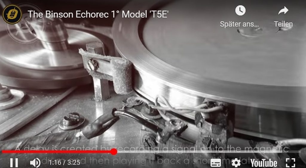

#7016394
ich habe gefunden diese : https://www.effectrode.com/knowledge-base/binson-echorec-schematic/ Leider ist mein English , so gut wie mein Deutsch und ich verstehe wenig von der Funktionsbeschreibung, kann man Diesen verwenden lg grosi

#7016409
Nein, das geht ohne Halbleiter nur magnetisch (Tape oder
Trommel/Scheibe) oder elektrostatisch ("oil can delay"). Es gab/gibt
zwar Hallspiralen, aber die sind eigentlich nur für Reverb-Effekte
verwendbar.
Die Schaltung ohne Trommel und Lese- bzw. Schreibköpfe nützt nichts. Was
gezeigt wird, ist "nur" die Elektronik.
Hier sieht man mehr:
https://www.youtube.com/watch?v=ApEdnkiEGOY

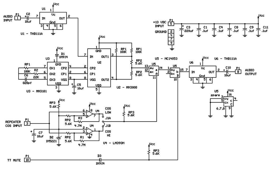

Moin https://www.schmitzbits.de/pt2399.html diese Beiden habsch gefunden Beitrag ""Koppeltriode" (im Transformationsmodus)" aber Was ist Delta -t im Digital Schaltplan?? ich könnte doch den Röhren OP verwenden,und in in den Digitalschaltplan einsetzen , oder? lg grosi

Moin , Was wäre denn mit einem Analog Hibriden? hier: https://www.homemade-circuits.com/audio-delay-line-circuit-enhance-your-listening-experience/ OPs aus Röhren, und logig Glieder und Register wie gehabt ? mfg grossi Moin, Wuerd' ich erstmal gucken, ob du die Eimerkettenspeicher-ICs heute noch irgendwo herkriegst. Und dann haste halt einen ueblen Mix aus Roehrenkram und altem, rauschendem Analog/Digital-Mischmasch. Ich wuerd mir lieber ein Loch ins Knie bohren und Milch reingiessen. YMMV. Gruss WK

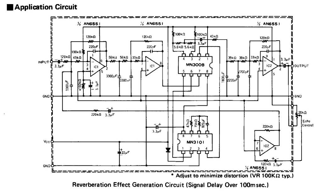

Dergute W. schrieb: > Moin, > > Wuerd' ich erstmal gucken, ob du die Eimerkettenspeicher-ICs heute noch > irgendwo herkriegst. Und dann haste halt einen ueblen Mix aus > Roehrenkram und altem, rauschendem Analog/Digital-Mischmasch. > Ich wuerd mir lieber ein Loch ins Knie bohren und Milch reingiessen. > YMMV. > > Gruss > WK Was macht dieser Ic? da gibt es doch bestimmt rauschfreie Nachfolger, oder nischte ? Moin, grossi schrieb: > Was macht dieser Ic? Was glaubst du wohl? Vielleicht verzoegern? Hmm.... > da gibt es doch bestimmt rauschfreie Nachfolger, > oder nischte ? Das ist ist halt Technik von vor ~40 Jahren. Und's hat Gruende, warum keiner mehr heute Eimerkettenspeicher zum Verzoegern von Audio einsetzt... Gruss WK
#7018382
Dergute W. schrieb: > Moin, > > grossi schrieb: >> Was macht dieser Ic? > Was glaubst du wohl? Vielleicht verzoegern? Hmm.... > >> da gibt es doch bestimmt rauschfreie Nachfolger, >> oder nischte ? > Das ist ist halt Technik von vor ~40 Jahren. Und's hat Gruende, warum > keiner mehr heute Eimerkettenspeicher zum Verzoegern von Audio > einsetzt... > > Gruss > WK hier: https://www.jotrin.com/product/parts/TDA2104BN 1800 in stock was ich Glaube ist unwichtig , ich weis nur das ich ne Lösung brauche, ich muss das warscheinlich auslagern. diese thematik ist doch unfangreicher wie ich dachte Das dumme ist , ich weiß nich wie ich den TDA in ltspice simulieren soll Das zieht üble Fehlerquellen mit sich mfg grossi grossi schrieb: > Das dumme ist , ich weiß nich wie ich den TDA in ltspice simulieren soll Einfach mal aufbauen und ausprobieren! Moin, grossi schrieb: > hier: > https://www.jotrin.com/product/parts/TDA2104BN > 1800 in stock Und das soll ein Eimerkettenspeicher sein? Naja, mir wurscht. Ich kauf eh' nix bei Restpostenvercheckern, die nicht ohne Anmeldefaxen mit dem Datenblatt von ihrem alten Scheiss rueberkommen wollen. Mal ganz im Ernst und unter uns: Dass du den nicht in Schbeiss simulieren kannst, ist eines deiner kleineren Probleme. Ich wuerd' mal sagen: Audioverzoegerung in Eimerkettenspeicherqualitaet wird man mit wenig Chips wahrscheinlich ganz gut mit einem AVR oder (ds)PIC µController hinkriegen (oder jedem anderen µC, der halt irgendwie ADC/DAC drinnenhat oder man sie leicht anflanschen kann. Und mehr als 1kByte RAM hat). Aber da muss man halt wissen was man tut und wie man die programmiert. Und das sind dann die groesseren Probleme. Gruss WK

Dergute W. schrieb: > Moin, > > grossi schrieb: >> hier: >> https://www.jotrin.com/product/parts/TDA2104BN >> 1800 in stock > > Und das soll ein Eimerkettenspeicher sein? Naja, mir wurscht. Ich kauf > eh' nix bei Restpostenvercheckern, die nicht ohne Anmeldefaxen mit dem > Datenblatt von ihrem alten Scheiss rueberkommen wollen. > Mal ganz im Ernst und unter uns: Dass du den nicht in Schbeiss > simulieren kannst, ist eines deiner kleineren Probleme. > Ich wuerd' mal sagen: Audioverzoegerung in Eimerkettenspeicherqualitaet > wird man mit wenig Chips wahrscheinlich ganz gut mit einem AVR oder > (ds)PIC µController hinkriegen (oder jedem anderen µC, der halt > irgendwie ADC/DAC drinnenhat oder man sie leicht anflanschen kann. Und > mehr als 1kByte RAM hat). Aber da muss man halt wissen was man tut und > wie man die programmiert. Und das sind dann die groesseren Probleme. > > Gruss > WK es kommt mir kein microcontroller auch nur unter 2Meter an den Verstärker ran ohne seperaten Netzteil und netzfilter. der TDA ist ein Eimerspeicher sagt zumindest wiki mfg grossi
#7018451

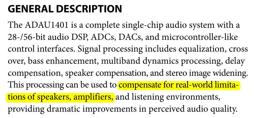

Εrnst B. schrieb: > grossi schrieb: >> ich werde mal einenmodernen guten Dsp ausleihen, > > mach halt einfach deinen Delay mit Röhren. > > Dass das geht, hast du ja schon bewiesen: > > du hast eine Musik-Quelle, bei der Bass und Höhen hoffentlich synchron > laufen. Du hast Boxen, die angeblich über jeden Zweifel erhaben sind. Du > hast einen Röhren-Amp. > Wenn du alles drei zusammenbringst, kommt der Bass plötzlich 0.3ms zu > früh, bzw. Mitten und Höhen zu spät. > > Einzig möglicher Verursacher für dieses Delay: Dein Amp. Also: es muss > mit Röhren gehen. Finde heraus, wie dein Verstärker das macht, und bau > es nach, diesmal nur für für den Bass. > > grossi schrieb: >> hat einer von euch überhaupt mal eine Musikanlage über 40 000 Euro >> gehört? > > Problem: Es gibt Händler, die verkaufen dir den schlechtesten Ramsch zu > Kleinwagen-Preisen. Eine 12-Euro-Fuffzich Class-D-Platine von Aliexpress > wird immer besser klingen als so eine 40k€-Betrügeranlage. Aber nicht > für den, der das Geld hingeblättert hat. > https://de.wikipedia.org/wiki/Kognitive_Dissonanz Zum Probehöhren geht man zur :high end messe. nach münchen,und nicht zu otto-xy-hifi laden da stehen die AMPs , manchmal offen zu demonstrationszwecken , die angeschlossen sind für das Probehöhren. lach , ihr könt auch auf konzerte gehen, das ihr mal gute line array anlagen hört, eure high end , jbl werfeln, und nachtisch radios, automultimediaschrott, bringen, keinen sound : mfg grossi Kann jemand bitte mal dieses wirre Geschreibsel in verständliches Deutsch übersetzen?
