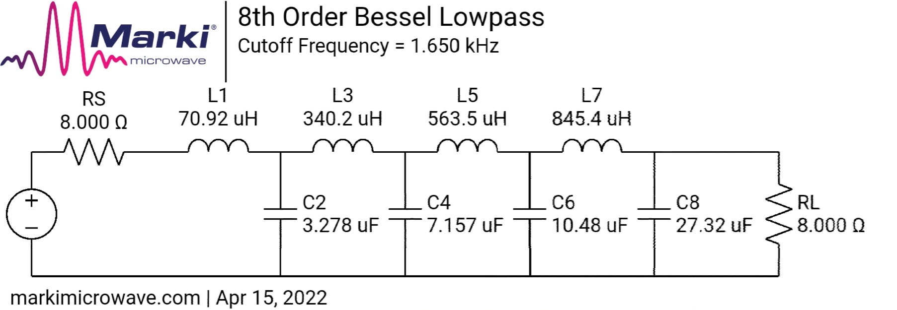

Ein Bessel-TP 8.Kajuete fuer 8 Ohm mit Grenzfrequenz 1650Hz. Wie's der
Zufall will, hat der schoene, linealglatte 0.3 msec Gruppenlaufzeit im
Durchlass.
Hier der Link zum Selberspielen:
https://rf-tools.com/lc-filter/
Das Ding einfach noch zwischen die Originalfrequenzweiche und den
Tieftoener haengen.
Wenns jetzt unbedingt mit Roehren sein soll, koennt' man's sicher auch
so umrechnen, dass man das mit 4 Teilfiltern je 2. Ordnung realiseren
kann; das wuerde dann evtl. jeweils mit 2x ECC81 oder sowas gehen
koennen.
Aber wer weiss schon, ob da die Farben der Cs noch genehm sind...
Gruss
WK
Edit: Hm - hier sieht das Schaltbild als Attachment etwas eigenartig
aus. Keine Ahnung an was das liegt. Ist mir aber auch eher wurst.

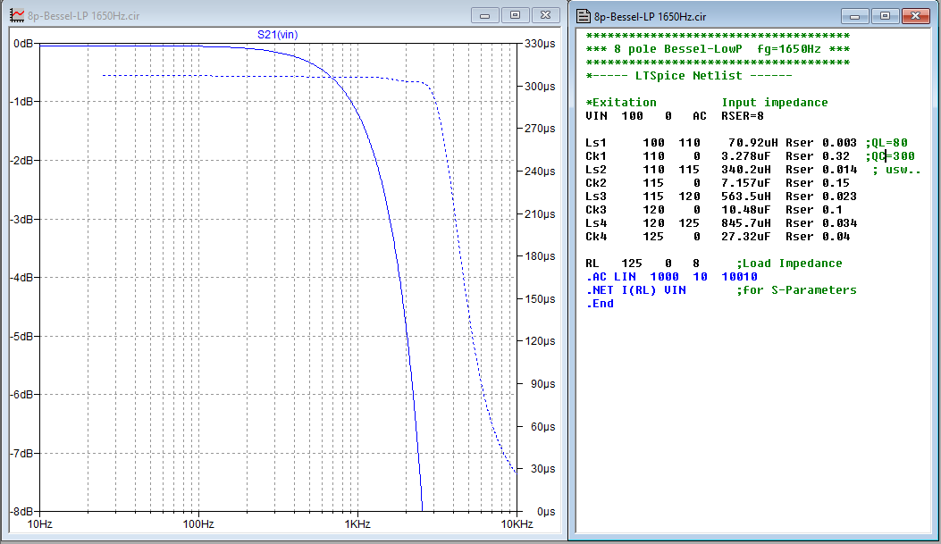

Dergute W. schrieb:> Edit: Hm - hier sieht das Schaltbild als Attachment etwas eigenartig> aus. Keine Ahnung an was das liegt. Ist mir aber auch eher wurst.
Das liegt an der svg-Datei. Als jpg-Datei ist es lesbar.
Matthias S. schrieb:> Und die Dämpfung der Anordnung hats auch in sich.
Ja mei. Bissl Schwund ist immer (ob jetzt bei Fonts oder nicht idealen
Reaktanzen).
Ging mir jetzt weniger um die konkrete Realisierung (die wuerde ja
hoechstwahrscheinlich an den falschen Kondensatorfarben scheitern), als
eher mal zu gucken, in welcher Groessenordnung da evtl. Filter sein
muessen, um so eine vom TO gewuenschte Verzoegerung zu erzeugen.

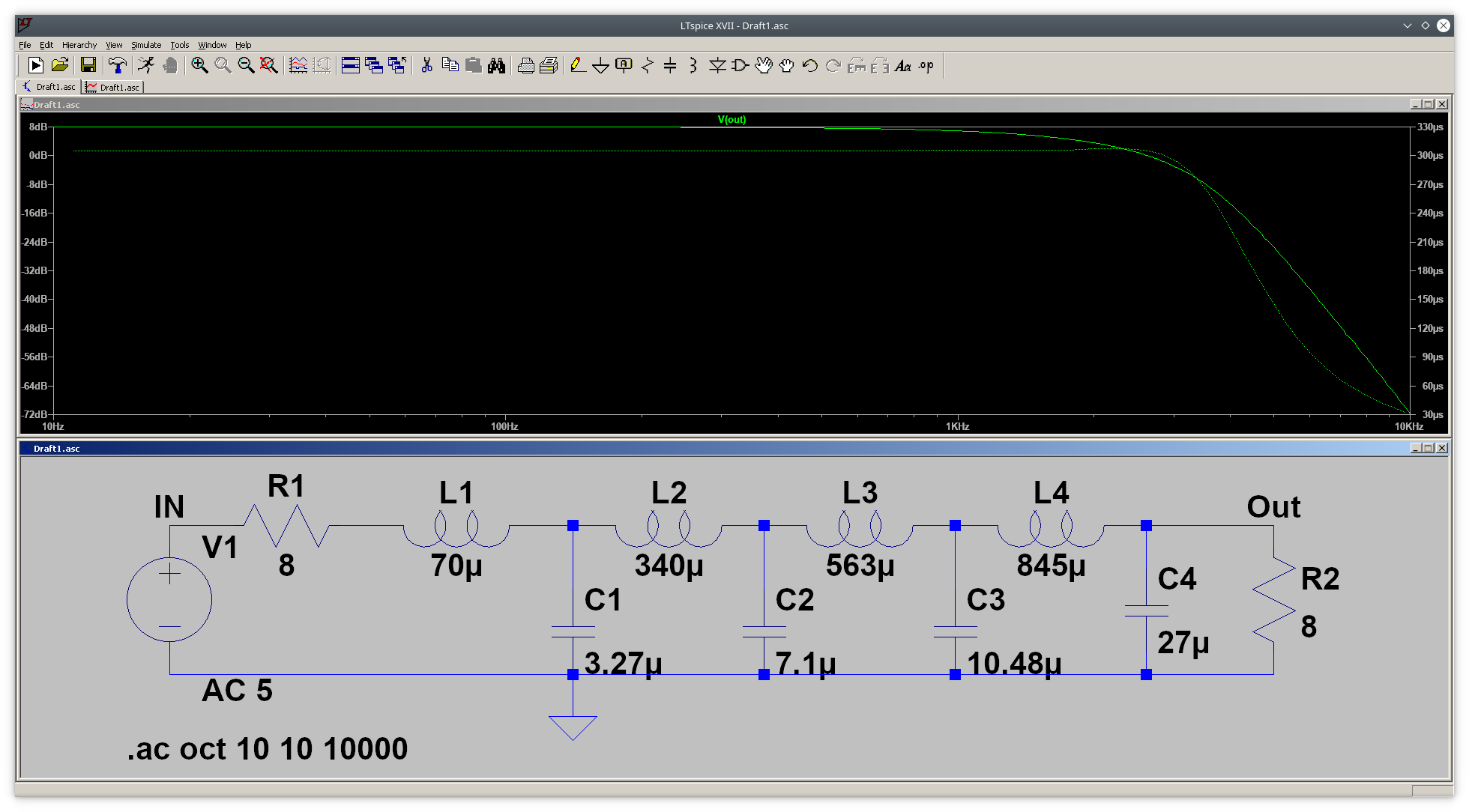

Wie kommst du darauf?
Selbst bei recht mickrigen Güten der L's von 80 und 300 für die C's
liegt die Dämpfung bei unter 0,5db bis ca 500Hz (ca. 1db bei 800Hz)
(Das obige Programm rechnet allerdings ohne Verluste - daher Dämpfung
bis 500Hz ~0db).
HST schrieb:> Selbst bei recht mickrigen Güten der L's von 80 und 300 für die C's> liegt die Dämpfung bei unter 0,5db bis ca 500Hz (ca. 1db bei 800Hz)

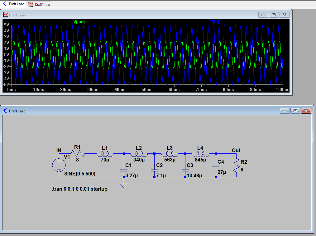

Bei 8k Quellwiderstand? Ich rechne das jetzt nicht komplett durch, aber
dein Ergebnis kann einfach nicht stimmen. Wenn wir die Spulen mal
ignorieren (was bei deren Werten sicher erlaubt ist), dann hat schon der
erste C mit 3,2µF bei 500Hz ein Z von etwa 100 Ohm (97 Ohm). Das ist ein
ernstzunehmender Spannungsteiler. Hinzu kommt noch die Impedanz der
Spulen.

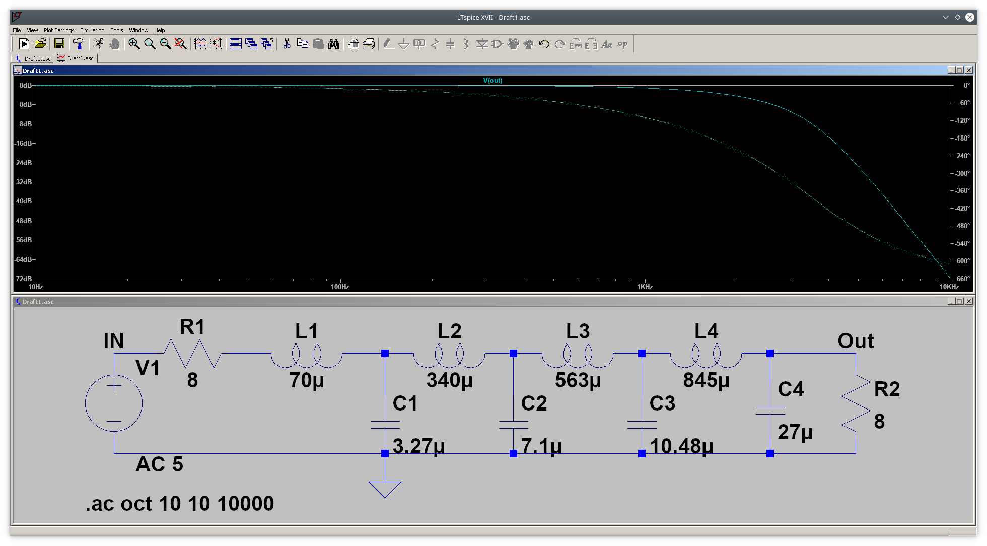

Edit: Hab die Nummer mal gerade in LTSpice eingefüttert. Wenn ich vorne
einen Sinus von 500Hz und +/- 5Vpp einspeise, kommen hinten gerade mal
10mV oder so raus.
Matthias S. schrieb:> Bei 8k Quellwiderstand?
Aeh - dat sinn nur 8 Ohm. Nix 8000. Aber wiejesaacht: die Realisierung
ist mir eher zweitranging.
Gruss
WK
Dergute W. schrieb:> Wie mit'm Lineal? :-)
Schon. Nur eben nicht waagerecht angelegt, das Lineal :)
(Gruppenlaufzeit musst du dir selber aus dem Phasengang ausrechnen)
Edit: Kann man im LTSpice einfach umschalten. Zweiter Screenshot mit
Gruppenlaufzeit angehängt. Ist wirklich schön glatt.

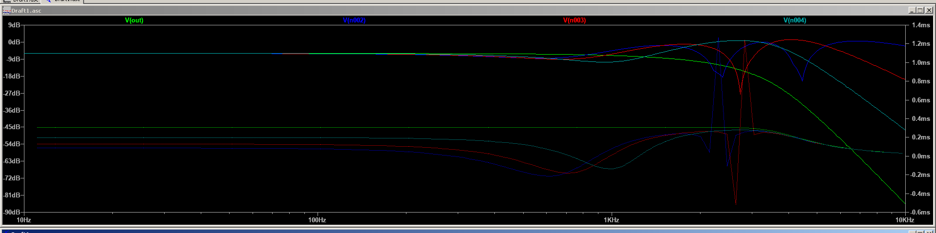

Zeno schrieb:>> Ist wirklich schön glatt.> Aber nur mit den grünen Kondensatoren. Oder waren es doch die Roten?
Hab mal die Verläufe an den einzelnen Kondensatoren in der Reihe
mitgeplottet. Da macht die Farbe einen großen Unterschied!
Allerdings hab ich das an einem Computer! mit Silizium!! digital!!!
berechnen lassen. Deswegen kann man die Schaltung so nicht an einem
Röhrenverstärker betreiben, da geht die Seele der Musik verloren.
Hab's als Netlist simuliert (mit Verlusten (bzw. QL=80 und QC=300).
Die leichte Delle im GD wird durch die realen Verluste bewirkt. Ich
verwende immer Caps mit ultravioletter Farbe.

grossi schrieb:> schick , mir bitte mal deine spice dateien
das ist die Datei von Matthias.
Matthias S. schrieb:> Ich lade den Kram> mal hoch.
Ich hab nur die Simulation auf "AC", 10㎐…10㎑ umgestellt.
Εrnst B. schrieb:> grossi schrieb:>> schick , mir bitte mal deine spice dateien>> das ist die Datei von Matthias.>> Matthias S. schrieb:>> Ich lade den Kram>> mal hoch.>> Ich hab nur die Simulation auf "AC", 10㎐…10㎑ umgestellt.

grossi schrieb:> Warum 10Khz , da fehlen ja die ganzen Höhen? ich fragte mich vorhin> schon, was Das soll? , das hatt nichts mit Musik zu tun
Es ist ein FILTER mit Trennfrequenz 1650Hz.
Der SOLL höhere Frequenzen unterdrücken.
Und er hat eine Gruppenlaufzeit von 0.3ms.
Löst also exakt dein Ursprungsproblem:
grosi schrieb:> ich brauche eine Zeitverzögerung zwischen Tief und Mitten-Höhen Signal> in Röhrentechnik, mein Bass kommt vor den High range , wenn ich an> meiner test crossover(behringerklingtscheissequadraht.com"> das delay auf +0,3ms einstelle , klingt es besser
