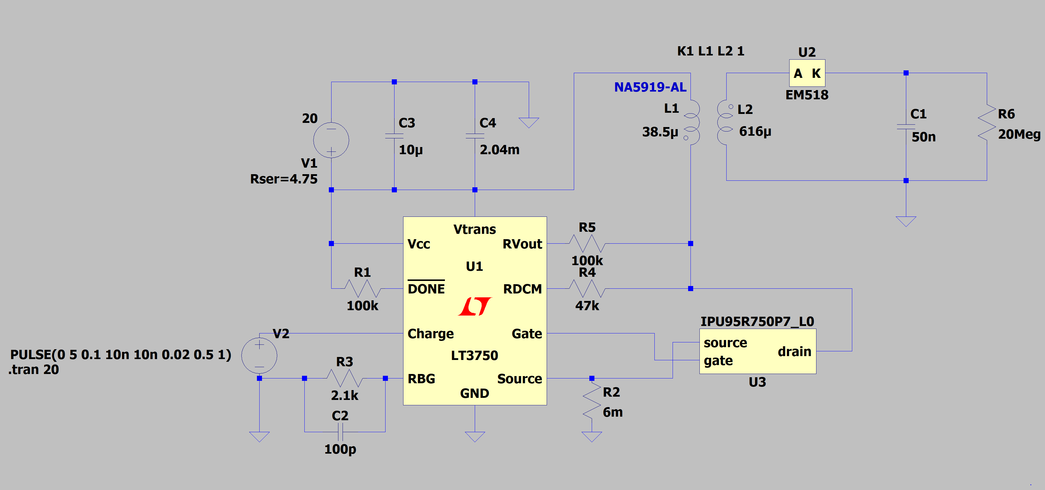

ich möchte für ein kleines EMP-Gerät einen oder mehrere Kondensatoren
auf eine Spannung von bis zu 1500V laden und diese über einen Mosfet
wieder entladen. Während ich die Entladeschaltung erfolgreich mit
LTSpice simulieren konnte, gestaltet sich die Schaltung zum Laden des
Kondensators schwieriger.
Bisher konnte ich zwei Möglichkeiten ausmachen:
- Trafo und Cockcroft-Walton Multiplier
- LT3750A mit entsprechender Beschaltung
Ist eine der beiden Möglichkeiten zu bevorzugen? Gibt es noch weitere
mögliche Schaltungen?
Ich tendiere zum LT3750A, konnte jedoch keinen Flyback Trafo finden, der
für 1500V sekundärseitig ausgelegt ist. Bei vielen Trafos ist leider
auch gar nicht im Datenblatt angegeben, für welche Spannungen dieser
ausgelegt ist. Lässt sich dieses Problem umgehen, indem man mehrere
Trafos verwendet?
Freue mich auf euren Rat!

Die CCFL-Trafos habe ich vollständig übersehen. Damit lässt sich im
Grunde direkt eine Spannung von 1600V erzeugen. Da ich die Spannung des
Kondensators gerne einstellen würde, tendiere ich allerdings trotzdem
weiter zum LT3750A. Zwei Fragen habe ich noch:
Lädt eine Schaltung, bestehend aus Trafo (+ Spannungsvervielfacher), im
Vergleich zum LT3750A einen Kondensator langsamer?
Ließen sich mehrere Trafos mit nur einem LT3750A verwenden?

Die Schaltung mit dem LT bildet die Hochspannung sowohl per
1:10-Übersetzung als auch per Sperrwandlereffekt.
Bei der Dioden-Kondensatorkette erhöht der kapazitive Widerstand zweier
C's  und zweier Dioden je Stufe den Innenwiderstand.
natürlich geht das, ist aber nicht nötig. Mehrere Dioden am
Sekundär-Hochpunkt können mehrere Dioden versorgen, für jedes C eine
Diode
Mach dich mit dem royer-Konverter bekannt. Der umgeht die vielen
Probleme die durch die Streuinduktivität von Trafos entstehen.
Nicht umsonst wählt man bei CCFL's gerne Royer ( das hohe
Übersetzungsverhältnis bringt ziemliche Streuung am Trafo)
und nimmt bei Netzgeräten den Sperrwandler ( da muss man mit hoher
Primärspannung arbeiten und mit Diode-R-C-Beschaltung die
Spannungsspitzen in den Griff bekommen)

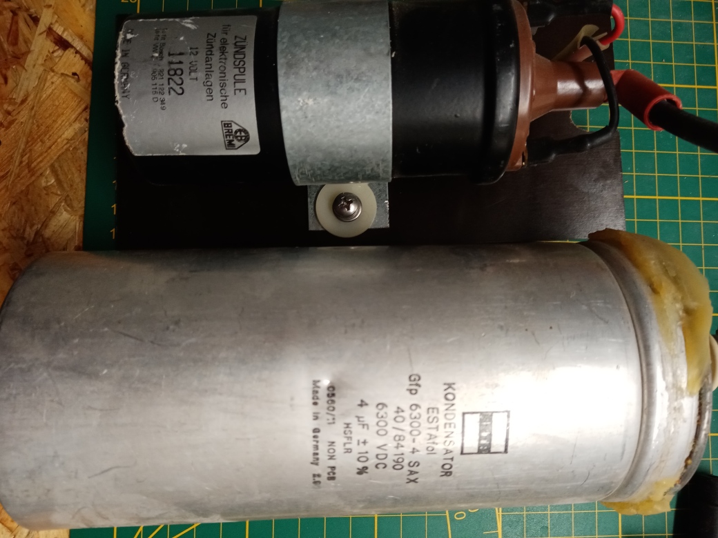

von Max M. (Gast)
Zündspule, induktionsarmer HV Kondensator, NE555 + Fet für die
Zündspule,
Serienschaltung aus UF4007 als HV Diode.
Billig, robust, schnell genug.
Oder MW schlachten, da hast Du HV Netztrafo + Dioden mit ordentlich
Wumms.
Aber was bezeichnest Du als EMP, was willst Du damit erreichen und wie
glaubst Du wird die im Kondensator gespeicherte Energie zu einem
abgestrahlten EMP?
Auch 20KV in 4uF machen als reiner Überschlag ohne abstrahlende Struktur
noch nichts kaputt ausser die daran beteiligten Bauteile.
Das weiß ich aus Erfahrung ;-)
Da Du höchstwahrscheinlich nur Dich selber schädigen wirst, hast Du
meinen Segen.
Darwin Award lässt grüßen.
von Niclas (Gast)
> Diode
Kannst du das genauer erläutern? Ich würde am liebsten den LT3750A
verwenden, weiß aber nicht, wie ich das mit den verfügbaren Trafos
machen soll. Leider kann ich nirgendwo einen Trafo finden, der diese
Gleichung erfüllt:
Peter R. schrieb:
> Bei 0,5 J Energie im C  (W = CU²/2) ist der Übergang von "sehr
> unangenehm" zu "gefährlich".
Vielen Dank für den Hinweis. Die Gesamtkapazität der Kondensatoren liegt
im Bereich von 2-5uF. Das wäre dann ähnlich einem Weidezaun. Zum Testen
der Schaltung reichen aber auch erst einmal kleinere Kondensatoren.
DoS schrieb:
> Weißt Du wie lahm ein Mosfet schaltet?
Ich wollte einen SiC Mosfet verwenden. Dieser hier sollte ausreichend
schnell schalten: MSC035SMA170B. Einen besseren konnte ich in dem
Spannungsbereich nicht finden.
Zusammengefasst gibt es folgende Möglichkeiten:
- LT3750A mit entsprechendem Trafo (?)
- CCFL Trafo, V_out über V_in oder Ladedauer regelbar
- Trafo + Spannungsvervielfacher, V_out über Ladedauer regelbar
- Royer-Converter

von Niclas (Gast)
> Gleichung erfüllt:
Der HA4060-AL von Coilcraft erfüllt die Gleichung. Allerdings steht in
dem Datenblatt, dass der Trafo für 500V V_out ausgelegt ist.
Gleichzeitig hat der Trafo "3000 Vrms isolation from primary to
secondary windings". Wie muss ich das Datenblatt in diesem Fall lesen?
Würde dieser Trafo für meine Anwendung passen?

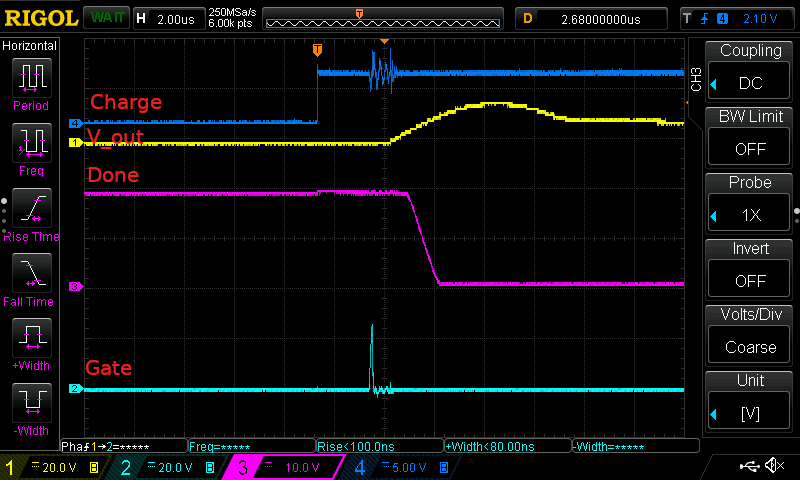

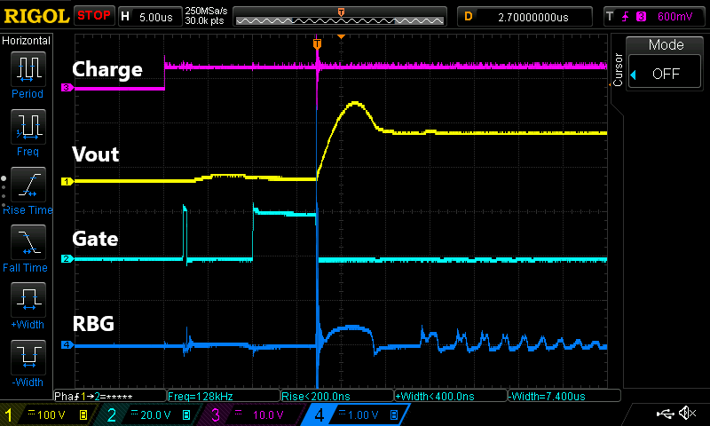

von Niclas (Gast)
ich habe nun eine Schaltung mit dem LT3750A aufgebaut. Der Schaltplan
ist auf dem Screenshot der Simulation zu finden.

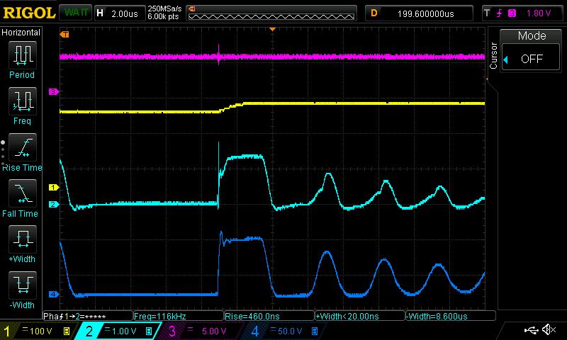

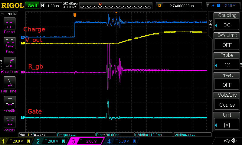

Leider funktioniert das Ganze noch nicht so richtig. Wie auf den
Osziscreenshots zu sehen ist, wird der Ladevorgang gleich nach Beginn
unterbrochen. Meine Vermutung ist, dass dies der schwankenden Spannung
am R_bg-Pin geschuldet ist.
Laut Datenblatt kann dies durchaus ein Grund für Probleme sein, da der
V_out Komparator bei einer Spannungsspitze von über 1,24V ausgelöst
wird. Dort wird vorgeschlagen die Bypasskapazitäten des Trafos zu
erhöhen, was ich bereits getan habe. Leider brachte dies keinen
Unterschied. Außerdem habe ich verschiedene Bypasskapazitäten am
R_bg-Pin hinzugefügt. Damit wurden die Spannungsschwankungen etwas
abgedämpft, blieben aber immer über 1,3V.
Wie kann ich dieses Problem lösen?
Gibt es noch andere Möglichkeiten, weshalb die Schaltung so nicht
funktioniert?
LG Niclas
von Niclas (Gast)
Nachtrag:
Außerdem ist mir noch aufgefallen, dass die Gatespannung nur sehr kurz
anliegt. In der Simulation hat sich gezeigt, dass diese deutlich länger
(8us) anliegen müsste. Warum dies der Fall ist, bleibt mir bisher ein
Rätsel.
von Falk B. (falk)
Hast du schon mal von Präfixen gehört? k, Meg, g, m, u? Damit werden die
Zahlen der Bauteile DEUTLICH lesbarer.

Falk B. schrieb:
> Damit werden die
Habe ich angepasst und gleich noch den Schaltplan aktualisiert. Danke
für den Hinweis.

von Falk B. (falk)
Niclas schrieb:
>> Damit werden die
> für den Hinweis.
Gut. Aber was sollen die unsinnigen Kästen für die Diode und den MOSFET?
Nimm die normalen Dioden/MOSFET Symbole und trage die Modellnamen ein!
Es kann so einfach sein!
Lad mal das LTspice File hoch.
von Niclas (Gast)
Habe ich angepasst.

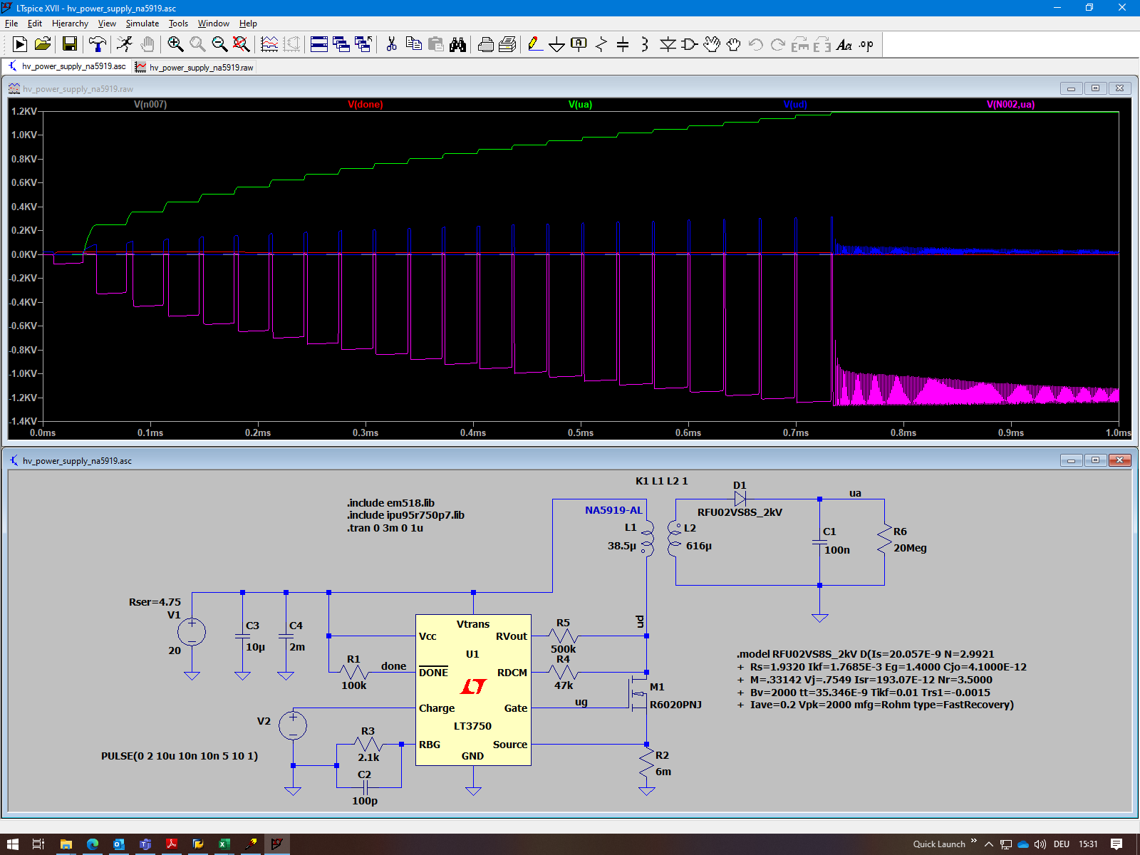

von Falk B. (falk)
Niclas schrieb:
> Habe ich angepasst.
Gut. Ich hab den Fehler gefunden. Der Steuereingang CHARGE muss >1,1V
BLEIBEN, damit das Ding läuft! <0,2V schalten sofort aus!
Siehe Anhang, ich hab mal einen anderen MOSFET genommen. Deine Diode hat
auch Probleme. Erstens ist die anscheinend keine schnelle Diode,
außerdem bricht die bei um die 1kV durch, warum auch immer. Ich hab mal
eine 2kV Diode "erfunden". Dann funktioniert alles sauber.
von Niclas (Gast)
> funktioniert?

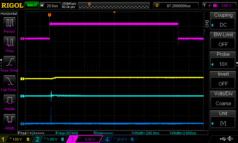

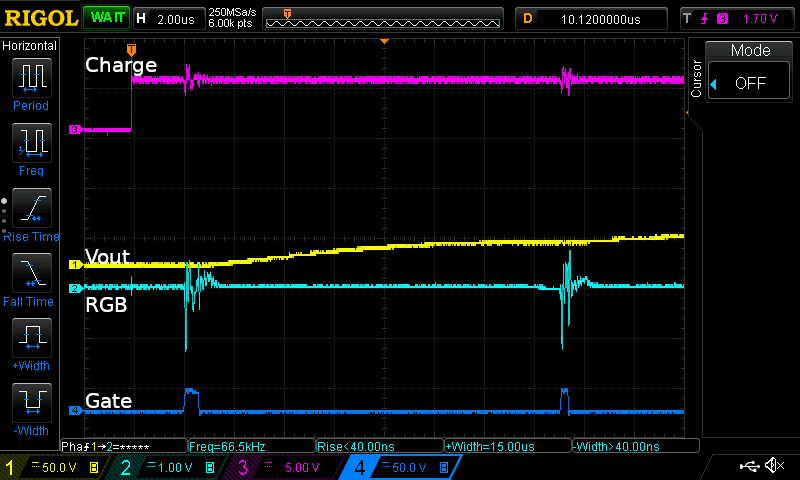

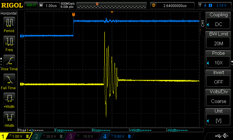

Vielen Dank! Das war allerdings nur ein Fehler in der Simulation. Mit
der echten Schaltung habe ich noch andere Probleme. Bitte in diesem
Beitrag die Oszi-Screenshots beachten. Der Charge-Pin ist dort länger
High und trotzdem wird der Ladevorgang abgebrochen.

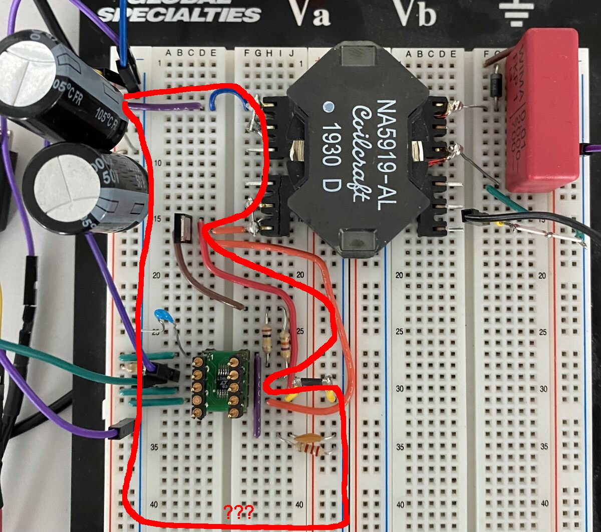

von Falk B. (falk)
Das hier?
Beitrag "Re: Kondensator auf 1500V laden"
Klingt nach EMV Problemem durch ungünstigen AUfbau. Zeig mal ein Bild
davon.

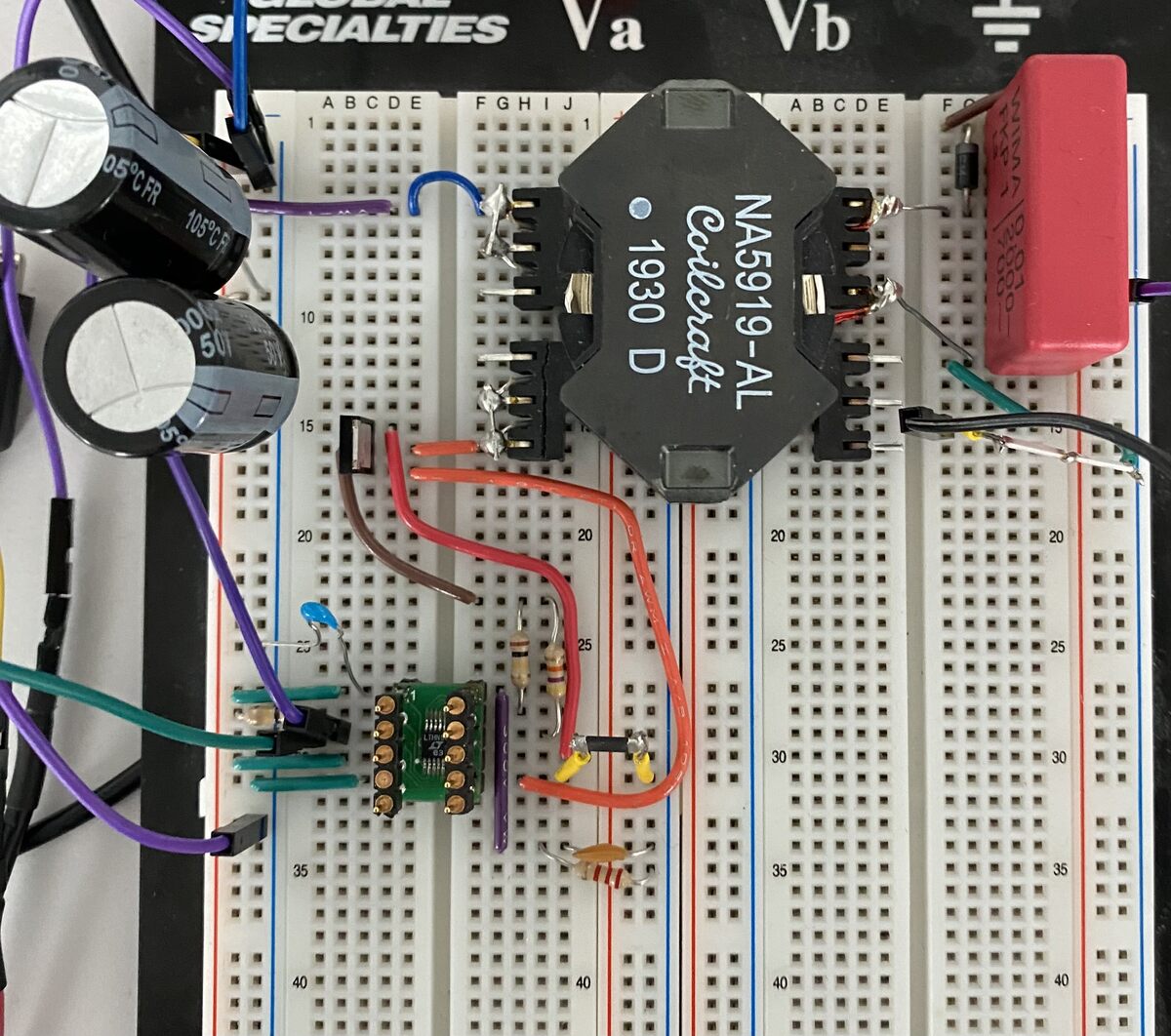

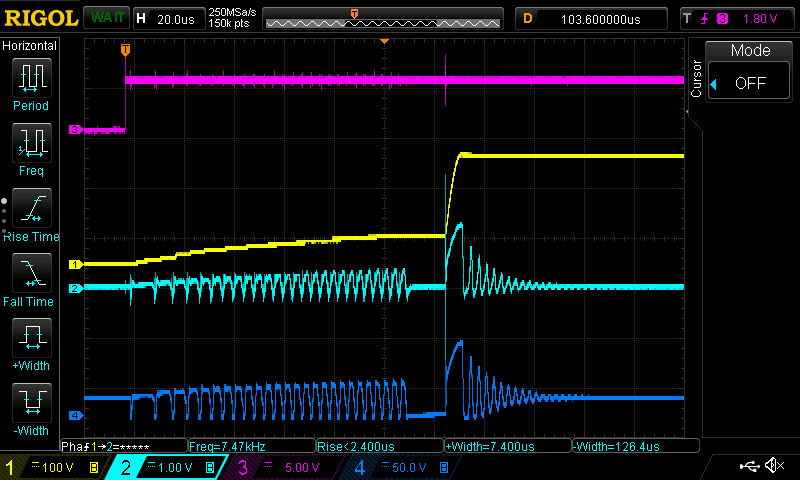

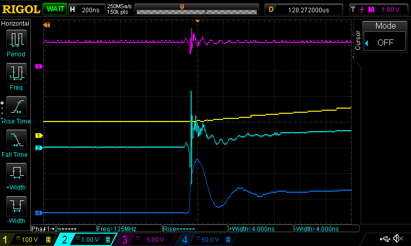

von Niclas (Gast)
Falk B. schrieb:
> Das hier?
Ja. Sorry, das ging in meinem letzten Post unter.

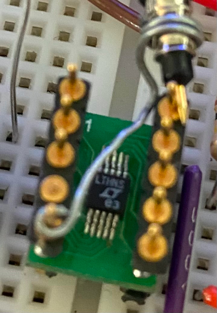

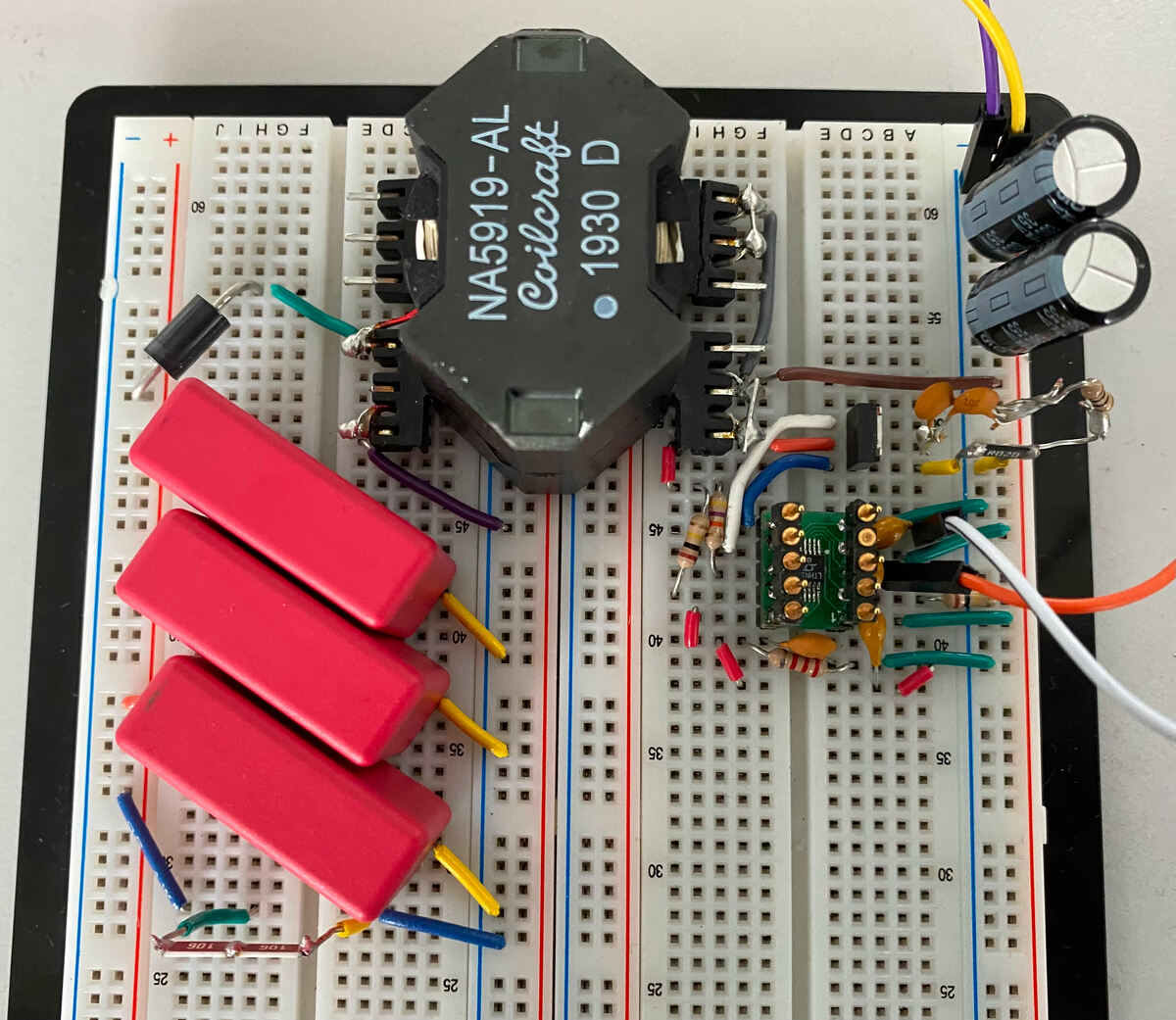

Aktuell habe ich die Bauteile ausgelötet und teste auf einem Breadboard.

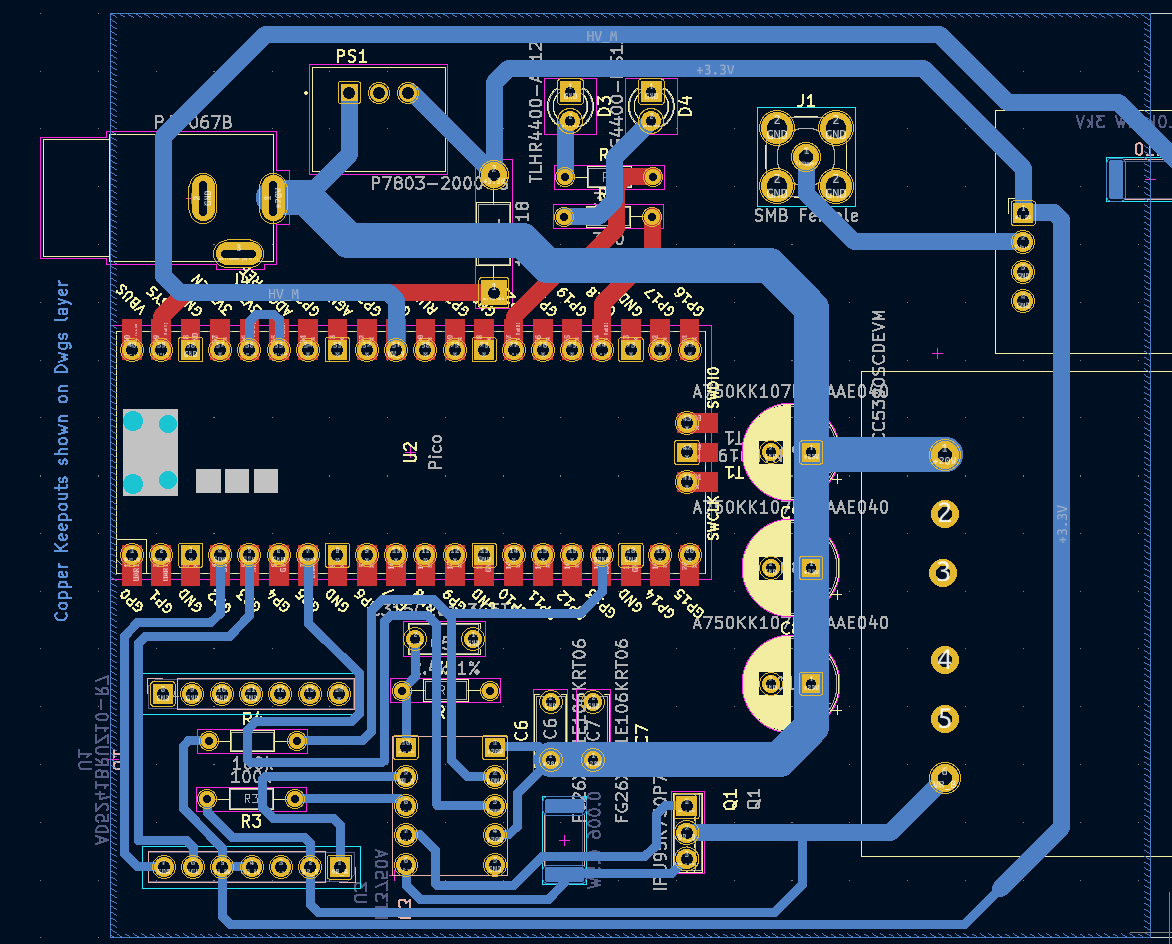

Die Spannungsspitzen traten aber auch bei der Platine (siehe Bild) auf.
Zur Platine:
Das Platine ist auf die schnelle entstanden und wurde aus einer
beidseitigen Kupferplatte gefräst. Das digitale Poti unten rechts habe
ich durch einen einfachen Widerstand ersetzt. Da hatte ich vor allen
Dingen nicht an die hohe Spannung auf der Primärseite gedacht. Das
Design ist mit Sicherheit nicht optimal. Ich hoffe man kann auf dem
Screenshot einigermaßen was erkennen. Die Pins vom LT3750A sind
spiegelverkehrt.
von Falk B. (falk)
Ohje. Ob es das besser macht? Da habe ich ernste Zweifel. Das ist ein
Schaltregler, wenn auch nicht der giftigste.
Die meisten sehen nach Meßfehlern aus.
https://www.mikrocontroller.net/articles/Oszilloskop#Tastk%C3%B6pfe_richtig_benutzen
> Zur Platine:
> spiegelverkehrt.
Na toll. Wer soll sich da durchfitzen? Wo ist der zugehörige Schaltplan?
Siehe Netiquette!
von Niclas (Gast)
Ich habe nochmal am RBG-Pin mit kurzer GND-Leitung und 10:1 Probe
gemessen (siehe Fotos). Die Spannungsspitzen messe ich weiterhin.
Allerdings gibt es auch bei der 0V-Messung Spannungsspitzen.
Wenn diese Spannungsspitzen Messfehler sind, bleibt allerdings immer
noch die Frage, warum die Gate-Spannung sofort wieder einbricht und der
Done-Pin auf 0V abfällt. Der Done-Pin ist laut Datenblatt nur von UVLO
(Vtrans, Vcc), Chiptemperatur und Vout Comparator (und damit von Vrbg)
abhängig.
von Falk B. (falk)
Naja, aber der Hauptanteil ist schon ein echtes Signal.
Weil der IC "denkt", daß die Ausgangsspannung erreicht ist, was man ja
an der Spannung am RBG-Pin sieht. Wenn dort 1,25V oder mehr anliegen,
ist Feierabend.
Du holst dir durch deinen Steckbrettaufbau mit ungünstiger Leitungs- und
Masseführung eine Schaltstörung rein, welche den IC veralbert. Zeig den
Gesamtaufbau.
von Niclas (Gast)
Hier ist der aktuelle Aufbau.
von Stefan F. (Gast)
Bedenke, dass die Kontakte von Steckbrettern oft einen beträchtlichen
Übergangswiderstand haben. GND ist dann nicht mehr überall gleich GND.
von Falk B. (falk)
Naja. Könnte schlimmer sein, ist aber trotzdem eher schlecht. Schau dir
die Masseführung an. Vor allem, die Strompfade des Leistungsteils. Der
Loddar, äh, Lothar hat das vor Äonen schön erklärt.
http://www.lothar-miller.de/s9y/categories/40-Layout-Schaltregler
Zeichne die Strompfade im Schaltpan und dann im Layout und staune. Vor
allem der Source-Widerstand und die Anbindung an Masse bzw. die
Pufferkondensatoren ist viel zu lang und damit induktiv. Die langen
Zuleitungen zum MOSFET ebenso. Der kritische Widerstand + C an RBG geht
über die "weiche" Masse, wo die starken Schaltpulse drüber laufen. Das
geht schief. Außerdem ist die Verbindung der senkrechten Masseleitung
zur linken Seite im Bild gar nicht sichtbar. Wer weiß, wieviel Meter
Kabel dazwischen liegen? ;-)
Abhilfe kann hier nur eine kurze, sternförmige Masseführung bringen. Vor
allem darf die Masse vom IC bzw. dem kritischen RC-Glied nicht über die
gleiche Leitung wie der Sourcewiderstand laufen. Alles bekommt eine
eigene, möglichst kurze Leitung zum Massepunkt. Dort muss auch ein
ausreichend HF-tauglicher Kondensator sitzen. 1-2 uF reichen. Folie oder
Keramik.
von Falk B. (falk)
Hier noch zwei Anmerkungen. Siehe Anhang. Das RC-Glieg nach oben links
schieben, damit kann man es sehr einfach mit Masse verbinden. Den
Sourcewiderstand ähnlich. Hier muss man malkurz nachdenken. In deiner
Schaltung hast du 6 MILLIOHM zur Strommessung. Das macht 13A
Spitzenstrom! Auf nem Steckbrett? Naja. Man sollte den Widerstand direkt
an Source vom MOSFET anlöten, ebenso ein Klabe, das dann zum IC geht.
Dann könnte es funktionieren. Der MOSFET ist dann immer noch ein wenig
lang angebunden, das könnte aber passen, denn die Taktfrequenz ist nicht
so hoch. Und zum Schluß den blauen Kondensator direkt an die Pins vom IC
stecken, nicht in die Masseschiene.
von Niclas (Gast)
Vielen Dank für die Hinweise. Das hat mir wirklich sehr geholfen.
Ich habe das Ganze nochmal neu aufgebaut und versucht alles zu beachten
(siehe Bild). Allerdings funktioniert der Ladevorgang noch nicht ganz
korrekt. Direkt am Ende des zweiten Rechteckimpulses tritt wieder eine
Spannungsspitze auf und unterbricht den Ladevorgang. Ich habe mit RVout
einen 220k Widerstand verbunden, sodass der Kondensator eigentlich noch
weiter geladen werden müsste. Werde ich dieses Problem mit einer neu
(und dieses Mal besser) designten Platine lösen können oder gibt es
hierfür möglicherweise eine andere Erklärung?
Außerdem bin ich etwas über den ersten Rechteckimpuls am Gate-Pin
verwundert. Diesen kurzen Impuls konnte ich nie in der Simulation
finden, während der zweite Impuls dem ersten Impuls der Simulation
entspricht. Vielleicht liegt das an der neueren Version des IC?
Außerdem gibt es diesen deutlichen Überschwinger an Vout. Dieser tritt
in der Simulation auch nicht auf. Wodurch entsteht dieser Überschwinger?
von Niclas (Gast)
Nachtrag:
- C_out = 10nF (aufzuladende Kondensator)
- R_sense = 20mOhm (begrenzt Strom auf ~4A)
- R_vout = 220kOhm (Kondensatorspannung maximal 496V)

von Falk B. (falk)
Ist schon mal ein wichtiger Schritt nach vorn.
> Ich habe mit RVout
Kann sein, muss nicht.
> oder gibt es
Man sieht eindeutig, daß der Abschaltpuls des MOSFETs mordsmäßig in dein
kritisches Signal einkoppelt, auch in andere Signale. Das muss man
weiter vermindern. Dein Aufbau ist schon DEUTLICH besser, aber irgendwas
ist immer noch zu schlecht. Hmmm.
Nein. Vermutlich läuft der Oszillator im IC frei, auch wenn CHARGE auf
LOW steht und erzeugt an Start einen zufällig breiten Pulse. Ist der
Puls reproduzierbar so schmal?
Gute Frage, das darf bei einer praktisch rein kapazitiven last nicht so
sein. Vermutlich ist es ein Meßfehler durch ein induktive Einkopplung.
DER RBG Signal ist ungewollt ein Stördetektor. Dort sieht man das
Ausschwingverhalten des Trafos, wenn der MOSFET abschaltet. Was hast du
für eine Diode? Immer noch die komische EM518? Die ist zu langsam, die
hat trr=1,5us, das ist schnachlangsam. Du brauchst eine schnelle
HV-Diode ala UF4007 oder ähnlich. Es gibt auch schnelle mit mehreren kV.
Die Diode sollte eine trr (reverse recovery time) von kleiner 200ns
haben, besser kleiner 100ns.
Dein Hauptproblem ist aber immer noch der Abschaltpuls. Mach mal deinen
R6 größer. Die Schaltschwelle vom IC liegt bei 78mV. Bei 50mOhm hat man
zwar nur ~2A Spitzenstrom, damit kann man aber erstmal testen, ob schie
Schaltung vollständig läuft. Dann muss man die Störeinkopplung
lokalisieren und verringern.
Was man noch machen kann. Schieb mal die Verbindung von + zum Trafo nach
recht, bis an den MOSFET ran. Damit verringert man die Auskoppelschleife
nochmal deutlich. Siehe Anhang. Viel mehr geht dann aber vermutlich
nicht mehr.
von Falk B. (falk)
Was noch eine Quelle endloser Freude, ähhh, EMV-Probleme sein kann, ist
der Trafo. Welche Daten hat der WIRKLICH? Ist der selbst gebaut oder
fertig gekauft? Welche Daten hat der? Vor allem die Streuinduktivität
ist sehr kritisch, denn das ist ein Sperrwandler. Die sollte man mal
messen. Das sollte nicht viel mehr als 1% der Primärinduktivität
rauskommen.
http://www.wolfgang-wippermann.de/koppelfa.htm
Letzte Maßnahme wäre ein RC-Snubber am Drain des MOSFETS, KURZ und
kompakt aufgebaut. Direkt vom DRAIN nach Masse, ohne lange Wege, R+C
zusammenlöten und nur die Enden stecken.
von Niclas (Gast)
Falk B. schrieb:
> Ist der
Ja.
Habe ich erst einmal durch UF5408 ersetzt.
Falk B. schrieb:
> Bei 50mOhm hat man
Das hat leider nicht geklappt. Schon bei 26mOhm schaltet der Mosfet gar
nicht mehr (siehe Bilder).
Gekauft (Coilcraft NA5919-AL). 55uH bei 0A, 38,5uH bei 13,6A, 1,58uH
Streuinduktivität, N=4.
Die Schaltung funktioniert jetzt! :) Folgendes habe ich verändert:
- C_out 10nF durch 30nF ersetzt
- EM518 durch UF5408 ersetzt
- Trafo Bypasskondensatoren (2x 1000uF 50V) durch 2x 680uF 35V ersetzt
- RC-Snubber mit 2nF + 10Ohm zwischen Drain und GND hinzugefügt (War mir
nicht ganz sicher wie das berechnet wird. Bei 3nF + 5Ohm schaltet der
Mosfet nicht mehr.)
- V_trans Bypasskondensator 10uF durch 2x10uF ersetzt (das hat zusammen
mit dem RC-Snubber zum Erfolg geführt)
- Strom auf ~4A begrenzt (20mOhm Widerstand)
Mit dem 6mOhm Widerstand wird die Störung an RBG wieder zu groß (siehe
Oszi Screenshots) und die Schaltung funktioniert nicht mehr. Die
Überschwinger von V_out gingen mit der größeren Kapazität weg.
Wenn ich versuche den Kondensator nun auf 1500V aufzuladen, könnte die
Störung an RBG auch bei R6=20mOhm zu groß werden. Gibt es eine
Möglichketi dies zu verhindern? Auf dem Breadboard kann ich das aufgrund
der hohen Spannung wohl nicht einfach ausprobieren.
von Falk B. (falk)
Niclas schrieb:
>> Ist der
> Ja.
Merkwürdig ist auch die Kette aus Minipulsen, bevor es richtig los geht.
Das könnte ein Hinweis auf einen grundlegenden Schaltungsfehler sein.
Auch Merkwürdig.
Hmm, 1,6uH sind schon ne ordentlich Hausnummer, erst recht bei 13A. Da
muss man auf jeden Fall eienn Snubber einsetzen.
Das sollte egal sein.
Gut.
Das klingt mir nicht so sinnvoll. Das Datenblat empfehlt 10uF Keramik
(oder Folie) sowie 68uF Elko, wobei das kein Wald-und Wiesentyp sein
sollte sondern ein LOW ESR Typ.
Gut. Es geht in die richtige Richtung.
Hmm, Mist.
Dafür brauchst du eine 3kV Diode, die man aber auch aus 3 Dioden in
Reihenschaltung bauen kann.
> könnte die
Wir sind dem Problem zwar auf der Spur, aber es fehlt noch der
entscheidende Schritt.
Wir sehen eindeutig, daß die Störung beim Ausschalten des MOSFETs
auftritt. Der ganz große Störpuls ist ehr kurz, so um die 50ns und
weniger. Allerdings gibt es den, wenn auch weniger stark, in deiner
Version mit 20mR. Und ich sehe nicht so ganz, warum deine 6mR Variante
nicht funktionieren soll. Die Spannung erreicht ja fast die gleiche Höhe
wie bei 20mR, nur halt mit einem Puls. Miss mal an Stelle von CHARGE das
DONE Signal.
Das geht schon, wenn man zwischen den HV-Potentialen genügend Reihen
Platz läßt.
von Falk B. (falk)
Wenn man den Koppelfaktor in der Simulation auf 0,978 setzt, was dem
realen Trafo entspricht, sieht man auch die Kette von Minipulsen am
Anfang des Ladezyklus. Die Streuinduktivität macht hier also ordentlich
Probleme. Der erste kurze Puls ist auch da, eben als Kette.
von Falk B. (falk)
Hmmm, die im Datenblatt empfohlenen Trafos von Coilcraft haben DEUTLICH
weniger Streuinduktivität!
DA2032-DA2034 haben 0,15-0,24uH, das ist Faktor 10 weniger!
von Niclas (Gast)
Ist ein Low ESR Typ. Bei höheren Strömen werden auch 3x 68uF in den
Beispielschaltungen verwendet. Vorher hatte ich 3x 100uF, aber da im
Datenblatt beschrieben ist, dass man diese Kapaität bei Störungen an RGB
erhöhen soll, habe ich da mal große Kondensatoren ausprobiert.
Ich denke folgende Trafos sollten besser geeignet sein. Ärgerlich, dass
ich diese erst jetzt entdeckt habe:
JA4635-AL: L=28uH, N=6, L_s=0,138, V_iso=3000Vrms, I_sat=10,5A
KA4823-CL: L=28uH, N=12, L_s=0,115, V_iso=3000Vrms, I_sat=10,5A
JA4635-AL erfüllt die Gleichung aus dem Datenblatt mit I_pk=9A und der
KA4823-CL mit I_pk=4,5A. Gibt es bei der Auswahl der Trafos außer diesen
Kennzahlen noch etwas zu beachten?
Außerdem habe ich noch einmal mit beiden Trafos eine Simulation gemacht.
Mit dem KA4823-CL gibt es keine Spannungsspitzen mehr an RGB. Ich denke
der KA4823-CL passt am besten und würde den mal bestellen.

von Niclas (Gast)
Ich habe die Schaltung nun nochmal mit dem KA4823-CL und ohne RC-Snubber
aufgebaut. Interessanterweise bricht der Ladevorgang nun nach dem
zweiten Schaltvorgang ab (siehe Screenshot) und der Done-Pin wird Low.
Allerdings sind an RGB keine Spannungsspitzen über 1V erkennbar, die
einen Abbruch auslösen würden.
