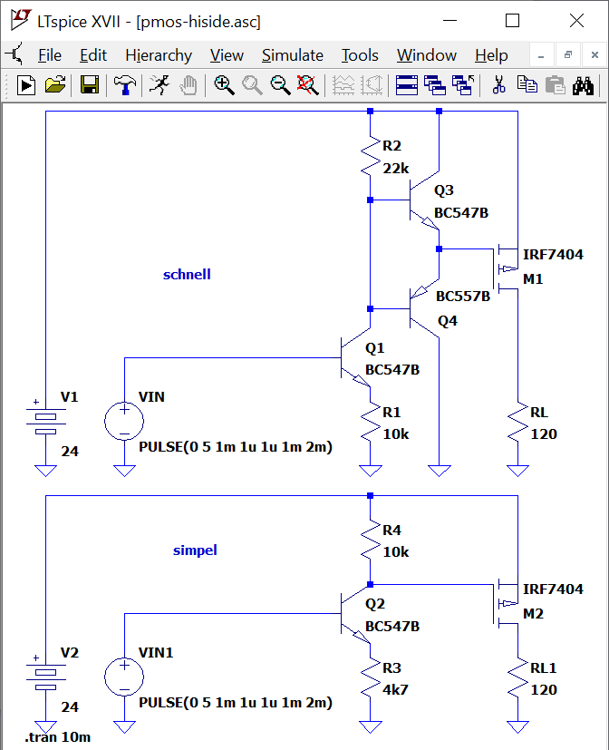

von Helge (Gast)
Schau dir diese Möglichkeiten an.
von m.n. (Gast)
Nicht schlecht: Vgs und Vds überschreiten jeweils die max. Grenzwerte.

von Falk B. (falk)
Mach de Glotzn offff! Q1/Q2 sind eine Konstantstromquelle mit ca.
430uA (Q1) bzw. 920uA (Q2), welche R2=9,5V bzw. R4=9,2V Spannungsabfall
erzeugen. Die nahezu perfekte Gatespannung.
von H. H. (Gast)
Falk B. schrieb:
Aber der falsche MOSFET!
von Michael M. (Firma: Autotronic) (michael_metzer)
Vgs ist mit etwa 10V noch ok. Q1 (Q2) darf nur nicht mit mehr als 5V
angesteuert werden und bei Verwendung eines IRF7406 ist auch Vds wieder
im grünen Bereich, ohne dass die beiden Schaltungen geändert werden
müssen.
