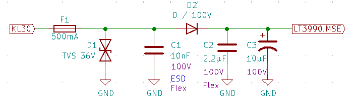

ich möchte mir ein kleines Steuergerät für den KFZ Bereich bauen.
Dieses soll Sensorwerte (0-5V / NTC) einlesen und auswerten.
Beschäftige mich seit ein paar Wochen mit dem Schutz der Komponenten vor
den im KFZ Bereich vorzufindenen Boardspannung.

Hätte mir ein paar Gedanken für meine Schaltung gemacht:
4.  Könnte man die C Reihenschaltung durch ESD sichere Flexiterm
Kondensatoren tauschen?
5.  Ich hätte D3 durch eine Bidirectionale TVS ersetzt und diese vor D1
gesetzt
  -> Gedanke war das durch ein ESD Event die Diode beschädigt werden
könnte, und diese dauerhaft leitfähig wird.
6.  Wie muss eine TVS Diode augelegt werden, um im Automotive Bereich
zuverlässig zu funktionieren?
  -> TVS mit 36V Arbeitsspannung wegen Load-Dump
  -> Aber wie viel Strom? / Wie viel Peak Leistung? 300W  600W  1500W?
Habe meinen Entwurf angehängt. Habe da noch zusätzlich eine Sicherung
eingebaut (wahrscheinlich nicht nötig). Da das nur ein Zusatzsteuergerät
wird und nicht unbeding fahrtechnisch notwendig ist, wollte ich ein
zusätzliche Absicherung.
Bei den kurzen Peaks die die TVS Diode leitend macht, sollte diese träge
genug sein um nicht auszulösen - Was meint ihr?
von Thomas (kosmos)
in deinem Fall schützt die Sicherung die TVS-Diode, könnte aber nervig
werden wenn man diese ständig ersetzen muss. Besser ist es hier eine
Drosselspule zu nehmen die erstens alles hochfrequente etwas glattbügelt
und zweitens als ein Begrenzungswiderstand für die TVS-Diode fungiert.
Du musst jetzt erstmal wissen wie viel Strom deinen Schaltung braucht
und welchen Spannungsabfall du mit dieser Drosselspule akzeptierst. Die
TVS-Diode fungiert bei Überspannung wie ein weiterer paralleler
Verbraucher wodurch der Strombedarf steigt und am Widerstand die
Spannung abfällt.
von Rechnung falsch? (Gast)
Ich kenne das IC nicht und kann dazu also nichts sagen.
Die Schutzschaltung aus D2 und den 3xC sieht gut aus.
Der sinn von D1 erschließt sich mir nicht. Wo soll im Kfz U>30 Volt
herkommen? Gegenfrage: Könnte denn das IC 29V noch verkraften?
Wenn ich eine saubere Eingangsspannung haben wollte, würde ich einen 12V
Regler verwenden (Low Drop). Die Drosselspule aus Posting #2 ist auch
nicht schlecht. Ich habe so viel Sicherheit noch nie verwendet, und in
30J. noch nicht 1x Probleme mit selbstgebauter Elektronik im Auto
gehabt. Da die Bordspannung aber immer verrückter wird, und man nicht
von "nur 12V" ausgehen kann, muss ich beim Rest passen,m ich kenne nur
12V-Bordnetze mit Bleiakkus.

von 888 (Gast)
Stefan M. schrieb:
> 1.  Funktion C1 & C2
>   -> Abfangen von ESD Impulsen
ESD und leitungsgebundene Störaussendung.
> 2.  Reihenschaltung C1 & C2
>   -> Ich vermute das diese keine FlexiTerm Kondensatoren sind und daher
> ein Kurzschluss im Fall eines Keramik-Bruch oder ESD Impulses(z.B. C1
> wird niederohmig) abgefangen werden soll?
>      C19 ist ein FlexiTerm Kondensator - Keine Reihenschaltung
> notwendig?
Exakt. Hängt von Deinem Einkauf ab was billiger ist und vom Kunden ob er
Flexiterm erlaubt.
> 3.  Funktion / Reihenschaltung C4 & C5
>   -> Glättung von Peaks
>   -> Reihenschaltung: Selber Grund wie 2.?
Und leitungsgebundene Störaussendung.
Ja. ESD-sicher ist meist ab 47*50 nF*V. Darunter den
Kondensatorhersteller fragen.
> gesetzt
Geht beides. Eine 1A S1J oder 1N4007 bekommst Du nicht beschädigt. Eine
kleine BAS21 vielleicht doch.
Für Europa: 36V SMB-Package vorhalten und nicht bestücken.
Automotive-Spannungsregler halten 36 V am Eingang aus und die ISO-Pulse
drückt der Elko platt.
KFZ-Sicherungen sind sehr träge. Der 10 A-Typ trägt 40 A für 10 s. Die
sind wirklich nur Brandschutz.
von Stefan M. (stefan98)
Vielen Dank für die Details - Das hilft mir wirklich sehr weiter!
Hätte dazu noch weitere Frage:
1. Ich kann also mit der Reihenschaltung ganz normale "0815"
Keramik-Kondensatoren "sicher" verwenden? (Also nicht ESD sicher & kein
Flexiterm)
   Es würden dann theoretisch 100V Spannungsfestigkeit (2x 50V Cs?)
reichen? Gibt's da sonst noch etwas zu beachten?
2. Wenn ich jetzt annehme das C1 durch einen Keramik-Bruch leitend wird,
habe ich als Schutz immer noch C2. Wenn jetzt aber C2 den selben Fehler
hätte (z.B. nach Jahren der Nutzung, da die Schaltung noch ganz normal
funktionierte), dann wäre es wieder ein Kurzschluss.
   Kann man das quasi also nur als "Zweite" bzw. "Letzte" Absicherung
sehen? Ich denke mir wenn das passiert, wird sich der Kondensator
wahrscheinlich sowieso in wenigen ms von selbst auflösen.
3. "Hängt von Deinem Einkauf ab was billiger ist und vom Kunden ob er
Flexiterm erlaubt."
Gibt es Gründe warum ein Kunde Flexiterm nicht haben möchte? Haben die
irgenwelche Nachteile - bis auf Preis und evtl. Verfügbarkeit?
4. Die Sicherung in meinem Beispiel ist eine 500mA SMD Sicherung (mit
Halterung) - Die TVS Diode würde so ab 40-44V leitend werden. Würde die
die ISO Tests durch deren Trägheit überstehen? Gibt es da
Erfahrungswerte? Sollte die TVS lieber vor die Sicherung oder ist sie
kompletter Quatsch?
5. Habe noch digitale 12V Tolerante Eingänge. Die Eingänge selbst würden
> 36V aushalten. Ich verwende da einen Spannungsteiler in Kombination
mit einem NPN Transistor.
   Ich befürchte durch die Bauteilgröße des Spannungsteilers (0603)
könnte es bei ESD und der spezifierten 75V durchschlagen.
   Daher hätte ich 1-10nF für den groben ESD Impuls und eine TVS Diode
(ESD & Schutz der Widerstände vor Überspannung) vor den Spannungsteiler
direkt am Eingang geschaltet. Die TVS Diode müsste dann wieder im SMB
Format sein, da diese wahrscheinlich nicht überlebt?
6. Man könnte auf die Idee kommen bei Eingängen den Strom der TVS durch
einen Widerstand zu begrenzen. Dadurch könnte sie kleiner werden. Jedoch
habe ich da bedenken bei den Widerständen (siehe 7.)
7. Wie verhalten sich Widerstände bei ESD bzw. wie empfindlich sind
diese (Format 0402 / 0603)? Was passiert wenn man deren Spannung
überschreitet (=Zerstörung)? Was passiert z.B. bei den ISO-Tests (Halten
die das direkt aus)?
von 888 (Gast)
Im Layout 90° gedreht zueinander anordnen.
Richtig, bei Doppelfehler gibt es rapide Korrosion. Die Leiterbahnen für
KL30 sollten halt so beschaffen sein, dass die Sicherung auch auslösen
kann.
Was der Bauer nicht kennt... Die sind halt relativ neu, gibt es erst
seit 20 Jahren auf dem Markt.
> kompletter Quatsch?
Die Iso-Pulse drückt der Elko platt. Davon sieht die TVS nichts.
Eigentlich braucht man die auch nicht, denn wenn man
Iso-Pulse auf Signaleingänge sind kein Testfall. Dort hast Du nur
indirekt gekoppelte Pulse, d.h. kapazitiv oder induktiv eingekoppelt.
Und ESD, daher 47 nF/50 V oder 22 nF/100 V.
Das muss man da, wo die TVS auch wirklich genutzt wird. Z.B. bei Tata
Motors, um den 87 V Loaddump-Puls auf 35 V zu begrenzen. Da muss man in
der Tat über die Ströme durch die TVS und über die Verlustleistung
nachdenken.
ESD kann kleine Bauformen beschädigen. Was nach außen geht ist meist
0603 oder 0805. Iso-Pulse haben dafür i. A. zu wenig Energie.
Wenn Du es richtig machen willst, dann sorg auch dafür, dass Dein
Steuergerät nicht durch Signaleingänge versorgt werden kann (also
ausreichend hochohmig machen) und ohne Masse oder ohne KL30 in den
sicheren Zustand geht.
Guter Tipp! - Das macht Sinn!
> automotive-zertifizierte Bauteile einsetzt, dann vertragen die auch so
> 36 V am Eingang.
Im meinen Fall wären es sogar 62V - Aber bekomme ich da nicht Probleme
mit "Test Pulse 2a"
Gut, der Peak ist relativ kurz - Aber die 75V bügelt der Kondensator
denke ich weg.
Das ist gut zu wissen! Aber im Endeffekt können dort doch die gleichen
Pulse auftreten? - z.B. KL15 -> Schalter -> Eingang
Macht dann die TVS Diode Sinn oder kann ich die weg lassen, wenn mein
Eingang alleine kurzzeitig > 36V schafft?
Habe ich durch den Kondensator direkt am Eingang ohne Vorwiderstand
irgendwelche Nachteile - Einschaltstrom usw.?
Wie wird das normalerweise gemacht?
> nachdenken.
Auch ein sehr guter Hinweis! Auf KL30 habe ich schon geachtet.
Das Senario ohne Masse muss ich mir noch einmal ansehen.

Ich denke die 15V sind viel zu niedrig, da bei einen LoadDump > 40V für
mehrere 100ms anliegen können.
von 888 (Gast)
So ist es. Man soll halt nicht alles glauben, was in irgendwelchen
Frickler- und Hobbyschrauber-Foren an Halbwissen rezitiert wird.
Wer Automobilelektronik entwickelt, der setzt dazu
automotive-zertifizierte Bauteile ein. Und die halten schonmal
mindestens 36 V an KL30 aus. Infineon hat sogar LDOs im Sortiment, die
nicht einmal mehr einen Verpolschutz brauchen.
Loaddump-Pulse jenseits der 30 V kommen bei Fahrzeugen mit
Elektronik-Ausstattung (also so ab 1990) eigentlich nicht mehr vor. Die
Prüfspannungen dafür liegen heutzutage bei 27 - 32 V, und die sollten
idealerweise statisch anliegen können. D.h. der Spannungsregler hält das
aus, und der Controller erkennt die Überspannung und schaltet alle
Lasten weg.
Wer aber seinen Amischlitten aus den '60ern nachelektronifizieren will,
der kann bei abgerostetem Batterie-Massekabel und klappernden Relais im
Dynamoregler auch höhere Spannungen vorfinden.

jeweiligen Bereich haben und anderen bei Problemen weiterhelfen :-)
Was mich jetzt noch brennend interessieren würde, ist das Thema mit den
Eingängen:
"Iso-Pulse auf Signaleingänge sind kein Testfall."

Loaddump sind zwar die leistungsstarken Impulse neben Jump Start und
Masseversatz beim Schweissen am Auto, aber die hohen Spannungen je nach
Schärfegrad von +/-100V oder +/-150V kommen von Induktivitäten ohne
Freilaufdioden.
Die Theorie, dass die durch die Verbindung zum Akku bzw. der
Lichtmaschinen-Z-Dioden begrenzt werden, klappt nicht, wenn absichtlich
oder unabsichtlich gerade die Verbindung dort hin aufgetrennt wird und
Ursache der GegenEMK ist.
Und dann ist ohne Transil auch dein 36V Spannungsregler hops, mit
Transil überlebt er und die Transil.
von 888 (Gast)
> Freilaufdioden.
Das wird im Test durch die ISO-Pulse 1 und 2 abgedeckt, bzw bei
Signaleingängen durch die kapazitiv eingekoppelten Störungen. Die
ISO-Pulse drückt man am elegantesten durch den Elko platt. Mit 100 µF am
Eingang ist von denen nichts mehr zu sehen. Und der Controller freut
sich über ein paar ms zusätzliche Stützzeit.
> Eingängen:
Wenn der Eingang tatächlich KL15 sieht, z.B als Weckleitung, dann wird
er auch als solche geprüft.
Ansonsten muss man halt überlegen, welche Fälle da in der Realität
auftreten können. Taster und Sensoren gehen fast immer gegen Masse. Die
bringen dann höchstens übergekoppelte Störungen mit, und die werden ja
regulär abgeprüft. Wenn eine Signalleitung tatsächlich irgendwie gegen
KL30 geht, dann muss man die natürlich auch eintsprechend filtern.
Signaleingänge sind meist hochohmig, da reicht dann ESD-Kondensator,
Reihenwiderstand und ggf bei sensiblem Halbleiter zwei Dioden gegen VDD
und Masse.

Auslegungsmethode:
--Si--R--x---
        TVS
Si: Sicherung so wie in Deinem Schaltplan
R: So das der maximale TVS-Strom (z.B. 100A) gerade bei 100V nicht
erreicht wird. Das begrenzt auch dem Wums, wenn es dabei einen
Kondensatoren zerlegt.
von Anja (Gast)
zeig mal ein Datenblatt dazu.
Eine TVS-Diode mit 100A für 400 ms (Load Dump) suche ich schon lange.
Alle Datenblätter von TVS-Dioden die ich so kenne spezifizieren den
maximalen Strom nur für einen 1 ms Puls.
Gruß Anja
Soweit ich weiß, wird für solche Tests nicht verlangt, daß das Produkt
funktionsfähig bleibt, es darf nur nicht anfangen zu brennen. Also wenn
die Diode Schaden nimmt bevor die Sicherung auslöst, dann ist das halt
so.
von 888 (Gast)
> so.
Das mag für die Diode zutreffen, aber mit Sicherheit nicht für ein
Steuergerät im Auto. Dort ist Funktionszustand C gefordert. D.h. der
Prüfling kehrt nach Ende des Tests selbständig ohne Benutzereingriff zur
normalen Funktion zurück.
Wenn alle Bauteile >= 36V vertragen, müsste alles im grünen Bereich
sein?
Das was mich noch interessieren würde ist, falls die TVS doch anspringen
muss (evtl. defekter Zentralschutz?) wie oft das Steuergerät das
aushalten muss. Ich habe mal irgendwo gelesen das das angeblich 1-2 mal
ist? Stimmt das?
Interessant wäre auch was bei einem Load-Dump unter der Fahrt passiert.
Theoretisch müsste alles im funktionsfähigen Zustand bleiben, solange
die TVS die Sicherung nicht auslöst? d.h. z.B. Motor läuft einfach
weiter?
Wäre da eine Weiterfahrt theoretisch möglich - Solange man den Motor
nicht abstellt (wegen fehlender Batterie-Verbindung)? Würde der
Generator die Spannung ohne Batterie regeln können?
Von STM gibt es eine fette bedrahtete. Die Typennummer fällt mir aber
nicht ein und eventuell wird sie auch nicht mehr produziert. Als
Außergewöhnlichkeit hatte ich sie aber auf der Festplatte gespeichert,
irgendwo.
von Anja (Gast)
Du meinst die LDP24A.
die macht aber auch nur 5KW für 1 ms.
oder ~20A für 100ms
Da fehlt noch eine Größenordnung.
Die Dinger überleben nur weil in einem Fahrzeug viele quasi parallel
sind und die Zuleitungen möglichst lang und möglichst dünn.
Gruß Anja

Offensichtlich gibt es für mehr keinen relevanten Markt. Ist deine
gewünschte Anwendung irgendwie anders?
Vielleicht könnte man einen PowerFET einer älteren Generation verwenden.
Soul E. schrieb:
> Eine TVS im SMB-Gehäuse macht die ISO-Pulse platt, aber das schafft ein
> Elko mit 47 uF hinter dem Verpolschutz genauso gut.
Welche Spannungfestigkeit sollte eine Verpolschutzdiode haben, um
zuverlässig gegen die Pulse Stand zu halten? Was würdest Du da
empfehlen?

von 888 (Gast)
> empfehlen?
200 V reicht für den ISO-Puls 1. Der hat -100 oder -150 V. Üblich ist
die S1J, die kann 700 V oder so. Quasi die 1N4007 in SMD.

von 888 (Gast)
Ben B. schrieb:
> Das mag ich so nicht glauben, denn auf diese Weise könnte man nicht mal
> eine Auto-Endstufe schützen.
Google mal nach "Verpolschutz". Du kannst eine Diode in Reihe mit der
Spannungsversorgung schalten, besagte S1J taugt bis 300 mA, oder einen
PMOS in Sperrichtung schalten mit dem Gate über 100k nach Masse. Das
taugt dann je nach MOSFET auch für einge Dutzend Ampere.
In dem Schaltplan des TO im ersten Posting übernimmt D2 die Aufgabe des
Verpolschutzes. D1 ist besagte TVS, die man in 99% der Fälle weglassen
kann.

von Bülent C. (mirki)
Nimm einen Automotive LDO wie den TLE42754D und Du wirst glücklich sein.
In Deinem verlinkten Thread gibt es weiter unten Schaltungsbeispiele
von Philipp G. (geiserp)
Gibt es einen Grund warum Du die Spule weg gelassen hast?
