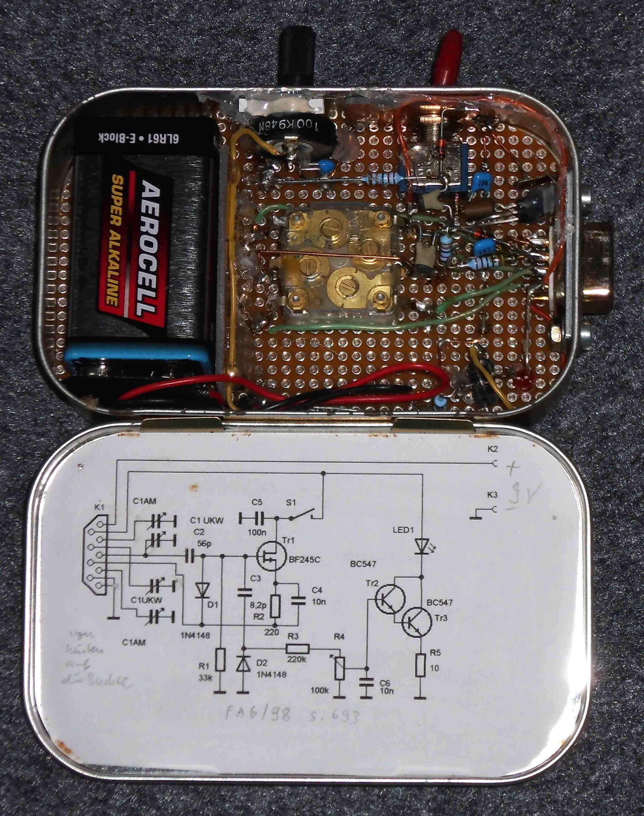

von Nautilus (Gast)

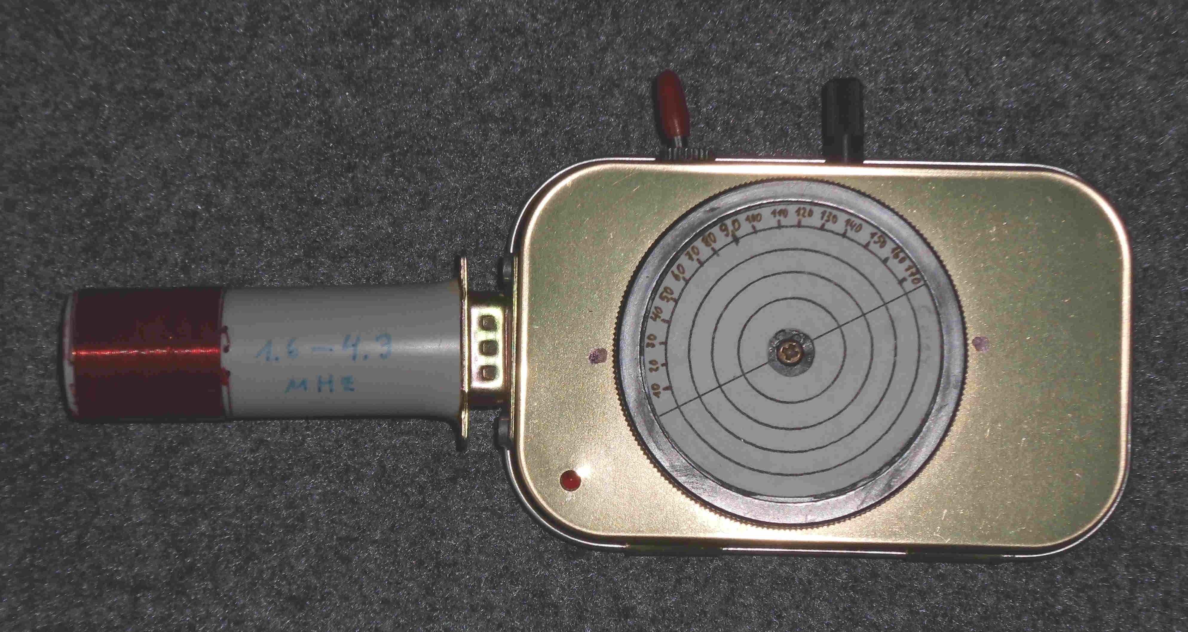

Als Beispiel ein von mir aufgebauter Dipper nach Funkamateur 6/1998 S.
693:
Das Gehäuse ist eine Pillendose. Der Dreko wurde aus einem alten
Taschenradio ausgebaut. Die Verbinder Steckspulen sind Sub-D 9 polig.
Die Spulen wurden auf Steckmuffen, wie sie in der Elektrotechnik zum
Verbinden von PVC Rohren verwendet werden, gewickelt. Die Anzahl der
Steckkontakte ermöglicht das Gerät durch ziehen der Steckspulen
abzuschalten. Auf Grund der geringen Blechstärke des Gehäuses wurde ein
Blech zur Verstärkung des Buchsendurchbruchs
 verwendet. Die Verdrahtung erfolgt fliegend, als Lötstützpunkte wurde
eine Lochrasterplatte eingebaut. Die Frequenzfeststellung erfolgt bei
mir mit einem Weltempfänger. Zur Grobabstimmung gibt es eine Hilfsskala.

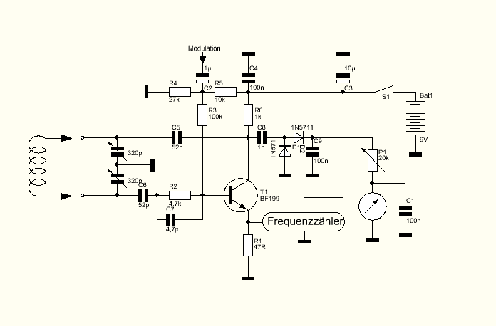

von Phasenschieber S. (Gast)

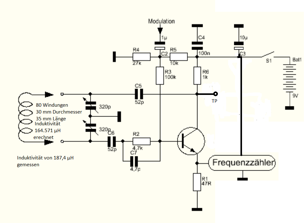

Nochmal zur Technik, auch an Mohandes gerichtet, wegen der geplanten
Simulation.
Daß ein Transistor mit steigender Frequenz in der Verstärkung abnimmt,
ist ganz normal. Ohne Kniffe kann man keinen Frequenzbereich von
1-230MHz ohne Amplitudeneinbußen überstreichen.
Deshalb besteht der "Kniff" bei meinem Ur-Dipper darin, daß an der Basis
ein Hochpass liegt. Die Kombination eines 4,7k Widerstandes parallel zu
4,7pF, zur Basis des Transistors, stellt solch einen Hochpass dar.
Die hohen Frequenzen werden durch den Hochpass dermaßen betont, daß über
den Frequenzbereich die Amplitude ziemlich gleich bleibt.
Dazu habe ich mal die beiden Konzepte in den Bildern nebeneinander
gestellt.
Dieser Hochpass ist natürlich auf die Kennlinie des BF199 zugeschnitten.
Dasselbe müsste ich jetzt auch für den J310 machen.
hmmm....ich glaube mein Seziertisch bleibt noch länger belegt :-)
> 693:
Hallo Nautilus,
auch hier Danke für die Bilder und den Beitrag von Dir.

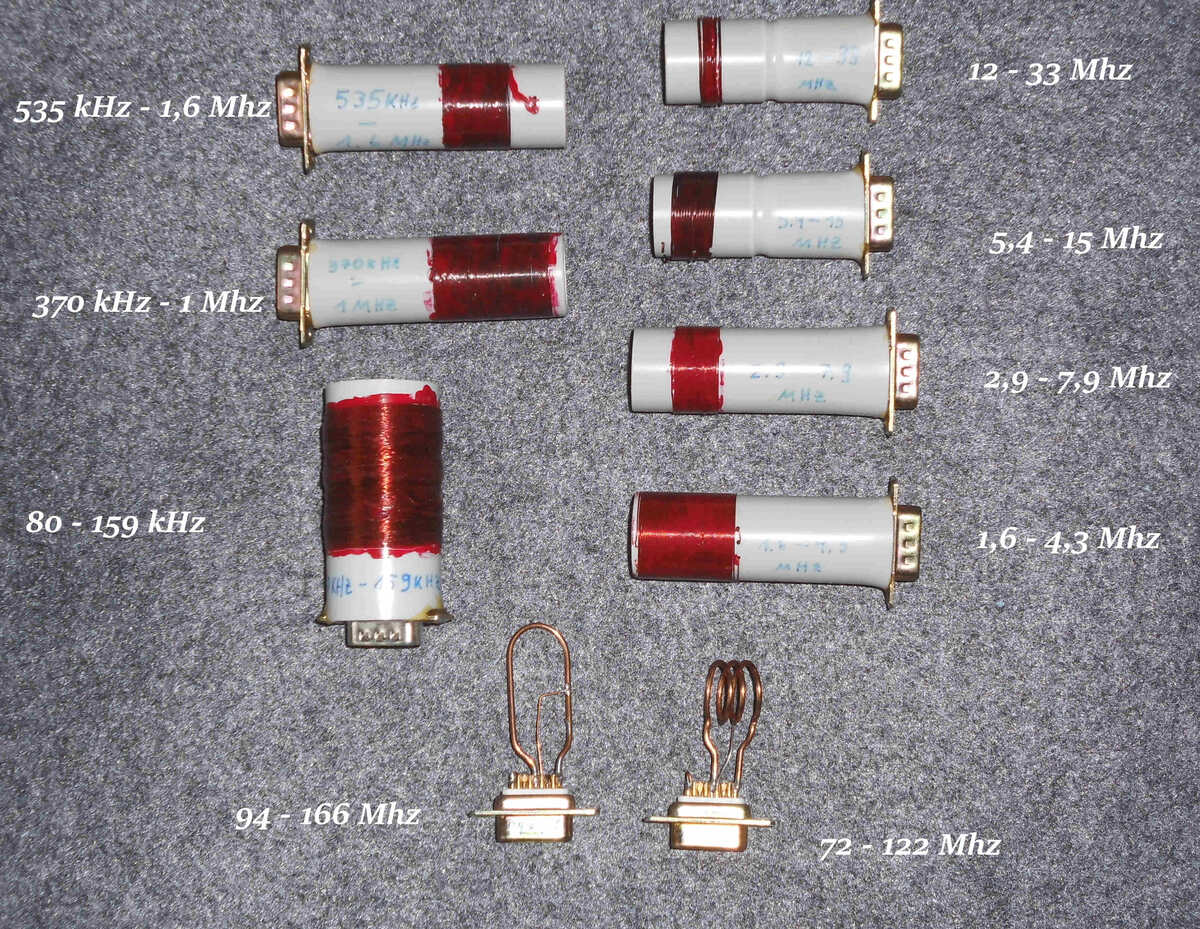

Hier muss ich mal schauen ob ich den Artikel dazu im Netz oder so finde,
okay Schaltung ist ja oben mit bei aber mich beeindruckt hier die Sub-D
Geschichte und das dies bis 166 Mhz läuft damit.
Okay das ist natürlich auch eine Lösung.

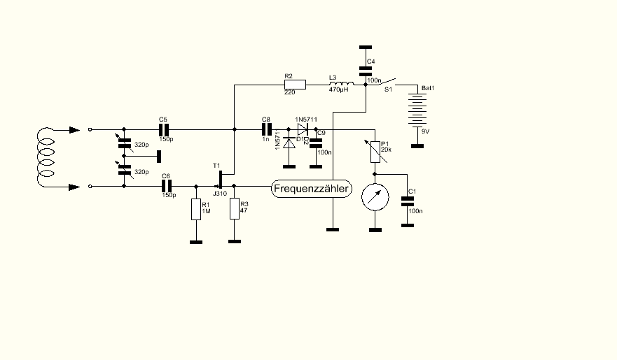

Nochmal einen kurzen Zwischenbericht:
Ich habe das Gerät jetzt soweit, daß es bis 150MHz durchschwingt,
alleine durch Optimierung der HF-Komponenten-Positionierung, allerdings
mit deutlichem Amplitudenrückgang.
Da jedoch die Amplitude im unteren Frequenzbereich viel zu hoch ist,
werde ich mal noch folgendes tun:
Einen Hochpass kann man auch von der Seite betrachten, daß er ein
Dämpfungsglied für niedere Frequenzen ist.
Ich werde also analog zu meinem Transistordipper einen Hochpass in den
Pfad einbauen. Der Hochpass wird die hohen Frequenzen ungehindert
weiterreichen, jedoch die unteren deutlich dämpfen.
Das wird den Frequenzgang etwas bügeln.
Was mir noch aufgefallen ist, der Range der Spulen hat sich verändert,
obwohl der Schwingkreis im Prinzip der gleiche geblieben ist.
Nach oben fehlen eine Menge MHz, z.B. eine Spule die für 38-180MHz
laufen soll läuft mit dem FET nurnoch bis 150MHz.
Irgendwo stecken da ungewollte Kapazitäten drin. Die können nicht
alleine im FET stecken, muß ich noch suchen.
wird fortgesetzt
von Günter Lenz (Gast)
C5 C6 kleiner machen, R2 größer machen. Vielleicht auch
versilberten Spulendraht verwenden. Es könnte auch sein,
daß der Gleichrichter den Schwingkreis zu stark belastet.
Also Pufferstufe nachschalten, und dann erst gleichrichten.
Sieht man so auch bei vielen Beispielen.
Hallo Günter Lenz,
erstmal Dank für deine Mitarbeit und Hilfe.
Auch wenn sie nicht immer zum Ziel führt, ist sie dennoch hoch
geschätzt.
Habsch schon probiert. C5, C6 hat sich schon vorher bei meinem alten
Dipper gezeigt, haben zwar einen großen Einfluss auf die untere
Grenzfrequenz, aber so gut wie keinen auf die obere Grenzfrequenz.
Darüber habe ich mich auch gewundert, hätte ich, wie du auch, anders
erwartet.
Bei diesem FET ist es nicht anders.
Den Arbeitswiderstand von 220 Ohm habe ich so belassen, weil bei höherem
Wert, die Schwingung sehr unsymmetrisch wird, d.h. bei höherem Wert
verzerrt sich die Kurve dermaßen, daß sie unten ganz abflacht und oben
scharfe Überhöhungen zeigt. Das wirkt sich auf die Kurve am
Source-Widerstand aus, wo ich den Frequenzzähler angekoppelt habe.
Selbiger zeigt dann gelegentlich Müll an.
Oben mal die Gegenüberstellung der Kurve am Eingang des Frequenzmessers,
wenn  der Schaltplan so wie schon vorgestellt ist.
Dipper28 gehört zu meinem alten Dipper und FET-Dipper6 zu eben diesem
FET-Dipper.
wird fortgesetzt

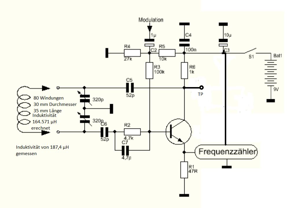

von Hobby B. (bastler2022)
auch von mir ein kurzes Update habe heute testweise die Schaltung von
Phasenschieber aufgebaut. Bis auf den Teil mit der Pegel Anzeige.
Mir auch erstmal eine Spule dazu fertig gemacht. Siehe Bild dazu mit den
Spulen Daten ( errechnet 164.571 µH - gemessen 187,4 µH ).
Wenn ich nun den Drehko auf 135 pF einstelle ( gemessen ) sollte die
Schaltung bei 1 MHz schwingen im Moment beim Testaufbau bin bei 1,1 MHz
+- 20 KHz ca. schwingt also nicht sehr stabil. Frequenzmesser springt
immer schön hin und her. Es liegt aber nicht am Frequenzmesser , das
habe ich gegen getestet :-). Aber das wird wohl am fliegenden Aufbau der
Testschaltung liegen. Naja aber zumindest arbeitet die Schaltung schon
mal. Also kommt sie dann auch so erstmal auf die Platine und ins
Gehäuse. Dann werde ich mir das verhalten mit den Schwankungen von im
Moment +- 20 KHz ca. noch mal genau ansehen. Das es im Moment eine
schöne Oberwelle Schleuder ist brauche ich ja wohl nicht extra noch
erwähnen :-).
> FET-Dipper.
Also dein FET-Dipper6 sieht gegenüber meinem Ergebnis von Heute super
aus.
Ja, du hast doch sicher mitgekriegt, daß der Dipper in dieser Schaltung
eine untere Grenzfrequenz von ca. 1MHz hat. du bist also damit
haarscharf an der unteren Grenze.
Selbige kannst du nach unten erweitern, wenn du die beiden Kondensatoren
C5, C6 deutlich größer machst, in meinem Versuch kam ich mit 320pF auf
unter 650kHz.
> unter 650kHz.
Danke werde ich dann mal abändern.
> auch an Mohandes gerichtet, wegen der geplanten Simulation.
Hallo Phasenschieber, ich hatte mich heute Nacht nochmal drangesetzt ...
aber relativ erfolglos. Zumindest was sehr hohe Frequenzen betrifft. Mit
deiner Schaltung mit dem J310 kam ich, mit Hängen und Würgen, auf 500
MHz. Allerdings C5/C6 = 10p und die 320p dann unsymmetrisch (5p oben, 2p
unten). Das kann's ja auch nicht sein, ein Oszillator für einen Dipper
sollte schwingfreudig sein und nicht an den Grenzen betrieben werden.

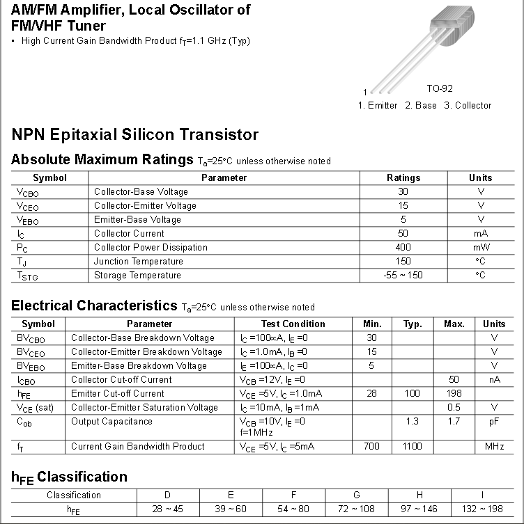

Der J310 wird von ON Semi als 'transistor for VHF & UHF amplifier and
oscillator' beschrieben. Die Kurven der h-Parameter im Datenblatt gehen
von 100 MHz bis 1 GHz. Da sollte also deutlich mehr drin sein.
Auch andere Schaltungen wie Hartley kamen nicht über 500 MHz. Den J310
in Gateschaltung betreiben um die Eingangskapazität zu eliminieren?
Ich stelle das für mich vorläufig zurück. Aber nur vorläufig - wenn mich
ein Thema interessiert, dann lasse ich es eine Weile liegen um dann
später (hoffentlich) eine Lösung zu finden.
Alles schwingt, nur der Oszillator nicht ... %-\
von Mohandes H. (Firma: مهندس) (mohandes)
Hobby B. schrieb:
> sollte die Schaltung bei 1 MHz schwingen im Moment beim Testaufbau bin
> bei 1,1 MHz +- 20 KHz
Plus die parasitären Kapazitäten. Auch die des Transistors.
Nur am Rande: egal nach welcher Näherungsformel, auf 6 Dezimalstellen
genau geht das auf keinen Fall (das wären 0,0005%). 164 oder 165 µH wäre
noch seriös (das sind schon etwa 0,5%).
Ich rechne immer nach Wheeler und das ist überraschend exakt. Bei
einlagigen Luftspulen kommt man da auf 5% ran, was für die Praxis
reicht.
Je nach Eingangsstufe deines Zählers solltest du noch eine Pufferstufe
vor den Zähler schalten. Sonst verschiebt sich durch die Belastung der
Arbeitspunkt und der Zähler zählt falsch.
Du kommst voran, klasse!
> 693:
Tolles Gerät und ziemlich kompakt. Was ich auch gut finde: Schaltplan im
Deckel. Hilft später ungemein (hätte ich mal bei all meinen Geräten
machen sollen).
auch das mit einer Pufferstufe werde ich in Betracht ziehen. Wenn weiter
Problem auftreten sollten. Das mit den Sprüngen von ca. +- 20 KHz ist
erstmal nach dem Vorschlag von Phasenschieber erledigt.
> unter 650kHz.
Hatte ich gestern Abend dann noch schnell probiert und war doch echt
angenehm überrascht, das nach dieser kleinen Änderung die Sprünge von +-
20 KHz verschwunden waren. Demzufolge sah das Signal auch schon deutlich
besser aus als zuvor. Na ich bin noch dran an dem Projekt allerdings
fehlt wie immer die Zeit also wird es wohl wieder am Wochenende erst
richtig weiter gehen.
Das restliche Material kommt ja auch erst diese Woche.
Moin in die Runde,
Das sehe ich auch so. Während mein alter Dipper sich wie eine Lerche in
die Höhe schwingt, tut sich der FET ziemlich schwer und krebst so auf
mittlerer Höhe herum.
Das ist eine kluge Entscheidung, der ich mich gerade anschließe.
Auch das habe ich schon eruiert. Durch die Ankopplung am Emitter ist der
Zählereingang hinreichend entkoppelt. Ein Abtrennen des Zählers hat auf
die Frequenz fast keinen Einfluss.
Ersatzschaltbild für den Zählereingang wäre ein Kondensator in Reihe mit
einem 50Ohm Widerstand, für deine Simulation.
Sorgt nur für eine geringfügig höhere Amplitude.
Der Zähler macht in meiner Originalschaltung keinerlei Probleme.
Kilo S. schrieb:
> Irgendwann die nächsten Tage komme ich hoffentlich dazu mir den Dipper
> auch aufzubauen. Steht ja trotz VNA auf der Liste. ;-)
Prima, auch auf deine Ergebnisse bin ich gespannt.
Im Prinzip kann man ja nichts falsch machen, wenn man das Ding nach
meiner Vorlage nachbaut. Dann hast du einen Dipper der im Grunde von
1-230MHz sauber durchschwingt.
Mir persönlich reicht das vollkommen aus.
Hier hat mich einfach die Neugier getrieben, ob nicht doch ein FET
besser wäre.
Bisher kam keine Verbesserung zustande, das Gegenteil hat sich
eingestellt.
Aber ich werde den Versuchsaufbau mal noch nicht auseinander reißen,
vielleich bekomme ich ja noch die göttliche Eingebung ;-)

Hallo Kilo S.
diese Koppel-Cs sind völlig unkritisch.
Wenn du den Thread verfolgt hast, hast du gelesen, daß ich diese auf
320pF vergrößert habe und damit lediglich die untere Grenzfrequenz
gesenkt habe.
Auf die sonstige Funktion des Dippers wirkt sich das nicht aus.
Also nimm etwas zwischen 50 und 500pF.
Die großen Cs sind nur Blockkapazitäten, ebenfalls völlig unkritisch,
nimm was du hast, sollte nur groß genug sein die HF abzublocken,
irgendwas zwischen 50nF und 1µF, nur kein Elektrolyt.

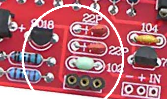

Hallo Phasenschieberund alle die es Interessiert ;-),
da ich ja die Woche über leider nicht zum testen komme aber zwischen
durch etwas Zeit habe um mich mit dem Thema trotzdem zu befassen.
Bin ich mal auf einen Interessanten Gedanken kommen ich hatte ja
letztens schon erwähnt und auch ein Bild dazu eingestellt das ich mir
noch einen billigen Frequenzmesser für knapp 8 Euro geholt hatte.
Okay dieser war dafür gedacht um testweise ein Dip Meter zu bauen von
ca. 100 KHz bis 30 MHz, um damit einige Test machen zu können.
Also eigentlich eher um Spulen und L/C variantenzu testen.
Beim Aufbau da natürlich keine Anleitung mit bei ist aber die Platine so
gestaltet ist das alle Bauteile ersichtlich sind wo sie hingehören.
Bin ich dann drauf gestoßen das auf dieser netten Platine ein
Colpitts-Oszillator mit drauf ist der hier zwar etwas schlecht
Dimensioniert ist, aber zum Testen von Quarzen ab 1 MHz bis 50 MHz
vorgesehen ist.
Okay der Transistor ( S9018 ) der hier verwendet wird ist auch nicht das
wahre aber die Platine selber ist eine gute Grundlage. Eventuell schaust
Dir das mal an für knapp 8 Euro kann man nicht viel falsch machen.
Ich setze mal einen Amazon Link damit man den schnell findet um sich das
mal anzusehen. Allerdings konnte ich da in der Beschreibung nichts von
einen Quarz Tester finden. Den Oszillator und die Steckverbindung für
Quarze habe ich mal mit ein Kreis Markiert. Bild Angehangen dazu.

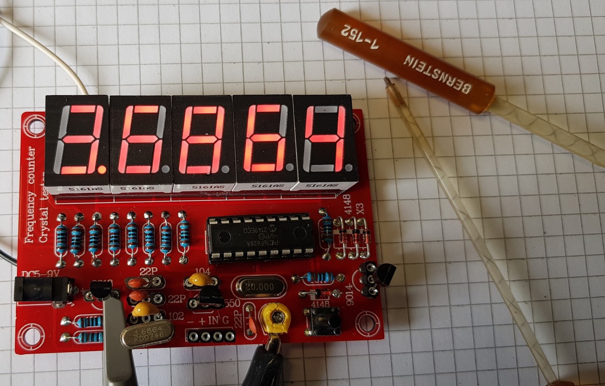

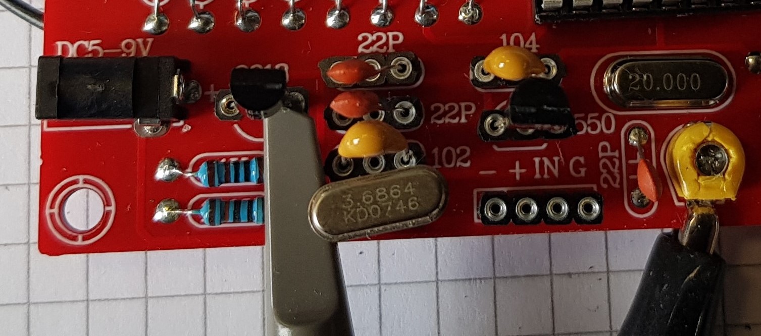

mal wieder ein kurzes Update hatte Heute bevor der Besuch kommt und es
in den Garten geht doch noch etwas Zeit.
Habe mir einen Zähler aufgebaut und alles was für den
Colpitts-Oszillator ist erst mal mit Präzisionsfassungen bestückt ;-).
Der Aufbau selber ging eigentlich ziemlich schnell und Problemlos der
Abgleich des Zählers hat dann eigentlich noch mal so lange gedauert wie
das Zusammen bauen ;-).
Habe jetzt den Oszillator Testweise mit den mitgelieferten Bauteilen
bestückt okay die Kondensatoren sind nicht wirklich gut gewählt worden
und der Transistor ist auch nicht die Welt, aber egal Quarze lassen sich
damit schon mal zum Schwingen bringen und nach dem Abgleich des Zählers
sieht das Ergebnis erstmal soweit ganz gut aus. Habe erstmal mit 4
verschiedenen Quarzen getestet. Von einem mit einen schönem Krummen Wert
habe ich Bild und Messung des Zählers oben angehangen.
Welcher ist das denn? Schon ein einfacher BC547 o.ä. reicht aus um einen
Colpitts zum Schwingen bis 50 MHz zu bringen. In Basisschaltung sogar
bis >100 MHz. Klar, ist kein HF-Transistor.

Hobby B. schrieb:
NPN-Transistor S9018 ist ein AM/FM-Verstärker
Bandbreitenprodukt mit hoher Stromverstärkung fT = 1,1 GHz (Typ)
30 V MAX
50mA MAX Strom
hFE = 28 ~ 198
Warum ist der "nicht die Welt"?
Das ist doch ein super Transistor.
Habe mal einen Auszug des Datenblattes angehängt.
das mag ja sein, aber leider ist das Model was ich in dem Bausatz habe
nicht dazu zu bewegen unter 2 MHz im Colpitts-Oszillator zu schwingen.
Auch nicht mit mit angepasten Kondensatoren und Widerständen.
Auch ist bei meiner Testschaltung mit disem Transistor bei ca. 70 MHz
schon wieder Schluß mit schwingen. Also entweder ein Monatags Model oder
Habe noch 2 weitere dieser Transistoren, da aus diesen Bausätzen die das
selbe verhalten zeigen.
Aus diesem Grund hatte ich geschrieben

Kannst du mal den Schaltplan dieses Oszillators posten?
Ich glaube nämlich nicht, daß der Transistor daran schuld ist, eher das
Schaltungskonzept.
Kann ich mir auch nicht vorstellen, daß es am Transistor liegt!
Vielleicht kannst Du mal den Schaltungsteil Colpitts aufnehmen. Wäre
interessant woran es wirklich liegt. Am L/C-Verhältnis? Oder am
Verhältnis zwischen C1/C2 der Colpitts-Rückkopplung?
Ich habe die Tage einiges nachgelesen über Colpitts-Oszillatoren. Ich
habe auch ein paar Oszillatoren berechnet (DC-Arbeitspunkt,
Schleifenverstärkung). Sonst bleibt alles 'Malen-nach-Zahlen', nur durch
rumprobieren, ohne System.
Schon ein BC547 mit ft = 100 MHz kommt höher. Und der S9018 hat eine ft
= 1100 MHz, bei Ccb = 1,3pF. Ist ein ziemlicher guter HF-Transistor.

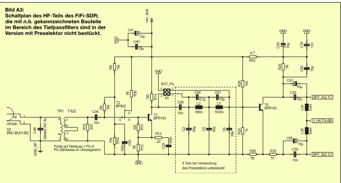

Gerhard O. schrieb:
> Ich rate jedenfalls davon ab, Transistoren
> (BFR...) mit 5GHz fT für "Gleichstrom" Frequenzen einzusetzen.
Ist einleuchtend, jedoch wird das kommerziell auch nicht immer beachtet.

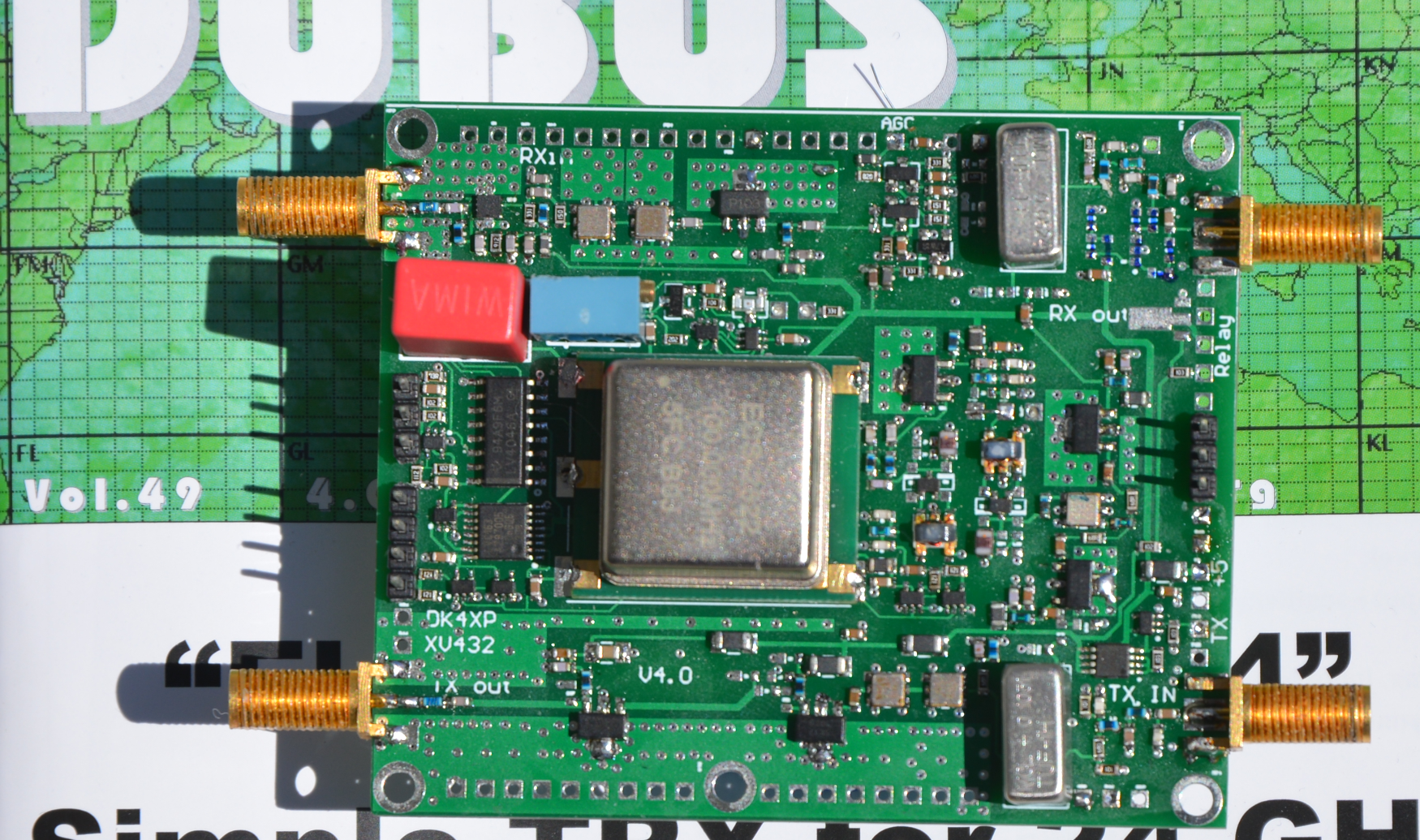

Oben in den Bildern ein Beispiel wie solch ein BFR193 mit einer
Transitfrequenz von sagenhaften 8GHz in einem SDR bis 30MHz eingesetzt
wird.
In einem Nachbarthread wird gerade dieses SDR wegen bestehender Probleme
besprochen.
von Gerhard O. (gerhard_)
> wird.
> besprochen.
Ich hätte da eher z.B. einen Trafo-gegengekoppelten Breitband BFR15,
BFR34, 2N5109, 2N3866 gewählt. Beim BFR193 kann es leicht
"Überraschungen" geben. Ohne Mikrowellen gerechtes Design und Mikrostrip
Aufbau spielt man mit Feuer.

Kennt jemand einen SOT-89-Transistor, schneller als 3904 / 300 MHz ft,
aber weniger heiß als BFQ19S?  Anscheinend ist da ein Loch im Angebot.
Gerhard
Kilo S. schrieb:
> Sag das bitte den Entwicklern des Fifi.
Naja, prinzipiell hat Gerhard natürlich recht, kann ich aus eigener
Erfahrung bestätigen, daher stammt auch noch mein Stock aus
Ferritperlen, mit denen man "durchgehende Gäule" zähmen kann.
Ich wollte einfach nur aufzeigen, daß auch kommerzielle Entwickler
bisweilen übers Ziel hinaus schießen.
Ich sehe absolut keinen Grund dafür, in einem SDR welches nur bis 30MHz
empfangsfähig ist, solch einen BFR193 zu verbauen. Keine Ahnung was den
Entwickler da geritten hat.

Wahrscheinlich SMD Bauform. Die von mir erwähnten sind ja alles alte
Schinken.
ich verwende zum testen immer noch die Schaltung von oben.
Äderungen sind hier wie folgt R1,R2,R3,R6 sind hier als
Trimmpotentiometer linear ausgelegt. Für C5,C6,C7 nutze ich als
Halterung Präzisions-Sockelstreifen. Die Werte von C5,C6 sind im Moment
370p.
Um Missverständnisse hier noch mal auszuschließen die Probleme treten
nur mit den in den Bausätzen mitgelieferten Transistoren vom Typ S9018
auf.
Deshalb hatte ich diese Transistoren auch als Montags Modelle
bezeichnet.
Hobby B. schrieb:
> Auch ist bei meiner Testschaltung mit diesem Transistor bei ca. 70 MHz
> schon wieder Schluss mit schwingen. Also entweder ein Montags Model oder
Mit einen BF199 oder z.B. mit einem BF234 habe ich diese Probleme nicht
bei meinen Tests.
Gruß bastler2022
>auf.
Meß doch mal den Ruhearbeitspunkt, also wenn keine
Spule angeschlossen ist, bei den unterschiedlichen
Transistoren. Also die Spannung an deinen Punkt TP
gegen Masse. Die sollte etwa 1/4 bis 1/2 der
Betriebsspannung sein.
Sollte der der Arbeitspunkt nicht in diesem Bereich sein,
mußt du daß mit R3 ändern.
von Anstaltsleiter (Gast)
> 370p.
R1 solltest du mit 47Ω belassen, das entspricht in etwa der
Eingangsimpedanz des Zählers. Andere Werte könnten den Zähler
irritieren, das heißt Quatsch anzeigen lassen.
R2 solltest du auch so belassen, denn der bildet zusammen mit dem
parallelen Kondensator einen Hochpass welcher auf den BF199
zugeschnitten ist.
R3 entkoppelt die Basis von einer möglichen Modulationseinspeisung, den
kann man etwas variieren, wird aber nicht viel ändern.
R6 bestimmt den Arbeitswiderstand des Transistors, dort sollten ohne
Spule ca. 3-3,5V anliegen.
C5,C6 sind die Koppelkondensatoren und mit 370pF gut für die untere
Grenzfrequenz.

von Ralf D. (doeblitz)
Faszinierend. Wie groß doch die Unterschiede zwischen den Herstellern
sein können.
Hallo alle mitlesenden,
also ich fasse mal zusammen die Trimmpotentiometer sind alle so
eingestellt das sie den Werten aus der Original Schaltung entsprechen.
Mit einem BF199 komme ich im Moment runter bis 530 KHz , okay hier ist
im Moment meine Spule noch nicht perfekt also das L/C Verhältnis stimmt
noch nicht.
Diese Ergebnis erreiche ich allerdings nicht mit dem S9018 Transistor.
Da ist bei maximal 2 MHz Schluss weiter runter komme ich mit diesem
Transistor hier nicht auch nicht wenn ich den Arbeitspunkt verändere.
C5,C6 für die untere Grenzfrequenz sollten eigentlich passen wenn ich
davon ausgehe das 150 KHz das angepeilte Ziel ist.
> sein können.
Ja das ist wohl so, ich hatte schon überlegt ob die 3 S9018 die ich hier
aus diesen Bausätzen habe auch wirklich S9018 sind aber egal meine
Geduld mit diesen 3 Transistoren ist jetzt am Ende.
Zum Glück habe ich ja noch andere da und kann mich dem wesentlich zu
wenden.
Trotzdem Danke für die ganzen Tipps und Anregungen um dies Model
(S9018)zum laufen zu bringen.

von Gerhard H. (ghf)
Den 4p7 sollte man evtl auch vergrößern. Der macht mit Cin des
Transistors
auch noch einen Spannungsteiler. Und Cin ist groß dank Herrn Miller.
Und Schaltungen, die nicht von Anfang an einen Doppeldrehko brauchen,
die finde ich praktischer. Zusammen mit Spulen, die mehr als 2
Steckerpins
haben ist man dann mit einem AM/FM-Drehko deutlich flexibler.
Würde ich nicht, dann eher den Spannungsteiler aus R4, R5 verändern.
Könnte man sogar ein Poti einsetzen um den optimalen Arbeitspunkt zu
finden.
>finden.
Hast recht, geht damit besser den Arbeitspunkt einzustellen.
Aber ich hatte ja vorgeschlagen er solle
mal an TP messen wenn er verschiedene Transistoren
ausprobiert, ob sich da was ändert, hat er aber nicht
gemacht.
> ausprobiert,
Ja genau, andere Transistoren, andere Arbeitspunkteinstellung.
Was ich jetzt nicht so ganz verstehe: Warum soll jetzt da ein anderer
Transistor rein?
Der ganze Hassel um die richtige Arbeitspunkteinstellung kann man sich
doch ersparen, indem man den von mir vorgeschlagenen BF199 nimmt.
Dann kann man das Gerät nach meiner Vorlage bauen und hat sich eine
Menge Gedöns gespart.
So wie er ist, hat er einen entkoppelten Frequenzzähler-Anschluß, einen
entkoppelten Modulationseingang und schwingt absolut sicher und
amplitudentreu in einem weiten Frequenzbereich und das alles mit einem
einzigen Transistor.
Was will man da noch verbessern?
So wie vorgestellt, läuft der Dipper sauber von 1-230MHz ohne jegliche
Probleme. Für Frequenzbereiche jenseits dieser Grenzen würde ich mir
einen zweiten oder dritten bauen.
Da kommen dann so Dummschwätzer wie der Gerhard H. (ghf) und meinen das
sei alles Kacke, erst einen Dipper braucht kein Mensch mehr, dann ein
Dipper mit Spulenanzapf ist viel besser u.s.w.
Ja bitte, dann soll er doch ein Schaltungskonzept hier veröffentlichen,
das alles viel besser kann als der von mir vorgestellte Dipper.
> Transistor rein?
Ich glaube ich muss hier mal kurz noch etwas zu erklären, da dies wohl
untergegangen ist und es hier wohl nun zu einem Missverständnis führt.
Ich baue den Dipper den ich Angefangen hatte, nach deiner Vorlage und
auch mit dem BF199 auf. Mit der Schaltung und dem Nachbau habe ich auch
keine Probleme.
Die billigen Frequenzzähler die ich gekauft hatte die bis 50 MHz gehen
und einen Colpitts-Oszillatoren mit drauf haben womit man Quarze testen
kann.
Diese nutzen den S9018 Transistor wie oben schon beschrieben.
> Nach sowas hätten sich Funker zu meiner Anfangszeit die Finger geleckt,
> vor allem für diesen Preis, kostet bei Ali gerademal 3,89€. ;-)
> Ich finde deine Idee gut, ein zweites Gerät für die ganz tiefen
> Frequenzen zu bauen. Ich traue dir auch zu die dazu notwendigen
> Komponenten selbst zusammen zu stellen. Du hast dir ja jetzt schon eine
> Menge Informationen aus dem WWW zusammen getragen, da lässt sich was
> draus machen.
So auf diesen Frequenzzähler Platinen ist ja ein Colpitts-Oszillatoren
drauf dieser nutzt den S9018 Transistor um Quarze zu testen. Da hier der
Colpitts-Oszillatoren allerdings auch schon macht was er will und nicht
was er soll.
Hatte ich dann hier dies dazu geschrieben.
> Auch nicht mit mit angepassten Kondensatoren und Widerständen.
> Schaltungskonzept.
Hobby B. schrieb:
> Hallo zusammen,
> 370p.
> auf.
> bezeichnet.
Hier noch mal der Link zu Schaltung mit dieser Schaltung habe ich ja nun
mehrere Transistoren probiert die einzigen Transistoren die nicht
Ordentlich arbeiten in der Schaltung sind die aus den Bausätzen die
S9018.
https://thumb.mikrocontroller.net/j6k2V3uKJmubQyb4P3Xza8IQc8zSPaejkX1P9yezp1o/plain/https://www.mikrocontroller.net/attachment/558284/Schaltung_22.webp@jpg

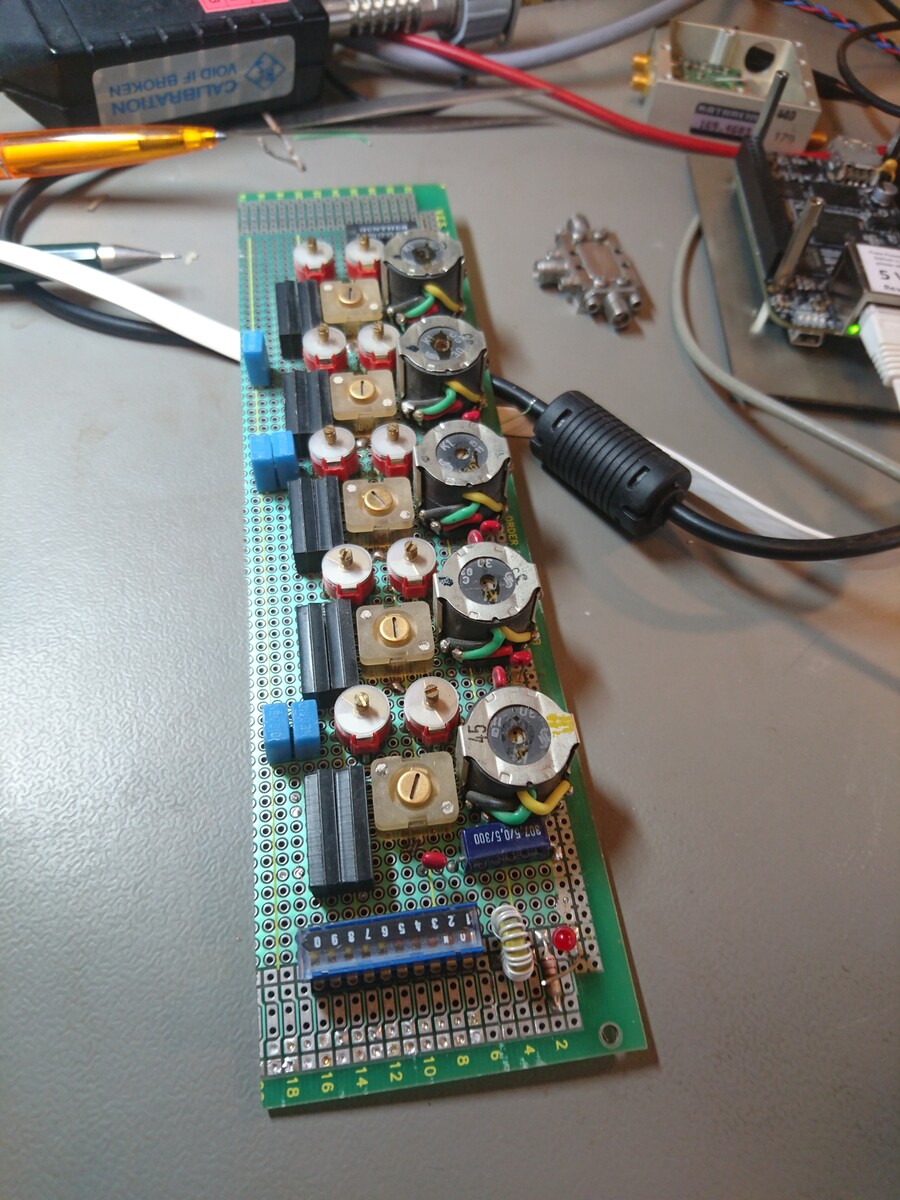

Die Änderungen der Widerstände habe ich ja oben schon extra beschrieben
gehabt, das ich die gegen Trimmpotentiometer linear getauscht habe damit
ich die Möglichkeit habe Einstellungen zu ändern und Anzupassen.
> S9018.
Habs mir jetzt 2x durchgelesen, aber immer noch nicht verstanden, wozu
der zweite Oszillator? Oder geht es darum den Colpitts aus dem Bausatz
zu tunen? Aber der hat doch eine andere Schaltung (was ist da anders?
oder geht der da auch nur von 2-70 MHz)?
Übrigens: in der Schaltung fehlt noch die Auswertung des Dips! Das hast
Du hoffentlich bedacht.
Warum nun die 'Montags-Modelle' S9018 nicht ordentlich arbeiten? 2-70
MHz schafft jeder BC107. Der S9018 hat die 10-fache fo! Kann also nur an
der Schaltung liegen. Ich würde mal die Datenblätter vergleichen,
vielleicht müssen die Arbeitspunkte unterschiedlich sein (Ic).
Ja. Im Datenblatt wird Beta >= 40 garantiert. Sonst eigentlich nix.
<  https://cdn-reichelt.de/documents/datenblatt/A100/BF199-CDIL.pdf    >
Ich hab' hier nur Qualitätstransistoren. BF199 gab es möglicherweise
mal von Feletunken, bevor das vom Daimler kaputtgemacht wurde.
Ja. "Vorlage" weckt Assoziationen.
Was ist an der Schaltung von dir? Im Radio Amateur's Handbook der ARRL
von 1971 ist sie auch drinnen, mit dem Transistor-Ersatz 6CW4 (Nuvistor-
"Röhrchen").
Äh, entkoppelt?

Gerhard H.
Hallo Bastler,
> kann.
Ja, das habe ich auch so verstanden, deshalb hatte ich ja nach dessen
Schaltplan gefragt. Wäre ja möglich, daß man den Oszillator mit wenigen
Kniffen dazu bewegen könnte seinen Bereich zu erweitern. Meinen eigenen
Schaltplan kenne ich ja.
> S9018.
ja, das ist ja die Schaltung die ich nur zu gut kenne.
Warum der S9018 damit Schwierigkeiten hat, ist mir unerklärlich.
Wie sieht es denn andersrum aus, wenn du einen BF199 auf diese
Zählerplatine setzt?
Mach das doch mal und schaue wo dann der Frequenzbereich liegt.
Dann wird sich herausstellen, ob der Transistor oder die Schaltung Mist
ist.
> (was ist da anders?
Ja richtig.
Ja die kommt bei meiner Testschaltung, dann mit an TP.
Auch hier stimme ich Dir zu, aus diesem Grund habe ich in meiner
Testschaltung die Trimmpotentiometer.
> Du möchtest ja einen Dipper mit 100 kHz .. 30 MHz bauen.
Ja das ist auch richtig und dazu wollte ich die Platine von dem
Frequenzzähler Bausatz nutzen und darauf die Oszillator Schaltung dann
anpassen. Aber der Oszillator aus dem Bausatz auf der Platine von dem
Frequenzzähler arbeitet auch schon nicht richtig mit dem S9018
Transistor.
Habe 3 dieser Bausätze hier und von allen 3 die Transistoren dann auch
in meiner Testschaltung probiert.
Alle 3 haben das gleiche Verhalten das sie erst bei ca.2 MHz anfangen zu
Schwingen und bei ca. 70 MHz nicht mehr.
Das verschiedene Transistoren auch verschiedene Arbeitspunkte haben ist
richtig aus dem Grund ist meine Testschaltung ja auch Trimmpotentiometer
aufgebaut und die Kondensatoren befinden sich in Präzisionsfassungen.
Mit einem BF199 oder BF234 arbeitet meine Testschaltung auch
zuverlässig.
Auch unter 2 MHz und auch Oberhalb von 70 MHz.
Nur mit den S9018 Transistoren aus den Bausätzen nicht.
Wenn ich das mache und die Kondensatoren von 22p auf 270p ändere läuft
der Oszillator auf der Zählerplatine auch.
Für mich liegt es an den Transistoren die dem Bausatz bei liegen.
Werde Heute Nachmittag noch ein paar Bilder nachreichen dazu.
Guten Morgen,
endlich wieder Zeit weiter zumachen. Kurzes Update habe die letzten Tage
mir einiges an Material besorgt okay ist natürlich nicht alles für den
Dipper aber habe jetzt 4 Sorten von Drehkos und teste jetzt welcher für
meinen Zweck am besten passt. ;-)
Der Oszillator nach der Vorlage von Phasenschieber läuft nach den
Anpassungen der Kondensatoren die er mir vorgeschlagen super, vielen
Dank.
Mit meiner Testspule komme ich bis 233 KHz runter, aber das wird sicher
besser wenn ich mir ordentliche Spule gemacht habe und dann auch das L/C
Verhältnis passt.
Dazu habe ich jetzt auch ein Konzept mit 5 poligen Din Stecker und 5
poliger Din Buchse mit Umschaltkontakt ist jetzt vorgesehen. Damit man
diese Spulen dann eventuell auch für andere Dinge nutzen kann und den
Dipper dann natürlich auch.
Da bin ich auch gerade auf der Suche wo ich diese her bekomme , leider
jeweils im Moment nur einmal vorhanden. Habe dazu aber auch im Markt
schon mal einen Suche gestartet.
Da ja auch schon die Frage nach dem Messgerät aufkam zur Anzeige, hier
steht das Konzept jetzt auch fest. Hier für wird es eine Anzeige mit dem
A277 und ein paar LEDs geben.
Die Spule auf ein Ferritkern wickeln und noch ein Kondensator
parallel zur Spule, dann kommt man bestimmt noch weiter runter.
Der Kondensator kann ja mit auf der auswechselbaren
Hallo Bastler,
schön, daß du an der Sache dran bleibst.
Wenn du das Gerät tatsächlich als Dipper im wahrsten Sinne des Wortes
betreiben möchtest, dann taugt solch ein Bargraph zur Anzeige nicht.
Beim Dippen gibt es manchmal nur geringe Zuckungen des
Zeigerinstrumentes, als Indiz, daß du da mal näher rangehen solltest.
Dann prägen sich die Zuckungen zu einem ordentlichen Dip aus.
Eine solche Empfindlichkeit kann ein Bargraph nicht aufbringen.
Da würden dir einige Dips durch die Lappen gehen.
> Steckspule.
Ferritkern wäre kontraproduktiv, da das Feld fast komplett im Ferritkern
verbleiben würde, was bei einem Dipper überhauptnicht gewollt ist.
Einen Kondensator parallel zur Spule kann man machen, wird aber nur in
einem engen kapazitiven Bereich funktionieren, sprich nur mit kleineren
Kapazitäten, da der Schwingkreis eine kapazitive Dreipunktschaltung ist.
Es tut mir ja echt leid, daß ich das alles so negativ bescheiden muß,
aber es ist wie es eben ist, leider.

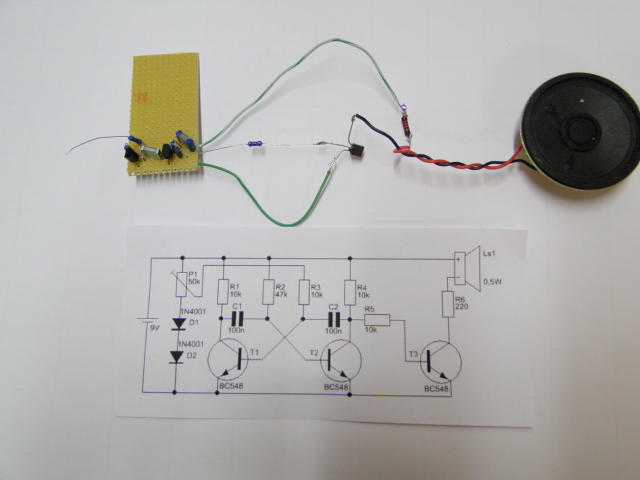

Hallo Bastler,
ich habe nochmal darüber nachgedacht und wenn du kein Drehspulinstrument
benutzen möchtest, finde ich die Idee mit dem spannungsgesteuerten
Multivibrator ganz interessant. Hast dann zwar keine visuelle Anzeige,
sondern eine akustische. Schon geringste Tonhöhenschwankungen sind
deutlich wahrzunehmen, eventuell sogar deutlicher als jedes visuelle
Anzeigeinstrument.
Hobby B. schrieb:
> okay das hatte ich jetzt nicht bedacht das eine Bargraphen Anzeige hier
> zu träge ist dann.
So wie ich das verstanden habe, ist es nicht die Trägheit. LEDs sind ja
schnell. Es geht darum, daß die Auflösung zu gering ist, der Dip
'versteckt' sich zwischen zwei LEDs.
Ein Zeigerinstrument ist dagegen wirklich analog und zeigt schon kleine
Veränderungen des Dips an.
> die Idee mit dem spannungsgesteuerten Multivibrator ganz interessant
Das habe ich bisher noch nicht ausprobiert, hört sich aber sehr
vielversprechend an. Das menschliche Ohr ist in der Lage sehr kleine
Frequenzänderungen wahrzunehmen. Außerdem ist der Blick dann frei. Und
es sind nur 2 Transistoren.
Link hier:
https://www.b-kainka.de/bastel53.htm

Wollte noch nachtragen:
> spannungsgesteuerter Multivibrator
sollte so um 1 kHz schwingen. Höchste Empfindlichkeit des Ohres. Wenn
der Multivobrator höher schwingt, dann steigt zwar die Empfindlichkeit
(relative Freq.-Änderung), wird aber schwieriger das abzuhören. Und
piepsig.
Hallo Bastler2022,
ein kurzes update: Habe mal einen VCO nach obigem Muster
zusammengefriemelt um den Effekt eines akustischen Dips gegen den
optischen zu vergleichen.
Ergebnis: Es funktioniert wie erwartet.
Der Dip ist eindeutig zu hören.
Im Vergleich jedoch würde ich sagen, daß das Drehspulinstrument
eindeutiger ist.
Mich stört bei der akustischen Anzeige, daß man quasi im Dunkeln tappt
und auch die Meßspannung nicht sieht.
Am Zeigerinstrument kann ich sehen, wenn die Batteriespannung langsam
abnimmt, dann nimmt auch die Meßspannung ab.
Als einzige Anzeige würde ich die akustische Lösung nicht empfehlen,
allenfalls in Kombination mit einer optischen Lösung.
Ich werde darauf verzichten das Ding in den Dipper einzubauen.

Dazu eine Frage: wenn ich für den Doppeldrehkondensator einen mit etwas
unterschiedlichen Plattenpaketen (also unterschiedliche Kapazitäten)
verwende, würde das funktionieren?
Ich habe hier noch einen schönen alten Drehkondensator aus einem
FM-Tuner, ein Segment war für die Abstimmung des Vorkreises, das andere
für den Oszillator.
Sonst nehme ich auch den Drehko aus dem RFT-Tuner von Pollin*. Der ist
allerdings größer und nicht von gleicher Qualität, bzw. muß erstmal
gängig gemacht werden und die Platten gerichtet (Pollin hatte alles lose
im Karton verpackt).
*Der Drehko samt Tuner kostete €4,99 bei Pollin. Leider ausverkauft.
Inzwischen werden die Drehkos ohne Tuner bei eBay für €10 und mehr
gehandelt ... naja. Da gibt es für das Geld mechanisch bessere aus den
50ern.
Hallo Mohandes,
schön, daß das Projekt nicht gestorben ist.
Ich denke schon, eventuell wird es aber den Frequenzbereich stark
einschränken.
Schaltungstechnisch liegen die beiden Plattenpakete ja in Serie zur
Spule, d.h. für den Schwingkreis ist nur das Serien-C wirksam und
selbiges wird durch ein kleineres Plattenpaket ja entsprechend kleiner,
mithin auch der einstellbare Bereich.
Dennoch würde ich einen Drehko mit symmetrischen Plattenpaketen
empfehlen, denn die Mittenerdung der Pakete sorgt für eine
Phasenverschiebung von 180° an den heißen Enden des Schwingkreises, was
für ein sauberes Schwingen auf dem gesamten überstreichbaren Bereich
sorgt.
Nunja, die Qualität spielt dabei keine so große Rolle. Das ist ein
simpler Oszillator, der einfach nur schwingen muss. Wo der schwingt kann
man ja am F-Zähler ablesen und eine Wiederkehrgenauigkeit ist da auch
ohne Belang.
Also die Qualitätsanforderungen sind bei diesem Dipper bei Weitem nicht
so hoch wie bei einem Empfänger.
> die Mittenerdung der Pakete sorgt für eine Phasenverschiebung von 180° ...
Das ist doch ein Colpitts? Ich muß mir die Schaltung noch mal genauer
anschauen. Du bist ja trotz der hohen Kapazität ziemlich hoch in der
Frequenz gekommen.
Mit Qualität meinte ich die mechanische. Da muß ich meinen Drehko noch
etwas 'restaurieren'.
Nein, Projekt ist nicht gestorben. Material habe ich auch fast alles da,
auch den BF199. Mit den Steckspulen muß ich noch nachdenken. Ich hatte
Cinch-Buchsen & Stecker vorgesehen, werde mal schauen.
Wie geschrieben, ich werde erstmal Deine bewährte Schaltung nachbauen.
Später kann ich immer noch mit anderen Oszillatoren experimentieren, mit
FET oder mit Batterieröhren.
Auch Deine Idee zwei Dipper parallel aufzubauen, einen in 'schön' und
den anderen zum Experimentieren finde ich gut.
Ich werde hier berichten, wird sich aber über den Winter hinziehen ...
Ja, ich hätte besser "Gegenphasigkeit" geschrieben.
Der Schwingkreis besteht aus einer Spule mit zwei Serien-Cs, wobei die
Verbindungsstelle der Cs geerdet ist, was zu einer Gegenphasigkeit an
den heißen Enden der Spule sorgt.

Also die Schaltung die ich ja von Phasenschieber nachgebaut hatte ist
nach wie vor für mich die Beste. Hatte ja auch mit zwei anderen
Schaltungen getestet aber hatte alles nicht so den Erfolg gebracht.
Mit den Steckspulen da bin ich zu einer anderen Variante übergegangen.
https://de.wikipedia.org/wiki/W%C3%BCrfelstecker
Beitrag "Din Stecker 5 polig und Din Buchse mit Umschaltkontakt"
Das schöne an dieser Variante ist man bekommt diese Buchsen dafür auch
mit einen Extra Schaltkontakt und je nach dem wie man den Stecker
einsteckt wird dieser entweder betätigt oder nicht.
Habe bis jetzt 2 Stück zum Testen davon gebaut Steck in PVC Ruhr
eingeklebt, Spule auf dem PVC Rohr und fertig. Gibt im Netz einige die
das auch mit normalen Dioden-Steckern gemacht hatte, der Würfelstecker
ist da natürlich durch den zusätzlichen Schaltkontakt im Vorteil.

Das liegt aber auch daran das ich mit dem Frequenzzähler nicht so zu
frieden bin da die erst bei 1 Mhz anfangen und ich ja weiter runter
wollte.
Da bin ich aber noch dabei mir andere Zähler zu besorgen dafür.

Mit FET hatte ich auch schon ein paar Test gemacht gehabt aber
lustigerweise war die Schaltung von Phasenschieber mit dem BF199 immer
etwas besser im Vergleich. Kann natürlich bei Dir dann ganz anders sein
Bei der Schaltung von Phasenschieber würde das so nicht gehen die ist ja
darauf ausgelegt zwei Identische Plattenpakete zu nutzen.
Ja das ist schon richtig , allerdings verzeiht er Disignfehler auch
nicht so wirklich. Kleines Beispiel dazu hatte ja Anfangs vor den
Oszillator Modular auf kleiner Extra Platine zum stecken zu machen um
nach bedarf mit anderen Oszillatoren zu testen. Das mochte die Schaltung
ganz und gar nicht.
