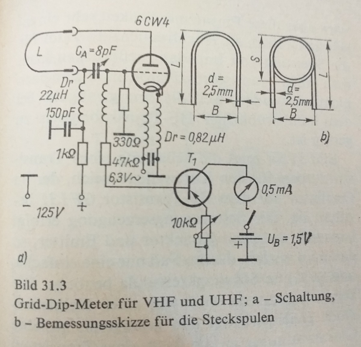

Forum: HF, Funk und Felder Suche Infos zum Eigenbau eines Dip Meter

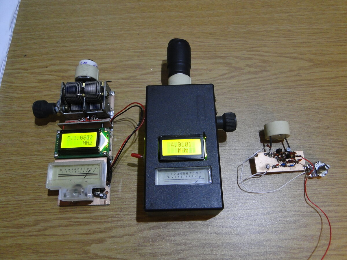

von Hobby B. (bastler2022)
habe mir einige Projekte dazu bereits im Netz angeschaut.
Habe auch hier im Forum einiges dazu gefunden.
Was mir zusagen würde zum nachbauen wäre dies bin natürlich auch für
weitere Vorschläge offen.
https://www.mikrocontroller.net/attachment/555588/Dip2.JPG
von Phasenschieber S.
Möchte aber keins kaufen oder ein anderes Gerät was moderner wäre.
Danke schon mal fürs lesen.
von Mohandes H. (Firma: مهندس) (mohandes)
Schau doch mal in der Antennen-Bibel von Rothammel nach, da sind einige
Vorschläge drin.
Das Schöne am Dipper ist, daß es im Prinzip nur einen einfachen
Oszillator braucht - eine Röhre, (J)FET oder HF-Transistor reichen.
Einen Frequenzzähler wie kann man dranbasteln (Pufferstufe).
Dreipunktoszillator von etwa 1 .. 150 MHz. Jeweils Bereiche in Dekaden
mit Steckspulen wie das auch bei käuflichen Geräten gelöst ist.
HF-gerechter Aufbau. Drehkondensator oder Kapazitätsdiode zur
Abstimmung. Metallgehäuse.

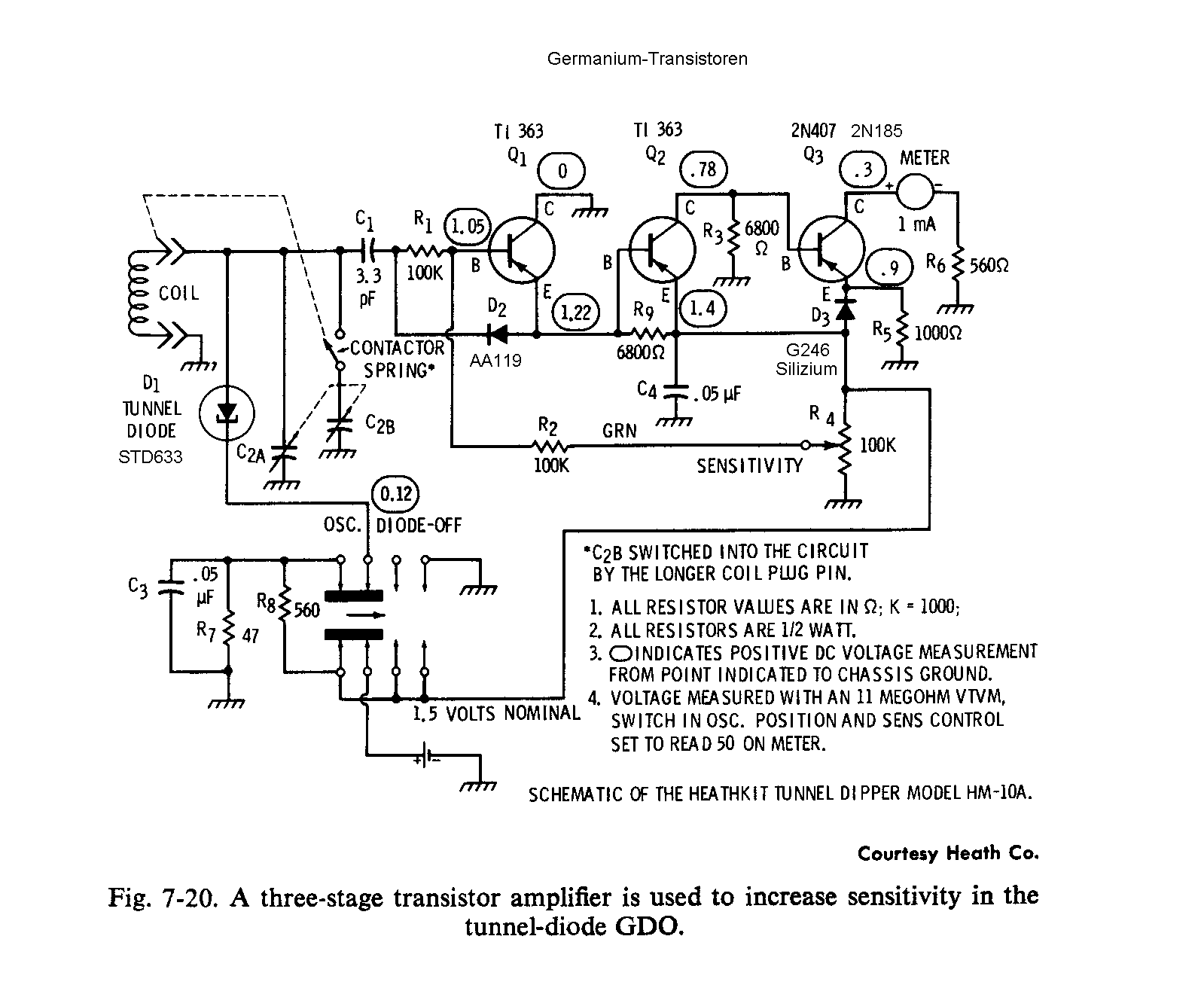

von Jochen F. (jamesy)
Die gab es sogar mit einer Tunneldiode als aktivem Element.
von Hp M. (nachtmix)
Der Tunneldipper von Heathkit. Wahrscheinlich auch als Bausatz.
Die Steckspulen waren m.W. aber vorgefertigt. Ich habe aber nur mit
einem Fertiggerät gespielt.
Die originalen Unterlagen gibts noch im Netz.
Tunneldioden sind aber ziemlich mimosig. Ich hatte mal einige davon
(sowjetischer Bauart), ich glaube, es hat leider keine überlebt.
Eine EC92 war der Klassiker, irgendein JFET geht sicher genauso.

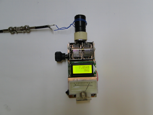

von Phasenschieber S. (Gast)

Du kannst ein superempfindliches Gerät bauen in Bezug auf
Resonanzmessungen, sehr gut geht das mit Tunneldioden.
Selbige schwingen so schwach, daß jeglicher Entzug von HF-Energie sofort
zu einem Einbruch der Energieanzeige führt.
Vorteil: Schwingkreisresonanzen sind sehr gut aufzuspüren.
Nachteil: Keine konstante Amplitude über einen großen Frequenzbereich
und viele Fehlmessungen wegen irgendwelcher hf-absorbierenden
parasitären Elementen.

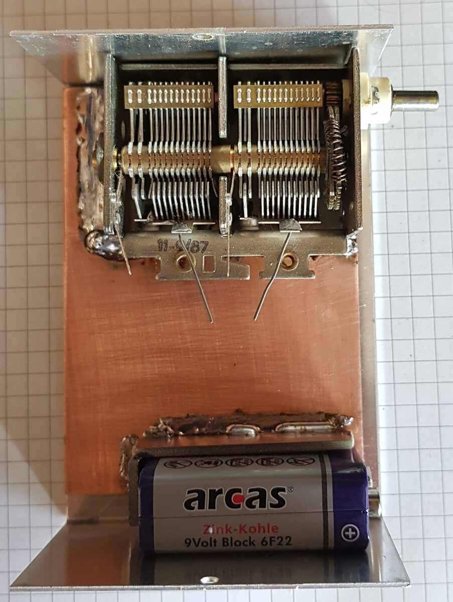

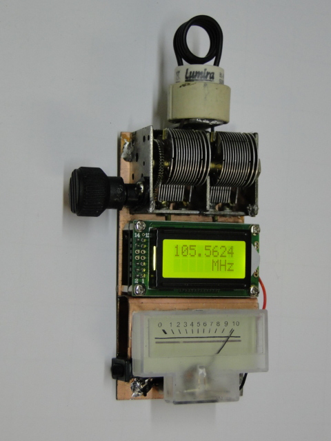

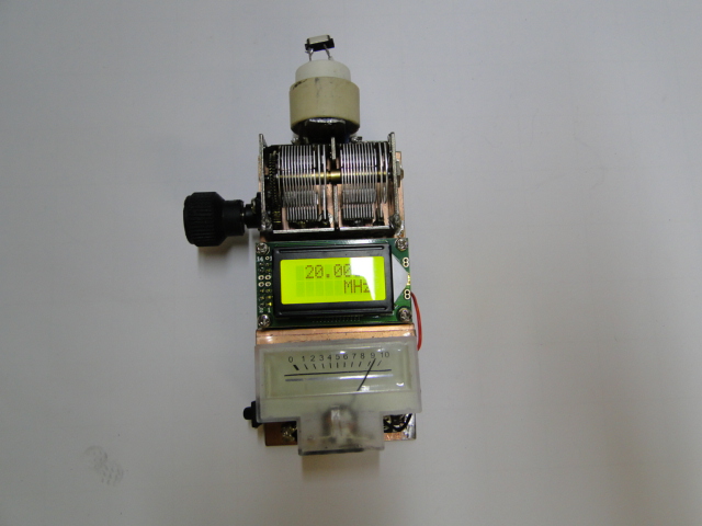

Da du das Bild von meinem Dipper gezeigt hast, möchte ich auch nur dazu
etwas sagen.
Meine Aufgabenstellung war:
Konstante Amplitude über einen möglichst großen Frequenzbereich, um z.B.
das Gerät auch als Signalgenerator zu betreiben.
Digitale Frequenzanzeige.
Einfache Spulen, ohne Anzapfungen und dergleichen.
Schwingsicherheit über alle Bereiche mit wenigen Spulen.
Einsetzbar als Absorbtionsfrequenzmesser.
u.v.a.m.
letztendlich Stromversorgung mit 9V-Batterie und Aufbau mit Teilen aus
der Krabbelkiste.
Ergebnis: Das Ding kriegt fast alles zum Schwingen; von der nassen
Wäscheleine bis zum Regenabflussrohr verschmäht er nichts ;-)
Bei Interesse, gehe ich etwas näher darauf ein und poste auch den
Schaltplan.
Achso, noch nachschieb: Mein Dipper reicht von 1,5MHz bis 230MHz

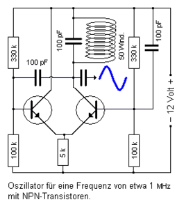

von Henrik V. (henrik_v)

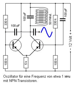

Willst du ohne Scope messen?
Wenn nicht,  reichen ggf zwei Transistoren und ein Poti sowie Spulen und
Drehko was die Restekiste herbibt.
Schwacher Schwingungseinsatz, Dip und Frequenz lassen sich ja am Scope +
ggf. Counter ablesen/einstellen.
Schau hier mal nach NICOS
Beitrag "NICOS – der Negative Impedance Converter - Oszillator"
Hobby B. schrieb:
> ja das wäre sehr nett von Dir hatte ja schon in dem anderen Thread dazu
> mal nachgefragt.
Okay, dann nurnoch eine kurze Erklärung dazu:
Mein Hauptanliegen war nicht eine äußerst hohe Empfindlichkeit in Bezug
auf den Dip zu bekommen, sondern ich wollte eine möglichst konstante
Amplitude über den ganzen Frequenzbereich, ohne irgendetwas nachstellen
zu müssen.
Quasi ein Universal-Frequenzgenerator für viele Aufgaben.
Somit verfügt das Gerätchen nur über einen Ein/Ausschalter,
Wechselsystem für die Spulen und den Drehknopf für die Frequenz: "as
simple as can be" :-)

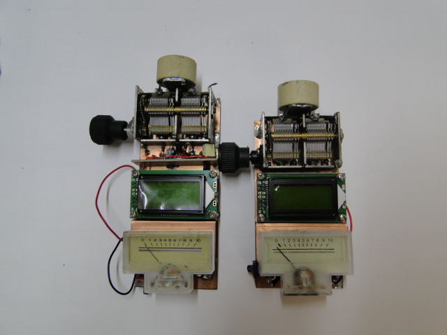

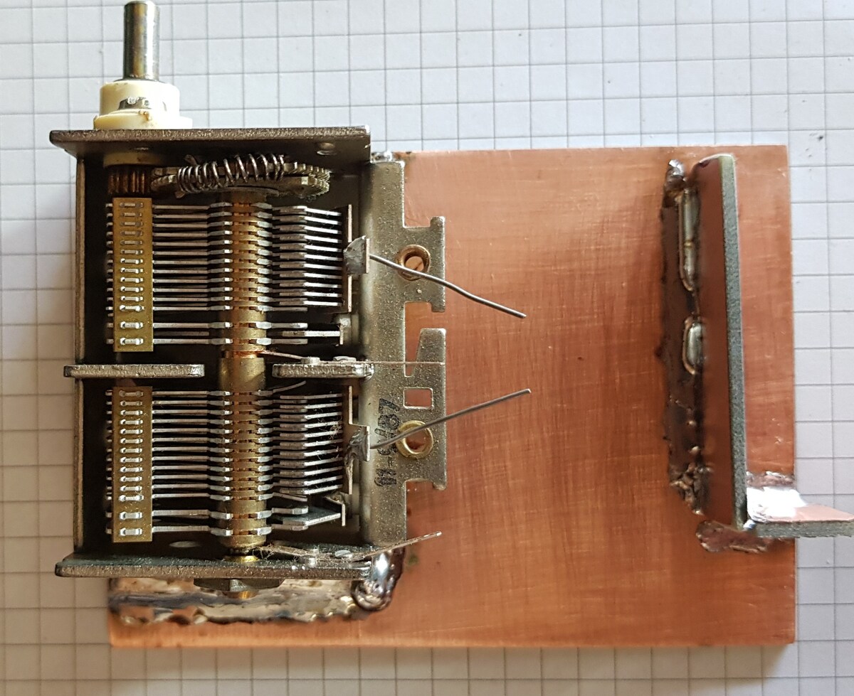

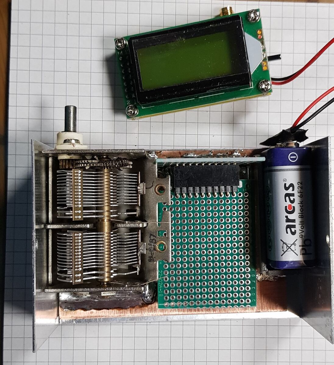

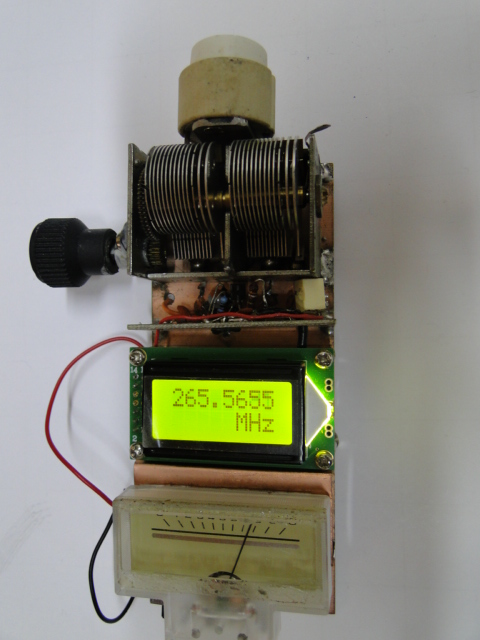

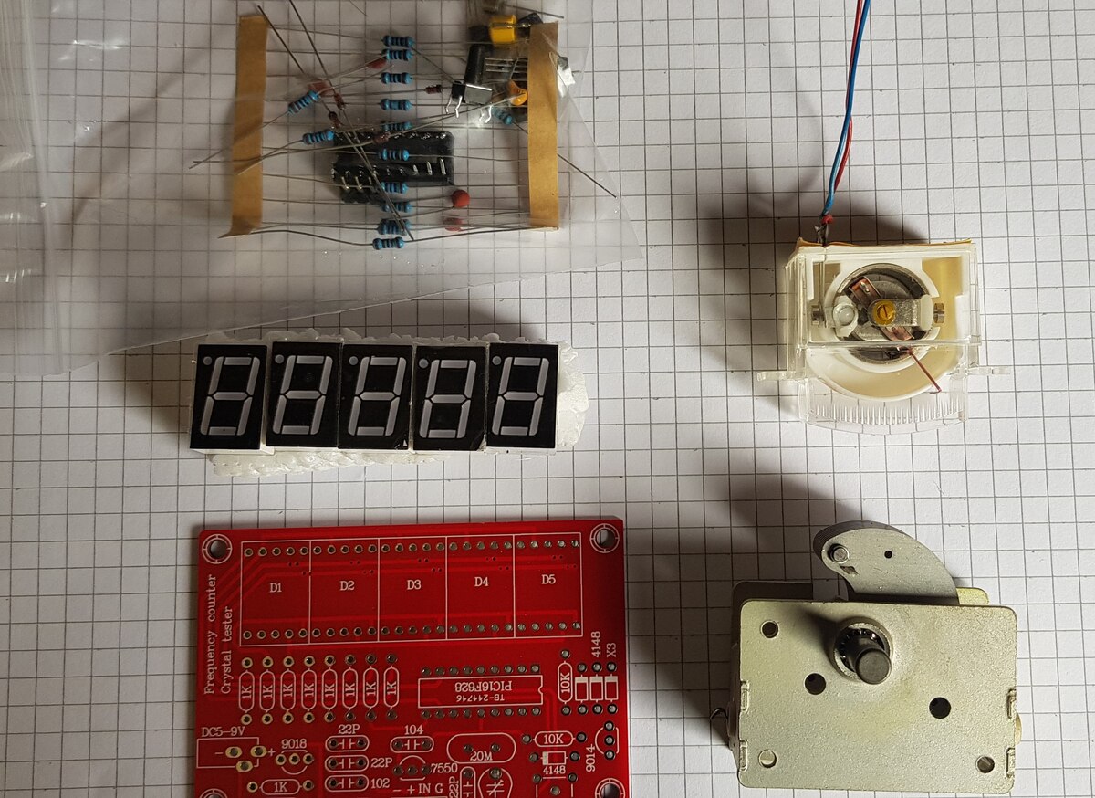

Bei meinem ersten Entwurf saß der Oszillator noch zwischen
Frequenzmeßmodul und Drehko, siehe 2.Bild, welchen ich später aber noch
weiter platzsparend unter den Frequenzzähler platzierte.

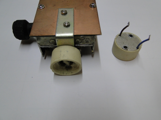

Die Batterie liegt in einer Kupferblechbehausung unter dem
Messinstrument.
Der Drehko entstammt einem UKW-Tuner der mal bei Pollin für 5€ angeboten
wurde.
Den Frequenzmesser hatte ich damals für ca. 10€ bei ebay erstanden,
Beispiel: https://www.ebay.de/itm/313525216160

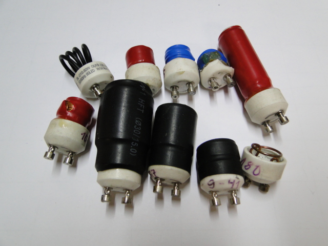

Das Spulensystem besteht aus alten GU10-Sockeln, siehe Bild.
Das Messinstrument entstammt einem Sat-Finder, welchen ich mal bei Lidl
für 5€ erstanden habe.
Wenn du noch mehr Infos brauchst, nur zu, frage einfach.

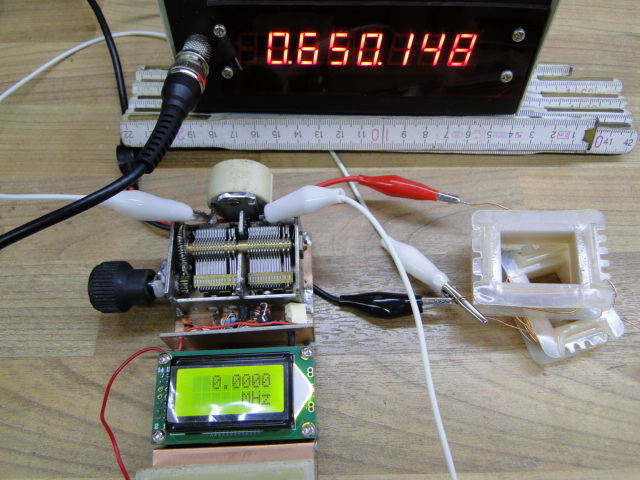

Achso ja, noch nachschieb: Versuche mit Varicaps, anstelle Drehko, habe
ich auch unternommen, siehe rechte Platine im mittleren Bild.
Mit Varicaps komme ich allerdings nicht über 50MHz hinaus und der
Stellbereich ist auch deutlich kleiner, sodaß es auch mehr Spulen
braucht.

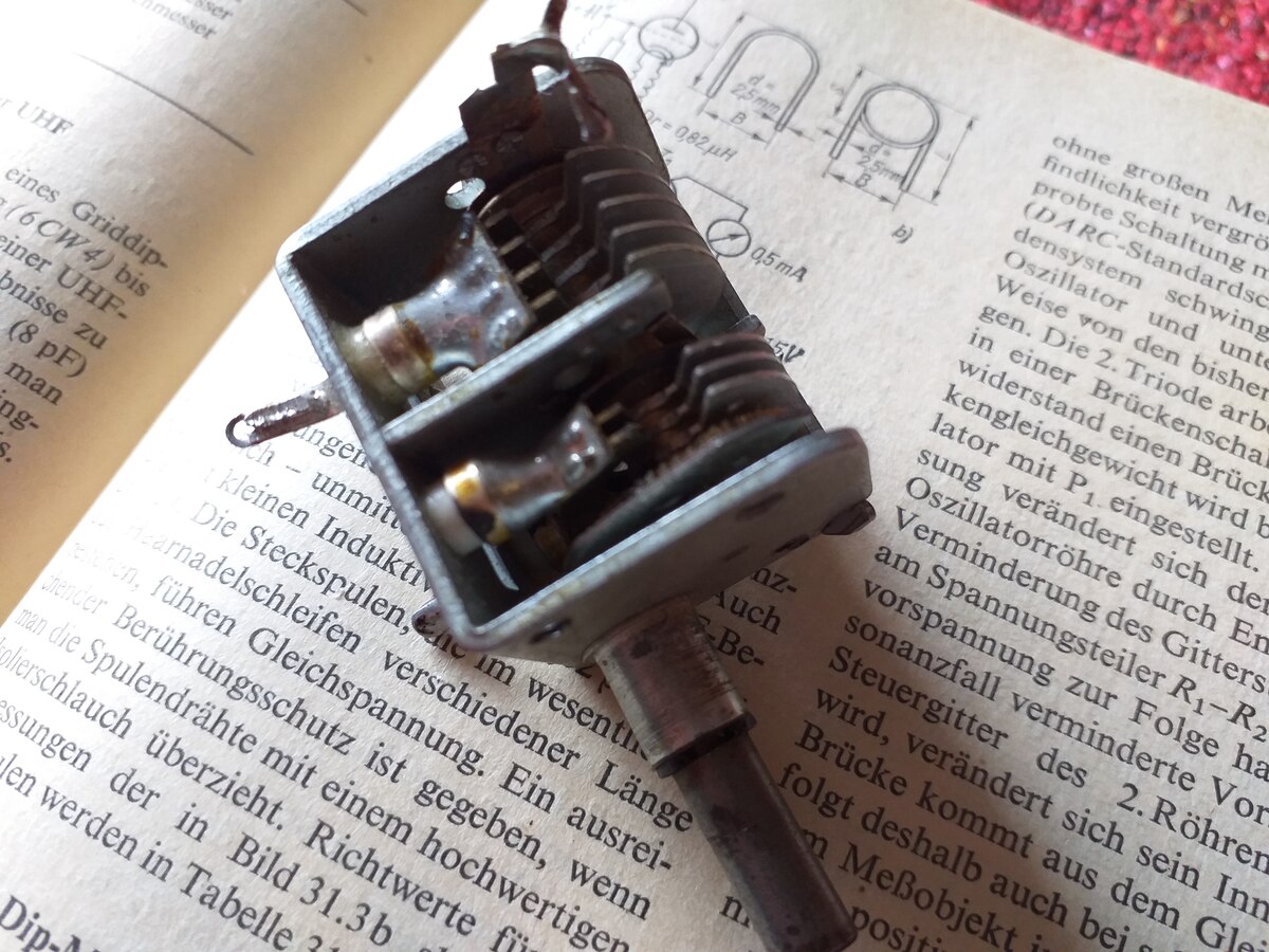

Also ca. 2x 20p bis 320p dann ?
Den Frequenzmesser hast über extra Kondensator angekoppelt oder ging das
direkt ?
Hast Du auch zufällig noch zu den Spulen weitere Infos
Werde dann erstmal nach sehen was ich so da habe schon und mir den Rest
besorgen für den Nachbau.
Gruß und Danke erstmal.

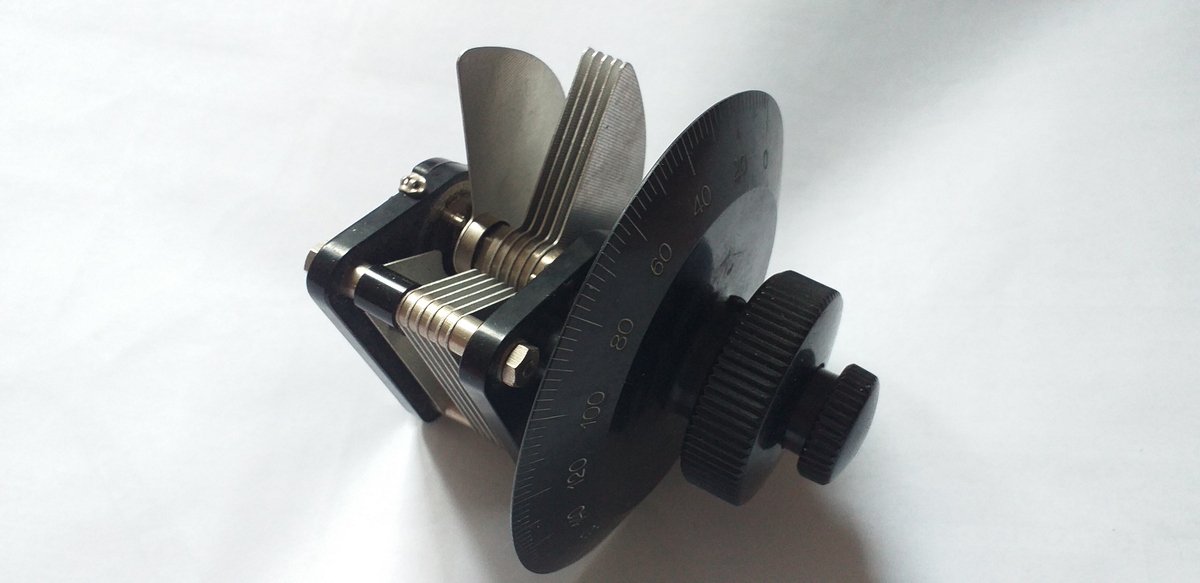

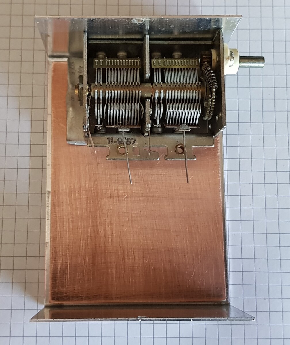

Wie damals üblich, besitzt der Drehko zwei Sequenzen, nicht verwechseln
mit den Kammern, eine war für UKW gedacht, ca. 5-20pF, und eine für MW
bis 320pF gedacht, wobei der Drehko aber auf dem UKW-Modul saß.
Wenn du den Drehko genau anschaust, siehst du in jeder der zwei Kammern
ganz rechts 2 Platten mit etwas grösserem Abstand, welche den "kleinen
Drehko" darstellen. Hier, als Dipper, werden aber die die großen
Sequenzen benutzt.

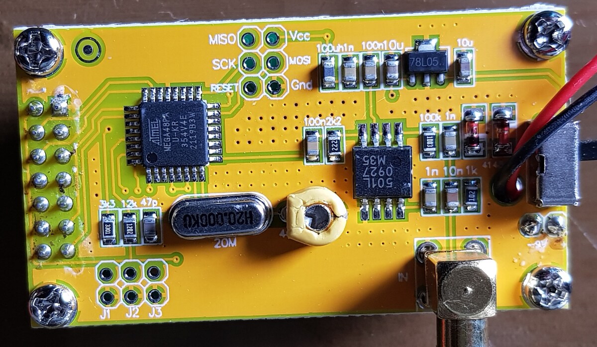

> direkt ?
Der Frequenzzähler besitzt am Eingang einen eigenen Kondensator, also
wäre ein zusätzliches C überflüssig.
Ja, du nimmst alte Halogen-Strahler, entfernst den Glaskörper und hast
dann den blanken Keramiksockel.
Ein kurzes Stück Installationsrohr klebst du mit Epoxy in diesen Sockel
und wickelst dort die Spule drauf.
Das Gegenstück zum GU10-Sockel entnimmst du einer alten Halogenlampe.
Guckmal, ein ganzes Arsenal an Spulen :-)
von Zeno (Gast)
Ach von alten Halogenstrahlern sind die - auf die Idee muß man erst mal
kommen, die so zu recyceln. Ich dachte zuerst an alte Starter von
Leuchtstofflampen, die sehen vom Sockel her ähnlich aus.
An dieser Stelle führen wahrscheinlich viele Wege nach Rom.

Mit den Spulen muss ich mich dann noch mal extra befassen Wickeldaten,
Wickelart und Induktivität der Spulen.
Mach dir da mal keinen großen Kopp, geh pragmatisch vor. Wie ich schon
schrieb, der Oszillator bringt so ziemlich alles zum Schwingen, einfach
mal ne Spule wickeln, Windung an Windung, bis der Spulenträger voll ist,
der Frequenzzähler zeigt dir genau wo du dabei rauskommst.
So entstand meine erste Spule mit keine Ahnung wievielen Windungen und
ich landete bei 1,8MHz-8,2MHz.
Die Zweite dann von 8-38MHz und mit der Dritten landest du schon bei
38-180MHz.
Also im Prinzip brauchst du nur 4 Spulen um bis 235MHz zu kommen.
Dank des großen Drehkos ein sehr weiter Frequenzbereich mit annähernd
konstanter Amplitude.
Wenn du es ganz genau wissen willst, mache ich mal den Schrumpfschlauch
ab und zähle die Windungen, kein Problem.

nein das brauchst Du nicht extra machen.
Ich staune, dass du mit dem vergleichsweise großen C bis über 200 MHz
gekommen bist. Angesichts dessen, dass der Drehko eh noch zwei weitere
Pakete für den ehemaligen UKW-Teil des Radios hat, hätte ich wohl beim
Aufbau standardmäßig nur die 2 x 12 pF benutzt und dann per Steckspule
für die niedrigen Frequenzen die 2 x 330 pF parallel geschaltet. Aber
dann wäre natürlich die coole Variante mit den recycelten GU10-Sockeln
nicht mehr gegangen.
Ich weiß jetzt nicht wie klein/groß das minimalste C dieses Drehkos ist,
vermute, daß es im Bereich von ~5-8pF liegt.
Versuche, die ich anstellte um den Drehko zu ersetzen, z,B. durch
Varicaps, deuteten auf diesen Bereich hin.
Anzumerken ist in diesem Zusammenhang, daß bei dieser Schaltung ja die
Cs der beiden Drehkosequenzen in Reihe geschaltet sind, also nur hälftig
in den Schwingkreis eingehen.
Ersatzschaltung wäre, Spule mit zwei in Reihe geschalteten
Kondensatoren, welche mittig geerdet sind. Klar?
Mein Anliegen war, wie ich schon schrub: keep it as simple as can be.
Bei einer Umschaltung zwischen den Drehkosequenzen wäre es ziemlich
kompliziert geworden und gewonnen hätte ich fast nichts.
Es geht dir um die hohen Frequenzen und dabei besitzt der "kleine"
Drehko eine untere Wertdifferenz zu dem "großen" Drehko, zumal noch
unter Betrachtung der Reihenschaltung, von vielleicht 2-3 pF.
Was solls also?

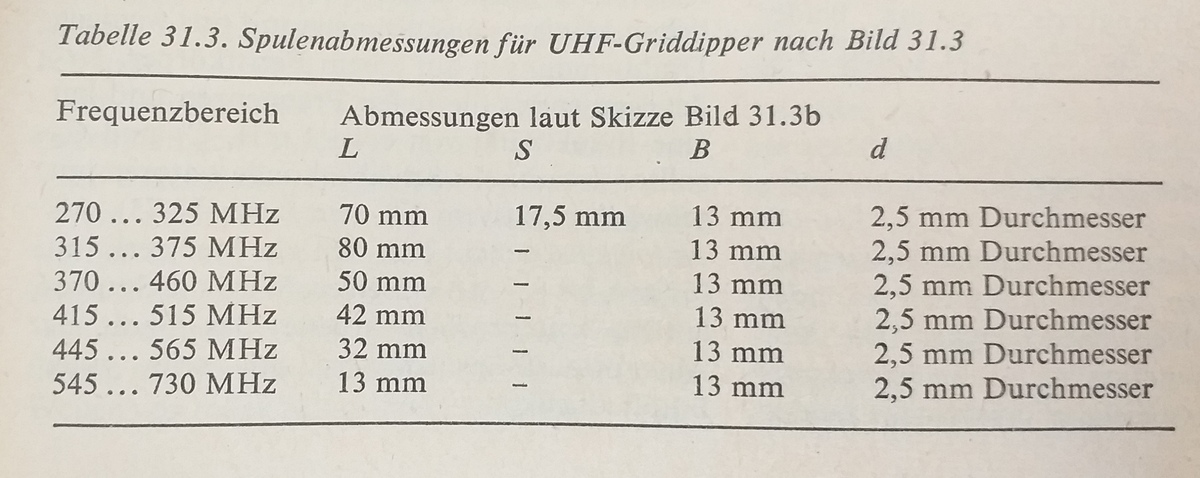

Na ja ich bin erstmal mit der Antennen-Bibel von Rothammel beschäftigt.
Da sind auch gleich Tabellen mit bei für die Spulen.
Einige Schaltungen gehen bis in den UHF Bereich die ich mir angesehen
habe auch im Rothammel. Aber ob man das so hinbekommt.
Auch muss ich mir das mit der Modulation die in einigen Schaltungen als
Eingang vorhanden ist noch mal alles genau ansehen.
Habt ihr dazu auch noch Infos oder Anmerkungen oder Vorschläge.

Kann man auch machen, aber wenn du einen mehrpoligen Stecker für die
Steckspulen nimmst, kannst du die entsprechenden Kurzschlussbrücken auch
gleich da hinein bauen. "Klassiker" waren Röhrenfassungen und
entsprechende Stecker (7 oder 9 Pins). Wird man heute kaum noch
bekommen. Aber ein 08/15-DIN-Stecker wird's sicher auch tun.

Stimmt natürlich, aber von da dann bis 165 pF hinauf ist schon ein ganz
schönes Stückchen. Wenn's funktioniert – hätte ich halt nicht so
erwartet.
Hobby B. schrieb:
> Zur Modulation habt ihr dazu auch noch Infos oder Anmerkungen oder
> Vorschläge.
Wie du in meinem Schaltplan sehen kannst, gibt es einen Eingang für
Modulation.
Da kannst du eine Audioquelle anschließen, egal ob Tongenerator,
Mikrophone  oder Musik und das Signal modulieren.
Du kannst dazu entweder eine Buchse am Gerät zur Aufnahme des
Audiosignals installieren, oder fest einen Tongenerator mit ins Gerät
integrieren.
Die Modulationsart wird auf Grund der Simplizität des Gerätes dabei eine
Mischform aus Frequenz- und Amplitudenmodulation sein.
Dennoch sehr gut in beiden Empfängerversionen zu demodulieren sein.
Viel Spaß wünsche ich dir damit  :-)
> erwartet.
Es funktioniert!
Sogar bis 311MHz. Das war der höchste Wert den ich erreicht habe, bei
Optimierung aller Komponenten.
Es kommt halt drauf an, was man überhaupt mit so einem Gerät erreichen
will.
Wie ich schon schrub, es ist ein "Schweizer Taschenmesser", kann keine
Bäume fällen, auch keine Autos reparieren, aber es kann  Blinden den Weg
zeigen.
...und eines ist mir sehr wichtig zu sagen: Es ist ein Lernobjekt von
sehr hohem Wert, auch wenn es aus heutiger Sicht obsolet erscheint.
Jörg W. schrieb:
> Mach doch erstmal das Dipmeter. ;-)
Bin schon dran , habe gerade den Frequenzmesser dafür bestellt. ;-)
Was noch fehlt ist das Messinstrument aus altem Sat-Finder aber da lasse
ich mit schon noch was einfallen zu.
Also wenn dann würde ich ein Tongenerator bevorzugen.
Werde ich sicher damit haben.
Lernobjekt richtig genau darum geht es mir bei dem Projekt :-)

Ja, auf den ersten Blick ist das schon verblüffend.
Der Knackpunkt ist wahrscheinlich der, dass das L im
Schwingkreis klein genug sein muss -- dann ergibt sich am
oberen Ende ein einigermaßen gängiges L/C-Verhältnis. Der
Preis dafür wird ein abseitig niederohmiger Kreis am unteren
Ende sein -- dort hat aber der Transistor wieder mehr Power,
so dass sich das vermutlich ausgleicht.
Die Abstimmsteilheit wird am oberen Ende auch ganz schön hoch
sein, so 10MHz/° oder so...
> gekommen bist.
Der Tunneldipper ging bis 260MHz und hatte Art AM-FM-Luftdrehko, wie er
in Radios verwendet wird. Dort waren allerdings regelmäßig Doppeldrehkos
drin. An Quellen für einfache AM-FM-Drehkos kann ich mich nicht
erinnern.
Die Steckspulen hatten den koaxialen Cinch Stecker, und bei den Spulen
für die AM-Bereiche war der Mittelpin etwas länger, sodass beim
Einstecken der AM-Drehko parallelgeschaltet wurde.
Das Arbeiten damit war ganz angenehm und dank der Tunneldiode und den
damals (ca. 1963) zeitgemässen Ge-Transistoren kam das Teil mit einer
einzigen 1,5V-Zelle aus.
https://manuals.cornpone.net/Heathkit/HM-10A%20tunnel%20dipper%20%20manual.pdf
https://www.youtube.com/watch?v=uQ3VTnNw9qk
https://www.youtube.com/watch?v=qkUbyTC1QjA
Ein sehr einfaches Dipmeter sieht man
unter http://www.b-kainka.de/bastel126.html.
Dies war auch Gegenstand der Diskussion bei:
Beitrag "Einfaches DIP Meter Eigenbau", wo auch einige Tipps zu
lesen sind.

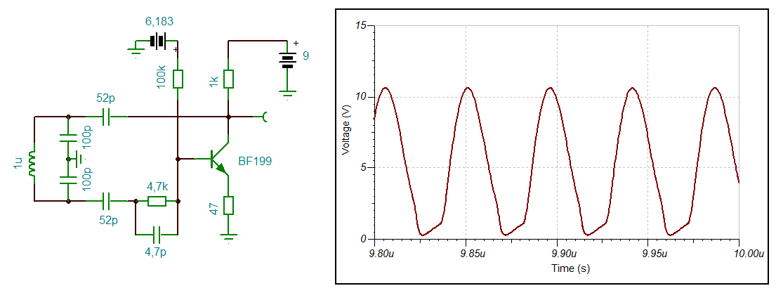

Der (ganz oben) gezeigte Oszillator ist nicht ein Dreipunkt-Oszillator
wie ein Colpitts oder Hartley o.ä. sondern es ist ein sog.
emittergekoppelter Oszillator.
Mit solchen emittergekoppelten Oszillatoren (in der Literatur auch
'Peltz-Oszillator' genannt) habe ich auch mal experimentiert. Der Trick
dabei ist, den gemeinsamen Emitterwiderstand so hoch zu machen, daß die
Schwingung gerade nicht abreißt. Ansonsten produziert der Oszillator zu
viele Oberwellen und rastet beim Dippen u.U. auf einer höheren Frequenz
ein.
So interessant der emittergekoppelte Oszillator auch ist, ich würde für
einen Dipper einen 'normalen' Oszillator mit JFET a la BF245 o.ä.
nehmen. Oder mit Röhre. Ich habe hier noch verschiedene Bleistiftröhren,
die auch schnell genug sind und vor allem sehr wenig Heizstrom und
geringe Anodenspannung brauchen. Versorgung über Batterie. Ein
Grid-Dipper mit EC92 oder ECC81/82/83 ist ja schön, braucht aber immer
ein Netzkabel. Das Projekt mit den Bleistiftröhren ist momentan wegen
Die Herausforderung habe ich gerade mal angenommen.
Habe als Spule einfach einen Bügel in den Sockel gesteckt, könnte man
noch kleiner machen, aber ich glaube, das reicht jetzt.
Der Dipper bringt so ziemlich alles in Schwingung, kann man sogar die
Resonanzfrequenz einer Büroklammer bestimmen ;-)

von B e r n d W. (smiley46)
Möchte man recht hohe Frequenzen erreichen, ist der Peltz auch nicht zu
empfehlen, da die parasitären Kapazitäten doppelt zu Buche schlagen. Mit
einer haarnadelförmigen Inuktivität in Hartleyschaltung bin ich auf ca.
700MHz gekommen. Der Dipper hat da noch funktioniert.

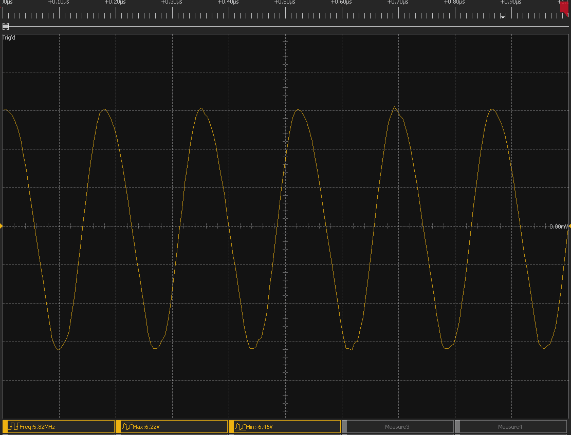

Na, dann zeig mal Messwerte...
von Rategeist (Gast)
Oder alter Starter, etwas leichter, handlicher und bespulbar.
Online Spulenrechner nehmen Dir die Arbeit ab.
Oja, die Messwerte bitte, bitte!
Lass gut sein, war ein Scherz, die Werte sind ja im Display...

@ Hobby B. (bastler2022)
wenn du das nachbauen möchtest, hier noch ein paar Hinweise zur
mechanischen Ausführung:
Alles sitzt auf einer kupferkaschierten Platine als Träger.
Der GU10-Sockel, siehe Bild, besitzt zwei Löcher welche du sehrgut zur
Befestigung desselben benutzen kannst. Das Bild spricht für sich.
Wie du sicher schon mitbekommen hast, habe ich zwei dieser Dipper.
Der eine ist die "dirty" Version mit welchem ich verschiedene
Veränderungen/Verbesserungen ausprobiere, quasi drinherum bruzzele und
wenn das dann positiv verläuft, wird es in den "schöneren" übernommen.
Momentan suche ich noch nach einem passenden Gehäuse, nachdem das alte
wegen Schrumpfung des Gerätes nichtmehr passt.

Wo ich mir noch nicht ganz sicher bin ist das mit dem GU10 Sockel, ist
ein super Einfall von Dir und funktioniert. Na mal sehen.

B e r n d W. schrieb:
> ist der Peltz auch nicht zu empfehlen, da die parasitären Kapazitäten
Jain, oder vertue ich mich? Der eine der beiden Transistoren ist in
Basisausschaltung wodurch die Eingangskapazität weniger ins Gewicht
fällt bzw. sogar kompensiert werden kann.
> Hartleyschaltung bin ich auf ca. 700MHz gekommen.
Ist für einen Dipper uninteressant, aber gibt es einen theoretischen
Vorteil von Hartley gegenüber z.B. Colpitts was die maximale Frequenz
angeht?
Hobby B. schrieb:
> Aussteuerungsanzeige, VU-Meter
Schau Die doch mal dies an:
https://www.b-kainka.de/bastel53.htm
Ganz unten ein Dipper (wieder mit emittergekoppeltem Oszillator), der
eine akustische Anzeige hat. Ein Multivibrator wird verstimmt. Da das
Ohr sehr fein auf kleine Änderungen reagiert, ist das vermutlich sehr
empfindlich.
Ja klar, es gibt noch viele andere Möglichkeiten. Ich habe einfach
genommen was ich hatte und es sollte simpel sein/bleiben.
Meine Bilder sollen dir nur als Ideengeber dienen.
Hobby B. schrieb:
> Wie sind denn jetzt eigentlich die Maße deines Aufbaus damit man wegen
> Gehäuse mal schauen kann.
Trägerplatte ist 120X60mm. Wenn der Drehko ausgedreht ist, erreicht er
35mm.
Also mit Trägerplatte und den Schrauben darunter, müsste das Gehäuse
40mm hoch sein.
> Huch ... wie konnte das passieren (Schrumpfung)?
Ich habe die Baugruppen komprimiert, siehe Bild, sollte so klein wie
möglich werden und ja, der Drehko ist der Klotz.
Wie ich schon schrieb, hatte ich auch Versuche unternommen den Drehko
durch Varicaps zu ersetzen.
Das Hauptproblem dabei ist, daß die 9V der Batterie nicht ausreichen um
die Varicaps auf ihre geringstmögliche Kapazität zu bekommen, dazu
bedarf es deutlich höherer Spannung.
Selbst wenn ich einen winzigen Wandler eingebaut hätte, wäre die
Restkapazität der Dioden immernoch zu groß für mein gesetztes Ziel von
200MHz gewesen.
Nagut, wenn einem der Frequenzbereich bis 50MHz reicht, kann man sich
den Drehko sparen.
Ja das machen sie auf jeden Fall.
> 35mm.
> 40mm hoch sein.
Damit habe ich ja schon mal eine ungefähre Größe, Danke.
Hobby B. schrieb:
> Die gehen wohl erst ab 1 MHz oder ist das
> bei dem von Dir auch so.
Ich habe leider keine Datenblätter mehr von meinen, deshalb habe ich
gerade mal ausprobiert wieweit ich damit herunter komme und siehe da,
bei 100kHz ist Schluß.
Habe meinen Signalgenerator an den Eingang gehängt und 1Vss eingespeist.
Unterhalb 100kHz reisst die Anzeige abrupt ab.
Wenn deiner erst ab 1Mhz misst, wäre doch auch nicht schlimm. Wie oft
wirst du bei Frequenzen unterhalb 1MHz operieren?
Außerdem habe ich die untere Grenzfrequenz des Dippers noch nicht
wirklich ausgelotet. Meine Spulen fangen bei 1,5MHz erst an. Ich war
einfach zu faul noch eine größere Spule zu wickeln.

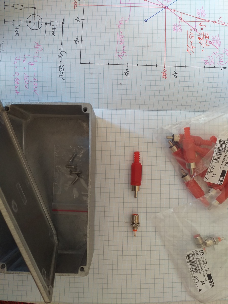

Hier ein Gehäuse von Hammond (1590P1) aus Alu-Druckguss. Gibt es, wie
gesagt, in vielen Größen. Dies hat 150x80x45 mm3.
Darunter Cinchstecker und -Einbaubuchsen. Die hatte ich geplant für die
Steckspulen. Nicht gerade HF-gerecht, bis 150 MHz sollte es reichen?
Schöner wären mehrpolige Sockel & Fassungen für Röhren. Damit kann man
auch interne Drahtbrücken oder eine zusätzliche Kapazität auf der
Steckspule realisieren.
Danke Mohandes, das wäre mir allerdings zu groß und meine Anstrengungen
das Ding klein zu machen wären damit für die Katz gewesen :-)
Aaaber ich bin ja Meister im Improvisieren. Habe schon sehr viel aus
Plexiglas (Acryl) gebaut und mir dazu extra eine Dekupiersäge und einen
Spezial-Acrylglaskleber zugelegt. Damit kann ich Paßgenau ein Gehäuse
basteln.

Ja, das war mal der klassische Ersatz-Sockel für Grid-Dipper.
Konnte man auch gut Spulen mit Anzapfungen machen, es gab ja genug Beine
dazu. Alte, kaputte Röhren denen man den Fuß klauen konnte gab es auch
genug.
Da muss halt jeder schauen was er besorgen kann.

also der Frequenzmesser ist angekommen und fängt erst bei 1 MHz an.
Darunter möchte er nicht. Okay das war soweit zu erwarten stand ja auch
da 1 MHz bis 500 MHz. Bestellt mit blauen Display okay ich weiß ist
Geschmackssache geliefert wurde mit dem netten grünen Display. Da werde
ich allerdings noch mal anfragen deshalb.
Habe mal ein Bild von der Rückseite angehängt , das mit JP1 bis JP3 muss
ich mir mal anschauen eventuell kann man den ja Programmieren darüber.
Genau den habe ich hier auch liegen, allerdings mit defekter Anzeige,
die zwei ersten Segmente gehen nichtmehr.
Du kannst diesem Zähler eine ZF programmieren. Das ist gedacht, daß man
den Zähler zur Anzeige einer Empfangsfrequenz nehmen kann, indem der
Oszillator gemessen wird. Da dieser ja um die ZF gegen die
Empfangsfrequenz verschoben ist, kann man selbige rausprogrammieren und
hat somit die korrekte Empfangsanzeige.
Na gut, dann nochmal zurück zu meinem Dipper:
Habe jetzt mal mit Spulen die untere Frequenz ausgelotet.
So wie der Dipper aktuell in Bezug auf Kapazitäten ausgelegt ist, kommt
er alleine durch Vergrößerung der Spule auf 1,1MHz herunter, dann bricht
die Spannung deutlich ein.
Scheinbar kippt dann das L/C-Verhältnis.
Morgen früh werde ich mal noch n bisschen weiter mit zusätzlichen Cs
herumspielen, aber für heute ist erstmal Schluß mit Spielen :-)
Da wäre die Frage, ob das an der Firmware oder am Eingangskondensator
liegt. Letzterem kann man ja schnell mal testweise mit 100 nF parallel
unter die Arme greifen.
Bernd schrieb:
Es liegt hier wohl an der Firmware ein zusätzlicher Kondensator hilft
leider auch nicht.
Oder am verwendeten MB501L, man weiß ja leider nie ....
https://www.qsl.net/n9zia/mc145158/mb501.pdf
Hier mal ein anderer Ansatz zu dem Teil
https://www.qrpforum.de/forum/index.php?thread/11372-500mhz-frequenzz%C3%A4hler-mit-mb501-und-avr-atmel-als-z%C3%A4hler/
Kann gut sein, der MB501 scheint nicht DC-gekoppelt, min. Frequenz wird
mit 10 MHz angegeben. Wenn der Zähler aber hinunter bis 1,000 MHz
arbeitet, dann wird er eh per Software abgeregelt.

Das Problem für die meisten Prescaler ist nicht die
untere Grenzfrequenz, sondern die Slew-Rate. Die ist mit
hinreichend großer Eingangsfrequenz von alleine gegeben.
Wenn sich das Eingangssignal länger am DC-Sweet-Spot
aufhält, dann kommt der Prescaler meist ins Schwingen.
Gruß, Gerhard

Jetzt noch ein paar neue Erkenntnisse meiner Sonntagsmorgen-Spielereien:
Die Messung am Zähler bei 100kHz war falsch! Sorry for that.
Da war ich wohl etwas zu schnell.
Ich habe den Zähler jetzt mal komplett losgelöst vom Oszillator und bin
nochmal mit dem Signalgenerator dran, Ergebnis: 1MHz ist die untere
Grenze.
1MHz zählt er noch und 0,999 schon nichtmehr.
Sorry, da habe ich mich scheinbar von einer falschen Anzeige täuschen
lassen.
Ich hatte das bisher noch nie bemerkt, weil ich eben nur bis 1,5MHz
Spulen habe.
Zu den Spulen: Ohne zusätzliche Kondensatoren komme ich max. bis 1,1MHz
herunter.
Das kann ich auch nicht unterschreiten wenn ich ein Parallel-C zur Spule
löte, dann kann ich höchstens noch um 50kHz ziehen, bevor die Schwingung
abreißt.
Wenn ich zwei Kondensatoren parallel zu den Drehkosequenzen lege, sieht
es auch nicht anders aus.
Fazit: So wie der Oszillator beschaltet ist, ist definitiv bei 1,1MHz
Schluss.
Um weiter runter zu kommen müsste man wahrscheinlich die Koppel-Cs zum
Transistor vergrößern.
Tja, man kann halt nicht alles haben, entweder unten zu kurz, oder oben
zu kurz :-)
> Schluss.
Du gehst ja auch weit nach oben. Ein Oszillator, der von 1 .. 300 MHz
stabil läuft, ist schon was.
Am L/C-Verhältnis kann es nicht liegen, mit den 2x320p-Drehkondensator.
Der ist ja auch für LW & MW gedacht (und hat ja noch 2 Paare mit 12p
oder 15p). Wären die hohen Frequenzen für Hobbybastler nicht so
entscheidend, könnte er den Oszillator auch für kleinere Frequenzen ab
100 kHz optimieren. Zähler gibt es auch, die unter 1 MHz gehen.
Ja, denke ich auch. Ich vermute, daß die Koppelkondensatoren von je 52pF
zum Transistor nichtmehr ausreichen.
Werde meinen Versuchsdipper nachher nochmal malträtieren und grössere Cs
einlöten, mal sehen was dabei herauskommt.
Du hattest mal nachgefragt wieso mein Dipper geschrumft ist, siehe Bild.
Nein, er ist nicht ins Wasser gefallen ;-)
So, jetzt bin ich aber überrascht:
Habe den beiden Koppelkondensatoren noch jeweils ein C von 270pF
parallel geschaltet, sodaß jeder ca. 320pF darstellt und eine Spule
(alte Trafowindungen)die vorher garnicht zum Schwingen zu bringen waren,
angeschlossen und siehe Bild.
Die untere Wicklung ist der Schwingkreis und die darauf liegende
Wicklung die Ankopplung für meinen ext. Frequenzzähler, da der verbaute
ja unterhalb 1MHz ausgestiegen ist.
Das Überraschende dabei ist, daß die obere Grenzfrequenz sich nicht
geändert hat.
Ich hätte erwartet, daß damit selbige fällt, aber das ist nicht der
Fall.
Kommt weiterhin auf deutlich über 200MHz.
Die Ausgangsspannung bleibt konstant auf Vollausschlag des Instrumentes.
hmmmm.... schönes Spielzeug :-)

Okay jetzt erstmal Grundplatte vorbereiten und Drehko von dem Rest
erlösen.
> Ich hatte zwei von den Drehkondensatoren. Beide mußten gerichtet werden
> (Platten hatten einen Schluss) und auch gereinigt.
Hallo Mohandes,
ja ist der selbe Typ wie der von Pollin und auch dieser hier war
verharzt deshalb hat das hier alles etwas länger gedauert. Die kleine
Platine habe ordentlich ausgebaut und auch erstmal weggelegt :-)
Ansonsten ist der Drehko okay und die Werte stimmen auch soweit.
Grundplatte ist auch soweit erstmal grob fertig. Habe mal ein paar
Bilder dazu gemacht nichts besonderes aber man sieht das es vorwärts
geht.
Also es wird schon langsam :-)
Wie gesagt erstmal soweit grob zusammen gesetzt.

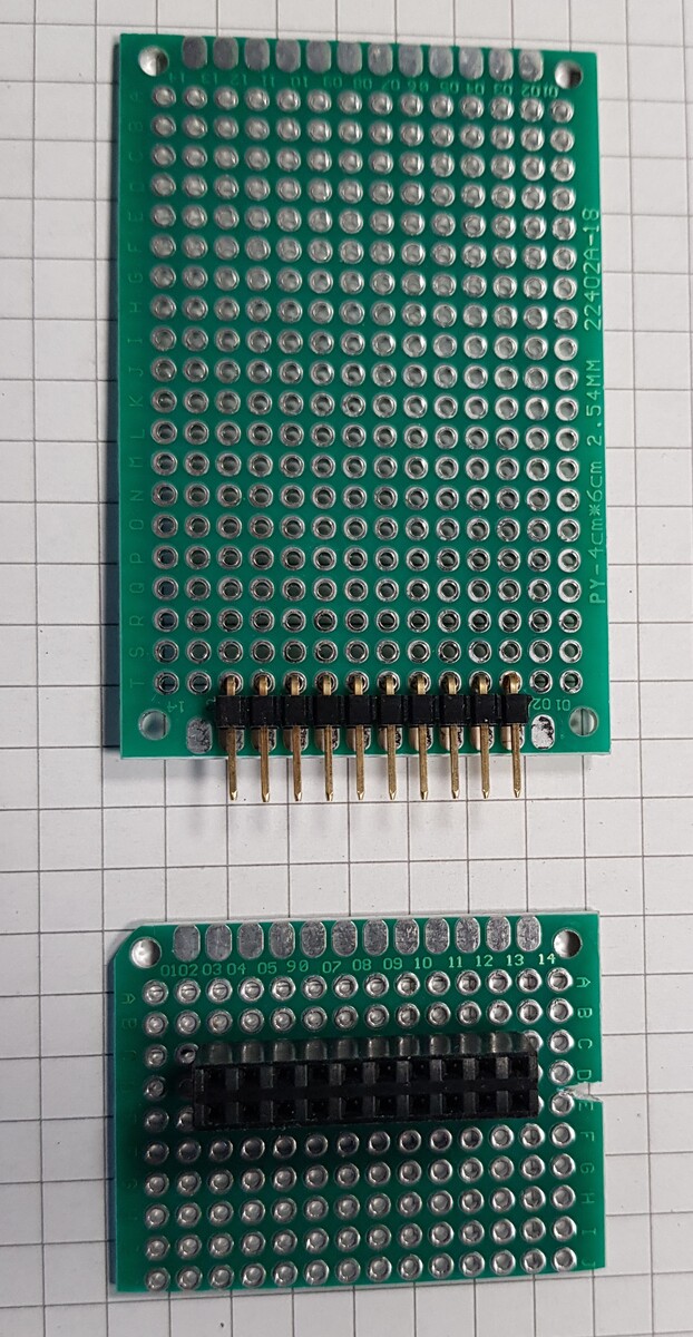

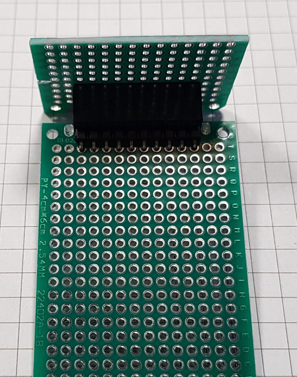

hier noch mal ein kurzes Update viel habe ich zwar noch nicht geschafft
aber nächstes Wochenende habe ich etwas mehr Zeit. Die Woche über werde
ich mich noch mit Recherchen beschäftigen und mir eine grobe Schaltplan
Skizze machen.
Eventuell auch noch ein paar Kleinigkeiten besorgen für das Teil.

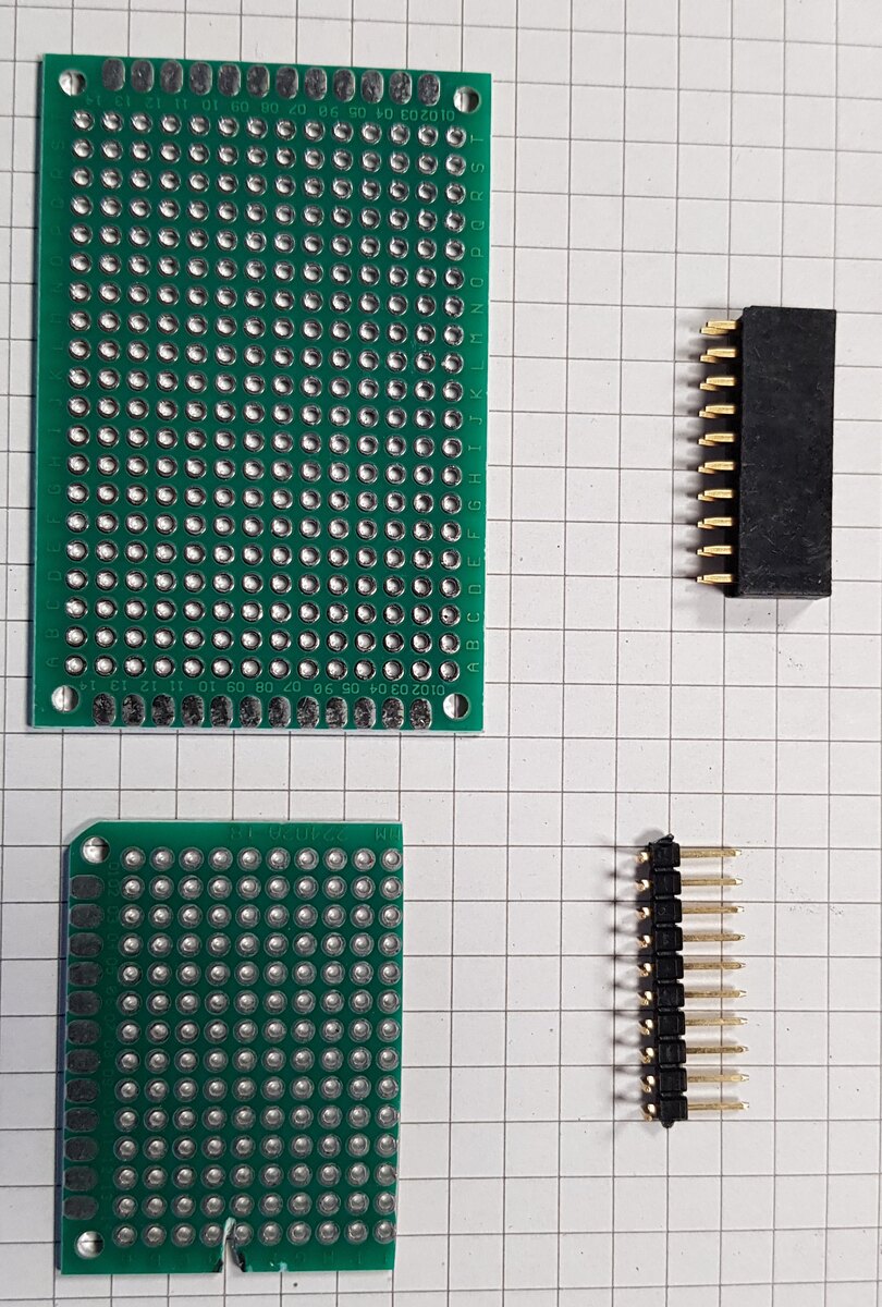

Hier mal die ca. Maße l=100 mm x b=74 mm x h=43 mm vom Gehäuse mit
Zollstock gemessen :-)
Das die kleine Platine nicht wirklich für HF taugt ist mir bekannt aber
zum testen sollte sie erstmal ausreichen. Da sie zum stecken ist sehe
ich da auch keine Probleme sie später zu tauschen.
Also Ausführung als Modul werde mir passend zu dem oder den Modulen eine
kleine Test Umgebung aufbauen. Hat den Vorteil ich kann mehrere Ansätze
dann auch später Testen.
Hallo Bastler,
sieht doch alles gut aus. Erstmal Dank für dein Angebot, aber auf 100mm
zu schrumpfen schaffe ich nichtmehr, ich denke, daß ich schon viel Luft
raus gelassen habe.
Sag´ mal, wo und wie bringst du das Drehspulinstrument unter?
Ich kann dafür keinen Platz ausmachen auf deiner Trägerplatte.
Ich hatte ja anfangs das Problem, daß das Display des Zählers und die
Scheibe des Instrumentes auf der gleichen Höhe sitzen müssen um in einem
Gehäuse auf der gleichen Ebene durch Ausschnitte im Gehäuse ablesbar zu
sein.
Die Gehäusehöhe wurde aber durch den Drehko bestimmt, also musste der
Zähler und auch das Instrument etwas höher gesetzt werden.
Den Raum unter dem Zähler habe ich mit dem Oszillator gefüllt und den
Raum unter dem Instrument mit der Batterie.
Also noch kleiner krieg ich ihn jetzt nichtmehr.
Aber okay, mach mal, ich bin sehr gespannt.

Naja, die oben gezeigte Schaltung vom "Phasenschieber" hat keinerlei
Amplitudenbegrenzung, was dazu führt, daß die Ausgangsspannung an die
Anschläge läuft (die Schaltung übersteuert). Die Simulation im
angehängten Bild zeigt das. Die Ausgangsspannung wird sogar größer als
die Versorgungsspannung. Der Schwingkreis liefert also Energie über die
Basis-Kollektor-Strecke des Transistors an den Ausgang. Am unteren
Signalpegel wird der Transistor abgeschaltet.
Die Schwingfrequenz ist dadurch niedriger als der Schwingkreis vorgibt.
Wird die Schaltung durch den zu messenden Schwingkreis bedämpft, nimmt
die Amplitude ab, das Signal wird sinusförmiger und die Frequenz steigt
an. Ich finde so ein Verhalten nicht besonders gut.

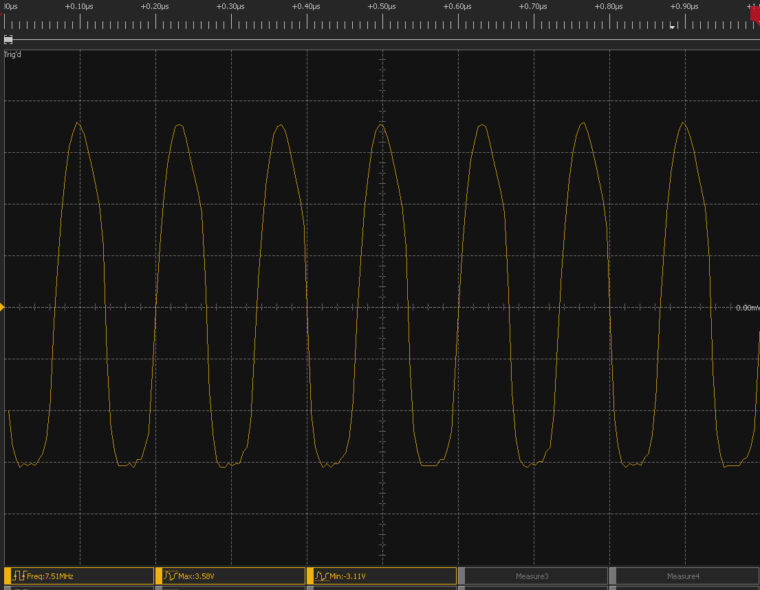

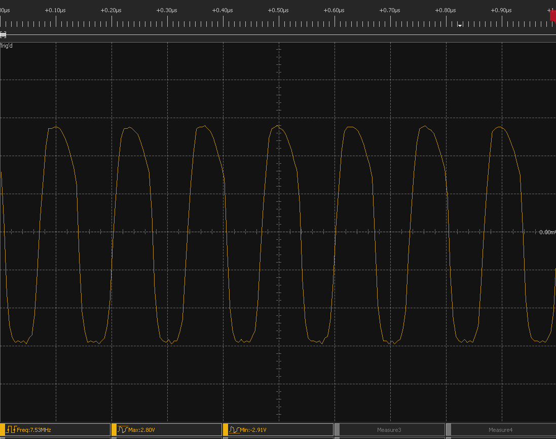

Da halte ich dagegen, siehe Bild.
Unten die Werte: 7,5Mhz, ca. 5,7Vss
Gemessen mit 10Meg-Tastkopf direkt am Kollektor.
Ich finde das Verhalten gut.
von ArnoR (Gast)
Die Pegel sind wegen der Belastung durch den Messgleichrichter kleiner,
die Kurverform ist aber ebenfalls stark verzerrt. Eine Pufferstufe wäre
hier wohl angebracht, würde aber die von mir oben genannte Problematik
auch nicht ändern.
Das glaube ich dir.

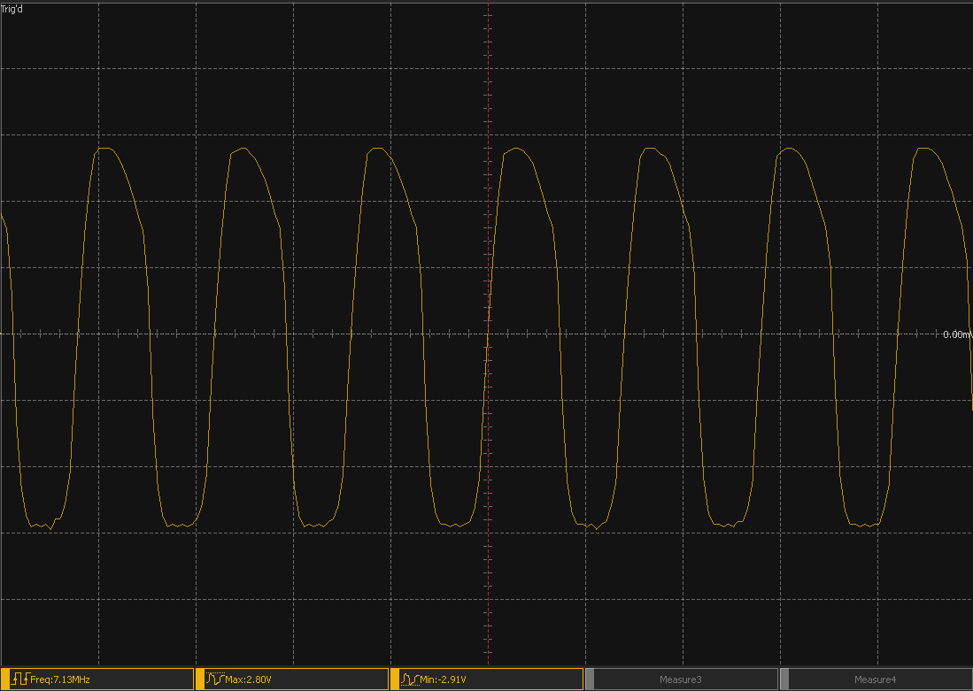

Habe den Meßgleichrichter abgetrennt, wie gut daß ich noch einen
Experimentier-Dipper habe.
Es hat sich nichts geändert, außer dem Pegel, der ist auf ~6,7Vss
gestiegen.
So what?
Achja, Kurvenform. Zeig´ mal einen Dipper der reinen Sinus macht, bitte.
ArnoR schrieb:
> Ja, es gibt Leute, die gern über Dinge lachen die sie nicht verstehen.
Es gibt auch Leute die über Dinge reden von denen sie nichts verstehen
von ArnoR (Gast)
Wie du z.B.. Du hst noch kein Argument von mir wiederlegt, hast dich nur
hin und her gewunden. Aber mir egal, so eine Diskussion ist eh der
Normalfall.
ArnoR schrieb:

Da er ja eine Frequenzanzeige an seinem Dipmeter hat, könnte er einfach
mal das Teil an einen Schwingkreis dran halten und ein Filmchen machen.
Dann würden wir sehen, ob eher deine Simulation oder seine praktische
Ausführung Recht behält. ;-)

von Günter Lenz (Gast)
Die Übersteuerung ist dann praktisch die Amplitudenbegrenzung,
daß hat man oft bei Oszillatorschaltungen. Aber die
Schwingkreisspannung kann trotzdem Sinusförmig sein,
und bei hoher Güte auch größer als die Betriebsspannung,
nur eben nicht die Ausgangsspannung am Transistor.
Mach mal eine Koppelwicklung mit nur einer einzigen
Windung auf die Spule und gehe da mal mit einen
Oszillograf drann. Wenn da die Spannung sinusförmig ist,
ist alles OK, wenn nicht, ist der Transistor wirklich
zu fest an den Schwingkreis angeschlossen. Man kann aber
die Rückkopplung verringern, in dem man einen Kondensator
von Basis des Transistors nach Masse schaltet, vielleicht
so 500pF. Wenn der aber zu groß ist setzen die Schwingungen
aus. Für den Frequenzähler ist die Kurvenform aber egal,
der zählt trotzdem richtig. Wenn ich sinusförmige Spannungen
von einen LC-Oszillator haben will, koppel ich immer induktiv
mit einer Koppelwindung aus.
von ArnoR (Gast)
Ich habe es ja auch praktisch aufgebaut und die Frequenzverschiebung
allein durch Übersteuerung dort gemessen. Das war allerdings meine
Schaltung. Die Simulation der Schaltung vom "Phasenschieber" zeigt aber
das gleiche Verhalten.
von ArnoR (Gast)
Doch, habe ich mit beiden Oszillogrammen.
Deine Behauptung, die Amplitude würde die Versorgungsspannung
überschreiten, ist doch klar widerlegt.
Was eierst du jetzt rum und unterschlägst diesen Punkt?
Außerdem, wenn ich dein Chef wäre und du mir diese Simulation
unterbreiten würdest, würde ich dich zurück an den Arbeitsplatz schicken
um das ganze nochmal zu zeichnen. Die ist nämlich schlampig erstellt.
Es fehlt ein Kondensator in Reihe mit einem 50R von Emitter nach Masse,
als Ersatz für den Zählereingang.
Trotz dieser "Verstärkungsunterstützung" bleibt die Amplitude weit unter
dem von dir angegebenen Bereich!

von ArnoR (Gast)
Hobby B. schrieb:
> Wäre es nicht Aussagekräftiger wenn man dann auch die Gesamte Schaltung
> in der Simulation darstellt und nicht nur einen Teil der Schaltung und
> dann noch mit 2 getrennten Spannungsquellen Simuliert.
Die 6,18V-Quelle liefert genau die Spannung, die sich mit dem
Widerstandsteiler an dem Punkt ergibt.

von ArnoR (Gast)
Dass die Spannung kleiner ist, kann viele Gründe haben, aber das ist
irrelevant. Wichtig ist allein, dass die Frequenz fällt, wenn die
Kurvenform verzerrt ist.
Ich habe eben mal eine Messung gemacht, wo ich eine
2A-Tonneninduktivität als Schwingkreis verwendet habe und die Bedämpfung
von sinusförmigem Signal zu verzerrtem Sinus wie etwa oben in deinem
Oszillogramm veränderte. Dabei verschob sich die Frequenz von 4,6MHz auf
4,0MHz, das sind 15%.
So, habsch gerademal gemacht. Hat nichts an der Signalform geändert.
> irrelevant.
Ach, die Widerlegung deiner Behauptung ist irrelevant?
Ja warum hast du denn dann diese Behauptung aufgestellt?
Wenn sie doch irrelevant ist.
Das ist völlig irrelevant!
Der Oszillator schwingt irgendwo und seine Frequenz wird vom Zähler
angezeigt, fertich.
Warum der jetzt auf 4MHz statt 4,6Mhz, wo er schwingen könnte wenn er
Sinus hätte schwingt, ist doch völlig wurschd.
Der könnte auch Rechteck machen, Hauptsache die Frequenz wird im Zähler
angezeigt.

von ArnoR (Gast)
Nee, genau nur darum geht es, weil sich die Kurvenform mit der
Bedämpfung, also der Ankopplung des zu messenden Schwingkreises,
ändert.Bei loser Ankopplung ist die Frequenz deswegen niedriger als bei
fester Kopplung.
Aber du hast recht, eine weitere Diskussion ist sinnlos.

und hier in den Bildern ein paar Beispiele was man alles noch so damit
anstellen kann:
1. Bild Anstelle der Spule einfach einen Quarz einstecken, zum Check ob
der noch tut und wie weit man den ziehen kann.
2. Bild Antennenresonanz ermitteln mittels Koppelspule.
Signalbarke für Empfängerabstimmung und Antennenoptimierung u.v.a.m.

Manfred schrieb:
> Ich habe mal gelesen , das ein Peltz-Oszillator einen sauberen Sinus
> liefert.
Nicht ganz. Der Peltz-Oszillator neigt zu Verzerrungen. Um diese minimal
zu halten sollte der emittergekoppelte Oszillator mit möglichst großem
Emitterwiderstand betrieben werden. So daß die Schwingung gerade nicht
abreißt. Oder, wie die Originalschaltung aus der Funkschau, mit
Amplitudenreglung.

Ich habe jetzt heute mal weitere Untersuchungen bezüglich Kurvenform
angestellt.
Dieser Supersimpeldipper ist garnicht so simpel wie es scheint.
Der Dipper überstreicht aktuell mittels 4 Spulen den Frequenzbereich von
1,5 bis 230MHz.
Beim Durchfahren jedes Spulensegmentes gibt es eine L/C-Kombination bei
der das Signal, rein optisch beurteilt, sinusförmig ist.
Unterhalb und oberhalb dieser Einstellung verformt sich das Signal
etwas.
Es ist also keineswegs so, daß das Signal immer die Form meiner
gezeigten Oszillogramme hat, es ändert sich mit der Frequenz, respektive
dem L/C-Verhältnis.
Die Amplitude jedoch, bleibt erstaunlich konstant.
Ich denke zwar nicht, daß das irgendwie relevant ist, aber wollte es nur
der Vollständigkeit halber erwähnen.

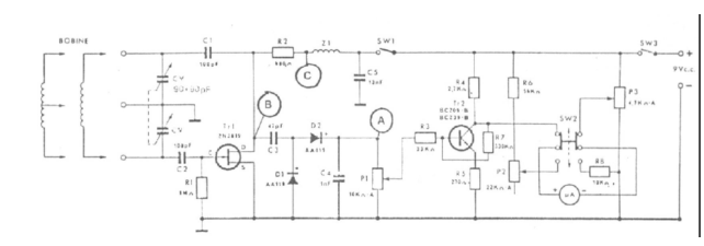

Hallo Mohandes,
> Nachtrag: als Oszillator werde ich einen JFET a la BF245 oder J113
> nehmen.
Gerade in meinen Unterlagen gefunden, siehe Bild.
Fast der gleiche Oszillator, nur mit einem FET.
Leider ist das Bild etwas unscharf und ich habe keine weitere Quelle
dazu, weiß auch nichtmehr wo ich es aufgegriffen habe.
Mit dem Vorteil, daß der FET eine hohe Eingangsimpedanz hat,
und dadurch die Betriebsgüte der Schwingkreise steigt.
Die Schaltung entspricht etwa den Röhrenschaltungen von
früher mit Triode, was ich weiter oben schon beschrieben habe.
Auch hier kommt es zur Gleichrichtung am Gate des FET bei
hoher Amplitude.
Hier noch mal das richtige Bild. Es zeigt einen Dipper mit JFET
(MPF102). Ist insofern interessant, als es das Prinzip des Grid
Dipmeters illustriert: am Gitter (hier Gate) wird der Dip abgenommen und
auf ein Zeigerinstrument übertragen.
Die Schaltung lädt sich fast 1:1 auf einen Dipper mit Triode übertragen.
Ja, das entspricht tatsächlich einem Röhrendipper.

Oben mal ein Bild eines klassischen Griddippers. Die Ähnlichkeit mit dem
von Mohandes gezeigten ist nicht zu übersehen.
Wie gesagt: da stammt der Name Grid Dipper her.
Was mir an der Oszillatorschaltung von "von Phasenschieber S."
"Dipper25.jpg" nicht gefällt ist, daß die Transistoren keinen
vernünftigen Arbeitspunkt haben. Die sind total durchgesteuert,
Basis direkt an Betriebsspannung. Ist ja im Prinzip ein
Differenzverstärker. Anders, siehe Anhang, Transistoren haben einen
ordentlich eingestellten Arbeitspunkt.
Siehe Oszillatorschaltungen mit Differenzverstärkern:
https://de.wikipedia.org/wiki/Oszillatorschaltung
Ist dir klar, daß diese Schaltung mit nur 1,5V auskommt?
Da ist keine Luft mehr für eine Arbeitspunkteinstellung nach deinem
Muster.
Hobby B. schrieb:
> Wenn Du mal Zeit hast mach doch mal bitte Bilder von dem Teil.
Dies ist er. Stammt von Förg in München. Ist, wie gesagt, etwa 100 Jahre
alt (ich hatte ähnliche in einem Katalog aus den 20ern gesehen).
Hauptkapazität 500 pF, Feineinstellung ca. 20 pF. Der Feintrieb
funktioniert folgendermaßen: die beiden Plattenpaare 500p & 20p werden
unabhängig durch zwei ineinander liegende Achsen bewegt. Der große
Drehknopf dreht die Hauptkapazität, der kleine dient zur Feineinstellung
mit 20p. Bakelitknöpfe.
Das Ding ist fabrikneu, war noch nie eingelötet. Mit Garantieurkunde und
einer Einbauschablone. Ich vermute, es lag vergessen in einer Vitrine
oder Schublade. Hat mich nur €20 gekostet, weil niemand anderes
mitgeboten hat (oder sonst niemand so ein schönes Teil zu schätzen
wußte).
Edit: wenn ich mir das Bild so anschaue ... die Feineinstellung hat
vermutlich eher 50p als 20p. Ich hatte das mal gemessen.
Was man auch sieht: der Drehkondensator ist so aufgebaut, das man
einzelne Bleche rausnehmen kann um die Gesamtkapazität zu verringern.
Man könnte auch Bleche einfügen (wenn man welche hätte).
Das war damals High-tech! Radios gab es noch nicht lange und Bakelit
auch nicht.
wow, der wäre gut in einer Sendeendstufe aufgehoben, wegen dem großen
Plattenabstand. Ich denke, dafür wurde er auch gebaut.
Ein Schätzchen!
Viel zu schade um den zu verbasteln :-)
Was mir daran besonders gefällt, ist der zusätzliche Knopf für
Feineinstellung. Ich würde diesen Drehko auch sofort kaufen.
Ich würde damit einen QRP-CW-Transceiver bauen, mit freilaufenden
Oszillator zum Senden und empfang (Direktmischempfänger).
Für einen Direktmischempfänger oder ein Audion hatte ich den
Drehkondensator auch gedacht. Dann aber mit Röhren und generell mit
alten Bauteilen.
Ja, der Feintrieb ist clever. Den Abstand der Platten werde ich noch mal
ausmessen. Und die genaue Kapazität.
Verkaufen werde ich ihn nicht. Das ist für mich ein schönes Beispiel für
Feinmechanik und auch technisch Historie. Das zeigt, daß man bei eBay
auch Schnäppchen machen kann wenn man etwas sucht. Mir macht es Freude
so ein Teil in der Hand zu halten.
Auf Jogis Röhrenbude
http://www.jogis-roehrenbude.de/Roehren-Geschichtliches/Drehko/Drehko.htm
gibt es eine schöne Sammlung historischer Drehkondensatoren. Sind auch
welche von Förg dabei.
In den 1920er-Jahren war der Selbstbau von Radios ja sehr in Mode. Es
gab umfangreiche Kataloge mit Bauteilen.
Ja der Feintrieb ist auch sehr schön , insgesamt sieht er auch sehr hoch
wertig aus.
Ja gibt schon sehr tolle Teile.
> Wer das notwendige Werkzeug hat kann sich auch selber einen Drehko mit
> fast beliebiger Kapazität, Plattenschnitt (Verlauf der Kapazität) und
> Spannungsfestigkeit basteln.
Leider habe ich das nicht, aber Interessant ist das auch auf jeden Fall.
Einen schönen Dipper für sehr hohe Frequenzen habe ich noch im Rothammel
gefunden. Er arbeitet bis 730 MHz!
Die Schaltung ist klassisch. Die 6CW4 ist ein Nuvistor. Das sind Röhren
im Metallgehäuse, nicht viel größer als ein Transistor. Die 6CW4 ist
eine High-Mu HF-Triode mit einer Steilheit von knapp 10 mA/V. Könnte man
auch durch eine EC86 oder eine ECC85 ersetzen.
Die 6CW4 gibt es aber auch noch zu kaufen, kostet etwa €10.
Bei der Schaltung fällt der sehr kleine Gitterwiderstand von 330 Ohm
auf. Damit wird ein Überschwingen des Oszillators verhindert!
Gleichzeitig wird der Dip natürlich kleiner, weshalb noch ein Transistor
nachgeschaltet ist (den könnte man durch einen modernen Si-Typ wie BC557
o.ä. ersetzen, auch ein npn wie BC547 wenn man die Batterie umdreht).
Nachteilig ist die hohe Betriebsspannung von 125V plus Heizung der
Röhre. Das könnte man über einen Wandler realisieren, nicht einen mit
hoher Frequenz (Störungen!) sondern einen mit 50 Hz. Die Stromaufnahme
ist ja gering.
... hier noch die Spulentabelle.
Wilhelm S. schrieb:
> wer hat einen 8pF Drehko mit Achse und Drehknopf in der Schatulle.
6mm-Achse ist Standard und einen Knopf dazu sollte jeder in der
Schatulle haben. Der Drehko muß ja auch nicht exakt 8pF haben (da kommt
eh noch die Eingangskapazität der Röhre dazu). Die Spulen müßte man dann
etwas umdiemsionieren.
Wer alte Radios repariert, der hat mit Sicherheit einen ähnlichen
Drehkondensator da. Hier einer aus einem UKW-Tuner.
Die Herausforderung ist eher der HF-gerechte Aufbau bei Frequenzen bis
730 MHz.

Mal kurz zurück zu meinem Dipper. Ich bräuchte mal einen FET-Versteher,
jemand der mir in Sachen FET etwas auf die Sprünge hilft:
Wegen angesagten Unwetter habe ich heute morgen mal das Moped in der
Garage gelassen und den Lötkolben angeheizt um den FET-Dipper zu
realisieren.
Dabei habe ich mich auf diese Colpittsschaltung festgelegt, weil die
meiner bestehenden Schaltung am ähnlichsten ist.
Siehe Bild oben.
Problem: Das Ding schwingt nicht.
Am Drain messe ich 0,4V, der FET ist also komplett durchgeschaltet.
Warum?
Erst habe ich meinem Aufbau nicht getraut und vermutet irgendwo einen
Schluß fabriziert zu haben. Dann habe ich ersatzweise einen anderen FET
genommen, dem am Drain einen 1k-Widerstand und am Gate einen
1Meg-Widerstand verpasst.
Auch da messe ich am Drain 0,4V, ist also ebenfalls durchgeschaltet.
Achso, FET=J310
Was läuft da falsch?

von TripTrap (Gast)
> FET=J310
Der mittlere Idss des J310 ist etwa 8- mal so gross wie der des 2N3819.
Steht gross und deutlich im Datenblatt. Der J310 ist für die
Dimensionierung total ungeeignet. Aber ganz sicher weisst du auch das
besser und brauchst solche Hinweise nicht.
Nein, das habe ich nicht beachtet, aber danke für den Hinweis.
Ich habe eine Rüge verdient, hätte sollen ins Datenblatt schauen.
Also muß ich jetzt entweder einen anderen FET besorgen, oder den Plan
umzeichnen.
Die Experimente laufen weiter, werde weiter berichten.
So jetzt löppt es.
Habe nur ein bißchen den Plan umgestrickt und kaum macht man es richtig,
schon läuft es :-)  ...mit dem J310
Weil der Versuchsaufbau noch nicht ganz HF-gerecht ist, habe ich erstmal
auf Messungen ganz oben verzichtet. Muss das Platinchen jetzt hf-gerecht
einbauen und dann sehen wir weiter.
Die finale Planänderung werde ich dann posten, wenn alle Versuche
abgeschlossen sind.
> Und was hast du nun gemacht? Ich vermute mal, der FET
> braucht eine negative Vorspannung am Gate.
Nein, der Hinweis auf das Datenblatt hat mir tatsächlich auf die Sprünge
geholfen.
Der mittlere IDS beläuft sich beim J310 auf ~40mA.
An einem Arbeitswiderstand von 1k können die niemals an einer Quelle von
9V zur Verfügung gestellt werden, weshalb der Transistor so gut wie
durchgeschaltet ist.
Eine Verkleinerung des DC-Arbeitswiderstandes auf 220 Ohm hat das
Problem gelöst.
Damit aber für AC der Arbeitswiderstand größer ist, folglich die
Amplitude nicht darunter leidet, habe ich in Serie zu dem Widerstand
eine Drossel von 470µH geschaltet.
Das Ergebnis ist verblüffend, es stellt sich genau die gleiche Amplitude
ein wie bei meinem Transistordipper.
Mehr dazu in den nächsten Tagen.
> Die 40mA sind doch keine Pflicht,
Nein, natürlich nicht.
Die stellen sich aber ein bei einer Gatespannung von 0V.
Hier in dieser Schaltung liegt das Gate mit 1M auf Masse, also 0V.
Dadurch ist der Strompfad durch den FET so niederohmig, daß bei einem
Arbeitswiderstand von 1k eben nurnoch die von mir gemessenen 0,4V am FET
anliegen.
> Wenn man den Arbeitswiderstand verkleinert, sinkt
> auch die Verstärkerimpedanz. Das hat zur Folge, daß
> sich die Betriebsgüte der Schwingkreise verschlechtert.
Ich hatte ja schon geschrieben, die Schwingkreisgüte spielt bei einem
Dipper im Prinzip keine Rolle.
Der Schwingkreis bezieht seine Energie vom Transistor, welcher auch
sämtliche Verluste ausgleicht.
> Man kann aber ein Source-Widerstand einfügen, dann entsteht
> automatisch eine negative Gate-Spannung, auch wenn Gate
> auf Masse liegt.
Das ist mir völlig klar und das habe ich auch vor, denn mir fehlt ja
noch der Abzweig für den Frequenzzähler.
Dann sieht die Schaltung genauso aus wie bei meinem Transistor-Dipper.
Die Dimensionierung muß ich erstnoch ausbaldowern.
Ich habe ja jetzt erstmal die Schaltung so wie in diesem Plan
dargestellt aufgebaut und musste sie erstmal zum Schwingen bringen.
> abgeschlossen sind.
Du bist mir mit deiner Frage nach meinen Änderungen zu früh
aufgeschlagen, ich habe ja gerade erst begonnen mit der Schaltung zu
spielen.
> Da bin ich nicht ganz sicher. Stell Dir mal den Extremfall 'ganz
> schlechte Güte' vor.
Ja, stelle ich mir gerade vor. Solange der Transistor eine Amplitude
bereit stellt, die auf dem Instrument eine Mindestgröße anzeigt, welche
einen klaren Dip erkennen lässt, ist doch alles gut.
Der Transistor muß soviel Energie bereit stellen, daß es zu einer
Instrumentenanzeige kommt, dann kann der Schwingkreis so schlecht sein
wie er will.
Wollte meinen Arbeitsplatz frei machen, weshalb ich diesen
FET-Dipper-Test jetzt durchgezogen habe.
Im ersten Bild der momentane Schaltplan.
Im zweiten Bild die sinusoidale Amplitude zu diesem Schaltplan.
Habe alle Messungen so rund um 7MHz gemacht, damit sie vergleichbar
bleiben.
Die Amplitude übersteigt tatsächlich die Betriebsspannung deutlich, was
ich der Drossel in der Speisespannung zuschreibe. Selbige erzeugt eine
Überhöhung der Schwingung im Schwingkreis.
Das bestätigt sich, wenn ich die Drossel weg lasse, siehe 3. Bild.
Jetzt zum Frequenzverlauf: Im unteren Frequenzbereich, welchen ich jetzt
mal bis 50MHz definiere, läuft alles ziemlich linear mit einigermaßen
konstanter Amplitude. Das "einigermaßen" definiere ich jetzt mal auf
eine Schwankung kleiner 10%.
Ab 50MHz sinkt die Amplitude in einer fast linearen Linie nach unten,
bis bei 100MHz Schluss ist.
Meine Spulen für die Frequenzen oberhalb 100MHz schwingen garnichtmehr.
Aus meiner Sicht hat mein Dipper mit bipolarem Transistor bis jetzt ganz
klar die Nase vorn.
Wenn noch jemand Vorschläge für Veränderungen hat, bitte posten, nur her
damit.
Bis morgen Mittag lasse ich noch den Dipper auf dem Seziertisch, danach
kommt alles in die Recyclingtonne.
Wilhelm S. schrieb:
> Erkläre mit bitte die Funktion eines Varistors im Zusammenhang mit einem
> Dipper.
> Meinst du vielleicht VariCap Dioden ?
Nein, natürlich meinte ich Variometer. Ist für einen Dipper
uninteressant, aber in diesem Thread geht es ja zuweilen auch etwas
off-topic zu, was mir gefällt.
Auch noch mal zum Nuvistor. Wegen der Heizung und der hohen
Anodenspannung für einen Dipper heutzutage nicht praktikabel. Aber alte
Schaltungen anschauen und verstehen, sich davon inspirieren lassen,
darum geht es!
> klar die Nase vorn.
Aber liegt's am JFET? Der J310 wird als 'VHF/UHF-Amplifier' angegeben
und sollte noch deutlich höher in der Frequenz gehen:
https://www.onsemi.com/products/discrete-power-modules/jfets/j310
Mit anderer Dimensionierung sollte der J310 bis 1 GHz (?) schwingen. In
Deinem Schaltplan ist übrigens ein kleiner Fehler: der J310 ist ein
n-Kanal-Typ, kein p-Kanal (ich gehe mal davon aus, daß Du das Pinning
richtig hast).
Ich werde am WE mal den Oszillator in Spice mit unterschiedlichen
Dimensionierungen  durchlaufen lassen um das zu testen.
Ja, deshalb habe ich ihn ja auch in der Schaltung gelassen.
Sicher gibt es Typen, die in dieser Schaltung ein anderes Verhalten
zeigen, aber ich kann sie leider nicht alle ausprobieren, muß nehmen,
was ich in meiner Kiste finde.
Nachdem man mir das Datenblatt rügend unter die Nase gehalten hat, habe
ich mir selbiges natürlich gründlich angeschaut.
Ich denke auch, daß es an der Schaltung liegt, am FET ganz sicher nicht.
Bin aber jetzt mit meinem Latein am Ende, denn jetzt noch die vielen
anderen Oszillatorarten auszuprobieren, wird mir echt zuviel.
Irgendwo zwickt es immer, entweder oben zu kurz, oder unten zu kurz,
oder instabil oder...oder...oder :-)

Hier mal ein kurzen Update.
Hatte ja nun die Woche über nur Zeit nebenbei zu recherchieren und mir
noch ein paar Dinge zu besorgen. Leider noch nicht alles da 3 Dinge
kommen wohl erst am Montag oder Dienstag an aber nicht so schlimm.
Also ich baue meinen Dipper so wie geplant nach der Schaltung von
Phasenschieber mit bipolarem Transistor auf.
Allerdings ändert sich bei dem Dipper dann , das dieser bei mir nur bis
ca. 30 MHz arbeiten soll , dafür aber bei ca. 100 KHz anfangen soll.
Aus diesem Grund habe ich mir auch einen anderen Frequenzmesser bestellt
sowie einen anderen Drehko besorgt. Okay Frequenzmesser muss noch
zusammen gebaut werden aber für ca. 8 Euro war mir das dann auch egal.
Der neue Drehko geht bei 20 pF los und endet bei 270 pF laut
Beschreibung.
Gemessen 18 pF endet bei 300 pF naja soviel zu Theorie und Praxis :-).
Habe da an die Profis noch eine Frage wegen der Spulen für den Dipper
habe zwar in der letzten Zeit schon eine menge zu gelesen und auch schon
einige Berechnungen angestellt.
Wo ich mir aber noch nicht ganz sicher bin ist folgendes habe ich das
soweit richtig verstanden , Spulendurchmesser geteilt durch 2 wäre die
maximale Entfernung zum Messobjekt für den besten Arbeitspunkt.
Würde heißen z.B. 30 mm Durchmesser der Spule und dem zufolge 15 mm
Abstand dann ? Oder mache ich da jetzt einen Denkfehler ?
