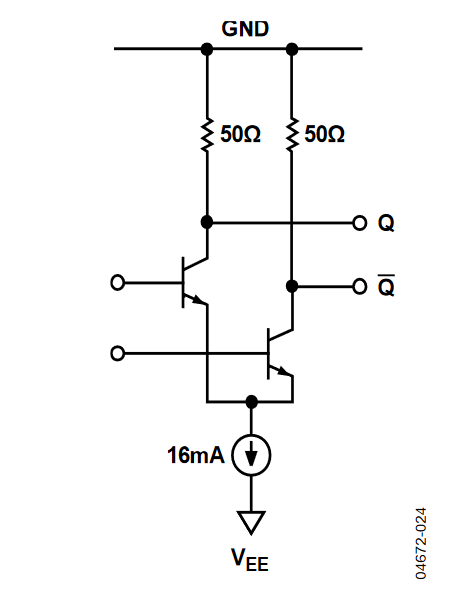

Ich habe zwei differentielle 50 Ohm Ausgänge eines Treibers. Diese
liefern  jeweils einen Spannungshub von 0,4 V. Jetzt wollte ich einen
Übertrager nutzen um einen höheren Spannungshub zu erzeugen.
Dazu habe ich aber eine Frage. Wenn es nach dem Übertrage ebenfalls in
einer 50 Ohm Umgebung weitergehen soll, funktioniert das dann überhaupt?
Wenn ich die Ausgänge betrachte, dann will jeder einen 50 Ohm Widerstand
sehen -> 100 Ohm als Übertragerinput. Der Übertrager hat z. B. ein
Übersetzungsverhältnis von 1:2 somit würden ja am Ausgang 200 Ohm als
Lastimpedanz benötigt werden.
Dieses passt aber nicht, wenn hier ein Verstärker oder. ähnliches
Bauteil mit 50 Ohm folgen würde.
Was sagen hier die Experten :-)

von Hp M. (nachtmix)
Ist das so, oder wird die Ausgangsstufe nur mit 2x 50 Ohm belastet?
Je nach Innenleben des Treibers kann sein Innenwiderstand erheblich
kleiner oder grösser sein.
Digitale Leitungstreiber können z.B. sehr niederohmige Emitterfolger als
Ausgangsstufe verwenden, während die DAC von DDS-Chips meist gesteuerte
Stromquellen und also sehr hochohmig sind.
Dementsprechend sind die Bedingungen für eine Leistungsanpassung auch
unterschiedlich, und evtl. könnte dein Wunsch dann erfüllbar sein.
Dabei muss man aber immer auch die elektrischen Grenzwerte des Chips und
evtl. auftretenden Verzerrungen im Auge behalten.
Die Ausgangsspannungen von Stromquellen z.B. wachsen auch im Leerlauf
nicht ins Unermessliche.

von DSK (Gast)
im Bild ist der Ausgangstreiber zu erkennen.

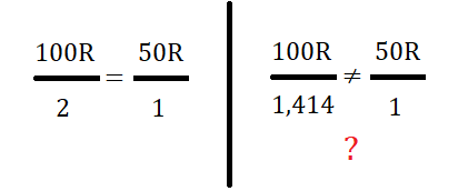

von DSK (Gast)
Hallo Ralf,
>Also hat man zwischen beide Ausgängen 100
>Ohm Impedanz und die doppelte Spannung gegenüber einen Ausgang.
Das habe ich verstanden, da bin ich 100% bei dir.
>wenn man die 100 Ohm auf 50 Ohm anpassen möchte , benötigt man einen
>Übertrager mit einen Windungsverhältnis von Wurzel aus 2 zu 1 also
>1,414:1
Hier bin ich irgendwie zu blöd. 100 Ohm zu 50 Ohm ist doch ein
Verhältnis von 2 und nicht von 1,414
100 * Sqr(2) = 70,7 Ohm und nicht 50 Ohm
von Ralph B. (rberres)
Widerstände gehen in Quadrat zum Windungsverhältnis ein.
Hatte ich aber oben schon mal erklärt.
Ralph B. schrieb:
> Bei einem Trafo mit dem Windungsverhältnis 1:2 verdoppelt sich die
> Spannung und halbiert sich der Strom auf der Sekundärseite. Demnach
> vervierfacht sich die Impedanz auf der Sekundärseite.
> Primärseite 1V 1mA = 1KOhm Sekundärseite 2V 0,5mA = 4Kohm.
> Leistung ist sowohl primär als auch auf Sekundärseite dann 1mWatt.
Ralph Berres
von DSK (Gast)
Alles klar, wer lesen kann ist klar im Vorteil.
Danke für deine Geduld :-)

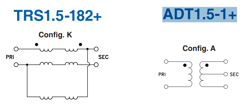

Ich habe noch eine Frage zum Trafo.
Gehe ich richtig in der Annahme das der Trafo TRS1.5-182+ von
Mini-Circuits  nicht geeignet ist, für die oben gezeigte Ausgangsstufe.
Hier passt zwar das Verhältnis aber die Anordnung der Wicklungen
(fehlende DC Isolation) macht den Trafo unbrauchbar?
https://www.minicircuits.com/pdfs/TRS1.5-182+.pdf
Ein ADT1.5-1+ wäre aber nutzbar. Die Mittelanzapfung auf der sec. Seite
würde dann offen bleiben?
https://www.minicircuits.com/pdfs/ADT1.5-1+.pdf
Nicht unbedingt.
Man könnte zur galvanischen Trennung einfach 2 Koppelkondensatoren
spendieren.
Ralph Berres

Die erste Form von Transformator ist für extrem breitbandige Anwendungen
besser geeignet, als die Bauform mit der galvanischen Trennung.
Ralph Berres

> Ich glaube auch kaum das der Trafo das packt.
Es gibt LTCC- oder MMIC-Trafos von der Stange, die bis weit in den
zweistelligen GHz-Bereich funktionieren. Da ist dann eher die untere
Grenzfrequenz das Problem.
Hier täte es vielleicht ein TCM2-63WX+ (30...6000 MHz) oder ein TCM2-43X
(10...4000 MHz); beides drahtgewickelte Transmission-Line-Transformer
von Mini-Circuits (d.h. ohne galvanische Trennung, es braucht dann zwei
Koppelkondensatoren) mit Impedanzverhältnis 1:2. Damit kann man dann von
2 × 50Ω differentiell nach 50Ω single-ended transformieren, und bekommt
3 dB Gewinn gegenüber der Verwendung nur eines differentiellen Ausgangs.
Abzüglich der Verluste im Trafo und in den Koppelkondensatoren
natürlich.

Die geradzahligen Harmonischen (nicht Oberwellen) lassen sich im weiter
oben gezeigten Gegentakt-Ausgangstreiber leider nicht unterdrücken.
> Mini-Circuits  nicht geeignet ist...
Beide Baluns haben das falsche Übersetzungsverhältnis (Z=1,5:1).
Passende Strombaluns (Z=2:1) hat dir Mario genannt.

von DSK (Gast)
1,414:1
Jetzt bin ich aber schon verwirrt.
Im Prinzip kann ich doch jedes Übersetzungsverhältnis einsetzen. Dadurch
das die Lastimpedanzen primär und sekundär fest sind, wird sich Strom
und Spannung so einstellen das es passt. Selbst wenn der Trafo ein
Übersetzungsverhältnis von 1:4 hat.
wenn man 100 Ohm auf 50 Ohm anpassen will, dann braucht man einen
Übersetzungsverhältnis von 1,414:1 Punkt!
Andere Übersetzungsverhältnisse nimmt bewirken eine Fehlanpassung.
Wieviel Fehlanpassung man in Kauf nimmt, muss jeder selbst entscheiden.
Wer etwas anderes behauptet soll das beweisen.

von DSK (Gast)
Das ist Quark.
Die Impedanz wird mit dem Quadrat des Übersetzungsverhältnis
transformiert.
Bedeutet in Zahlen:
ü = 1,414  | 1,414² * 50R = 100R
ü = 1,5 | 1,5² * 50R = 112,5R
ü = 2 | 2² * 50R = 200R
Somit hat Ralf von Anfang an recht.
Leider habe ich keinen Trafo mit ü=1,5 gefunden der bis 4 GHz geht.
von Robert M. (r0bm)
DSK schrieb:
> 1,414:1
Korrekt. Windungsverhältnis! Mini-Circuits gibt jedoch das
Impedanzverhältnis Z an. N=1,414:1 bedeutet Z=2:1.
Die von dir ausgesuchten Übertrager haben Z=1.5:1 und werden verwendet
um z. B. von 75 Ohm nach 50 Ohm zu transformieren.

von Mario H. (Gast)
Das haben ja nun schon mehrere Leute bestätigt.
Du brauchst einen mit Impedanzverhältnis 1:2, bzw. Windungsverhältnis
1:sqrt(2). Ich hatte Dir zwei genannt. Darüber hinaus gibt es auch von
Coilcraft einen passenden. Und vermutlich auch von weiteren Herstellern.
