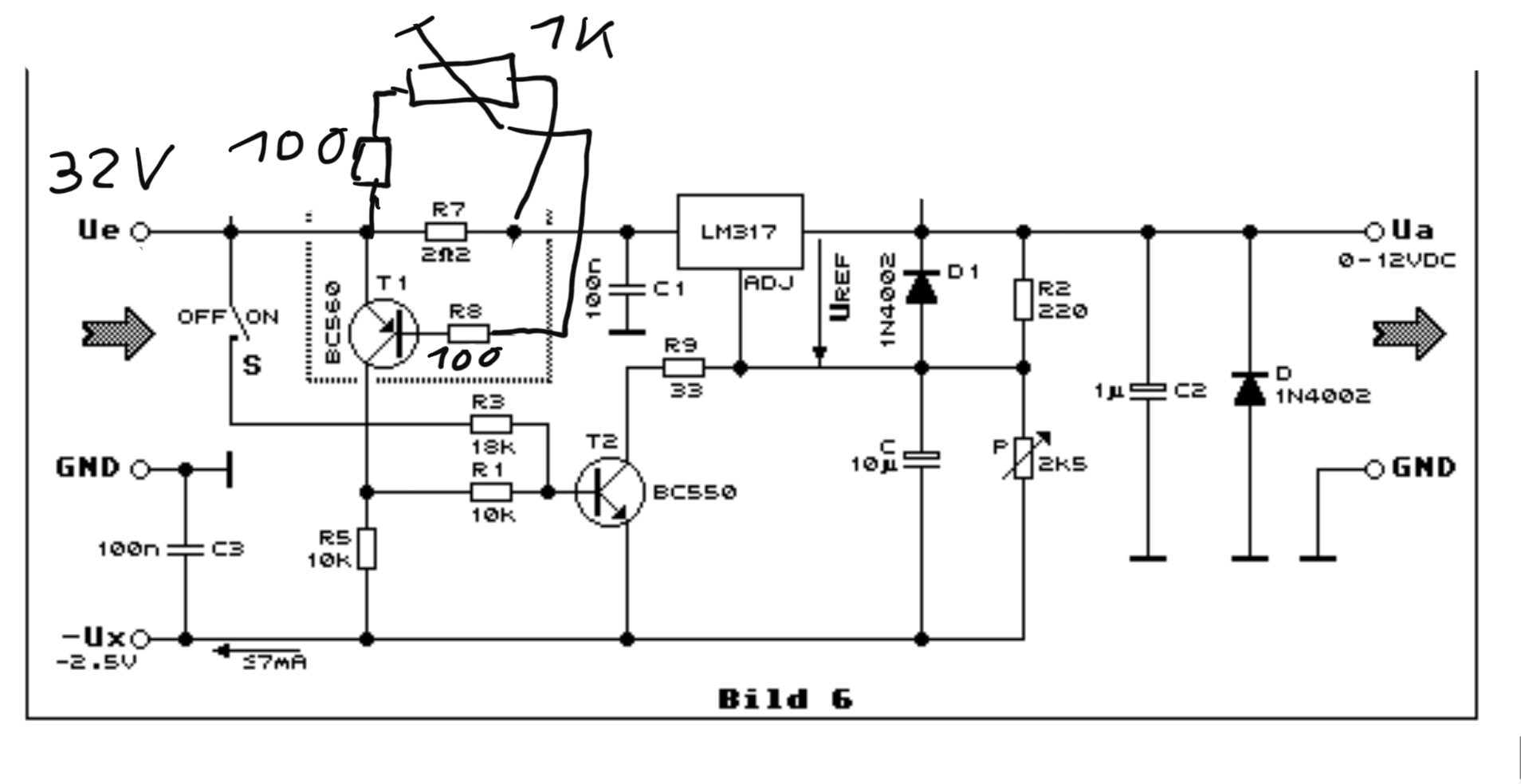

Als Alternative hätte ich noch
https://www.elektronik-kompendium.de/public/schaerer/lm317.htm
Da würde ich den Spannungsteile am Shunt, durch ersetzen des R8 durch
Poti einstellen und somit den Strom regulieren.

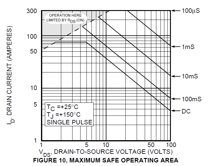

Werft mal einen Blick auf die SOA-Kennlinie des Transistors.

Das ist kein Anfängerprojekt. Bei so hohen Werten ist ein
funktionierender SOA-Schutz des Stellgliedes unabdingbar.
Deine obige Schaltung ist jedenfalls völliger Mumpitz, da erfolgt
keinerlei aktive und vor allem schnelle Strombegrenzung.
Genau, damit kommst du immerhin mit dem 1k Trimmer bis auf 300mA runter
und das sogar im Kurzschlussfall.

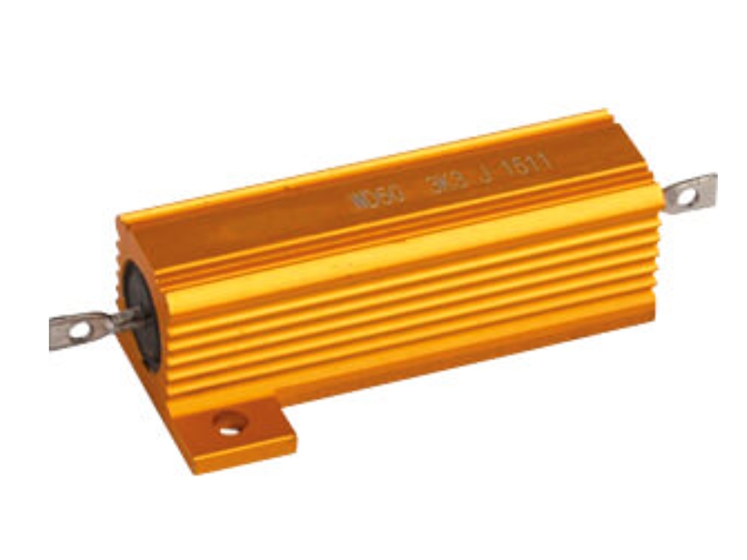

Der 2R2 sollte mindestens ein 50W Typ sein und auf einen großen
Kühlkörper mit maximal 1K/W montiert werden! Ebenso der LM317! Da am
Ausgang sowieso nur 12V benötigt werden, ist die Dropspannung von 11V am
2R2 zwar beachtlich, aber dennoch nicht so schlimm, weil am Eingang
sowieso genug Spannung vorhanden ist (32V).

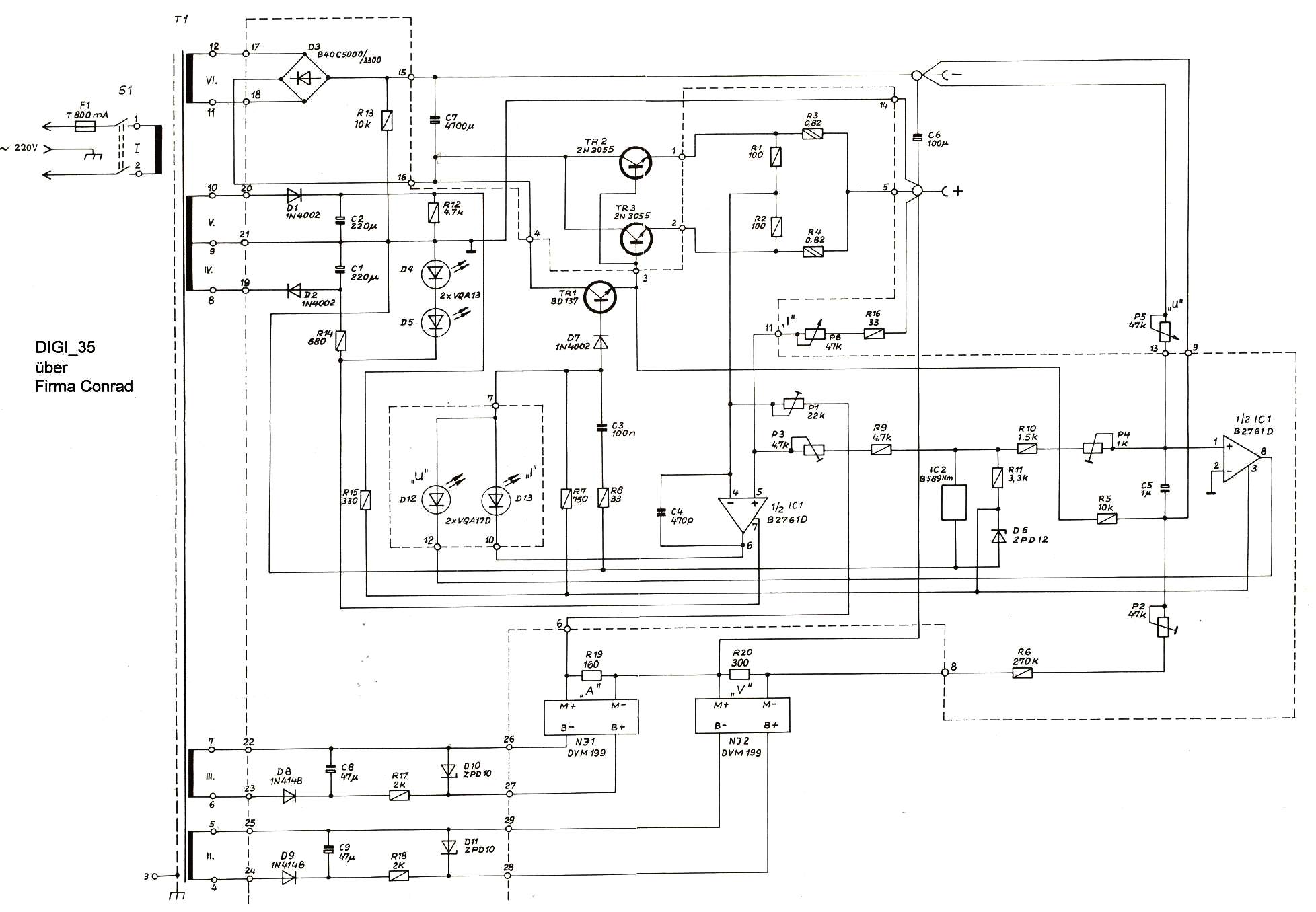

Schau dir den Schaltplan vom Labornetzteil "TNG35" an. Du kannst ihn
z.B. vom Radiomuseum beziehen.
Das war ein sehr solides Gerät aus Bauteilen, die man gut in Handarbeit
verarbeiten kann. Die Schaltung ist überschaubar und sicher relativ
leicht auf 5A erweiterbar. Sie basiert wie gewünscht auf zwei
Operationsverstärkern, einer regelt die Spannung, der andere den Strom.
Nur die 2N3055 möchtest du womöglich durch aktuellere Transistoren
ersetzen, weil sie selten und irre teuer geworden sind.

Als Stellglied würde ich einen MOSFET bevorzugen, die sind für hohe
Ströme besser geeignet (SOA-Kennlinie).
So so  MOSFETs für lineare Regelung.
An was dachtest du, laterale BUZ900 ?
Und erst die Parallelschaltung bei hohen UGS(th) Abweichungen....

MaWin schrieb:
> An was dachtest du
Z.B. der APT10M19BVR kann bei 5A bis zu 70V ab.
von Dieter R. (drei)
Bei TC = 25°C und maximaler Sperrschichttemperatur. Das muss man erstmal
hinkriegen.
2N3055 gibt's bei Reichelt für gut einen Euro ab Lager. Sofern der nicht
in der vorgeschlagenen Schaltung Schwingneigung entwickelt (was u. a.
das Thema des Monsterthreads war), schiene mir das doch die einfachste
Lösung.
Ich nehme an, du meinst den angehängten Schaltplan. Ich habe mir
erlaubt, den vom Radiomuseum zu klauen. Als Grundlage sieht mir das
wirklich passend aus, aber mit ein paar Anmerkungen:
1. Den Schaltplan muss man erst einmal ordentlich abzeichnen, damit man
die (eigentlich simple) Schaltung überhaupt versteht, der ist ja ein
grausames Durcheinander. Dabei muss man dann auch aktuelle Halbleiter
heraussuchen, was insbesondere die Schwingneigung beeinflussen könnte.
Simulation ist sicher angeraten, man wird sich darauf aber nicht
verlassen können.
2. Insbesondere die Schaltung von V8/V9 erschließt sich mir nicht. Das
sieht für mich so aus, als wäre es prädestiniert für wilde Schwingungen.
Sollte man da nicht mindestens noch einen Widerstand von Basis gegen
Emitter vorsehen?
3. Man braucht für die hochliegende Regelung einen Trafo mit zweitem
Wicklungspaar für (hinter Gleichrichtung/Stabilisierung) vermutlich +/-
12V. Lästig, aber nicht zu umgehen, ggf. mit zweitem Trafo. Oder einen
(stabilisierten) Spannungswandler zur Entkopplung, das wäre vielleicht
die modernere Lösung.
4. Um die Verlustleistung zu begrenzen, sollte man über
Bereichsumschaltung am Trafo nachdenken. Ist natürlich zusätzlicher
Aufwand.
Das ganze Projekt kommt mir immer mehr so vor, als wäre es was für ein
Meisterstück und nicht für AP2. Vielleicht sollte der TO doch noch mal
mit seinem Betreuer darüber reden, ob man da nicht weit übers Ziel
hinausgeschossen ist.
Na ja, V9 wirkt stromverstarkend, so weit, so gut.
V8 wirkt spannungserhöhend, damit die B2761 trotz der LEDs H3 H4 den
Strom von der Endstufe zu sich umleiten können.
Blöderweise verhindert V8 das Entladen der Basis, und macht daher die
Geschwindigkeiten zum aufregeln und abregeln krass unterschiedlich.
Prädestiniert zu schwingen in feinem Sägezahn, zumal der
Stromregel-OpAmp unkompensiert ist.
Die zweite bipolare Spannungsversorgung kann bein einschalten und
ausschalten plus haben obwohl minus noch nicht ausreicht, dann reisst
die Endstufe die Spannung nach oben, egal was eingestellt ist.
Für 2.5A Laststrom sind 4700uF knapp dimensioniert, das bewirkt 5V
Verlust pro Halbwelle. Die 2 KD502 für 30V/2.5A müssen je 40V/1.25A
verbraten, 50W, geht, beides reicht aber nicht für 30V/5A.
Es sind also alle Fehler drin, die 1970 nicht nur von den Hobbyisten so
gern gemacht wurden.

MaWin schrieb:
Alles richtig, aber dies nicht so ganz:
B2761 (angeblich) = TAA2761A ist intern frequenzkompensiert. Der Op-Amp
für den Spannungszweig hat aber ZUSÄTZLICH noch eine externe
Kompensation bekommen.
Fun Fact: Reichelt bietet TAA2761A an. Das verlinkte Datenblatt ist aber
B2761, VEB Halbleiterwerk Frankfurt/Oder von 1986, Diagramme handgemalt!
Vielleicht sollte man WIRKLICH einen modernen Typ dafür aussuchen.
> Die zweite bipolare Spannungsversorgung kann beim einschalten und
Sicher? Ebenso, was passiert, wenn eine der beiden Spannungen wg. Defekt
ausfällt? Das gehört zu den Punkten, die ich erstmal simulieren würde.
Ggf. muss man da noch was verriegeln, oder unipolare Versorgung,
virtuelle Masse bilden.
Aber wie alle OpAmps nicht mehr, wenn extern zusätzliche Verstärkung
kommt, wie in dieser Schaltung.

Noch ein Fundstück aus dem Internet, das neuere Gerät mit
Digitalanzeige. Mehrere Hilfsspannungen, einige geänderte Bauteile.
Sollte man sich vielleicht dran orientieren.
Das Referenzgerät dazu kann man bei Ebay erwerben, 29 Jahre jung und
noch ungebraucht:
https://www.ebay.de/itm/144558415797
> noch ungebraucht:
Erstmal: vielen Dank, dass ihr euch so viel Mühe gibt mir gute
Vorschläge zu machen, bin sehr überrascht :)
Sie Probleme an dem aktuellen Vorschlag sind aber:
Mir Bleiben nur noch 1 Woche für den Bericht und 2 Wochen bis zur
Prüfung.
Ich bezweifle, dass ich das in der Zeit schaffe.
Auf den ersten und zweiten Blick erschlägt mich zugegeben diese
Schaltung.
Ich werde morgen mal das ganze in die Simulation hauen, vielleicht geht
mir dann ein Licht auf.
Aktuell habe ich da kaum eine Übersicht.

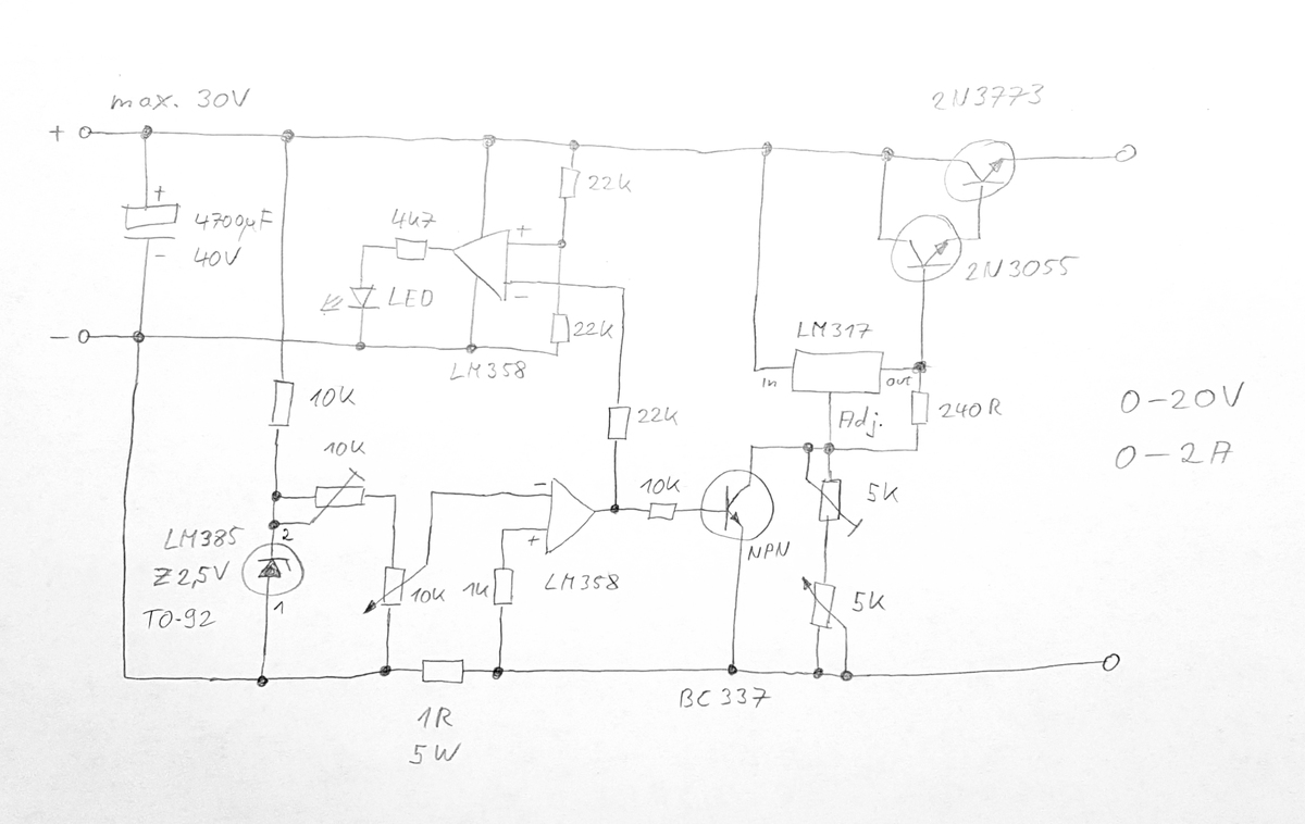

Heute habe ich mal versucht die Darlington Schaltung mit einem
Impedanzwandler anzusteuern.
Ganz grob:
Ich kam auf die Idee, am emitter mit einem shunt den Spannungsfall zu
messen, welche der Impedanzwandler mit einer eingestellten Referenz
Spannung vergleicht und entsprechend den Basisstrom erhöht oder senkt
und somit den Strom festlegt.
Bei meinen ersten Versuch scheiterte aber dieser Versuch…
Sobald ich eine beliebige Last schalte, bricht die Spannung auf 0 ab,
auch die referenzspannung bricht auf 0 ab, bei stabiler
Betriebsspannung.
Langsam kommt Verzweiflung auf.
In der Simulation tretet es manchmal auf, dass über die Rückkopplung des
OPV die Spannung auf 0V gezogen wird.
Ich weis jetzt nur nicht wie man das verhindert… vielleicht ein
Kondensator?
Ich sollte zur Sicherheit mal besser die Alternativen festlegen:
Was würdet ihr von einem LM723 halten?
Wenn bei der Simulation morgen sich herausstellt, dass es doch ganz
simpel ist, werde ich mich den vielleicht annehmen.

Vergiss das alles. Nimm die erprobte Voltcraft-Variante. Eine einfachere
Schaltung gibt es nicht. Zeichne die Schaltung sauber auf und versuche,
sie zu verstehen. Wenn du dann noch ein Verständnisproblem damit hast,
dann frag, aber zeig dazu den Schaltplan vor und frage explizit, wo dein
Problem ist. Für Verzögerungen durch eigene (unausgegorene und
unerprobte) Ideen hast du einfach keine Zeit mehr! Mehr Ratschläge kann
man dir nicht geben.
Einen einfachen Schaltplan mit LM723 und 5A wirst du nicht finden, da
ist die Zusatzbeschaltung insgesamt aufwendiger und undurchsichtiger. Du
hast noch genug zu tun, die Voltcraft-Version auf 5A aufzubohren, die
passenden Bauteile zu beschaffen und das alles zusammenzubauen. Mit
Beschaffung musst du SOFORT anfangen, eigentlich ist es dafür schon zu
spät und Fehler (Teile vergessen/Falschbestellungen) dürfen dir dabei
nicht passieren.

Man könnte den oberen OPV mit der LED weglassen. Sie dient nur zur
Anzeige der eingestellten Stromgrenze.

Es gibt von Voltcraft auch 5A Netzteil Versionen, vielleicht sollte man
gleich die als Vorlage nehmen. Die 2761 OPs haben einen open Kollektor
Ausgang, das sollte man beachten.

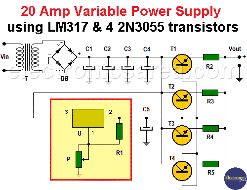

Das wird eng. Ich würde mehr oder weniger auf eine bewährte Schaltung
zurückgreifen, es gibt zu viele Fallstricke und wenn Du ganz neu
entwickelst, dann wird die Zeit nicht reichen um die Fehler zu finden
und zu beseitigen.
Der LM723 ist für so ein (Labor) Netzteil immer die 1. Wahl. Da gibt es
auch genügend Beispielschaltungen an denen man sich orientieren kann.
Einfacher aber ist der LM317. Wenn Du bei Google Bildersuche 'LM317
2N3055 power supply' eingibst, da gibt es einige Treffer. Z.B. obige,
welche für 20A sein soll. Mit Vorsicht zu genießen, aber das Prinzip mit
mehreren parallel geschalteten 2N3055 wird klar.
Die Applikationsschriften bzw. Applikationsvotschläge in den
Datenblättern sind immer sehr hilfreich.
von Mohandes H. (Firma: مهندس) (mohandes)
Edit: die obige Schaltung mit den vier 2N3055 erfüllt nur geringe
Ansprüche. Die Ausgangsspannung wird nicht durch den LM317 geregelt.
Es gibt noch die Möglichkeit mehrere LM317 parallel zu schalten. Siehe
Applikationsschriften.

Mohandes H. schrieb:
> Ich würde mehr oder weniger auf eine bewährte Schaltung zurückgreifen,
Das ist doch derselbe Scheiss.
Liefert keine geregelte Spannung, hat zudem keine Strombegrenzung,
keinen Kurzschlussschutz, keinen SOA-Schutz, warum fallt ihr auf jeden
Scheiss rein, 'sieht so schön einfach aus' (weil auf alles wichtige
verzichtet wurde) und schlagt eure Unwissenheit dann auch noch
Unwissenderen vor ?
Alles bekannt. Das ist keine fertige Schaltung, das war nur ein Beispiel
wie mehrere 2N3055 parallel geschaltet werden können.
Wie Dir sicher bekannt ist, setzt sich jede kompexe Schaltung aus
einzelnen, einfachen Blöcken zusammen. Spannungsregelung,
Strombegrenzung, Kurzschlußschutz, usw.
