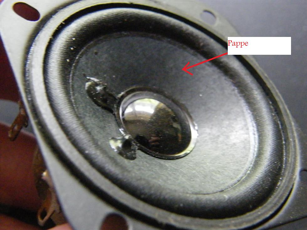

Nicht nur für die. Auch für Cabrios gibt es Lautsprecher, die Regen
vertragen. Ansonsten ein Suchwort: wasserdichte Marine-Lautsprecher
Wohnzimmerlautsprecher haben meist eine Papp-Membran. Pappe verträgt
keine Feuchtigkeit und verzieht sich. Dann schleift die Erregerspule im
Luftspalt.
