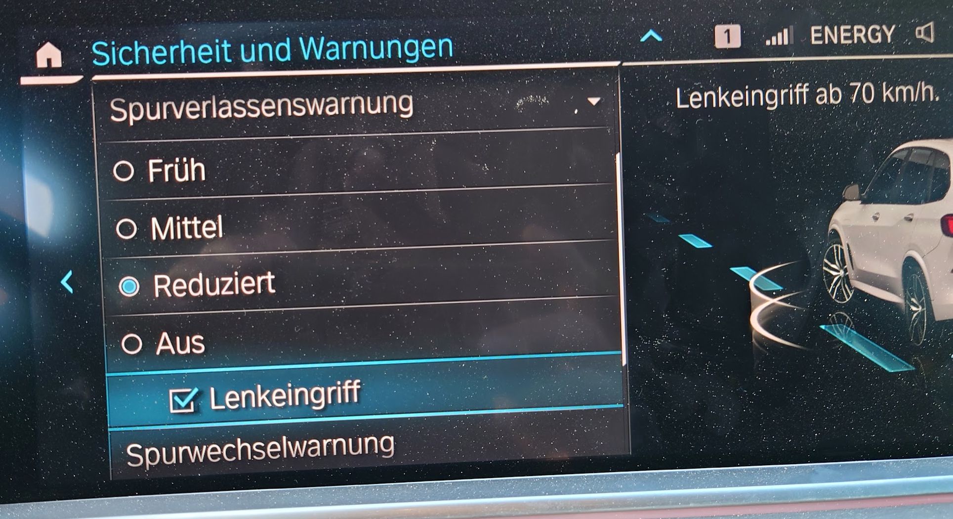

Ich verstehe ihn durchaus - in meinem Vorgängerauto konnte man ihn
dauerhaft abschalten und er war auch aus
Mich hat es dermaßen genervt das er auf Landstraßen beim leichtesten
Kurve schneiden gegengelenkt hat
Im jetzigen kann ich verschiedene Level einstellen - er erkennt auch das
"Kurvenschneiden"

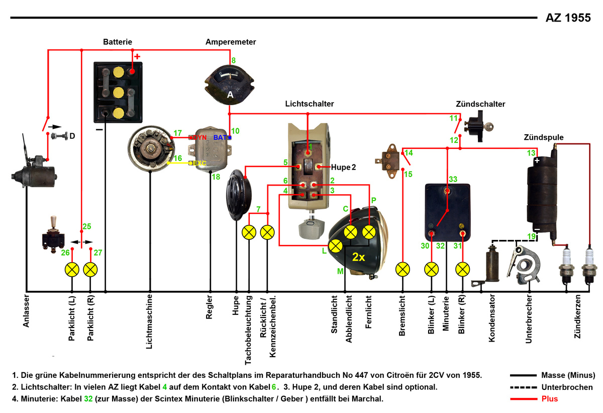

von Thomas R. (Gast)
Bei meinem Auto war der Spurhalteassistent immer aus.
Anbei das Schaltplan meines Autos.
Vieles war früher einfach besser!

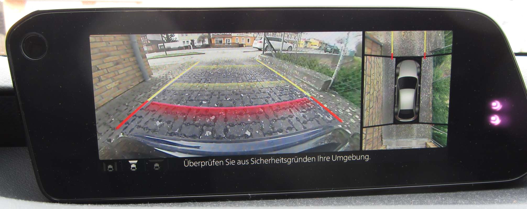

Moin,
interessante Kommentare von Euch.
ich habe seit letztes Jahr auch so ein neumodisches Ding;-)
(einen CX-30)
Nach einem Jahr Betriebserfahrung muss ich kommentieren, dass wie alle
Technik, die Verhaltensweise der Sensor und SW Systeme doch nicht so
perfekt ist wie man hoffen sollte. Es gibt viele nervige
Systemeinstellungen die ich anders einstellen würde, aber leider keinen
Zugang dazu habe. Das ist besonders nervig wenn man weiß, dass man das
eigentlich durch SW Konfiguration wünschenswert einstellen könnte.
Spurhalteassistent könnte man abschalten. Fällt aber nicht zu negativ
auf weil man ja von rechts wegen das Abbiegesignal benutzen sollte und
ist da eher erzieherisch.
Radar und Kamera Tracking: Funktioniert im Prinzip ganz gut solange die
lieben Mitmenschen auch die Verkehrsregeln beachten würden. Sobald
jemand zu nahe vor mir reinfährt will das Fahrzeug stark bremsen obwohl
da an sich kein wirklicher Grund dazu da wäre, außer, dass man mehr
Sicherheitsabstand einhalten sollte. Durch schwächste Einstellung ist es
allerdings kaum noch ein Problem oder nur recht selten.
Oft passiert es, wenn man aus einer Asfahrtrampe herauskommt, das
Fahrzeug spontan bremsen will weil ein entgegenkommendes Fahrzeug auf
einer Brücke nicht korrekt erfasst wird und die SW denkt ich würde in
ein entgegenkommendes Fahrzeug lenken wollen. Auch passiert es manchmal,
dass Pfosten falsch erkannt werden.
Wenn man längere Zeit auf einer Staubreichen Strasse fährt, wird die
RADAR Antenne so staubig, dass alle RADAR abhängigen Funktionen
abgeschaltet werden und nicht mal einfache Cruise Control funktioniert
noch. Dann muss man die Antenne wieder sauber wischen.
Sicherheitsgurt Kontrolle: Wenn ich geparkt stehen bleibe und das
Getriebe auf PARK schalte, nervt mich der Sicherheitsgurtalarm, wenn ich
mich ausschnalle. Ich bin der Meinung, dass das falsche LOGIK ist, weil
das Auto auf Grund des Getriebeselektors wissen sollte, dass ich nicht
fahren will. Also besteht kein Grund mich anhaltend am Sitzgurtgebrauch
zu erinnern. Das Gleiche passiert wenn mein Mitfahrer sich ausschnallt.
Ich bin der Meinung, dass, wenn das Getriebe auf PARK steht, der Alarm
verriegelt werden sollte. Mein vorheriger 2006er machte das nicht.
Bei -20 gibt es Reifendruckalarm, trotzdem der Druck noch im zulässigen
Bereich ist. Abhilfe: Reifen aufpumpen.
Infotainment: Ich spiele oft Audio Books mit langen MP3 Dateien. Wenn
man aus irgendeinen Grund durch Fehlbedienung die Stelle verliert, ist
der langsame Vorlauf sehr nervig. Es wäre schön wenn das adaptiv

so können sinnvolle Einstellmöglichkeiten aussehen
(sorry, hätte vorher das Display putzen sollen :-)  )
