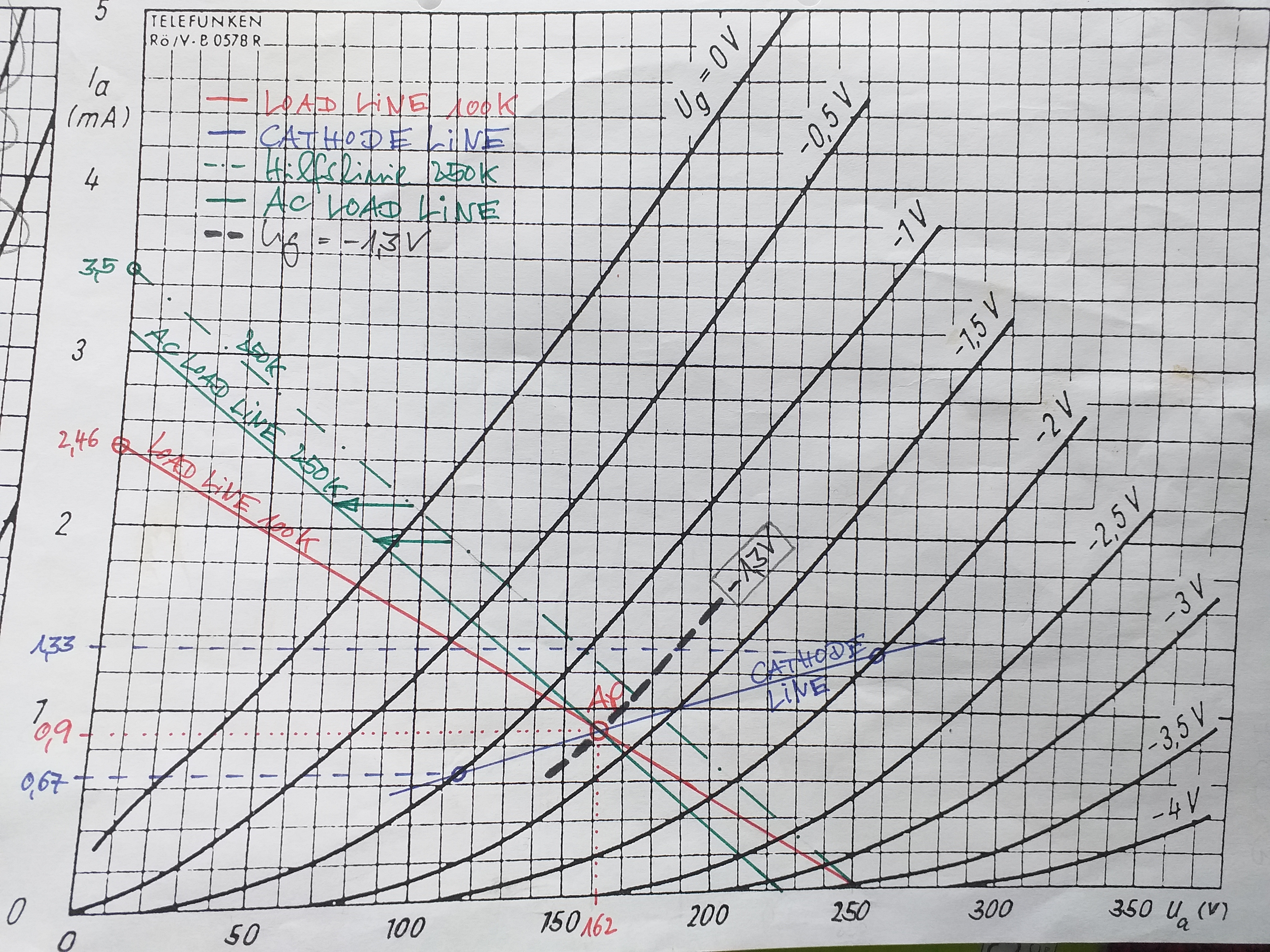

Hi, Hab die mal ausprobiert in der Vorstufe im Signalweg zwischen einzelnen Triodenstufen. Hörbar kein Unterschied. Messbar? Eig. Auch nicht - die Unterschiede würd ich eher der Toleranzenstreuung zuordnen. Wie oben erwähnt würde ich mit dem "Pimpen" eher beim Ausgangsübertrager und Lautsprecher anfangen. Danach etwas bei dem Kondensatoren/Elkos und Widerstanden (Metallschicht) in den ersten 2 Stufen "Pimpen". Danach die Abschirmung des Gehäuses und der Kleinsignalkabel (Eingangssignal) anschauen. Dann darauf achten dass der Trafo und der AÜ mindestens 90° zueinander liegen und im Gehäuse (oder darauf) maximal entfernt. Damit die 50Hz nicht so stark in den AÜ einstreuen. Am besten verschiedene Verbaulagen ausprobieren.

- Die Caps waren MKP von VEB bzw. RFT. Wobei die von WIMA genauso gut sind. - Schaltung JCM900 dort den Eingangs-R 10k durch Vishay 9.53k getauscht. und dann den Gitter-R vor der 2. Triodenstufe 100k gegen 100k Vishay. Den größten unterschied hat aber der Tausch des AÜ gebracht gegen einen Mercury Magnetics. Bei HiFi-Amps, falls es keine China-Gurke ist, ist der AÜ bereits top. Sollte man trotzdem tauschen, hab ich sehr gute Ergebnisse mit Weber-AÜs gemacht. Sehr interessant war auch der Tausch der ersten ECC83/12AX7 durch die russische 6N2P-EV - wobei hier die Heizungsbeschaltung angepasst werden muss. Am besten umschaltbar machen.

Nachtrag zur Messung: Gemessen mit nem Funktionsgenerator jeweils Sinus/Dreieck/Rechteck von 20hz bis 30kHz hochgesweept und das Ergebnis im Spektrumanalyzer angeschaut. Danach natürlich mit einer Gitarre. Die Messung für den Spekki hab ich einmal an der Anode des 2. Triodensystems, einmal zwischen Vorstufe und Endstufe und einmal nach dem AÜ gemessen.
