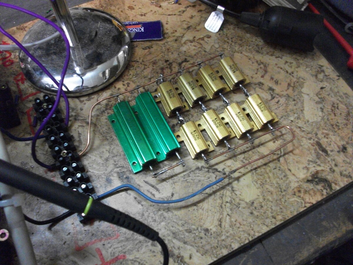

Sigrid P. schrieb: ... > > die übersichtskittze hab ich selber immer noch nicht , alles zu groß. > ich habs nur im kopf STIMMT!

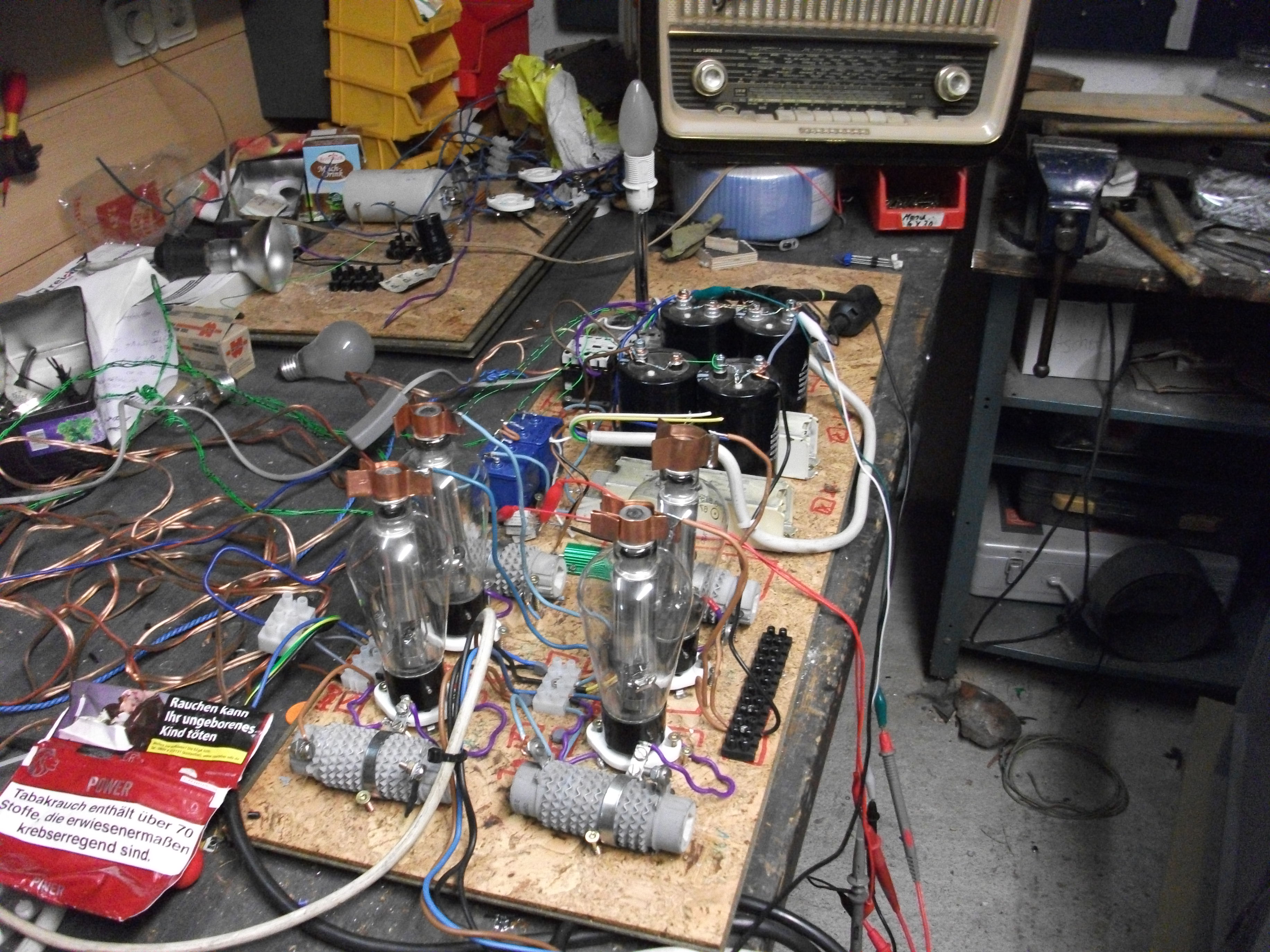

Sigrid P. schrieb: > sorry teox , und zufrieden? Wow... immerhin ein Bild. Und du glaubst allen Ernstens, dass irgendwelche Spezialwiderstände einen Einfluss bei DER Verdrahtung haben sollen? Respekt!
Wolfgang R. schrieb: > Sigrid P. schrieb: >> sorry teox , und zufrieden? > > Wow... immerhin ein Bild. Und du glaubst allen Ernstens, dass > irgendwelche Spezialwiderstände einen Einfluss bei DER Verdrahtung haben > sollen? Respekt! nee.vieleicht möglich
Verdrillte Heizleitungen?
Mohandes H. schrieb: > Verdrillte Heizleitungen? ach bitte , wir wollen jetzt nicht wieder mit den grundlagen anfangen , ja das ist eine röhrengleichrichtung für 600v und direkter beheitztem ignation rectifier, die grauen zementwiderstände bringen die 6v hzg spannung runter auf 2,5v/8A in diesem testaufbau lclc siebung, die glühbirne diente(betohnung auf diente) mit einer 2. als last

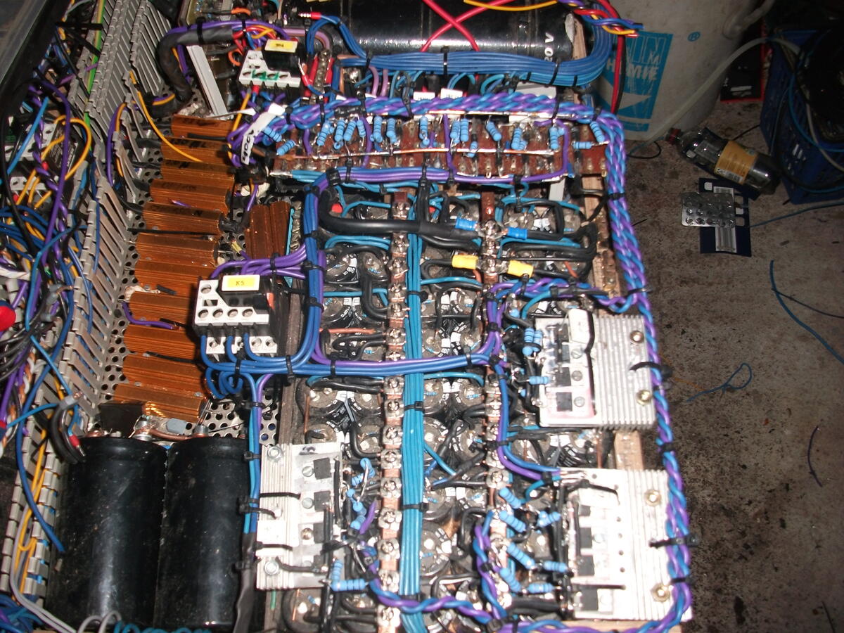

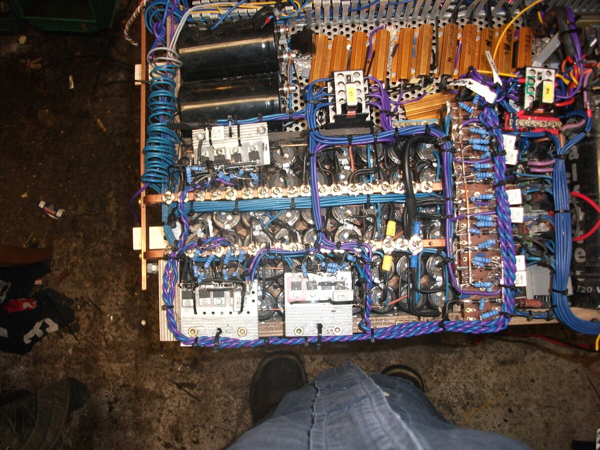

Endlich ein Bild - geht doch. Was sind diese grauen Rollen jeweils neben den Röhren? Und welche Röhren sind das? Teox, mit einem vernünftigen Aufbau tust Du Dir einen größeren Gefallen als mit irgendwelchen speziellen Widerständen. 'Wilder' Aufbau ist ansich nichts schlechtes, gerade bei Röhrenverstärkern. Aber nicht auf einem Holzbrett und mit Schraubklemmen. Schau Dir mal an wie Gitarrenverstärker aufgebaut sind. Alle Widerstände und Kondensatoren an Lötleisten, die Röhrenfassungen als zusätzliche Lötstützpunkte. Sternförmige Masse dicke Massekabel. Heizleitungen verdrillt gegen Störungen. Solider Aufbau auf Metallchassis. Man kann viel lernen wenn man schaut wie es Leute machen, die jahrzehntelange Erfahrung haben.
Sigrid P. schrieb: > ach bitte , wir wollen jetzt nicht wieder mit den grundlagen anfangen , Offensichtlich doch. Hast Du einen Lötkolben oder schraubst Du alles?
die schaltung ist recht triki die röhre hat nur 1,8Amax impulsstrom. die elkobatterien zogen weit über 10A(2x800uf) , bei Ilast 0.1A,U=600v, beim einschalten zogen sie nochmehr strom. dann kam mir die idee; und ein bekannter lieferte für mich, aus einem uralten buch der 50er ,die lösung man nehme eine lcl siebung , und davon die erste spule , und schalte ein in reihe geschaltenes rc glied, paralell zu spule(eine Art schwingkreis) das ganze hab ich in spiece eingegeben und modeliert , aufgebaut,, und siehe da ,die messwerte waren wie in der simulation der gleichrichter wurde mit 1,5A peak belastet ich hab das ganze dann über mehrere lade-hochlast wiederstände und schütze hochgefahren...lief 6h lang bis ich ausschaltete

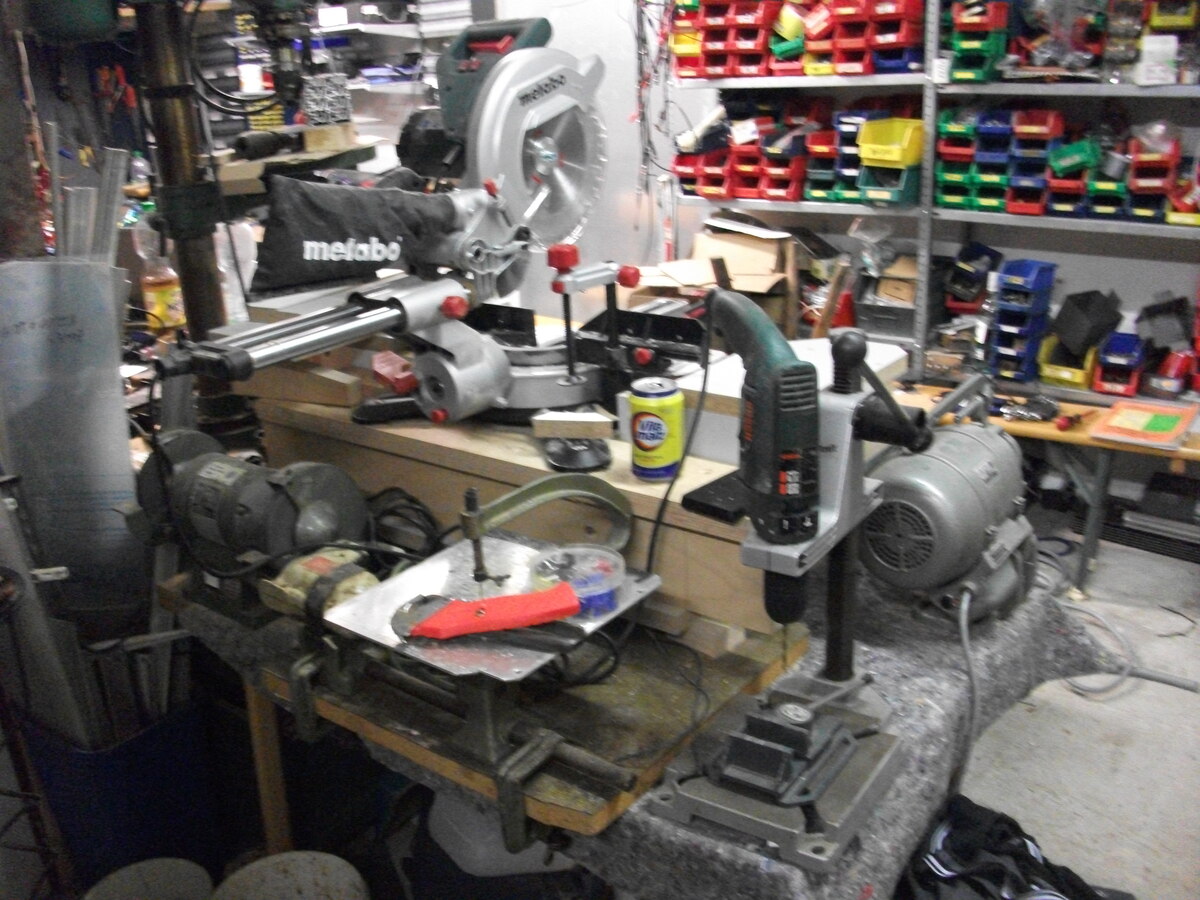

so schaut des aus mein schneller dummy , neben den guten alten glühbirnen, die ich als lastdummy gebunkert habe
Sigrid P. schrieb: > die übersichtskittze hab ich selber immer noch nicht , alles zu groß. > ich habs nur im kopf Aber immerhin ein Bild von einem Aufbau. +1 Sigrid P. schrieb: > es gibt keinen schaltplan, den hab ich im kopf, Das steht aber im Widerspruch zu Sigrid P. schrieb: > 10gig spicesimulationen und 7 bücher auf der festplatte , > eigene spicemodelle, durchgearbeitet versteht sich ,
Dieter D. schrieb: > Sigrid P. schrieb: >> die übersichtskittze hab ich selber immer noch nicht , alles zu groß. >> ich habs nur im kopf > > Aber immerhin ein Bild von einem Aufbau. +1 > > Sigrid P. schrieb: >> es gibt keinen schaltplan, den hab ich im kopf, > > Das steht aber im Widerspruch zu > > Sigrid P. schrieb: >> 10gig spicesimulationen und 7 bücher auf der festplatte , >> eigene spicemodelle, durchgearbeitet versteht sich , ich hab keinen schaltplan zum hochladen, sollte das heissen die meisten hab ich im kopf ps ich sääh nischt, von der eeens mfg mr groskotz

Sigrid P. schrieb: > so schaut des aus Du hast magnetic screws im Signalweg – so wird das nichts.
Sigrid P. schrieb: > so , nun bin ich gespannt , was das ist Tipp für Röhren-auf-MosFET Umsteiger: Zeichne dir die FET-Body-Diode mit in den Schaltplan.
Εrnst B. schrieb: > Sigrid P. schrieb: >> so , nun bin ich gespannt , was das ist > > Tipp für Röhren-auf-MosFET Umsteiger: Zeichne dir die FET-Body-Diode mit > in den Schaltplan. n e der mosfett warso in der bib bei spice, und dabei bleibt es im, plan, für den aufbau verwende ich andere typen

so hier 2x3 gleichrichter und elkobatteries für vorverstärker, endstufe , und treiber mit lade Rs zum hochlaufen und schützen zum hochschalten na seid ihr zufrieden ein bildchen von mir zu bekommen?, und das habe ich mit 1x hockuspokus gemalen , das schnuckliche bildchen vorsicht hochesotherisch

Sigrid P. schrieb: > so hier 2x3 gleichrichter und elkobatteries für vorverstärker, > endstufe > , und treiber > > mit lade Rs zum hochlaufen und schützen zum hochschalten > > na seid ihr zufrieden ein bildchen von mir zu bekommen?, > > und das habe ich mit 1x hockuspokus gemalen , das schnuckliche bildchen > vorsicht hochesotherisch draufsicht

Imposantes Bildchen. Kann alles mögliche sein, könnte auch ein Netzteil darstellen, aber ich frage jetzt nicht nach Details. Also, meine Fragen wurden nicht ansatzweise beantwortet. Würde mich jemand fragen, käme da etwa so eine Antwort zum Konzept: 'Ich habe einen Röhren-Verstärker gebaut. Vorstufe aus 3x 7025 (low-noise ECC83), Phase Splitter in Cathodyne mit 12AX7 (alias ECC83). Endstufe 4x EL84 in Triodenschaltung, Push-Pull, Ultralinearschaltung. Leistung etwa 15W (nicht gemessen). Spannungsversorgung über Trafo 230V-350V/6,3V'. Zu jedem dieser Punkte könnte ich nun ins Detail gehen, schließlich habe ich alles selber erdacht, entwickelt, gebaut und vermessen. Simuliert habe ich den Amp übrigens erst Jahre später, und dabei wieder viel gelernt. Du siehst den Unterschied? Bei Dir sind es Allgemeinplätze und Du denkst da kann Dich keiner festnageln. Weil gefehlt, wer sich auskennt, weiß wo der Hase lang läuft. Oder: 'Ich erkenne meine Schweine am Gang'. Hinzu kommen die maßlosen Übertreibungen: Sigrid P. schrieb: > um die 8kw an 14 trafos, gleichrichter und ladeelkobatterien > hochzufahren > auf ca 8KW , kommen 200W Sinus musikleistung Unterirdischer (Nicht-) Wirkungsgrad. Wozu die 14 Trafos gebraucht werden ist auch immer noch nicht klar. Sigrid P. schrieb: > ohmei.. wenn du wüstest > ich hab ca 10gig spicesimulationen Du weißt wie groß eine durchschnittliche Datei bei Spice/LTSpice ist? Du kannst rechnen? Dann kommst Du, ebenso wie ich, auf 100.000 (!) einzelne Simulationen. Vorsichtig geschätzt, eher mehr. Um diese Zahl einordnen zu können: wenn Du jeden Tag im Jahr eine Simulationen durchführen würdest, und dies 273 Jahre lang, dann hättest Du diese 100.000 Simulationen geschafft. Alles klar? Also lieber teox, ich glaube Dir nicht! Leider, würde mir mehr Freude machen mit einem echten Freak zu kommunizieren.

Mohandes H. schrieb: > Imposantes Bildchen. Kann alles mögliche sein, könnte auch ein > Netzteil > darstellen, aber ich frage jetzt nicht nach Details. > > Also, meine Fragen wurden nicht ansatzweise beantwortet. > > Würde mich jemand fragen, käme da etwa so eine Antwort zum Konzept: 'Ich > habe einen Röhren-Verstärker gebaut. Vorstufe aus 3x 7025 (low-noise > ECC83), Phase Splitter in Cathodyne mit 12AX7 (alias ECC83). Endstufe 4x > EL84 in Triodenschaltung, Push-Pull, Ultralinearschaltung. Leistung etwa > 15W (nicht gemessen). Spannungsversorgung über Trafo 230V-350V/6,3V'. Mit diesen röchen, wird auch nix verbraten,ich arbeite nicht mit solchen röhrchen. > > Zu jedem dieser Punkte könnte ich nun ins Detail gehen, schließlich habe > ich alles selber erdacht, entwickelt, gebaut und vermessen. Simuliert > habe ich den Amp übrigens erst Jahre später, und dabei wieder viel > gelernt. ich lerne immer noch > > Du siehst den Unterschied? Bei Dir sind es Allgemeinplätze und Du denkst > da kann Dich keiner festnageln. Weil gefehlt, wer sich auskennt, weiß wo > der Hase lang läuft. Oder: 'Ich erkenne meine Schweine am Gang'. Hinzu > kommen die maßlosen Übertreibungen: du erkennst nichts von meinem netzteil und der schaltung.und nochmals: " nicht weils man so macht" > > Sigrid P. schrieb: >> um die 8kw an 14 trafos, gleichrichter und ladeelkobatterien >> hochzufahren >> auf ca 8KW , kommen 200W Sinus musikleistung > > Unterirdischer (Nicht-) Wirkungsgrad. Wozu die 14 Trafos gebraucht > werden ist auch immer noch nicht klar. naja irgendwo werden ja die 8KW einspeisung verarbeitet und verbraten > > Sigrid P. schrieb: >> ohmei.. wenn du wüstest >> ich hab ca 10gig spicesimulationen eine raw. datei, sprich kurfe hat fast 10mb 30gig hab ich samt libery ich habe 5jahre 7-10 h simuliert täglich > > Du weißt wie groß eine durchschnittliche Datei bei Spice/LTSpice ist? Du > kannst rechnen? > > Dann kommst Du, ebenso wie ich, auf 100.000 (!) einzelne Simulationen. > Vorsichtig geschätzt, eher mehr. > eine raw. datei, sprich kurfe hat fast 10mb mein projektordner zeigt fast 30gig an , mit libary > Um diese Zahl einordnen zu können: wenn Du jeden Tag im Jahr eine > Simulationen durchführen würdest, und dies 273 Jahre lang, dann hättest > Du diese 100.000 Simulationen geschafft. falsch gerechnet nein, stimmt > > Alles klar? > > Also lieber teox, ich glaube Dir nicht! Leider, würde mir mehr Freude > machen mit einem echten Freak zu kommunizieren. weist du was die steigerung von freak ist? es ist ein nerd.. mfg teox
