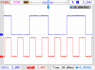

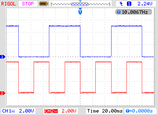

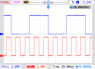

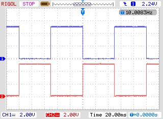

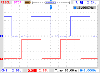

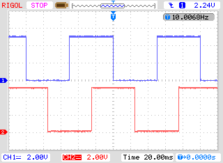

Ich war dann mal wieder so frei, das mal schnell zu demonstrieren. Siehe
Anhang. Einmal mit 10, 20, 30, 40Hz, dann mit 10Hz und 0, 90, 180 und
270 Grad Phasenverschiebung. Viel Spaß.
