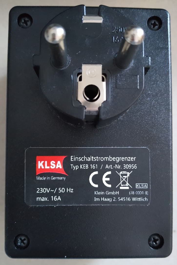

Kennt wer die Innenschaltung? Da steht was von Strombegrenzung auf 46A.
Vielleicht ist das ein Schaltregler?

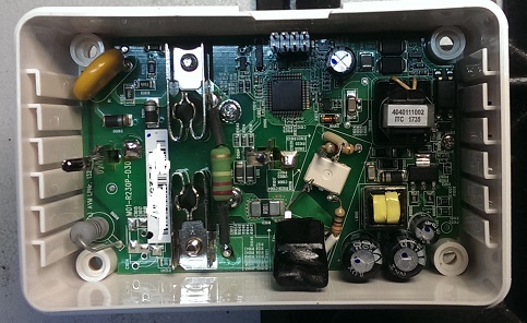

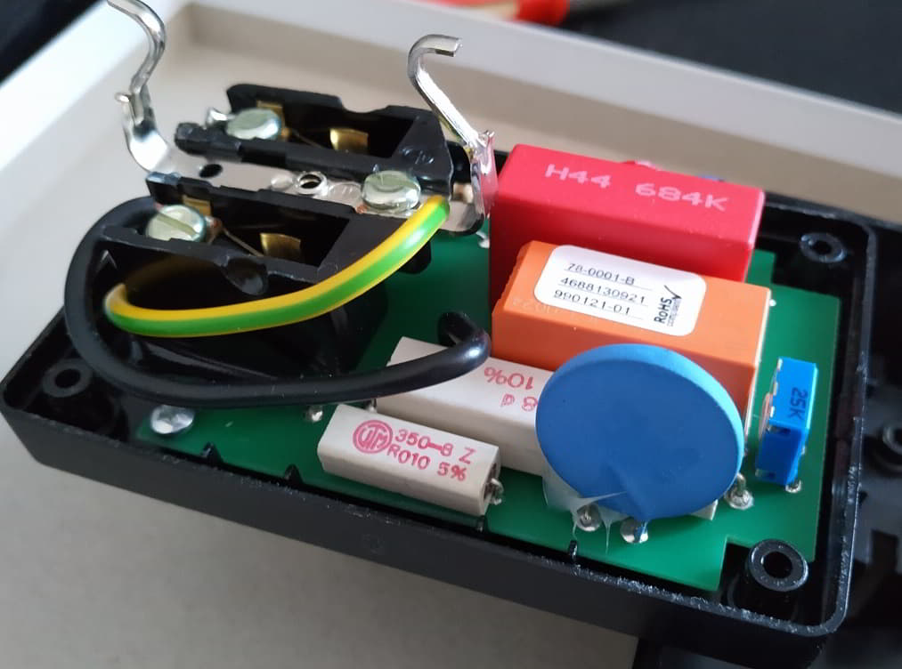

von bluppdidupp (Gast)
Meinen Desktop-PC hab ich an dem Unitec-Ding dran.
Ohne fliegt bei mir die Sicherung wenn ich die Steckerleiste einschalte,
an der neben dem Unitec noch etliche weitere Schaltnetzteile hängen ^^
Rein gefühlt scheint es den Strom zu messen und ab einer gewissen
Schwelle dann mit minimaler Verzögerung ein Relais dazu-/wegzuschalten.
Bei passender Gelegenheit kann ich das Ding mal öffnen und Fotos
schießen...
Du meinst mit unitrc das hier?
https://www.obi.at/zwischenstecker/anlauf-und-einschaltstrombegrenzer/p/7919251
Weil da steht ein anderer Name drauf. Was ja nicht viel heißt.
Schraub mal auf. Am besten heute, sonst vergisst du es :-) Danke
Genau, das wird in diversen Shops mit "Unitec" beworben (war meine ich
bei mir auch auf der Umverpackung), das Gerät hat aber den
"KLSA"-Aufdruck.

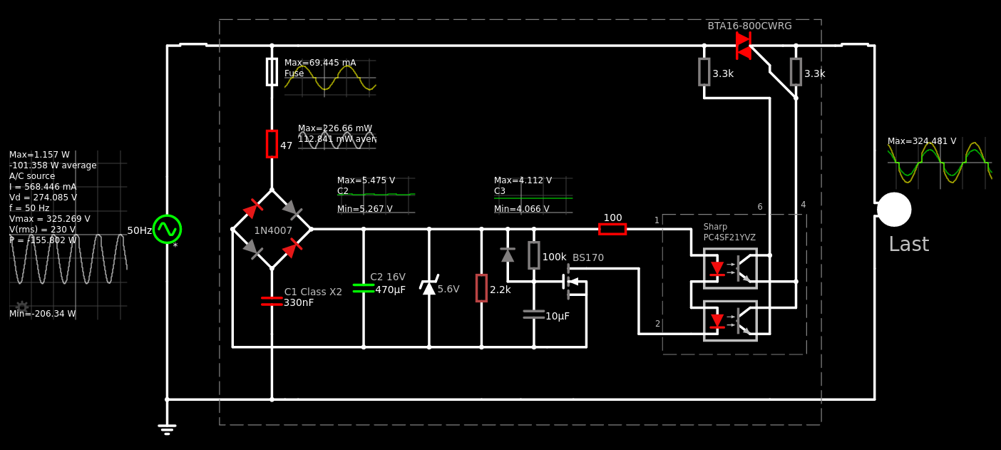

von Lutz V. (lutz_vieweg)
Die Amazon-Kritiken zu dem "Unitec" Teil lesen sich gruselig, bezüglich
"durchbrennens" und so...
Vielen Dank erstmal für die vielen Antworten - nur zur Klarstellung:
* Es geht nicht um Funken durch statische Elektrizität
* Eine Anlaufstrombegrenzung für Geräte, die (lange nach
Verbindungsherstellung durch "Stecker-rein") beim Einschalten hohe
Ströme ziehen, ist eigentlich auch nicht nötig, es geht nur um die
Funken beim Einstecken selbst.
Momentan überlege ich, ob sich eine passende Schaltung nicht leicht mit
einem Phototriac (z.B. einem MOC3163M
https://cdn-reichelt.de/documents/datenblatt/A200/DS_MOC3061-M.pdf )
aufbauen lässt - der sorgt selbst schon für "einschalten nur bei
Nulldurchgang", und es dürfte ein leichtes sein, die Emitterdiode über
einen Widerstand und Kondensator erst ca. 0,5 Sekunden nach "Einstecken"
leuchten zu lassen (dauerhaft - bis der Stecker wieder entfernt wird).
Das sollte dafür sorgen, dass während des "Wackelns" beim Einstecken
noch kein nennenswerter Strom fliesst, und dieser danach auch nur nur im
Nulldurchgang einschaltet - ohne Funken.
Die Verlegung des Funkens in einen Zwischenstecker mit Schalter wäre so
eine halbe Lösung - besser als nichts, aber auch nicht toll.

Wie wäre es mit folgendem Verfahren:
Ein- und Ausgang des Zwischensteckers sind über einen Widerstand
verbunden. Der kann relativ hochohmig sein.
Eine Schaltung prüft, ob über diesen Widerstand eine Spannung abfällt.
Das könnte schon bei Strömen der Fall sein, die z.B. von einem
X-Kondensator verursacht werden.
Wenn das der Fall ist, wird beim nächsten Nulldurchgang (oder bei einem
der nächsten Nulldurchgänge) der Widerstand überbrückt.
Da bei perfekter Überbrückung wieder kein Spannungsabfall zu sehen wäre,
sollte ein geringfügiger Spannungsabfall z.B. über zwei anti-parallele
Leistungsdioden auch bei geringen Strömen verbleiben.
Noch ein Hinweis nebenbei: Das Einschalten von Trafos im Nulldurchgang
erzeugt maximale Spitzenströme.

von Der Zahn der Zeit (🦷⏳) (Gast)
Lutz V. schrieb:
> Falls im angeschlossenen Gerät ein solcher Trafo vorliegt, muss der Fall
> des Einschaltens im Nulldurchgang vom Gerätedesigner ja schon vorgesehen
> und zumindest für das Gerät nicht schädlich sein.
Ja, das war im Prinzip auch nur eine in diesem Zusammenhang ("nur 200
W") irrelevante Anmerkung von mir.
Deine NTC-Skepsis teile ich. Wenn dann mal jemand einen 2 kW-Heizlüfter
in den Zwischenstecker steckt, explodiert der NTC (fast 100-fache
Überlast). Und eine Einschaltstrombegrenzung hat auch meiner Meinung
nach nur wenig mit deiner Aufgabenstellung zu tun.
Ich denke, wenn ich dich richtig verstanden habe, müsste mein Vorschlag
gut klappen. Aber zu kaufen gibt's das vermutlich nicht. Zu bauen wäre
es mit einem SSR mit Zero-Cross Charakteristik dafür nicht sehr
kompliziert. Eine Schaltung habe ich aus Neugier schon mal skizziert.

Sehe ich auch so ähnlich. Mein Vorschlag mit SSR im Nulldurchgang zu
schalten ist vielleicht etwas verschleißärmer und garantiert ohne
Funken. Und prinzipiell ist auch der Widerstand nicht einmal notwendig.
Aber z. B. das Relais muss beim Trennen auch wieder abschalten - das ist
der aufwändigere Teil, wenn nicht hinter, sondern sozusagen "vor dem
Netzschalter" die "funkenfreie" Einschaltmimik sein soll.

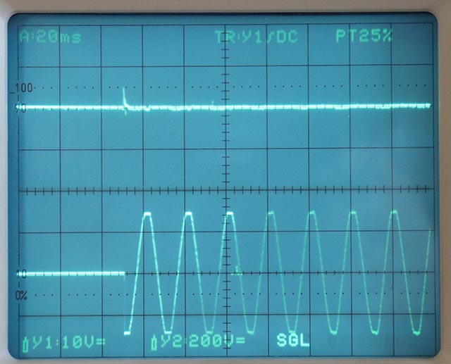

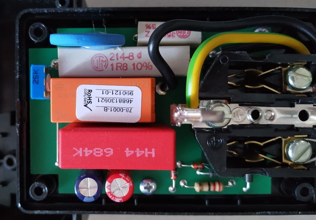

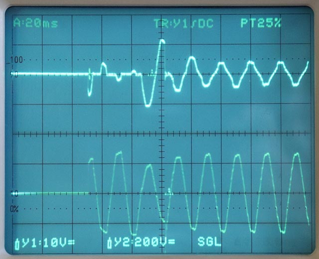

Danke für die Fotos. Nun weiß man wie das Ding arbeitet.

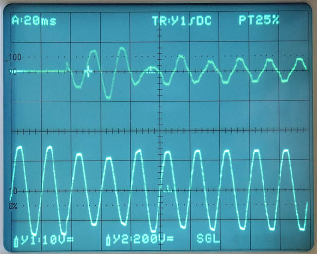

Da ich gerade ein PC-Netzteil hier zum Prüfen auf Funktion habe, bot es
sich an, auch mal das Einschaltverhalten zu messen. (Es ist in Ordnung.)
Allerdings: Was ich hier messe, steht nicht unbedingt im Zusammenhang
mit dem, was hier diskutiert wurde! Es handelt sich hier um ein
einigermaßen aktuelles 600 W PC-Netzteil (Be Quiet Pure Power) _mit
PFC_.
Das Netzteil ist mit ca. 400 W, verteilt auf die wichtigsten Ausgänge,
belastet. Primär nimmt es 450 W auf. Für die Messung wird es über einen
800 W-Trenntrafo betrieben. Dabei gibt es natürlich Spannungseinbrüche,
die gut in den Oszillogrammen sichtbar sind, von denen man aber trotzdem
gut auf die Ströme bei direktem Netzanschluss schießen kann.
Gemessen wird der Strom über einen 1 Ohm-Widerstand.
Bild 1 und 2: Einschalten ohne Power Enable am Netzteil. Offensichtlich
gibt es nur einen kurzen Strompuls mit max. 13 A, wenn ein Pufferelko
entladen ist (Bild 1). Andernfalls ist fast kein nennenswerter Strompuls
vorhanden (Bild 2).
Bild 3: Einschalten mit Power Enable am Netzteil. Erst 40 ms nach dem
Einschalten wird Sekundär Leistung erzeugt, dabei werden während einer
Vollwelle offensichtlich die Sekundär-Elkos geladen, wobei max. 11 A
entstehen.
Bild 4: Erst nach dem Netz-Einschalten wird Power Enable am Netzteil
geschaltet. Keine Überraschung: Ein stärkerer Netzspannungseinbruch
während die Sekundär-Elkos geladen werden. Spitzenstrom ca. 8 A.
Das sind alles Werte, die weit unter den hier diskutierten Werten
liegen. Ich bin aber sicher, dass die Verhältnisse beim TO _völlig
anders_ und nicht mit denen hier vergleichbar sind. Aber diese Messungen
mögen eher von allgemeinem Interesse sein, denn einen PC hat jeder,
deswegen zeige ich sie.
Nochmal vielen Dank allen beitragenden - ich hatte inzwischen etwas
Zeit, eine konkrete Schaltung zu simulieren, siehe Bild im Anhang oder
hier als interaktive Simulation mit länglichem link:
https://www.falstad.com/circuit/circuitjs.html?ctz=CQAgjAzCAMB00IQFgJxvRzA2EE6SwA4IjCiwUscB2aEAJjxAFY7mBTAWjDACgA3cFjolCQuqhx0wLEfWax6WFDxQQkzQqpg64zXmC3ho9JLhLHTIJITp0lEMLAitqrVNC1vj9pnDP+vADu4rhEofSeMMGWZpFiYCZmEBbQMYlWNtJJIFhIduk5eXSElLn50SFgwuXSNZKVuJEMUVo48Y0q9C1iKPRiHWkhEM3FuNBmY0MgpThjWMxzFWmROG09IF0MyzDwLrvQ+4l0AC4ATgCu7Lz51DMI1nmbYN1IT3xnM9UM1N3rg+YEDFZtYyn0xA00gATBiEMQQQjJCxIEYMEBQ9gAMwAhhcADYnGLMJCTCojOhTXgAY2sDxRrwezGo7QOyFoiA5nImLFgSF+KGYKDIQrcfW6cAQH1yUXp0ohZWyHJiCyWbD6tUaWWsqPyElR00F3TGxNJBRh-QhtnMOFl3QxOPxhJCWF+LGZuSsTKkys97uEYi9jX9bpwJpDjRBbzMIPorrSn1seqNMv1PhiWtlYdlBpJ4a1gbSNODDWDgfF8A5mCrmGssB49B4bSw-QoguYrL4AGcIlF6FYAXQcXjO9dna6tdRkVbppObVbZywatNEyx+vcJArgXSnivs7wAOahMbVClxxoWjUnjXL76xv5lO+dNcNcE-cUxV+PmPLXjmiq2uFrCtO0sVxAlf22JNYXhRE0XtMCnQYfte0AwYYgvDpyQ2QtoMXexAK1boIEUatqywLg7iUBRiSZPBHBPCAUA7GI8FNXDKQALyAth3QzVEQIdAlOA49gADt2DOdNGV4q0CxubkMJQgZXRkCUsEgA5VIrRBTBcEg+3kLRSjXIcRyJXNM14-VeE+LNUTDAskKBEJTB49p-2s4ZkR1OlPMgvNpO9MdukDF0QpeaJbnXVdegi5g1z4EIF0WEpGSXYEyijGYyhSiMcrXV94rEaZCoK59N0xOVQTmccyn4ut7ggwMGma-j0VAx0iSs5MIT85qymLTd8igThURSHB6xYXM7AAfTyGbqBmgAPF4eEOOb8hm-AZu4GawBm8l5KgUQwghJ4kG+aRFvm6AZpRYk9tuiVDheZgdv2+g9sWiAZoAYXoI7jDJZoeHCBEAnADatru6A0A2p7YEId6Zs+-aIEB3KTpVaxLvGKHbvupBHq27TqC0eRkc+vADr+9HuxQd0OgyOIojsEBTNHXDcovSklqBmQNCYxIUAkZtrG2EAABlsU7QkACMkLMMB3QFJiXVU3gFeZdsLrMFALpYQh2zSPm6JYDSIGoMxmG+JXul+sAAB1O1+vEZc7Z2AA0Ab5pQbQRXANJJAXwG6MAADldWoXg+Y8WQmJtu4bdeUOeSwAA1GzcMfC9wZ0PlAaw1icZwcadGoa6icWyBE-2t7tt2-a4EceRC4UzJbzPVB8ZhhmSeQOEWwphuPrulAaYAMQuMzY5lfXrBt0E7jtkB-ud6pM+G8NvloaM2djHua6QCn6-gN7ds+g-0b5wgQcAvooAoEOIoAIQAFQAQWqThE1+gB1AASgAcRjl8HWKQZjUCYiSaBxgQAAGUAAW2IzgAAdHaO1EgABV+kgeBE8GwAE104AC1QFuB1vIEAzIBbPjgXwPmbhQyL2ZCFYk4tEgMFAWoMw+QcD6wkLDDhEhQFwgFq0Qgy8eDCNyB+NcHQGbtFZlnT8URPxnhSECPmCwdbUBkMoKAfJeGpxfvA5WaQgA
Zur Simulation sei angemerkt, dass "circuitjs" keine Photo-TRIACs als
Bauteile kennt, daher habe ich das für die Simulation durch zwei
Optokoppler ersetzt - an denen in Serie dann aber eine höhere Spannung
abfällt, weshalb die Simulation nur funktioniert, wenn man für C1
anstelle 330nF sowas wie 680nF verwendet.
Bezüglich zweier Punkte bin ich mir unsicher:
(1) Das Datenblatt des PC4SF21YVZ empfielt einen Widerstand von Pin 4
zur Wechselspannungsquelle - aber wofür? Und welcher Wert wäre da
geeignet? Meine 3.3k sind da nur geraten...
(2) Die Spannung am Ausgang hat diese kleinen hässlichen Zacken, wohl
weil die Spannung zum TRIAC-Zünden nach dem Nulldurchgang erst später
ausreicht. Gibt es dafür eine einfache Lösung
Überhaupt wäre ich für Verbesserungsvorschläge dankbar.
Falls das nicht offensichtlich ist: Der 100k Widerstand und der 10µF
Kondensator zum Gate des N-FET BS170 dienen dazu, dass der Photo-TRIAC
erst ca. 0.5 Sekunden nach dem Einstecken einschaltet - damit soll die
"Kontaktaufnahme" beim Einstecken entprellt werden. Die Diode parallel
zum 100k Widerstand dient der relativ schnellen Entladung des 10µF
Kondensators, wenn das Gerät von der Versorgungsspannung getrennt wird.
Ein zusätzlicher 1µF Kondensator parallel zum Widerstand der über den
Photo-TRIAC zum Gate des BTA 160 TRIAC führt scheint ausreichend zu
sein, um den BTA 160 nach dem Nulldurchgang leitend zu erhalten, und
damit einen sauberen Sinus am Ausgang zu erhalten.
C2 war mit 470µF wohl etwas unnötig großzügig dimensioniert, 100µF
scheinen auch auszureichen, um die Gleichspannung zu glätten.
Außerdem habe ich dem Schaltungsentwurf noch einen Varistor hinzugefügt,
der Spannungsspitzen ableiten soll. (Da der Simulator keine Varistoren
kennt, habe ich dort eine passend parametrisierte Funkenstrecke
verwendet.)
von Manfred (Gast)
Netzseitig ergibt C1 eine Stromquelle mit 23mA. Dann will der 470µF
geladen werden, was schon mal eine kleine Verzögerung ergibt.
Dann kommen sinnfrei zwei Opto-Triacs, die mit 100 Ohm Vorwiderstand
um 30mA bekommen würden, was die Versorgung aber garnicht hergibt.
Ob ein OptoTriac es toll findet, wenn durch den BS170 mit RC-Glied der
LED-Strom langsam ansteigt? Ich bin mir nicht sicher, normale Triacs
begehen öfter Selbstmord, wenn der Gatestrom zu gering ist.
Also was, C - Gleichrichterbrücke - Elko - Optotriac und fertig die
Laube.
Nach wie vor zweifele ich, ob das Gebilde Sinn gibt:
Manfred schrieb:
> Die Idee mit dem Nullspannungsschalter ist garnicht dumm. Sie könnte
> scheitern, weil Schaltnetzteile einen sehr krummen Stromverlauf haben
> Photo-TRIAC zum Gate des BTA 16 TRIAC führt scheint ausreichend zu
> sein, um den BTA 16 nach dem Nulldurchgang leitend zu erhalten, und
Oder ihn umzubringen. Wenn die Schaltung funktioniert, ist es eher
Zufall, ich werde das nicht nachbauen.
Manfred schrieb:
Allerdings eine viel zu kurze, um sicher länger zu dauern als das
Einstöpseln eines Eurosteckers in eine für den Benutzer zuvor unbekannte
Steckdose.
Ich hatte anfangs auch mal die Idee, C2 einfach nur groß genug zu
machen, aber für 0.5 Sekunden bräuchte ich da viel zu viel Kapazität.
Die gestrichelte Linie soll nur einen Photo-TRIAC von Sharp umranden -
die zwei Opto-Koppler darin dienten nur der Substitution für den
Simulator, der leider keine Photo-TRIACs kennt.
Laut Datenblatt des Photo-TRIAC braucht der auch weniger Strom -
https://www.farnell.com/datasheets/109119.pdf - sorry, dass die
Substitution für den Simulator diesbezüglich Verwirrung stiftet.
Aber der Photo-TRIAC schaltet doch keine nennenswerte Leistung - durch
was außer durch abfallende Leistung könnte der TRIAC Schaden nehmen?
Aufgrund zu hohen Gate-Stroms am BTA16? Der sieht im Datenblatt gar
nicht so empfindlich aus, oder übersehe ich da was?

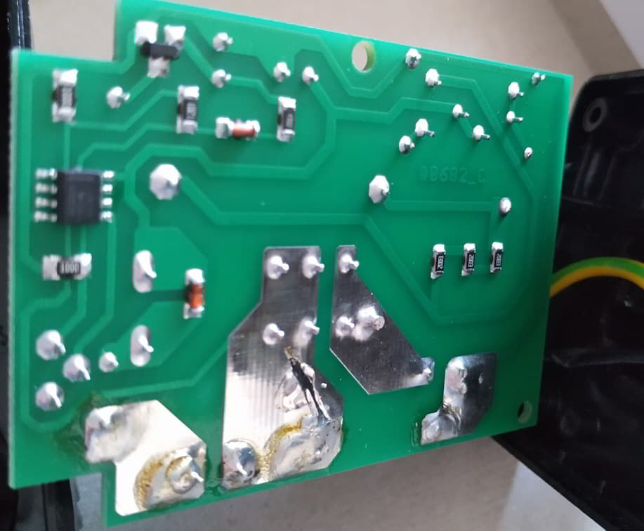

> "KLSA"-Aufdruck.

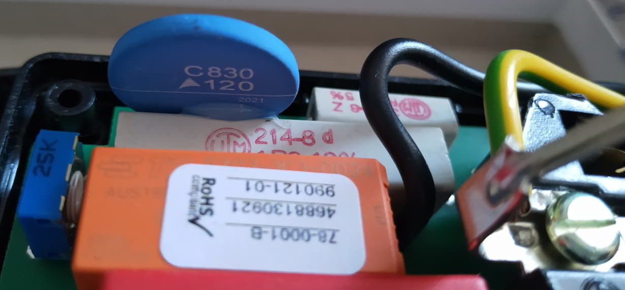

Ich bin erstaunt, wie viel drin ist, hätte wegen der Lüftungsschlitze
eher mit einem 5 Ohm 16A NTC gerechnet (weil ich keinen solchen gefunden
habe  eben 2 davon in Reihe
https://elektroniksc.com.pl/termistory-rozruchowe/termistor-ntc-zabezpieczajacy-ntc2r5d-25-2-5ohm-16a-tht-fi-26mm-rohs/
) und vielleicht einer Temperatursicherung.

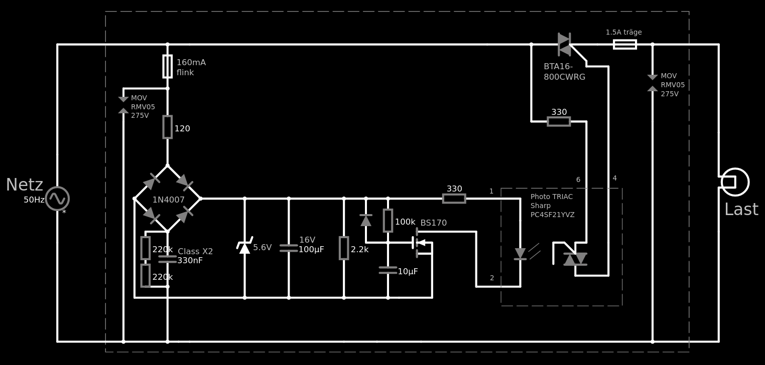

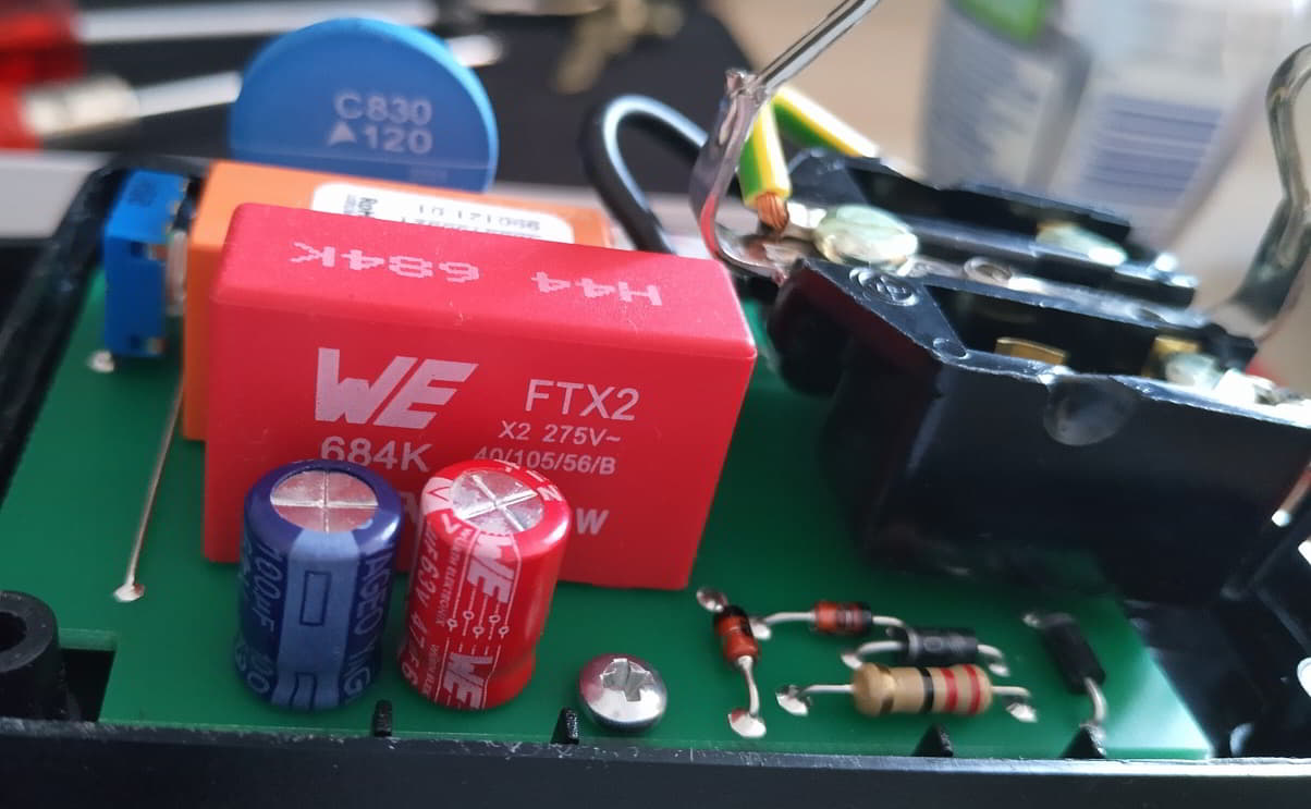

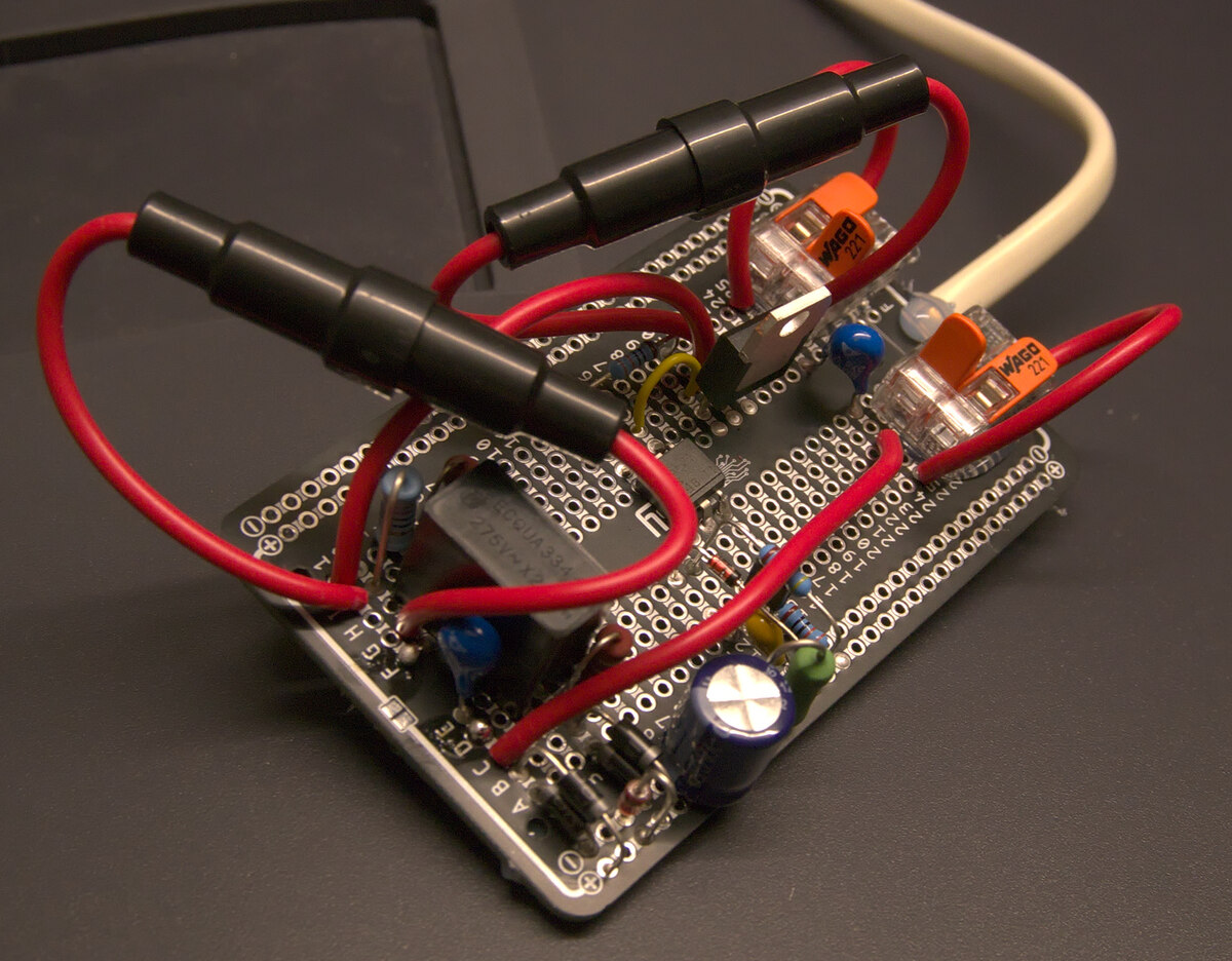

Inzwischen fand ich die Zeit, um die "Entblitz"-Schaltung aufzubauen und
zu erproben - und sie erfüllt die Erwartungen:
- Verhindert zuverlässig "blitzen und knallen" beim Anschluss ans
Stromnetz
- Einschaltverzögerung ca. 1 Sekunde, Schaltung im Nulldurchgang
- Leerlauf-Verbrauch (also ohne angeschlossene Last) ca. 0,3 Watt
- Im aktiven Zustand mit Last werden ca. 0,5% der Leistung am TRIAC als
Verlustleistung verheizt
Als Bilder angehängt:
(1) Schaltplan (noch leicht modifiziert im Vergleich zum oben geplanten,
die "Funkenstrecken" stehen für Metalloxidvaristoren)
(2) Bild des Aufbaus (vor Anbringung eines Kühlkörpers und Einbau in
Gehäuse)
(3) Oszilloskopbild der ersten Phasen nach Einschalten mit 200W Last
(kalte Glühbirne als Testlast verwendet)
Natürlich addressiert diese Schaltung eine vermutlich eher seltene
Anforderung, daher wird es vermutlich beim hergestellten Einzelstück
bleiben :-)
Ach ja, die beiden Sicherungshalter hatte ich im Gegensatz zu solchen
für Montage auf der Platine noch vorrätig, sonst hätte ich wohl letztere
verwendet.

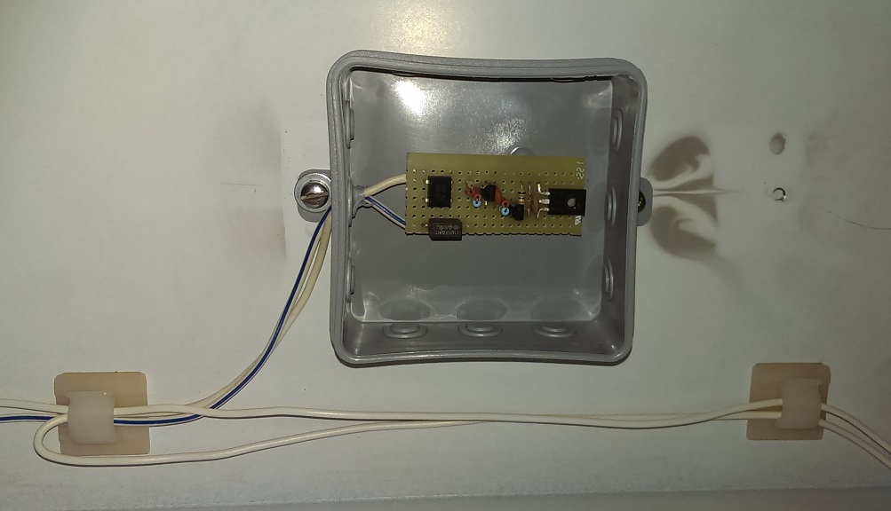

Ich habe hier eine ähnliche Anwendung.
LED-Leuchten werden über eine Fritz Dect 200 geschaltet.
Also Relais raus und MOC mit Triac rein.
Genau das habe ich dann auch gemacht. Resultat:
Im Betrieb ist die Ladestromspitze deutlich höher und
steilflankiger und obendrein auch noch asymmetrisch.
Ich habe dann einen normalen Optotriac ohne Nulldurchgangs-
schaltung eingesetzt. Das hat aber nichts geändert, bis
auf den Stromimpuls beim Einschalten am Scheitel.
Die ganze Schaltung taugt nichts, es sei denn man schaltet
eine Glühlampe parallel. Der 220K den ich da angelötet habe,
reicht bei weitem nicht.
Heute habe ich auf die diskrete Schaltung umgebaut.
Dafür musste ich ein Kästchen daneben hängen, weil mir das
zu eng wird in dem Fritz-Zwischenstecker.
Funktioniert einwandfrei. Das an die Leute die sich mit dem
Gedanken tragen diese Nulldurchgangsschaltung mit Optotriac und
Leistungstriac aufzubauen und glauben da was zu verbessern.
von Manfred (Gast)
Käferlein schrieb:
> LED-Leuchten
Bedenken zu Triac vor Schaltnetzteil hatte ich weiter vorne geäußert und
für mich keinen Hang, das auszutesten.
Ich bleibe bei Vorwiderstand + Relais, Du bestätigst mich in meiner
Sturheit.

von Käferlein (Gast)
Ups, auf das falsche Bild geklickt. Hier das richtige Bild.

von Manfred (Gast)
Christoph db1uq K. schrieb:
> https://www.block.eu/de_DE/produktvariante/es-00/
> Bei Reichelt 56,95€, Prinzip laut Bedienungsanleitung wie oben schon
> genannt, ein Widerstand der nach 60ms mit Relais überbrückt wird.
Sowas hatten wir vor zweistelligen Jahren von der Firma Ismet. Eine
davon klebte unter meinem Tisch für den Trenntrafo: Wurde die Werkstatt
komplett ab- und später wieder eingeschaltet, warf der die Sicherung -
seine eigene Begrenzung greift nur im lokalen Netzschalter.
Wie an anderer Stelle*) zu finden, mache ich sowas seit Jahren als
Eigenbau, Vorwiderstand und Relais über Kondensatornetzteil. Damit kann
ich auch zeitnah wiederholtes Schalten problemlos beherrschen. Eine
Thermosicherung habe ich nur in einem Aufbau, der unbeaufsichtigt läuft.
