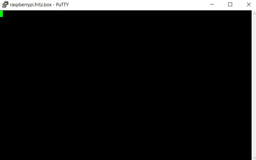

Hey liebe Leute,
ich konnte zuvor immer eine SSH-Verbindung mit meinem RPi aufbauen.
Nachdem ich jedoch paar Einstellungen vorgenommen habe, kann ich mich in
putty  gar nicht mehr anmelden.
Wen es interessiert ich habe einige SSh-Einstellungen konfiguriert,
damit ich root-Rechte besitzen kann.
Kann mir bitte jemand helfen
Toll. Ein schwarzer Bildschirm ist äußerst hilfreich...

Wenn ich mir Deine anderen Threads so angucke, ist Dir vermutlich nicht
zu helfen. Auch der vollkommen nichtssagende Screenshot, der die
eigentlich interessante Fehlermeldung nicht zeigt, untermauert diesen
Eindruck.

Vermutlich hast du diese Einstellungen in sshd.conf vorgenommen und
dabei Mist gebaut, so dass sich ein ungültiges Konfigurationsfile ergab.
Dann startet der sshd erst garnicht und dementsprechend sind auch keine
Verbindungen zu ihm möglich.
Mach' deine Änderungen rückgängig und starte den sshd neu und alles ist
wieder gut. Zumindist auf dem vorigen Stand.

Möglicherweise hast Du einen Tippfehler in Deiner /etc/ssh/sshd_config,
und der SSH-Daemon startet deswegen nicht mehr. Das kannst Du leider nur
beheben, indem Du Dich lokal anmeldest oder die SD-Karte in einen
Rechner steckst, der das Dateisystem Deines RasPi lesen und beschreiben
kann, so daß Du die Datei wieder korrigieren kannst. Wenn Du nicht
zufällig ein Linux mit SD-Kartenslot hast, ist es vielleicht einfacher,
ein frisches Raspbian-Image auf die SD-Karte zu schreiben und von vorne
anzufangen -- YMMV. Achtung: Windows-Editoren machen manchmal als
Zeilenumbruch ein "\r\n" anstelle des unter UNIXen gebräuchlichen "\n",
das kann UNIX-Programme (und meiner Erinnerung nach auch den SSH-Daemon)
so verwirren, daß sie nicht starten.

Hallo c-Hater, erst einmal vielen Dank für deine Antwort!
Wie du es schon vermutet hast, habe ich Einstellungen in sshd.conf
vorgenommen.
Genauer habe ich diesen Befehl ausgeführt:
sudo nano /etc/ssh/sshd_config
und dann habe ich
permitrootlogin prohibit-password
in
PermitRootLogin yes
abgeändert.
Ich habe mir damit erhofft root-Rechte zu ergattern. Ich bin noch ein
totaler Anfänger.
Nun ich weiß jetzt gar nicht mehr wie ich die Einstellungen rückgängig
machen kann. Ich kann jetzt über putty keine SSH-Verbindung zu meinem
raspberry pi aufbauen.

> Deswegen tut der sshd das ja in der Standardeinstellung.
Nö, tut er nicht. Er verbietet den Login als root mit Passwort.
von Mans A. (mansmaak)
Thomas W. schrieb:
>> in
>> PermitRootLogin yes
>> abgeändert.
> offensichtlich nicht, denn sonst koenntest Du Dich weiterhin mit einem
> weiteren Benutzer (z.b. pi) anmelden und die Fehler korrigieren. Ich
> weiss nicht, ob nano eine Kopie der Datei macht.
> Moeglichkeiten sind jetzt noch Console (also Display und Tastatur
> anschliessen) oder (falls Du einen getty auf tty1 laufen hast) serielle
> Konsole.
> Eine andere Linux-Maschine mit SD-Kartenleser hast Du nicht, oder?
> Gruesse
> Th.
Hi Thomas,
ich habe jetzt meinen Rpi am Monitor angeschlossen.
Wenn ich nun die ssh_config abändern und speichern will, erscheint
folgende Fehlermeldung:
error writing /etc/ssh/sshd_config read-only file system
Also die Datei ist schreibgeschützt.
Kannst du mir bitte weiterhelfen?
von Thomas W. (Gast)
Mans A. schrieb:
> Thomas W. schrieb:
>>> in
>>> PermitRootLogin yes
>>> abgeändert.
> Hi Thomas,
Ofensichtlich ist was anderes kaputt (root-Filesystem r/o weist auf
einen schweren Fehler hin). Optionen sind kaputte SD-Card, das
freundliche rm *,
oder oder oder.
Neuaufsetzen waere mein Ansatz.
Gruesse
Th.
c-hater schrieb:
> Das ware nur ein einziger Eintrag, der in sshd.conf zu ändern wäre.
> Allerdings solltest du vorher zumindest dafür sorgen, dass für root ein
> (nichttriviales) Passwort gesetzt ist.
Hey C-Hater,
ich bin jetzt bei der ssh_config.
Allerdings bekomme ich folgende Fehlermeldung, wenn ich was ändern
möchte:
Weißt du vielleicht weiter
von Hmmm (Gast)
> möchte:
Du hast bereits eine Antwort bekommen, warum liest Du die nicht einfach?
Beitrag "Re: putty klappt nicht"
von Olf (Gast)
Die Blödheit sieht man doch schon am Eingangspost am schwarzen Bild.
Beitrag #7099576 wurde von einem Moderator gelöscht.
von Norbert (Gast)
Steht das da? Seltsam!
Ich lese da: das Dateisystem ist ›read-only‹, kann also nicht
beschrieben werden.
