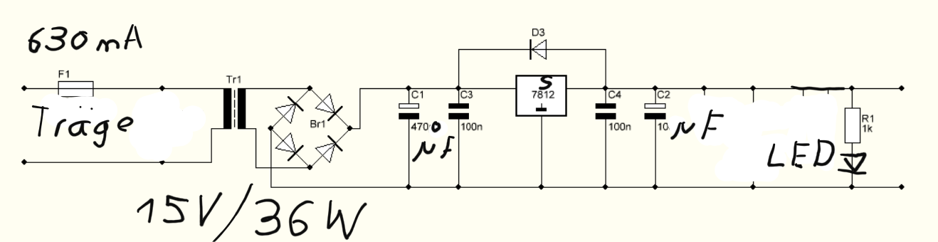

Guten Morgen,

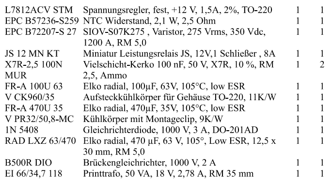

ich Plane derzeit ein Festspannungsnetzteil das aus 230VAC 12VDC macht.
Die Last beträgt dabei ca. 15Watt, und das Gerät soll dann 10h am Tag
laufen. Daher soll
es relativ zuverlässig laufen und sicher sein.
Ich bin mir allerdings noch unschlüssig über den Trafo den ich verbauen
möchte.
Ich dachte an einen Printtrafo mit 50VA und 18V auf der Sekundärseite,
möglicherweise reicht aber auch einer mit 15V auf der Sekundärseite?
Oder besser ein Ringkerntrafo den ich mit einen NTC zusätzlich gegen zu
hohen Einschaltstrom absichere.
danke

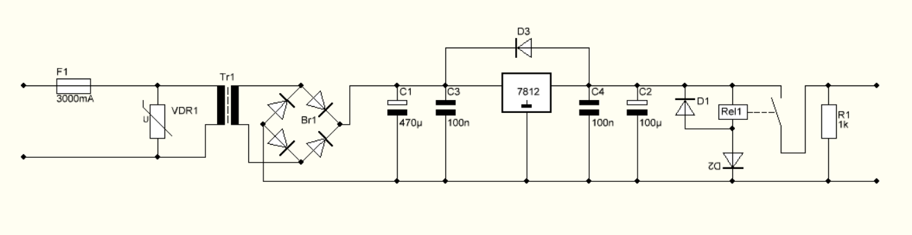

von Phasenschieber S. (Gast)
Aber nicht laut Plan!
Bei 1kΩ Last fließen da gerademal 12mA.
Warum 18V?
Damit kämst du auf ca. 25V Leerlaufspannung, das würde deinen
Spannungsregler in den Hitzetod treiben.
Warum einen Spannungsregler, der nahe am Limit betrieben wird und das
auchnoch 10h/Tag?
Besser wäre ein LM338T, der leistet 5A.
Mehr als ausreichend. Das wären immernoch ca. 21V Leerlaufspannung.
Da braucht der Spannungsregler einen fetten Kühlkörper.
Der Sinn des Relais erschließt sich nicht aus dem Plan.
...und der Elko von 100µF am Ausgang ist überflüssig.
von Christian M. (likeme)
Das Relais ist interessant, wozu?
von Stefan F. (Gast)
Ich würde einen 15V Trafo nehmen, und C1 auf 2200µF erhöhen.
Da du nur 15W Ausgangsleistung brauchst, erscheint mir ein Trafo mit
50VA maßlos übertrieben. Etwas mehr sollte er schon haben, aber so ein
dicker Klopper muss es nicht sein.
F1 ist mit 3 Ampere sicher falsch ausgelegt. Auf den vielen Trafos steht
drauf, womit man sie absichern soll.
Der VDR ist überflüssig, Trafos filtern Spannungsspitzen schon von sich
aus heraus. Zusammen mit C1 hast du einen wunderbaren Tiefpass.
C2 kommt mit extrem groß vor, normalerweise hat man da eher 10µF oder
gar keinen. Manchen Spannungsreglern ist an dieser Stelle die Bauform
und/oder der ESR des Kondensator wichtig. Beim dem einen muss es wenig
ESR sein, beim anderen mindestens soundso viel. Die Spannungsregler
variieren ein bisschen je nach Hersteller. Oft steht dazu ein Hinweis im
Text des Datenblattes.
Ich würde eine Power-LED ergänzen, im Fehlerfall ist so etwas immer
hilfreich. Bei mir haben sogar die Ladekabel der Smartphones alle eine
LED im Stecker.
Wozu soll das Relais gut sein?

von Bannerlord B. (bannerlord)
Den habe ich zur Strombegrenzung und um die Kondensatoren zu entladen.
> Warum 18V?
> auchnoch 10h/Tag?
Ich habe das so verstanden das der 7812 noch 2-3V + die 1,4V des
Brückengleichrichters mehr als die ausgegebene Spannung benötigt. Wenn
ein Trafo mit 12V auf der Sekundärseite auch ausreichend ist würde ich
den auch nehmen... Der Lm338T ist ganz schön Teuer ich dachte alternativ
evt. noch an den LM1085 IT-12.
Der dient als Verpolungsschutz mit den 2 Dioden, ich möchte nämlich
nicht das eine Spannung abfällt wenn ich eine Diode in Reihe schalte.
Parallel mit Sicherung wäre auch eine Möglichkeit, aber ich hatte Lust
auf diese Variante.
Ok gut.

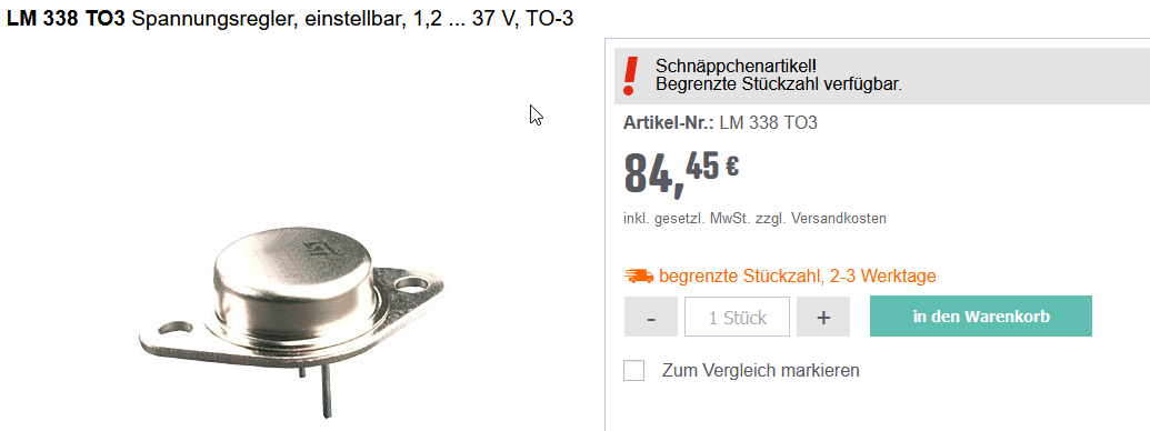

von Andre G. (andgst01)
Nein, ist laut Reichelt ein "Schnäppchen" ...
> Wenn ein Trafo mit 12V auf der Sekundärseite auch ausreichend
> ist würde ich den auch nehmen.
In der Regel nimmt man da einen mit 15 oder 16 Volt.
Bei einem 12V Trafo müsstest du einen sehr großen Elko nehmen und dann
käme es sehr stark auf den Innenwiderstand des Trafos an, ob er
überhaupt reicht.
Die Schaltung kann unmöglich verpolte Ausgangsspannung liefern.
Was genau willst du wo vor schützen? Was willst du mit dem Netzteil
betreiben?
von MaWin (Gast)
> möchte.
Deine Last von 15W führt an 12V zu einem Strom von 1.25A. Dein 18V~
Trafo führt nach Gleichrichtung zu einer Spitzenspannung von 24V, bei
gezogenen 1.25A also 30W. Die 1.25A führen aber am Elko zu einem
Spannungseinbruch von 25V, also von 24V auf 0 jedesmal in der 1/100
Sekunde. Du hast zwischen gleichgerichteten 18V~ (macht 24V) und
Eingangsspannung des Reglers von 12+1.5V (macht 13.5V) aber nur 10.5V,
brauchst also mindestens 1500uF. Mit einem 3500uF Elko reicht auch ein
15V~ Trafo, von 32VA.
Die Dioden D1, D2, D3 dürfen entfallen, da das Relais nicht abgeschaltet
wird, kein Strom rückwärts abgezogen werden kann. Überhaupt, was soll
das Relais, nur ein unzuverlässiger Kontakt ? Wenn es um einen
'Entladeschutz' ginge, wäre eine Diode oder ein rückstromfester
Spannungsregler wohl besser.
C2 ist überflüssig, der Regler liefert eine konstante Spannung.
Vor den Trafo muss kein VDR, ein Trafo geht bei hoher Spannung in
Sättigung und transformiert die daher nicht.
Es müsste keine Sicherung davor, wenn der Trafo eine interne
Temperatursicherung hätte.
Hinweise zu Aufbau und Berechnung siehe:
https://dse-faq.elektronik-kompendium.de/dse-faq.htm#F.9
Im Prinzip geht das schon, da dein Netzteil weniger als 75W aufnimmt
braucht man noch keine PowerFactorCorrection, aber man nimmt heute
Schaltnetzteile, auch wenn die, weil i.A. ungenügend geschützt, bei
Überspannung leichter kaputt gehen.
> Also eine Wasserkühlung wollte ich jetzt nicht verbauen, wenn ein Lüfter
> nötig ist hätte ich kein Schmerz einen zu verbauen.
In meinem PDF kannst du nachlesen, wie man Kühlkörper auslegt.
http://stefanfrings.de/mikrocontroller_buch/Einstieg%20in%20die%20Elektronik%20mit%20Mikrocontrollern%20-%20Band%202.pdf
Kapitel 2.2.3
In deinem Fall ist ein bisschen schwierig, dass die Eingangsspannung des
Spannungsreglers durch den Laststrom pulsiert, du hast also keine simple
Gleichspannung zur Berechnung der Verlustleistung. Zudem hängt deren
Höhe stark von der Ausgangsspannung des Trafos ab.
In solchen Fällen rechne ich immer mit dem Worst case. Bei einem 15V
Trafo wären das
(15V ∙ 1,41 - 1,4V) = 19,75V
Um auf 12V runter zu kommen muss der Spannungsregler 7,75V ∙ 1,25A
verheizen, also 9 Watt. Darauf würde ich den Kühlkörper auslegen.
Bei der Gelegenheit fällt mir ein, dass der LM7912 in der Regel nur für
1A ausgelegt ist, nicht für die gewünschten 1,25A. Dazu würde eher ein
LM317 passen.
Es gebe alternativ einen 36VA Trafo, ich habe gelesen das man 30-40%
höher kalkulieren soll und da würden zwar 36VA reichen. Allerdings
kostet der 50VA nur 2€ mehr, da dachte ich mir das ich da auf der
sicheren Seite bin. Ich habe allerdings bisher wenig Erfahrungen sammeln
können wie sich zu hohe oder zu niedrige Belastungen auf den Trafo
auswirken.
Ich bin aus den Datenblättern dahingehend nicht ganz schlau geworden,
ich dachte mir das ich mich nach den maximalen Output Strom richte....
Ok danke, ich schaue nochmal nach.
> LED im Stecker.
Ja habe ich mir schon überlegt, deswegen der Widerstand.
Als elegante Lösung des Verpolungsschutzes.
Ja.
> Allerdings kostet der 50VA nur 2€ mehr, da dachte ich mir das
> ich da auf der sicheren Seite bin.
Er ist aber auch größer und schwerer und hat vermutlich mehr Verluste,
wobei man bei einem linear geregelten Netzteil besser nicht um einzelne
Watt feilscht (Gruß an Greta).
> betreiben?
Momentan Nur einige LED-Leisten. Vielleicht aber auch mal kleinere
Ganz falsch. Wenn der Trafo 36 Watt liefert, nimmt er auch (ungefähr) 36
Watt auf.
36W / 230V = 0,157A
Die Sicherung legt man allerdings großzügig aus, damit sie nicht schon
durch Stromstöße beim Einschalten ausgelöst wird. Die Strombegrenzung
übernimmt der Spannungsregler, solange er intakt ist. Die Sicherung
dient eher dem Brandschutz. Wenn du sie mit 3A extrem großzügig
dimensionierst, kann der Transformator trotz Sicherung abfackeln.

Es geht also darum zu verhindern, dass dein Netzteil verpolte Spannung
ausgibt. Das ist völlig unmöglich, daher ist das Relais völlig
überflüssig.
> Also eine 200mA Sicherung für den 36VA?
Eher 400 oder 500mA.
> überflüssig.
Ok dann lass ich es weg.

Ich wollte den L7812ACV STM nehmen, oder den LM1085 IT-12 allerdings
gibt es über den wenig im Internet zu finden.

von Gerhard (Gast)
Übrigens bei C1(470µF) hast Du dich wohl verschrieben?
Es sind mindestens 4700µF zu empfehlen.
Gerhard

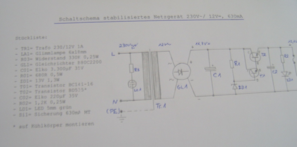

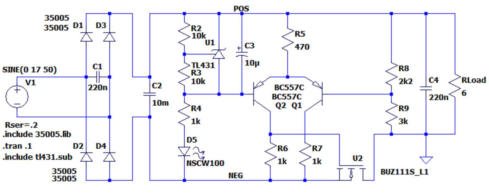

von Helge (Gast)
Wenns um den Lerneffekt geht, bau diskret. Das hier schafft 12V AC ->
12V DC. Mit ideal Diode controller statt Gleichrichter sogar 13,8V DC.
Schon häufiger aufgebaut.
ist nicht wirklich diskret, da es ein IC namens TL431 enthält.
von Robert K. (Firma: Zombieland) (rko)
das ist dann letztendlich die Lösung.
Ich will aber ein Netzteil mit Trafo, u.a. auch weil ich es tatsächlich
benötige und schauen möchte wie lange es durchhält (weil es vermutlich
mehrere Jahre bei täglichem Betreib durchlaufen wird. Es sei denn ich
traue mich mal an ein Schaltnetzteil ran ;))
von MaWin (Gast)
Michael M. schrieb:
> So könnte man es abändern, wenn man will.
Ja, und D3 kann er sich sparen, da niemand Strom vor dem Regler abziehen
kann.
Ja so hätte ich mir das jetzt auch gedacht, danke für die
Zusammenfassung.

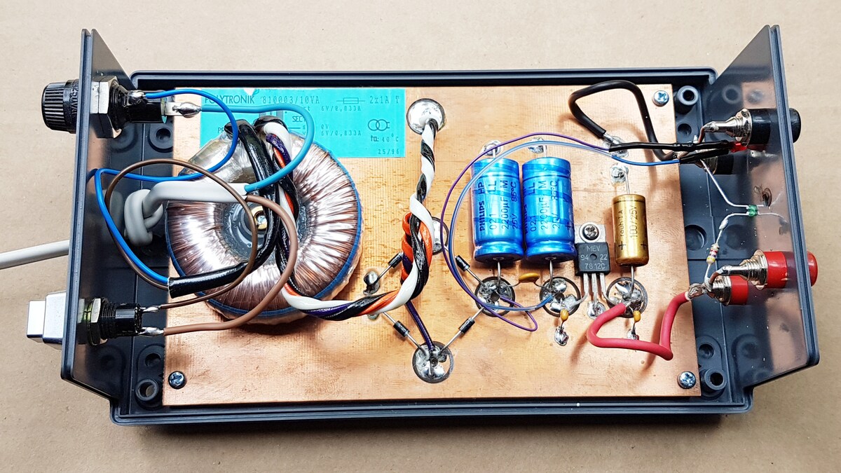

von Michael M. (Firma: Autotronic) (michael_metzer)
Für nur 500mA Ausgangsstrom könnte man auch eine kupferkaschierte
Eurokarte (160x100mm) einsetzen und mit einem 12mm Forstnerbohrer
Lötinseln erzeugen. Die restliche Kupferfläche dient sowohl als
induktivitätsarme Massefläche, als auch als Kühlfläche für den
Festspannungsregler.
Aber ansonsten ist die Mosfetschaltung von Helge vorzuziehen. Am besten
noch mit elektronischer Strombegrenzung.

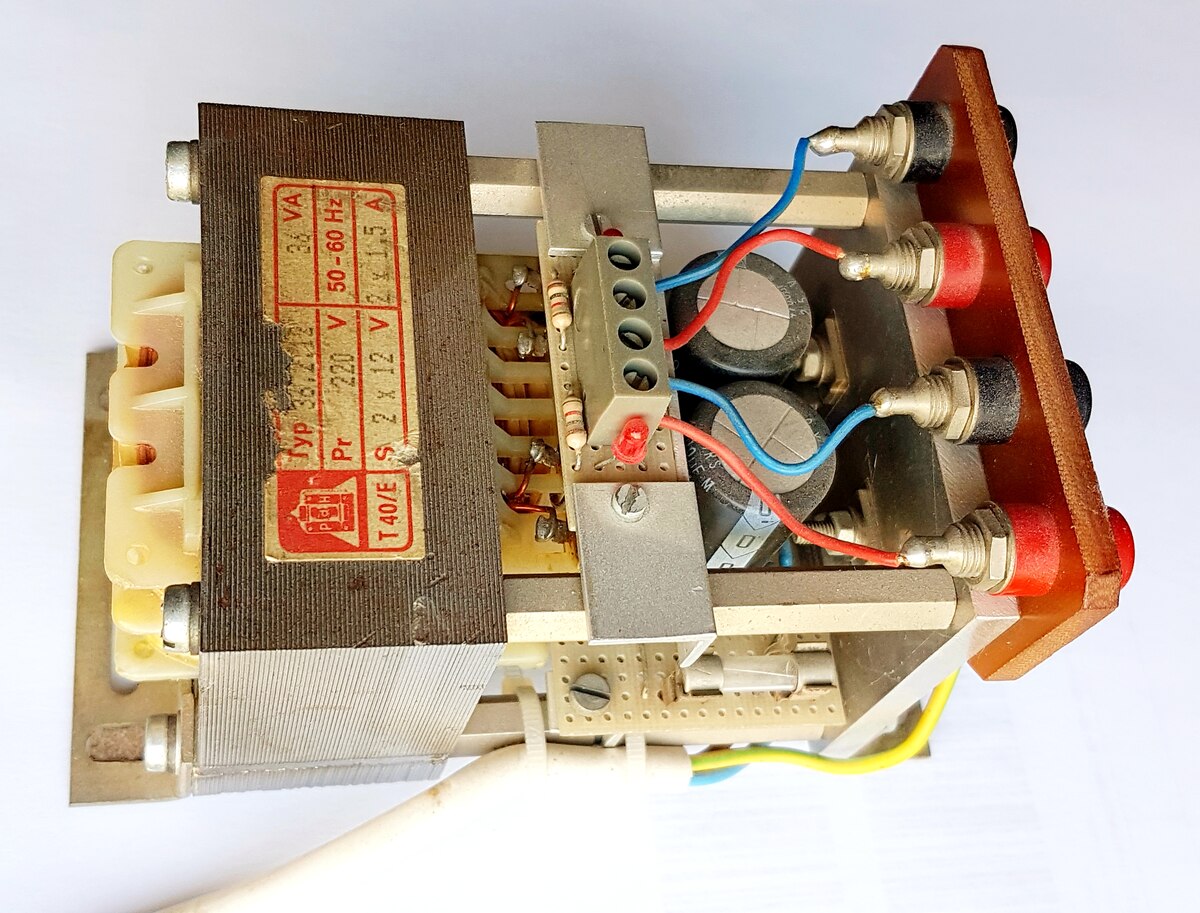

Das wäre auch eine Möglichkeit zum Kühlen, ich dachte an sowas hier:
https://www.reichelt.de/spezialkuehlkoerper-fuer-clipmontage-3-2k-w-v-pr119-94-m3-p53844.html?&nbc=1
von Nichtverzweifelnder (Gast)
Knoten im Netzkabel als Zugentlastung machen und machten schon immer nur
die elendigsten Pfuscher!
Lötstellen können immer mal brüchig werden, daher ist die Litze erst
durch die Bohrung in der Lötfahne des Sicherungshalters durchzustecken
und dann umzubiegen und dann erst zu verlöten. Genau dafür ist das Loch
in der Anschlussfahne da. So sieht das nur drangepappt aus, ein
abfallender Draht setzt dann die untenliegende Platine auf Netzspannung.
Und damit den Ausgang.
von HAM (Gast)
Michael M. schrieb:
> kupferkaschierte
> Eurokarte
Ein gutes Beispiel, wie man es nicht verdrahten sollte.
Schutzklasse II verletzt, da keine verstärkte oder doppelte Isolierung!
Wenn die braune oder blaue Leitung des Netzkabels abreißt und auf die
Kupferfläche fällt, dann gute Nacht!
Wenn man schon sowas freiluft verdrahtet, dann wenigstens die Leitung
durch die Ösen führen und um 180° umbiegen vor dem Verlöten. Sowie jede
Leitung mit Kabelbinder an mindestens einer anderen fixieren, damit nix
rumdengelt.
Korrekt ausgeführt, gehört über jede netzspannungsführende Lötstelle ein
Schrumpfschlauch (Basisisolierung) und anschließend über das gesamte
Betriebsmittel noch mal ein weiterer Schrumpfschlauch (verstärkte

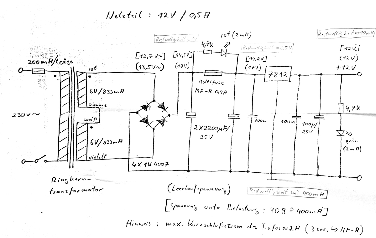

Das stimmt natürlich. Das Netzteil ist noch aus meiner Kindheit. Da habe
ich an sowas noch nicht gedacht. Der Papa hat immer weggeguckt :)
Deswegen ist diese laxe Bauweise automatisch entschuldigt.
nachbessern! 😄
Nichtverzweifelnder schrieb:
> nachbessern! 😄
Ich glaube ich werde es bei dieser Gelegenheit aus Sicherheitsgründen
tatsächlich nachbessern müssen. Da geht kein Weg dran vorbei!
von Michael B. (laberkopp)
Das ist zwar ein witziger Aufbau, aber elektrisch nicht sicher:
Die Drähte im 230V Bereich sind nicht gegen abgehen geschützt (Litze
bricht an Lösung gerne), und könnten dann mit ihrem blanken Ende die
Kupferfläche berühren, die nicht ausreichend gegenüber dem Ausgang
isoliert ist.
Mindestens sollte man die 230V Drähte mit Schumpfschlauch über den
Lötungen berührsicher isolieren und durch eine Isolation (fibroid fish
paper?) die Platine in dem Bereich in den abgehenden Drähte hinlangen
können isolieren.
Knoten im Netzkabel ist auch keine Zugentlastung.
Dennoch optisch hübsch und gleich eine Kühlfläche für den 7812.
Aber auch so ein merkwürdiger 100uF ELko am Ausgang, wo kommt dieser
Trend her ? Ein 78xx regelt so schnell nach, daß 100nF reichen. Die 2x6V
sind für einen 7812 nach Brückengleichrichter übrigens zu wenig, auch so
ein beliebter Fehler.
von HAM (Gast)
Noch ein Nachtrag:
@Michael ist das "Polytronik"-Typenschild das von dem verbauten
Ringkerntrafo?
Ich weiß zwar nicht, wie die Normung damals und "drüben" war, aber einen
einfachen "Nur"-Trafo hätte ich als Entwickler nicht in didaktische
Geräte eingebaut.
Oder war er etwa ursprünglich in einem Metallgehäuse mit
Schutzleiter-Anschluss eingebaut, also SK I?
Laut Typenschild ist der Trafo auch nicht kurzschlussfest und erfordert
somit eine sekundärseitige Absicherung mit 1 A träge. Es ist
grenzwertig, sich hier auf die Schutzschaltung im LM78xx zu verlassen.
Heutzutage würde ich für Ausbildungs- und Messzwecke mindestens einen
Sicherheitstrafo nehmen, optimalerweise kurzschlussfest.
Werde ich auch auf meine To Do Liste mit aufnehmen (auf 10uF
verkleinern).
von Wolfgang (Gast)
HAM schrieb:
> Es ist grenzwertig, sich hier auf die Schutzschaltung im LM78xx
> zu verlassen.
... schon weil Ladeelko und Gleichrichter auch ausfallen können.
von HAM (Gast)
Dann ist das ein druchdachter und pragmatischer Aufbau, da möchte ich
dich nachträglich loben ;-)
Wie gesagt, die Sicherheitsmängel auf der Netzseite beheben.
Zugentlastungs-Schellen und und Durchführungstüllen gibt es für kleines
Geld bei eBay und dann kann das Netzteil noch die nächsten 30 Jahre treu
seinen Dienst verrichten.

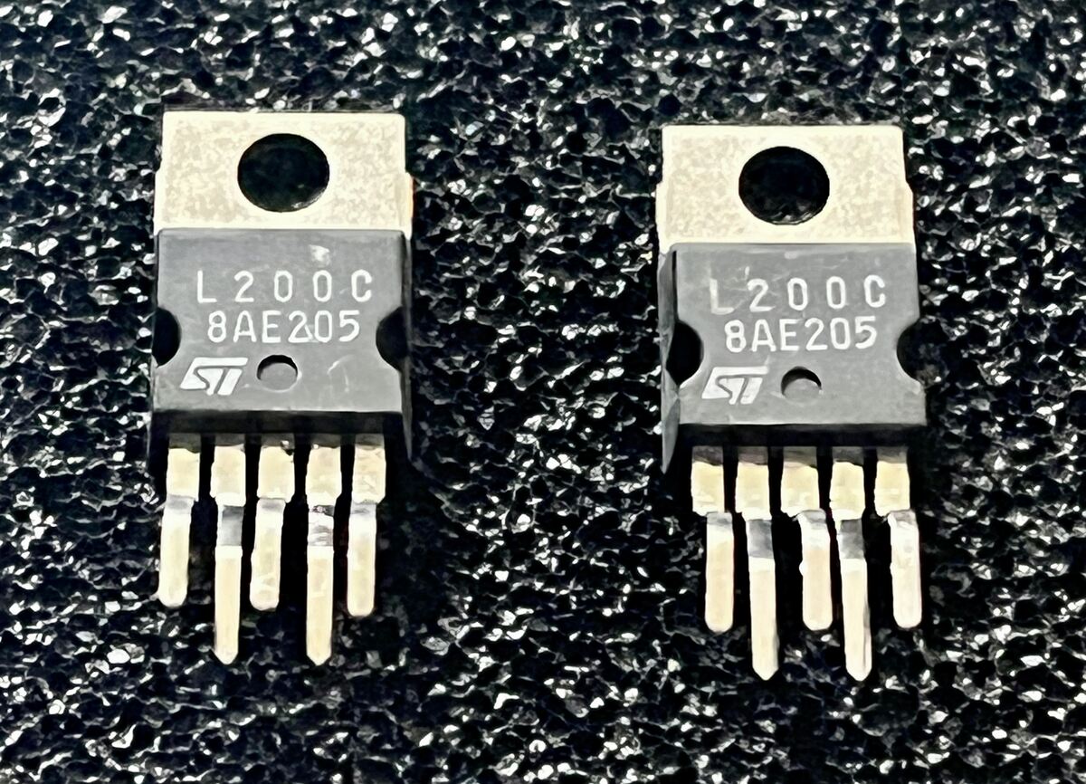

von Jörg R. (solar77)
@TO
Mir gefällt wie Du den Thread gestartet hast, und wie Du auf Kommentare
eingehst👍
Fast jeder von uns, die kühne Behauptung nehme ich mir mal raus, hat
doch so angefangen. Die Älteren unter uns vermutlich auch noch mit
Z-Diode, Transistor und Widerstand um eine „stabilisierte“ Spannung zu
erzeugen. Für die ersten TTL-Schaltungen wurde dann ein 7805 verwendet
um die erforderlichen 5V zu erzeugen. Der SN7400 sollte es ja gut
haben;-)
Die wichtigsten Hinweise und Tipps hast Du ja bekommen, vor allem von
Stefan S.
Ich würde anbieten Dir 2 Stück L200 zu schenken. Damit kannst Du ein
Netzteil basteln bei dem Strom und Spannung einstellbar sind. Es geht
zwar nicht runter bis 0V, jedenfalls nicht ohne zusätzlichen Aufwand,
aber dass ist für den Anfang auch nicht so wichtig.
Wenn Du die 2 Regler haben möchtest schicke mir eine PN mit deiner
eMailadresse. Ich antworte Dir dann.
http://pdf.datasheetcatalog.net/datasheet/stmicroelectronics/1318.pdf
von MaWin (Gast)
Ein L200 ist ein feiner Regler, immer seltener zu bekommen, weil man bei
ihm die Strombegrenzung genau so einstellen kann, dass der Trafo auch
bei Ausgangsüberlastung und Kurzschluss nicht beschädigt wird, eine
Feinsicherung hat viel grössere Toleranzen, man bräuchte einen Trafo mit
grösserer Reserve. Man braucht beim L200 keinen Trafo mit
Thermosicherung bzw. kann welche ohne Thermosicherung verwenden.
Aber als 'Labornetzteil' mit einstellbarem Strom  + Spannung, ist er
ungeeignet und auch nicht gedacht.
Die Wärmeabfuhr ist ungenügend und das Strom-Poti wird vom Laststrom
durchflossen (oder Krücken wie viel zu hochohmiger shunt oder extra
OpAmp wo man dann lieber gleich eine ordentliche Schaltung wählt).
Da wäre selbst ein uA723 besser.
Als (Blei)Akkulader ist der L200 hingegen gut, man kann durch Pt1000 in
feedback sogar die nötige Temperaturkompensation machen.
Für den TO würde wohl ein Festwiderstand mit entsprechender Leistung zur
Strombegrenzung reichen. Ansonsten hast Du natürlich recht. Der L200
liefert allerdings bis 2A, ist also nicht so auf Kante genäht wie ein
7812.
Ja, wenn der TO etwas mehr Aufwand nicht scheut geht auch der 723. Damit
käme er einem Labornetzgerät auch etwas näher. Wobei es ihm wohl
speziell im 12V geht, ohne weitere Einstellmöglichkeit.
Ich kann doch auch das zweiadrige Netzkabel durch ein 3-adriges ersetzen
und das grün-gelbe PE-Kabel auf die Massefläche drauflöten. Dann dürften
doch alle Sicherheitsmängel automatisch beseitigt sein?
nein
Michael M. schrieb:
> mit einem 12mm Forstnerbohrer Lötinseln erzeugen
Tolle Idee, das gefällt mir. Wäre auch was für den Quick&Dirty thread.
Nee, die elendigsten Pfuscher machen gar keine Zugentlastung und
verkaufen das auch noch in Millionenfacher Stückzahl. Das ist
alltäglich.
> ein abfallender Draht setzt dann die untenliegende
Da stimme ich allerdings zu.

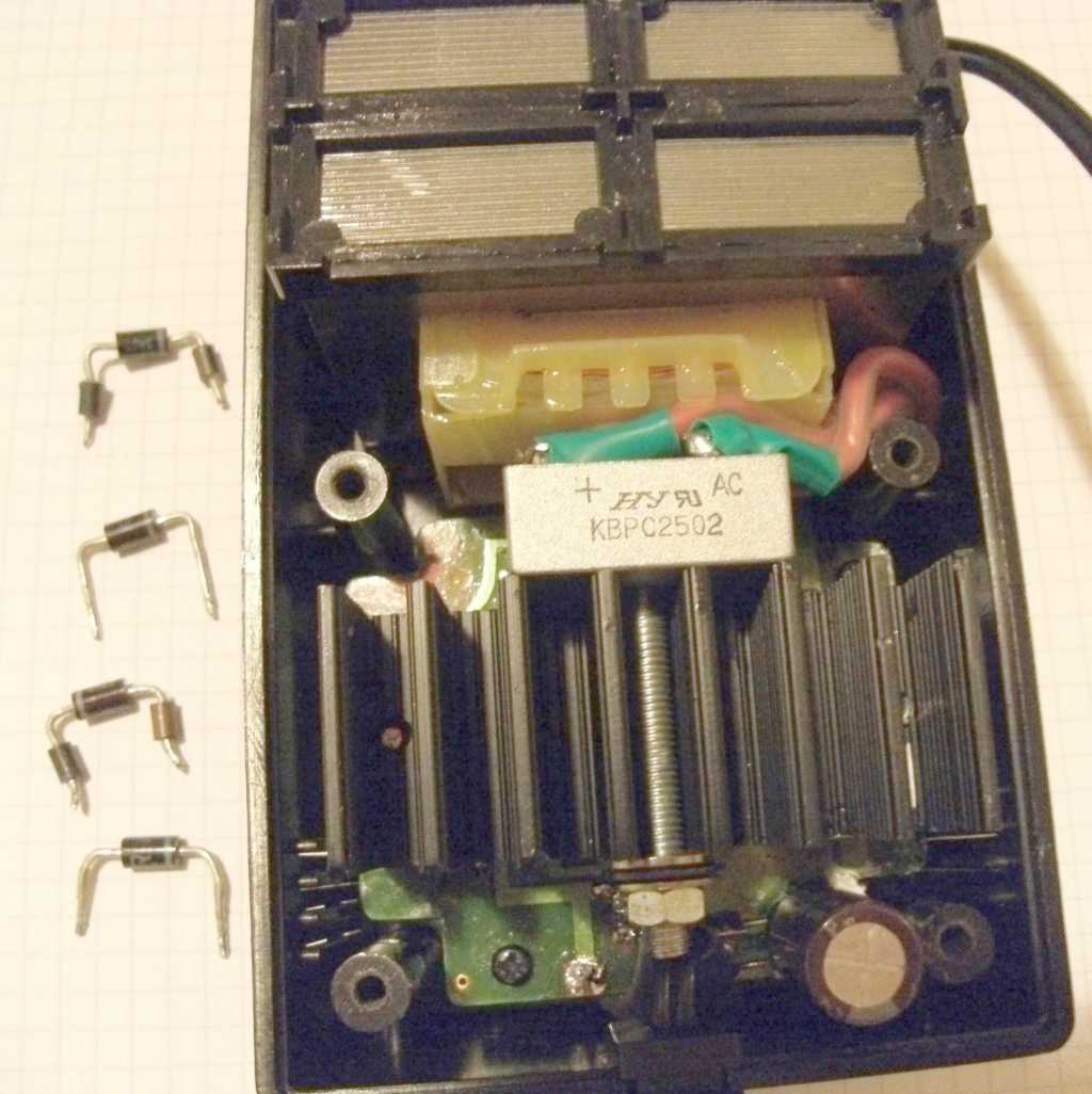

jetzt muß ich mich auch 'mal einklinken:
Habe solch ähnliche Netzteile auch aufgebaut.
Dabei muss ich mich immer wieder wundern, wieso so mickrige
Gleichrichter verwendet werden, auch in Profi-Geräten. Also, sogar bei
den 1N54xx-ern erreichen die eine Temperatur von ca. 80°C, wenn der
volle Strom gezogen wird.
Habe hier Profi-Netzteil-Platinen, die eindeutige Überhitzungsspuren am
Gleichrichter Montageplatz aufweisen.
Fazit: Die Dioden auch mal unter die Lupe nehmen.
Und was ist mit den Überbrückungskondensatoren zur Verringerung der
Spikes, verursacht durch den Trägerspeichereffekt?
Alles Mumpitz oder was?
ciao

wäre sicher.
Ja, wenn du nicht gerade Audio versorgen willst und dir die Stromspitzen
der Dioden im Kurzschluss der reverse recovery time reinnadeln.
von Helge (Gast)
Dis Schaltung ist für einen gewöhnlichen 12V-Trafo, wie man ihn z.B. in
Halogenlampen findet.
Übrigens bei knapp bemessenen Gleichrichterdioden ist der
Innenwiderstand des Halbleiters merklich. Hat eine Diode
durchschnittlich ca. 0,65V Spannungsabfall, kann das beim Spitzenstrom
auch schnell 1,3V werden. Großzügig überdimensionieren hilft.

Man müsste das tatsächliche Leistungsintegral mal ausrechnen.
Stichwort Stromflusswinkel.
Je kleiner der Stromflusswinkel, umso höher die Stromspitze. (Die höher
ist als Strom bei der Nominalbelastung.)
Und die größte Unbekannte unter dem Aspekt bleibt gerade bei
"Basteleien" der Netztrafo.
Ab welcher Kapazität des Ladeelkos knickt die Ausgangsspannung wieder
ein.
(Und die Dioden sind im selben Strompfad.)
Hier mal getestet.
Bis 2200 µF war alles ok.
Ab 4700 µF fing das an mit dem Rückgang der Gleichspannung am Ladeelko
bei sonst gleicher Beschaltung/Belastung.
Der Elko im Netzteil im Bild oben ist auch vom Hersteller nicht umsonst
"relativ" klein gewählt worden.
Fazit:
Bei den Ladeelkos gilt nicht: "möglichst viel hilft viel."
Das Spannungsregler-IC wird dann helfen, den Restripple auszubügeln,
bevor das Brummen an den Ausgang durchgereicht wird. Nicht nur
Lastausregelung.
ciao
gustav

von VCL11 (nostalgiker)
> erzeugen.
Ja, das stimmt. Dann poste ich auch mal meine "Jugendsünden", die
übrigens bis heute laufen. Das Netzteil habe ich vor 35 Jahren gebaut
und es versorgt gerade ein DAB+ Radio und da ich Nachrichten höre, tut
es wohl noch immer :)
Sorry für die Unschärfe, ist von nem Diafilm und auch nur ein
Ausschnitt, aber mit gutem Willen kann man die Werte erkennen. Bitte
seid nicht zu hart zu mir, ich war jung... ;)
von Dergute W. (derguteweka)
Moin,
Was mich ja hier schon wundert, sind diese "schoenen" Stuecklisten hier.
OK, ich geb's zu; so vor 40 Jahren hab' ich mir auch (Labor)netzeile
selbst gebaut. Und die nehm' ich auch heute noch her.
Aber da gabs keine Stueckliste; und wenn, haette die so ausgesehen:
Gehaeuse: ehemaliger Heizluefter, Radiowecker, Hochspannungskaefig aus
TV
Trafo: aus Spielautomat, tragbaren TV, ...
Dicker Siebelko: Conrad-, Pollin-Restposten, TV
Laengstransistor: Horiz. Endstufe TV
Und mit so nem Krempel kann man dann tatsaechlich so Sachen lernen wie:
*Trafos mit 6.3V Wicklung gehen grad' nicht so ohne weiteres, um 7805
basierte 5V "100Hz frei" zu erzeugen. Da muss man Faxen machen, damit's
dann doch geht...
* TV-Vertikalausgangstrafos gehen prima als Netztrafo (z.b. fuer eine
PL504 Heizung), waehrend Audio(EL84)ausgangstrafos nicht lange als
Netztrafo gehen, aber solange sie gehen, kommen ca. 4..5V raus (iirc).
* Irgendwie muss man Kurzschluesse abfangen/beruecksichtigen.
* Irgendwie muss man die Abwaerme in den Griff kriegen.
Und wahrscheinlich noch 1000 andere Sachen, die mir nicht mehr
auffallen, weil ich sie mittlerweile fuer "normal" halte.
Aber alles das wird man nicht lernen, wenn man mit Stuecklisten in
.png-Dateien arbeitet :-)
Gruss
WK
Na ja, damals halt mit der Schreibmaschine geschrieben und den
Schaltplan von Hand gezeichnet. So dass man alles bei Bedarf nochmal neu
aufbauen kann.
Leider hab ich keine bessere Aufnahme von dem Schaltplan, der ist im
Gegensatz zum Netzteil irgendwo verschütt gegangen.
Heute mach ich mir die Mühe nicht mehr, gibt ja alles fertig für kleines
Geld. Damals eben nicht.
Heute würd ich ein SNT nehmen oder einen LF12CV falls HF ein Problem
wäre.
Zeiten ändern dich...
von W.S. (Gast)
Oh mannomann, dann ersetze den durch eine poplige Z-Diode, wenn es dir
bei sowas um die reine Lehre geht.
W.S.

Auf einen unsinnig großen Ladeelko!
Die Längsregler haben eine recht gute Brummunterdrückung. Soweit man den
Elko knapper auslegt und diese ausnutzt, reduziert das die
Verlustleistung.
Bauform B. schrieb:
> Mit dem 7812 geht das nicht,
Schaue in seine Stückliste, der dort genannte Typ ist bis 1,5A
spezifiziert.
Im Gegensatz zu China-Schaltgelumpe stört es den Empfang nicht.
Vor allem mit total irrwitzigen Werten.
Ich sehe in der Liste zwei Kühlkörper 9K/W und 11K/W, mit beiden wird
der Längsregler verdampfen.
Dioden 1000V/3A sind auch nur geringfügig überdimensioniert, ebenso wie
seine 1000V Gleichrichterbrücke.
Karl B. schrieb:
> Hi,
> dann zeig mir mal eine "Wandwarze" mit Plus-Minus.
> Bei Mittelpunktsschaltung geht das ganz einfach.
> BTW: Die Block Trafos haben mich noch nie enttäuscht.
Noch einfacher sind zwei Sekundärwicklungen am Trafo. Mit zwei positiven
7812 Festspannungsreglern kann man zwei völlig getrennte
Ausgangsspannung erzeugen.
Die ganze Elektronik mit Kühlblech, ist kompakt an den verlängerten
Trafoschrauben befestigt.

Bei 15W würde ich heute keinen heizenden Linearregler mehr nehmen. Die
230V dürfen ja um +/-10% schwanken, das ist in die Verluste
einzuberechnen.
Eisen und Kupfer sind teuer, daher sind viele heutige Trafos sparsam
aufgebaut, d.h. haben einen schlechten Wirkungsgrad. Man merkt deutlich,
wie sie im Leerlauf gut heiß werden. In der Summe wirst Du also bei 15W
Last auch bis zu 15W verheizen, d.h. wegkühlen müssen. Ein Lüfter staubt
zu und frißt sich bald fest, erhöht also weiter die Unzuverlässigkeit.
Man könnte als Kompromiß einen 50Hz Trafo nehmen, mit Stepdown-Regler
dahinter. Die sind relativ einfach aufgebaut und haben nur wenig
Regelverluste. Außerdem sind sie kurzschlußfest.
Z.B.: P 3596 L-ADJ
https://www.reichelt.de/pwm-step-down-schaltregler-3a-1-23-37-v-45vs-to-220-5-p-3596-l-adj-p89778.html?&trstct=pos_3&nbc=1
Harald W. schrieb:
> Dann bist Du also auch ein "Umweltschwein", welches unnötig viel
> Energie verpulvert! Moderne Netzteile haben deutlich weniger Verluste.
Da er Umweltschwein in Anführungszeichen geschrieben hat, denke ich mal,
es war Ironie.
Mohandes H. schrieb:
> Na, dann überlege mal um welche Leistungen es hier geht. Und setze das
> in Relation zu wahren Energiefressern.
> Abgesehen davon verbraucht ein digitaler Empfänger (DAB+) vom Sender bis
> zum Empfänger eh mehr Energie als eine rein analoge Kette. Spielt aber
> auch keine Rolle.
Genau so ist es. Ich habe mal die Leistungsaufnahme beider Netzteile
(das mitgelieferte SNT, welches wirklich den Empfang stört bzw. die
Feldstärke verringert) und mein Eigenbau von vor 35 Jahren gemessen.
Hier die Werte der Wirk- ohne Blindleistung:
DAB+ Betrieb, Zimmerlautstärke
- Mitgeliefertes SNT: 2,5 Watt
- Eigenbau linear: 4,0 Watt
Wenn man dann noch bedenkt, dass "Otto Normalverbraucher" das SNT 24/7
in der Steckdose lässt und ich mein Netzteil bei Nichtbenutzung
ausstecke, wer braucht dann weniger? Zumal die Wärmeentwickung wirklich
gering ist, das ist schon reichlich dimensioniert.
OT: Der Router, den ich brauche, um erreichbar zu sein weil die Telekom
keine POTS mehr anbietet, verbraucht dauerhaft 10W. Da war auch die Lüge
vom Energiesparen... man hat es nur in die Privathaushalte verlegt.
Keine Rechtfertigung, nur ein Hinweis. Wahre Energiefresser sind andere.
