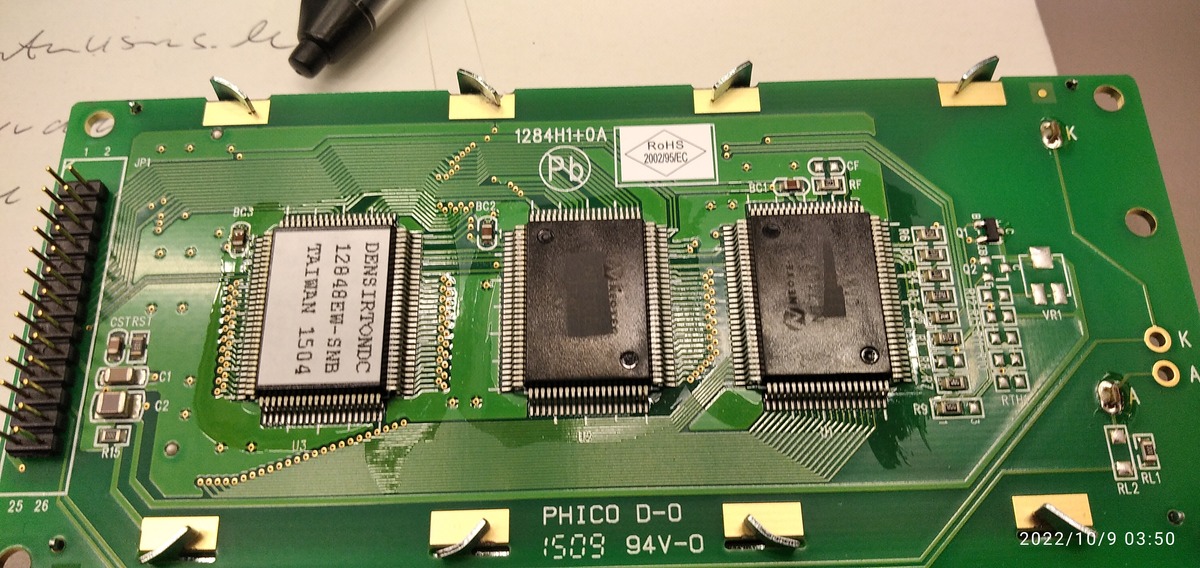

von Bernhard F. (1atmel2)
Kann dieses Display an einen Arduino angeschlossen werden bzw hat jemand
einen Link auf ein Datenblatt ?
Scheint ein grafisches LCD mit 128*48 Pixeln zu sein.
Links vermutlich der Controller, dann zwei Treiber von Neotec, wenn ich
recht lese
https://www.crystalfontz.com/controllers/Neotec/
zu denen gibts hier Datenblätter, leider ist keine Typbezeichnung zu
sehen.
Der Controller "DENSIRTONDC 12848EW-SNB TAIWAN 1504" ist völlig
unbekannt, aber vielleicht ein Standardtyp. Man müsste die Leiterbahnen
zum 2*13-poligen Anschluß verfolgen.
"DENSIRTONDC" sieht fast nach Schreibfehler aus. Es gibt einen
LCD-Hersteller Densitron.
Ist die Beschriftung aufgeklebt, dann würde ich mal drunterschauen.

Hier ein Datenblatt  - eines ähnlichen Displays?? - mit den Controllern
nt7108/7107, so wie vermtl. schwach auf deinen ICs zu erkennen ist
Damit kann man die Bez. "12848EW-SNB" entschlüsseln unter "1 PART
NUMBERING SYSTEM"
https://www.densitron.com/sites/default/files/2020-02/LWM12864B-SERIES.pdf
Das ist allerdings ein 128*64 Display, die gibt es öfters. Die NT7107/8
dürften kompatibel zu den alten Samsung-Typen KS0107/8 sein. Dem Display
im Datenblatt fehlt außerdem ein Grafik-Controller. Der KS108 enthält
das RAM, 512 Byte oder 4096 Bit, für 128 Pixel horizontal braucht man
zwei davon. Darin sind aber nur die Bildpunkte abgelegt, eine
Textausgabe müsste der Arduino übernehmen.
Ein dazu ähnliches Display habe ich gerade als Ersatzteil erfolgreich in
meiner Heizungssteuerung verbaut, Datenblatt hier:
Beitrag "Re: Schaltplan/Hilfe bei Steuerung Eurola OC"
Wenn das linke IC ein ..107 wäre und die beiden anderen ..108, dann gibt
es hier einen kurzen Artikel
https://www.mikrocontroller.net/articles/KS0108_Library
und eine Übersicht
https://www.mikrocontroller.net/articles/Kategorie:LCD
https://www.mikrocontroller.net/articles/LCD#Ansteuerung
Der T6963 war noch ein oft eingesetzter LCD-Controller, vielleicht ist
es auch ein dazu kompatibler Typ:
https://www.mikrocontroller.net/articles/Projekt_T6963-LCD-Ansteuerung

von J. S. (jojos)
W.S. schrieb:
> zu schnarchlangsam wird. Und wenn da einer im Arduinostil mit
> 'Digitalwrite' und Konsorten kommt, wird es noch langsamer.
> W.S.
Darum macht das auch keiner und es existiert nur in deiner Fantasie.
Die Eingangsfrage "Kann dieses Display an einen Arduino angeschlossen
werden" kann mit einem klaren "Ja, aber..." beantwortet werden.
Ich gehe mal davon aus, dass die drei ICs wie im oben verlinkten
Datenblatt zwei KS0108 und ein KS0107 entsprechen.
1.Die Softwarebibliothek sollte passen, 1/4 des Bildspeichers wird aber
nicht angezeigt, weil es nur 48 statt 64 Zeilen hat.
2. Die 26pol. Steckerbelegung ist herauszufinden. Ich vermute sie ist
der im Datenblatt für 20 Pins beschriebenen sehr ähnlich. Aus den
Datenblättern kann man die Pinnummern ablesen, die mit den Anschlüssen
verbunden sein müssten und mit dem Ohmmeter durchklingeln.
3. Ich sehe kein IC, mit dem die zweite negative Betriebsspannung
erzeugt wird, auf meinen beiden war dazu z.B. ein ICL7661-kompatibler
verbaut. Neben der normalen Versorgung +5V/0V muss noch irgendetwas um
-9...-10V angeschlossen werden. Man könnte auch einen MAX232 benutzen,
der ist gängiger und macht auch aus den +5V die -9,... Volt.
https://datasheets.maximintegrated.com/en/ds/ICL7662-Si7661.pdf
https://www.maximintegrated.com/en/products/interface/transceivers/MAX232.html
4. Aus derselben negativen Spannung muss auch noch z.B. mit einem
Trimmpoti die Kontrast-Einstellspannung gewonnen werden, die kleiner
ist. Älterer Displays um -9V, neuere um -5V. Wenn die falsch ist, bleibt
das Display hell oder wird ganz schwarz.
>entschlüsseln unter "1 PART NUMBERING SYSTEM"
(auf Seite 4 des Densitron-Datenblatts)
Für "12848EW-SNB" wäre das:
EW = Transmissive negative LEDS array type backlight (EG, EA, EW,
ER...) W / white
S = Standard temperature range; on board negative voltage generator
(0°C~+50°C)
NB = STN blue glass, without temperature compensation circuit
klingt vernünftig, scheint tatsächlich von Densitron zu stammen.
Zur Beleuchtung hatte ich noch nichts geschrieben. Also weiße LED,
Anschluss ist rechts mit A (Anode=Pluspol) und K (Kathode=Minuspol)
beschriftet. Da muss noch dringend ein Vorwiderstand davor, passend für
5V und ein paar Milliampere. Weiße LED haben um 4V, dann blieben 1V für
den Widerstand. Ausprobieren! Möglicherweise liegen A und K auch noch
auf dem 26pol. Stecker.
Ach da steht ja, die negative Spannung wird doch on-board erzeugt, das
macht die Schaltung einfacher, sie liegt auf Pin 18 von 20 an
(nachmessen). Der Kontrastspannungseingang heißt hier Vo und liegt auf
Pin 3.
Also ein Trimmpoti (für mein Display war 25k mit 20k in Serie nach GND
vorgeschlagen) von 18 nach 2 und dessen Schleifer auf 3.
von c-hater (Gast)
Ist doch auf dem Foto zu sehen, dass da schon einer bestückt ist. Leider
reicht die Auflösung des Fotos nicht, um erkennen zu können, welchen
Wert er hat.
Ich lese da "330", das wäre bei 1V und 33,0 Ohm 30 mA und 30mW, das hält
auch der 0805 aus ohne sich auszulöten. Könnte stimmen.
Ich sehe nirgends einen Spannungswandler, der müsste auf der anderen
Platinenseite sitzen. Oder die unbestückten Bauteile rechts könnten dazu
dienen. Ein SMD-Trimmpoti ist auch vorgesehen, das könnte der
Kontraststeller sein.
Bernhard könnte sich mal melden und das bisherige kommentieren, sonst
reden wir hier noch länger mit Mutmaßungen herum.

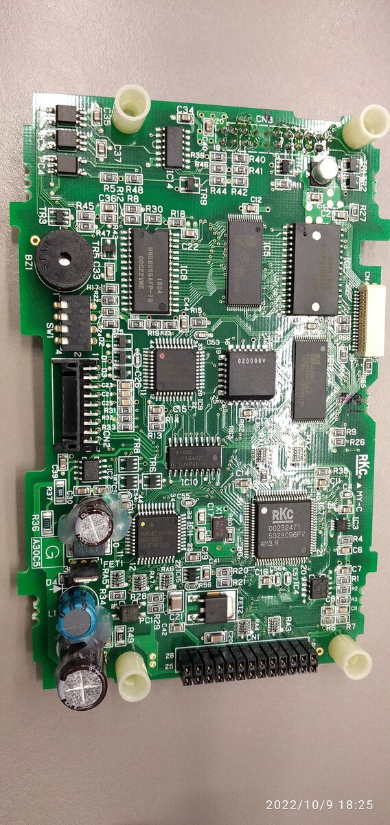

Mit so viel Echo hatte ich nicht gerechnet. Hier noch zwei Boards von
drei.
Versorgung 24 Volt DC.
Kann man den Blech Deckel ohne Risiko abnehmen ?
>Blech Deckel abnehmen
Da passiert schnell etwas, und bringt nix. Die Kontaktierung von der
Leiterplatte zur Glaselektrode ist empfindlich und schwer zu reparieren.
Die Ansteuerplatinen sagen wenig aus. Das Foto der Displayplatine reicht
aus. Heutzutage sind solche Displays direkt auf das Glas aufgebracht,
auch die Elektronik (COB "chip on board"). Wichtig sind die verwendeten
Chips, damit kann man den Rest herausfinden.
Nimm ein Ohmmeter am besten in Stellung "Diodentest" und versuche die
Steckerbelegung herauszufinden. Die meisten LCDs halten sich an eine
einmal vom ersten Hersteller festgelegte Reihenfolge. Andere übernehmen
diese später, um kompatibel zu sein. Der 26-polige Stecker ist selten,
aber vielleicht ist auch hier die Nummerierung eingehalten.
