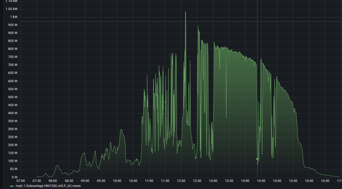

meine PV Anlage (Insel) ist nun fertig. 3,2 kWp (8 Panels zu je 410 Wp)
speisen einen 5000 VA Inverter und einen 16s LiFePO4 Akku mit 14,3 kWh.
Die Anlage produziert in den letzten Tagen im Schnitt etwa 3 kWh. Es war
größtenteils bewölkt.
Daten vom Inverter (PV Energy Count hab ich hinzugefügt)
https://docs.google.com/spreadsheets/d/e/2PACX-1vSxBBT8BXMM4xDlmfT-n7DbQv2EQ7_ylUNLszRPTEqwHgCVcJed8GS7sga0Wlkuaa5pBUQUCUsSDJEF/pubhtml

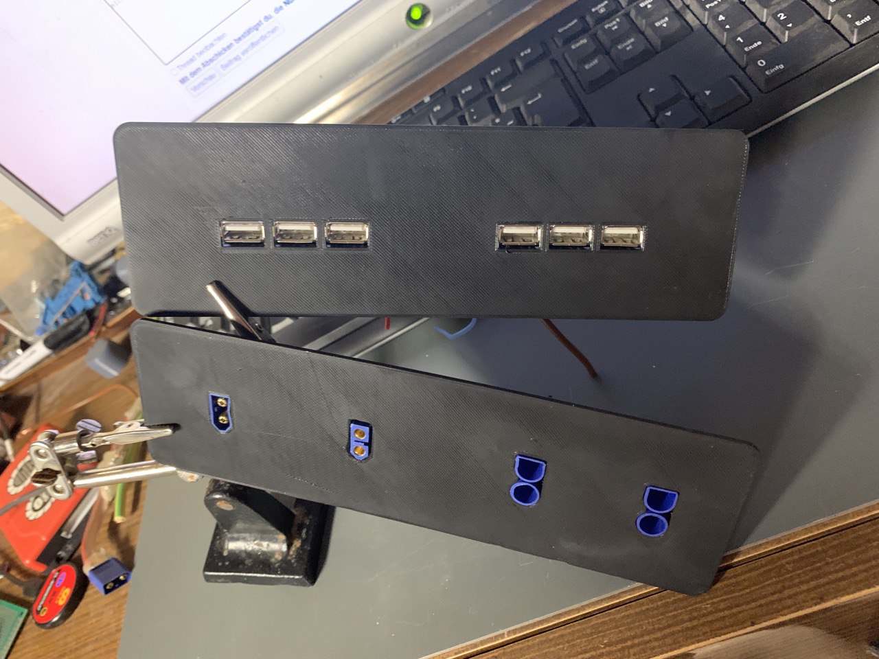

3. Wie würde man die Reihenklemmen bauen? Ich denke dabei an sowas wie
Sicherungskästen im Auto. Auch hier wäre es halt gut, unterhalb von 36V
zu sein, weil man da die kleineren Sicherungen nehmen kann.

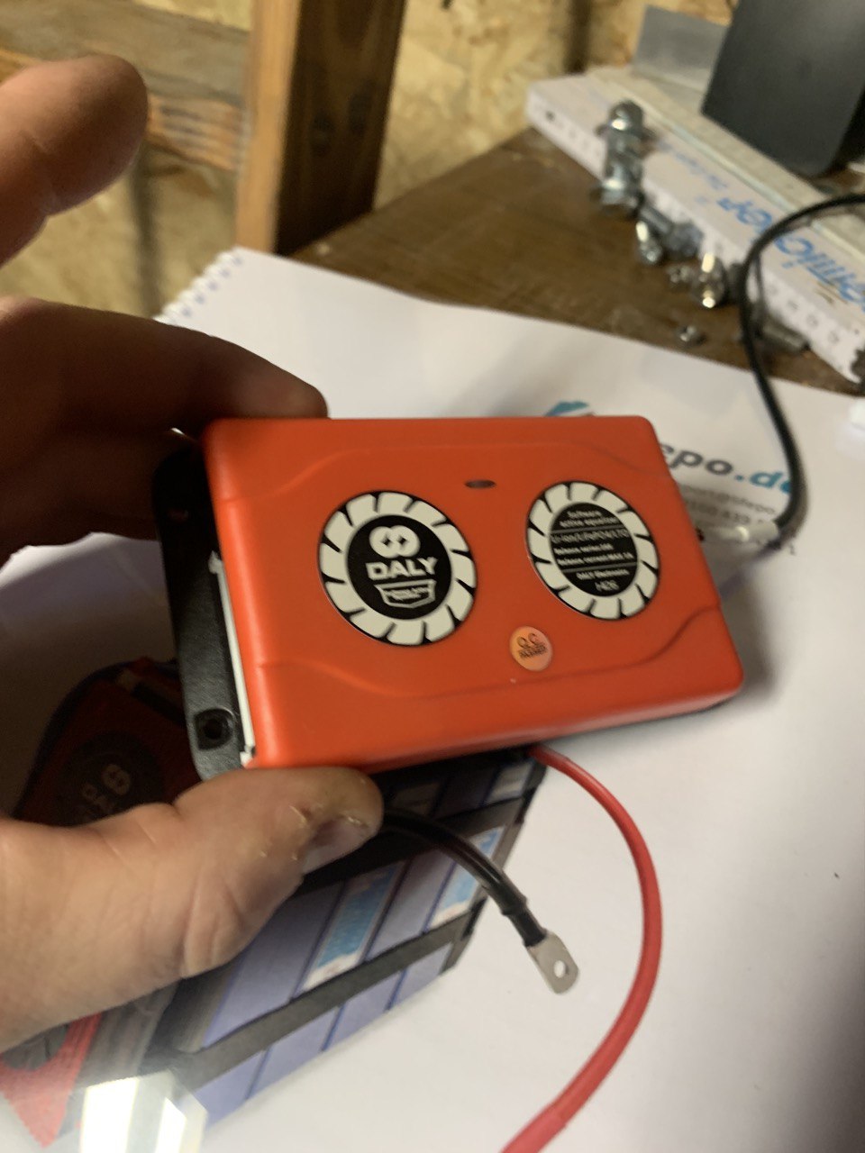

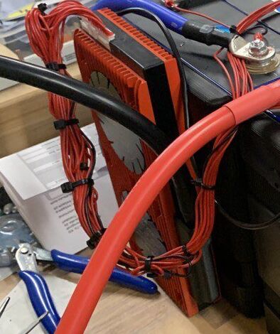

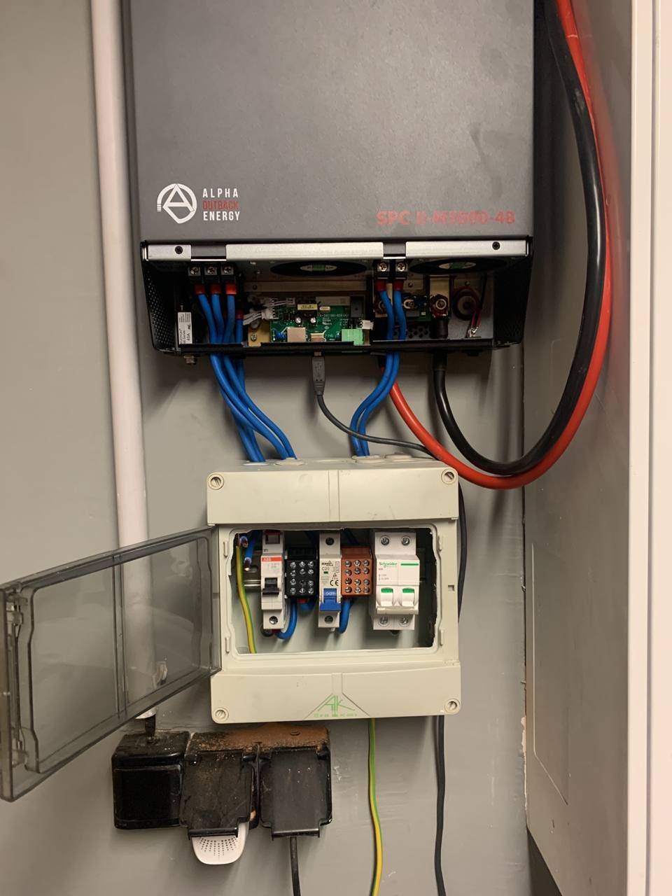

Hier noch ein paar Fotos
von Hobby B. (bastler2022)
Nett die kleine Anlage wenn das mit den Akkus noch änderst die
Spanngurte sind leider nicht geeignet dafür. Das must richtig zusammen
pressen.

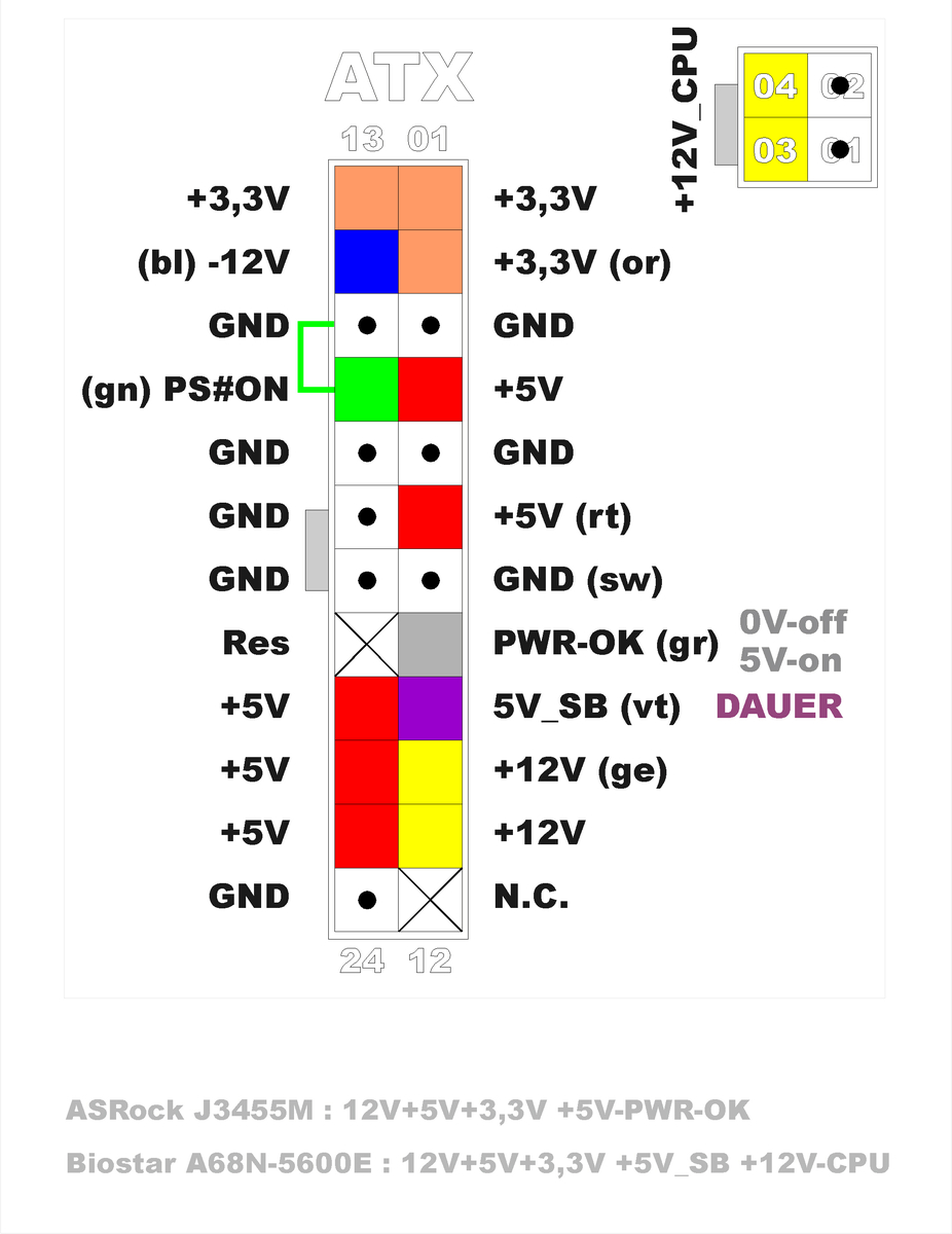

PC-Netzteil gibts fertig für 24V. Aber 350W (Beispiel) sind schon 16A.
Ist die Leitung zu dünn, 20A. Vermutlich wird der Effizienzgewinn in
einem Haus schnell von den Leitungsverlusten aufgefressen.

Wegen der Spanngurte..
Den Akku gabs als Bausatz mit 3 Jahren Gewährleistung. Ich hab auch
bevor ich das Teil bestellt hab mit dem Betreiber von lifepo.de
geschrieben. Der weiß schon, was er tut und rein von der Gleichmäßigkeit
der Verpressung sehe ich auch gar kein Problem mit den Spanngurten.
Stark genug sind die auf jeden Fall, außer die Akkus drücken mit ner
halben Tonne gegen die Konstruktion, das glaub ich aber nun echt nicht.

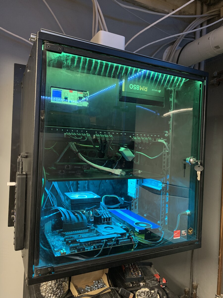

Der Rechner ist übrigens ein Sonderfall. Der hängt eh hier unten im
Technikraum und versorgt auf den Stockwerken über kvm Adapter nur
Bildschirme. Deswegen wäre da der Kabelweg sehr kurz.
Verlink mir mal bitte das DC/DC ATX Netzteil.

Suchmaschine "24V atx power supply" es gibt hunderte. In Industrie-PCs
weit verbreitet.

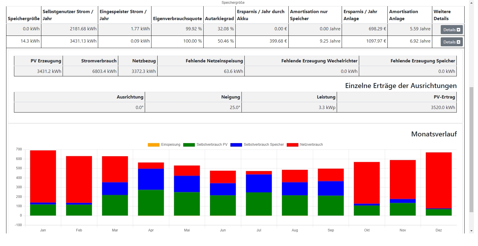

von Sebastian S. (s3bio)
Niemand schrieb:
> das soll sich irgendwann mal rentieren?
Die Frage ist nicht einfach zu beantworten. Zur Berechnung werden einige
Tools bereitgestellt. Das PV Tool von Andreas Schmitz finde ich am
aussagekräftigsten. Link https://akkudoktor.net/pvakku-tool/
Für die Anlage hab ich 3,8k und für den Akku 3,7k bezahlt, was natürlich
eine recht komfortable Ausgangsposition ist. Mein Strompreis liegt bis
Ende '24 noch bei 25 cent und die Rechnung ist für den deutschen
Durchschnitt von 32 cent berechnet, don't judge me. Jedenfalls liegt die
Amortisationszeit für die ganze Anlage bei 6,24 Jahren. Das schließt
aber auch ein, dass man die gesamte produzierte Energie auch umsetzt.
Das Skript rechnet mit 12% Verlust der Anlage, das halte ich für recht
optimistisch. Je nachdem wie sich der Strompreis entwickelt, lohnt sich
das mehr oder weniger.
Ich geb dir noch ne Zahl: Ich hab letzte Woche mal ausrechnen lassen,
was wir bezahlen müssten, würden wir jetzt nen Gasvertrag abschließen.
1300 Euro im Monat! In dem Haus ist eine neue Gastherme und ich hab das
letztes Jahr als klares Kaufargument gesehen. Bis auf Weiteres haben wir
auch noch nen guten Gasvertrag aber wenn sich danach die Lage nicht
halbwegs entspannt hat, dann ... Umgesetzte PV Energie nutzen, um die
Gasheizung beim Warmwasser zu entlasten ist dabei eine Variante, wie man
den Verbrauch reduzieren könnte.

FRAGE:
Deine Panels liefern aktuell bei Bewölkung 3kW am Tag. Welcher Leistung
--in Prozent von 3,2kWp-- entspricht das pro Stunde, so am früheren
Nachmittag?  Also was man mit diesem Strom so betreiben könnte,
--direkt-- mit Wechselrichter ?

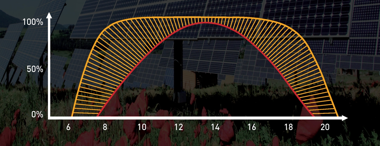

Oder hast zufällig in deinem Programm so eine Graphik über die
Panelleistungen über den Tag verteilt ?  Diese Frage plagt mich, ich
rechne im Winterquartal mit 10-15%
von Samstags gehört Papis Busen dem Chef (Gast)
Sebastian S. schrieb:
> Grüße,
Ich finde sowas sehr gut. vor allem wie du das mit dem bobo gelöst hast.
hände nach oben. respekt.

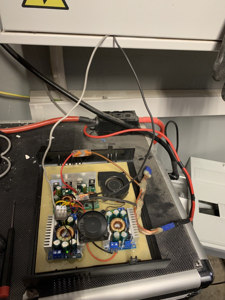

> Effekten muss ich rechnen, wenn ich z.B. ein PC Netzteil durch 3 Wandler
> ersetze? Also je einen für 3,3V 5V und 12V die alle aus dem gleichen
> Akku gespeist werden.
Ich hab mal mit 12V-SNT und dreivier LM2596S -zwei- µATXboards
betrieben, funktioniert. Je nach Board brauchst aber unterschiedliche
Beschaltungen, sonst läßt es sich nicht einschalten. Du darfst aber die
Geräte (HDD,DVD..) dabei nicht vergessen, vor allem USB.
Beim ersten Board war plötzlich die Onboard-Grafik hin und gleich
darauf, an einem anderen Board auch eine nagelneue SSD. Ob das von den
Wandlern gekommen ist, man muß ja viel herumprobieren, kann ich nicht
sagen. Aber um das erste Board (ASRock J3455M) ist es mir heute noch
leid. Kriegst nirgends mehr, das ist abgeflogen wie der Wind .
Die Boards hab ich übrigens in ein SAT-Receivergehäuse reingebaut...
Also wenn du sowas machst, mußt höllisch aufpassen.
(Regelkreise im Netzteil und zwischen Board und Netzteil)
Dasselbe gilt für alle Geräte, da sind ja oft viele Spannungen drin.
Ich hab mir 'das' auch mal überlegt, aber davon wieder Abstand genommen.
Viel Arbeit...
Es gibt Mainboards, den reicht eine einzelne 12V-Versorgung, den Rest
machen sie selber. Kommt drauf an, wieviel Leistung man möchte, für den
Gaming-PC wird das evtl. schwierig. Das wird demächst auch Standard
werden wenn ATX in 20 Jahren vielleicht mal stirbt.
Rudi Ratlos schrieb:
> Diese Frage plagt mich, ich rechne im Winterquartal mit 10-15%
Sommer/Winter=8/1
von Rudi Ratlos (Gast)
Da siehst die 'Beschaltung' für -diese zwei- Boards
Pardon, Das thumbnail heruntergealden ...

Abdul K. schrieb:
> Sommer/Winter=8/1
Danke. Ich hab mit 6:1 gerechnet. Hast keine so Tagesgrafik? Oder (auch)
keine Anlage. Die Strompreise sinken eh schon wieder.
Die Strompreise werden wieder steigen.
Meine WR sind etwas älter und ich checke nur abundzu die Funktion, ohne
Protokoll.
Hier habe ich die Daten von dem EU Solarserver für meine Position
berechnen lassen und das in LTspice gepumpt:
Tool zur Ermittlung der Energiebilanz einer autarken Versorgung einer
Last per Photovoltaik über Jahre:
Beitrag "Re: Wie ist der Stromverlauf einer Solarzelle über den Tag?"
Leider hat der Server nur für 12J Daten verfügbar gehabt. War genug für
die Problemstellung.

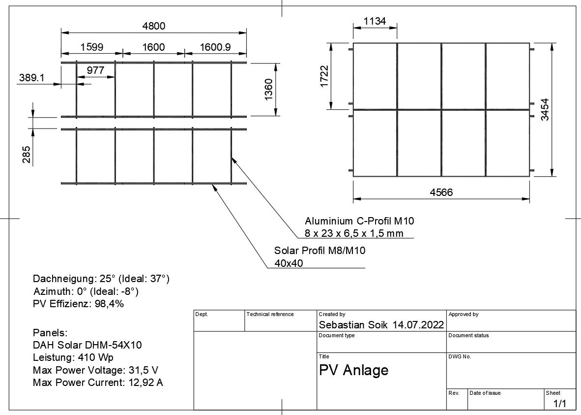

Da ganz oben ist ein Plan als Bild welche Module das sind, u. nach denen
gesucht komme ich auf Verkaufs-Preis, also für mich Einkaufs-Preise,
aktuell mit Lieferkosten. Du blubberst wieder nur dummes sinnfreies
Zeugs.

von Niemand (Gast)
> machen sie selber.
Zeig mal so ein Mainboard bitte, glaube ich nämlich nicht so recht, und
wirklich nur das MB, nicht ein Mini-PC wo ne 12-V-Buchse dran ist und
hinten dran dann eine PICO-PSU.

von Roland D. (Gast)
Hallo Sebastian,
mich würden die Ausgleichsströme des verbauten Balancers (Bild)
interessieren. Könntest du mal den genauen Typ des Balancers durchgeben?
In der Bauform finde ich unzählige gleich aussehende Teile, aber
keinerlei Angaben zu den Ausgleichsströmen.

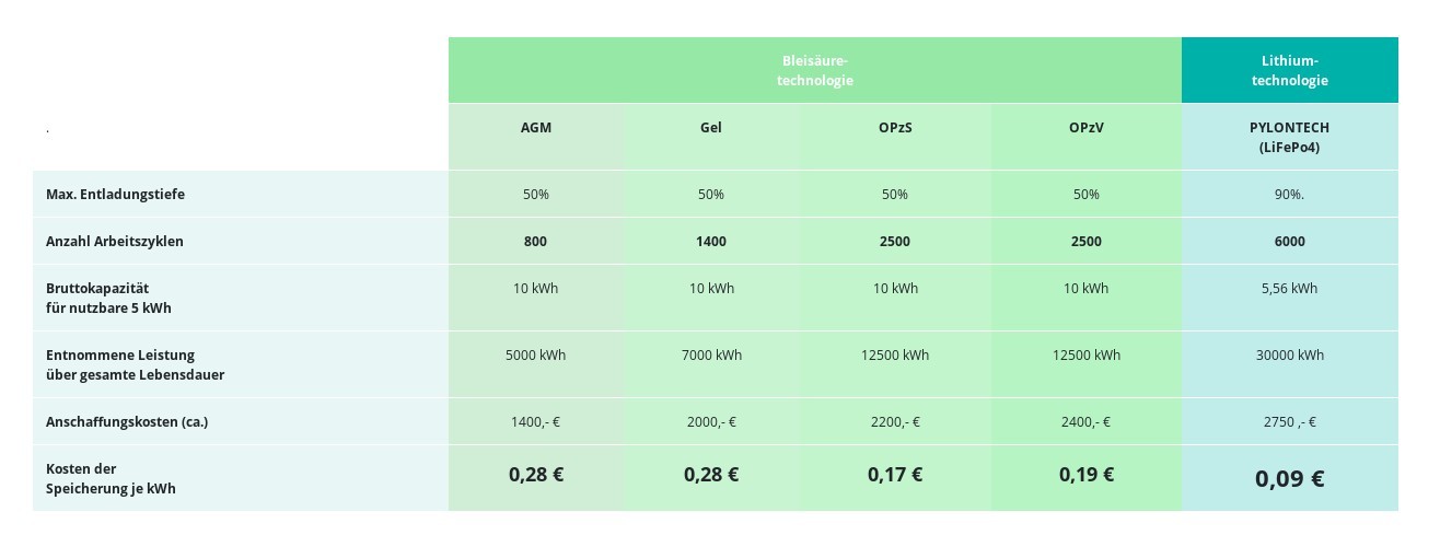

von Niemand (Gast)
> Ich wollte mal in Autoradios Speicher-kondensatoren reinbauen, die
> brauchen derart viel Dauer-Strom im -ausgeschalteten- Zustand, da wirds
> dir ganz anders.

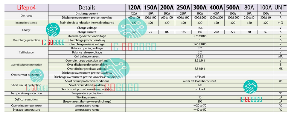

10 - 30 mA ist nicht viel, oder welche Werte hast du so?
Wo ist denn die Grafik mit den Akkus-Daten bitte her?
Das sind nur Werbe-Illustrationen von/für Pylontech-Batterien.
Beitrag "Re: Solar-Wechselrichter 3-phasig 400V"
Aber es beleuchtet doch sehr schön die Probleme.
Ich glaub auch so 20-40mAx24h=0,5A/12V , das kannst für mehrere Tage
nicht mehr stützen, weil das (die 5V) durch das ganze Gerät läuft.
Also Netzteil pausenlos an oder jedesmal neu eintippen. Ich hab damals
dann vom Sperrmüll eine Menge Autoradios mitgenommen, einige hatten zum
Glück Speicher.
von Niemand (Gast)
Das sind ermittelte Fakten, wenn du daraus Probleme liest dann beachte
diese doch einfach nicht? Nichts hält ewig u. mit solchen Zahlen als
ermittelte Fakten plant man halt seine Ausgaben oder Technik-Kosten.
Oder lässt es ganz sein.
> Glück Speicher.
Liest du dir vorm Absenden eigentl. auch noch mal deinen Text so durch?
Oder ist das der typische Ösi-Denk-Stil bei dir?
Der Helge kommt glaube ich auch aus Ösi-Land, der schreibt nicht laufend
solchen Mumpitz wie du.  Wohnst du wohl neben einem AKW ? ;-)
von Alfred G. (Gast)
Niemand schrieb:
> Das sind ermittelte Fakten ...
Ja klar: Bei einem Vollzyklus pro Tag hält ein Bleianker 7 Jahre und der
LiFePo knapp 20 Jahre. Und natürlich bleibt die Kapazität bis zur
Entsorgung bei 100%. Voll krass, wie man die Ahnungslosen verarscht.
Roland D. schrieb:
> Hallo Sebastian,
Das Daly BMS gleicht selbst nicht viel aus. An die 0,3 A konnte ich mal
messen und das nur passiv. Dafür ist das Ding aber auch nicht gedacht.
Das regelt dafür alle Ströme rein und raus und lässt sich über uart
auslesen/steuern, was günstig für zukünftige Smart Home Geschichten sein
wird. Für den aktiven Ausgleich hab ich noch einen aktiven Balancer dazu
gekauft.

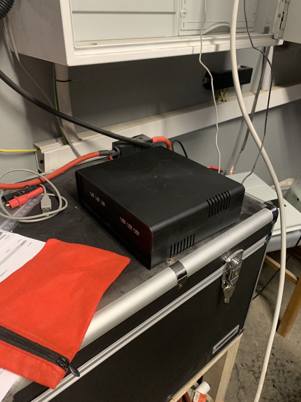

Zwischenstand
Ich hab mal paar Module bestellt und sie in ein Gehäuse eingebaut. Die
Seitendeckel mit den Cutouts drucke ich gerade. Mit der Kühlung hab ichs
etwas gut gemeint aber egal.
Der Wandler bekommt Spannung direkt vom Akku, schleift diese durch,
wandelt auf 12V, die auf 2 Ausgänge und dann nochmal runter auf 5V für 6
USB an der Vorderseite. Noch nichts Tolles, aber es hängen schon einige
Geräte dran (Außenbeleuchtung, Kameras, Modem, Router)
Was bei der ganzen Diskussion hier etwas vernachlässigt wird ist der
Eigenverbrauch des Inverters. In dem Moment, wo ich dauerhaft laufende
Elektronik (Modem, Router, Mesh-AP, ..) über Akku laufen lasse, hat der
Inverter gar keine Last, wenn kein Fernseher läuft o.ä.
In dem Fall schaltet der Inverter auf Sparbetrieb und braucht nur 3 Watt
statt 50 Watt wenn de 230V zur Verfügung stellt. Und spätestens da macht
es schon Sinn, ein paar DC Kabel zu verteilen.

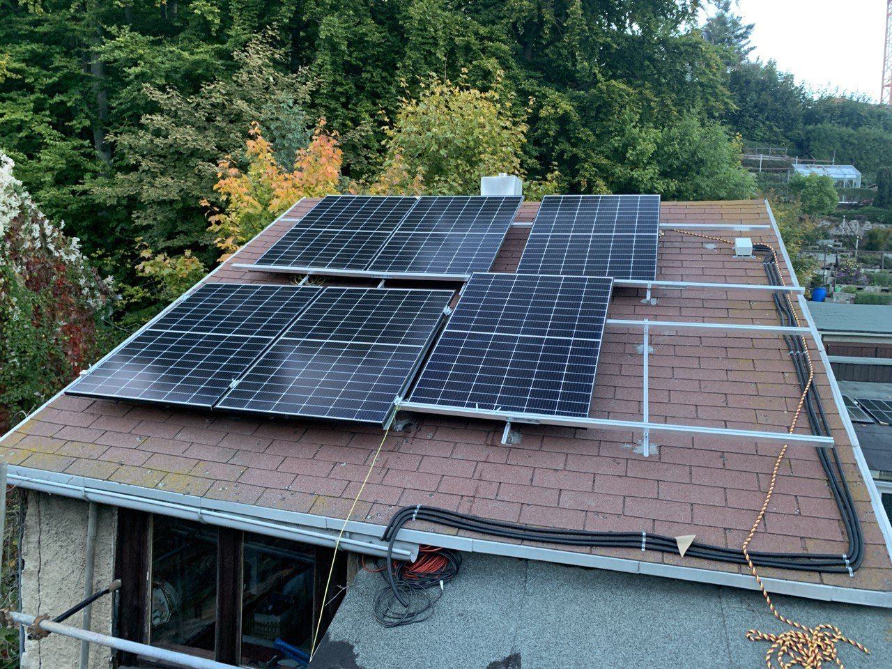

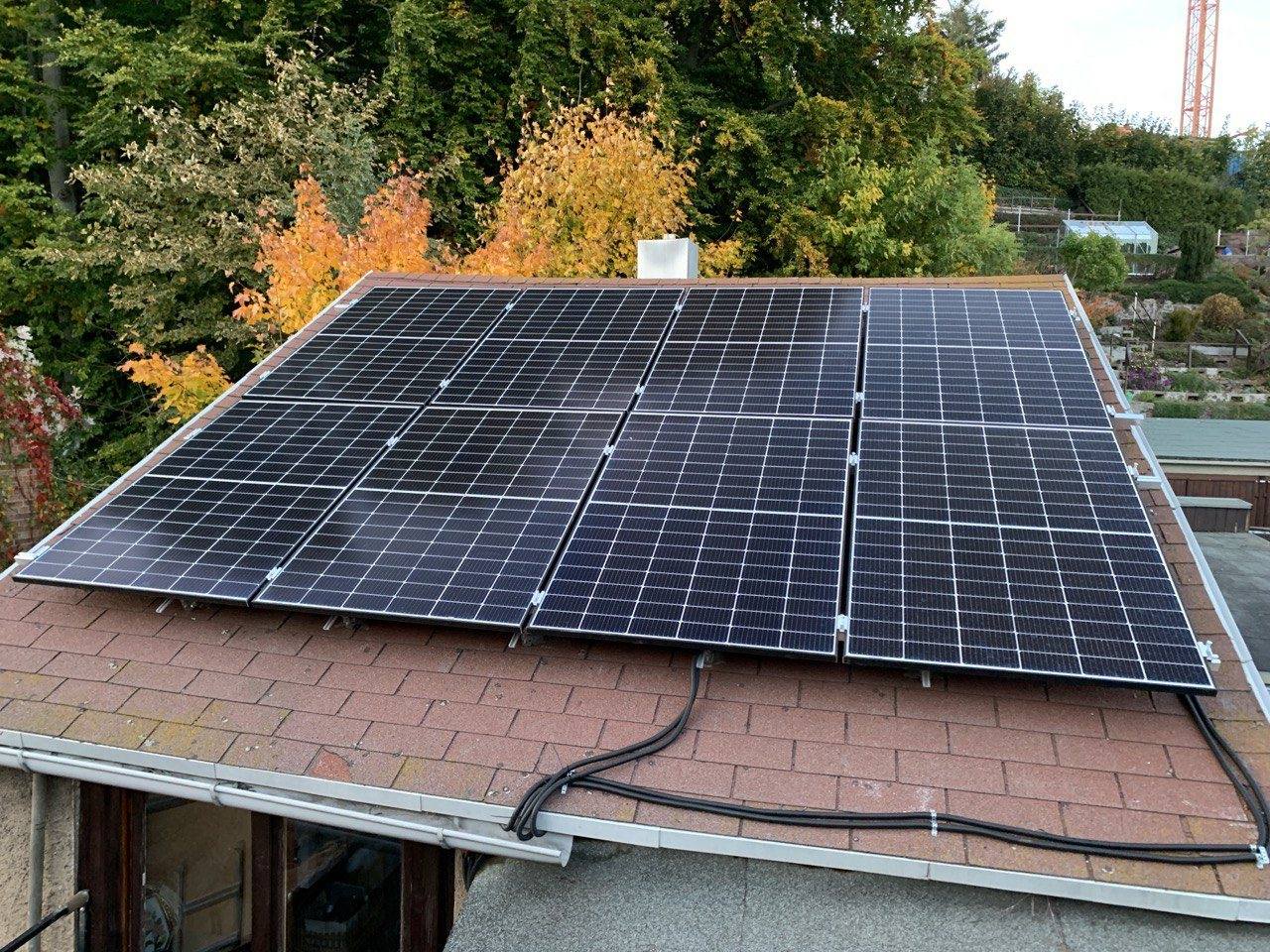

von Peter* (Gast)
Hallo Sebastian,
Respekt!!
Aber deine Kabelführung auf dem Dach würde ich ändern.
Lieber etwas mehr Kabel und durchs Dach, als sogar wasserleitend
verlegen.

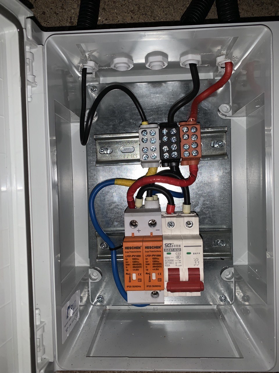

Die Kabelführung war eines der Probleme, die ich hatte. Ich hab den
Inverter im Technikraum im Vorderhaus und die Panels sind auf dem
Hinterhaus, weil das Vorderhaus die Sonnenseite an der Straße hat und
ich keine Genehmigungen einholen wollte, weil das die Kosten nicht
unerheblich erhöht hätte.
Jedenfalls musste ich natürlich das Problem des Leitungsverlusts angehen
und musste da einen Mittelweg finden aus Kosten und in Kauf genommener
Verlustleistung. Die 16 mm² Hauptleitung hat eine Verlustleistung von
1,7% etwa, was sich mit den ganzen anderen Verlusten addiert. Insofern
erforderte der gesamte Leitungsweg relativ viel Planungsaufwand.
Die Isolierung der Kabel war mir natürlich wichtig dabei. Die 6 mm²
Solarkabel und die mc4 Stecker sind wasserdicht von sich aus. Die
verlaufen unter den Platten in einem ip67 ABS Kasten zusammen in die
16er Leitung. Die Leerrohre sind mit Flanschen an den Kasten geklebt
sind, so dass das ebenfalls komplett wasserdicht ist. Der
Generatoranschlusskasten unterm Dach ist auch ip67. Grundsätzlich hab
ich die Isolierung so gebaut, als wäre das ein Fahrzeug, weil ich denke,
dass sich das lohnt auf die Jahre. Wenn die Kabel anlaufen werden die
heiß und man kriegt unten keine Leistung mehr.
Ideal ist das alles sicherlich nicht. Viel besser wäre es gewesen, den
Akku und den Inverter im Hinterhaus auf dem Dachboden zu installieren
wäre besser gewesen. Allerdings ist das ganze so gedacht, dass es durch
weitere Platten auf dem Vorderhaus erweitert werden kann/soll und dann
wäre der Technikraum unten halt zentral. Und so will ich das haben.

ist doch wohl aber kein BMS? max. ne Meßeinrichtung! Wie soll der
eigentlich balancen wenn die massiven Brücken von einer zu nächsten
Zelle verlaufen, u. vorn dran der Plus- u. Minus-Pol? Die Akkus werden
in Reihe voll geladen, da kann so kein BMS eingreifen, max. über
Meßdaten ausgeben warnen wenn was ausm Ruder läuft.
>> interessieren.
> An die 0,3 A konnte ich mal messen und das nur passiv.
Ok, danach sahen die zierlichen Käbelchen und der Steckverbinder auch
aus.
Eigentlich schon, sonst ist es kein BMS. Auf der Seite finde ich als
Feature nur "Zellenausgleichsfunktion (Balancer)" und keine weiteren
Angaben, auch nicht die Größe der Ausgleichsströme. Immerhin kann man
deinen Akku mit 280A laden (1C), da sind Ausgleichsströme von 300mA mehr
als kriminell. Ein Datenblatt ist wohl nur im Lieferumfang, ich fand
nichts zum Download). Man muss das Ding also erst kaufen, wenn man das
Datenblatt studieren will. Was steht denn im Datenblatt zu den
Ausgleichsströmen?
> gekauft. Der gleicht immer mit 1A ...
1A Ausgleichsstrom macht bei dem fetten Akku den Kohl nicht fett. Da
LiFePos beim Laden die gleiche Spannung haben, ist es mir ein Rätsel,
wie da ein aktiver Balancer funktionieren soll. Wenn irgendwann die
erste Zelle nach oben durchgeht, kann man nur hoffen, dass das BMS dann
wenigstens eine weitere Ladung verhindert. Auf diese Art erhält man aber
nie einen vollen Akku.
Ob die Leute, die LiFePo + Zubehör verticken, überhaupt wissen, dass
sich LiFePo beim Laden anders verhält als LiIon? Mir scheint, eher
nicht.
Eben beim Ali einige LiFePo-BMS gefunden und lese:
Cell balance current: 30 +/-5 mA.
Bei Strömen um 500A sicher ausreichend.
https://de.aliexpress.com/i/4001316556653.html
von Dieter (Gast)
Reicht da auch durchaus aus. Wird bei Zellen angebaut, die im Pedelec
unbalanced genutzt werden. Da sperrt bei erreichen der Endspannung einer
Zelle das BMS, das aber noch einen Strom von 5...25mA bypassieren läßt.
Würde für den Akku des TO bedeuten: Laden mit 280A bis eine Zelle nach
oben durchgeht, dann Stopp und mit 5...25mA weiter laden.
Wie viel Monate oder Jahre willst du dann mit 5...25mA weiter laden?
von Dieter (Gast)
Jahrzehnte natürlich. Nee, eigentlich Jahrhunderte, wenn als saisonaler
Speicher verwendet, damit der Break Even Point der Energiebilanz
erreicht wird.
Die Idee dahinter ist, das nur kleine Driften so ausgeglichen werden
sollen. Wenn es mehr wird, soll der Balancer das nicht mehr schaffen und
die Kapazität schnell abnehmen, damit der Nutzer den Akku bald aus der
Verwendung nimmt.

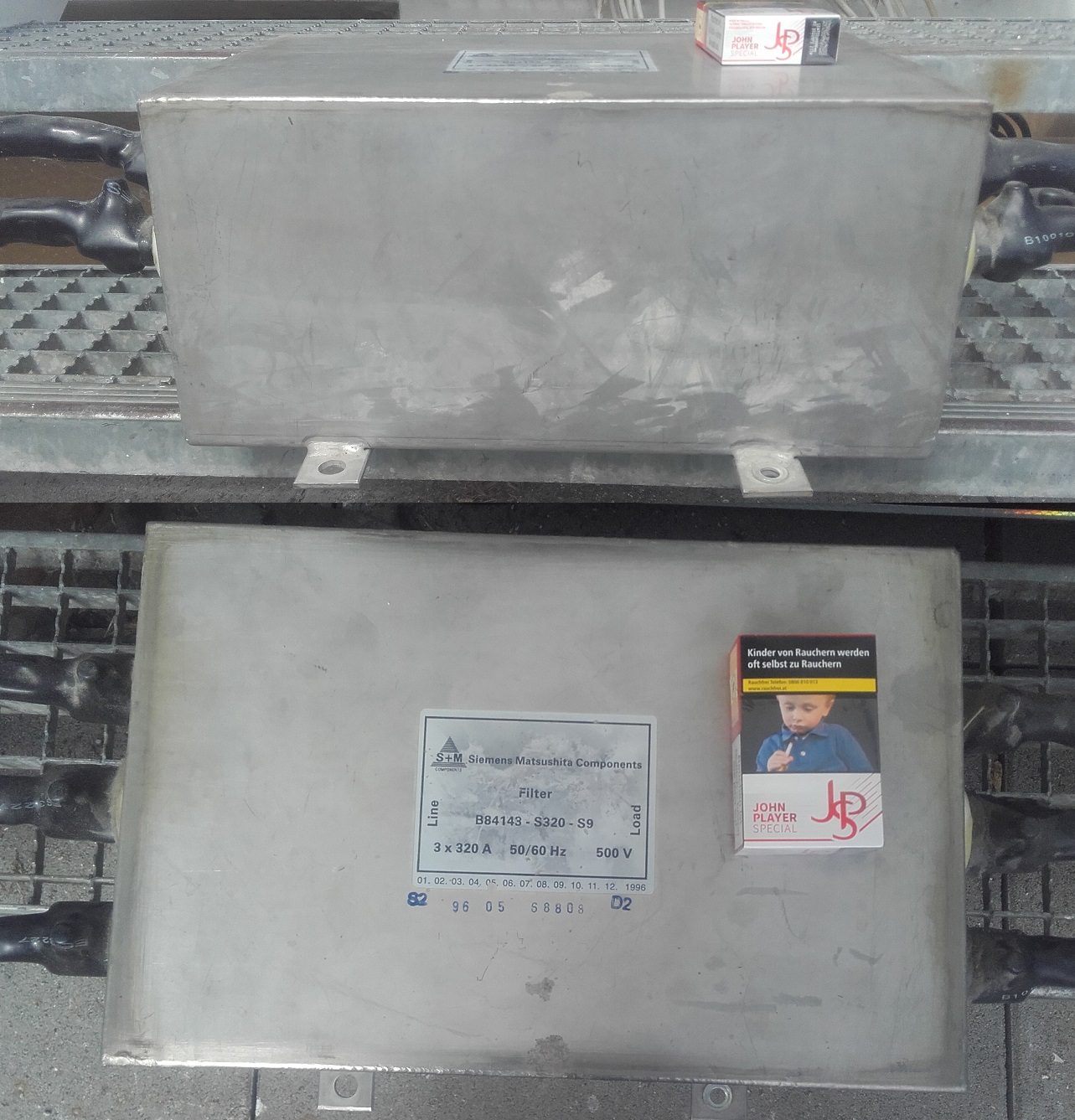

Es liegen unbelegte 5x1,5 und 5x2,5 Kabel auf jeder Strecke. Außerdem
hab ich Kabelschächte durchs ganze Haus. Ich hab auch ein paar
Netzfilter mitgehen lassen, falls irgendein Motorumrichter Arien ins
Netz zurück singt.
Ich komme halt leider nicht so schnell voran wie ich gerne würde, weil

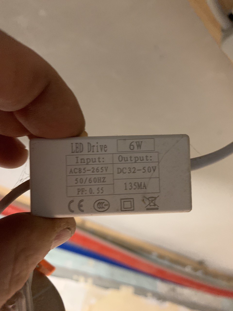

Ich hab im Haus schon ne ganze Menge dieser LED Spots installiert. Die
Treiber liefern Konstantstrom von 135 mA mit variabler Spannung von
36-50V. Ich hab noch eine mit 24-50V hier, auch mit Konstantstrom
Netzteil. Die meisten Installationsleuchten benötigen diese
Charakteristik.
Die sind jetzt auch alle bereits eingebaut und parallel verschalten.
Auch hängen die Lampen gleichzeitig am Smart Home und lassen sich analog
durch Taster und 230VAC Stromstoßschalter steuern. Um das auf DC
umzubauen müsste ich alle Relais austauschen etc. Lohnt sich nicht.. Was

Der kleine Wandler erfüllt übrigens brav seinen Zweck. Die gedruckten
Endplatten sind gut geworden und durch die kodierten Stecker kann muss
man nicht über Spannung und Polarität der Anschlüsse nachdenken.
Anschlusskabel muss ich noch machen und ne Buchse am Schaltschrank,
damit das nicht mehr so unmöglich aussieht
Und zu dem Balancer. Wenn der gezielt (smart) immer vom höchsten zum
niedrigsten Potential ausgleicht, macht 1A bei der Spannung 50 Watt
Ausgleichsleistung aus. Ich hab dazu auch das Video gepostet, wo das
einer nachmisst und mit nem Balancer mit Kapazitätsnetzwerk vergleicht.
Werft doch nicht wild mit irgendwelchen Zahlen um euch, sondern geht
sowas mal auf den Grund. Auch sind die Balancer Kabel nicht zu dünn. Die
haben 1 mm². Wie dick sollen die denn sein um 1A zu leiten?
Ob ein BMS zum Balancieren gedacht ist oder nicht lässt sich sicherlich
diskutieren. Ich sehe das primär nicht so. Das BMS überwacht die Zellen,
schaltet ggf. den Akku ab, aber in erster Linie soll das BMS den
Ladestand anzeigen. Einige werden mir widersprechen und sagen, dass zu
diesem Zweck Smart Shunts verbaut werden, stimmt im Prinzip auch, ist
mir aber egal. Die Spannung ändert sich bei der Eisenphosphat Chemie
zwischen 30% und 80% zu wenig, um die Spannung als sinnvolle Grundlage
für den Ladestand herzunehmen. Die einzige Möglichkeit ist, ein- und
ausgehende Ströme zu überwachen und so auf die Kapazität zu kommen.

von Niemand (Gast)
> gekauft.
Sind das Kühlkörper da vorn und an der Rückseite die roten
Gehäuse-Deckel?
Und wie bitte soll das Teil auf dem Foto den Strom rein u. raus regeln?
An den beiden zentralen Polen des Akku-Packs ist nichts davor u.
zwischen den Zellen sind nur die standardmäßigen Brücken, das Teil kann
max. messen u. ein wenig eine Zelle zusätzl. belasten oder den Ladestrom
darüber minimieren durch Vorbeileiten.
Das gleiche Teil aus dem Link u. dem Video ist es aber auch nicht, u.
auf dem Link ändert sich der Preis nun sogar täglich.
Das Video kann man, bis auf die Innenansicht durch Zerlegen, eigentlich
vergessen. Nach 7 min. habe es mir dann verkniffen von sonem Typen
weiteres Geschwafel antun zu müssen.
> Gehäuse-Deckel?
Ich weiß nicht genau, was du jetzt meinst. Zur Not auch einfach mal den
oben geposteten Links folgen. Es ist dieses BMS dran
https://lifepo.de/products/daly-smart-bms-48v-200a-10240w-bluetooth-kostenlose-app
und ich hab diesen Balancer noch dazu gekauft (ja die sehen ähnlich
aus).
https://lifepo.de/products/daly-aktiver-balancer-16s-1a-smart
Das BMS hat nen roten Aludeckel, der wohl zur Kühlung gedacht ist, ja.
Und ja, das Teil kann quasi nicht aktiv balancieren oder nur sehr
beschränkt. Deswegen der Balancer dazu. Dieser liegt aber auch hier noch
neben mir. Das Bild wo der Akku auf im ganzen auf der Werkbank steht ist
2 Monate alt. Da war das noch nicht dran und der Akku ist jetzt auch in
der schwarzen Kiste unterm Inverter. Der balanciert dann über den
beiliegenden Kabelbaum sobald er eingebaut ist. Und doch, das ist genau
das Teil aus dem Video, aber ja, der Typ nervt.
Der vergleicht die Ausgleichsleistungen von dem smart Balancer und einem
Kapazitätsnetzwerk (sowas hier https://www.ebay.de/itm/385067392847) und
stellt fest, dass das smarte Teil von Daly besser und effektiver
ausgleicht. Mich hat das überzeugt, deswegen hab ichs noch dazu gekauft.
Schadet jedenfalls nicht.

Du hast grundsätzlich den Winkel richtig behandelt. Wobei ich von den
Fotos ganz oben den Eindruck hatte, dass das Dach eine Neigung hat
(vielleicht 20°?) Den Neigungswinkel hast du in der Rechnung
ausgelassen.

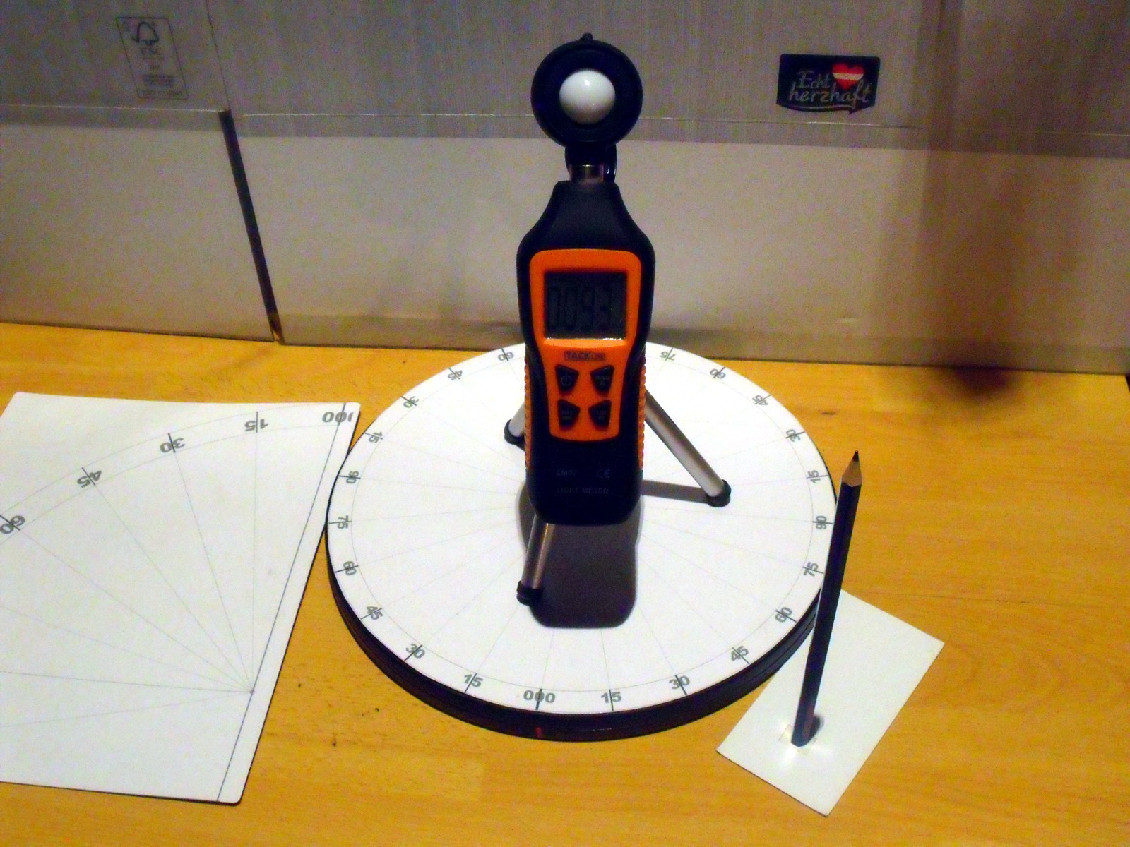

> VOLL-Licht (1000W/m²)
Um das besser zu verstehen oder auch den Beweis zu führen, kauft man
sich das billigste Luxmeter am Markt (ich hab mal vier um je 3,-
gekauft), das hält man direkt an den stärksten Strahler im ganzen Haus
und mißt das.Licht
Danach geht man hinaus in einen horrortrüben Tag -und mißt . Oder hält
das Ding gleich in die gleißende spanische MittagsSonne.
Glaub mir, das ist sehr heilsam .
Und danach verändert man mal den Abstand zur Kunstlichtquelle.
Da verändert sich die Lichtstärke mit dem Quadrat zur Entefernung.

Thomas U. schrieb:
> Ein (fast) voller Akku
"Batteriestrom" ist immer der teuerste Strom. Eine LiPoFe4 -kWh kostet
gute 10ct. Das sind reine Batteriekosten .

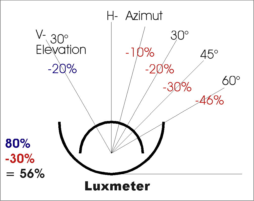

Ich hab das mit dem Luxmeter gerade probiert, hilfsweise mit einer
Taschenlampe, das reagiert auch auf  NEIGUNG  (900-1500 Lux), also die
Lichteinfallsrichtung. Das muß man bei einer Messung berücksichtigen.
Womit man auch die Unterschiede bei Neigung/Drehung messen kann.

von Thomas U. (charley10)
> gute 10ct. Das sind reine Batteriekosten.
Das ist etwas hoch gegriffen. Wahrscheinlich basierend auf den aktuellen
Preisen. Meine Rechnung (Beschaffung 2020) 'landet' bei 6,4ct.

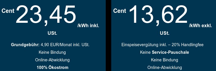

Und was kostet es, den eventuellen Überschuss nicht zu speichern und vom
Versorger zu beziehen?

Pylontech US2000 Speicher 48V - 2,4 kWh Solarspeicher LiFePo4
Die geben über die gesamte Lebensdauer 9ct/kWh an.

Ja, mit dem Beschaffungspreis von Anfang 2020.
Wenn du für ca. 7ct.(?) einspeist, musst du bei Bedarf für 30ct
zurückkaufen. Differenz = 23ct. Bei Speicherung kostet das zusätzlich
zur Erzeugung 'nur' diese ca. 7ct. Bei den heutigen Preisen entsprechend
mehr. Ich denke, das ist immer noch eine recht günstige Variante.
> zurückkaufen.
Mit dir kann man wenigstens reden. Klar.   Beispiel vom Helge (Tirol)
Bei der TIWAG kannst ein gutes Geschäft mit einer großen Anlage machen:
(max 10.000kWh) Infeed 52ct/kWh  , 0 kWh Pull-out um 46ct.
Oder: Pullout auf Batterie zwischenspeichern und sofort wieder infeeden.
Differenz  6ct/kWh.
Pausenloser Lieferantenwechsel , da du dort Abnehmer sein mußt, sonst
lassen sie dich nicht ins Netz,  und hoffen, daß dir jeder deinen Strom
zu
einem guten Preis abnimmt.

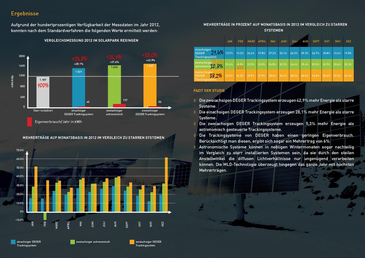

Diese Berechnung hab ich nicht mehr gemacht. Es ist jedenfalls so, daß
1-Achser ggü. Festinstallationen, beide exakt nach Süden ausgerichtet,
ein Plus von gut 25% p.a. bringen. Ein Hausdach ist nach irgendwo
ausgerichtet. Du kannst ja selber messen, wieviel du an Licht durch
Winkelabweichungen (H/V) verlierst.

Verwende schiefe Ebene, eine Motor-Getriebe-Kombi mit 1 Umdrehung pro
Tag + Hebelwerk, und du hast ca. 20% Mehrertrag. Nachteil 1: Viel
schwere Mechanik. Nachteil 2: schatten. Vorteil: simpel.
Bei aktuell immer noch geringen Panel-Preisen besser die gesamte Fläche
zupflastern. Bringt schneller break-even.

Brauchst ja nur messen mit Luxmeter 125.000 Lux = 1000 W/m² , die ganzen
Winkel.
Hab ich gesucht, meine drei TACKlife LM02 haben 01/2019 je 1,99
gekostet. Trottel, hätt ich gleich alle 12 genommen...

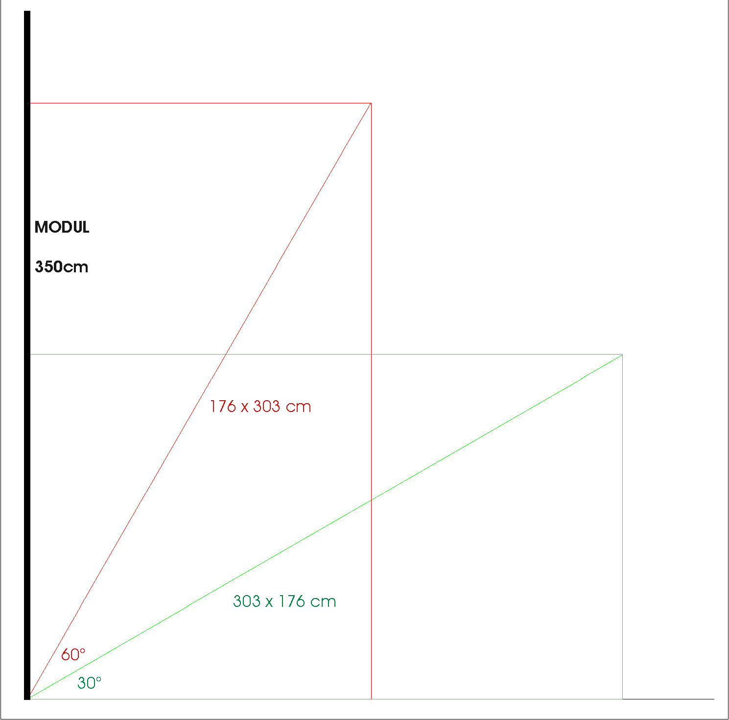

> kannst ja auch händisch nachstellen,
V-Neigung: 30-40-50-60° macht 4 Löcher + Bolzen.
H-Drehung: 2 Bolzen in Buchse + Handkurbel pro Modul.
3 Quer-Panels/Modul = 60kg, das kannst sicher noch auf 1 Seite aufheben.
Weil mittig als "Schaukel" zu konstruieren ist ziemlich komplex wie
aufwendig. Und auch nicht unbedingt notwendig, wegen bloß 4 Löcher.
Jedes Modul hat immerhin 3,5x2m  Windangriffsfläche, da reichen 80-100kg
nicht.
Mich hats mal mit einer Aluplatte (ca 100x130cm) fast vom Dach
runtergeweht, kurzer Windstoß, mußt sofort ausm Wind drehen, sonst
fliegst .
Also: ~3,50m Hebelwirkung warten auf den Sockel !

von Martin K. (kjell)
ich bin nier, weil ich gerade in eine Ähnliche Situation einschwenke.
Allerdings auf kleinerem Maßstab und mit anderem Fokus.
Lage:
Ich habe eine "Strombox" entwickelt, die mit 4S LiFePO4 läuft. Die kann
ich ins Wohnmobil mitnehmen, aber auch zu Hause Stationär betreiben.
Sie hat einen 130W Solarregler, den ich als Prototyp gebaut habe. Der
kann auch im Auto aus KL30 leben und unterscheidet, was er gerade
bekommt, regelt MPP bei Solarbetrieb und Batterieschutz bei KL30. Und:
Der Batterieschutz wirkt so, daß eine teilverschattete PV immernoch
etwas "gemolken" wird.
Zudem kann die Strombox stationäre LiFePO4er parallel nehmen, wenn die
auf die gleiche Spg ausgeglichen werden.
Auch kann ich eine zweite Ladequelle anschließen, beispielsweise die
nächste Generation Solar MPPT-Regler, die bei mir gerade auf dem Curcuit
Studio liegt. Die soll dann 30A sek können.
Die Überlegung war bei mir bislang, für einen drohenden Brownout /
Blackout gerüstet zu sein und eine Art "Notbetrieb" aufrecht zu
erhalten: Licht, Wärmewesten, Funk, Kühltruhe, falls möglich.
Jetzt hat mir heute mein Energieversorger geschrieben, und mir seine
Vorstellungen über die kommenden Strompreise verkündet.
Das führt zu einer Planänderung, womit ich dann auch in diesen Thread
einschwenke: Ich werde eine 12V-Installation im Haus einbauen. Auch ich
darf glücklicherweise Löcher bohren und brauche sogar nur einen
Holzbohrer, um durch die Wand zu kommen.
Damit ist auch schon die Richtung klar, wie ich das Problem angehe: Die
ganzen Kleinverbraucher kommen an 12V. Diese Spannung habe ich von
Anfang an ausgewählt, weil sie Standard ist. Damit werde ich die
LED-Beleuchtung (Such- und Find-Beleuchtung und Arbeitsbeleuchtung)
betreiben. Zudem USB-Lader und alles, was auch USB-Standard läuft. Zur
Installation reicht 2x2,5².
Dann haben wir noch die Frage der "Großen Fische": Vor allem Kühltruhe /
Kühlschrank. Die Kerle laufen nunmal mit 240VAC.
Meine Überlegung ist: Ich werde erstmal den Energiebedarf messen. Dann
gibt es 2 Möglichkeiten: Entweder: Immer aus dem Akku betreiben und
dann, wenn der Akku schwach ist aber kein Solarstrom verfügbar, den Akku
aus de Netz nachladen.
ODER:
Eine Akkustands- und Sonnenabhängige Umschaltung auf Netzstrom.
Das Erstere kommt wegen dee Laderwirkungsgrades nur in Frage, wenn davon
auszugehen ist, daß es nur der völlige Sonderfall ist.
Muß ich jede Nacht oder an jedem Mistwettertag Netzstrom nehmen, muß ich
das Relais nutzen.
Egal wie: Wegen der Leistungsverlusste muß der Wechselrichter beim Akku
sein. Der Inrush bei der Kühltruhe ist 300W, die Dauerleistung 50W.
(Heute gemessen).
(50W / 90%)/12V = 4,6A. Da muß ich schon 2,5² verlegen, um einen
prozentual kleinen Verlusst zu haben. Bei 240V reicht 1,5². Eigentlich
0,75², aber ich habe nur 3x1,5²NYM hier. Gibt keine Sonderlocken!
So, also sieht meine bisherige Überlegung zur Doppelinstallation aus.
@ Sebastian S.:
Deine Anlage ist echt beeindruckend. Ich hätte nur einen kleinen
Vorschlag zur Verbesserung: Ich hätte Angst bei der Kabelführung der
BMS-Leitungen.
Ich sichere die immer mit einer fliegenden Sicherung ab, die so kurz
angebracht ist, daß ein unabgeschertes Kabelende nie nie nie an ein
anderes Potential kommen kann. Gleiches gilt für die Lastkabel. Entweder
zusätzlich isolierend angeschellt oder Sicherung gaaaaaanz an die
Batterie.
