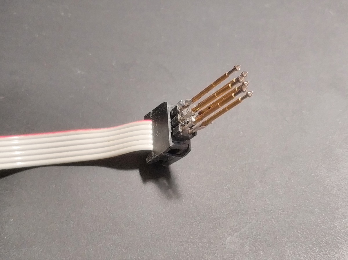

Ich habe die 6 Pins schon mit 6 Federdrähten links und rechts an einer
Wäscheklammer kontaktiert.
Aber heute nimmt man den 3D-Drucker und Federkontaktstifte/Pogo-Pins...

Ist doch nur 'ne Frage, wie groß du die kaufst. Ich habe welche an einen
6-pin-Stecker gelötet. Den kann ich dann in ein AVRISPmkII reinstecken
und damit auf den nicht bestückten 6-pin-ISP-Anschluss einer Platine
drücken. Braucht halt natürlich dann das klassische 2,54er Raster, was
der TE ja eher vermeiden wollte.

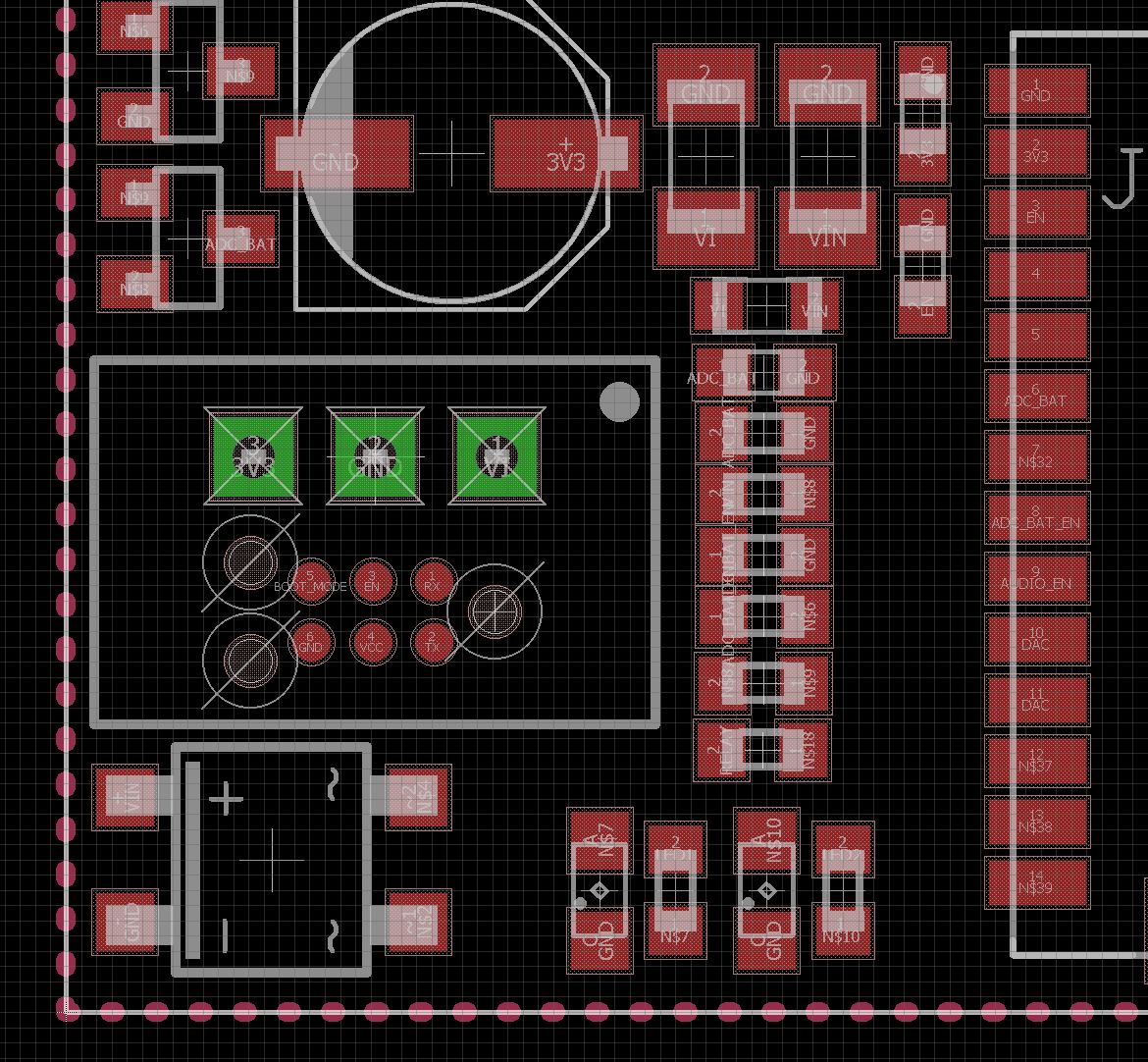

Ich nutze auch TAG-Connect (TC2030) ... da gibt es sogar ein Eagle Bauteil.
Ich lege die Pins meisstens unter den Spannungsregler, den bestücke ich immer als letzes ... ein kleineren Footprin kenne ich nicht.
Jaa, das Kabel kostet den A*sch. Aber hee, Hobby kann nicht genug kosten!
https://www.digikey.de/de/products/detail/tag-connect-llc/TC2050-IDC-NL/2605367
Hier hat sich jemand auch schon mal viel Arbeit gemacht:
Beitrag "Re: Kleinstmögliche ISP-Kontakte"

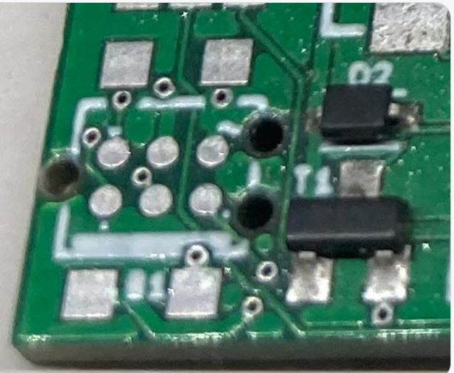

Gast #7314118
Ich mache 6/8/10 Durchkontaktierungen im 1,27-mm-Raster und stecke da eine passende Stiftleiste rein, wenn die etwas verkantet wird, gibt das sichere Kontakte. Nehme ich auch für die ICSP-Programmierung bei PICs.
#7314188
Andreas B. schrieb:
Welle 🧐 S. schrieb:
So sieht das dann aus ... hier unter einem Gleichrichter.
Und fuer ein FW upgrade wird dann der Gleichrichter ausgeloetet?
OTA mein Lieber ;)
Ich habe ein OTA Template das kommt da drauf, das wars. Sobald ich das Teil am DHCP sehe, wird es fertig gelötet.
Aber um ehrlich zu sein, habe ich die 6 Durchkontaktierungsvariante mit Stiftleiste reinstecken mittlerweile lieb gewonnen :D
