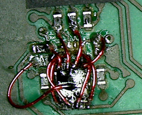

Das Bild zeigt wie ich zu testzwecken ein WSON8 an BGA Pads geloetet
habe,
die Widerstaende zum Groessenvergleich sind 0402, der Draht ist normaler
Faedeldraht. Nicht lange reden, einfach nachmachen. .-)

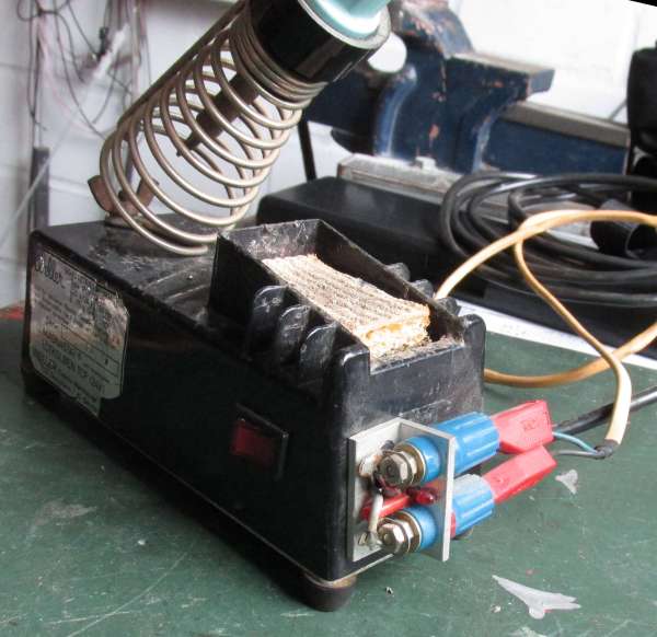

Weller Magnastat in der Industrie-West ist älter, meine erste Station
bekam ich etwa 1972, als hier eine Fernseherfabrik geschlossen wurde.
Trafo und Lötkolben waren schwarz, der Kolben auf dem Bild ist neuerer
Bauart. Musste man irgendwann tauschen, weil die Griffe an den
Befestigungsbuchsen der Heizung Risse bekamen. Der seitliche
Netzschalter ist auch nachgerüstet, original gab es keinen. An der Front
waren natürlich keine Polklemmen, sondern eine simple Lüsterklemme mit
einem Plastikdeckelchen.
Bis Ende 2015 habe ich noch per Magnastat gelötet, erst dann zog hier
ein direktbeheizter Lötkolben ein.

Dafür und für grobe Lötereien steht der schwarze Trafo noch in meiner
Mechanikwerkstatt, alte Technik, annähernd unkaputtbar.

> Ich dachte die Profis raten zu breiten Lötspitzen um 2mm!?
Kommt auf die Anwendung an. Bei Bastlern und Chinesischen
Fliessbandarbeitern ist das eine gute Loesung weil die DFN, TQFP
usw von Hand bestuecken. In der Industrie geschieht das aber
automatisch. Da loetest du als Entwickler eher an deinen ICs
rum um mal was zu testen oder zu messen. Ein Bild dafuer hab ich
doch gezeigt. Zeig mir wie du das mit 2mm Spitze machst. :-p
Aber selbstverstaendlich gibt es auch Anwendungen wo du breite
Spitzen brauchst, und da ich ja ein Sortiment habe das manche sich
nicht vorstellen wollen, habe ich solche Spitzen natuerlich auch. .-)
Allerdings braucht man von denen halt nicht soviele weil die
jahrelang halten.
Noch eine schoene Anwendung wo man gerne 0.2er Spitzen verwendet,
ich mache zwar nicht immer, aber doch oft meine Platinen selber
die sind dann nicht durchkontaktiert. Wenn du dann ein SUBD9-90Grad
oder einen gewinkelten Wannenstecker auf der Platine hast dann

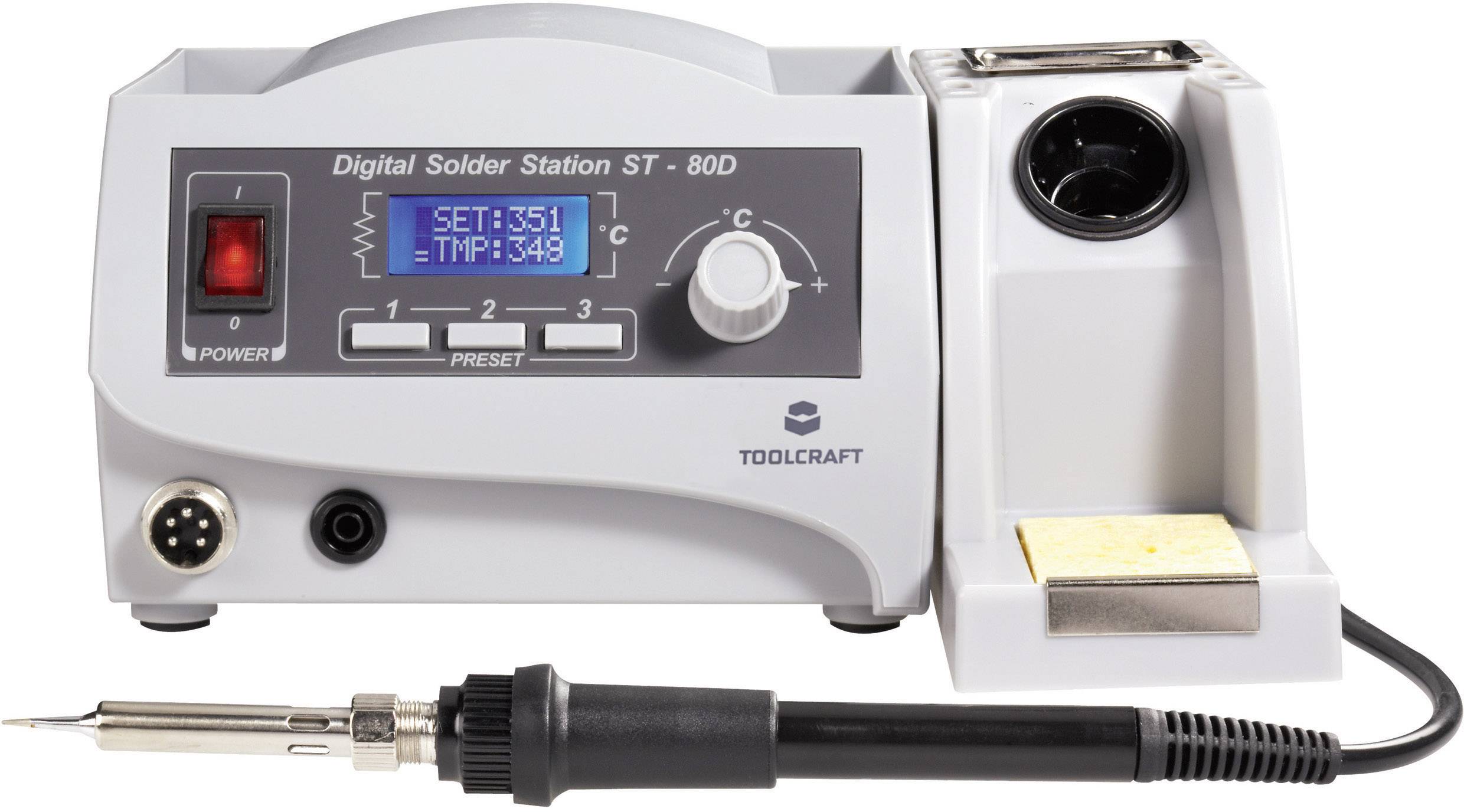

Ich hatte mir 2011, bis dahin habe ich halt mit dem klassischen
Lötkolben gelötet bzw. einem einfachen geregelten Kolben aus dem
Baumarkt, wenn's etwas feiner war, eine Lötstation von Toolkraft (diese
hier
https://asset.conrad.com/media10/isa/160267/c1/-/de/588999_BB_00_FB/image.jpg?x=1440&y=1440&format=jpg&ex=1440&ey=1440&align=center)
gekauft. Da habe ich mich auch dazu hinreißen lassen, mir neben der
klassischen Meißelspitze  ein paar Spitzen für's ganz "Feine" mit zu
kaufen. Die Dinger waren praktisch unbrauchbar. Damit konnte man nur
vernünftig Löten, wenn man die Temperatur ordentlich hoch gedreht hat.
Wenn die Lötstelle dann noch eine größere Massefläche war, dann war auch
bei hochgedrehter Temperatur Schluß. Eine kleine Meißelspitze ist dann
dort meine Standardlötspitze geworden. Dennoch richtig Freude ist mit
dieser Station nicht aufgekommen. Nach gut 2 jahren hatte ich dann die
Faxen dicke und habe mich entschlossen mir eine JBC CD-2BE zu kaufen.
Die kostete damals um die 450€ incl. 2 Spitzen - heutzutage werden die
bzw. die Nachfolger ja zum gleichen Preis ohne Spitzen verkauft (hier
https://www.welectron.com/JBC-CD-2BE-Loetstation scheint es die Station
noch im Komplettset zu geben). Das ist natürlich viel Geld, aber ich
habe es bis heute nicht bereut das Geld auszugeben. Geärget habe ich
mich nur, daß ich eigentlich 2 mal gekauft habe, bloß weil ich Anfangs
zu geizig war. Naja ist halt Lehrgeld.
