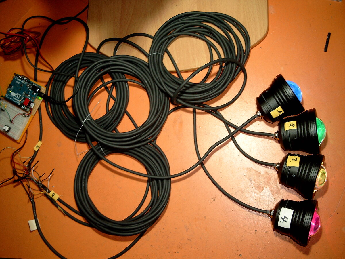

ich versuche mehrerte Neopixel mit je 3 Watt vom Typ: WS2811 über ein
längeres Anschlusskabel (ca. 10 Meter) mit einem Arduino zu betreiben,
was aber nicht geht. Ist das Kabel dagegen kurz (ca. 50 cm) kann ich die
Neopixel aber mit allen Farben steuern. An der Stromversorgung kann es
nicht liegen, da diese über 1,5mm Draht erfolgt. Die Stromaufnahme der
Neo Pixel zusammen ist unter 1A. Auch ist der GND vom Arduino und vom
Netrteil zusammen. Ich vermute, dass die Kabellänge für die Datenleitung
zu lang ist.
Hat hier jemand schon Erfahrung mit so einem LED-Anschluss gemacht und
evtl. auch eine Lösung?
Besten Dank für Info

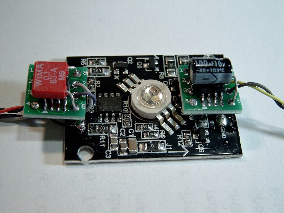

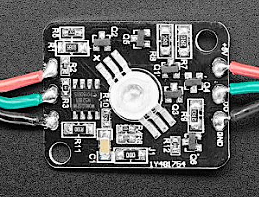

von Rolf Z. (Gast)
Hallo Jörg,
es stimmt, der WS2811 ist natürlich nur ein Controller. Meine 3
Watt-Modul von "BERRY BASE" sind Kompatibel zu den üblichen WS28xx, die
natürlich auch weniger Leistung haben.
Fotos vom Testaufbau auf dem Schreibtisch bringen nichts.
Zur Schaltung ist zu sagen: Alle LED-Module sind Sternpunktförmig am
Netzteil mit 5V und GND angeschlossen. GND vom Netzteil zum Arduino
besteht. Vom Arduino Pin 6 geht die Datenleitung an Din vom 1.
LED-Module, Dout von diesem Modul geht weiter an Din vom 2. LED-Modul
usw. über jeweils ca. 10m Kabel.
Die Stromstärke von ca. 1 A im Mittel werden an meinem Netzteil bei 3
LED-Modulen angezeigt und die Versorgungsspannung für die LED-Module ist
5V. Das Netzteil ist für 20A und 0-20V ausgelegt.
Fakt ist: mit kurzen Kabeln geht es, mit langen Kabeln nicht.
Gruß Rolf
von Rolf Z. (Gast)
Hallo Wolfgang,
... doch ...,
genau das ist mein Problem, die Daten sollen über die 10 Meter geschickt
werden.
Bei kurzen Anschlüssen läuft alles, dh. die Farben wechseln, keinerlei
Flackern oder Srörungen.
Bei 10m geht nichts mehr.
Gruß Rolf

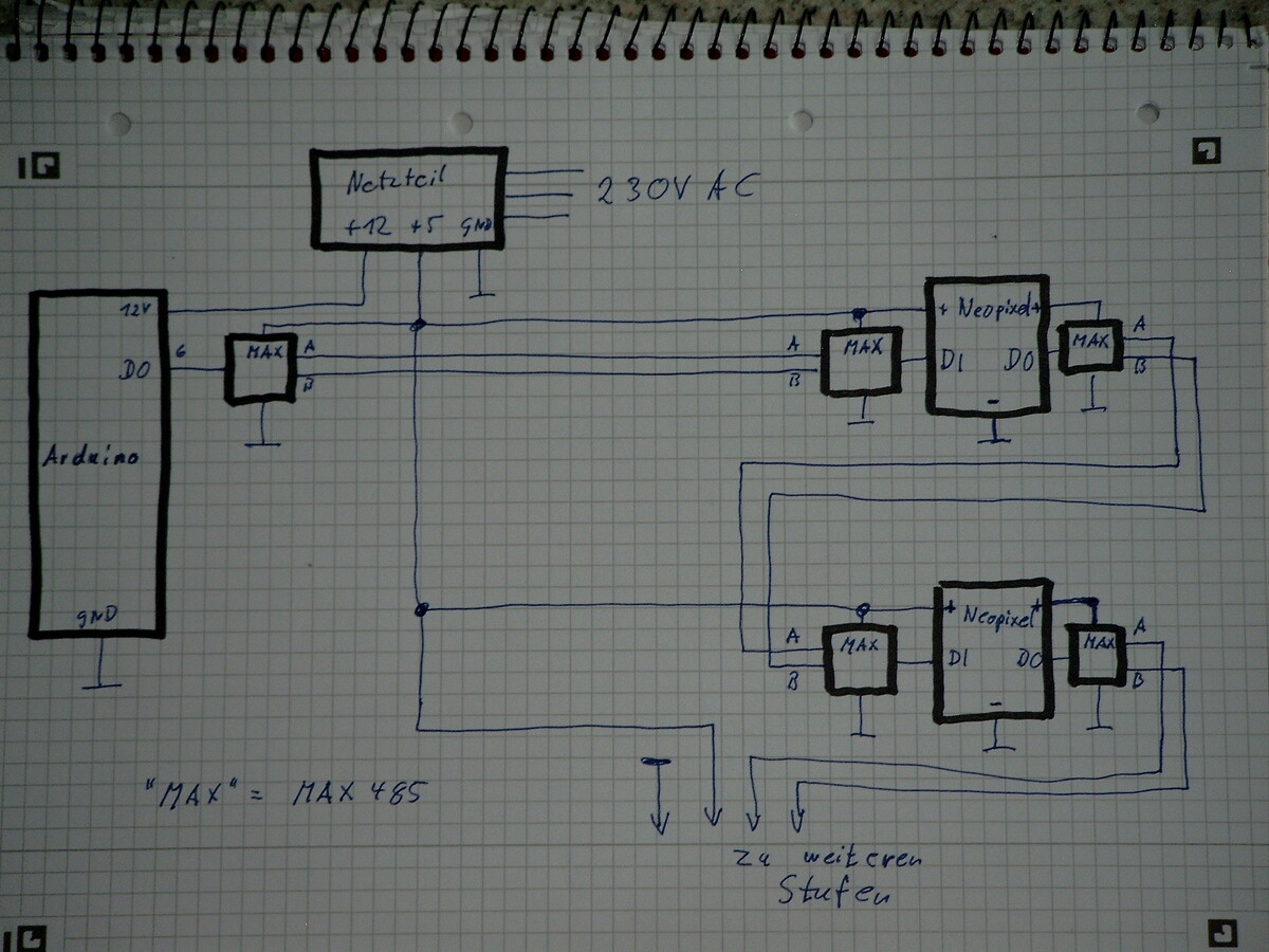

von Helge (Gast)
Für 10m würde ich einen differentiellen line driver + receiver
versuchen. Dann reicht wahrscheinlich verdrillter Klingeldraht für die
Datenübertragung.

von Rolf Z. (Gast)
Jörg R. schrieb:
> Wenn die LEDs "BERRY BASE" kompatibel zu WS28xx sind, wozu dann der
> WS2811. Mich, und einige andere User vielleicht, würde schon
> interessieren welche Komponenten Du verwendest.
Hallo Jörg,
es ist falsch rüber gekommen, ich benutze die 3Watt Module von BERRY
BASE ADA4544, die zu dem WS28xx vom Arduino-Programm her kombatibel
sind.
Zum Schaltplan: (das wenige ist gerade noch im Kopf und braucht kein
Papier)
- Sternpunktförmiger Anschluss, alle 3 Module und Netzteil und Arduino:
- Alle +5V an +5V; Alle GND an GND;
- Ab hier ist Reihenschaltung, von LED-Modul zu LED-Modul jeweils 10m:
- Arduino Dout zu 1.Modul Din; 1.Modul Dout zu 2.Modul Din; usw.
Gruß Rolf

Ich werde aber den Vorschlag von Helge versuchen:
> versuchen.
Ich werde für die Datenübertragung evtl. den MAX485, MCP2551 o.ä. mal
einsetzen.
Habe bei ähnlichen Problem mit I2C und Hausbus diese Bausteine schon mit
Erfolg verbaut.
Danke,
Gruß Rolf

von Sebastian (Gast)
Wo sind denn jetzt die 10m Kabel genau? Zwischen Arduino und LedModul1?
Zwischen LedModul1 und LedModul2? Zwischen 2 und 3? Oder sowohl als
auch? Und was passiert im Fehlerfall? Ist LedModul1 schon betroffen,
oder erst 2 oder 3? Und das Datenkabel ist eine einzige Leitung, oder
liegen mehrere Datenkabel auf einer Strecke direkt nebeneinander?
LG, Sebastian

von Rolf Z. (Gast)
Hallo Sebastian
In einem Klemmkasten soll ein Arduino und ein Netzteil eingebaut werden.
Drei LED-Module mit 3 Watt werden jeweils mit einem Kabel für +5V, GND,
und 2 X Datenleitung (Din und Dout) im Klemmkaten angeschlossen. Diese
Anschlusskabel für die LED-Module sind jeweils ca. 5m lang. Die
Datenleitung zwischen den Neopixel ist dadurch 10m lang, da die beiden
Dadenleitungen erst im Klemmkasten durch Hin-und Rückleitung (Din +
Dout) mit je 5m zusammen geführt werden.
Werden die Neopixel alle an einem kurzen Kabel mit ca. 30cm betrieben,
läuft das Arduinoprogramm und steuert alle Farben richtig an. Werden die
LEDs an einem längeren Kabel ab ca. 2m betrieben, flackern diese in
allen Farben und der Progrannablauf an den LEDs ist gestört.
Versuche mit Schalttransistoren, Bus-Leitungstreiber und empfehlungen
mit Abschlusswiderstände brachten bisher keinerlei Erfolg. Geprüft habe
ich bis jetzt allerdings noch nicht ein vertrilltes Kabel, muss ich erst
besorgen.
Vorschläge für differentiellen line driver + receiver evtl. MAX485 werde
ich auch verfolgen.
Für jeden weiteren Vorschlag bin ich dankbar.
Gruß Rolf

von Rolf Z. (Gast)
Hallo Axel,
du hast Recht, vielleicht hätte ich ein Bild oder Schaltplan mit
verlinken sollen (war mein erster Besuch im Forum). Aber meine Frage am
Anfang richtete sich eigendlich auch nur dahingehend, ob schon jemand
diese Neopixel mit langen Kabel betrieben hat und welche zusätzlichen
Komponenten man noch benötigt, da ich ja selbst diverse Schaltstufen,
Leitungstreiber (74244), Stützkondensator und Versuche mit GND-Anschluss
ohne Erfolg schon durchgeführt hatte.
Der Vorschlag von Helge:
>> versuchen,
und von Stefan F.:
> die "Deppensichere" Methode empfehlen:
> Deswegen benutzen RS422, RS485, ...
brachte heute den Erfolg !!!!!  Alle LED-Module mit 3 Watt gehen jetzt.
Und dies bestädigte auch meine Vermutung, dass es sich wie beim I2C-Bus
u.a. mit der Kabel-Kapazität verhält, wenn man längere Strecken
überbrücken will.
Durch Zwischenschaltung von Transeiver für jede Datenleitung (Din, Dout)
an den LED-Modulen sind die Stöhrungen jetzt behoben. Als Test habe ich
einen Kabelbund NYM 7x1,5 (Installationskabel) mit ca. 50 Meter !! bis
zurm ersten LED-Modul benutz, das zweite Module ist ab hier mit 5m Kabel
und Transeiver angeschlossen. Das 3. LED-Modul kann ich noch nicht
Testen, habe keine ICs mehr.
Spielereien mit Terminierungen, Sonderausführungen von Kabeln oder
spezielle GND-Führungen sind somit hinfällig.
Ich benötige jetzt halt 2 Drähte mehr im Kabel, und für die Transeiver
werde ich SMD-Typen und Abblock-C (220u 6,3V u. 100nF) besorgen.
Danke an alle,
vor allem an die, die nicht nur Sprüche zitieren
Gruß Rolf

Zur Verkabelung bzw. Schaltplan ist nur anzumerken: +5V auf +5V; GND auf
GND; Dout auf Din; und natürlich die 230VAC, und das alles im
Klemmkasten, mehr ist da nicht. Da braucht man mit aller Gewalt keinen
Schaltplan.

Schade dass man nach wie vor nix von dem Aufbau und der Schaltung sieht.

von Rolf Z. (Gast)
ich habe heute die Transeiver MAX485 auf kleine Zusatzplatinen gelötet
und jeweils zwei an jedes Neopixel gebaut. Natürlich wäre der MAX488
elektrisch günstiger, aber der Preis nicht. Auf der Zusatzplatine ist
der 120 Ohm-Abschlusswiderstand für den Bus, sowie ein Kondensator 0,1uF
und ein Elko mit 100uF. Die drei LED-Module sind mit einer Kabellänge
von je ca. 10m, ca. 30m und ca. 50m vom Arduino und Netzteil ausgehend
angeschlossen. Die längste Datenleitung beträgt durch die
Reihenschaltung der DO nach DI von LED-Modul 1 zum nächsten LED-Modul 2,
somit ca. 80m. Durch die Pufferung der Daten an jedem LED-Modul erreiche
ich eine gesamte Daten-Kabellänge von ca. 180m.
Als Kabel zum Testen benutzte ich NF-Kabel 5x0,14 mit Schirm, sowie ein
7x0,14 ohne Schirm und für die letzte LED als Abschluss ein 3x0,14 mit
Schirm. Den Schirm benutze ich als GND, da ja 6 Drähte für jedes
LED-Modul bis auf die Letzte LED benötigt werden.
Da ich die jetzige Kabellänge von Test mit ca. 80m später nicht
benötige, werde ich auch auf Spezialkabel bzw. verdrilltes Buskabel
verzichten können.
Diese einfache Transeiverschaltung ersparte mir das ungewisse
herrumstochern und ausprobieren mit Wellenwiderstand, Terminierungen,
getrennte Leitungsführungen usw. die sich bei jedem neuen Anschluss bzw.
Erweiterung, sicherlich negativ auf die Funktion ausgewirken würde.
Wichtig für mich ist, das mein Vorhaben läuft und ich was dazu gelernt
habe.
Rolf

Lothar M. schrieb:
> Für richtige Tests nimmst du einen Viehtreiber ...
Einen Viehtreiber (Taser) habe ich nicht, aber eine alte Zündspule vom
Auto mit selbstgebauter Ansteuerung (Transistorzündung) aus den 70er
Jahren, das war damals angesagt.
Diese habe ich ausgegraben und eingesetzt und siehe da, Störpeaks sind
zusätzlich zu den Bussignalen am Oszi zwischen den Busleitungen A und B
zu erkennen, aber die Neopixel laufen ohne Ausfall im Programm weiter.
Auch Zündfunken in der Nähe vom Arduino lassen keinen Ausfall erkennen.
Anzumerken ist: die jetzigen Störimpulse sind etwas stärker und mehr
(Dauerfunken) am Oszi (HAMEG 50MHZ) zu sehen als die von der Lötstation.
Der geplante Einsatz der Neopixel im Garten ist weit ab von Zündspulen
und Störern, nur der Rasenmäher mit Zündkerze könnte noch Ärger machen.
Desshalb: Man kann auch mit Kanonen auf Spatzen schießen.
Auf den Bildern sind 4 Lampen mit Neopixel und jede mit ca. 8m NF-Kabel
zu sehen, auch die eingebaute Neopixel in eine Lampe mit MAX485 auf
Zusatzplatinen, sowie eine vorläufige Schaltung.
MfG
Rolf

von Rolf Z. (Gast)
John schrieb:
> Offenbar hast du Glück. Viel Glück.
Normalerweise hätte ich auch Twisted Pair Kabel benutzt, aber wenn man
keines griffbereit hat, dann halt so.
Das ist halt Theorie und Praxis, was aber nicht heist, ich hätte das
schon vorher gewust.
Ich bin froh das es doch so gut geht und das halt mit Glück.
Wenn man hier den gesamten Verlauf anschaut, mit den vielen Vorschlägen
über
Widerstandsanpassung, Wellenwiderstand, zwischenschalten von
Schaltstufen, Leitungsführungen usw. ist dies mit dem RS485 Bus die
Richtige Lösung.
MfG
Rolf

von Rolf Z. (Gast)
Sebastian W. schrieb:
> Vielleicht möchtest du den Wikipedia-Artikel
> https://de.wikipedia.org/wiki/Impulsfahrplan über die Wellenausbreitung
> in Kabeln dennoch auch noch lesen.
Super Info. Danke. Hab ich schon mal abgespeichert.
Bei meiner Schaltung sind auf den Platinen vom MAX485 auch ein
Widerstand mit 120 Ohm und Schutzdioden am Bus eingebaut.
