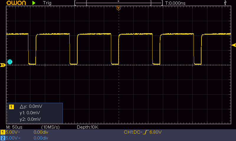

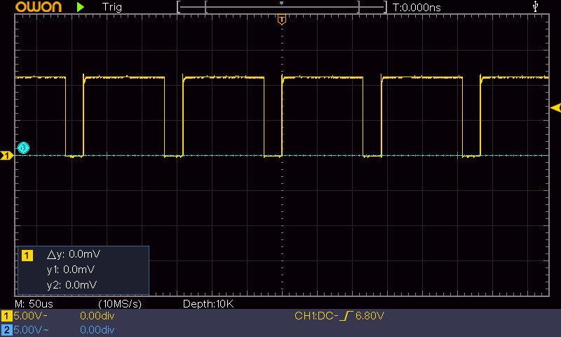

Der 555 generiert einen schönen Duty Cycle mit ON/OFF Zeiten ziemlich
genau wie ich sie haben will und korrekten 0V bis +12V.
Eingestelltes SOLL über R34 und R35 ist ca. 120uS ON Time und 25uS OFF
Time für alle folgenden Messungen.

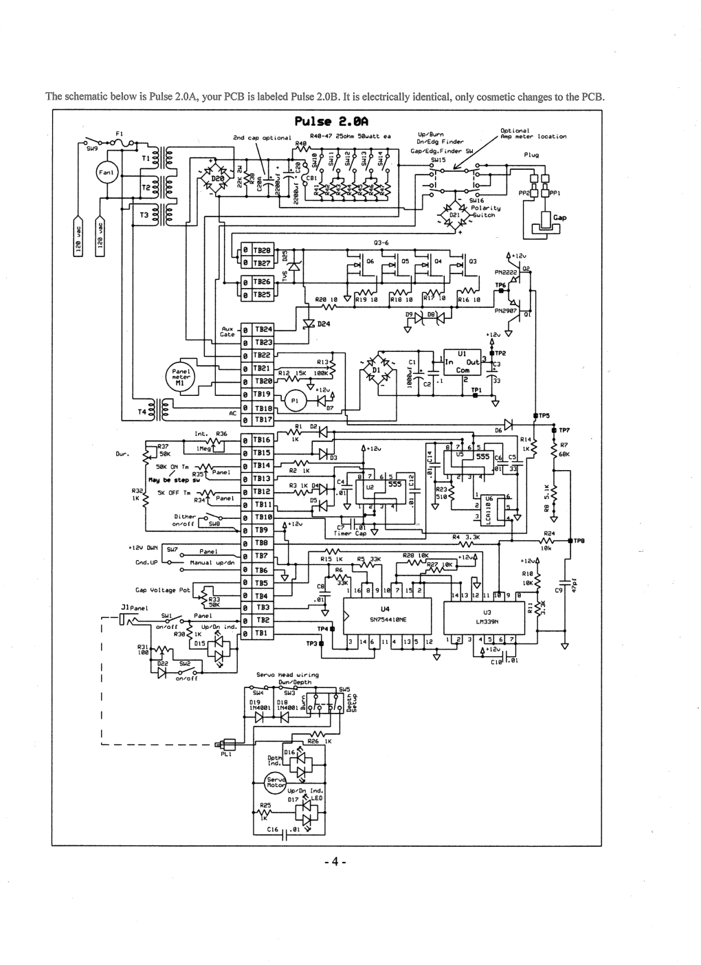

Als erstes füge ich den kompletten Schaltplan bei.
Dann Oszi Messungen:

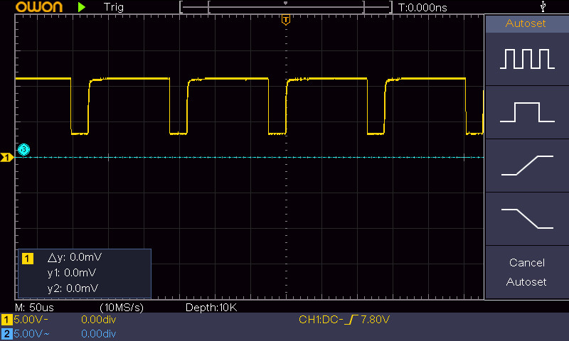

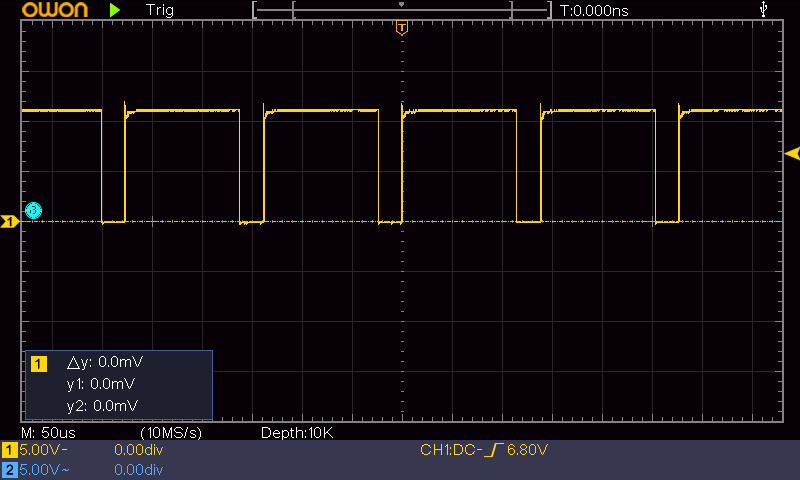

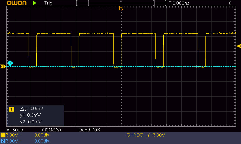

1. Direkt an PIN3 des 555 VOR R14
2. TP5 NACH R14
3. TP6 nach den Transistoren Q1 und Q2
Hier sieht man die korrekten ON/OFF Zeiten nur die Spannungswerte
verwundern mich, da muss noch etwas defekt sein.

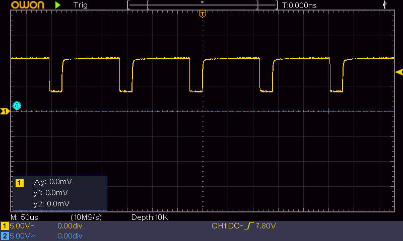

1. Direkt am PIN3 des 555 alles richtig, ca. 0V bis +12V
2. An TP5 ca. +3V bis +12V
3. An TP6 ca. +4V bis +11V
Kann man an den meiner Meinung nach falschen Spannungswerten an TP5 und
TP6 auf ein defektes Bauteil schließen?
Irgendwo muß die Spannung ja herkommen ?

#7301189
Ralf schrieb:
> Bei meiner DIY Pulse Erodiermaschine nach Ben Fleming ist nach
> anfänglich guter Funktion einiges durchgebrannt.
> Da der originale Thread schon etwas alt ist
Dort hätte man weiter machen können.
Beitrag "R 1k lässt HF Rechteckspannung von IC 555 nicht durch DIY Erodiermaschine"
> (lag 2 Wochen flach und habe
> mich dann in Elektronikgrundlagen und Oszibenutzung eingearbeitet) und
> die Problematik mittlerweile eine andere ist mache ich einen neuen auf,
> ich hoffe das ist OK so.
Naja, eher nicht. Aber die Welt wird nicht unter gehen.
OK
> 2. TP5 NACH R14
Weniger OK, der LOW-Pegel ist zu hoch.
Das Gleiche, LOW Pegel zu hoch.
Genau.
Ja.
Da klemmt was. Kann es sein, daß du einen der beiden Transistoren
verpolt oder verwechselt hast?

4V ist zu viel für den LOW-Pegel, der sollte MAX. 1V sein.
> Ich weiß das viele meiner Fragen dumm klingen,
Nein.
Löte mal R16-R19 einseitig aus, dann müssen TP5 und TP6 deutlich weiter
runter kommen. Wenn nicht, löte mal die beiden Transistoren aus.

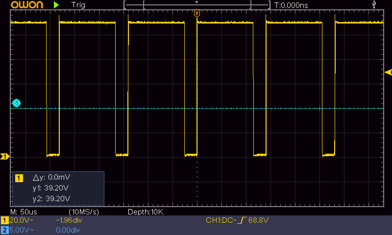

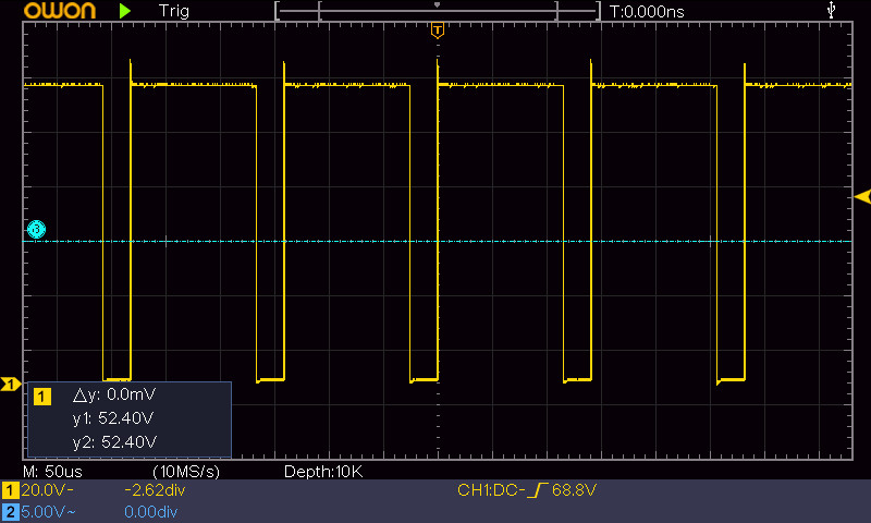

OP #7303288
Habe gerade die beiden Transistoren Q1 und Q2 ausgelötet, sind aber beide in Ordnung.
Dann habe ich ohne Transistoren (also der Stromkreis endet bei TP5, habe auch keinen Kurzschluss gefunden) mal mit dem Oszi gemessen und sehr unerklärliche Ergebnisse bekommen.
Viel zu hohe Spannungen von fast +70V und runter bis -50V direkt an PIN3 des 555 und ähnliches bei TP5.
Wo kommen diese Spannungen her?
Oder habe ich eine falsche Einstellung am Oszi wobei ich mit den gleichen vorher zumindest an PIN3 korrekte Werte 0V-12V gemessen habe (Gleichstrommessung).
Ich dachte ich wäre gerade dabei die Schaltung ansatzweise zu verstehen, und jetzt sowas was ich garnicht nachvollziehen kann.
Ich möchte gerne die Transistorschaltung (Komplementärschaltung ?) die die Signale vom 555 an die MOSFETS weiterleitet komplett verstehen (auch mit der Ableitung über die Dioden), aber habe hier noch etliche Verständnisprobleme.
Hat vielleicht jemand eine Erklärung für die merkwürdigen Messwerte vom Oszi?
Auch über Tipps zum Verständnis der Transistor / Mosfetschaltung und die genaue Funktion der Dioden D8,D9,D24 und D25 wäre ich sehr froh.
Ein frohes neues Jahr und vielen Dank
Ralf
OP #7303413
Ups, du hast recht, habe ich ausversehen verstellt, sorry für den dummen Fehler.
Jetzt mit 10x sind die Ergebnisse in Ordnung (0 - +12V).
Kann sich aber jemand erklären woher die zu hohe LOW Spannung von der Anfangsfrage (ca. +3V) herkam, habe fest mit einem oder beiden defekten Transistoren Q1 / Q2 gerechnet (dort von der +12V Spannung).
Ich habe überhaupt keine Idee woher die erhöhte Spannung sonst herkommen kann.
Vielen Dank für die schnelle Hilfe
Ralf

So, habe nun die neuen Transistoren Q1 und Q2 eingelötet und entgegen meinen Befürchtungen ist nun alles OK.
Sehr schöne Signale mit LOW Pegel von 0V und HIGH von 12 bis (bei TP6) ungefähr 10V so wie es sein soll.
Dann war doch etwas mit den Transistoren nicht in Ordnung.

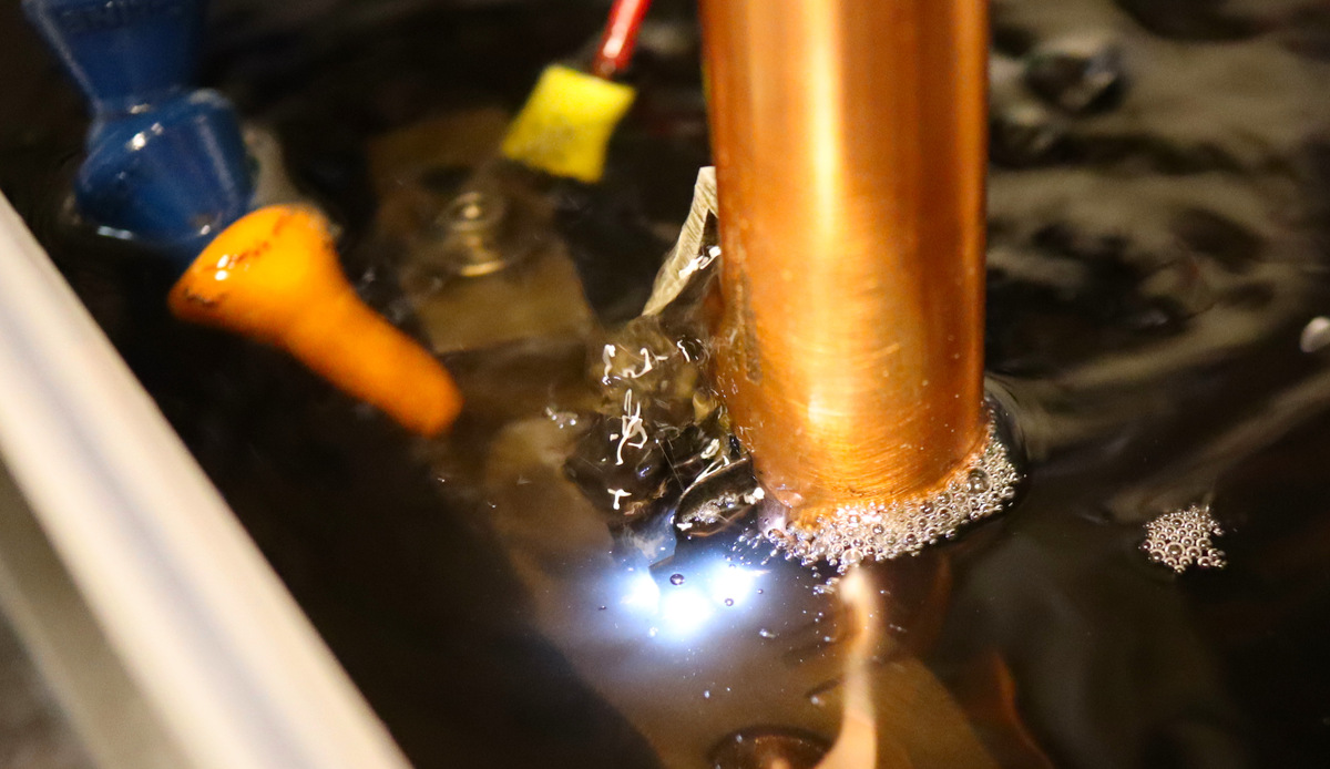

Habe jetzt intensive Test mit der Pulse Erodiermaschine durchgeführt und es scheint alles zu funktionieren.
Ich wollte noch mal an alle die mir geholfen haben , besonders Falk, ein herzliches Dankeschön sagen, ohne euch hätte ich es nicht hinbekommen.
Hier der Link zu einem Video der nun stabil funktionierenden
Pulse EDM : https://youtu.be/EshvpJcnucA
Bedanke mich auch artig bei euch im Video :-)
