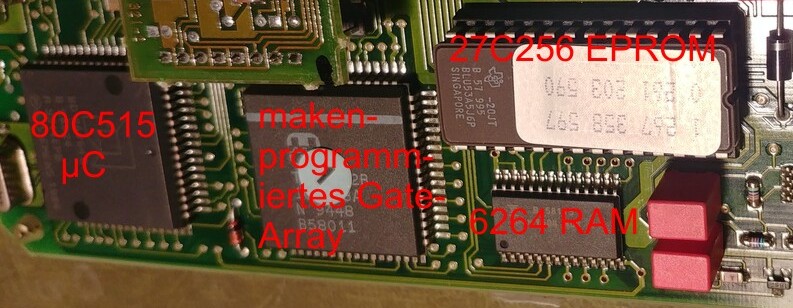

von automurkser (Gast)
Ich kann Gedanken lesen.
"Ich will Werte aus meinem Steuergerät für mein 1.8T auslesen und auf
fancy Anzeigen im Cockpit anzeigen lassen".
von Jens (jbdasky)
Ich bin am Interpretieren meines Motorsteuergerätes und komme ohne diese
Werte nicht weiter.

Jens schrieb:
> es handelt sich um eine Bosch Motronic M1.7.2.
Da werkelt ein 80C515, AFAIR. Auch der ist natürlich kundenspezifisch
bedruckt, so wie das bei Bosch völlig üblich ist.

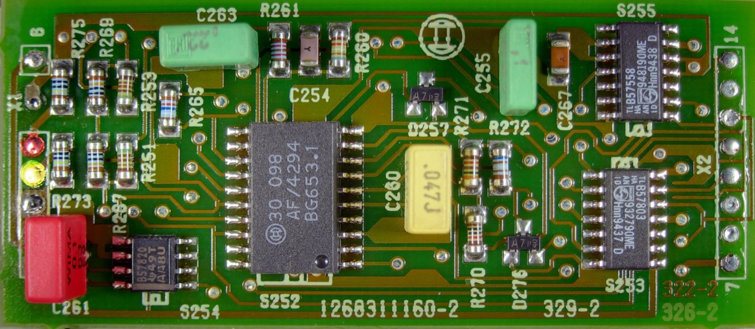

von Jens (jbdasky)
Hallo LDR,
ja, da hast du recht analog der spezifischen B58115 für den SRAM.
Bild anbei.

von LDR (Gast)
Nils schrieb:
> Was aber funktioniert ist, den Speicherbus zu überwachen. D.h.
> mitzuschnüffeln, was gerade gelesen oder geschrieben wird. Auch das ist
> aber Aufgrund der recht hohen Frequenzen nicht trivial.
Ist doch nur ein 1MHz Bus eines MCS-51, und man kann ja hinter dem
Adresslatch abgreifen. Die allermeisten Signale sind sogar am EPROM
vorhanden, das macht es auch mechanisch unkompliziert.
> Du kannst dann die Adressen, die Dich interessieren bei jedem
> Schreibzugriff hinterlegen, damit Du sie immer parat hast.
> Eine fertige Lösung dafür ist mir nicht bekannt, und ich glaube nicht,
> das Du für so eine Aufgabe ohne FPGA auskommt.
Naja, ein FPGA ist da ziemlich übertrieben. Wenn es wirklich nur um
einzelene Speicherstellen geht, dann reicht doch ein Komparator und ein
8-Bit Latch, pro Speicherstelle natürlich.
> Wäre insgesammt ein sehr ambitioniertes Projekt, auch für erfahrene
> Entwickler.
Ehr eine Bastelei aus den '80ern.
von TempusAnus (Gast)
Über OBD geht nicht?
von LDR (Gast)
Jens schrieb:
> Hallo LDR,
> Bild anbei.
Mit Kennzeichnung zurück.

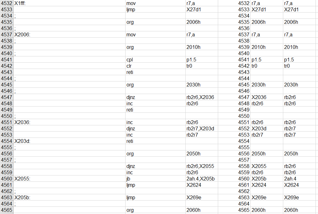

von Georg G. (df2au)
Dumme Frage an den TO: Woher weisst du, welche Daten an welcher Stelle
stehen? Die Adressen sind nicht fix für die Motronic sondern ändern sich
mit der Software Version.
Und noch ein Hinweis: Es gibt für die Steuergeräte spezielle Deckel, die
die von dir gewünschte Funktion enthalten.

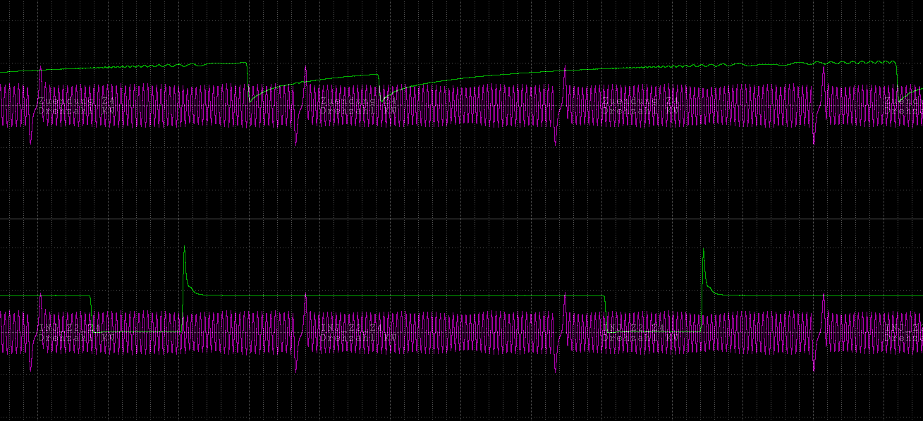

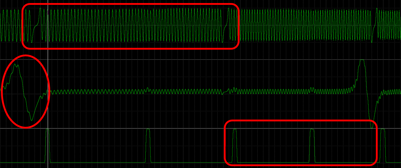

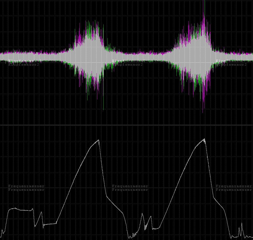

von Jens (jbdasky)
Hallo Georg,
beim Tester gibt es digitale steuergerätespezifische Tabellen die diese
Infos enthalten. Ein Abgleich beim Auslesen des Rams über den Tester
bestätigt  einzelne Tabellenwerte. Wie gesagt steigt diese aber über
2600 1/min aus.
Dem entgegen hatte ich es auf analogem messtechnischem Weg versucht dem
MGS zu entlocken ob meine veränderten Werte des ROMS auch umgesetzt
werden. Hierfür habe ich den Kabelbaum angezapft und geloggt.
Prinzipiell funktioniert dies auch.. ich hatte nur gehofft es digital
lösen zu können.
Beispiele analoger Messsignale für die Drehzahl
KW,NW,Digital,Einspitzung und der Abgriff über eine ZZP-Pistole anbei.
Gruß JB

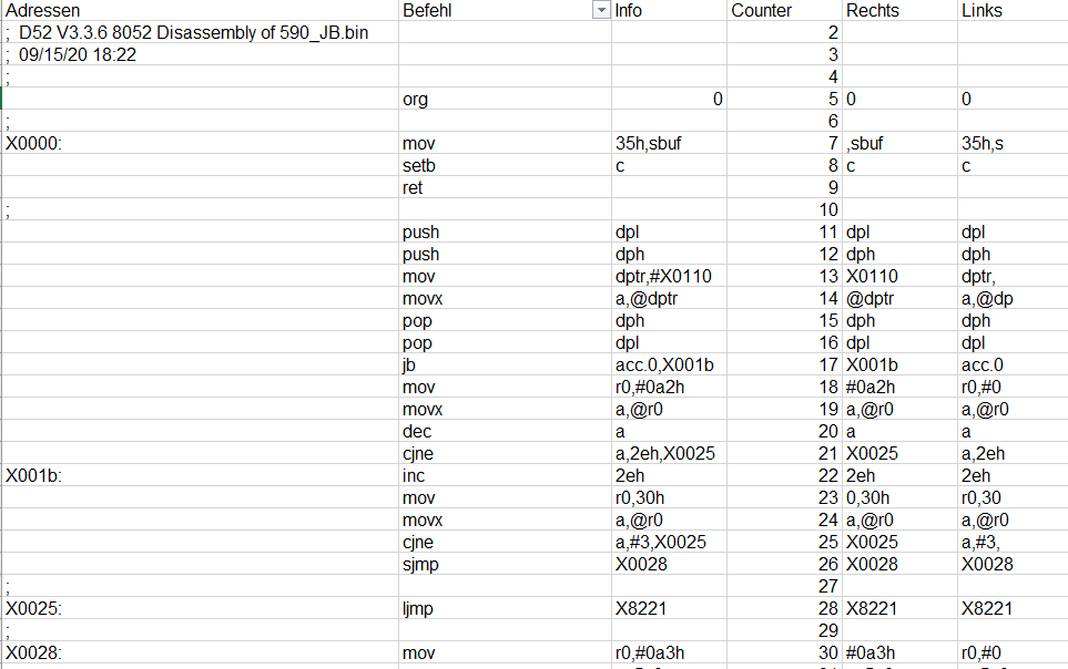

von olaf (Gast)
32kb MCS51 dissambler ist zwar nicht gerade das worauf man ernsthaft
Bock haben sollte, aber immerhin machbar wenn einem das Problem
wichtig genug ist.
Olaf
von LDR (Gast)
Das allermeiste sind eh Tabellen.

von Horst S. (h3aau)
ein schönes altes bosch steuergerät.
das hat eine k/L-schnittstelle.
https://de.wikipedia.org/wiki/K-Leitung
und ein gesondertes testprotokoll mit dem im betrieb die betriebesdaten
ausgelesen/gesetzt werden können. ist aber leider betriebsgeheimniss.
die daten liegen in redudanter form in den tabellen vor. bei einigen als
triplet damit bitfehler korigiert werden können. in solch einer tabelle
änederungen vor zu nehmen ist recht aussichtslos. zudem sollte bei dem
sg auch schon ein tunerschutz integriert sein. jedes bosch Steuergerät
hat eine 10 stellige nummer diese beschreibt die hardware, die beiden
nummern auf dem eeprom sind hardware = 0261203590 und software =
1267358597. also für einen BMW E36 .schau mal ob du auf dem sg noch ein
eingekreiste dreistellige zahl findest. das wäre die werkskennzahl.
den 80c515 könntest du mit einem datalogger/logicanalayser beobachten.
wird dir aber nicht wirklich helfen. die motor-tabellen sind auf mehrere
bereiche im RAM und EEPROM aufgeteilt. bei inkonsisten daten geht das sg
dann schon mal gern in den notlauf. dabei werden alle dynamischen daten
(also ram) durch defaults aus dem eeprom ersaetzt.
es gibt eine kleine englische firma die steuergeräte für tunig und
rennmotoren herstellt. darunter sind auch "leere" sg die du selber
konfigurieren kannst. die haben eigentlich für alle gängigen motoren
software vorliegen. such mal nach DTA steuergeräte.

von Jens (jbdasky)
Hallo Horst,
Bild anbei mit ein paar Infos die ich auslesen konnte.
Ich nehme an, du meinst den Produktionscode "078".
Das SG verfügt über eine EWS. Für den Standalone-Betrieb bzw. Testaufbau
musste ich die Codierung ändern um es mit einem Drehzahlsignal und
diverser anderer Inputgrößen zum laufen zu bringen.
Der Tunerschutz der mir bekannt ist, wird über die Checksumme geregelt.
Solange die Checksumme auf dem Eprom zu den geänderten Werten des Eprom
passt funktioniert das ohne Probleme.
Danke für den Tipp mit DTA. Da mach ich mich mal schlau. Ein "freies"
Steuergerät wäre natürlich möglich. Ist zum aktuellen Stand aber nicht
mein Anspruch.
Wenn ich "nur" unter Volllast Zündung und Einspritzung anpassen möchte,
muss ich nicht sofort ein komplettes "freies" Steuergerät herholen. Da
ich das Steuergerät aber noch mehr verstehen möchte brauch ich halt ein
paar Hilfswerte. In dem Fall die Endwerte von Zündung und Einspritzung
nachdem diverse Kennfelder durchlaufen worden sind und ein "Endergebnis"
liefern...
und dies war zumindest meine Idee es aus dem RAM (oder wie auch immer
Digital) zu holen. Mit analoger Messtechnik gehts natürlich auch.
Gruß JB

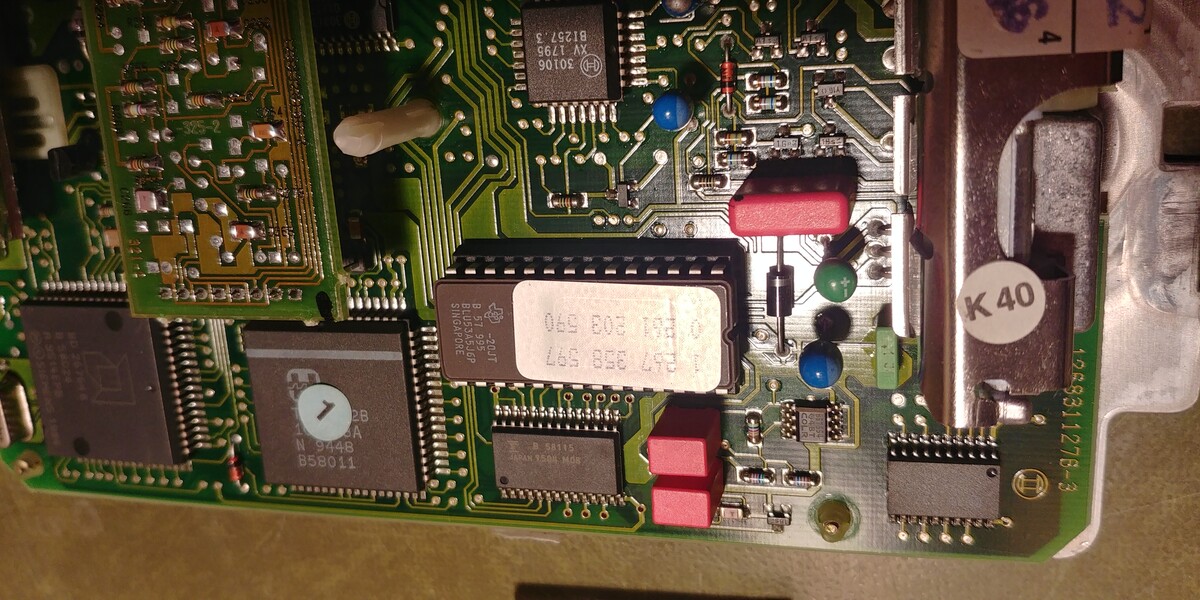

von Jens (jbdasky)
Hallo Olaf,
das ist mein Hobby. Gründen will ich garnix. Ich hab den Karren selber
und möchte halt soweit ich es kann alles selber machen.
Und mit dem Disassembler meinst du sicher sowas wie in meinem Bild..
Mimimi?
Ich versteh immer noch nicht ganz die Einstellung mancher hier :-(
Bzgl. Disassembler habe ich schon diverse Sachen gefunden die ganz
nützlich sind. Ich steig aber trotzdem noch nicht ganz durch. Zumal ich
nicht 100 % sicher bin ob ich den richtigen Disassembler genutzt habe
oder die Stützstelle bzw. Einstiegstelle die korrekte ist. Außerdem habe
ich auch nicht verstanden wann der Disassembler kapiert was Codebereich
und Tabellenbereich ist.. naja anderes Thema.
Gruß JB

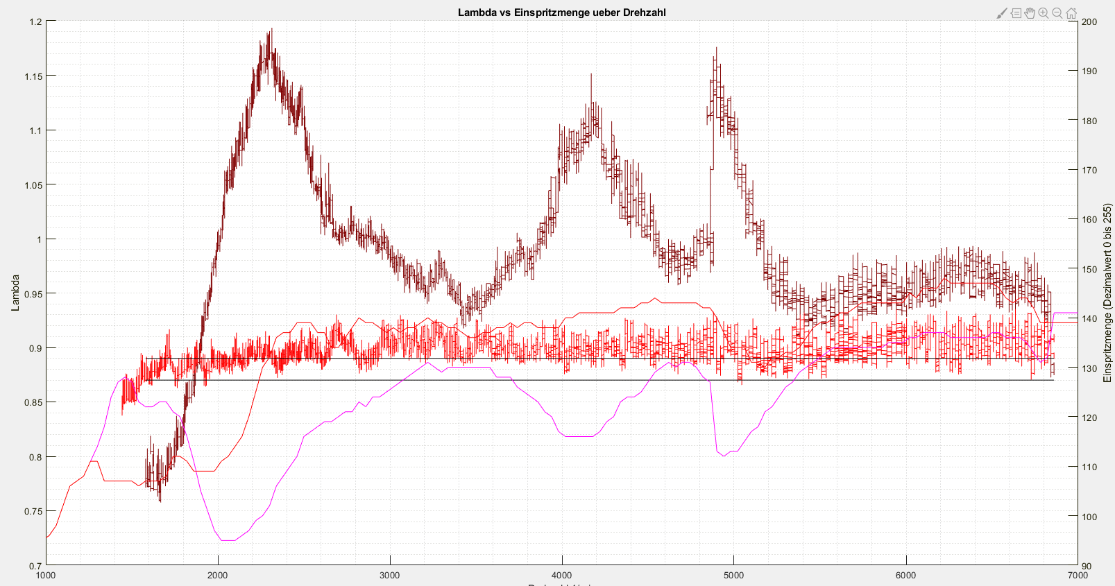

von Jens (jbdasky)
Hallo Georg,
ich weiß immer noch nicht genau was du mit Tuningschutz meinst?
Das alte Steuergerät ist da relativ stumpf.
Passen EWS Code und Checksumme zum Auto funktionieren meine Änderungen.
Unter Volllast gabs damals auch keine Lambdaregelung... da wurde stumpf
nach Kennfeld gefahren. Serienmässig läuft der Bock übrigends in
diversen Drehzahlbereichen viel zu mager.
Beispielbild vorher nachher Lambda unter Volllast.

EPROM - Externer ROM -> mein BIN File 0x0000 bis 0x7FFF (32 kB)
HM6264 - Externer SRAM -> was ich mit meiner ursprünglichen
Fragestellung auslesen wollte - meine Einzelwerte von Interesse (8 kB)
CPU ROM: Gesamt 0x0000 bis 0x9FFF
0x0000 bis 0x1FFF lesbar.. CPU (8 kB)
erweitert angehängt von meiner BIN File
0x2000 bis 0x7FFF EPROM
0x0000 bis 0x1FFF EPROM
CPU internal RAM (256 Byte)
habe ich noch einen Speicher vergessen oder was verpeilt?
Gruß JB
von Thomas Z. (usbman)
das ist so nicht richtig!
ext Rom Adressen werden erst ab 0x8000 auf den Bus gelegt, laut DB (*)
sind die ersten 32K ROM (0x000 - 0x7FFF) intern auch wenn das Ding
vermutlich nur 8K oder 16k Rom hat.
Das ist auch konsistent zu einem IDA Disassembler Lauf.
Eprom : 0x8000 .. 0xFFFF (PSEN)
SRAM  : 0x0000 .. 0x1FFF (RD/WR)
CALLs nach 0x2xxx im Disassembly deuten auf 16K Rom hin.
https://www.infineon.com/dgdl/Infineon-D80515A-DS-v08_95-en.pdf?fileId=db3a304412b407950112b41a498e2a21
von Jens (jbdasky)
Hallo Thomas,
danke für die Rückmeldung. So stehts im Datenblatt ja..
Zumindest gibt mir die o.g. Reihenfolge mein Tester so weiter wenn ich
diese ROM-Adressen auslese.. 0x8000 bis 0xFFFF ist dann halt doppelt
beim auslesen (EDIT: bzw. wäre dann korrekterweise der Bereich 0x2000
bis 0x7FFF teilweise doppelt) - da gehts dann beim EPROM wieder von
vorne los.
Gruß Jens

Die M1.7.2 hat eine Klopfregelung mit 2 Klopfsensoren (EDIT: mit je
einem) zwischen Z1 und Z2 und Z3 und Z4 und nutzt diese auch aktiv.
Schau mal oben die rpm.PNG an. Da ist in folgender Reihenfolge das 60-2
Drehzahlsignal, das Nockenwellensignal und der digitale Output des MGS
für den Tacho zu sehen.
Für die Kommunikation werden TxD und RxD verwendet. Am Anfang zum
Kommunikationsstart wird über RxD das MGS angefunkt um TxD freizugeben.
Der Rest der Kommunikation erfolgt dann über TxD (K-Line wenn ich
richtig Liege) in beide Richtungen und RxD wird nicht weiter verwendet.
bezieht sich den anhang auf die klopfsignale?
der klopfsensorchip besteht aus einen gesteuertem vorverstärken (in
zehnerstuffung) und einer nachgeschalteten filterbank ( mittenfrewuenz
und bandbreite per 515 einstellbar). dieses wird je nach motortype und
aktuellem betriebszustend vom 515 eingestellt und auf einen integrtor
geleitet. dieser ist als analogausgang an den 515 gekoppelt. aus dem
60-2 wird dann ein messfenster generiert über dessen zeitraum das
klopfen erfasst wird und an dessem ende der 515 den wert einliest. ohne
klopfen hat der nahe 5Volt und nimmt mit zunehmenden geräusch immer
weiter ab. gibt ein schönes bild auf dem ozzi.
die signale des körperschallsensor liegen im 10..200mV bereich.
die filterbank von 1..20khz res. /300h..1khz band.
da diese regelung recht langsam sein kann sind nur die einstellungen für
verst./filter und messfenster mit 60-2 syncron. die einrechnung in den
zündzeitpunkt und die mengenanhebung erfolgt recht moderat.
welche verstärkung und filterbank da gerage aktiv ist hängt stark vom
zustand des motors ab. je älter desto klapprieger halt.......

@ Georg: Ich sehe Daten und vermute das diese aus der CPU kommen. Das
kann man schon so sagen. Auf dem Eprom sind diese definitiv nicht zu
finden. Ich halte es auch für möglich das manche bereiche von 0x0000 bis
0x1FFF des internen ROM nicht lesbar sind und nur FF Werte rausgeben
werden. Das es aber in Gänze nur irgendwelche vorgegaukelten Werte sind
wäre jetzt aber auch sehr weit hergeholt ;-)
Der "vermeintliche" interne ROM spuckt mir Daten am Anfang aus. z.B.
beginnend bei 0x0000 mit:
02 00 73 02 20 00 FF FF FF FF FF 02 20 10 FF FF
usw.
die Adressen  "2000" und "2010" passt wiederum sehr gut zum Eprom
Code..(bei 16er Breite betrachtungsweise. Das BIN File ist ja anbei und
das ist sicher kein Zufall..
wenn das wirklich so ist: Das ist die Interrupt Vector Tabelle
0x0000: LJMP 0x0073    ;Reset
0x0003: LJMP 0x2000    ;ext IRQ
0x000B: LJMP 0x2010    ;Timer 0 IRQ

Das funktioniert im allgemeinen nicht. MOVC kann üblicherweise nicht den
Inhalt vom internen ROM liefern, da kommt dann in ACC Unsinn oder 0xFF
zurück. -> vgl Datenblatt Protection modes.
Das geht nur dann wenn nichts geschützt ist
page 14:
"Effect: The access to internal ROM done by an externally fetched MOVC
instruction is disabled. Nevertheless, an access from internal ROM to
external ROM is possible."
Sowas ist auf fast allen MCS51 Controllern mit internem Code Speicher

von Jens (jbdasky)
den "vermeintlichen" internen ROM habe ich vollständig versucht
auszulesen. Allerdings funkt das MSG teilweise dazwischen. Einzelne
Werte können falsch sein. Im großen und ganzen aber sollte es passen.
Ich habe es mal durch einen Disassembler gejagt. Datei anbei.
Viele Grüße, JB
bitte poste das als bin. Das passt soweit der Anfang ist die
Vectortabelle.
Wenn meine Vermutung stimmt ist das interne ROM allerdings 32k.
Ganz genau kann man das nicht sagen, da unklar ist welche Version des
80c515 zum Einsatz kommt.
von Lotta  . (mercedes)
genau, Jens, häng bitte das Bin ran, damit ich IDA einsetzen kann.
Mercy
von Jens (jbdasky)
Bitteschön. Ich bitte euch dann um Info :-)
Jens schrieb:
> Ich habe nicht verstanden warum plötzlich von 32 kB internem ROM
> gesprochen wird.
Schau in das Datenblatt was ich verlinkt habe.
Da steht eindeutig dass diese Variante 32k interner Code hat
(83C515A-5).
Siemens hat einen ganzen Sack voll unterschiedler 80c515 Varianten
gebaut.
Welcher bei dir genau drin ist wissen wir nicht.
Deshalb habe ich auch vermutet dass das ext Eprom erst ab 0x8000
anfängt.

irgendwie ist mir der pegel von /EA noch nicht klar oder habe ich das
überlesen?
von Jens (jbdasky)
Hallo Horst,
danke für die Tipps und Hinweise.
der EA PIN ist dauerhaft auf 1 (High) mit 5 V sobald Zündung an oder
Motor/Simulator in Betrieb.
Um Code grob von den Tabellen zu trennen hier die Hinweise zum EPROM:
Ende von 0x0000 bis 0x1FFF enthält diverse direkt lesbare Info´s zum
Steuergerät und der Software und weitere grundlegende Einstellungen.
Bereich zw. 0x4000 bis 0x5AFF ist mit Tabellen und
Filtervektoren/Koeffizenten befüllt. Hier gibts auch eine
"Kennfeld-Index-Tabelle", die auf weitere Tabellen hinweist.
Die Messrohdaten der Klopfsensoren sehen so wie auf dem angehängten Bild
aus.
Bzgl. des 80c515 und des 80c515a.. Auf meinem 80c515 ist 1984
aufgedruckt. Mein MSG wurde bis ca. 1995 verbaut.Ab wann wurde der
80c515a hergestellt bzw. verbaut - kann man den nicht eher über das
Baujahr/Einführung ausschließen?
Es gibt soweit ich es gelesen habe auch Unterschiede bei der PIN
Belegung (3?) Kann ich die Unterscheidung der CPUs messtechnisch
ermitteln?
Viele Grüße, JB
Ich hab heut Vormittag mal mit Jens' seinem Disassembler rumgespielt,
geil, und gar nicht so schlecht, siehe Anhang
gestartet mit "d52 -dbt Motorsteuerung.bin"
ohne die Anführungsstrichelchen, natürlich :-)
mfg
Jens schrieb:
> Auf meinem 80c515 ist 1984 aufgedruckt
Das ist das Jahr der Einführung der Serie nicht das Produktionsjahr. Das
Teil wurde anfangs noch in NMOS später dann in CMOS gebaut. Die ersten
MCSUs waren 80535 (Romless NMOS) und 80515 (8kRom NMOS). Vieleicht kann
sich noch jemand daran erinnern dass die CMOS Versionen abgeraucht sind
wenn man diese in Board gesteckt hat was für NMOS konstruiert war.
Siemens hatte schon immer ein besonders Händchen was die MCU
Bezeichnungen angeht. Viele wurden auch exklusiv im Automotive Umfeld
eingesetzt so dass gar keine genauen Daten verfügbar sind.
Das ROM Binary verlängert alle Interrupts nach 0x20xx was ja auch
sinnvoll ist damit man noch Einfluss auf die Interrupts hat. Das deutet
erst mal auf eine 8K Version hin. Allerdings gibt der Epromcode dort
keinen Sinn wenn man annimmt dass Eprom:0 -> ext:0x2000 gemapped ist.
Nun ist es natürlich möglich dass das Eprom anders in den Adressraum
eingeblendet wird.
Vielleicht hast du ja Infos wie Eprom Adressen im Adressraum der CPU
liegen.
Das RAM ist ziemlich sicher ab 0x000 eingeblentet. An vielen Stellen
wird mit MOVX @R1 / MOVX@R0 darauf zugegriffen (P2=0) ->PDATA
Adressierung

von Jens (jbdasky)
Hallo Lotta, hallo Thomas,
danke für eure Hinweise.
Das Mapping des (gesamten) ROM vermute ich wie folgt:
ROM Gesamt 0x0000 bis 0xFFFF:
0x0000 bis 0x1FFF = interner CPU ROM
0x2000 bis 0x7FFF = 0x2000 bis 0x7FFF EPROM
0x8000 bis 0x9FFF = 0x0000 bis 0x1FFF EPROM
0xA000 bis 0xFFFF = 0x0000 bis 0x7FFF EPROM
Gruß JB
ja ab EPROM:0x2000 stehen entsprechende Interrupt Handler das sieht
richtig aus.
das dürfte dann irgend was gespiegeltes sein
man müsste also das Eprom Binary umsortieren damit man gültigen Disasm
Code bekommt.
Ich habe 2 kurze Kopierfunktionen im internen Rom gefunden die Daten
umkopieren. Davon gibt es sicher noch mehr.
Einen Aufruf hab ich mal manuell kommentiert

das bild hast du am laufenden motor aufgenommen?
schön wäre es wenn da auch noch das drehzahlsignal (60-2) oder die
bezugmarke (nockelwelle) mit drauf wäre.
/AE ist nur zum zeitpunkt des cpu-reset wichtig. der wird aber
eigentlich nicht mit der kl15 generiert. sonst würden die
nachlauf-funktionen (z.b. benzinpumpe) nicht sauber gehen und es kein
definiertes wiederstart verhalten ( zündung aus, einige sekunden warten,
zündung an) geben.
hier ist die KL30 (12v Dauerplus) wichtig. mit aufschalten des
hauptrelais geht es dann eigentlich los.
du bist schon ordentlich weit gekommen. schön.
kleiner tip: im debug listing würde ich mich von den interupts aus durch
hangeln. also uart, timer und externe int. das gibt dann schon mal ein
funktionsgerüst.
von Jens (jbdasky)
@ Lotta: da passt was nicht bei dem was du da zusammengesetzt hast.
(Motorsteuerung.bin)
@ Thomas: ich habe es Neu zusammengefügt, so wie ich es für korrekt
halte. Den Bereich 0xA000 bis 0xFFFF habe ich weggelassen.
@ Horst: ja das Bild ist bei einem Hochlauf aufgezeichnet worden. Keine
SIM. Weiter oben habe ich die Drehzahlen "rpm.PNG" mal als Beispiel
dargestellt. Ich komme aber mit der Abtastrate mit meiner Messhardware
bei hohen Drehzahlen und der Anzahl der Messkanäle schnell an die
Grenzen um dies noch sauber aufzeichnen zu können. Analog zum
Klopfsensor. Für eine saubere Frequenzanalyse bis 10 kHz müsste ich
schon mit ca. 26 kHz abtasten. Aua :-)
Danke für die Tipps.
Gruß JB

@ Georg: Meinst du mit ETK = ETAS?
bzgl. der Klopferkennung. Ziel wäre auf digitalem Wege ein Klopfereignis
zu erkennen. Die Funktion weiter verstehen. Es gibt ja Faktoren und
Schwellen die ggf. an geänderte Präferie des Motors angepasst werden
könnten. Deaktivieren möchte ich diese nicht. Das würde u.a. damit
realisiert werden können sodass die Kühlwassertemperatur manipuliere.
Das sollten hier kleiner = 37°C sein. Aber die Klopfregelung möchte ich
beibehalten. Für wen es interessant ist, habe ich mal eine WAV vom
Klopfsensor beigefügt.

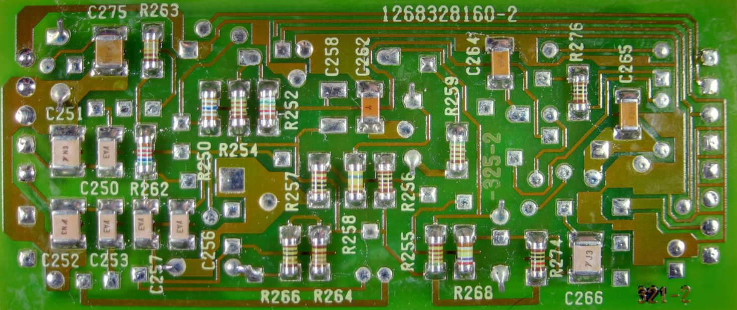

moin jens hast du von der klopfsensorplatine ein schaltbild?
zur grundsätzlichen funktion könnte ich dann noch was beisteuern.
von Jens (jbdasky)
Hallo Horst,
ich habe leider kein Schaltbild zu meinem MSG. Ich habe eins gefunden,
was meinem aber sehr nahe kommt auch wenn wahrscheinlich nicht 100 %
baugleich. Denke bei dem verlinkten handelt es sich um ein 0261200175
MSG.
Den Link kann ich mit Mozilla öffnen. Chrome macht das nicht.
http://www.e30tuner.com/assist/m17re/Sch_Rev8Jan2018.pdf
"A250" ?
Würde dir ein Foto von meiner Platine weiterhelfen?
Bringt es dir was, wenn ich die Eingänge von den Klopfsensoren
durchmesse und den entsprechende Chip hierzu ausfindig machen kann?
Danke Georg für die Info!
Viele Grüße JB
moin,
das schaltbild zeigt nur die hauptplatine des msg.
fotos der kleinen klopfsensor-platine von ober und unterseite wären
nicht schlecht.
Ich hab mit dem Disassembler erst mal nicht weitergemacht und zwar aus
folgenden Gründen:
1. ohne validierte Portbelegung ist die Bedeutung nicht nachvollziehbar
2. Im Schaltbild sind die Labels nahezu unlesbar
3. es ist unklar welche MCU Variante im Einsatz ist (A?)
4. Im Code wird das SRAM fast nur im paged Mode angesprochen MOVX
A,@R0/R1
   Das macht es schwierig die RAM Belegung zu ermitteln
5. ab 0xA000 liegt das ASIC was dort passiert ist unbekannt
6. Ich hab nicht wirklich eine Ahnung von Steuergeräten und den
Begriffen

Ich habe im Disassembly mal einfach nach allen Fundstellen T2EX (P1.5)
gesucht und T2EX durch dwell_timing ersetzt. Zusätzlich hab ich mir mal
alle Stellen mit MOVC ausgeben lassen um Referenzen auf die Tabellen zu
bekommen.
Was ich sagen kann ist dass das alles hochkomplexer handoptimierter
Assemblercode ist. Da kann nicht einfach mal so schnell Funktionen
erkennen.

dann mach mal. Ich habs ja schon geschrieben durch die paged
Adressierung wird das mit den Adressen eher nichts. Zusätzlich wird
ausgiebig die Registerbank Umschaltung genutzt.
Um das ernsthaft anzugehen wäre es wohl sinnvoll einen spez. Bosch CPU
Deklarationseintrag im IDA 8051 cpu file anzulegen.

Bei der Adressierung des ROM habe ich eine Kombination aus CPU (interner
ROM) und EPROM (externer ROM) von 0x0000 bis 0xFFFF vermutet.
Analog vermute ich dies hier auch für den RAM.
Für den internen CPU RAM vermute ich hier die Adressen von 0x00 bis
0xFF. Letztendlich die Endwerte für die Steuerung von u.a. Zündung und
Einspritzung.
0x100 bis x1FF sind nicht direkt auslesbar. Ich vermute hier aber eine
Art Spiegelung von 0x00 bis 0xFF.
Mit den Adressen von 0x200 bis 0xFFFF werden vermutlich die externen
RAMs angesprochen die sich auf den Platinen befinden u.a. der SRAM. Ich
vermute aber nicht nur dieser. Welche RAMs hier noch angesprochen werden
und mit welcher Adressierung dies erfolgt weiß ich aktuell noch nicht.
Weiß das jemand?

@ Horst: Anbei noch 2 Bilder zu der Klopfplatine. Die Unterseite ist nur
im ausgebauten Zustand gut fotografierbar. Deshalb hab ich Bilder aus
dem WEB genommen. Die Platinennummer und Chipbestückung ist aber analog.
Farbmarkierung gelb und rot sind die Signaleingänge + von Klopfsensor 1
und 2.

dann haben wir einen 80515 in NMOS das AMD Datenblatt passt. Die A
Versionen gab es nicht in NMOS. Damit ist auch klar dass der Controller
ungeschützt ist.
