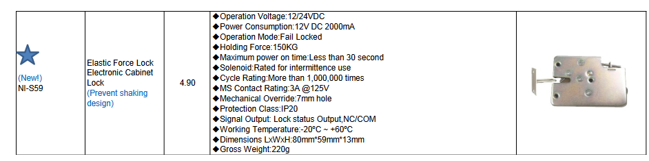

von Thomas L. (roadrunner85)
Das wäre das Ding! Ist ein teil aus fernost, hab vom verkäufer da nicht
wirklich ein brauchbares datenblatt bekommen.

von Wendels B. (wendelsberg)
Da stehen aber schon bei 12V 2A, also bei 24V 4A.
Und bei der Groesse (die Haelfte eines Smartphones) 96W reinzupumpen ist
sicher grenzwertig.
Wenn Fernost CN heisst (und nicht JP) dann ist das Teil halt Schrott.
Da koennte man noch mit einem Reihenwiderstand den Stromfluss begrenzen
und zum kraeftigen Anziehen diesen Widerstand mit einem C ueberbruecken,
aber ob das die Zuverlaessigkeit wesentlich steigert?

von Michael B. (laberkopp)
Das zieht 2A bei 12V, deines angeblich 1.6A bei 24V, das passt doch
nicht.
Und es darf 30 Sekunden betrieben werden und muss dann wieder auskühlen.
Dann kauft man halt nicht die Katze im Sack, issessdennsoschwer.

von Max M. (Gast)
Thomas L. schrieb:
> trom
> zieht der magnet ohnehin immer gleich viel!?
Tut er es oder tut er es nicht?
WAS hast DU gemessen?
P=U²/R
Wenn also der Widerstand der Wicklung gleich bleibt und Du statt 12V da
24V draufnagelst, vervierfacht sich die Leistung.
Kein Wunder das die abrauchen.

Thomas L. schrieb:
> Das wäre das Ding!
Da steht doch: "max. power on time 30s".
Außerdem zieht der bei 12V schon 2A, das ist ne ganze Menge. Ich würde
ihn dann auch mit nur 12V betreiben.
OK, wie lange die Pause sein muss, steht da nicht. Im schlimmsten Fall
so lange, bis das Teil wieder komplett abgekühlt ist.

von A. B. (Gast)
Nunja, wenn man genauer hinschaut, steht da aber ausdrücklich
Model  NI-S59
Version  Fail locked(the bolt is locked when the current is off)
Operation Voltage  DC 12V
Working Current  12V DC 2000mA
Open Lock Response Time  <20ms
Holding Force  300Lbs/150KG
Optional Functions  12V/1.5A, 24V/0.8A ,24V/3A
Nix von 24V. Das 12/24VDC heißt wohl, dass es davon auch eine
24V-Version gibt.
von oszi40 (Gast)
Dann sollte er es mit 12V versuchen, ob es noch richtig funktioniert und
die Freilaufdiode nicht vergessen!

Also ich hab das Jetzt mal mit Labornetzteil getestet und auch gleich
ein Multimeter reingehängt, Bilder sind dabei.
Das Schloss ist laut den Angaben des China verkäufers für 24v gebaut,
aber so ganz glaube ich das jetzt auch nicht. Bei 24v hat es nach
einigen Sekunden angefangen zu riechen, bei 12V in der gleichen Zeit
nicht. ich würde sagen, wegen der niedrigeren Stromaufnahme bei 12v ist
es nicht so schnell warm geworden. Auf alle Fälle zieht es mit 12v nur
mehr ca. die hälfte an Strom und shaltet trotzdem durch! Garnicht
schalten tuts erst unter 11V, auch das hab ich probiert.
Also ich würde diese Schlösser in Zukunft nur mehr mit 12v betreiben.
Was meint ihr?
Etwas knapp, wenn es doch erst bei 11V anzieht. 14-15V wären schon
nötig, zumindest bis der Anker angezogen hat.

von Max M. (Gast)
Thomas L. schrieb:
> Was meint ihr?
1sek mit 24V um Haltemomente zu überwinden.
Ab da mit 12V oder weniger offen halten.
Wie ich bereits viel weiter oben irgendwo sagte: PTC in Serie.
Oder eben ein halbwegs clevere Spannungsregelung mit Schaltregler, die
