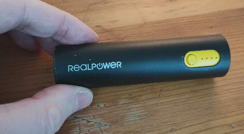

Ich suche nach einer Lösung zu folgendem Problem:
Ich verwende einen Goldcap um einen Bewegungssensor mit nur 60uA
Verbrauch zu versorgen. Der Goldcap wiederum wird von einer Powerbank
mit 5V versorgt welche aber nach 30 Sekunden abschaltet, weil zuwenig
Strom fließt. Soweit so ok, dafür hab ich ja den GoldCap angeschafft.
Nun ist der GoldCap aber trotz geringem Verbrauch trotzdem irgendwann am
Ende (so ab 3V schaltet der Bewegungsmelder nicht mehr). Die Powerbank
kann ich mit einem kurzen Stromfluss durch Kurzschließen wieder
aktivieren. Ich hab es mit einem LM358 versucht, aber der braucht zuviel
Strom (ca. 1mA). Meine letzte Idee: Einen MOSFET Depletion Mode mit dem
Gate über den GoldCap mit Spannung versorgen. Wenn die Spannung ein
bestimmtes Niveau unterschreitet fällt der MOSFET zurück und wird
leitend, was zum gewünschten Kurzschluss führt und die Powerbank wieder
aktiviert. Würde das funktionieren? Würde sowas weniger Strom als der
LM358 verbrauchen? Gibt es was anderes was einfach ist (wenige Bauteile
und für mich machbar) und eine Lösung darstellen könnte?

Zum Schaltplan:
VCC+(Powerbank)---Diode(1N4007)---GoldCap(0,47F)---HC-SR501---MOSFET(NPN
)---Relais  zu Arduino usw.
Ab GoldCap liegt natürlich alles auch an GND.
Wenn der Arduino an ist hält er sich selbst und verhindert die
Abschaltung der Powerbank.
Am GoldCap hängt dann aktuell noch die Schaltung mit dem LM358 die mir
zuviel Strom zieht.
Da zu meinem Vorschlag mit dem Depletion MOSFET keine Reaktion kam, kann
ich davon ausgehen, dass es so abwegig ist, dass es nicht weiter
diskutiert werden muss?
Beste Grüße Wolfgang

Viele der ganz normalen Powerbanken liefern ständig ungefähr 3,2 Volt
über einen internen Widerstand, das würde schon zum Betrieb des
Bewegungsmelders reichen.

Das kann man ändern, indem man periodisch einen kurzen Lastpuls erzeugt.
da reichen ein paar Millisekunden mit 100mA.

Wenn schon die Power Bank verwendet werden soll, dann nimm einen NE7555
oder TLC555, das ist die CMOS-Version des NE555, die sehr wenig Strom
braucht. Die kann dann alle 20s den Puls zum wachhalten der Power Bank
erzeugen. Fertig. Kein Goldcap nötig.

von Wolf (wolf359)
Ok, das ist ganz schön viel zu verdauen. Danke für die vielen Infos.
Zunächst zu den Grundlagen: Ich habe die Powerbank und den Arduino so
gekauft und muss nun damit leben. Natürlich könnte man das optimieren
und tatsächlich habe ich schon mit dem Gedanken gespielt, aber der Rest
funktioniert nun mal schon gut und da das schon ein paar Wochen gedauert
hat bis es soweit war bleibe ich dem Motto getreu: Never touch a running
system. Die Idee mit den sparsameren ICs ist finde ich gut. Ich hatte
nicht gedacht, dass da so große Unterschiede sind. Auch die integrierte
Spannungsreferenz ist super. Naja, man findet halt nur das was man auch
suchen kann. Das Problem mit der Schaltschwelle beim Depletion MOSFET
kam mir auch schon. Ich dachte evtl. dahinter einfach eine kleine
Thyristorschaltung zu setzen und dadurch dann einen klaren Impuls zu
bekommen. Irgendwie so. Ja, da sind noch einige Fragezeichen dran. Ich
versuche es jetzt mit dem sparsameren IC. Warum keine Zeitschaltung? Ich
fand das zu grob (damit wäre ich immer unzufrieden (Keine Ahnung warum.
Ist nur so ein Gefühl und nicht rational). Entweder sind die Intervalle
zu lang oder zu kurz und wenn das dann auch noch bei -10 Grad und bei
+30 Grad laufen soll hatte ich so die Vermutung, dass sich dann die
Intervalle evtl. ändern könnten. Aber natürlich ist das die einfachste
Methode, wenn auch nicht die sparsamste.
Danke für eure Tipps! Das hat mir sehr geholfen. Ich berichte von dem
Ergebnis mit dem neuen IC. Beste Grüße Wolfgang

Die Idee (von wem weiß ich gerade nicht mehr) die Ruhespannung der
Powerbank zu nutzen habe ich auch gerade nochmal geprüft. Das ginge,
aber nur wenn ich die Spannung von 2,36V auf ca. 3,6V anheben könnte.
Theoretisch bestimmt möglich, nur vermute ich, dass das so richtig
stromhungrig ist und damit nur von außen hübsch aussieht.

von Stefan F. (Gast)
Probiere eine andere Powerbank. Ich habe gerade mal die Ruhespannung von
4 Powerbanken gemessen, die gerade im Wohnzimmer lagen:
2,5V
3,8V
3,9V
5,5V  (huch! Nochmal genauer hingeschaut: Sie pendelt zwischen 5,2 und
5,9 Volt. Mit 10kΩ Last pendelt sie schneller. Die Kontroll-Leuchte geht
aber erst an, wenn ein paar mA fließen.)
von Wolf (wolf359)
Ok, verstehe ich das richtig: Die Powerbank verbraucht im aktiven Modus
entweder 340uA oder 4300uA? Und im Standby etwa 50uA. Das würde bedeuten
mein Ansatz die Powerbank möglichst selten im aktiven Modus zu betreiben
war schon nicht ganz falsch. Oder habe ich da jetzt was grundlegend
falsch verstanden?
Wolf schrieb:
> Die Powerbank verbraucht im aktiven Modus entweder 340uA oder 4300uA?
Es gibt nicht "die" Powerbank. Wie du an meiner Messung siehst, gibt es
sogar welche, die immer "an" sind.
Stefan F. schrieb:
>> Vielleicht kannst du mir die Typen mit 3,8V und 3,9V nennen.
> Da steht nichts drauf
Auf einer der beiden steht doch was drauf. Gukstdu

von Wolf (wolf359)
Stefan F. schrieb:
Und sie scheint noch verfügbar:
https://www.otto.de/p/realpower-pb-260-alu-powerbank-2600-mah-mobiles-ladegeraet-ultra-kopakt-leicht-micro-usb-ladekabel-S0P1Z00P/#variationId=S0P1Z00PR5LF
Habe sie gerade bei Amazon im 3er Pack für 15€ gesehen. Hoffentlich ist
da dann auch die gleiche Elektronik drin, oder zumindest eine ähnliche,
die mehr als 3V Ruhespannung abgibt.
