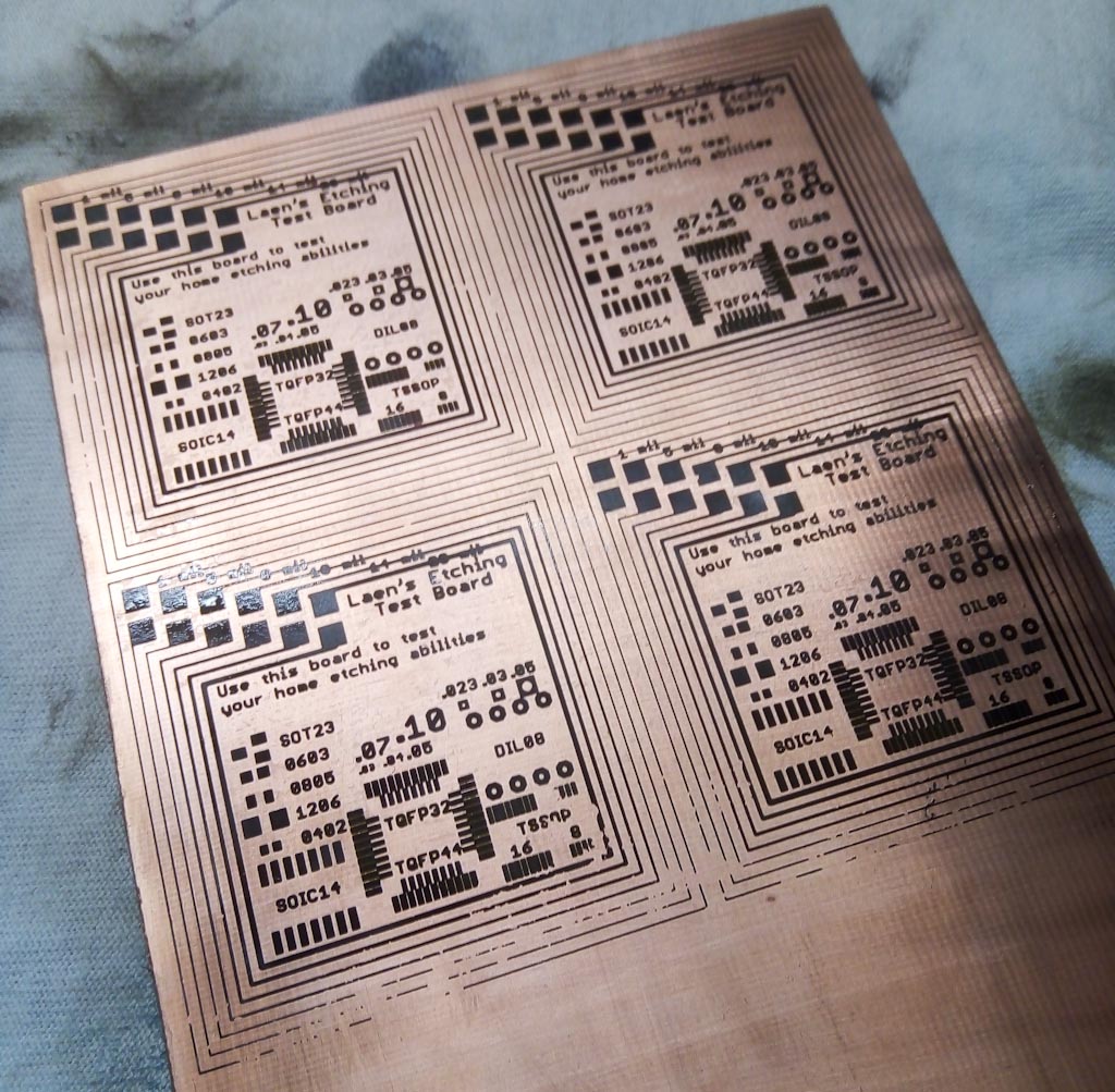

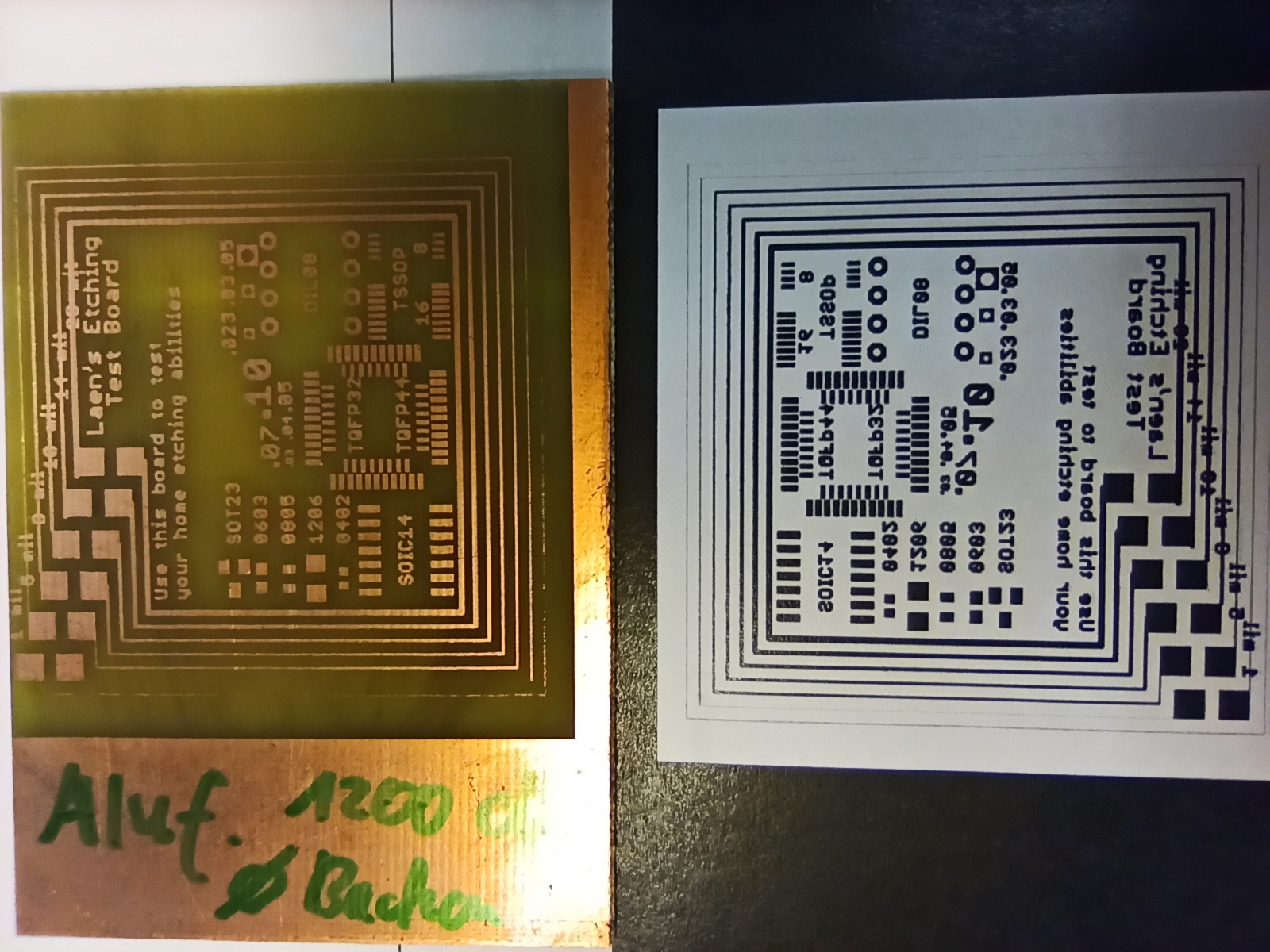

Ich bin neu hier und bzgl. der PCB Herstellung blutiger Anfänger. Ich
wollte ein paar einfache PCBs selber machen und bin nach viel Recherche
zu dieser Alufolienmethode gekommen.

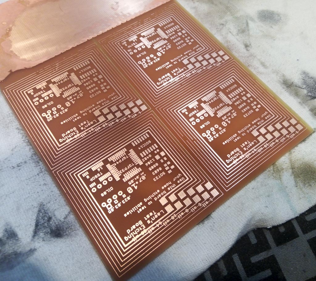

Ich habe hier Mal meine dritte Testplatine reingestellt die ich als
völliger Anfänger in 10 Minuten mit einfachsten Mitteln damit erstellt
habe...
Den schwierigen Transferschritt hab ich mir dem Bedrucken der Alufolie
gespart.
Also nix mit Bügeln und rubbeln etc. und dem ganzen nervigen Gefummel,
was man hier so ließt und bei YouTube sieht...
 Ich habe diese Methode total versteckt im Netz aufgetan und keine
Ahnung warum hier keiner was dazu sagt. OK vielleicht bin ich auch zu
blöd zum Suchen und es ist ein uralter Hut...
Also kurz zur meiner extrem einfachen Methode:
1. Ich drucke mit einem 0815 Laserdrucker das Layout direkt auf eine
Alufolie (Aldi). Jaja das geht super, man braucht keinen UV Drucker.
(Ich Klemm die Folie zwischen 2 Blätter, das Blatt oben hat im
Druckbereich eine Öffnung, wo der Drucker dann direkt auf die Folie
druckt. Rund-herum habe ich die Alufolie sparsam mit einem Klebestift
zwischen den Blättern fixiert, damit der Einzug die Folie nicht
verzieht.
2. Ich packe die bedruckt Alufolie auf die Kupferseite des PCB und
schiebe beides mit Nachdruck durch ein Laminiergerät (Aldi), welches
natürlich wegen der Dicke des PCB ächzt und knarrt. Die Alufolie legt
sich dabei nahezu perfekt an, und der Toner verklebt beides. Das ganze
wiederhole ich nach Gusto. Mein Toner braucht so 160 Grad und dass
schafft mein Laminiergerät. Sonst doch kurz noch bei ausreichender Hitze
Bügeln...
3. Ich werfe dieses Alu PCB Sandwich in Eisenchlorid Ätzlösung bei 30-40
Grad. Die Alufolie brodelt in ca. 20 Sekunden weg. Das Kupfer braucht
ca. 2min. Während des Vorgangs Pinsel ich ab und zu über die
Kupferschicht damit die Säure besser angreifen kann.
4. Abspülen. Fertig ist die Rohplatine. Mit Aceton geht der Toner
runter.
Noch geplant:
5. Lötmaske für Arme aus Toner & Bestückung auf Alufolie drucken. Wieder
auf die Platine laminieren und Alufolie mit verdünntem Eisenchlorid kurz
wegätzen. Dabei werden die Lötaugen nochmal leicht angeätzt.... Die kann
man dann noch verzinnen.
Eigentlich reicht meine 3. Platine für meine Bedürfnisse völlig, aber
vielleicht ist es ja Hilfe & Inspiration für andere. Das geht sicher
noch weit besser mit Erfahrung & Equipment.
LG Dirk

von Dirk (disc0018)
PCBs lässt man heute am besten machen, ich denke da sind wir uns einig.
Ich wollte hier nur die Information teilen, dass sowas sehr gut geht...
Bei mir ist diese Erkenntnis auch nur am Rand abgefallen und ich war
verblüfft wie einfach es geht im Gegensatz zu den bisher beschrieben
Methoden.
D.h. im Gegensatz zu vielen Fehrinformationen im Netz, kann man mit
einem Laser gut auf Metallfolien drucken. Man braucht damit keinen UV
Drucker etc.
Damit kann man mit einem Laserdrucker auch Pyralux bedrucken etc. Da
braucht man noch nicht Mal die Alufolie für einen einfachen flexiblen
PCB. Und natürlich kann man den auch besser machen lassen...

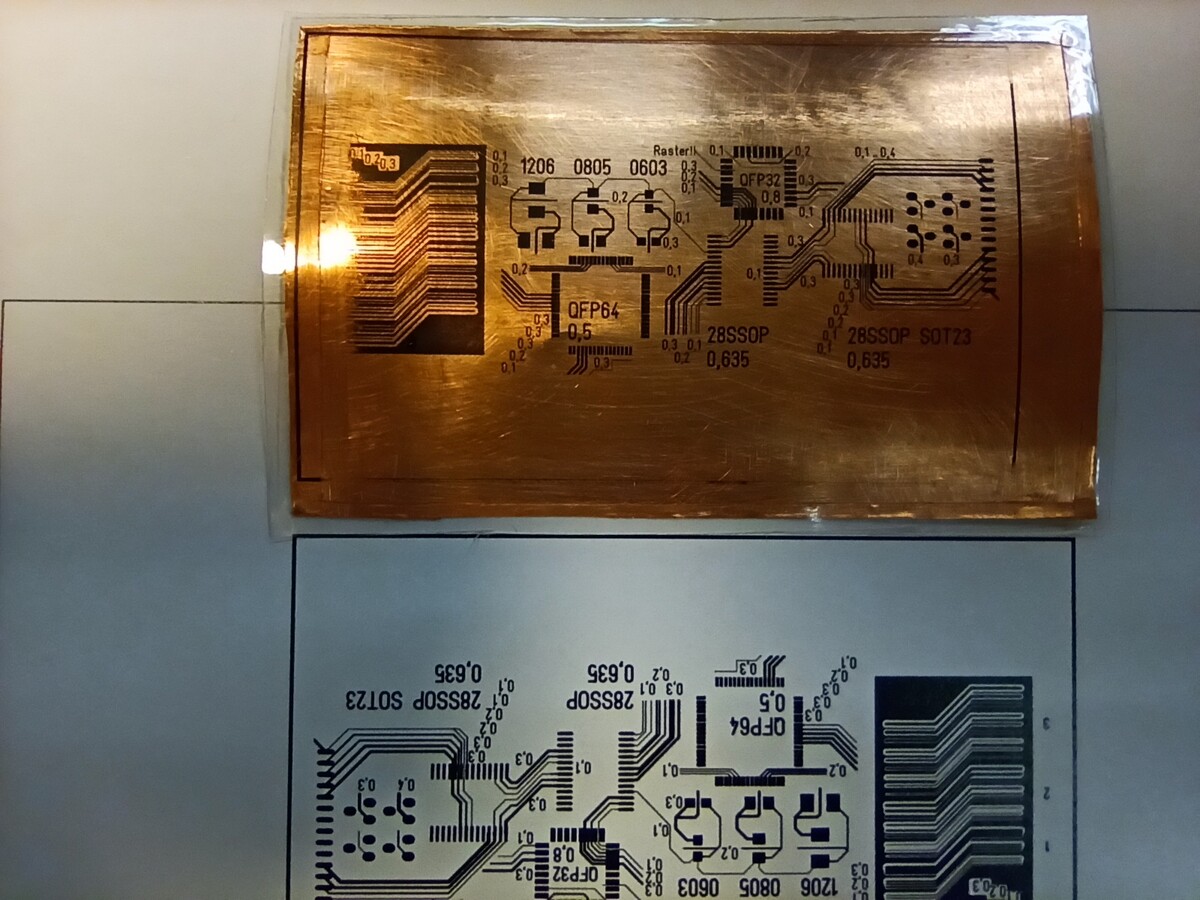

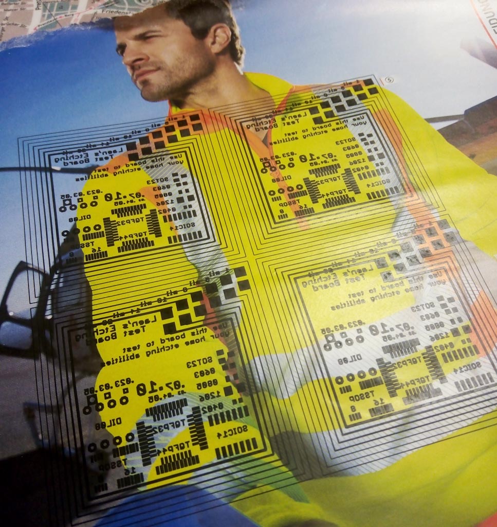

von Dirk (disc0018)
Wenn Du jetzt genauso wortreich zurück ruderst ist dein Kommentar in
Ordnung. Wie gesagt es geht mir um die Verbreitung der Info das genau
drucken auf Metall geht.Genau wegen der vielen Fehlinfos.
Im Anhang eine bedrucken Kupferfolie.

Im Anhang mal eine andere Anordnung der Bildausschnitte anhand derer amn
selbst die Fehler in der Masshaltigkeit durch die Verformungen
abschätzen könnte.

von Dirk (disc0018)
Also es geht um "Proof of concept". Laserdrucken auf Metallfolien.
Natürlich kann da was kaputt gehen.
Man sollte schon wissen was man tut.
Beim Ätzen bin ich unerfahren und will hier auch gar nichts vertiefen,
das können viele besser...
Und um die Skeptiker kann ich mich nicht kümmern - sorry!
Ich schildere Interessierten den Prozess. Risiken bezüglich Hochspannung
sehe ich aus physikalischen Gründen nicht. Schäden durch die glatte
Alufolie halte ich auch für unwahrscheinlich. Foliensalat scheint mir
mit dem Post-it minimiert.

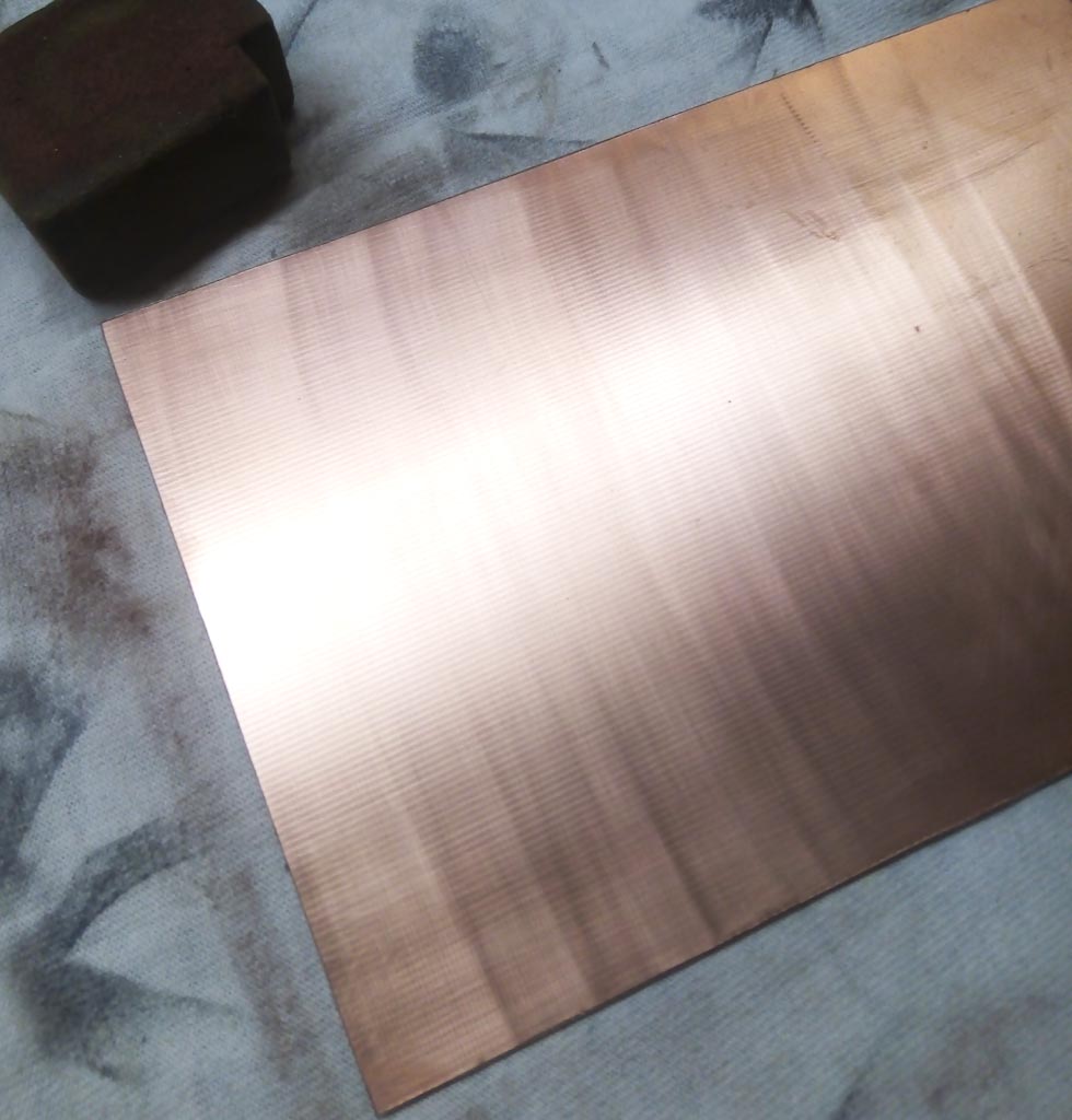

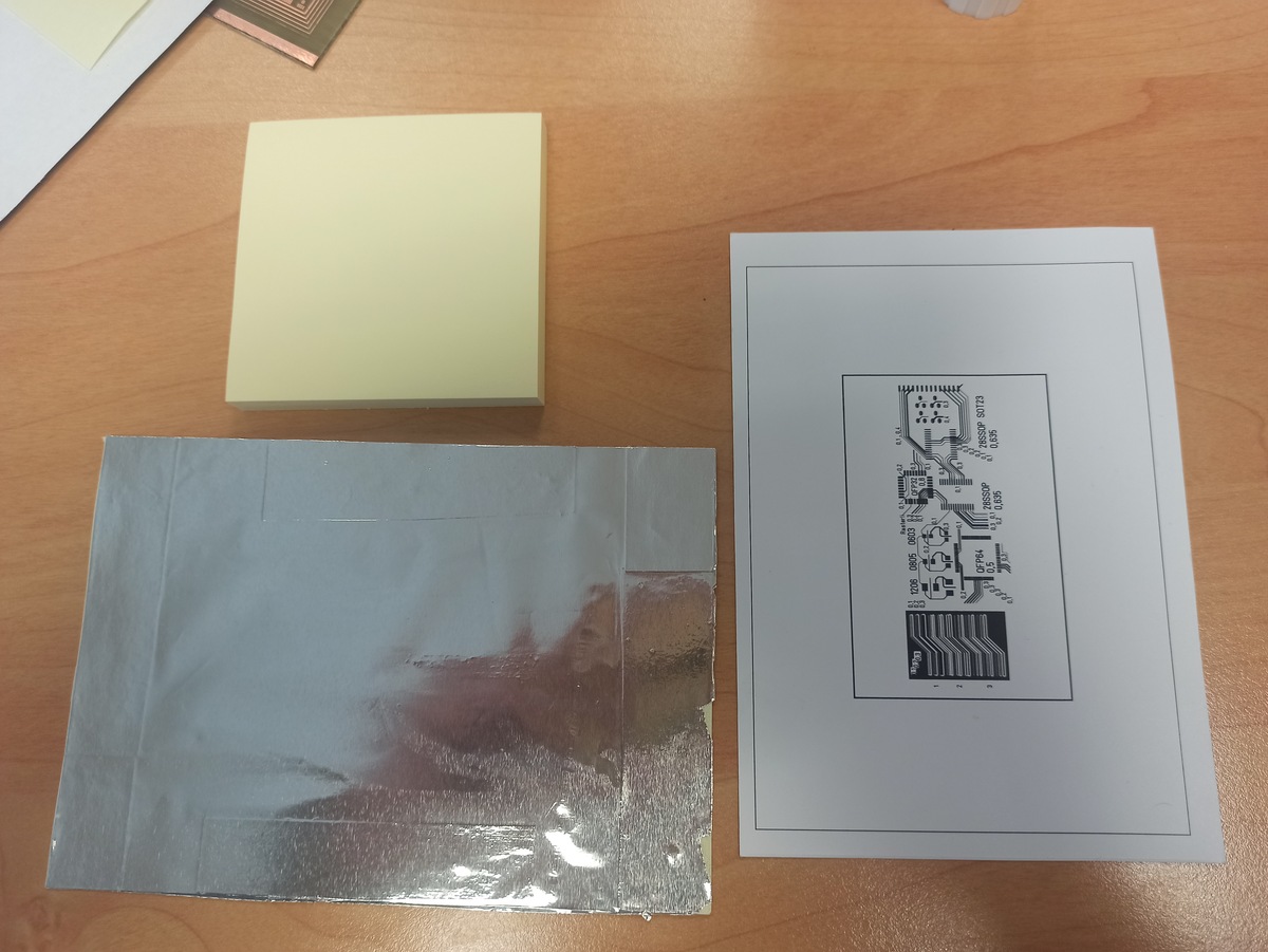

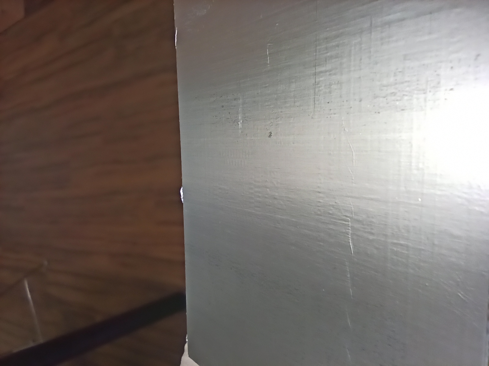

Vorgehen:
Ich klebe die Alufolie mit lösbaren Post it auf ein stärkeres Papier,
damit sich nichts löst. (Bild1)

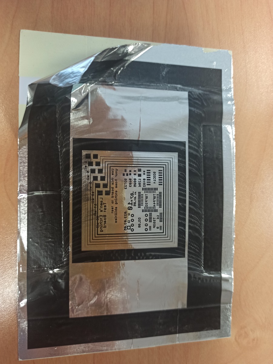

Dann drucke ich mit höchster Auflösung und Schwärzung auf die Seite mit
der Alufolie und löse diese vom Trägerpapier. (Bild2)

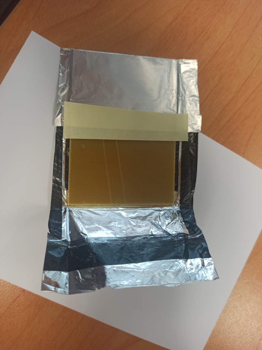

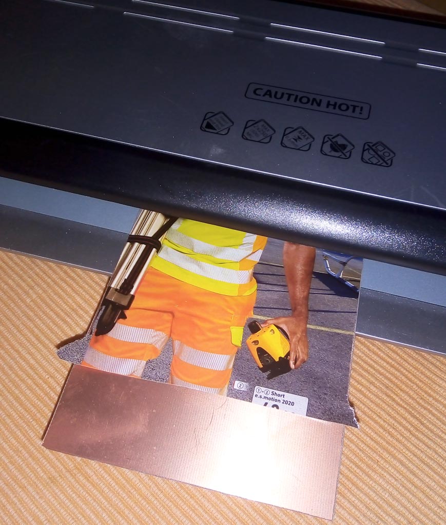

Dann lege ich die Folie auf die Platine. Der Rand sollte vor Toner
bedeckt sein damit die Folie flächig haften. (Bild3)

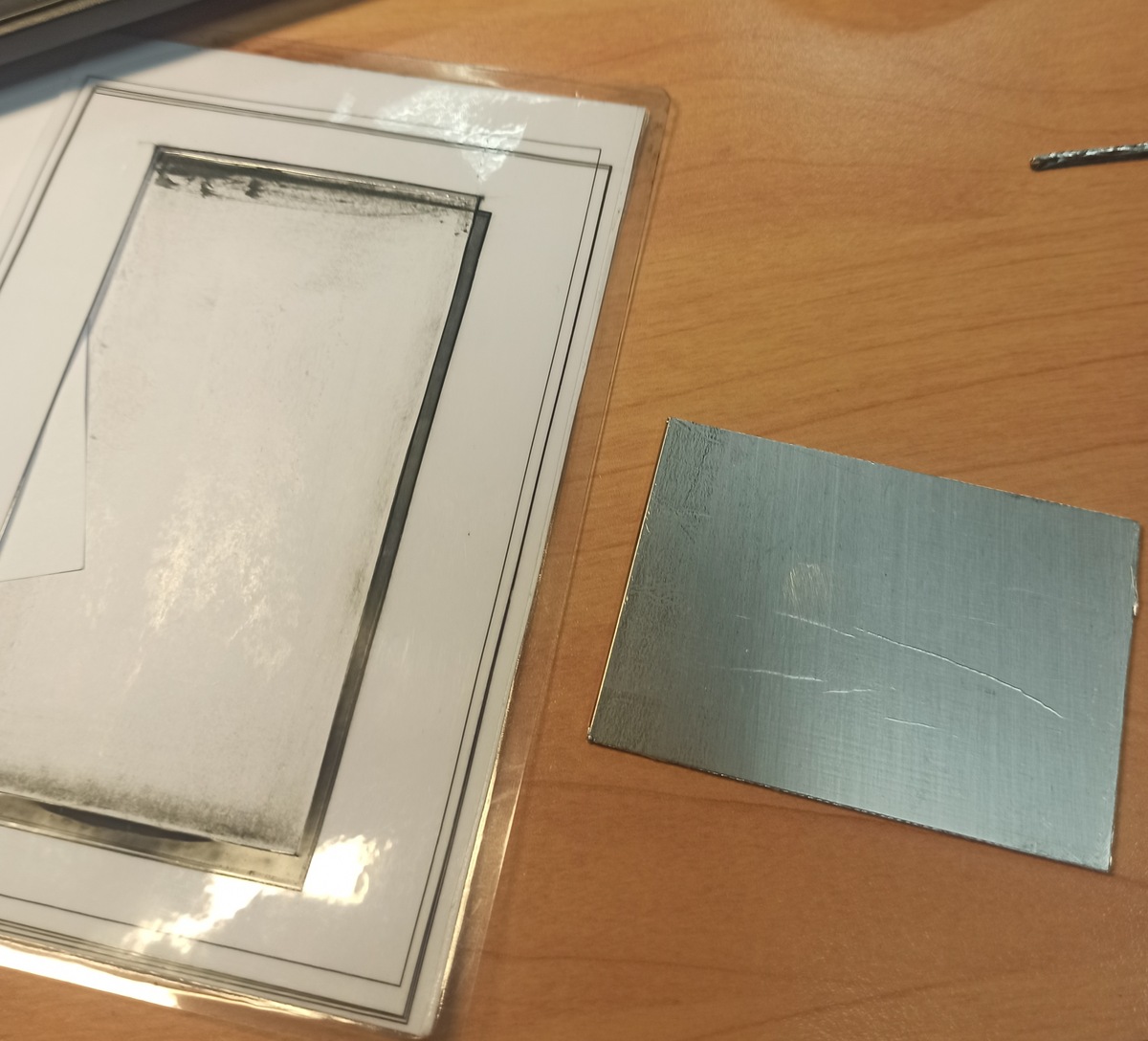

Dann schiebe ich beides (Dicke 1,54mm) durch das Laminiergerät. Die
Dicke ich grenzwertig, es geht aber besser wäre es das Gerät zu
modifizieren. (Bild4)

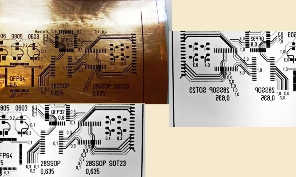

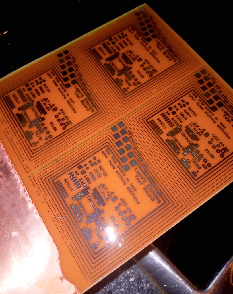

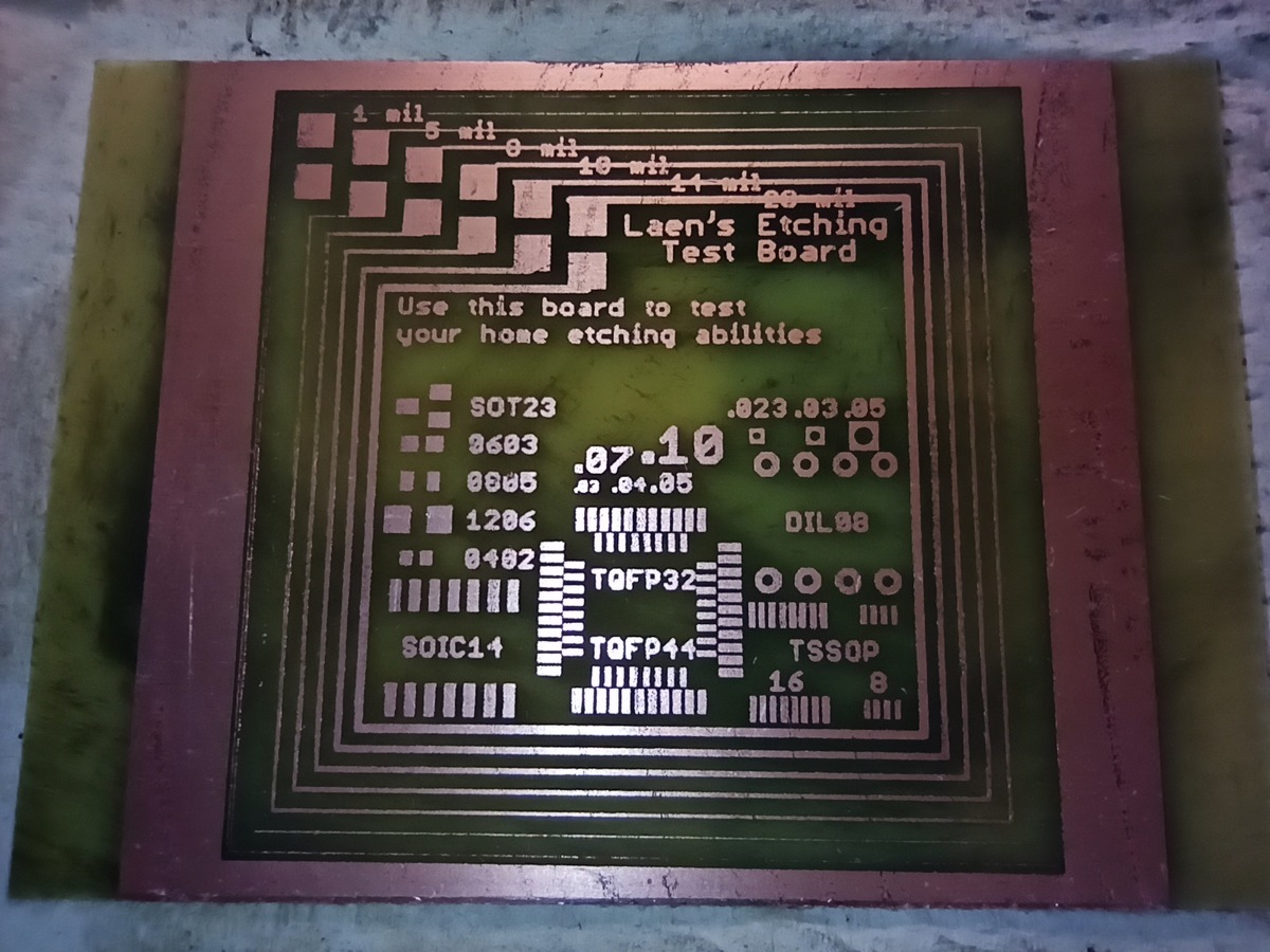

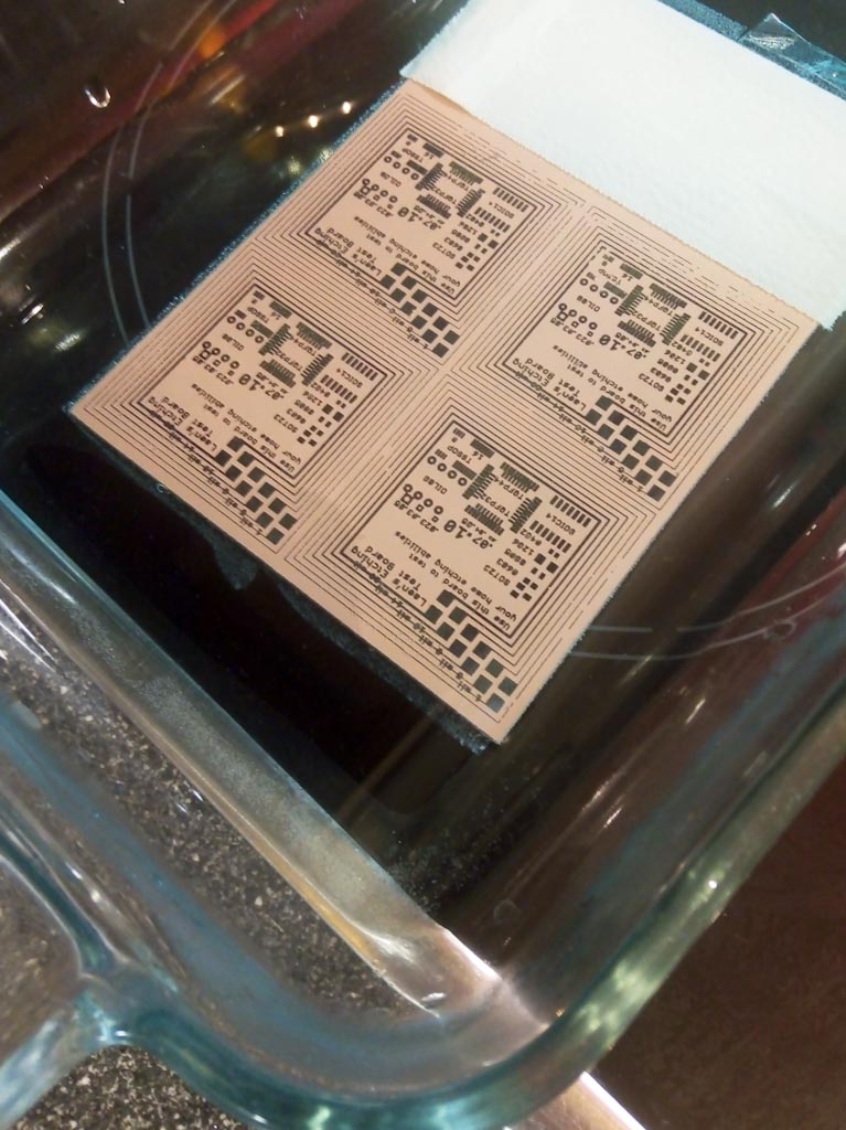

Die Folie legt sich dabei sehr dicht an die Platine an. Man kann dabei
die Tonerkontur erkennen. Bei meinem Gerät reicht die Temperatur.
(Bild5)

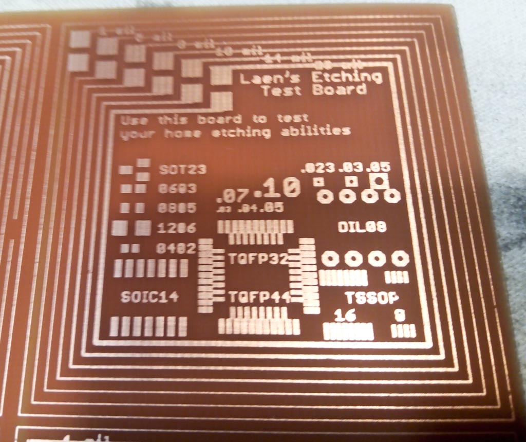

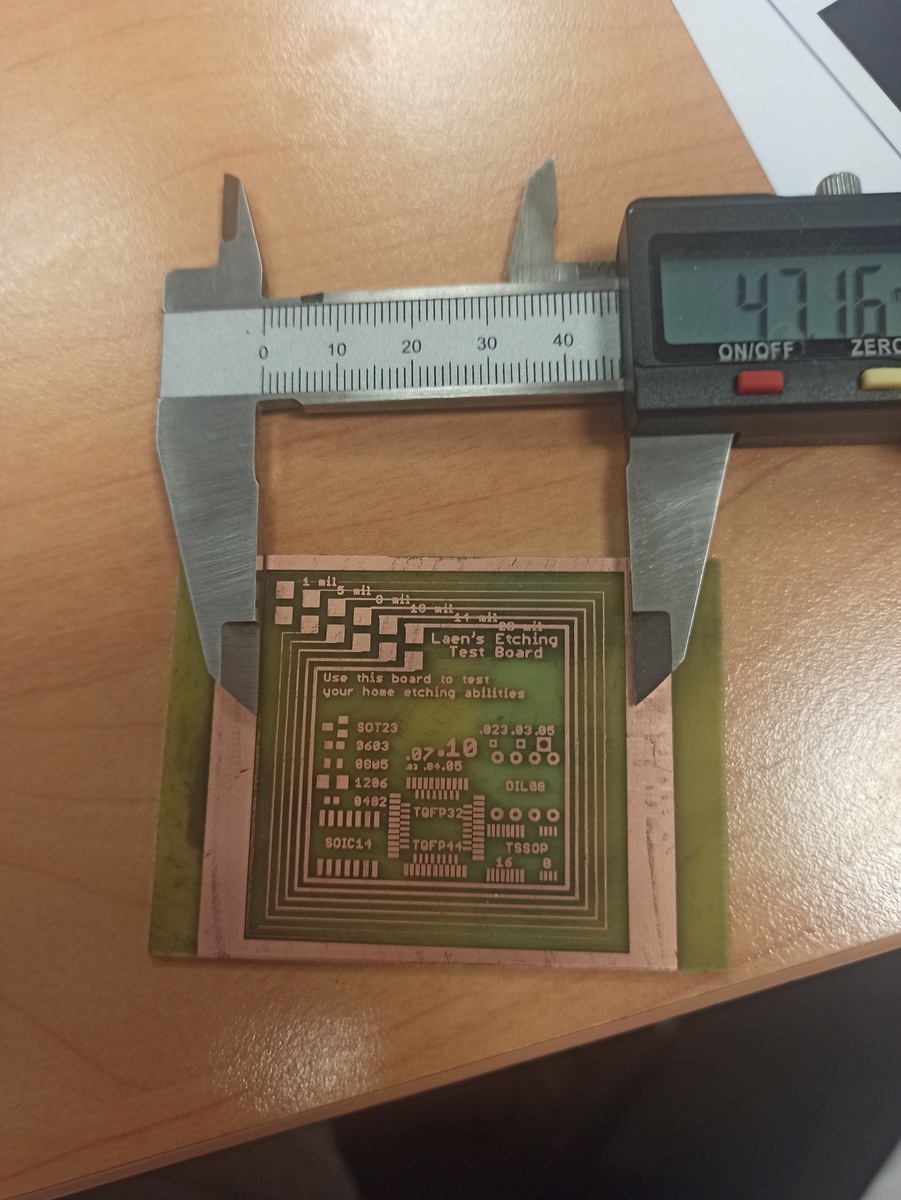

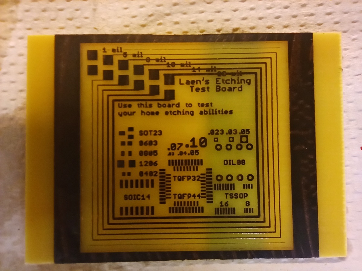

Geätzt mit Eisenchlorid ca. 1-2 Minuten bei 30-40 Grad. Das geht sicher
mit mehr Übung und besserem Material schöner. (Bild6)
Bild 7 nach Entfernung des Toners.
Die dünnen Bahnen schaffe ich nicht.
Da ist aber Luft nach oben.

bitte nicht falsch verstehen. Katalog geht auch. Muss man noch
einweichen. Braucht mehr Zeit. Aber mir geht es um die Methode. Also mit
Laserdrucker auf Metall drucken. Ich habe jetzt gefühlt 100 Seiten Alu
bedruckt und mit dem Post-it funktioniert es wirklich gut.
Eigentlich sollen Pyraluxfolien direkt bedruckt werden um flexible
Leiterbahnen herzustellen. Ein Projekt für die Lehre. Das Drucken mit
dem Laser auf die Kupferschicht erspart da den UV Drucker.
Das ist aber nicht die Original-Vorlage mit 4,8 x 4,8 cm oder? Ich frage
wegen des Maßstabs, der leider nicht zu sehen ist.
Sieht aus, wie auf ca. Europakarten-Format vergrößert.
von Max M. (Gast)
Thomas W. schrieb:
> Sehe keinen Vorteil gegenüber Toner Transfer mit Katalogseite.
+1
Wer nicht darauf verzichten will PCBs selbst zu machen, sollte sich mal
Isolationsfräsen anschauen.
Die einfachen CNC Graviermaschinen  Maschinen kosten fast nix und man
kann auch gleich Bohren.
Die Strukturen die Tonertransfer schafft, schafft Isolationsfräsen auch
ohne große Klimmzüge.
Ohne das ganze herumgepansche, alles in einem trockenen Arbeitsgang.
@TO:
Aus Sicht des Transfertests ist die Methode gescheitert.
TQFP und TSSOP haben Kurzschlüsse.
Auch die dickeren Leiterbahnen scheinen Unterbrechungen zu haben.
Das Ergebniss mit Alufolie verschiebt Aufwand von der PCB weg hin zum
Drucker, spart effektiv damit garnichts und scheint im Ergebniss
schlechter.
Als Test das man auf Metall drucken kann, allerdings interessant.
von Dirk (disc0018)
Hugo H. schrieb:
Es müsste etwa passen.
LG Dirk
von Hugo H. (hugo_hu)
Die Auflösung ist wirklich gut - gratuliere. Leider sieht man, wo sich
die Alu-Folie "gefaltet" hat - dort sind die Linien unterbrochen.
Vielleicht solltest Du mal eine etwas festere/dickere Alu-Folie
ausprobieren.
Max M. schrieb:
> @TO:
> schlechter.
Na, dann fräse mal das Beispiel - ich hänge es als PDF an. Ich denke,
wir sind alle gespannt :-)
von Dirk (disc0018)
Max M. schrieb:
> +1
> @TO:
> schlechter.
Also 8mil ist durchgängig. 1 + 5 Mil hat Löcher. Kurzschlüsse finde ich
keine. Aber wie gesagt billiges Material... Ich ätze hier in der Schale
Pi Mal Daumen zum ersten Mal und es geht um Proof of concept... Drucken
auf Metall direkt...
LG Dirk
von Dirk (disc0018)
Danke.
von Dirk (disc0018)
Hugo H. schrieb:
> ausprobieren.
ich habe 50mikro Alufolie da. Ich schätze zu dick aber ich versuche es
mal. Irgendwas dazwischen wäre wahrscheinlich besser.
Aber eigentlich warte ich auf das flexible Pyralux. Das schiebe ich
direkt in den Drucker zwecks flexibler Platine. Da geht das mit den
Katalogseiten eher nicht. Und darum geht es ja.
Die aktuelle Auflösung ist für uns völlig ausreichend.
LG Dirk
von Thomas W. (goaty)
Total off-topic, aber mich hats in den Fingern gejuckt, was ich einer
knappen Stunde hinbekomme. Sieht nicht überragend aus, da ist noch Luft
nach oben.

von Max M. (Gast)
Nö, aus dem Alter bin ich raus mich beweisen zu müssen.
Du spielst darauf an das der Tonertransferprofi mit handverlesenen
Katalogseiten, geeignetem Drucker + Toner, einem gemoddeten Laminator
und ganz viel Erfahrung und Sorgfalt was besseres hinbekommt als diese
grenzwertige Aufführung des TO.
Denn das obwohl es suboptimal aussieht angeblich die 8mil Leiterbahn
durchgängig ist und die Footprints keinen Kurzschluss haben, ist nichts
wert, wenn es 200 Leiterbahnen und 30 Footprint gibt und nur ein Fehler
auf der PCB stundenlange Sucherei bedeutet.
Ja, wenn alles gut geht, die PCB sauber und kratzerfrei ist, der Toner
ideal haftet, man beim runterrubbeln nichts abreisst und auch das Ätzen
ideal funktioniert, ist jede zweite PCB Unterbrechungs und
Kurzschschlussfrei.
Hallelujah, preiset den Herrn...
Viele Arbeitsgänge, Chemikalien und Zeit in Handschuhen und Augenschutz
sei dank.
Dann muß man die PCB nur noch bohren und zuschneiden.
Hat man aber seinen Isolationsfräsenprozess genauso unter Kontrolle,
erreicht man das gleiche Ergebniss und hat eine gebohrte und ausgefräste
PCB ohne all die Unwägbarkeiten und mit drei Handgriffen.
Ich habe bereits PCBs hergestellt da gab es Beta Layout noch nicht.
Selbst photobeschichtet und im Backofen getrocknet.
Vorlagen geplottet, UV belichtet, X verschiedene Ätzmethoden probiert
und
mit Holniete durchkontaktiert, habe Tonertransfer probiert und
Isolationsfräsen.
Wenn ich wirklich mal eine ganz einfache PCB sofort haben will, dann
fräse ich. Nichts was ich sonst baue läßt sich mit DIY Mitteln noch
herstellen also stellt sich die Frage nicht.
Also ja, ich finde es totalen Quatsch PCBs selber zu bauen, wo es die
überall für kleinstes Geld in höchster Quali gibt, aber jeder wie er
mag.
Ein Hobby ist ein Hobby und muß nicht logisch sein.
Ich möchte nur darauf hinweisen das CNC Graviermaschienen mehr können
als PCBs fräsen. Frontplatten z.B. oder Gehäuse. Mit etwas Zeit und
Tricks können die erstaunlich viel.
Das macht auch Spaß und man ist die Chemikalien los.
Besser für die Umwelt ist das auch, denn wir alle entsorgen die Ätzreste
wohl im Klo.

von Dirk (disc0018)
> nach oben.
Manchmal juckt es mich auch in den Fingern, wie man sieht...
Wie gesagt selber Platinen machen, da müsste ich auch noch viel lernen.
Und wenn ich mit meiner Idee noch das teuere Pyralux hinbekomme, habe
ich mein Ziel erreicht. Vielleicht brauche ich auf dem Weg auch noch
Hilfe von Leuten mit mehr Ahnung beim Ätzen.
Bzgl. der Ätzerei denke ich, dass man für 1 Mil Strukturen
wahrscheinlich sehr dünnes und qualitativ hochwertiges Material braucht.
1 Mil sind doch 0,02 mm also 20 Mikrometer und meine Platinen waren mies
und wohl 35 Mikrometer... Abgesehen davon das bei 1200 dpi jeder Punkt
im Laser auch 0,02 mm hat... denke ich mir als Laie...
Da sind Unterätzungen leider gar nicht zu vermeiden.
Wollte man das wirklich mit einem Laser hinbekommen müsste das Kupfer in
dem Bereich dünner sein oder der Toner kalkuliert dicker.
Das setzt aber vorraus das man seinen Prozess sehr genau kennt und die
Unterätzungen gezielt steuern kann.
Vielleicht im Bereich der dünnen Struktur gezielt mit einer Maske
vorätzen.
Ich denke da ist ein Belichtungsprozess aber besser steuerbar.
Und selbstverständlich kann das ein Dienstleister viel einfacher.

von Dirk (disc0018)
ich wollte nochmal was fragen.
Wie gesagt mit Papier kenne ich mich nicht so aus.
Beim Bild abspülen sieht man auf dem Papier einem negativen Abdruck der
Leiterbahnen. Welcher Effekt ist das denn?
LG Dirk
Mit dem Toner geht auch Farbe und Fasern auf das Kupfer über, die man
mit der Fingerkuppe abrubbeln muß.
Ist halt wirklich nur was für breitere Strukturen (0,2 und größer).
Von den vier Versuchen auf meiner Platte hatte nur eines die
"Ringbahnen" vollständig durchgängig von 1 bis 14mil.
Die Anderen waren unterbrochen. Es gibt bei mir mehr Kurzschlüsse als
Unterbrechnungen (TQFP44 besonders schlimm)
von Uwe S. (bullshit-bingo)
Das ist die Beschichtung des Papiers, die am Toner haften bleibt.
Zum TT geeignetes Papier ist sogenanntes Gestrichenes Papier bzw.
Kunstdruckpapier. Dort ist immer irgendein feines Mineralpulver drauf,
vermutlich zum Großteil Kalk. Nur dieses ermöglicht, daß der Toner sich
nicht mit den Papierfasern verbindet.
Mit geeignet schwacher Ätze (z.B. Kupfer2Chlorid) kann diese
Beschichtung sogar die feinen Poren im Toner verschließen. Bei winzigen
gewünschten Freiräumen stört sie aber irgendwann, ich entferne diese
Schicht vorm eigentlichen Ätzen daher mit verdünnter Salzsäure. Eine
Sekunde, und sie ist weg.
