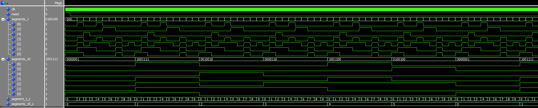

Guten Tag,
ich möchte einen Sekundenzähler mit Ausgabe auf zwei 7-Segment-Anzeigen
implementieren.
Hier mein VHDL-Code:

Leider tritt beim Clocked Test folgendes Problem auf. Kann mir jemand
helfen und sieht mit einem etwas erfahrenderen Blick, wo das Problem
liegen könnte?

VALIDATION FAILED!

Jörg P. schrieb:
> Längeren Sourcecode nicht im Text einfügen, sondern als Dateianhang
Ist hier eigentlich egal, weil der gezeigte Code komplett irrelevant
ist. Das ist nur ne typisch top entity Verdrahtung- Es fehlt der
eigentlich funktionalle Code (in den subcomponenten) und die testbench.

Da die  Simulatormeldungen am zehnerwechsel kommen, könnte ein Problem
am nicht ganz schlüssigen beschalteten enable-Eingang von Counter10
liegen.
Aber ohne den Rest der Sourcen und den compile-logs alles Gerate.

So, hier die Komponenten. Und siehe da, es zählt von 0 ... 59 und fällt
dann wieder auf 0 zurück.
