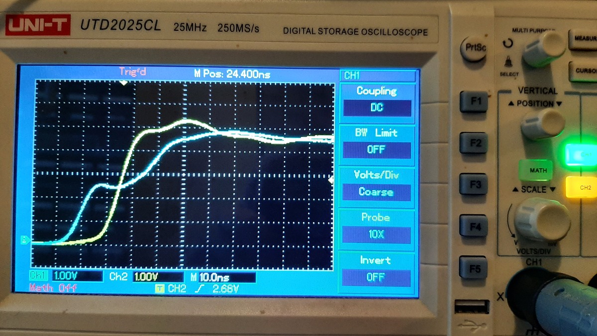

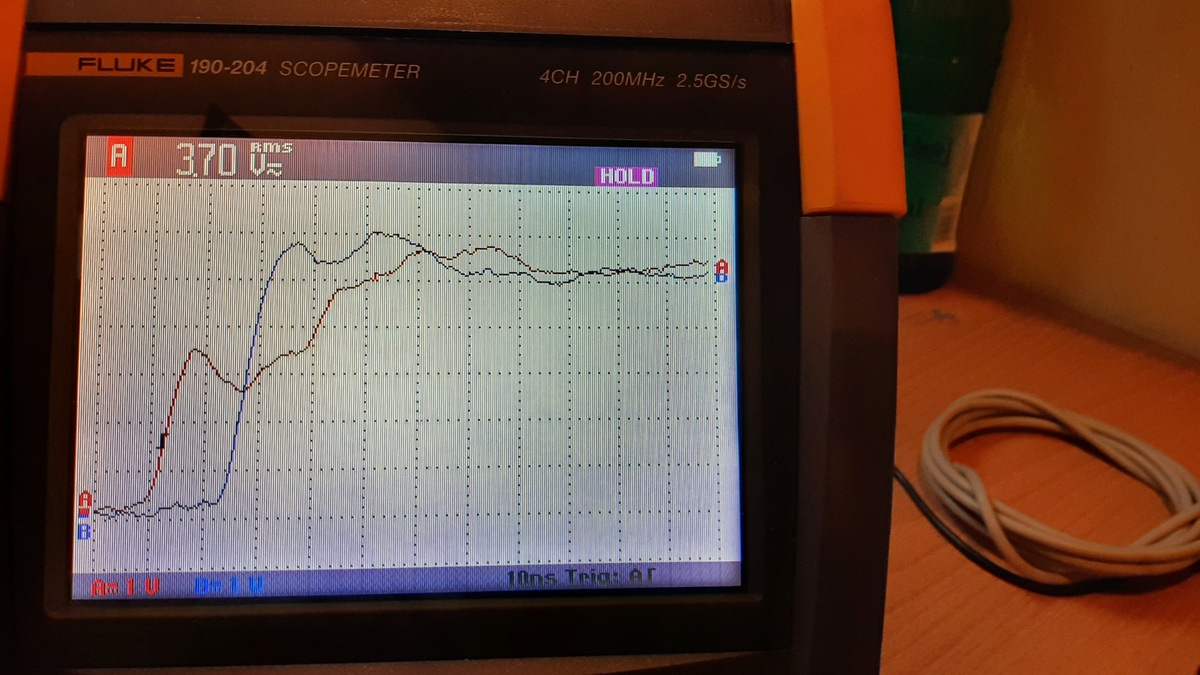

wollte mal wissen, ob man ein teures Messgerät braucht.
Aufbau: Rechtecksignal aus MCU über einen 78HC125  (5V)  auf einen
Klingeldraht 1 m geschaltet (Kanal A).
Ende vom Klingeldraht Kanal B.
Eine Messung mit meinem 200 Euro Uni-T 25 MHz, die andere Messung mit
einem geliehenem Fluke Scopemeter 200 MHz Bandbreite.
Also ich  würde mal sagen, hierfür reicht ein preiswertes Oszi.

Aktuell beschäftige ich mit mit SPI Bus über etwas längere Distanzen
(ca. 600 mm)  und mehreren Teilnehmern am Bus.
Als Sender+Empfänger wird der 78HC125  (ca. 5ns) eingesetzt.
Es geht darum, am Prototypen in einigen Wochen zu messen, ob die Signale
sauber übertragen werden.

Na also, geht doch. Dafür genügt wohl das billigere Oszilloskop. Mir hat
so ein Gerät für einen ähnlichen Fall ebenfalls genügt.
Du brauchst eine Serienterminierung am Ausgang des IC (falls das nicht
klar war).

von Hans (piaggio)
Bin kein Experte aber:
Eine Risetime von 5ns wird man mit einem 25MHz Oszi nicht messen können
weil das Instument selbst schon eine Risetime von schätzungsweise 14ns
hat.
Der Tastkopf belastet die Signalquelle auch noch mit typ. 20pF.
Die techn. Daten des Oszis und des Tastkopfes würde ich mir genau
durchlesen um die "Messergebnisse" interpretieren zu können.

von Falk B. (falk)
Dirk F. schrieb:
> OK, Stefan.
Was soll das sein? Ich kenn nur die 74xx und 54xx Serie.
Dafür reichen 25 MHz nicht. Eher 50MHz, gern mehr. Und passende
Tastköpfe bzw. deren Nutzung.

von Ralph B. (rberres)
Ich lese im Datenblatt aber eher was von 12nS
ten enable time nOE to nY; see Figure 6 [2]
VCC = 2.0 V - 41 125 - 155 - 190 ns
VCC = 4.5 V - 15 25 - 31 - 38 ns
VCC = 6.0 V - 12 21 - 26 - 32 ns
12nS Anstiegszeit sind eigentlich zu langsam für ein TDR, bei einer so
kurzen Leitung von 600mm
Hier wären 2-3nS oder noch steiler eher hilfreich. Aber dafür gibt es
auch ICs aus der TTL Reihe.
Dann sollte der Oszillograf auch bessere Anstiegszeiten haben als die
2-3nS
Hier würde dann der Tek475 gerade noch so passen. Ein 25MHz Oszillograf
mit seinen 14nS Anstiegszeit ist hier zu langsam.

Bitte mal nicht Durchlaufzeiten mit Anstiegszeiten verwechseln! Trotzdem
hat die HCV-Familie um die 10ns Anstiegszeit.
Gibt es noch OszilloGRAPHen? Oder doch nur noch Oszilloskope?
> Ein 10:1 Tastkopf hat an seiner Spitze eher 2pF Kapazität oder sogar
> noch weniger.
Nö. Typische 10MOhm 10:1 Tastköpfe haben um die 15-20pF, nur sehr wenige
Exoten 10pF und knapp darunter.
Wenn man sowas gescheit messen will, nimmt man so oder so einen passiven
Z0-Tastkopf, der hat dann ausreichend Bandbreite und 1pF und weniger.
> Bei 0,6m demnach 3nS. Wie will man bei einer Anstiegssteilheit von 12nS
> da noch die Flanke zwischen gesendeten Signal und reflektierten Signal
> unterscheiden können?
Muss der OP gar nicht, denn er will eigentlich "nur" die Signalqualität
richtig messen.

Um nochmal auf die beiden Bilder im Eröffnungsbeitrag zurückzukommen:
Den Bandbreiteunterschied sieht man schon an den weniger ausgeprägten
Überschwingungen und auch an dem tiefpassgefilterten Schinger in der
Flanke.
Wenn aber die Anstiegszeiten noch um eine Zehnerpotenz kürzer sind, dann
gaukelt dir das langsame Skope bzw. auch mit den einfachen Tastköpfen
u.U. eine fast perfekte Flanke vor, die aber eben mitten drin einen
Haken haben kann, der Fehler in der Schaltung verursacht.
