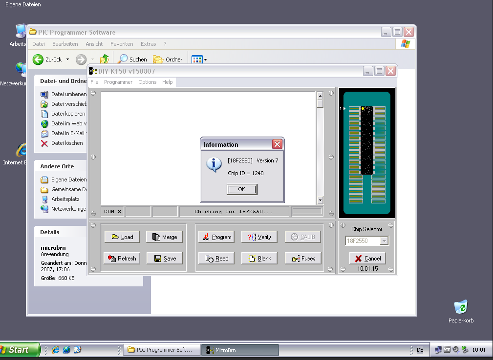

habe folgendes Projekt im Nachbau - "intelligent Fan Controller" mit
einem PIC 18F2550. Es stehen neben Hardware-Plänen auch die Software zur
Verfügung, darunter auch ein Hex-File mit der Firmware.
https://geoffg.net/fancontroller.html
Habe mir beim freundlichen Chinesen einen Programmer (K150) besorgt, da
ich nur dieses Projekt habe und auch keine weiteren anstehen mit einem
PIC.

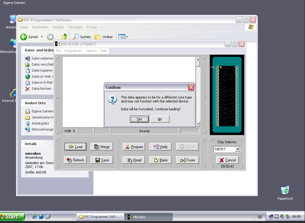

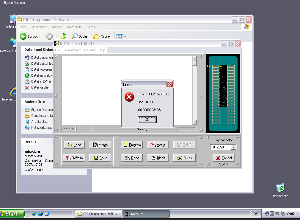

Programmer läuft in eine XP-VM, nur beim laden des Hex-Files kommt die
Fehlermeldung "error in Hex file - FUSE line 1043 : 0100000024DB"
Diese Meldung kommt egal welchen PIC 18F ich auswähle, wenn ich einen
16F auswähle kommt diese Meldung nicht, nur ein Hinweis das der "core"
abweicht. Das wäre ja auch richtig.
Habe die Firmware aus zwei verschiedenen Quellen und beide machen das
gleich in der dazugehörigen Software des K150.
Hat jemand noch eine Idee was ich machen kann?

von Peter D. (fenstergucker)
Vielleicht erwartet die Software die 'Configuration Bits' in einer
Zeile.
Probier die Zeilen 1044 bis 1055 zu ersetzen mit:
:0C000000240E3F1E01810FC00FE00F40D6
oder
:0E000000240E3F1E000181000FC00FE00F40D4
Peter
von Stephan S. (uxdx)
Die Fehlermeldung bezieht sich aber auf Zeile 1043, allerdings könnte
die Zählung bei 0 anfangen, dann würde das wieder stimmen.

Habe jetzt unter dem link
http://meemee-belajar.blogspot.com/2021/08/diy-pic-k150-programmer-merakit-sendiri.html
was gefunden. Habe das Hex-file mit dem Programm "fixhex3.exe" das
Hex-file konvertiert. Ist jetzt größer als vorher! Konnte es aber jetzt
nicht nur öffnen mit der Software vom K150 sondern auch flashen.
Habe nach dem flashen den PIC ausgelesen und mit dem gefixten Hex-file
verglichen, diese sind unterschiedlich, ist das bei PIC normal?
Im Anhang die Hex-File und die unterschiede.
