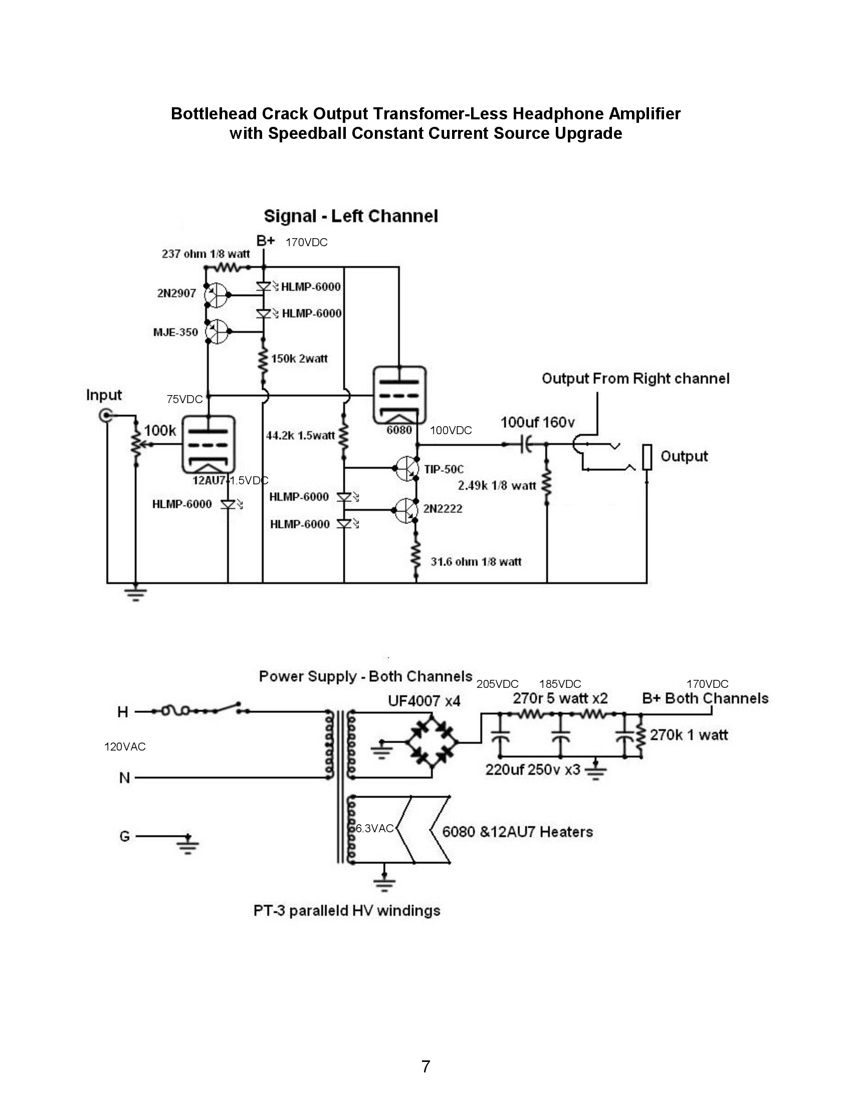

ich bin schon seit längerer Zeit dabei einen Bottlehead Crack mit
Speedball Upgrade Kopfhörer Röhrenverstärker aufzubauen. Kurz gesagt,
habe ich mir nicht vom Hersteller das überteuerte Kit gekauft, sondern
mir anhand der PDFs die sich im Netz finden lassen mir selber die
Bauteile gekauft.
Das Problem mit dem ich mich gerade rumqäule ist, dass es so schon sehr
schwer war einen passenden 230V zu 150V Trafo zu finden. Ich habe damals
diesen Chinamist gefunden und es zumindest mal damit versuchen wollen:
https://de.aliexpress.com/item/1005001879877794.html
und musste jetzt feststellen, dass man damit überhaupt nicht arbeiten
kann
(zu starkes Brummen des Trafos + zu starke Erhitzung der Primärspule im
Betrieb -> Brandgefahr.)
Jetzt ist meine Frage, ob es doch irgendwo so einen Trafo zu kaufen gibt
(Vielleicht kennt ja jemand gute Bezugsquellen für so etwas...)
oder ob ich die 150V DC auch mit einer Schaltung zuverlässig erzeugen
kann.
Ich habe beispielsweise hier was gefunden:
https://www.ti.com/lit/ml/snva583/snva583.pdf?ts=1680209729040
könnte man mit einem LM317 Spannungsregler realisieren.
Für die 6V die ich für die Röhren brauche, habe ich natürlich problemlos
einen vernünftigen Trafo finden können.
Danke schonmal für Antworten und Hilfe.

von Michael B. (laberkopp)
Aus 150VAC werden aber nicht 150VDC sondern 210VDC. Man bräuchte einen
110V Trafo.
von Marc (marcne555)
So ich habe nochmal, nachgeschaut.
Der im Projekt verwendete Trafo gibt 150V AC an der Sekundärseite aus.
Nach dem Gleichrichter und Siebkondensator sollte man in der fertigen
Schaltung dann 170V DC messen können am Ausgang des einfachen
"Netzteils" unter Last, wenn die Schaltung also aufgebaut ist.
Also suche ich nach einem Trafo, der mir 150V Wechselspannung AC
ausgibt.
Bezüglicherweise eine Schaltung mit der ich dann auf die letztlich
benötigten 170V Gleichspannung DC kommme. Je nachdem, was einfacher ist.
Also irgendwo einen Transformator als Privatkunde kundenspezifisch
angefertigt bekommen oder mit einer Schaltung aus einer niedrigen
Wechselspannung eine Gleichspannung im Bereich von 170V erzeugen...
Bei www.multi-cb.de kann man ja anscheinend nicht als Privatkunde
bestellen.
Das wäre auch zu einfach gewesen...

War der Trafo ggf. überlastet? Wenn du tatsächlich nur 150V DC haben
willst, ist das sowieso der falsche Trafo! Ohne Stabilisierungschaltung
und mit Brückengleichrichter sollte die Ausgangsspannung des Trafos für
150V DC ca. 105Volt betragen.
Mit einem 150V AC Trafo und Brückengleichrichter erzeugst du 150 x 1,4 ~
212 Volt DC was in der Schaltung zu einem hohen Strom führen könnte der
den Trafo überlastet?
von Thomas R. (thomasr)
Upps da haben sich Beiträge überschnitten. Mit den Serienwiderständen in
der Siebung macht man die 200+ Volt natürlich kleiner....
Und noch einer:
Dein gekaufter Trafo hat 2 x 150 Volt mit Mittenanzapfung. Dazu gehört
dann aber kein Brückengleichrichter sondern ein M2 Gleichrichter.

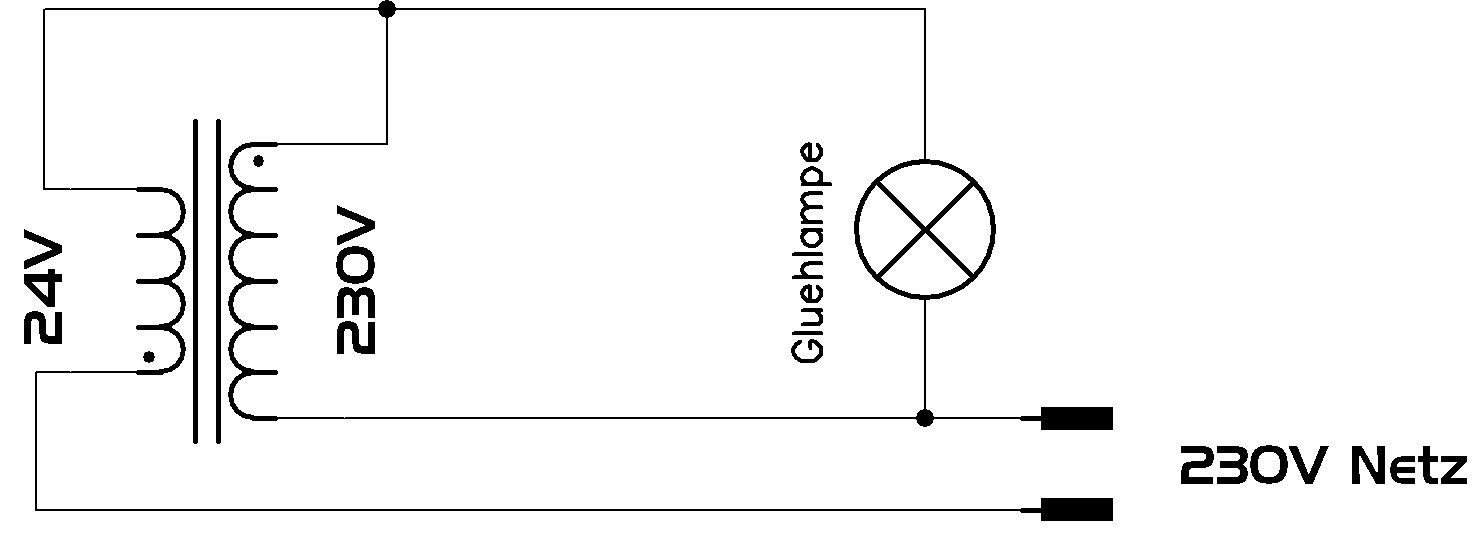

von Andrew T. (marsufant)
> kann
Der von Dir genannte Trafo scheint etwas auf Kante genäht zu sein.
Abhilfe: Reduziere die Netzspannung von 230 auf 220v für Deine Trafo
primärseite.
Siehe dazu den Artikel "Spartrafo" hier im Forum.
Da benötigst Du lediglich einen kleinen 230/12V Trafo mit 20VA Leistung,
z.B. als Trafo für Halogenlampen günstig erhältlich.
Achte darauf das es ein Eisenkerntrafo (KEIN elektronischer Trafo) ist.

von Peter D. (peda)
> kann
Du mußt schon rechnen können.
Die 6080 will allein schon 2,5A Heizstrom (16W).
Und je Anode etwa 30mA Arbeitspunkt (11W).
Die ECC82 kommt noch hinzu.
Klar, daß da ein kleiner 15W Trafo die Hufe streckt.
Du brauchst richtig viel Eisen (100W).
Ich komme auf ~30mA Arbeitspunkt. Für geringe Verzerrungen sollte man
max 50% aussteuern (15mA), das ergibt effektiv 10mA.
An einem 16Ω Kopfhörer sind das 1,6mW. Du wirst enttäuscht sein, wie
leise der Vestärker ist.
Man könnte die 6080 noch auf 125mA pimpen, sind dann bei 100%
Aussteuereung (hoher Klirrfaktor) max 100mW.
Ein popeliger LM368 ist ja schon kräftiger.
Eine hochohmige Röhre ohne Trafo für niederohmige Kopfhörer ist totaler
Quatsch. Über 99,9% der Leistung wird verheizt.
von Old (Gast)
Der 15VA Trafo ist denkbar ungeeignet:
Produkt Details:
Eingang: 0 ~ AC220V
Ausgang: AC150V ~ 0 ~ AC150V(30mA)
0 ~ AC 6,3 V (1,5 A)
Abmessungen (L  H  D): 60*50*26MM
weil die Schaltung ca. 50mA DC ausweist und der Trafo nur für 30mA AC
für die 2x150V Sekundärwicklung, die für Mittelpunktgleichrichtung
gedacht ist, ausgelegt ist. Knapp 10VA sind für die 6,3V/1,5A
dimensioniert und für die 2x150V/0,03A bleiben dann die restlichen 5VA
an der Gesamtleistung des Trafos, was auch rechnerisch stimmt.
Kein Wunder, dass der überlastete Trafo schnell heiß wird.
Ein Passender Trafo sollte für wenigstens ca. 75mA bei 150VAC
dimensioniert sein.
Phasenschieber S. schrieb:
> Dieser Trafo könnte für die in USA üblichen 60Hz ausgelegt sein.
> Das Überhitzen ist daher nicht auf die leichte Überspannung, sondern auf
> die Netzfrequenz zurück zu führen!
Auch das ist möglich, aber wenig wahrscheinlich (USA: denn dann stände
da 230 bzw. 240V auf dem Typenschild, steht da aber nicht).
Dennoch hilft die Spannungsreduzierung primärseitig drastisch:
Wird aber DEUTLICH weniger warm, wenn man  auf 220 bzw. sogar 210V
runtergeht.
Bevor man also eine Spezialtrafo jetzt neu sucht: 12V bzw. 24V Trafos
zur Spannungsreduktion sind Standardware für kleines Geld.
Wenn der TE ganz sicher gehen will, als Tip: In ein sog. repaircafe  *)
gehen, fragen ob man dort einen Stelltrafo/Stelltrenntrafo hat und dort
den Trafo kurz durchtesten.
*) z.B. https://repaircafe.lauchaecker.de/  etc. RepCafes Gibt es fast
in jeder Stadt.

Ok, ich habe nun den 6V Trafo dazugenommen. Der China Trafo wird jetzt
wie weiter oben vorgeschlagen worden ist umgedreht betrieben und er wird
kaum warm über einen längeren Zeitraum. Ausgangspannung unbelastet liegt
bei ungefähr 150V. Das ist schonmal top!
Dadurch, dass der 6V Trafo gut Leistung hat, leuchtet/glüht zumindest
die große 6080 schön, die kleinere ECC82 leuchtet irgendwie nicht und
entwickelt auch kaum Hitze...
Die Lautstärke ist noch nicht optimal.
Das "Netzteil" nachgebaut, wie in der Schaltung bringt nur ungefähr 100V
raus statt den geforderten 170V wie es in der Schaltung dransteht (B+).
Wenn ich jetzt im Netzteil einen der Widerstände brücke geht die
Spannung um vielleicht 20V hoch, Lautstärke geht eventuell leicht höher.
Aber es erhöht sich mit dem Brücken beider Widerstände der Brummton so
sehr, dass es massiv stören würde und man so also nicht die geforderte
Spannung erreichen kann. Ich vermute mal ohne es sicher zu wissen, dass
die beiden 270R Widerstände wie Filter wirken und das Brummen entfernen
also ein CR Glied / Hochpass.
1. Ist die Spannung jetzt noch so niedrig, weil der Trafo zu wenig
Leistung hat?
2. Kann ich die beiden 270R Widerstände weglassen somit die Spannung
erhöhen und den Brummton anders rausfiltern?
3. Mehr Kondensatoren zwischen + und -   -> höhere Spannung?
Link Schaltung:
https://www.mikrocontroller.net/attachment/593983/Speedballmanual_02-03-14-007.jpg

https://img.canuckaudiomart.com/uploads/large/169079-2363e178-bottlehead_pt3_power_transformer_and_c4s.jpg
https://img.canuckaudiomart.com/uploads/large/169078-29feba08-bottlehead_pt3_power_transformer_and_c4s.jpg
Das hier ist der originale Transformator, der im Kit dabei ist.
Da steht ja 2 * 150V 35mA drauf. (= 10,5 VA ?!?!)
Hier ein Bild des fertig gebauten Kit um die Größe des Trafos
zu schätzen:
https://bottlehead.com/wp-content/uploads/2019/06/Crack1-1-a.jpg
https://cdn-reichelt.de/documents/datenblatt/A300/6080_DB-EN.pdf
Wenn man sich am Datenblatt der 6080 die Anodenströme anschaut
steht da jeweils 100mA als Wert. 170V laut der Schaltung.
Also 2* (170V * 0,1A) = 34 VA
https://frank.pocnet.net/sheets/084/e/ECC82.pdf
Bei der ECC82 ungefähr 10mA. 75V laut der Schaltung.
2* (75V * 0,01A) = 1,5 VA
Kommen wir grob auf ~ 35VA.
Davon würde der Originaltrafo aber mit seinen Werten kleiner
dimensoniert sein oder interpretiere ich die Aufschrift falsch?
Hier nochmal die PDFs.
Ja.
Nein, AC ist nicht DC, die Spannung erhöht sich ja von 150V~ durch
Gleichrichtung auf 210V=, da wird der Strom nicht bei 100mA bleiben, das
wäre ja eine wundersame Leistungsvermehrung, man braucht ca. 166mA vom
Wechselstrom.
Dazu 2.5A Heizstrom bei 6.3V. Dazu die ECC83 mit 10.5mA bei 150V und
0.3A bei 6.3V also 45VA. Pro Kanal.
Ok, den Trafo für 6V habe ich ja bereits ist ja separat.
Wenn ich jetzt sage 50VA für den 150V Trafo sollte das ja gut
ausreichen, darf ja Luft nach oben haben.?
https://www.bremer-trafo.de/anfrageformular-trafo-einphasig/
Kann ich das Formular so ausfüllen? :
Produkt: 1-Phasen-Transformator
Anfrage für ein bereits existierendes Produkt (ähnlich oder Nachbau):
NEIN
**Normenauswahl: ?
Frequenz: 50 Hz
Eingangsspannnungen und Anzapfungen: Eingang: 230V Ausgang: 150V
** Ausgangsspannungen: 150V 0,33 A 50VA
Umgebungstemperatur ta: 40°C
Isolierstoffklasse: B (130°C) Standard
Betriebsart: (Muss ich da was ankreuzen?)
Schutzart: IP 00
Schutzklasse: II
Weitere elektrische Angaben: Leistung 50 VA
Weitere mechanische Wünsche (z.B. für Gehäusevarianten):
Weitere Wünsche zu den Anschlüssen:
Weitere Ausstattungswünsche:
** Das Formular wurde mir kurzzeitig unvollständig angezeigt, daher
die mehrfache Nachbearbeitung des Beitrages
von Peter D. (peda)
Marc schrieb:
> Die 170V müssen also nicht erreicht werden, wenn es mit 100V läuft
> funktioniert es also genauso und ich verpasse sozusagen nichts
> bezüglicherweise es hat keine Auswirkungen auf die Funktion und
> letztlich den Klang?
Ja, die Anodenspannung ist nicht kritisch, der Strom wird ja über die
LED auf ~30mA konstant gehalten (1,6V - 0,7V) / 31,6Ω.
Früher gab es Allstromradios, die liefen an 110V= und an 230V~, also
einmal 110V und einmal 300V Anodenspannung. Nur die Heizspannung mußte
umgeschaltet werden, zuviel wurde über Widerstände verheizt.
Welche Impedanz haben denn Deine Kopfhörer?
Wie gesagt, 16Ω sind der Supergau.
Je höher, umso besser, im Manual steht 300Ω.
Ein MP3-PLayer liefert vielleicht 1V, daher sind heutige Kopfhörer
niederohmig. Der Großteil der 170V werden also nur verheizt.
Die Präzisionswiderstände sind Unsinn, man kann bequem den nächsten Wert
aus E12 nehmen (33R, 270R, 2,7k 47k).
Der Sennheiser HD650 hat eine Impedanz von 300Ω.
Laut dem 3ten Beitrag in diesem Link sollten es beim 150V Trafo
rund 10W sein... Gesamt 27,4W.
https://forum.bottlehead.com/index.php?topic=6586.0
Ich habe nun die Stromaufnahme beider Trafos bei mir gemessen bei einer
Spannung von 222V an meiner Steckdose (sind wohl etwas längere Leitungen
daher leicht unter 230V).
0,06A für den 150V Trafo ≈ 13W
0,08A für den 6V Trafo   ≈ 18W
Gesamt ≈ 31W
Ich könnte also wenn ich mir einen Trafo anfertigen lasse 20VA
angeben und das sollte dann auch funktionieren, so dass ich
bei richtig nachgebauter Schaltung (Gleichrichter +
Siebkondensatoren...)
auf die 170DC komme am Ausgang unter Belastung/Betrieb.

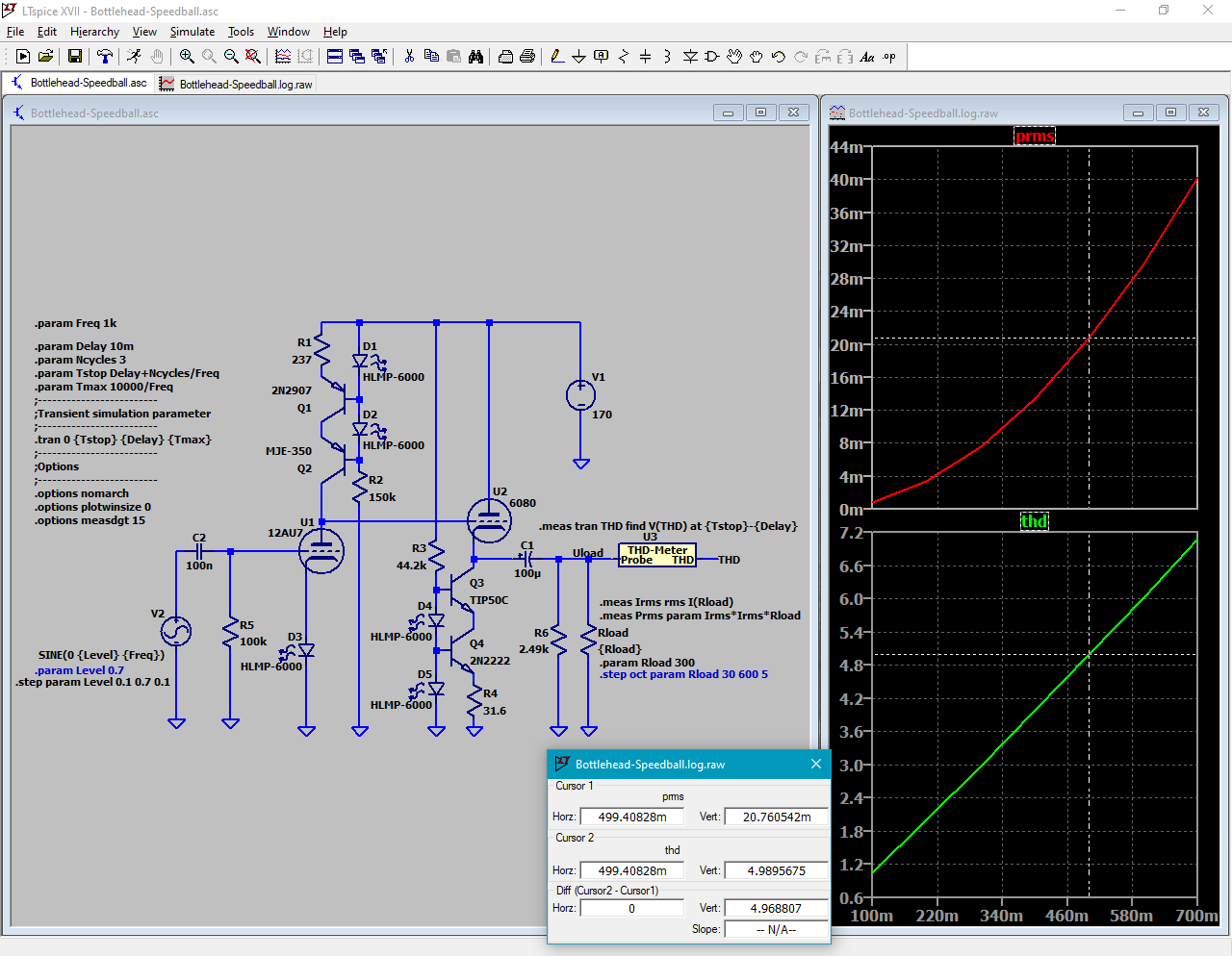

Hab mir mal den Spaß gemacht und die Schaltung des Bottlehead-Speedball
Kopfhörer-Verstärkers mit LTspice simuliert. So toll sind die
Eigenschaften ja nicht wirklich, wenn der Klirrfaktor (THD) kaum unter
1% möglich ist und bei einer Eingangsspannung von ca. 500mVp (Level)
eine Ausgangsleistung (Prms) von ca. 20mW bei ca. 5% Klirrfaktor (THD)
an einem 300 Ohm Lastwiderstand erreicht wird. Aber wer den "röhrigen"
Klang mag, soll man ihn auch haben.
