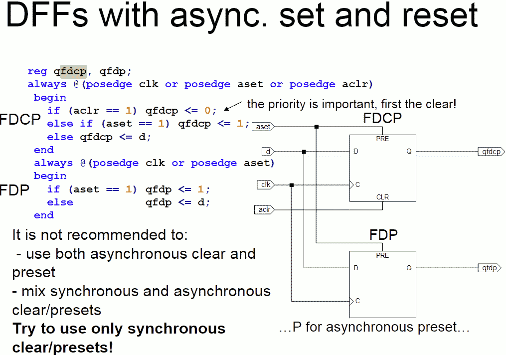

äh, ich möchte aber, das die Register bei einem externen Reset zurückgesetzt werden und nicht nur beim Konfigurieren des FPGA. Brauchst es das Design auch? Oder brauchst du das nur während der Entwicklung?
Das Design verlangt dies.
Was verlangt die Spec. aka Design?
Einen Flanken-sensitiven Reset? Oder genügt das das FF auf ein externes Sugnal Pegelgesteuert hin einendefinierten Zustand (0 oder 1) annimmt.
Letzteres könnte man auch bei einem FF ohne dedizierten Reseteintgang erreichen, beispielsweise DD-FF mit Muxer?
Dort hat Xilinx ab p. 337 auf über 100 Seiten u.a. Verilog-Beispiele geliefert wie man die verschiedenen FF-Typen vom D-FF bis zum FJKSRE so coded, das der Synthesizer auch das geforderte macht. Also was forderst? Ein Register mit externen Reset? Erfüllt ein FDCP deine Anforderungen? Dann nimm den dort genannten Verilog Code.
Eine (ungeprüfte) Verhaltensbeschreibung ist im Anhang, enrnohmen aus https://www.physi.uni-heidelberg.de/~angelov/VHDL/VHDL_SS09_Teil10.pdf .
