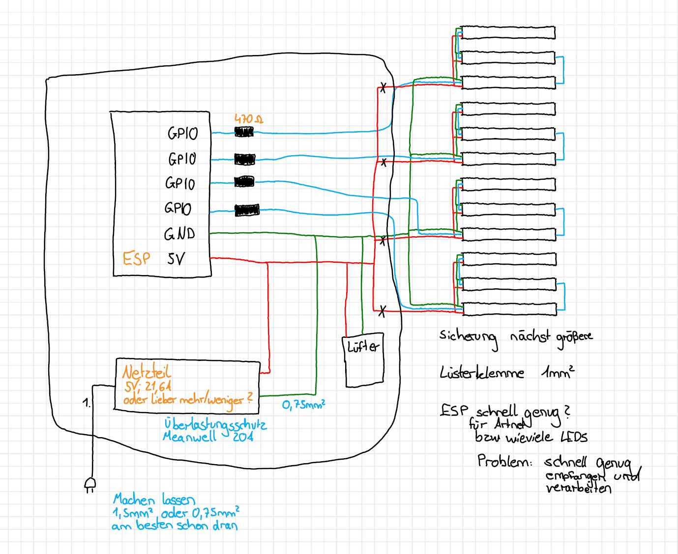

für mein aktuelles Projekt hab ich LED-Streifen verbaut. Die Verschaltung hierzu seht ihr im angehangenen Bild. Um die Anforderungen zu erfüllen, muss die Signal/Datenleitung bei allen LEDs in Reihe verlaufen. Um ein Farbverlauf durch den Voltage-Drop bei langen LED-Streifen zu vermeiden, hab ich die Versorgungsspannung (und GND) dennoch parallel verlegt.
Mein Problem ist nun: Der mittlere LED Streifen blitzt manchmal ungewollt auf. Dies passiert in zufällig großen Zeitabständen (manchmal alle 10 Sekunden, manchmal Minuten lang garnicht).
Meine Vermutung ist eine ungewollte Signalreflektion auf der Datenleitung, da GND nicht gleich wie diese Datenleitung verlegt wurde.

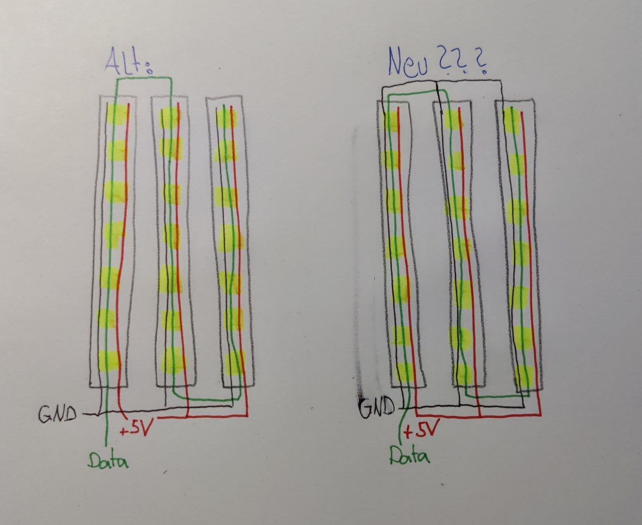

Was haltet ihr von dieser Vermutung? Habt ihr weitere Ideen? Wäre meine Skizze im rechten Bild eine Lösung, oder kann das nicht Funktionieren? Meine Idee ist es, der Signalrückführung mehrere Wege zu ermöglichen und Reflektionen so zu vermeiden. Ich weiß aber nicht sicher ob ich GND so verschalten darf.
Vielen Dank im Voraus! Gruß Simon

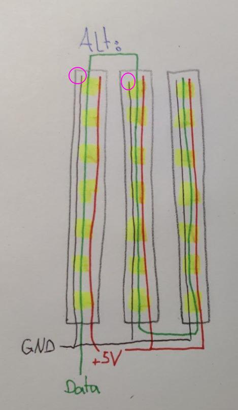

Genau, also es handelt sich um WS2812b. Falls eine LED z.B. kaputt gegangen sein sollte, wundert es mich aber, dass das Problem immer jeweils den mittleren Streifen betrifft. Könnte sonst ja zb auch an einer zu niedrigen Spannung auf der Datenleitung liegen (Die ist etwas kleiner als im Datenblatt). Im Anhang der Aufbau skizziert. Nicht von den kreuzen usw. irritieren lassen.

Wie lang sind denn die grünen Verbindungsleitungen von einem Streifen zum andern? Und GND und VCC in der Verdrahtung?
Doch, das wäre sogar mein erster Vorschlag gewesen. Warum nicht auch mit den 5V so machen? Der zweite: parallel zu den Streifen noch eine extra Masseleitung legen. Wie viele LEDs hat den jeder Streifen? Die gezeichneten sieben oder viel mehr? Den Netzteil hat über 20A und bei 7 LEDs pro Streifen fließen max. 5A insgesamt und in einem Streifen nur gut 400mA. Und du bist bei den 12*7 LEDs mit den 0.75mm² für die GND-Leitung eh schon dünn genug unterwegs ...

0,75mm^2 für 20A? ;-)
Beitrag "Re: Esp8266 mit ca. 13 m ws2812b" Beitrag "Re: WS2812B mit 3.3V ansteuern"
Die Masse muss parallel zum Datensignal IMMER mitgeführt werden, damit das HF-mäßig funktioniert.
Gast #7406736
Aufgrund unterschiedlichen Spannungsabfalls kann es passieren, dass die beiden Markierten GND Anschlüsse nicht das gleiche Potential haben.
Wenn links 1V mehr sind, als rechts, dann "sieht" die rechte Lichterkette ein Datensignal im Bereich 1-6 Volt, also zu viel. Dadurch kann der Eingang der rechten LED beschädigt werden.
Wenn links 1V weniger sind, als rechts, dann "sieht" die rechte Lichterkette ein Datensignal im Bereich -1 bis 4 Volt. Auch dadurch kann der Eingang der rechten LED beschädigt werden.
Vermutlich wegen ungültigen Signalpegeln. Vielleicht hast du Zeitweise sogar mehr als 1 Volt Differenz. Mit einem Oszilloskop könnte man das prüfen.
Auf jeden Fall solltest du daher die GND Anschlüsse vom Ausgang der vorherigen zum Eingang der nächsten Lichterkette verbinden. Und zwar so, dass da im Idealfall gar keine Spannung abfällt.
Das ist aber noch keine vollständige Lösung. Wie es richtig geht habe ich ja schon vorher (als Link) gepostet.
#7406741
Andras H. schrieb:
Ich glaube da braucht man dazu eine Spezielle Lötpaste die bei 220 Grad
Dann wäre es doch eine gute Idee, die Versorgung gegenläufig einzuspeisen, also Gnd und Daten am einen Ende und +5V jeweils vom anderen.
Es gibt nicht "die Datenleitung". Es sind viele kurze Stücke, von einem Dout zum Din der nächsten LED. Reflektionen spielen da keine Rolle.
Alle GND resp +5V an den Enden zu verbinden, kann aber nicht schaden.
Naja, wir wissen ja nicht, wie viele LEDs eingebaut sind. Nach den Zeichnungen wären es 12 × 7 = 84, macht max. ca. 5A, wenn es die Konfiguration auch ist. Das gibt pro Meter Leitung 100mV Spannungsverlust. Für einige 10cm geht das schon. Ja, das Netzteil hat 20A; weniger entnehmen geht ja 😀.
Und wir wissen auch nicht, wie lange seine Leitungen sind. Oder habe ich das mal wieder übersehen?
Jedenfalls sind nicht Reflexionen auf den Signalleitungen das Problem.
Die drei parallelen LED Streifen sind jeweils 1 Meter lang und haben jeweils 30 LEDs. Dementsprechend ist sind 5V und GND jeweils 1m lang und die Datenleitung ist 3m lang.

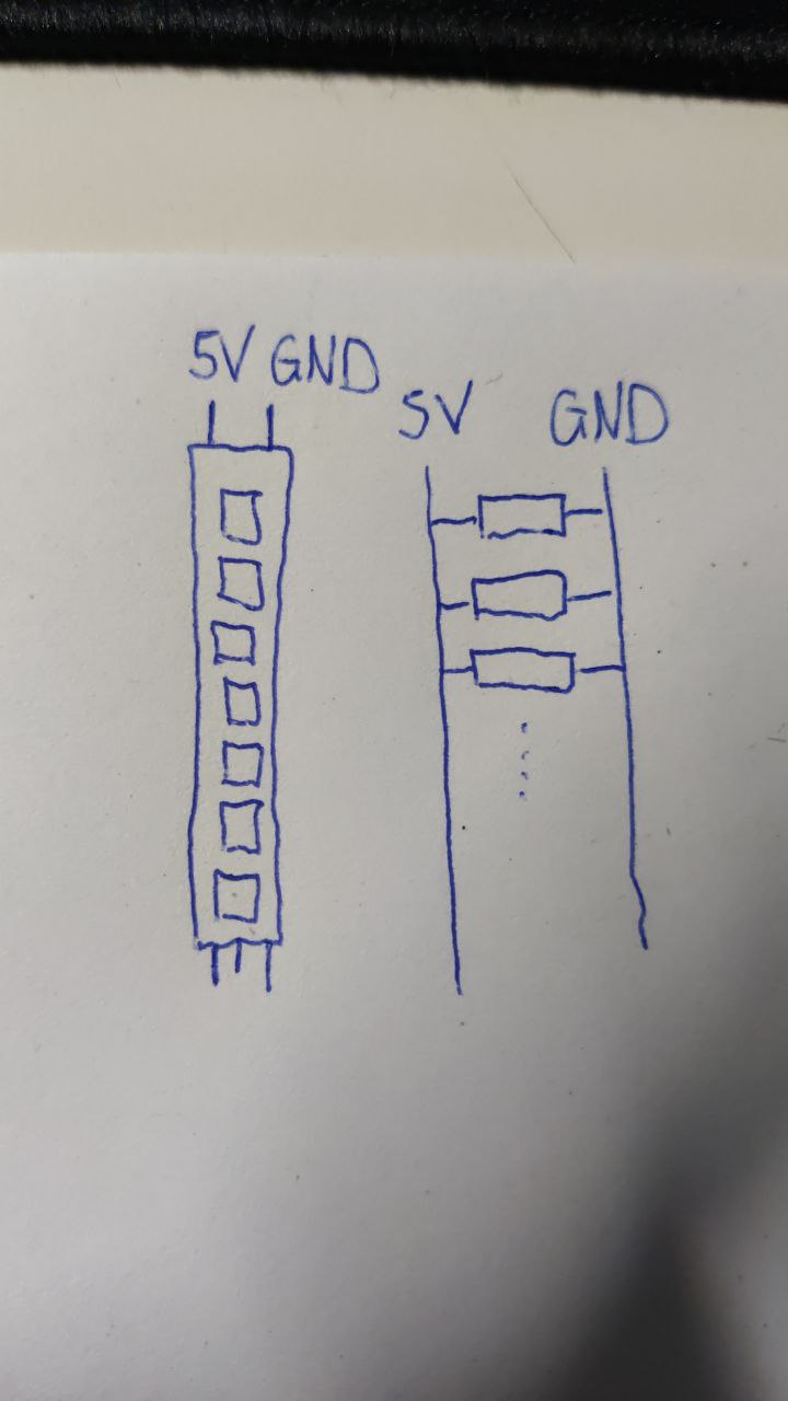

Sieht ein ESB des LED Streifen wie in meiner Skizze im Bild aus? Dann würde ich verstehen, weshalb ich 5V und GND an beliebigen Stellen anschließen darf.
Das war nur mal eine grobe Skizze. Ich hab 2,5mm^2 an Stellen mit 20A gewählt. über 0,75mm^2 fließen maximal 5,4A

Das habe ich ja geschrieben. Verbinde die GND Anschlüsse parallel zu den Daten Anschlüssen.
Meine Frage war eventuell ein wenig ungünstig formuliert. Ich wollte eigentlich nachfragen, ob du das so meinst, dass ich diese Verbindungen zusätzlich (zu den bereits vorhandenen) leg. Also GND zum einen gleich wie die 5V Leitung verläuft und eine zweite wie eben das Datensignal.
