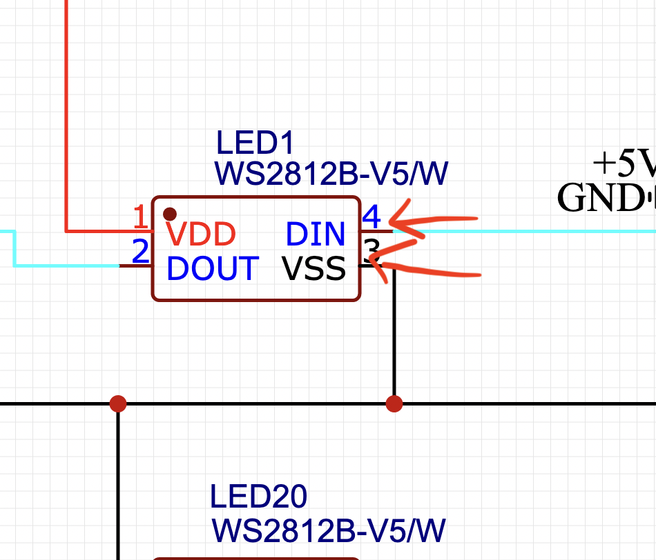

Hallo in die Runde,

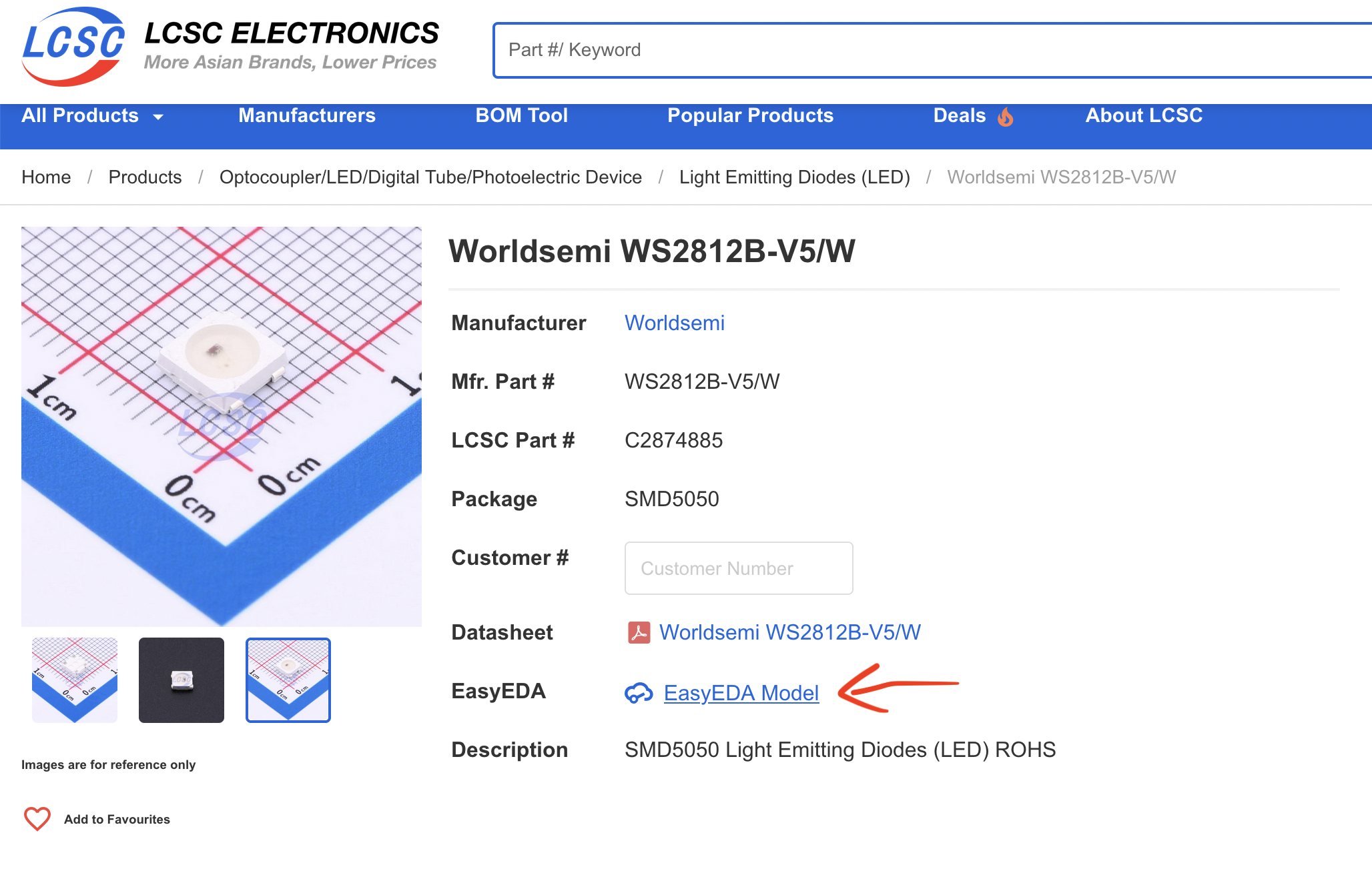

ich habe vor kurzem für ein Bastelprojekt eine Platine mit WS2812b V5 (Modell mit eingebauten Kondensatoren) LEDs entworfen und sie durch JLCPCB produzieren (inkl. Bestückung) lassen. Leider leuchtet bei keinem der Platine auch nur eine einzige LED, wenn ich sie versuche über einen Mikrocontroller anzusteuern. Das Problem liegt definitiv nicht an dem Mikrocontroller oder der Programmierung, da sie mit anderen WS2812B LED Streifen funktioniert. Ich bin neu in dem Thema und bin überfragt, was die Fehlerquelle angeht. Ich habe mit einem Multimeter ein Diode Test durchgeführt und es sieht so aus, dass alle Leitungen in Ordnung sind. Ich habe den Schaltplan als Datei beigfügt und wollte fragen, ob da ein Fehler zu erkennen ist. Ich habe ihn mehrfach mit anderen Schaltplänen von ähnlichen Projekten verglichen und mir fällt kein Fehler auf. EasyEDA hat mir ebenfalls keinen Fehler beim Designregel-Check angezeigt. Ich würde mich über jeden Hinweis hinsichtlich weiterer Schritte zur Fehleranalyse freuen. Vielen Dank schon mal!

Erstmal muss die erste LED leuchten. Prüfe die Verbindungen von +5V, GND und DIN zum Stecker J1. Dann schließe dort deinen Mikrocontroller an und versuche, nur die 1. LED leuchten zu lassen. Miss die Spannung an der Vers orgung, wenn alles angeschlossen ist. Wenn du ein Oszi hast, miss das Signal DIN an LED1.

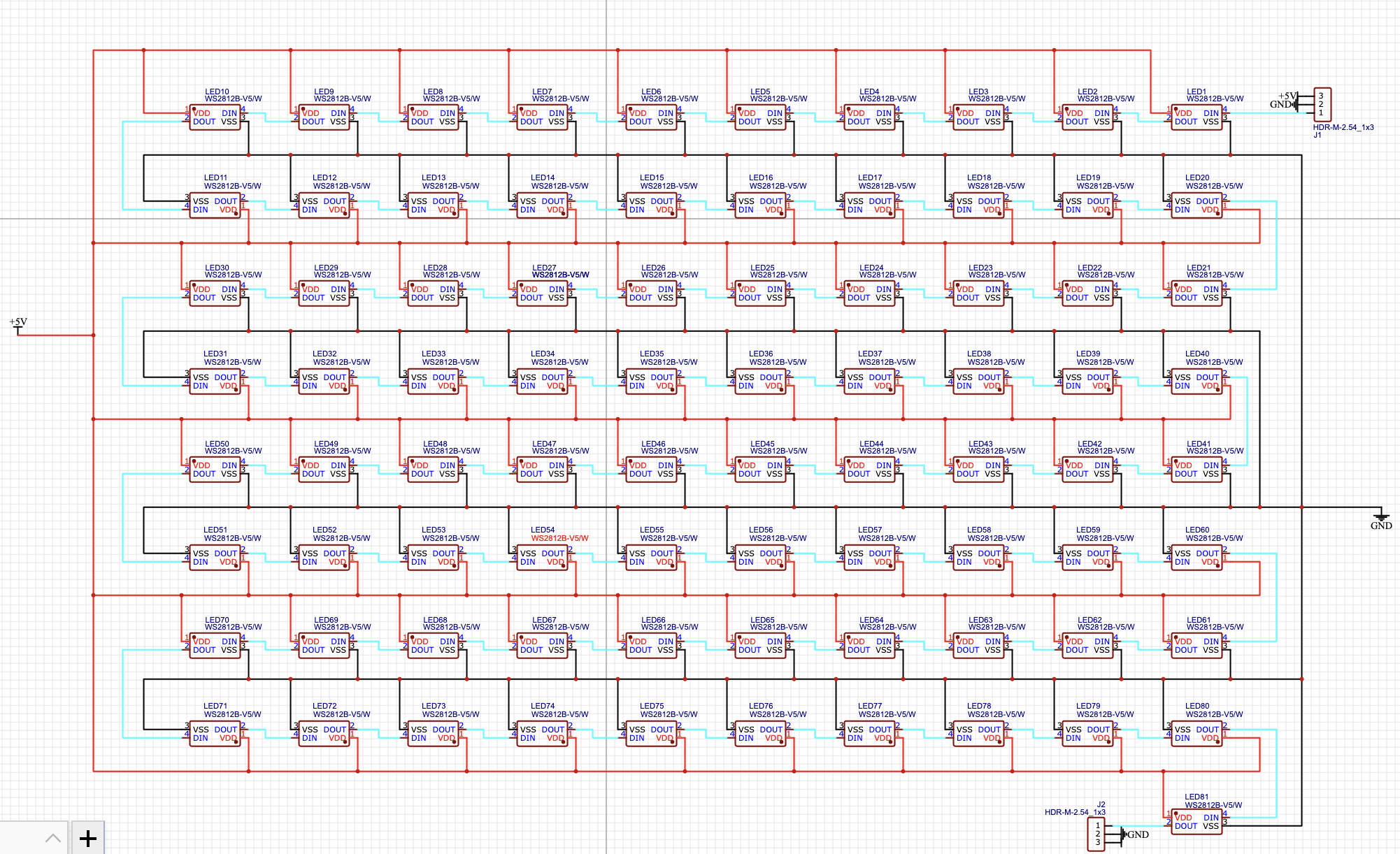

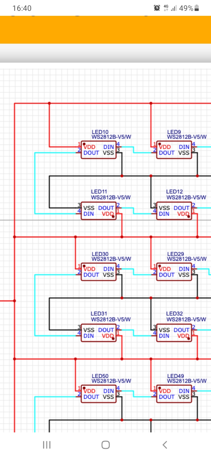

Sieht OK aus. Hoffentlich schließt du dein Eingangssignal NICHT an J2 an . . .

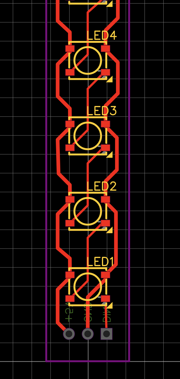

Und wie sieht das Layout aus? Zeig mal ein Bild vom realen Aufbau.

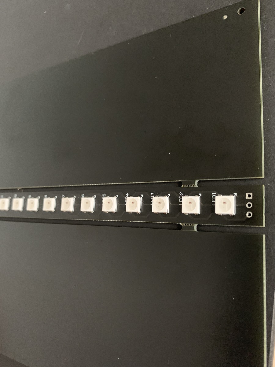

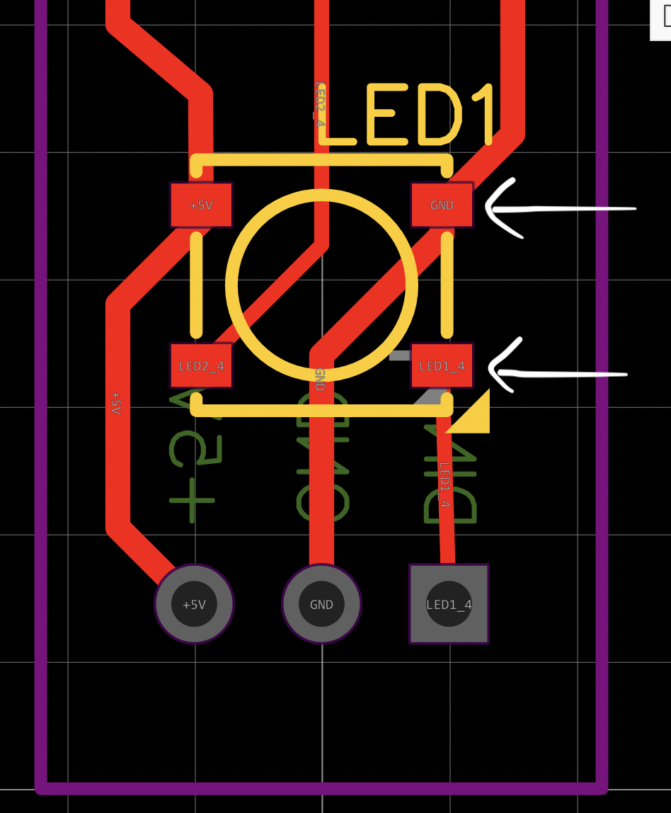

Ich würde gerne einen Screenshot von meinem Layout und ein Foto von der tatsächlichen Platine anhängen, aber irgendwie lässt die Seite es nicht zu. Wenn ich auf "Weitere Datei anhängen" klicke, passiert nichts. Per Drag & Drop klappt es auch nicht. Tut mir leid, scheine zu unfähig zu sein.
was die 5V mit dem Raspberry Pi Pico Board betrifft, habe ich scheinbar eine falsche Info mitgeteilt. Es geht mir hier um keine Vera*sche... Aber da hätte ich mich natürlich genauer informieren müssen. Ich werde heute Abend nach der Arbeit alle Punkte in Ruhe durchgehen! Einen schönen Abend wünsche ich allen!

Wie sieht dein Layout aus? Im Schaltplan hast du Pin 1 der LED mit einem Punkt markiert, beim Package der LED ist Pin 3 mit einer Abschrägung markiert. Warum setzt du die Markierung im Schaltplan anders als im Package. Passt dein Layout und dein Bestückungsplan?
Hallo Rainer,
das ist mir vorhin auch bereits aufgefallen, aber auf der EasyEDA Plattform konnte ich das entsprechende LED-Modell direkt über die LCSC-Electronics Plattform in den Schaltplan einfügen. Daher bin ich davon ausgegangen, dass das so seine Richtigkeit haben wird. Werde wahrscheinlich eine LED von der Platine entfernen und die Verbindungen nach Package Angaben herstellen.

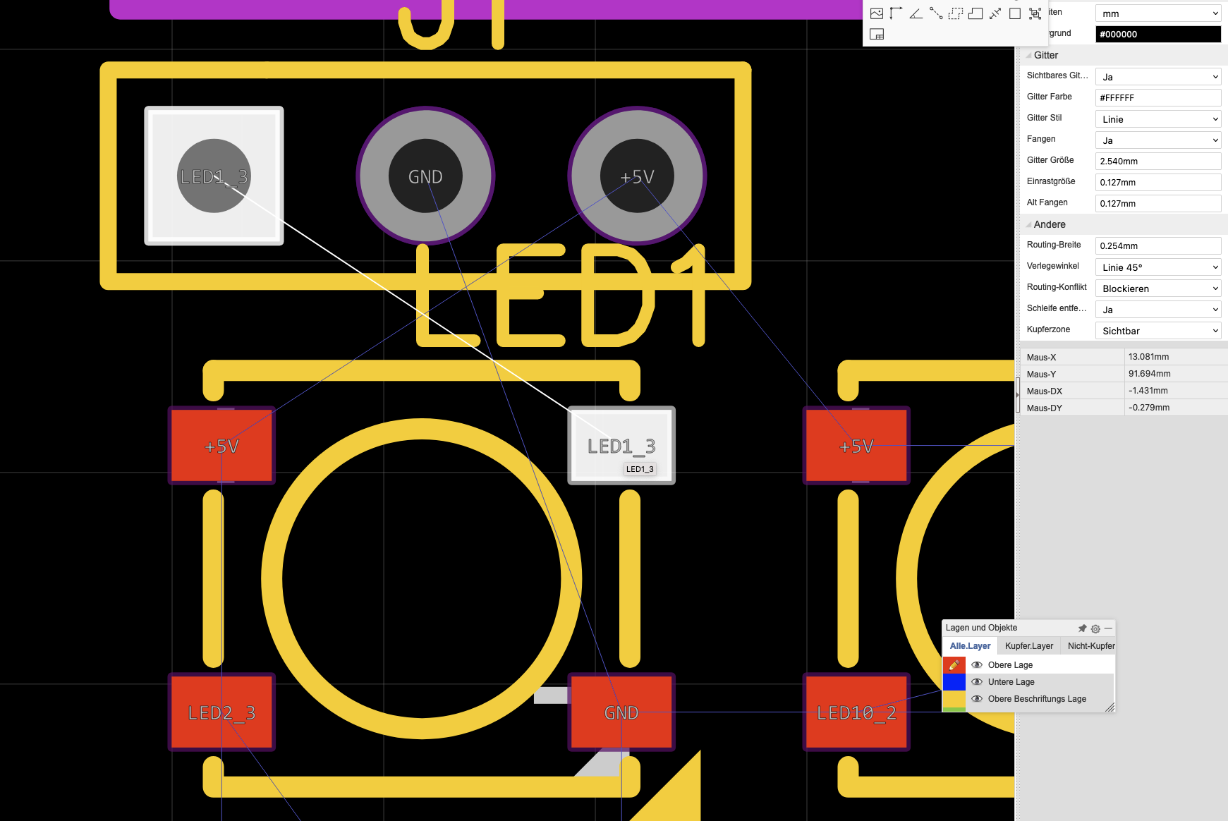

Yasin Y. schrieb:
Hier ein hineingezoomter Screenshot ...
Nachdem nun klar ist, warum die LEDs so nicht funktionieren, hier noch ein Kommentar zum Layout: Wenn bei voller Beleuchtung insgesamt 4.86A fließen, müssen deine 0.5mm breiten Leiterbahnen zum Teil einen maximalen Strom von 1.2A verkraften. Das mag für die Leiterbahnen noch ok sein. Wegen ihres geringen Querschnitts und der geringen Oberfläche sind sie aber kaum in der Lage, als Kühlfläche für die LEDs zu dienen. Warum machst du die Versorgungsleiterbahnen nicht so breit, wie es die Leiterplatte zulässt und verteilst damit die Wärme besser auf die gesamte Oberfläche? Mit ein paar Vias könnte man sogar die bisher ungenutzten Unterseite mit dafür nutzen.

Dein Bauteil der LEDs ist falsch definiert. Hast du das selber erstellt oder irgendwo her kopiert.
Ich habe das Bauteil der LEDs direkt über die LCSC Electronics Plattform in den EasyEDA Editor eingefügt. Sobald ich den Schaltplan fertig hatte, habe ich ihn in ein Leiterplatten-Layout umgewandelt. Dort wurden dann scheinbar die GND und DIN Pins der LEDs einfach vertauscht (siehe Screenshots). Das ist mir als Laie einfach nicht aufgefallen. Zumal die Verbindungen im Layout Editor vormarkiert sind und der Editor mir gar nicht erlaubt, die Pins anders zu verbinden, als in dem Schaltplan vorgegeben.
Und warum baust du so einen LED-Streifen selber? Die gibt es fertig für wenig Geld an jeder Ecke.
Das ist nur der Anfang von der Platine auf dem Foto. Die Form ändert sich oben noch. Ist ein Prototyp für eine Bastelidee.

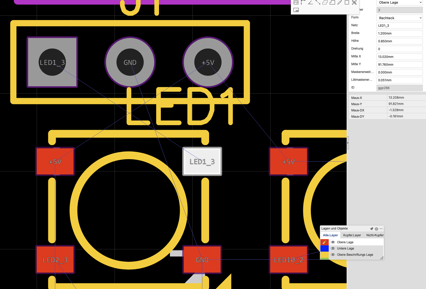

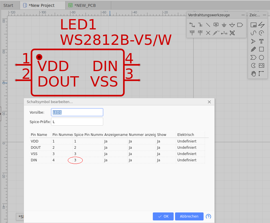

Es geht nicht um KiCAD, sondern um EasyEDA.
Ich habe eben kurz damit rumgespielt. Möglicherweise sorgt das falsch definierte SPICE-Pin (siehe Screenshot WS2812_Symbol) für den Fehler. Die Pins im Footprint sind wohl richtig definiert. Dafür ist die Markierung des Pin 1 im Bestückungsdruck falsch (siehe Screenshot WS2812_Footprint).
Gut zu wissen, daß man mit solchen Tools sehr, sehr vorsichtig umgehen sollte.
Korrektur: Die Gehäusemarkierung befindet sich lt. Datenblatt wirklich an Pin3 (Wer macht sowas?) und ist im Footprint damit korrekt dargestellt.
Verstehe ich es richtig, dass ich jetzt manuell die definition anpassen und somit funktionsfähige Platinen produzieren lassen kann oder sollte ich lieber alles von vorne machen? Will nur verhindern noch mehr Geld aus dem Fenster zu schmeißen..
Scheint so.
Bedeutet es dann, dass der Fehler komplett bei mir liegt? Also die PINs der LED sind ja im Schaltplan anders Angeordnet (Pin 4 oben rechts und Pin 3 unten rechts), als im Footprint. Sehr irritierend.

Entwerfe doch erstmal eine kleine Testplatine, nur mit J1, LED1 und LED2. Du klickst mit der rechten Maustaste auf jedes LED-Symbol und dann "bearbeiten". Für das Pin4 trägst Du die richtige Nummer in der Spalte SPICE ein. Verbindungsleitungen vervollständigen und PCB daraus generieren. Dann siehst Du doch, was generiert wird. Worauf Du achten mußt, weißt Du jetzt. (Ich habe und will keinen Login bei LCSC, kann das deswegen nicht testen.)
Das denke ich nicht. Allenfalls kannst Du Dir vorwerfen, nicht sorgfältig genug kontolliert zu haben. Passiert jedem mal.
Das sehe ich nicht so, die Nummerierung läuft bei beiden jeweils entgegen des Uhrzeigersinns. Spielt aber in der Regel in den Tools keine Rolle, wo die Anordnung ist, sondern die zugehörige Benamung (in diesem Fall Nummerierung) stellt den Zusammenhang zwischen Symbol und Footprint her.

#7411238
Rainer W. schrieb:
Da ist das Datenblatt der WS2812B V5 anderer Meinung. So ungewöhnlich sieht die Spezifikation im Abschnitt "4. SMT Reflow" nicht aus. Lötzinn ist bleifrei mit 217°C.

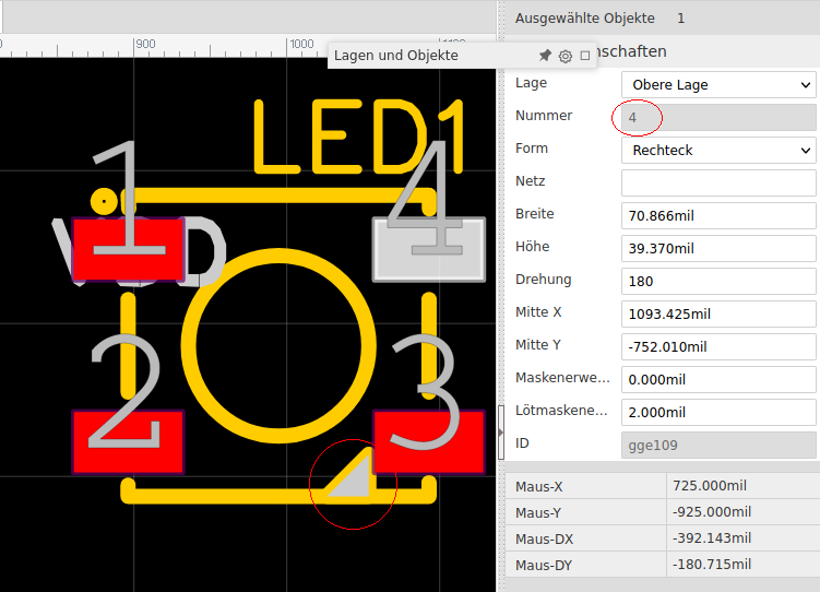

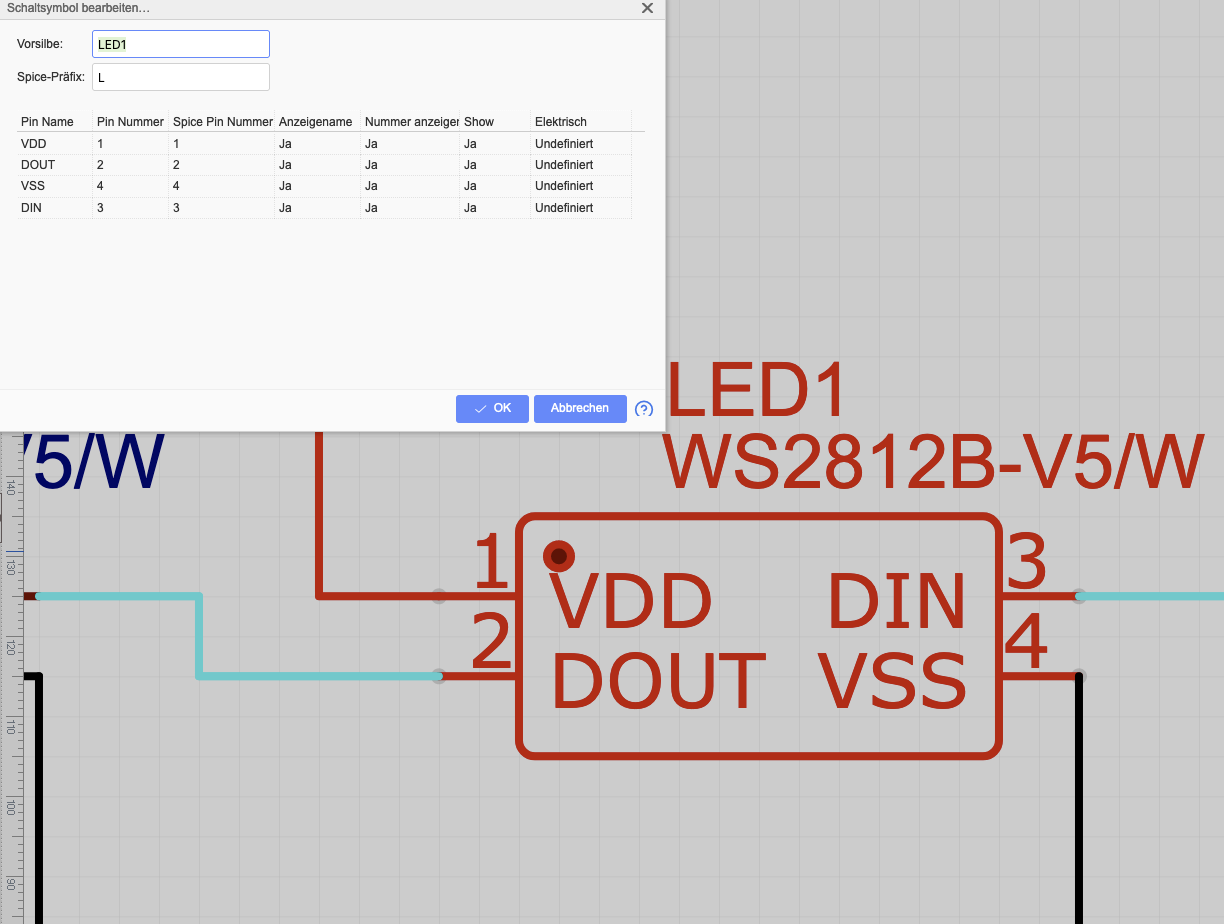

OP #7411375
Ich musste bei mir tatsächlich die Pin Nummer anpassen, damit es korrekt generiert wird (siehe Screenshot). Bei mir läuft die Nummerierung im Layout Editor scheinbar nach dem Sägezahnmuster, weshalb das Pad für die Pin mit der Nummer 3 immer rechts oben positioniert wird und nicht rechts unten.
Ich komme nicht drauf, was ich falsch mache oder warum die Plattform zu spinnen scheint. Kann es mir egal sein, dass im Layout das DIN Pad für die LED als Nummer 3 deklariert wird, obwohl im Datenblatt der LED Pin 4 als DIN deklariert ist? Hauptsache die Traces verlaufen korrekt?

OP #7411414
Falk B. schrieb:
Das würde ich nicht machen. Man sollte bei sowas so weit wie irgend möglich 100% identisch zum Datenblatt arbeiten, sonst kommt Kuddelmuddel raus.
Ich habe es jetzt hinbekommen, indem ich im Schaltplan alle LEDs von der Bibliothek aktualisiert habe und jetzt muss ich nur noch bei allen LEDs die Spice Pin Nummer von DIN in der Definition von 3 auf 4 setzen. So wird auch alles korrekt generiert und ich muss dann noch die Traces neu legen.
#7411417
zu Bildschirmfoto_2023-05-11_um_15.26.33.png: Bei meinem kurzen Test war das Pad 4 rechts oben (siehe WS2812_Footprint.png). Keine Ahnung, wie da bei Dir Pad 3 hinkommt. Mein Pad 3 war rechts unten. Ich habe bei meinem Versuch nichts anderes gamacht, als (siehe Bild LCSC_Electronics_LED_Bauteil.png) auf /EasyEDA Model/ geklickt.
Ja klar, letztendlich kommt es nur darauf an, was auf dem PCB miteinander verbunden wird. Aber schön ist sowas nicht und nach 3 Monden weißt Du auch nicht mehr, was richtig war und warum Du es so und nicht anders gemacht hast.
Die Anordnung der Anschlüsse am Schaltplansymbol hat etwas mit Funktionsgruppen und Signalflussrichtungen zu tun. Wie das physische Bauelement aussieht, spielt dafür überhaupt keine Rolle. Je nach verwendetem Package können sich für ein Bauelement sogar die Pinnummer ändern. Es gibt auch Bauelement (z.B. Logikgatter), von denen mehrere Gatter in einem Package sind, die aber im Schaltplan aus Gründen, die sich aus dem Signalfluss ergeben, als einzelne, unabhängige Symbole dargestellt werden.
Das Schaltplansymbol von easyEDA für die WS2812 ist ein Schiss - 'tschuldigung, aber anders kann man das nicht betiteln.
