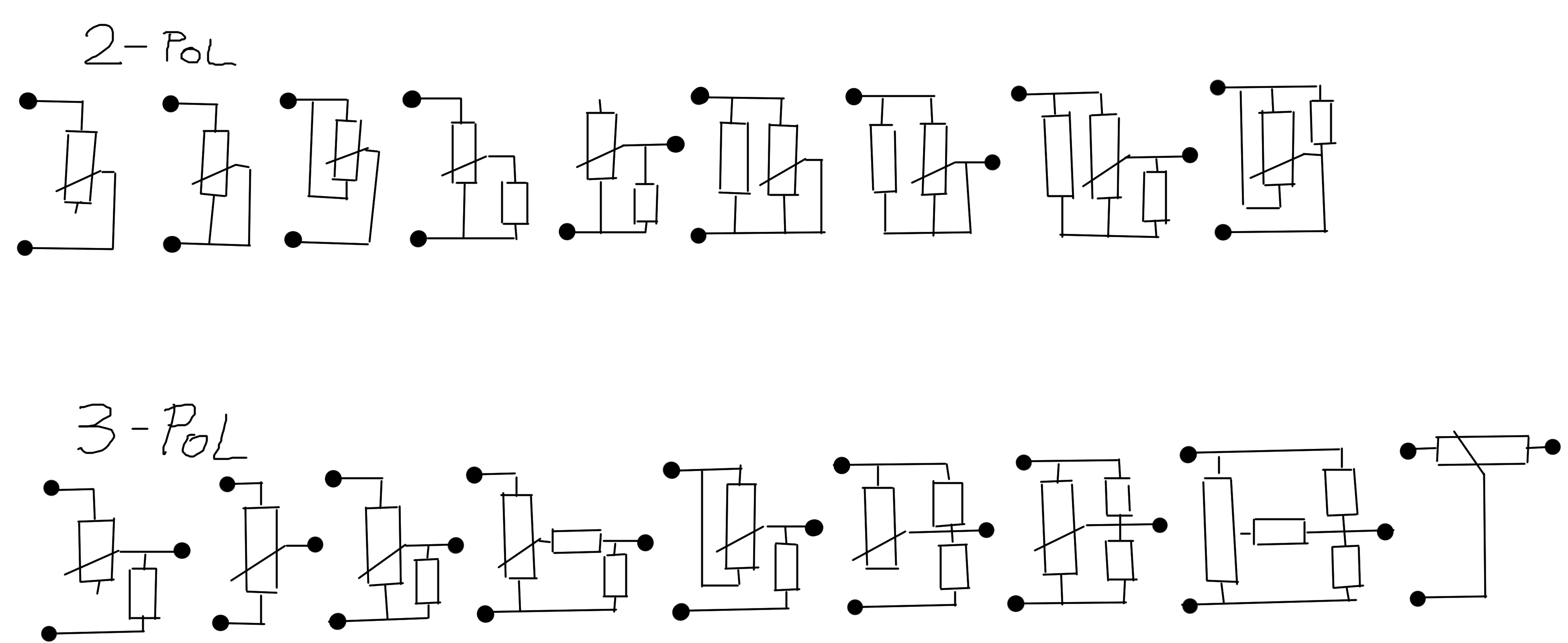

Dies soll der Thread werden in dem ich analoge Potentiometer-beschaltungen darstellen möchte.
Habe ich alle Typen ? s Anhang. Mehr fallen mir nicht ein.
ich plane jeweils die ungekürzten Formeln dazu sowie einen Kurvenverlauf auszugeben, abschließend hoffentlich in einer das Thema erschlagenden pdf.
Sicher nicht. Mir fallen da noch welche ein mit einem Serienwiderstand zum Schleifer. Aber auf jeden Fall sind welche redundant: die Versionen 6 und 7 in der oberen Zeile sind identisch.
Welches Thema denn? Das einzige, was du da darstellen kannst ist doch nur der Widerstand bzw. die Ausgangsspannung abhängig vom Drehwinkel.
OP
Junge Ja, stimmt 6 u 7 und auch 8 sind identisch, Mann, peinlich, danke. Die Variationen mit Serienwiderständen und Extra-Widerständen hier und dort wollte ich später mit einbauen. Gerade jetzt geht es mir um die Grundschaltungsmöglichkeiten. Und ja, da gibt es nicht viel außer Spannung und Widerstand. Obwohl, der letzte der unteren Reihe könnte bei geeignetem Widerstand den Innenwiderstand der Stromspannungsquelle anzeigen, oder so ähnlich.

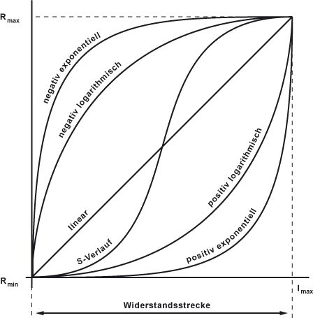

Dass man eine bestimmte Kennlinie anstatt der linearen erreichen will ist so selten, dass man dann mehr Zeit braucht, diese Grafik, eine passende Stelle im net oder der Literatur zu finden als die Schaltung per Simulationsprogramm nachzubilden oder ein bisschen zu überlegen.
Nein. Beschaltungen mit Kondensatoren sind auch noch noch weit verbreitet.
Du hast Potis mit Mittel-Anzapfung (oder gar mehreren) vergessen. Die werden oft als Lautstärkeregler mit Klang-Anpassung verwendet. Ich habe mal ein Beispiel angehängt (P3 und P4).
Es gibt praktisch unendlich viele Möglichkeiten. Was soll das werden?

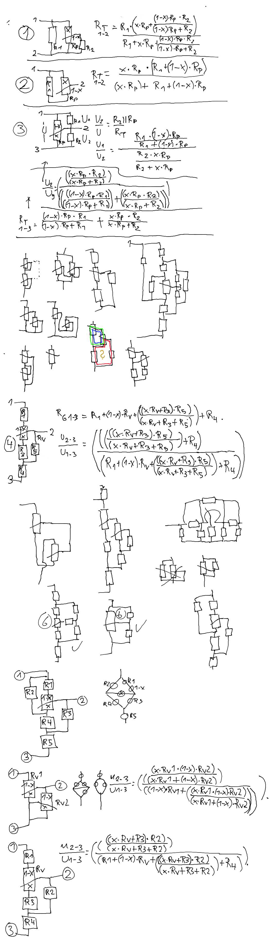

was ich jetzt nicht verstehe, ist, wieso ich in dem letzten pdf die formel-zeilen nicht markieren und copy-pasten kann. oh, sehe gerade , das geht beim ersten auch nicht. die original pdfs aus adobe photshop sind noch markierbar, danach habe ich sie in freepdf/ghostscript in ein kleineres format wandeln lassen.
also die formeln aus den formeln wären: u2-3/Ug1-3= y=(((xRvR2)/(xRv+R2))/(R1+(1-x)Rv+((xRvR2)/(xRv+R2)))). für Rv=v ; R1=a ; R2=b => y=(((xvb)/(xv+b))/(a+(1-x)v+((xvb)/(xv+b)))).
aus der formel für die doppelpotentiometerschaltung aus der dreieck-stern-umwandlung : Rg1->2 = (1-x)Rv1+((xRv1*(1-x)Rv2)/(xRv1+(1-x)Rv2+xRv2))+(((((xRv1xRv2)/ (xRv1+(1-x)Rv2+xRv2))+R3)((((1-x)Rv2xRv2)/(xRv1+(1-x)Rv2+xRv2))+R4))/ (((xRv1xRv2)/(xRv1+(1-x)Rv2+xRv2))+R3+(((1-x)Rv2xRv2)/ (xRv1+(1-x)Rv2+xRv2))+R4)) wird durch term-ersetzung : für Rv1=v ; Rv2=w ; R3=a ; R4=b => Rg1->2 = (1-x)v+((xv(1-x)w)/(xv+(1-x)w+xw))+ (((((xvxw)/(xv+(1-x)w+xw))+a)((((1-x)wxw)/(xv+(1-x)w+xw))+b))/ (((xvxw)/(xv+(1-x)w+xw))+a+(((1-x)wxw)/(x*v+(1-x)w+xw))+b)).

Aus
(1-x)v+((xv*(1-x)w)/(xv+(1-x)w+xw))+(((((xvxw)/(xv+(1-x)w+xw))+a)((((1-x)wxw)/(xv+(1-x)w+xw))+b))/(((xvxw)/(xv+(1-x)w+xw))+a+(((1-x)wxw)/(x*v+(1-x)w+xw))+b))
wird dann
$$(1-x)*v+\frac{x*v*(1-x)*w}{x*v+(1-x)*w+x*w}+ \frac{(\frac{x*v*x*w}{x*v+(1-x)*w+x*w}+a)*(\frac{(1-x)*w*x*w}{x*v+(1-x)*w+x*w}+b )} {\frac{x*v*x*w}{x*v+(1-x)*w+x*w}+a+\frac{(1-x)*w*x*w}{x*v+(1-x)*w+x*w}+b}$$
Und da du ja die Herleitungen erklären möchtest, ist die TeX-Darstellung sicherlich lehrreicher und besser zu verstehen.
