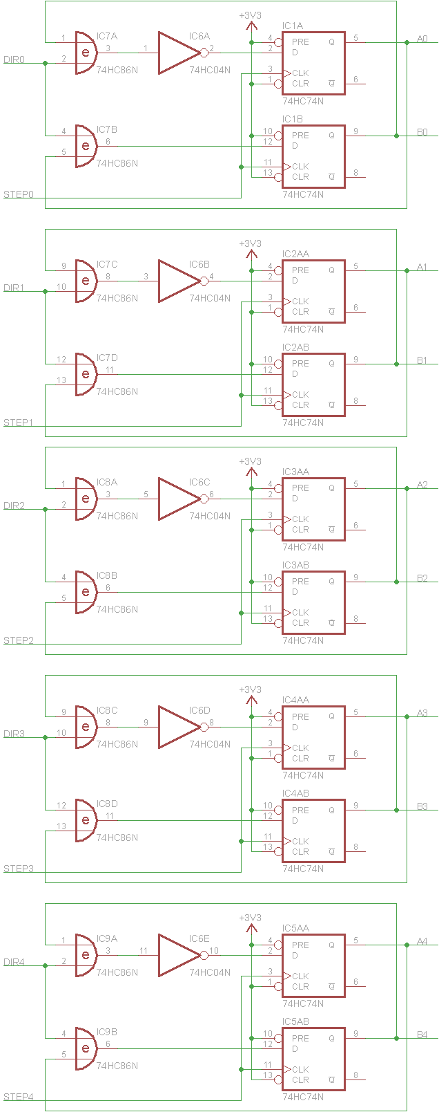

von Falk B. (falk)
Gerhard H. schrieb:
> Genau so hab ich es vor wenn es keine interne Möglichkeit im STM32 gibt.
> Die AVR's in Assembler für die Wandlung Step/Dir --> A/B zu
> programmieren,
> da sehe ich kein Problem.
Da wäre ich bei 250kHz VORSICHTIG. Ausser für unserem heldenhaften
C-hater ist das auch in ASM schon sportlich. Aber vor allem, warum? Sind
ZWEI kleine CMOS-ICs / Kanal zuviel? Es reichen sogar weniger, siehe
Anhang! 9 Stück für 5 Kanäle.

von Zino (zinn)
Wenn's nur ein Kanal wäre, könnte man STEP auf zwei Timer geben, einen
davon im gated mode mit DIR. Mit ein wenig Mathematik kann dann der
gewünschte Wert berechnet werden. Beim Auslesen muß man aufpassen, daß
nicht ein STEP dazwischenfunkt, z.B. indem man in einer Schleife Zähler
A, B und wieder A ausliest, bis man zweimal denselben Wert für Zähler A
liest.
Leider ist das nicht auf 5 Kanäle skalierbar, weil das Routing für die
Zählereingänge doch arg beschränkt ist und die STM32F4-Serie eh nur 8
Zähler hat.

von Falk B. (falk)
Walter T. schrieb:
> Sind alle Eingänge an einem Port, daß Du die Dekodierung direkt parallel
> mit allen Pins gleichzeitig in einem Datenwort machen kannst?
Unsinn. Es gibt eine solide Lösung mit externer Hardware. Da muss man
keine Handstände und Krampfaktionen in der Software machen und kann die
CPU zu 100% mit sinnvollen Aufgaben auslasten. Problem gelöst.

Wenn man nicht programmieren will, geht auch der Vorschlag:
Beitrag "Re: pulse direction signal zu encoder a b?"
von Gerhard H. (sams_n)
Hallo Gerald,
der Tip wurde am Thread Anfang schon von Falk gegeben
BG Gerhard

Ich weiß, ich bin eigentlich zu spät, aber würde nicht ein einfacher
D-Flip-Flop pro Kanal reichen? Das wären dann 2,5 mal 74HC74 statt 5
AVRs.
Da der Encoder-Modus immer beide Flanken zählt, schaltet man den
Flip-Flop als 1-Bit Prescaler für STEP (^Q auf D). Der 3-fach XOR ist in
jedem der 5 Timer ja schon drin. Der muß alle 3 Signale (DIR, STEP und
STEP/2) verbinden, und schon hat man den anderen Bit vom Gray-Code:
DIR  S  S/2 XOR
 0   0   0   0
 0   1   1   0
 0   0   1   1
 0   1   0   1
 0   0   0   0
 1   0   0   1
 1   1   1   1
 1   0   1   0
 1   1   0   0
 1   0   0   1
Mit TI1S=1 liegt der XOR-Ausgang an TI1. Jetzt muß STEP/2 noch auf
CH2/TI2 liegen und mit SMS=001 nur TI2-Flanken gezählt werden.
Zur Sicherheit sollten die Signale gefiltert werden (IC1F und IC2F). Vor
allem TI1, weil STEP/2 immer ganz kurz nach STEP schaltet (Verzögerung
des Flip-Flops), und am XOR-Ausgang deswegen Gliches auftreten können.
Zu jeder anderen Zeit dürfen DIR und TI1 feiern, was sie wollen. Daher
sind diese Fälle auch nicht in der Tabelle oben drin.
Alle Angaben ohne Gewähr. Ich bin auf diesen Thread nur gerade zufällig
gestoßen und habe nichts davon ausprobiert.
von Viktor (derviktor)
PS: TIM9 im 1-bit PWM Modus kann das 5. Flip-Flop ersetzen, womit nur
noch 2 externe Chips nötig sind. Keine Ahnung, ob das alles gleichzeitig
auf Pins zu mappen ist. Hauptsache, die philosophische Frage nach einer
rein internen Lösung ist damit mit "ja" beantwortet ;)
