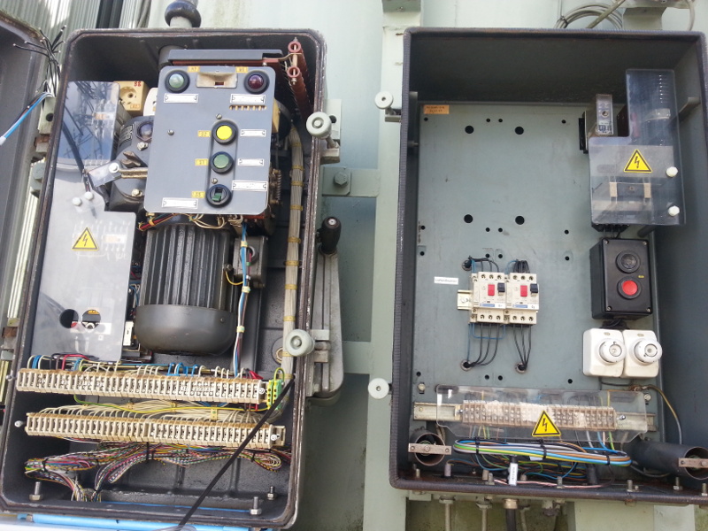

von Christian M. (likeme)
Der Versorger hat sich gemeldet, sie schauen sich das an ... da bin ich
mal gespannt. Weis jemand ob es bei so einem "Dorftrafo" 220, 225, 230V
Abgriffe gibt? Würd mich mal interessieren wie so ein Teil innen
ausschaut.

von Jan H. (j_hansen)
> bin ich
> ausschaut.
https://www.wagnergmbh.de/wp-content/uploads/2014/12/J.Schneider-2014-smartactive-RONT-ortsnetztransformatoren.pdf

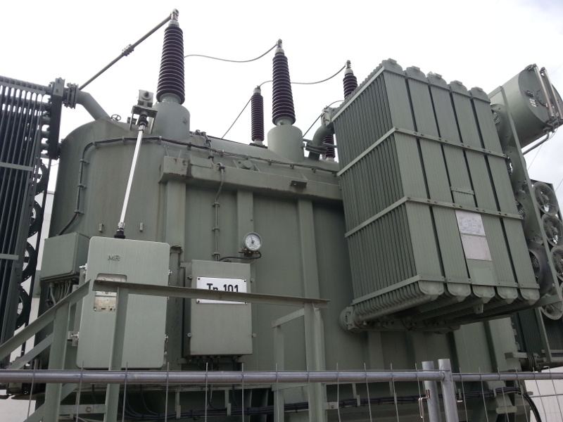

110kV/MS-Umspannwerk steht und dann bleibt das so, zum Umschalten muss
jemand hinfahren und den Trafo kurz abschalten, die Stufe umschalten und
den Trafo wieder einschalten. Vorher beten, daß alle NH-Sicherungen an
den Abgängen intakt bleiben kann nicht schaden.
Die Hochspannungstrafos der 110kV/MS-Umspannwerke haben Stufenschalter,
die unter Last geschaltet werden können und die haben auch recht viele
Stufen.

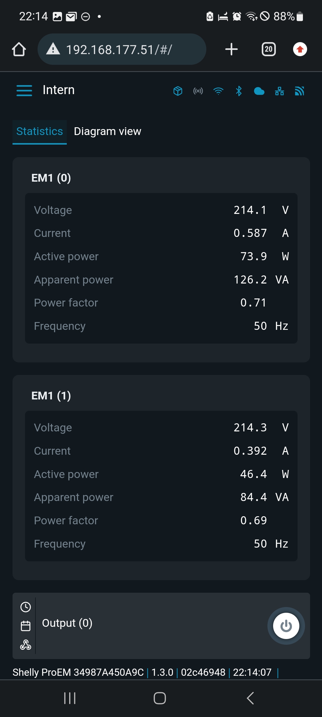

> Ich hab heute nochmal über den Tagesverlauf die Betriebszustände und
> Nieder-Spannungswerte beobachtet.
wo misst /erfasst Du die den überhaupt? am Wechselrichter oder am
Zähler?
Joerg F. schrieb: u.a
>> Die meisten Niederspannungs-Trafos sind nicht für eine Rückspeisung
>> ins Mittelspannungsnetz gebaut.
Uwe schrieb:
> Mag wohl sein.
> Nur, woher wissen die das - und was passiert mit denen,
> wenn die sich nicht daran halten?
Da hast Du auf eine alte Beitragsleiche von 12.06.2023 08:51
geantwortet.
Es ist aber klar zu erkennen, Jörg meint, dasss diese nicht darauf
ausgelegt/dimensioniert wurden. Oftmals liegt es auch daran, dass der
Trafo zum Hochspannungsnetz, hinter dem einiges Trafos MS-NS sind, nicht
stufenschaltbar ist oder der Stufenschaltbereich nicht ausreicht.

von Cha-woma M. (Firma: --------------) (cha-ar-196)
> Zähler?
Am Wechselrichter, der Zähler summiert ja nur auf.
Wenn man fast im 5-Minuten-Rhythmus sieht, wie der WR sich neu auf
synchronisiert, braucht man nur mehr die Messwerte der Netzspannung zu
beobachten.

von Heinz R. (heijz)
Cha-woma M. schrieb:
>> Zähler?
> beobachten.
Dir ist klar das wenn der WR produziert die Spannung am WR höher ist als
in der Hausverteilung?
Je nach Länge und Querschnitt der Zuleitung können das durchaus ein paar
Volt sein

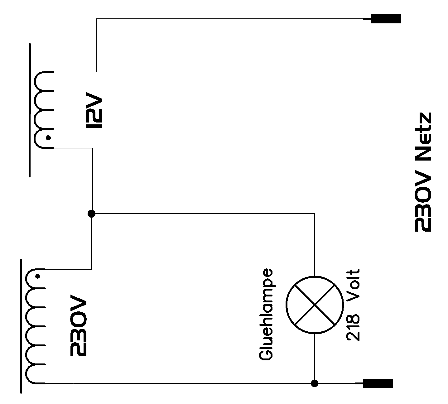

> Spartrafo auf der 230V Seite vor den Wechselrichtern wäre nicht
> schlecht. Jetzt kommt die sonnenreiche Zeit.
>> Für Balokon-PV ein fetter Ringkerntrafo, mit zB. 24V - damit die
>> SPannung senken?
Es muss kein Spartrafo sein - ein normaler 230V / 24V-Trafo reicht da
Du musst die Sekunderseite so mit der Primärseite in Reihe schalten das
sich die Spannung um die 24V reduziert
Ja, ist mit Kanonen auf Spatzen...., man macht hiermit aus einem
normalen Trafo quasi einen Spartrafo
Aber mit etwas Glück findet man fette Trafos sehr günstig
> sich die Spannung um die 24V reduziert.
Ok hab ich verstanden!
Danke für den Tipp.

Ein Thread dazu ist schon länger her, habe ich 2020 mal dafür gemalt.
Ein Trafo in Sparschaltung muß nur auf der Wicklung mit der kleinen
Spannung den Strom tragen. Grob gerundet an 230 Volt 4 Ampere (900VA),
muß der Trafo 4x24 = 100 VA leisten.

Für eine Spannungsabsenkung um ca. 24VAC müsste der Trafo wohl nur 10%
der maximalen PV-Einspeisung vertragen, wobei mir die 24VAC doch etwas
arg übertrieben erscheinen.
Wählt man "nur" 12VAC kann man auf die alten Halogentrafos setzen und
kommt mit 5% der Einspeiseleistung aus.
Interessant - hatte ich so noch nie berechnet - hatte nie den
Anwendungsfall -  aber es macht Sinn
Ich hätte es jetzt anders al in Deinem Bild angeschlossen - so das an
der 230V-Spule tatsächlich 230V liegen - die 12V für die Glühbirne
"abgezogen" werden
10 % Leistung braucht der Trafo nur in Bezug zum WR. Das macht die Sache
jetzt wider charmanter. So ein Trafo von 300VA gibt's in der Bucht für
35-40€. Ich hab da noch einen suntechnics WR mit großen Gehäuse im
Einsatz, da passt ein 300VA Trafo locker rein zum Testen.

Vor den Solar-WR werde ich mal die Trafoschaltung auch umsetzen. Zwei
Trafos habe ich auch schon bestellt.

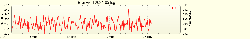

von Rüdiger B. (rbruns)
>> Habt ihr ähnliche Erfahrungen?
Hier mal mein Log des Solarzählers von diesem Monat:
Das ist keine gute Idee, wegen der möglichen zusätzlichen
Spannungserhöhung. In dem Falle solltest Du Deinen Egoismus zügeln.
von Korax K. (korax)
Hahaha, Temperatur/Luftfeuchte. Diese Chinesen..
Aber das dauernde on/off der Wechselrichter ist wohl auch nicht Gelbe
vom Ei!

von Sven (elitron)
Bei uns sind es tagsüber auch meißt über 240V. 243 V tagsüber und nachts
haben wir ca 237V im öffentlichen Netz.
In meinem eigenen nicht synchronisierten Netz fahr ich mit ca 215V

von Peter D. (peda)
> Offensichtlich bekommt unser HVTrafo den Strom nicht weg weil diesen
> keiner braucht.
Ein Trafo ist kein ideales Bauteil. Er hat ohmsche Verluste,
Wirbelstromverluste, Koppelverluste. Das wird ausgeglichen, indem
sekundär entsprechend zusätzliche Windungen aufgebracht werden.
Daher kann man ihn nicht einfach umgedreht betreiben, da sich dann die
Richtung der Verluste umkehrt. Man müßte eine um die doppelten Verluste
höhere Spannung sekundär einspeisen, damit primär wieder was abgenommen
wird. Die ohmschen Verluste des Kabels bis zur Solarstromeinspeisung
erhöhen die Spannung noch weiter.
Größere Trafos haben einen OLTC (On-Load Tap Changer), der Anzapfungen
umschaltet und so die Spannung je nach Last nachregelt.
Dieses unter Last schalten verschleißt den OLTC. Daher gibt es ein
Zählwerk für die Umschaltungen, um nach einem Grenzwert den OLTC zu
warten. Bei YT gibt es schöne Videos, wo der OLTC gewartet wird.
https://www.youtube.com/watch?v=cib1Xfg_lEg
https://www.youtube.com/watch?v=v8TyzqfGhkI

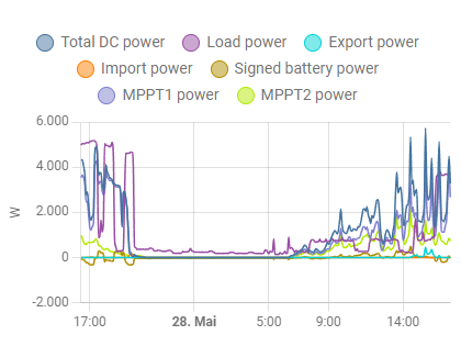

na, ich weiß nicht. Wenn ich meinen Ertragsverlauf so anschaue derzeit,
dann sind da Sprünge von bis zu 4kW drin, wenn eine Wolke kommt und
wieder verschwindet. Wenn es länger bewölkt war, hab ich Erträge über
6kW, Werte, die ich bis dato noch nicht erreicht habe. Ist die Sonne
konstant, ist bei deutlich weniger maximum Feierabend. Möglicherweise
haben diese Lastsprünge etwas damit zu tun, wenn das alle Anlagen
parallel machen, könnte ich mir durchaus vorstellen, dass das ein
Problem werden kann. Ich hab ja noch ne relativ kleine Anlage (4kWp SO
(MPPT2) und 5,6kWp NW (MPPT1)) p.s.: Import, export und signed battery
power sind um eine Zehnerpotenz zu klein... Ein Problem, was ich noch
nicht gelöst habe, weils für mich eigentlich unwichtig ist.
