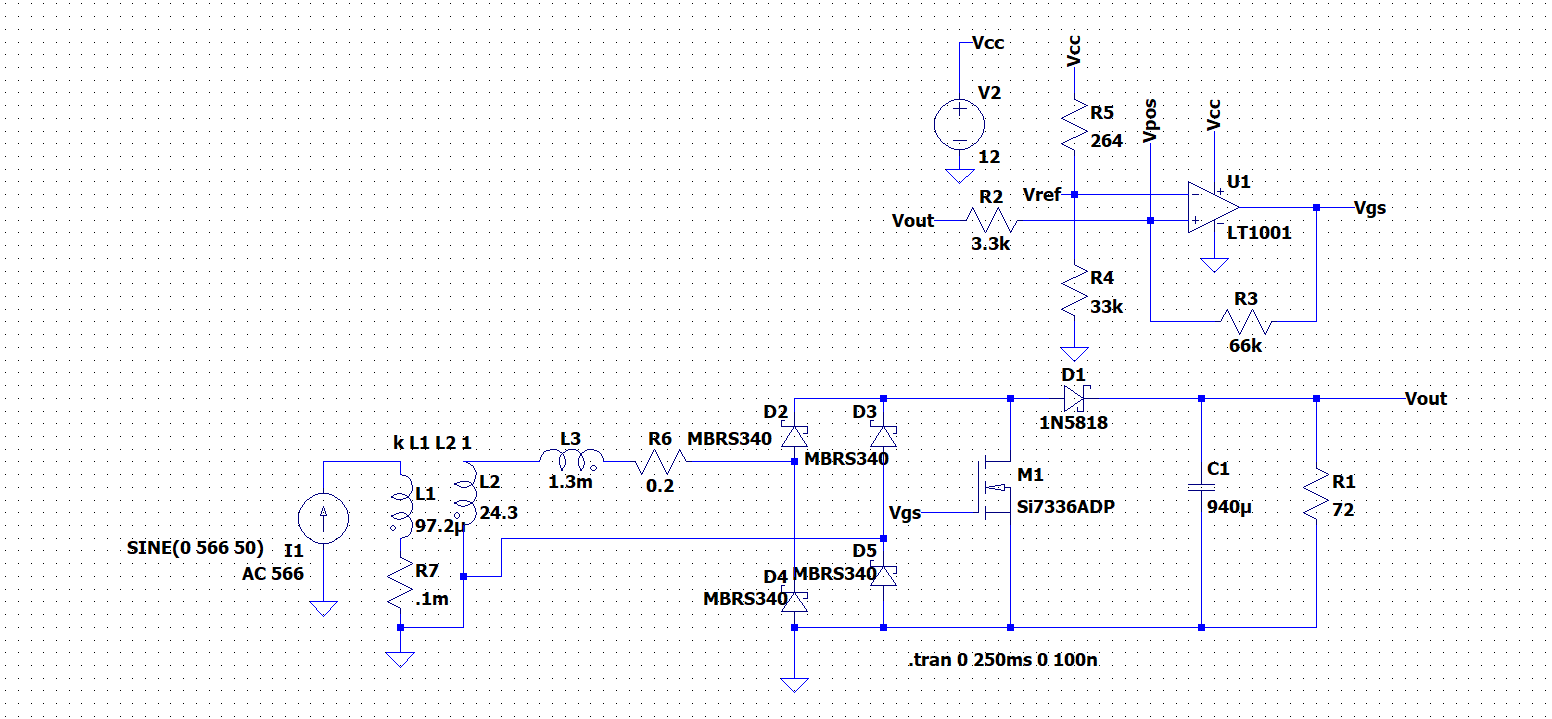

hier kann mir sicher bestimmt jemand ein paar Tipps geben. Ich bin
gerade dabei die im Spice File dargestellte Schaltung zu entwickeln.
Ziel ist es über eine konstante Stromquelle (Stromwandler) einen
Kondensator auf eine bestimmte Spannung zu laden - zB 12V. Damit die
Spannung nicht über einen definierten Pegel ansteigt, wird mit Hilfe
eines Komparators+Hysterese ein FET angesteuert. Das funktioniert auch
schon in der Praxis.
Mein Problem ist nun, dass aktuell Vcc für den Komparator über eine
externe DC - Quelle bereitgestellt wird. Die Referenzspannung die
definiert, wann der FET schalten soll wird über einen Spannungsteiler
und Vcc erzeugt.
Die Vcc Spannung für den Komparator soll jedoch auch "intern" erzeugt
werden.
Meine Idee wäre nun, mittels LDO eine fixe Spannung zu erzeugen die
jedoch kleiner als die Spannung am oben genannten Kondensator C1 ist.
Anschließend könnte man vielleicht diese Spannung auf das gewünschte
Nivau mit einem Boost-Converter hochsetzen. Die gewünschten 12V Vcc
konstant direkt mittels LDO zu erzeugen habe ich noch nicht geschafft da
sobald die Spannung am Kondensator C1 sinkt auch die Spannung am Ausgang
des LDOs sinkt.
Wenn hier jemand andere Ideen hat wäre ich sehr dankbar, denn der von
mir oben beschriebene Ansatz mit LDO plus Boost, finde ich ist doch
recht aufwendig um dann als Last des Boost Konverters lediglich einen
OPV zu versorgen...
Danke für Eure Hilfe vorab.
von Falk B. (falk)
Komische Schaltung. Du willt 566A bei 50 Hz messen und die entstehende
Spannung mittels Step Up Wandler erhöhen? Ist das sinnvoll? Was soll das
werden? Kann man nicht einfach direkt die Spannung auswerten?
Nennt sich Referenzspannungsquelle.
> OPV zu versorgen...
Man kann einen Step Up Wandler nehmen, der für sehr kleine
Eingangsspannungen von unter 1V gemacht ist. Aber das Gesamtkonzept ist
sehr fragwürdig.

von Falk B. (falk)
> Da Stromwandler im Kurzschluss betrieben werden und näherungsweise eine
> ideale Stromquelle darstellen ist es schwierig hier eine Spannung
> abzugreifen / auszuwerten.
Nö. Man transformiert klassisch wieder hoch. Bzw. halt NOCH höher! Mehr
Sekundärwindungen oder ein 2. Trafo. Macht jeder passende 50 Hz Trafo.
Ist nicht so klein und sexy wie ein Schaltwandler, geht aber. Denn bei
566A sind es selbst bei 1000:1 immer noch satte 566mA auf der
Sekundärseite. Je nach Stromwandler auch einige V, macht in Summe
einige Watt.
Und wenn es schon ein Schaltwandler sein soll, dann muss L3 eher hinter
dem Brückengleichrichter sitzen. 1.3mH erscheint mir recht viel. Mit
welcher Frequenz soll das Ding denn laufen? Oder ist L3 die
Streuinduktivität?

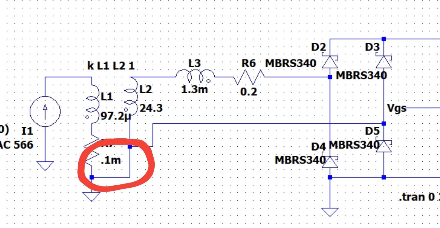

Dein Stromwandler verheizt bei 566A und 0,1mOhm immer noch ~16W in
seiner Wicklung. Ganz schön viel. Die Werte scheinen nicht so ganz
praktisch bzw. realistisch zu sein.
Die 0.1 Ohm sind tatsächlich zu hoch angenommen in meiner Anwendung aber
vernachlässigbar da es sich um einen Ringkernwandler ohne Primärwicklung
handelt.

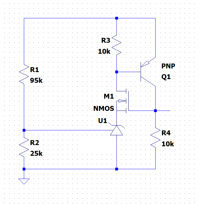

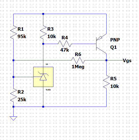

von Michael B. (laberkopp)
Du möchtest, wenn die Spannung an C1 12V erreicht, dem MOSFET M1
schlagartig auch ca. 12V Gate-Spannung geben, vorher soll sie ca. 0V
betragen.
Das geht mit GEEIGNETEM U1. Beispielsweise einem TL431. Der 1M bestimmt
die Hysterese.
Vout--+---+----+
     95k 10k   |
      |   |    |E
      |   +---|< PNP
      +---(-1M-+-- Vgs
      +-TL431 10k
     25k  |    |
GND---+---+----+---
oder einem ICL7665, falls man lieber einen IC will.

von Wolf17 (wolf17)
Wie exakt müssen die 12V am C sein, wieviel Strom fließt am Stromwandler
sekundär?
Nicht geprüfte Ideen:
1) Leistungsklemmdiode: Eine 11V Zener von Uc auf einen NPN. Aber Pv =
12V x Isekundär
2) Uc ist die OP Vcc. Vref 1,2V mit Rv und Shuntregler, UC mit
Spannungsteiler auf 1,2V bringen. Besser Fet mit höherer Ugs verwenden,
damit es bei kleiner Spannung keinen Unsinn gibt.

>> Mein Posting bezog sich aber auf das Problem, dass ich aus einem
>> Eingangssignal 12V das zum Beispiel um +/- 1.5V schwankt nicht direkt
>> mittels Referenzspannungselement const. 12V erzeugen kann. Diese 12V vom
>> LDO schwanken dann ebenfalls.
> Bist du ein Troll oder schwer von Begriff?
Hast du schon versucht meiner Argumentation zu folgen oder das von mir
beschriebene Problem mittels Simulation nachzubilden bevor du mich hier
zu beschimpfen beginnst. Ich hab jetzt nur für dich nochmal ein .asc
File hochgeladen. Da siehst du mein Problem. Vielleicht reden wir nur
aneinander vorbei.
> Und warum willst du ausgerechnet so eine Stromversorgung bauen? Gibt es
> keine normalen Netzteile mehr?
Weil ich das so benötige oder hast du schon mal ein Netzteil direkt an
die Mittelspannung angeschlossen?

Ich verstehe deine Skizze nicht vollständig. Der M1 soll der FET sein?
Der TL431 hängt mit der Kathode an Source? Der 10k Widerstand geht nicht
nur auf die Basis vom PNP sondern auch auf Drain vom FET?
> Viel Spass noch auf deinem 'Linearregler, step up' Weg.
Nein, ein 1 MegaOhm Widerstand, der die Hysterese bestimmt.
Der FET M1 hängt nicht gezeichnet rechts am Ausgang.
Nö. Dein Problem geht bie tiefer. Du hast den Artikel Netiquette
nicht gelesen und auch nicht verstanden.
"Besonders für Anfänger gilt: Gerade am Anfang ist es immer gut zu
sagen, was man insgesamt erreichen will und nicht so sehr Annahmen
darüber zu treffen, wie man es erreichen könnte und dann das Wie zu
hinterfragen. Oft ist der Denkfehler nämlich schon im Ansatz und man
kann besser helfen, wenn man das Ziel des Fragenden kennt."
Du willst mittels Stromwandler ein Netzteil bauen. Naja. Wieviel Strom
und Spannung soll es denn liefern? Wie wellig darf die Ausgangsspannung
sein?
Und vor allem, warum willst die Energie aus dem Mittelspannungskabel
abziehen? Für einen Sensor, der dauerhaft versorgt werden muss? Und weil
dort keine Batterie rein soll? Auf neudeutsch energy harvesting?
Ich hab deine Schaltung und Simulation angeschaut, alles sehr amüsant.
Nicht nur die beiden fetten 470uF Kondensatoren am  Ausgang ;-)
Du hast da ein seht merkwürdigen Schaltregler gebaut, der mit SEHR
niedriger Frequenz taktet, in der Simulation mit ca. 6ms Periodendauer.
Was soll das werden? Die Ausgangsspannung deines Stromwandler läuft viel
zu hoch, der ist schon lange in der Sättigung. Nur das ideale Modell
verhindert das.
von Alex (loungs)
Also das mit der Netiquette kannst du dir schenken. Zuerst jemanden
unterstellen das er dämlich ist und dann auf Netiquette pochen wenn man
eine etwas direkte Antwort erhält, ist ziemlich Mimimi (Internetheld).
Anders als der User  laberkopp hast du ständig nur arrogant die Gedanken
ins lächerliche gezogen ohne kurz daran zu denken das es sich hier um
eine Idee handelt die versucht wird umzusetzen ohne den Anspruch zu
stellen schon das Optimum zu sein.
Außer der Idee die Spannung wieder konventionell mit einem Trafo
hochzutransformieren und immer wieder nur Spannungsregler zu schreiben
ohne einen konkreten Ansatz wie dem von laperkopp kam bis her nicht sehr
viel von dir. Der hat mir in ein paar Zeilen mehr geholfen als du mit
deinen Romanen.
> sein?
In diese Richtung soll es gehen. Stell dir vor, ich kannte den Begriff
energy harvesting sogar schon..
Na das freut mich aber. Wobei ich dir in diesem Fall doch lieber Viktor
Gernot oder Michael Niavarani ans Herz legen möchte.
> verhindert das.
Nein ein Stromwandler mit 500 Windungen und einem Uk (Kniepunktspannung)
von 20Vrms ist nun nicht wirklich die große Kunst. Wundert mich
eigentlich das du das nicht weißt als Wandler Experte von dem sich sogar
der alte Herr Bauer noch was abschauen hätte können.
Abschließend möchte ich dich bitten, dass du versuchst deine Anzahl an
Postings in einem anderen Thread hochzuschrauben. Andere die vielleicht
noch konstruktiven Input geben möchten, müssen sich ja nicht durch deine
Litaneien quälen nüm?
Alex schrieb:
> du mir eventuell auch noch kurz erklären
Oje, der TL431 schaltet bei 2.5V, also Spannungsteiler 25k:95k für 12V.
Die 10k sind der pull up für den PNP, es müssen über 100uA für den TL431
fliessen.
Argh, ich sehe gerade, PNP, kein PMOSFET, es muss noch ein
Basisvorwiderstand in seine Basisleitung, vielleicht 47k.
1 MegaOhm einfach mal damit überhaupt eine Hysterese stattfindet.
von Alex (loungs)
Michael B. schrieb:
Das mit dem Teiler hatte ich schon verstanden. Entschuldigung, dass
hätte ich dazu schreiben sollen.
> fliessen.
Soweit ich es verstanden habe, bitte korrigiere mich wenn ich wo flasch
liege.
Der Spannungsteiler sorgt dafür, dass bei 12V die 2.5V am TL431
anliegen. Dieser schaltet daraufhin durch. R3 mit den 10K begrenzt den
Strom durch den TL431. R4 mit den 47K begrenzt den Basisstrom der
ebenfalls zu fließen beginnt. Der Transistor schaltet daraufhin die 12V
an Vgs.
R5 mit den 10K begrenzt den Strom durch den PNP. Die Werte für die
Widerstände mit Ausnahme derer für den ohmschen Teiler wurden von dir
mit Erfahrungswerten geschätzt. Diese sind aber in erster Linie von den
Kenndaten des verwendeten PNP abhängig. Wie der 1Meg Widerstand zur
Bildung der Hysterese beiträgt ist mir leider noch nicht klar..
Alex schrieb:
> Wie der 1Meg Widerstand zur Bildung der Hysterese beiträgt ist mir
Na ja, wenn der TL431 wegen steigender Spannung durchschaltet und damit
den PNP einschaltet injiziert der 1Meg noch mehr Strom in den
Spannungsteiler, quasi 95k + 1Meg parallel.
Damit wird die Spannung noch grösser und muss mehr sinken um die 2.5V
wieder zu unterschreiten.
