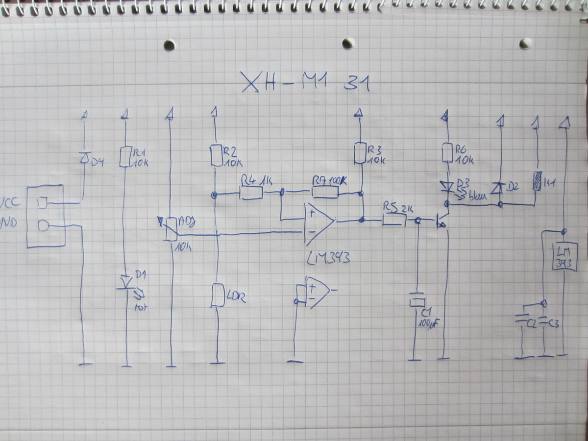

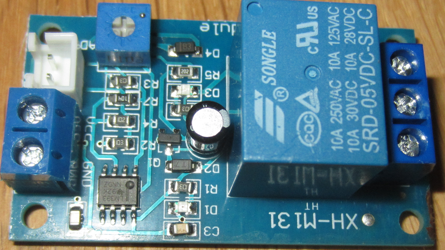

ich habe das gleiche Modul wie hier:
Beitrag "12V Dämmerungsschalter Lichtsteuerung mit Fotowiderstand (XH-M13) Hyterese"
Bild:
https://www.mikrocontroller.net/attachment/528853/Gross.png
Schaltplan:
https://www.mikrocontroller.net/attachment/530160/IMG_7025.JPG
Meine Frage, was muss ich wie anpassen damit das Modul im
Helligkeitsübergang nicht ständig an und aus schaltet.
Es wird zur Lichtsteuerung genutzt, soll spätnachmittag in der
beginnenden  Dämmerung an gehen und morgens aus, jedoch betreibe ich es
so, dass es bereits sehr früh an geht, also passiert es auch dass es
kippt wenn eine Wolke vorüber zieht oder das Licht Schatten Spiel von
Bäumen darauf Einfluss hat. Ich habe die Stelle schon bewusst günstig
gewählt, aber es ist dennoch viel zu empfindlich. Das darf gern die
Trägheit im 30-60min. Bereich haben. Vor allem ist die Helligkeit um den
Schaltpunkt ein Problem. Gerade wenn es grau draußen ist, dann kippt es
viel zu viel hin und her.
Ich bin kein analog Technik Typ, es wäre mir sehr damit geholfen wenn
mir jemand sagen könnte welche Werte ich wie ändern muss, damit das
ganze wesentlich träger wird. Ich hoffe das es mit dem Bausatz möglich
ist, ansonsten werde ich einen Dämmerungsschalter kaufen.
Danke.
VG
TS
von Michael B. (laberkopp)
Thorsten S. schrieb:
> was muss ich wie anpassen damit das Modul im Helligkeitsübergang nicht
R7 verkleinern oder R4 vergrössern.

von Klaus H. (hildek)
Der C1 parallel zur BE-Diode ist sowieso Mist. Dem Transistor reichen
wenige mV um von leitend in nichtleitend überzugehen. Du verlangsamst
dadurch höchstens den Stromanstieg an der Last, das dann den Transistor
viel länger als nötig im Übergangsbereich hält. Der Komparator schaltet,
wenn die Schwelle (± Hysterese) über- bzw. unterschritten wird, der
Transistor soll nur den Strom für K1 liefern.
Wenn schon analog, dann gehört ein C an den Knoten R2, R4 und LDR.
Generell gefällt mir aber weniger, dass der stark veränderliche LDR am
+E des Komparators hängt und so die Hysterese mit beeinflusst.
Idealerweise würde R4 an einer Referenzspannung hängen. Ich hätte an +E
das Poti angeschlossen und den LDR und R2 an den -E. Die beiden muss man
dann fürs selber Verhalten halt vertauschen. Ja, und dann dort den
großen Kondensator zur Glättung von kurzzeitigen Schwankungen. Eine
Glättung wird dann viel deutlicher wirken, aber so lange Zeiten, wie sie
du dir vorstellst, macht man nicht mehr analog.
Hinzu kommt, dass der Hub am Ausgang vom Komparator durch den
Spannungsteiler R3 / R5 von VCC auf VCC/6 reduziert wird, was natürlich
den Einfluss über den Hysteresewiderstand an den +E reduziert.

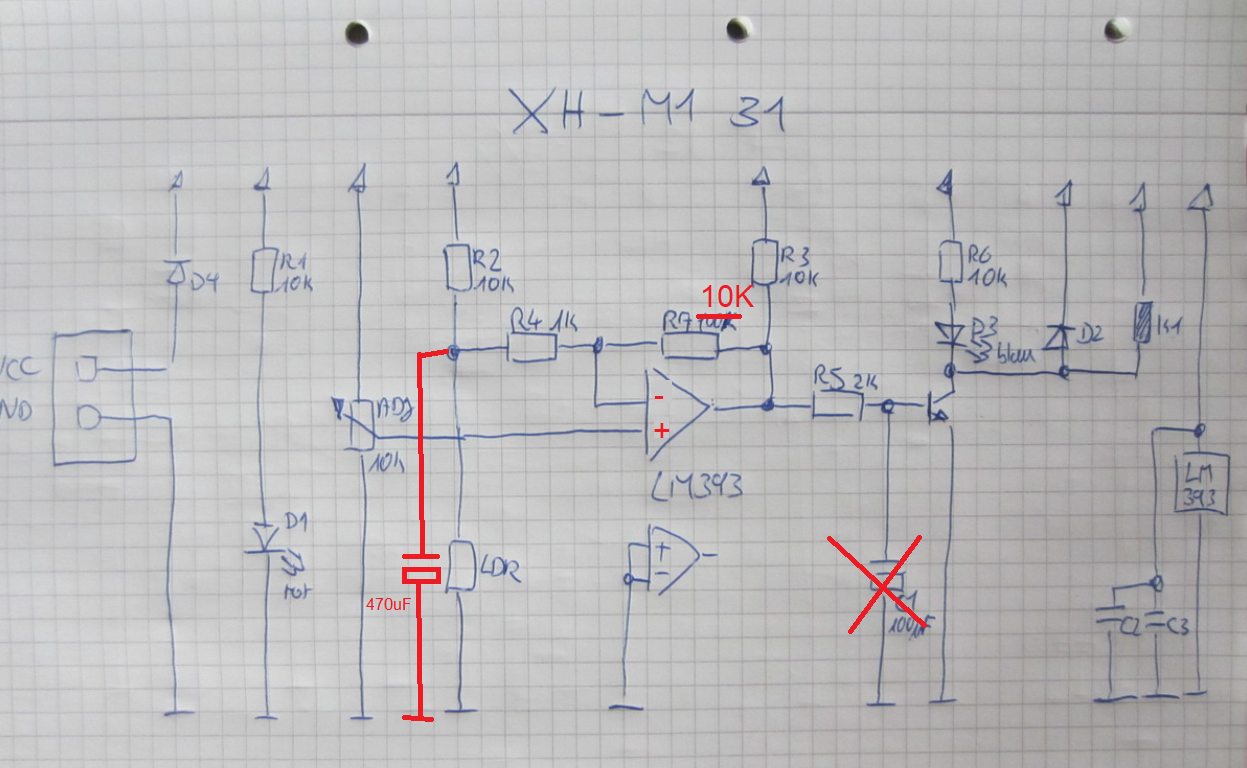

von Thorsten S. (whitejack)
Klaus H. schrieb:
> Du verlangsamst
okay, klingt logisch. Habe Ihn steckbar gemacht, kann Ihn gänzlich
entfernen.
also parallel zum LDR oder wie ist das gemeint?
okay.
Klaus H. schrieb:
> Ich hätte an +E
wäre ja machbar, ist zwar smd, aber das sollte gehen. Also nur + und -
vertauschen oder die Rückkopplung über R7/R4 dann an die
Referenzsspannung?
Kann ich verändern. Deswegen ja meine Frage hier.
hm, ist ja vielleicht auch gar nicht nötig, so wie es jetzt ist, ist es
schon wesentlich besser, aber wenn es damit nicht geht, dann gibt es wie
gesagt, einfach ein Kaufteil.
Ansonsten, für ein bisschen gebastel bin ich an dieser Stelle noch zu
haben. Habe an dem Modul einen Stecker, kann es mir schnell auf die
Werkbank holen und verändern.
TS

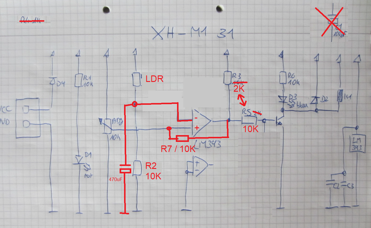

Anbei mal das was ich verstanden habe.
VG
TS

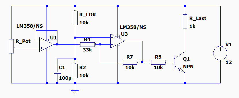

von Georg M. (g_m)
Warum sind IN+ und IN- vertauscht?
Siehe:
Beitrag "Re: Dämmerungsschalter Modul Hysterese wesentlich erweitern"
Klaus H. schrieb:
> Ich hätte an +E
Ja.
> Also nur + und - vertauschen oder die Rückkopplung über R7/R4 dann an
> die Referenzsspannung?
Nein, R7 mus an +E bleiben. R4 kannst du ans Poti legen oder sogar
weglassen, wenn es weitgehend in Mittelstellung bleibt. Für die selbe
logische Funktion müssen auch R2 und der LDR die Plätze wechseln (hatte
ich vergessen zu bemerken). Ob der Kondensator parallel zum LDR oder zu
R2 liegt, ist egal, wenn VCC stabil ist - sonst halt nach Masse, also am
R2.
> Kann ich verändern.
Z.B. die beiden tauschen; braucht dann halt bei "Aus" etwas mehr Strom.
Dann wird der Hub am Ausgang 10/12*VCC und hat damit mehr Wirkung auf
die Hysterese.
Überhaupt: Dein Problem ist nur über die Hysterese lösbar, irgendwelche
Zeitglieder können nur relativ kurze Helligkeitsänderungen abfangen -
z.B ein Autoscheinwerfer, der mal beim Vobeifahren kurz belichtet.
Meine Einwände habe ich gerade beschrieben.
> Wenn ich recht verstanden habe, hat diese Schaltung min. drei Probleme:
> 1.) In der Konstellation hat der LDR Einfluss auf die Hysterese
Schon, ganz schlimm ist es trotzdem nicht, weil du ja immer bei einer
gewissen niedrigen Helligkeit schalten willst und da der LDR immer bei
etwa dem selben Wert liegt.
> 2.) Der Steuerstrom des Transistors Einfluss auf die Hysterese
> 3.) Der Spannungsteiler R3/R5 hat Einfluss auf die Hysterese
2. und 3. haben die selbe Ursache - der Hub ist am Ausgang vom
Komparator etwas klein und wirkt weniger. Lösung habe ich genannt.
Ja, auch den übrige Komparator könnte man nutzen.
Bei der Schaltung wäre jetzt ein OPA sogar geschickter (z.B. LM358): das
alles ist ja sehr langsam und den zweite OPA kann man als
Spannungsfolger schalten um so einen definierten Quellwiderstand für den
+E zu haben und gleichzeitig einen maximalen Hub am Ausgang. Allerdings,
mit 5V Versorgung geht es nicht - welche hast du denn vorgesehen?
Hier mal gezeichnet, was ich meine ...
Verwendung eines LM358 (wenn genügend VCC vorhanden) oder eben z.B.
einen  R2R-OPA für nur kleinere Versorgungsspannungen.
Der OPA hat hier den Vorteil einer Push-Pull Ausgangsstufe. Es gibt,
meine ich, auch Komparatoren mit Push-Pull Ausgang.
Beachte die Hysteresewiderstände. Weiteres Vergrößern des R4 oder
Verkleinern des R7 wird die Funktion dann lahmlegen. Aber so ist sie
bereits sehr groß.
Genau DA darf keinesfalls ein Kondensator hin, weil das die Hysterese
gründlich versaut.
Beitrag "Re: Dämmerungsschalter Modul Hysterese wesentlich erweitern" ist besser.
> Das Problem bleibt der "Moment" wenn sich die Helligkeit in dem Bereich
> der Schaltschwelle befindet.
Das ist, wegen Hysterese, eben kein Problem.
Das 'Problem' könnten höchstens Helligkeitsschwankungen (durch Wolken
etc.) sein, die ÜBER der Hysterese liegen. Die Schaltung funktioniert
dann trotzdem wie designt.

von Dietrich L. (dietrichl)
> Das ist mit R7=10K wesentlich besser als
> mit 100K. Ich hätte es gern noch etwas größer. Deswegen die Frage zur
> Wahl von R4.
Statt R7 zu verkleinern ist es besser, R4 zu vergrößern.
R7 = 10kΩ ist für den Ziehwiderstand R3 schon eine erhebliche, nicht zu
vernachlässigende Last.
Deshalb R7 lassen (100kΩ) und R4 deutlich vergrößern.  Ein 100kΩ-Poti
für R4 wäre z.B. eine gute Basis, auf der experimentieren kann.
> Momentan wird die Schaltung mit ca. 12V DC aus 8V AC geglättet aber
> ungeregelt betrieben
Ja, ungeregelt macht nichts, eventuelle Schwankungen treffen ja Poti und
LDR-Teiler gleichermaßen - ratiometrisch sozusagen.
Das Poti hat natürlich auch Einfluss auf die Größe der Hysterese,
deshalb habe ich in meinem Bild den zweiten LM358 genommen
(pinkompatibel zum LM393) und damit gepuffert.
Wenn du den R2 so auslegst, dass man das Poti weitgehend in
Mittelstellung lassen kann, dann ist es kein Problem. Und nimm eher ein
Poti mit 100k als mit 10k. Sonst wird der R7 eventuell relativ klein
werden für eine große Hysterese. Die Parallelschaltung der beiden
Potihälften ersetzt ja den R4 von deinem gestrigen Bild. Oder, beim
10k-Poti, den R4 am Schleiferabgriff trotzdem drin lassen, aber deutlich
höher wählen.
Das sind so Dinge, die man so genau nicht sagen kann, weil ich z.B.
nicht weiß, wie groß du die Hysterese tatsächlich im praktischen Betrieb
benötigst.
