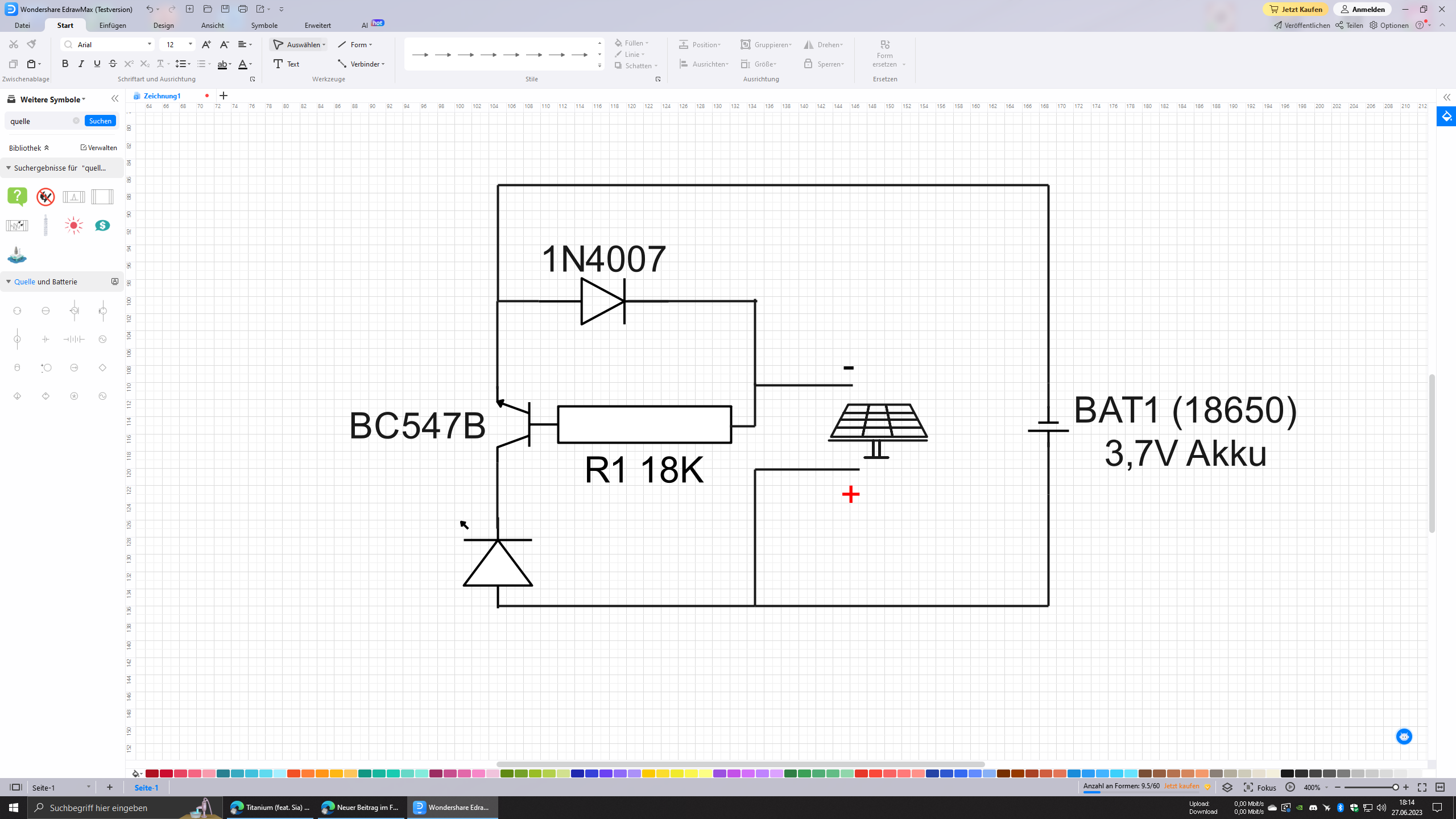

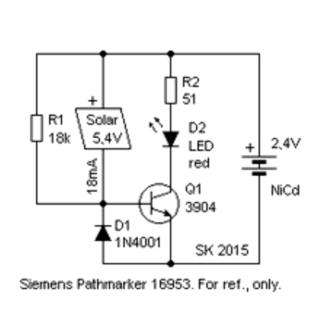

Hallo liebes Forum,
Ich habe vor kurzem damit begonnen eine Solarlampe zu basteln die
Elektronik/Schaltung funktioniert so weit einwandfrei, nur das Problem,
das ich aktuell habe ist das am Transistor 0,7V abfallen und somit die
LED nur noch 3V statt 3,7V bekommt.
man sieht das erheblich in der Leuchtkraft
Verwendet wird ein 3,7V Akku mit 3,35A und eine Solarzelle mit 6V bei
Max. 350mA
Die LED braucht 3,6V bei 80mA
Weiß jemand wie man die verlorenen 0,7V wieder herausholen kann oder die
Schaltung insofern verändern das weniger Verlust Spannung aufhält?
Der Schaltplahn
von Frank S. (_frank_s_)
Hallo Migel,
die 0,7V Spannungsabfall sind dem Material Silizium geschuldet. Da hilft
nur die Verwendung von Germaniumtransistoren (0.3V).

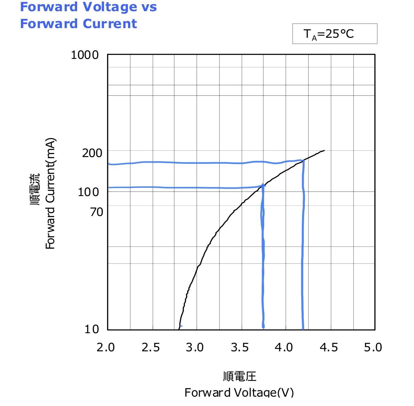

Durch eine (oder vier parallele) weiße LED mit 3,0V 20mA für 5ct
https://www.pollin.de/p/quadrios-led-5-mm-lichtfarbe-kalt-weiss-gehaeusefarbe-klar-15000-mcd-8000-k-2-54-mm-121882
Ggf noch je einen Vorwiderstand, falls sie zu viel Strom abbekommt.
von Migel K. (darkstar2910)
von Uwe S. (bullshit-bingo)
Das dürfte am 18K liegen. Möchte jetzt nicht rechnen, aber für 80mA
scheint der doch etwas hoch.
Hast du mal gemessen, was ganz ohne diesen Widerstand fließt? Je nach
Qualität der Solarzelle könnten das eh nur z.B. 1mA sein...
In jedem Fall solltest du diesen Widerstand so weit verringern, daß sich
allenfalls ein Schutz vor zu hohem Basisstrom ergibt.

Versuche mit R1 <= 10K oder einem C-typ Transistor mit größerer
Verstärkung.

Das Problem ist, das habe ich da schon ausprobiert habe, umso geringer
der Widerstand am basis pin ist umso schwächer leuchtet die LED auch bei
kompletter Dunkelheit
Migel K. schrieb:
> umso geringer
Hört sich danach an, daß die Solarzelle "zu gut" ist, sprich, kaum
Dunkelstrom hat. Sind das monokristalline Zellen?!
Falls ja, so bringt dich bei 80mA ein BC547C wohl kaum weiter, sondern
ein "richtiger" Transistor mit hoher Verstärkung auch noch bei
nennenswerten Strömen ist gefragt.
von Michael B. (laberkopp)
Du hast vor kurzem damit begonnen, dich überhaupt mit Elektronik zu
beschäftigen.
Deine Schaltung funktioniert nicht (gut), weil eine Menge falsch gemacht
wurde.
Hoffen wir mal, dass wenigstens der 18650 Lithium-Akku eine eingebaute
Schutzschaltung PCB vor Überladung, Tiefentladung und Kurzschluss
enthält, denn sonst wäre dein Gebastel sogar brandgefährlich.
1. Ein 3.7V Akku hat mitnichten 3.7V sondern je nach Ladezustand
zwischen 4.2V und 2.5V, wobei unter 3V, bei deiner geringen Belastung
unter 3.2V, kaum noch was drin ist.
2. Deine LED möchte keine Spannung aufgebrutzelt bekommen, sondern sie
möchte einen definierten Strom, je nach Modell z.B. 20mA für volle
Helligkeit. Die dazu passende Spannung sucht die LED sich dann selbst
aus, je nach Exemplar, Temperatur, und Strom.
3. Damit passt eine (weisse) LED nicht direkt an einen (3.7V
Nennspannung) Akku. Bei einer roten LED könnte man noch mit
Vorwiderstand arbeiten, obwohl auch das uncool ist weil es zu
unterschiedlicher Helligkeit je nach Ladezustand führt.
4. Deine Solarzelle kann den Alku überladen. Seine Schutzschaltung
klemmt ihn dann ab, die Spannung an der Solarzelle springt dann auf die
Leerlaufspannung hoch, vielleicht 6V. Der Rest der Schaltung muss das
aushalten.
5. Ein gut funktionierendes Solarlicht ist also viel aufwändiger als du
denkst, hier hat jemand auch gelernt was nötig ist:
Beitrag "Solarlampe low Budget"
6. Ein voll durchgeschalteter BC547 verbraucht mitnichten 0.7V für sich
selbst, man sieht hier
https://www.sparkfun.com/datasheets/Components/BC546.pdf in Figure 4
dass bei 20mA durchaus 0.07V erreichbar sind, aber dazu braucht man 2mA
Basisstrom und den liefert deine Schaltung nicht, sie liefert de facto
gar keinen Basisstrom, nur Leckstrom.
Sei froh, sonst wäre die LED am auf 3.7 oder gar auf 4.2V aufgeladenen
Akku wohl kaputt gegangen.
Wenn du in kommerzielle Gartensolarlampen guckst, verwenden die einen
Akku mit einer geringeren Spannung als bei der die LED leuchtet und
einen step up Spannungswandler, der einen STROM durch die LED schickt,
egal welche Spannung die dafür genau will.
Beitrag "ältere LED Gartenlampe mit Solarmodul"

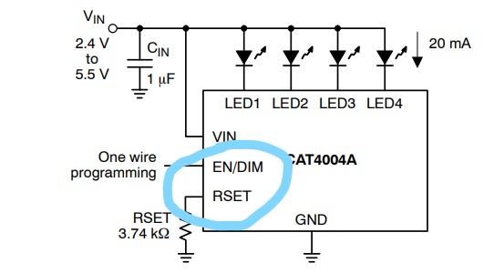

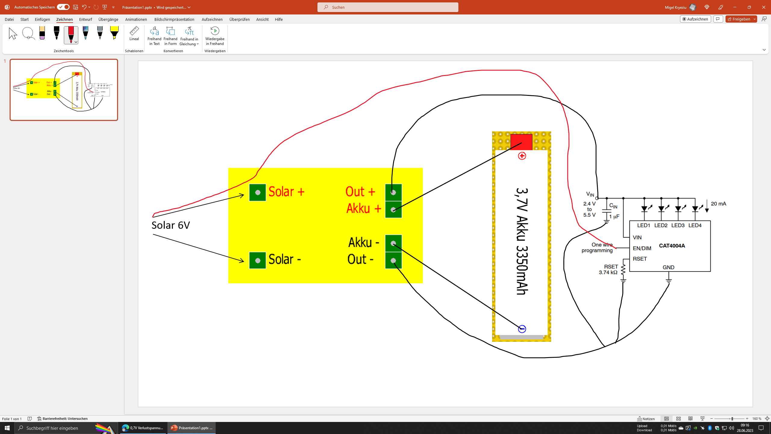

Das geht auch an einem 3.7V Akku, in dem man 2 oder mehr LED in Reihe
schaltet. Es gibt auch feine white LED driver IC dafür, hunderte wie
https://www.torexsemi.com/file/xc9133/XC9133.pdf
Das schöne an ihm: er hat sigar einen CE ChipEnable Eingang, damit kann
man ihn bei Helligkeit abschalten.
Kann man deine Schaltung irgendwie so hinbiegen, dass es schlecht
trotzdem funktioniert ? Nicht alleine mit den Bauteilen, das Maximum was
du rausholen kannst wäre den 18k Widerstand umzusetzen direkt parallel
zur Solarzelle, die Basis ohne Widerstand an Solar-. Mit einem
https://www.onsemi.com/download/data-sheet/pdf/cat4002a-d.pdf oder
SP7618 kann man nicht nur den Strom zur LED unter 50mV Verlust
unabhängig von der Akkuspannung begrenzen, sondern er hat auch einen
ENABLE Eingang um tagsüber das Licht auszuschalten. Die digitale
Dimmbarkeit muss man nicht nutzen  die weiteren Ausgänge auch nicht.
https://dse-faq.elektronik-kompendium.de/dse-faq.htm#F.8

von Marcel V. (mavin)
In der Originalschaltung von Siemens ist der 18k Widerstand parallel zur
Solarzelle.

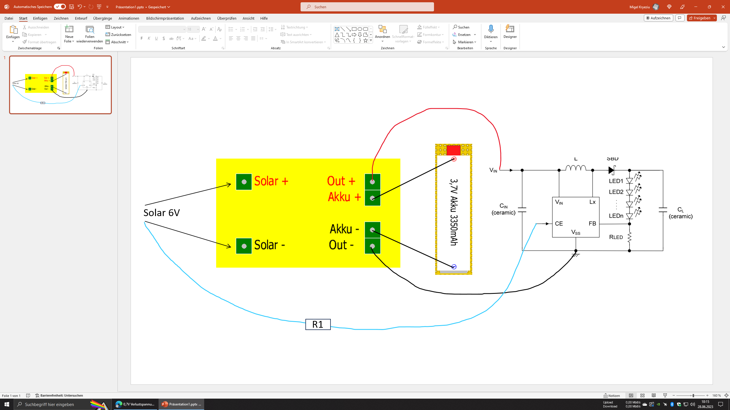

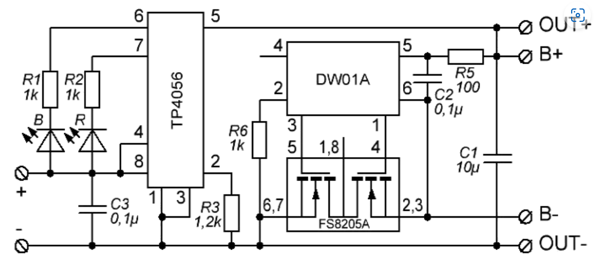

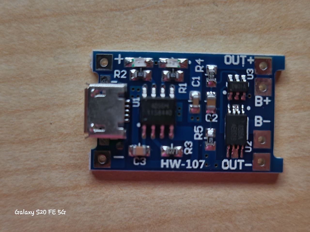

Dessen bin ich mir im Klarem, deshalb habe ich dieses Lademodul hier
Siehe Bild, sogar mit Schaltplan.
Ich weiß leider noch nicht wie ich das mit meiner schaltung Kombieniren
kann

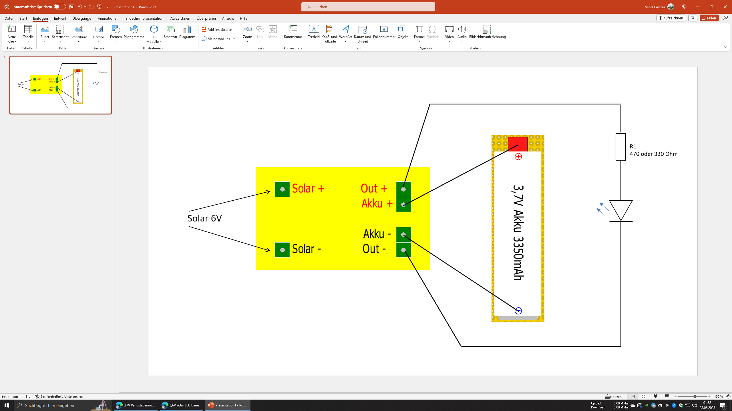

Mir fällt da gerade so was ein, ich kann Theoretich das 6V Solarpannel
direkt an den eingang des lademoduls hängen, dann den Akku an den Bat
ausgang löten und an dem out ausgang die LED und dazu einen wiederstand
Basteln der bei Dunkelheit öffnet.
Wäre dieses vorhaben Realistischer ?

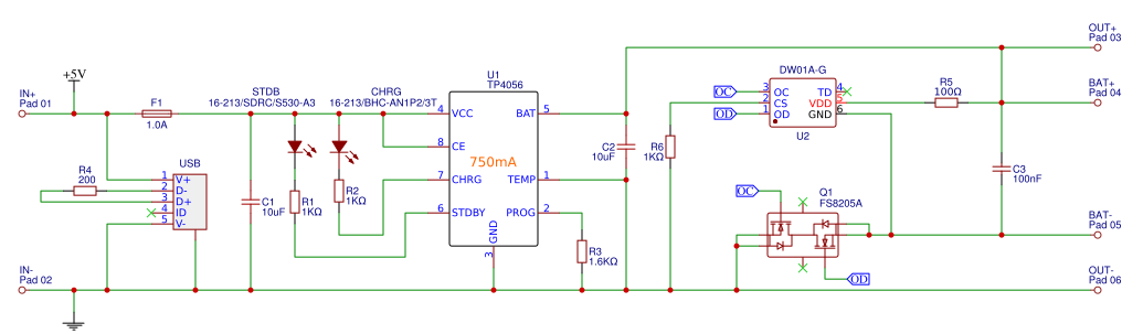

von Jörg R. (solar77)
Migel K. schrieb:
> kann
Der Akku kommt an PAD04 (+) und PAD05 (-).
Die Last, LED mit Vorwiderstand, kommt zwischen PAD03 (Anode) und PDA06
(Kathode).
Q1 schaltet trennt bei Unterspannung die LED vom Akku.
Ja genau, das wusste ich sogar
Da das Modul für 6V max. ausgelegt ist sollte das mit Dem Solarpannel
hinhauen
Das ist schön
das ist ein Lademodul für UNGESCHÜTZTE Zellen (daher ist auf dem
Lademodul ein Schutz drauf, wohl mit DW01).
D.h. du hast eine UNGESCHÜTZTE Zelle ?
Dann ist deine Schaltung vom Eröffnungsbeitrag brandgefährlich.
Wie man dein Lademodul mit einer Solarzelle und dem Akku kombiniert,
stand im verlinkten Beitrag "Solarlampe low Budget".
Wie man dann noch die LED an den Akku bekommt so dass sie NICHT
durchbrennt sondern gleichbleibend hell bleibt, da hilft das Lademodul
nicht, da brauchst du ein weiteres Modul.

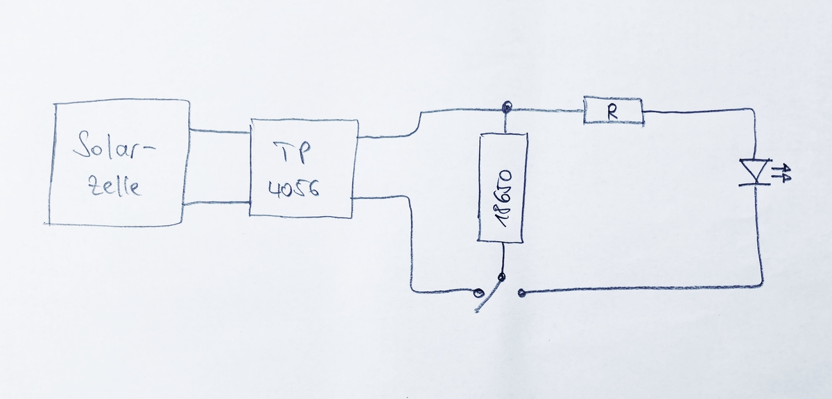

Ich gehe davon aus das im Bild (18650) das der Schalter ist der bei
Dunkelheit öffnet.
Ich merke gerade wie TRASH meine Schaltung vom anfang ist

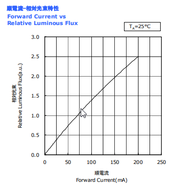

Das man das SO erheblich in der Leuchtkraft sieht, kann ich mir beim
besten Willen nicht vorstellen. Nicht bei DER Kurve...

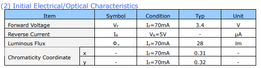

Wenn schon, dann stellt sich bei 80mA eine Spannung von 3.6V ein.
Was bei den typ. Angaben von 3.4V bei 70mA schon zusammen passt ;)
DOCH, schade das man hier im Forum keine Videos hochladen kann sonst
hätte ich das Live Zeigen können, 0,7V ist schon ein Sichtbarer
unterschied an der LED.
Ich würde mal behaubten Sinuskurven sind gut, aber es mit eigenen Augen
sehen doch was anderes, zumindest was meinen fall betrifft
Ich hab da was Verwechselt, ich brauche natürlich zusätzlich noch einen
Lichtsensor der bei Dunkelheit durchlässt

Das wissen wir, schließlich hat eine LED eine recht steile Kennlinie für
den Strom.
Natürlich sind 0,7V Differenz an der LED ein deutlicher Unterschied. Lt.
DB sind Maximum Ratings für den Strom mit 80mA angegeben. 70mA ist der
Strom mit dem sie statisch max. betrieben werden kann. Wenn Du 3,7V ohne
Vorwiderstand anlegst ist die LED schon weit über dem erlaubten
Max-Wert. Bei einem vollen Akku mit 4,2V wird sie vermutlich gegrillt.
Die Zeichnung ist jz nicht die schönste, da PowerPoint das 1A
Zeichenpogram für Elektronik ist.
Aber ich denke es sollte versändlich sein, jz brauche ich nur noch eine
Schaltung die Zwischen Lademodul und LED kommt um den Strom zu schalten
bei Dunkelheit
> bei Dunkelheit
Wie kommst Du auf die Widerstandswerte? Selbst bei vollen Akku (4,2V)
bekommt die LED gerade mal ca. 2mA.
470 Ohm wird oft genutzt für LED vorwiederstände, alerdings muss ich das
für mein vorhaben anpassen
Vergiss es LED mit Vorwiderstand funktioniert bei dir nicht.
Du brauchst ein LED step up Modul/IC das einen ENABLE Eingang hat, der
von der Solarzelle bei Dunkelheit freigegeben wird,
oder einen (ultra) low drop linearen Stromregler (4x20mA sind übrigens
80mA und können direkt parallel an die LED) mit ENABLE Eingang. Es wurde
schon alles gesagt, aber du bist dir zu fein, es zu lesen.
Migel K. schrieb:
> wie kann ich diesen IC mit dem lademodul kombinieren?
plus an plus, minus an minus.
> Bzw wie ich den Einable Eingang mit dem solarpanel verbinde an das
> lademodul vorbei
Wie deinen Transistor bisher auch.
Ich verstehe nicht so ganz wie ich dieses Bauteil mit meinem Tranzistor
vergleichen kann?
Bitte verurteilt mich nicht dafür, aber ich habe das mal so aufgemalt
wie ich das verstanden habe, siehe Bild
von Georg M. (g_m)
Das könnte auch interessant sein.
> vergleichen kann
Wenn du es so rum anschliesst, geht es bei Dunkelheit aus.
Auch dein Transistor hatte einen dritten Anschluss, den Steueranschluss
Basis, und der ging über 18k an Minus der Solarzelle.
Eventuell muss noch eine Diode dazu, hängt davon ab wie sich dein Board
bei mangelndem Licht verhält.
Ich bin mir grade nicht Sicher ob ich mit dem EN/DM Pin oder mit dem
RESET Pin an Minus vom Solarpannel gehen muss, mit einem Wiederstand
Es gibt keinen RESET Pin.
Es gibt auch keinen Wiederstand.
Es gibt nur einen R-Set Pin und der bleibt an seinem Widerstand wie er
ist.
ENable ist die richtige Leitung.
ich habe mir Jetzt nochmals das andere bauteil angesehen, das ich
sinniger finde, allerdings bin ich mir unsicher ob das so richtig
verbunden ist (Siehe Bild)
Sorry wenn ich mich Vilt. etwas dumm anstelle, ich hab mich bisher noch
nie mit dem Bauteil beschäftigt.
ich bitte um nachsicht
Migel K. schrieb:
> ob das so richtig verbunden ist
Im Prinzip ja, es kann sein, dass noch eine Diode in der Minusleitung
von Solarzelle zum Lademodul nötig ist. Ausprobieren.
ja stimmt, soweit ich weiß damit sich der Akku ggf. nicht über die
Solarzelle entläd

von Alexander (alecxs)
Komisch dass es noch keiner geschriebe n hat. Auf dem Lademodul musst Du
noch einen Widerstand ändern.
LiPo werden mit Konstantstrom geladen, ich denke da wird die Solarzelle
nicht reichen. Zumindest nicht für die standard Voreinstellung mit 1
Ampere.
Ja das wusste ich tatsächlich,
Ich muss den Widerstand auslöten damit ich mit niedrigeren Strom laden
kann

von Manfred P. (pruckelfred)
Nein, er muß aber begrenzt werden.
> Ampere.
Das Problem sehe ich generell und deshalb den TP4056 als ungeeignet. Bei
schwachem Licht kommt die Spannung hoch, der TP4056 lässt Strom zum Akku
und die Spannung der Solarspielerei bricht wieder ein - Oszillator
gebaut.
> kann
Nicht auslöten, sondern ändern. Egal, wird eh nicht laufen.
Was leisten Deine Solarzellen?
Michael B. schrieb:
>> einfach mal deine Originalschaltung weiter verfolgst
> Wenn er einen Akku mit PCB Schutzschaltung hätte, könnte er das machen,
> aber er hat ohne und dann ist der Vorschlag brandgefährlich
> leichtsinnig.
Unter der Annahme, dass das die üblichen Spielzeuge im Format einer
halben Postkarte sind, wird nichts passieren.
Aber, wenn man will, kann man von dem China-Ladeplatinchen auch nur die
Schutzschaltung verwenden, den TP4056 ignorieren.
6V bei 350mAh
ich habe nochmals zu dem Lademodul im netz recherchiert und wenn ich das
richtig verstehe tut der TP4056 den Ladestrom einfach nur konstand
halten, je nach verwendetem Wiederstand ?
http://www.tp4056.com/d/tp4056.html
Wenn ich mit der Anhame richtig liege, ist der TP4056 sinnfrei oder ?
gerade bei einem Solarmodul finde ich das Sinnfrei
EDIT: Laut Datenblatt soll der TP4056 auch wohl vor überladung schützen
Der DW01A ebenso
https://elektro.turanis.de/html/prj224/index.html
Jörg R. schrieb:
>             180 KB
Diese Schaltung habe ich auch testweise aufgebaut und es läuft genau so
gut/schlecht wie meine Schaltung vom Anfang, macht also kein unterschied
ob der Wiederstand Paralel zur Zelle angeschlossen ist.
ich sehe darin keinen sinn diese Schaltung weiter zu verfolgen, wenn das
problem mit dem 0,7V weiterhin besteht was ich ja genau NICHT will

von Werner V. (werner_von)
Alexander schrieb:
> Hauptsache wenig Strom
Dann kann man den TP4056 ja eigendlich vernachlässigen ? mehr wie 350mAh
brigt die Solarzelle eh nicht
Tehoretisch gesehen kann man den TP4056 auslöten und von Eingang + zum
ausgang OUT + einfach eine Verbindung herstellen ?
von Heiner K. (heinerkuhlmann)
Zu 0,7V Verlustspannung am BC-547B Transistor umgehen guckst Du hier:
https://praktische-elektronik.dr-k.de/Projekte/etc/Konstantstromquelle_LED_LiPo.html
> Max. 350mA
a) Die Ladesschaltung braucht keine Strombegrenzung, weil 1A nie
erreicht werden könnte.
b) Wenn es kalt werden sollte, kann die Leerlaufspannung für den TP4056
etwas hoch werden (es gibt viele unterschiedliche Clone des Chips) oder
auch für die Basis-Emitterstrecke in Sperrichtung.
c) Überspannungsbegrenzung für den Akku ist ein muss. Wobei diese
zwischen 3,9 bis 4,2 liegen darf.
Mit einer solchen Schaltung wäre das noch erreichbar:
https://www.elektronik-kompendium.de/sites/slt/0204131.htm
Strombegrenzung realisiert sich am einfachsten über den Basisstrom und
Verstärkung des Transistors, weil diese nicht besonders konstant sein
muss.
Übrigens diese Schaltungen mit Transistor läßt sich gut simulieren mit
https://www.falstad.com/circuit/
https://www.falstad.com/circuit/circuitjs.html?ctz=CQAgjCAMB0l3BWcMBMcUHYMGZIA4UA2ATmIxAUgpABZsKBTAWjDACgBnEPK1lcGjXBh+vEADMAhgBsODNgDduVXEJ7DRUWlSRU90BGwBOIFCiFhBp89aG94bAC62BQsxZHgQLLfaoATBikAV2lHNjBCfndTGioY1VMQQJCwpmkGfy89KFh2SP5sQjxYlWKQRP4UyVDHdMyvCAgYSHYAd1cNU3wuyDYO815PIpK+KH6K8sHJ0c8+gZtEkYrIOwmE1eUVtYW3GxjpvqA
Funktionsbeschreibung:
Der Widerstand im Basispfad wird so bestimmt, das bei 4,3V der
Maximalstrom der Last nicht überschritten wird. Die LED mit einem
Spannungsabfall von 1,6V plus der Basis-Emitterstrecke verhindert, dass
die Spannung des Akkus über eine sehr lange Nacht und wenn mal Schnee
auf die Solarzelle fällt nicht unter 2V fallen kann.
Da das Auge die Helligkeit logharitmisch wahrnimmt, fällt der Abfall des
Stromes von 80mA bei 4,2V auf 30mA bei 3,3V nicht besonders stark auf,
weil das als um ein drittel weniger bis nur halb so hell wahrgenommen
wird.
https://www.falstad.com/circuit/circuitjs.html?ctz=CQAgjCAMB0l3BWcMBMcUHYMGZIA4UA2ATmIxAUgpABZsKBTAWjDACgBnEPK1lcGjXBh+vEADMAhgBsODNgDduVXEJ7DRUWlSRU90BGwBOIFCiFhBp89aG94bAC62BQsxZHgQLLfaoATBikAV2lHNjBCfndTGioY1VMQQJCwpmkGfy89KFh2SP5sQjxYlWKQRP4UyVDHdMyvCAgYSHYAd1cNU3wuyDYO815PIpK+KH6K8sHJ0c8+gZtEkYrIOwmE1eUVtYW3GxjpvqzLCxRRq0j45KCasONwQl5H7tHnvz6gA
Werner V. schrieb:
> Manfred P. schrieb:
> Dein Unwissen in der Form hier zu verbreiten ist schon gemeingefährlich.
Dein Poltern bei totaler Ahnungslosigkeit sollte Dir peinlich sein.
Alexander schrieb:
> Naja ich denke er hat schon recht. Hauptsache wenig Strom, ob nun
> konstant oder nicht ist vermutlich egal.
Das wurde ja noch nie diskutiert :-(
Der TP4056 erfüllt die Anforderungen bestens, sehr gut beschrieben hat
das jemand dort (English): https://www.youtube.com/watch?v=wfrm6lbt8Pc
Alexander schrieb:
> Hauptsache wenig Strom, ob nun konstant oder nicht ist vermutlich egal.
Hauptsache, nicht zu viel Strom und, wichtiger, nicht zu viel
Spannung! Wieviel Strom zulässig ist, definiert der Hersteller des
Akkus.
Der Akku ist leer, dann wird der eingestellte Strom gespeist. Wenn der
sehr leer ist, unter 3 Volt, soll der Strom zusätzlich reduziert werden,
im Datenblatt des TP4056 "Trickle", etwa 1/10 des vorgegebenen Wertes.
Wenn dann der Akku nach einer Weile fast voll ist, agiert er ähnlich wie
Du beim Essen: Er verringert die Stromaufnahme von sich aus.
Und da kommt der überlebenswichtige Teil: Die Spannung darf niemals
die zulässigen 4,2 Volt überschreiten.
Für den Akku ist es nicht gesund, ständig auf diesem Endwert gehalten zu
werden - sogar das kann der TP4056, er schaltet komplett ab.
Die Aufgabe des DW01 ist es, großen Schaden zu verhüten, bei spätestens
4,3V trennt er den Akku ab, als Schutz gegen Tiefentladung mit 2,3V
kommt er deutlich spät. In einem Eigenbaugerät habe ich ihn als Schutz
eingesetzt, aber Lade- / Entladeschluß macht mein µC, sodass der DW01
nur etwas tun müsste, wen mein Zeug versagt.
Migel K. schrieb:
> Dann kann man den TP4056 ja eigendlich vernachlässigen? mehr wie 350mAh
Bitte gebe Dir mehr Mühe beim Tippen Deiner Texte.
Bei max. 350mA wird keine Strombegrenzung benötigt, weil der Akku das
klaglos verträgt.
Das Problem kommt, wenn es voll ist und dann die Solarzelle mehr als
4,2V liefert - dann gibt's dicke Backen. Du musst also dafür sorgen, bei
Sonne und vollem Akku die Spannung zuverlässig zu begrenzen.
> ausgang OUT + einfach eine Verbindung herstellen?
Ich habe keine Tests gemacht, wie sich der TP4056 verhält, wenn seine
Eingangsspannung einbricht - schrieb aber schon, dass ich erwarte, dass
er mit der Solarzelle nicht zurechtkommt.
Joachim B. schrieb:
> die bringt sogar 10000mAh man muss ihr nur Zeit geben, lerne Grundlagen
> und was "mAh" bedeutet!
Wenn es denn mal nur die "mAh" wären ... hier fehlt es an allem.
Manfred P. schrieb:
> wenn seine
In wie fern ?
Bringt die zelle nicht genug Leistung ?
Leute, die die Tests gemacht haben, konnten feststellen, dass der TP4056
gut geeignet ist um Überspannung, Überstrom und Rückstrom zu verhindern
und an Solarzellen eine billige und gute Wahl ist.
Da er hin und wieder aber kaputt geht (wohl Temperaturzyklen oder
Leerlaufspannung im Kalten), ist eine geschützte Zelle oder ein extra
DW01 sinnvoll, um dann die Notbremse zu ziehen.
Der verhindert auch Tiefentladung, was bei einer LED als direkte Last
wohl nicht nötig wäre, aber mit step up sinnvoll ist.
Nach den Datenblaettern halten die besseren 8V aus, die schlechteren
6,5V.
Na das ist doch schon mal gut, dann musst du auch nix umlöten.
Die TP4056 Module die ich hab besitzen keine getrennte Masse, da
schaltet es nie ab solange noch eine Last mit dran hängt. Mir ist schon
eins durchgebrannt.
Deins ist da ja etwas schlauer.
ggf. halt den Wiederstand R3 austauschen, damit ich das lademodul auch
mit einem niedrigerem ladestrom betreiben kann:
30 kOhm = 50 mA
20 kOhm = 70 mA
10 kOhm = 130 mA
5 kOhm = 250 mA
4 kOhm = 300 mA
3 kOhm = 400 mA
2 kOhm = 580 mA
1,5 kOhm = 780 mA
1,33 kOhm = 900 mA
1,2 kOhm = 1000 mA
Da meine Entscheidene Frage wenn ich einen 30 kOhm Wiederstand verwende,
Läd die Platine NUR mit 50 mA oder fängt der Ladestrom erst bei 50 mA an
und kann bei dem 30 kOhm Wiederstand auch der Ladestrom nach oben über
50 mA gehen ?
Dann nur noch ein Dämmerungsschalter und Fertig (Siehe Bild)
natürlich ist der Bauplan in dem Bild Basic und ich muss darauf aufbauen
https://www.reichelt.de/entwicklerboards-ladeplatine-fuer-3-7v-li-akkus-micro-usb-1a-debo3-3-7li-1-0a-p291401.html?&trstct=pol_6&nbc=1
ich denke es ist andersrum.
Also dass die Platine quasi nur mit 50mAh Läd
> 6,5V
Ich finde den TP4056 nachdem ich das Datenblatt nochmals aufmerksam
gelesen habe eine optimale wahl.
laut Datenblatt ich Zitiere:
·Input Supply Voltage(VCC):-0.3V~8V
wenn das Modul schon bei 0,3V anfängt zu arbeiten ist das für das kleine
Solarpannel Optimal
Migel K. schrieb:
>> 6,5V
> Solarpannel Optimal
EDIT: wobei das etwas verwirrend ist, da bei Reichelt steht, 4,5V-6V
von H. H. (Gast)
In dem Bereich geht er nicht kaputt.
Ob er in dem Bereich auch wunschgemäß arbeitet...
Im Datenblatt wird das nur für 4-8V garantiert.

Macht es sinn für dem Dämmerungsschalter mit einem Fotowiederstand einen
Darlington Transistor zu verwenden ?
Wenn der erst ab 4,8V arbeitet aber das Solarpannel nur 6V kann, wird
das kritisch, da gibt nicht viel Spielraum. Bei bewölktem Himmel könnte
das eng werden.
Das Solarmodul ist ja nur 80x80mm groß
https://www.ebay.de/itm/234948529759?mkcid=16&mkevt=1&mkrid=707-127634-2357-0&ssspo=qfi5yqxjswa&sssrc=4429486&ssuid=qcavbhfasgc&var=&widget_ver=artemis&media=COPY
von Karl B. (gustav)
Gab schon mal einen ähnlichen Thread hier:
Beitrag "Re: Grundsätzliche Frage zu LEDs in Gartensolarleuchten"
Also, die höhere Spannung wird mit einem rudimentären Step-Up erreicht.
Dazu eine passende Induktivität verwenden.
1:1 Umsetzung geht leider nicht:
Unterschied: Der TO nimmt keine NiMH mit 1,24 V sondern LiIon mit 3,7 V.
Da muss man doch wieder basteln.
ciao
gustav
> Solarpannel Optimal
Bullshit, du hast das Datenblatt nicht verstanden.
Der Chip überlebt zwischen -0.3 und +8V.
Arbeiten kann er nur, wenn die Solarmodulspannung über der Akkuspannung
liegt, also so ab 3.5V.
Trotzdem ist der Chip gut geeignet.
