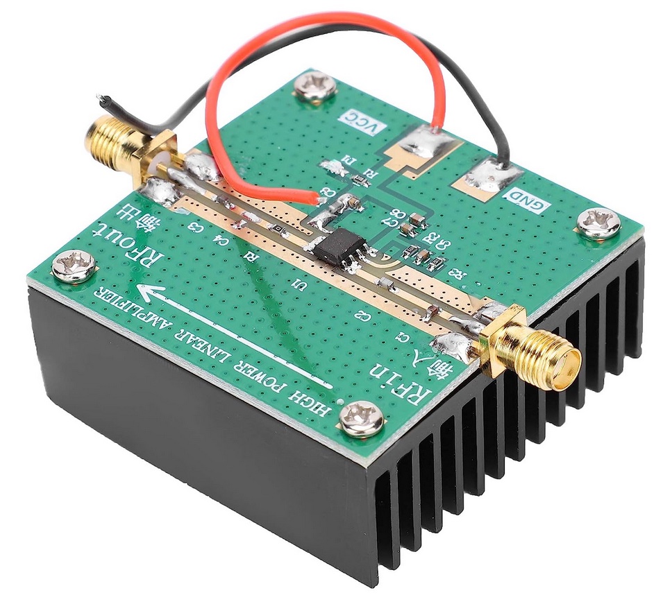

von Jonny O. (-geo-)
Ich würde eine Endstufe aus dem Amateurfunkbereich nutzen.
Ev. sowas hier:
https://www.wimo.com/de/qo100-amp12
Ansteuern dann mit einem 2,4GHz Oszillator. Da gibt es jede Menge.
Einfach mal googlen. Er muss lediglich 70mW zum Ansteuern bereitstellen.

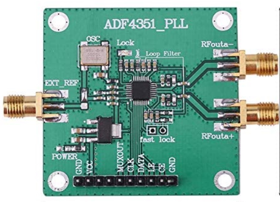

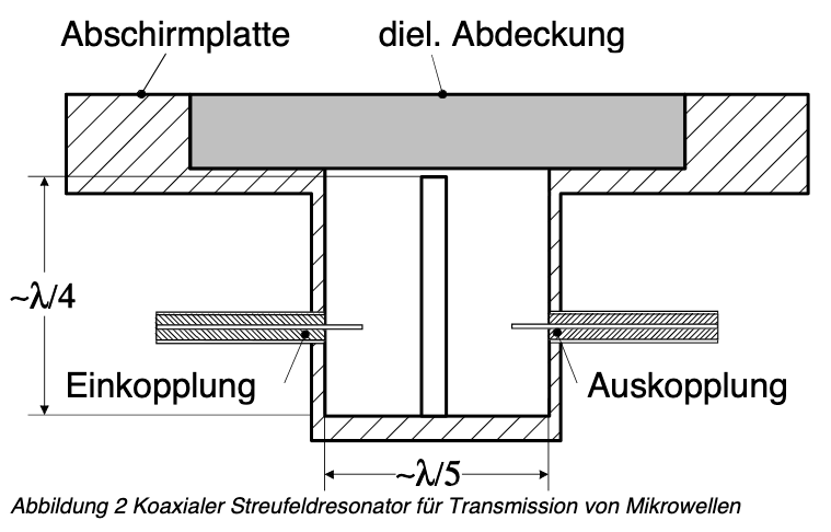

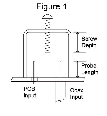

von Frank E. (Firma: Q3) (qualidat)
Ich habe inzwischen einen passenden VCO nebst Amp gefunden, kann mittels
Arduino-Steuerung Frequenzen um die 2.4GHz erzeugen und auf 1W

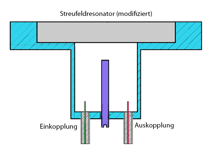

verstärken. Nun möchte ich die HF-Leistung mittels "Streufeldresonator"
in das Messgut einspeisen. Wie so eine Antenne aufgebaut ist, sehe ich
im Bild, bis auf ein paar kleine Details:
a) Das senkrechte Objekt in der Mitte (mit lambda/4-Länge) , ist das nun
ein runder Stab oder eine Art "Trennwand"? Und wie dick?
b) welche Länge haben wohl die überstehenden Antennen bei Ein- und
Auskopplung?
Das geht aus dem gefundenen Paper leider nicht hervor:
https://www.dgzfp.de/Portals/24/PDFs/BBonline/bb_69-CD/bb69-p13.pdf
Vielleicht gibts hier ja einen HF-Profi, der dazu etwas sinnvolles sagen
kann.
Das dürfte ein runder Stab sein
Suchbegriff "quarter wave resonator microwave" z.B.:
https://www.microwaves101.com/encyclopedias/quarter-wave-tricks
Die Einspeisungen sind kapazitiv, nicht irgendwie in Resonanz.
Das ganze kann man sicher auch mit dem Computer simulieren, aber
normalerweise wird es einfach ausprobiert.
Der Lambda-viertel-Resonator endet oben, der Strom kann nicht weiter und
ist dort Null. Dafür ist die Spannung maximal. Unten ist der Stab mit
der Gehäusemasse kurzgeschlossen, also Spannung Null, Strom maximal. Im
Vergleich mit schwingenden Saiten spricht man auch von "Bauch" und
"Knoten".
Spannung geteilt durch Strom ist Widerstand, der ist oben groß und unten
klein. Irgendwo dazwischen gibt es einen 50 Ohm Punkt, da möchte man
einkoppeln, da die HF-Messgeräte auf diesen Wert normiert sind.
Der kurze Drahtstift bildet sozusagen einen kleinen Koppelkondensator zu
dem 50-Ohm-Punkt.
Ah, ok. Die Dicke ist also beinahe egal, z.B. 3mm?
D.h., dass die Länge der Drahtenden ebenfalls nahezu egal ist, nur dass
sie eben den Stab in der Mitte nicht berühren (z.B. 3mm Abstand)?
Ich lass das Teil in V2A drehen, die genaue Frequenzabstimmung erfolgt
über dann über den VCO.
Anschlussfrage: Weiss jemand, wie das Gewinde einer SMA-Buchse (für die
seitliche Ein/Auskopplung) offiziell heisst, so dass ein Metallbauer
weiss, wovon ich rede? Ist sicher nicht metrisch, oder? Danke.

Der Durchmesser ist sicher nicht egal, aber das ist auch nur durch
Simulieren oder Ausprobieren genauer herauszufinden. Der Resonator
besteht ja aus einem Koaxialkreis, d.h. das Verhältnis von
Stabdurchmesser ("Innenleiter") zu Gehäuse-Innenabmessung
("Außenleiter") bestimmt den Wellenwiderstand des kurzen "Koaxkabels",
dazu gibt es Formeln.
Die Drahtstummel der Einkopplungen bilden die eine Kondensatorplatte, da
kann man noch die Fläche zum Stab hin ändern. Solche Konstruktionen
findet man auch bei Koax-zu-Hohlleiteradaptern.

Auf dieser Basis: http://www.kh-gps.de/adf4351.htm

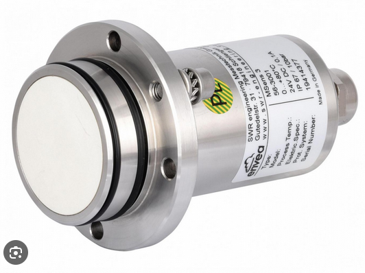

Die Idee mit der Hornatenne ist natürlich inzwischen verworfen, jetzt
ist der "Streufeldresonator" im Mittelpunkt des Interesses.
Es war garnicht so einfach, als Nicht-Funk-Amateur überhaupt erstmal
herauszufinden, wie das Ding heisst. Bei den Firmen, die passende
Messköpfe zur Feuchtemessung anbieten, taucht dieser Begriff nämlich
nicht auf.

von Wastl (hartundweichware)
Frank E. schrieb:
> Kommt nächste Woche, erstmal bestellt.
Sorry, aber das was du als VCO bezeichnest ist ein kompletter
Synthesizer-Baustein wo auch "zufällig" auch zwei, drei, vier
VCOs integriert sind. Mit einem VCO als Quelle allein ohne
Synthesizer würdest du nicht viel Freude haben.
Hier ein paar Anregungen zum Thema ADF4351:
Beitrag "ADF4351 Steuerung mit BluePill"
Beitrag "ADF4351 Windows Applikation"
Beitrag "ADF4351: offenes Interface mit AVR zum PC über Serial/USB"

So ein "Streufeldresonator" arbeitet etwas anders: Die Materie vor dem
"Fenster" verändert die Resonanzfrequenz und die Bandbreite bzw.
Filterkurve. Das Genügt für eine Messung. Schuld daran hat das
enthaltene Wasser mit seiner großen DK von ca. 88 gegenüber dem Stroh
von 4..5.

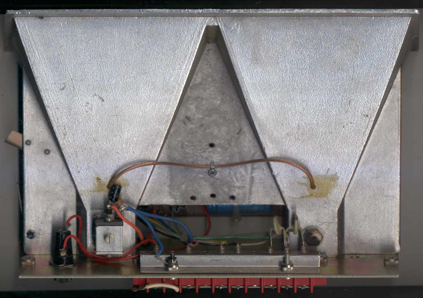

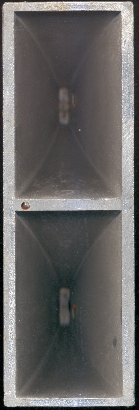

Hier ein alter Mikrowellen-Bewegungsmelder mit zwei nebeneinander
liegenden Hornantennen. Der dürfte um 10 GHz liegen, mit 2,5 GHz wird
das viermal größer und etwas unhandlich.
> Der "leckende Resonator" scheint mir eine ziemliche Murkslösung zu sein,
> nach dem Motto "Das Verfahren liefert ausgezeichnete Ergebnisse, man
> weiß nur nicht warum". Mag sein, dass man damit über ein paar Zentimeter
> Entfernung auch Feuchte messen kann.
Immerhin gibt es reichlich Hersteller, die dieses Prinzip für
Online-Messungen im industriellen Maßstab einsetzen. Für gaz so exotisch
und unbestimmt halte ich das nicht (siehe Bild).

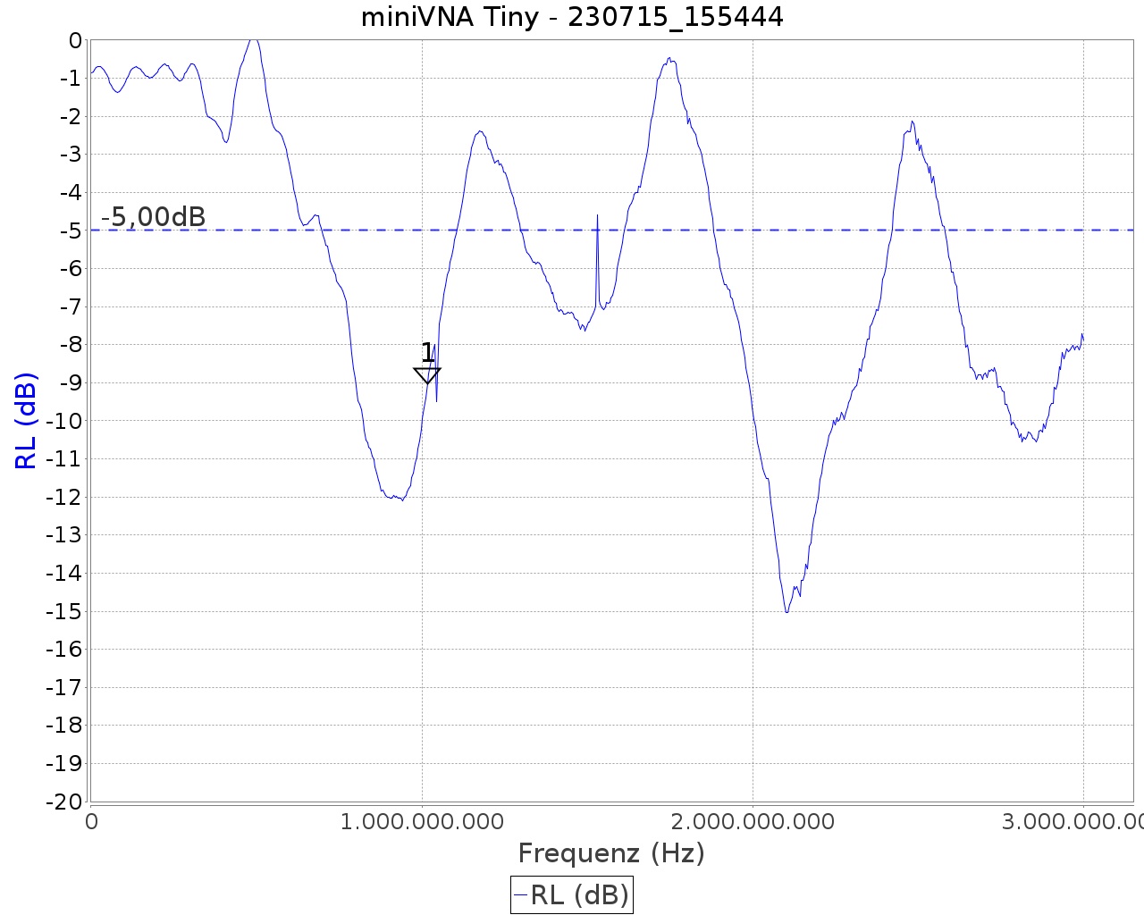

Vom Netzwerkanalyzer kenne ich die Wirkung von reflektierten Wellen auf
die angezeigte Reflexionsdämpfung (S-Parameter S11).
Da sich die hin- und rücklaufende Welle je nach Phasenlage konstruktiv
oder destruktiv überlagern wird ein welliger Frequenzgang angezeigt,
wenn man breit genug wobbelt. Fehlt die reflektierte Welle, dann ist der
Frequenzgang glatt.
Also könnte man die Welligkeit als ein Maß der Feuchte benutzen.
Ich könnte das mal mit meinem "mini-VNA tiny" darstellen, ein Vorläufer
des nanoVNA.
Eine breitbandige Hornantenne habe ich auch noch, hier hatte ich deren
Bauanleitung erwähnt:
Beitrag "Re: Hornantenne Design"
Die DUBUS-Bauanleitung einer Breitband-Hornantenne 1-12 GHz, die ich im
anderen Thread erwähnte, ist hier beim Autor noch abrufbar, von 1980:
https://dl7qy.eu/DUBUS/PDF/feed1_10.pdf
Eine etwas schmalbandigere Bauanleitung für 1,2 bis 2,4 GHz gab es 1986:
https://www.qsl.net/ok1cdj/dubus/8602-4.pdf
Wenigstens habe ich nach Jahren mal wieder die Software zum mini-VNA
tiny installiert.
Ein Java-Programm, also braucht Ubuntu erst mal OpenJDK Java. Dann muss
es den USB-FTDI-Chip finden (hier als USBtty0 automatisch angemeldet).
Außerdem muss der Benutzer in der Gruppe tty und dialout eingetragen
werden, und danach neu angemeldet werden (was man auch erst nach
längerer Fehlersuche irgendwo erfährt). Dann will es erst mal
kalibrieren. Die Kalibrierdaten muss man in eine Datei "exportieren" um
sie später wieder laden ("importieren") zu können. Meinen SMA-Kurzschluß
habe ich auf die Schnelle nicht gefunden, den braucht man dazu auch.
Die ersten Tests mit meiner Hornantenne sind ziemlich enttäuschend.
Einmal mit der Öffnung nach unten auf eine Platte schwarzen IC-Schaum
gestellt, einmal an die Decke geleuchtet. Die Resonanzen bleiben an etwa
derselben Stelle.
Es wurmt mich jetzt doch, dass die Antenne soo schlecht ist. Einen
Messfehler schließe ich aus, aber ob ich beim Nachbau einen Fehler
gemacht habe, oder die schon immer so aussah?
Bei diesen Sensoren wird das zu messende Gut wohl mehr oder weniger
direkt aufliegen, und sie werden auch nicht mit so hoher Frequenz
betrieben werden, ausser es sind Füllstandsmesser nach dem Radarprinzip.
Ich kann es nur wiederholen: Von der hohen Dk der Feuchtigkeit im Ballen
wirst du mit SHF nichts zu sehen bekommen, weil die Dämpfung so enorm
ist.
Es ist kein Zufall, dass für die Kommunikation mit U-Booten
Trägerfrequenzen im Audiobereich benutzt werden.
Die Abmessungen der Resonatoren korrelieren doch mit der Frequenz. Wenn
die um so Vieles niedriger sein sollte, hätten die doch wohl kaum nur um
die 3cm ø und eine ähnliche Höhe, oder?

Ok, verstanden. Da ich ja diesen Synthesizer-Chip gekauft habe, sind
auch 433 MHz (ISM) kein Problem. Das sind dann bei ca. 70cm Wellenlänge
um die 35cm Eindringtiefe - das wäre prefekt.
Aber: Dann wird der Streufeldresonator schon ein ganz schöner "Eimer"
mit ca. 17cm Höhe und 15cm Durchmesser. Gibts bei diesem Resonator
konstruktive Möglichkeiten der "Faltung", so dass er auch geometrisch
kleiner sein darf?
>Faltung
Ja man wickelt den Resonator zu einer Spirale auf, genannt "Helix".
Unter dem Begriff findet man leider sehr unterschiedliches, winzige
geschlossene Zweikreisfilter und Helixantennen, die sind meistens wieder
recht groß:
https://www.wifi-antennas.com/topic/80-helix_433-mhz/
Aber mit 17cm ist der gestreckte Lambda/4 Resonator auch noch nicht so
riesig.
Ich bin halt nicht sicher, ob man auf niedrigeren Frequenzen auch so
eine große Feuchtigkeitsabhängigkeit hat.

In der Technik werden solche (meist keilförmige) Anordnungen von
verlustbehafteten Materialien (meist Ferrit manchmal Buchenholz) in
Hohlleitern als reflexionsfreie Abschlüsse benutzt und als Wellensumpf
bezeichnet.
Dieses Wort bezeichnet wohl am besten, was mit der in den Ballen
abgestrahlten Hochfrequenz passiert.

"Streufeldresonatoren bei Messungen mit einseitigem Zugang zum Material
... Antennenanordnungen hingegen empfehlen sich für
Transmissionsstrecken ... Dabei durchdringt die Welle das Material nur
einmal."

Mal ein Vorschlag für einen Vorversuch zur Messung der
Durchgangsdämpfung:
Zwei Antennen, z.B. im Zimmer mit drei Metern Abstand gegenüber. Die
Sendeantenne wird mit dem PLL-Synthesizer gespeist (Ich habe auch einen
mit ADF4350 oder 4351). Als Detektor würde ich hier den RF-Explorer
nehmen, ein Spektrumanalyzer für die Hosentasche. Meinen habe ich 2014
bei Wimo gekauft, die bieten ihn immer noch an:
https://www.wimo.com/de/rf-explorer-3g
Dazu gibt es Software für Windows, Linux, Mac und sogar den Raspberry
Pi, dazu eine Python Library auf Github. Ich habe die Linux-Version
gestern neu installiert. Leider wollen die eine Registrierung über meine
e-mail, ich hoffe, die treiben damit keinen Schindluder. Die
Markerfunktion liefert ständig einen Pegelwert in dBm des maximalen
Peaks im angezeigten Spektrum.

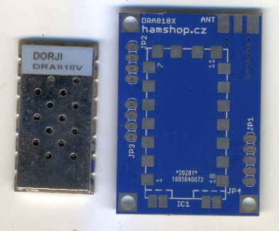

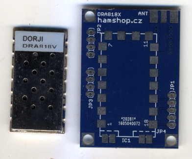

Noch ein Vorschlag, wenn es denn der 434 MHz Resonator sein soll:

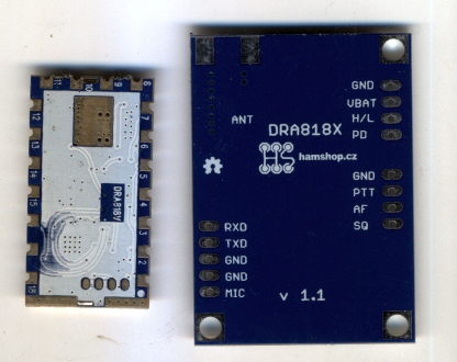

Es gibt komplette 1 Watt Sendemodule für das 70cm Amateurband mit
SPI-Bus Ansteuerung. Das darf auch gern ein Arduino machen.
Hier für 17,80€, mit Datenblatt:
https://www.box73.de/product_info.php?products_id=3245
Ich habe hier das VHF-Modul für das 2m Amateurband, hat aber identische
Anschlüsse. Ein tschechischer Anbieter liefert auch eine einfache
Platine dazu, man kann die paar Verbindungen aber auch selbst
verdrahten. Die Adresse steht auf der Platine.
Bitte die dunkleren Versionen löschen
Das ist die englischsprachige Seite des tschechischen Händlers:
https://www.hamshop.cz/rf-modules-c36/
das Modul scheint derzeit nicht auf Lager zu sein, aber die Platine gibt
es.
Es gibt anscheinend noch ein zweites sehr ähnliches Modul
https://www.nicerf.com/item/walkie-talkie-module-sa828
dazu gab es mal im Juni hier eine Anfrage
Beitrag "Unterschied NiceRF SA828 UHF VHF"
DJ7OO Klaus hat hier etwas zu den Dorji- und NiceRF-Modulen, mit
Arduino-Sketch:
http://www.kh-gps.de/dra.htm
von Hp M. (nachtmix)
Mal eine Frage an die HF-Experten hier:
Ist der Streufeld-Resonator auch dann verwendbar, wenn die Ein- und
Auskoppelantennen auf der Rückseite bzw. dem Boden angebracht sind? Das
würde konstruktiv Einiges vereinfachen.
Den Stab in der Mitte würde ich durch ein Gewinde abstimmbar machen ...
Bei dieser Zeichnung sind  sie das doch. Das ist ein Längsschnitt durch
die runde Dose.
Ansonsten gibt es viele Möglichkeiten so einen Resonator anzuregen.
Vielfach wird das auch induktiv mit einer kleinen Drahtschleife nach
Masse gemacht.
Die Berechnung ist allerdings nicht einfach, weil durch Lage und Art der
Einspeisung ja nicht nur die Impedanz, sondern auch die Güte des
Resonators beeinflusst wird.
Probieren geht da oftmals über studieren.
Hp M. schrieb:
> die runde Dose.
Die Zeichnung ist ja auch von mir, basierend auf der von ganz oben :-)
der
Das fürchte ich auch, deshalb der Versuch, das über den Stift in der
Mitte abstimmbar zu machen. Hat dieser Stift eigentlich einen Namen, ist
das wowas wie ein "Direktor" oder "Reflektor" (kenn ich von
Yagi-Antennen, aber die sind ja ganz anders)?
