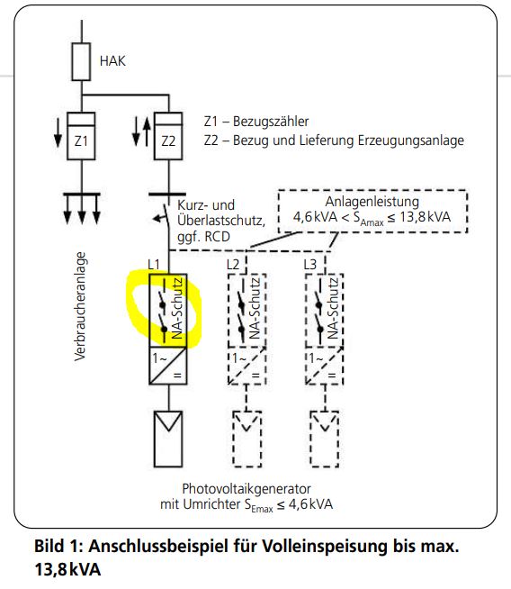

Es geht um die Netz-Seite. Da sollten eher 230V anliegen.
> Braucht es da überhaut so ein Relais?
Wenn z.B. der FI im Haus rausfliegt, weil dir der Fön ins Wasser
gefallen ist, sollte auch das Balkonkraftwerk schnell aufhören, Strom zu
liefern.

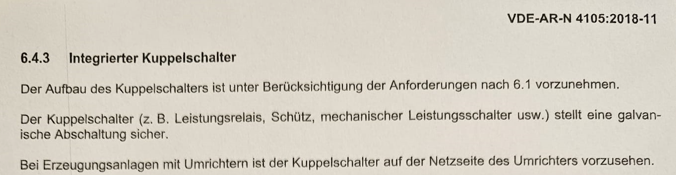

Für genau so einfach halte ich das Thema nicht. Wenn in den Vorschriften
diese beiden ENS-Relais gefordert sind, dann müssen die auch drin sein.
Wenn nicht, ist das ein klarer Verstoß gegen die gültigen Normen - egal
ob das Ding im fehlerfreien Fall auch ohne funktioniert.

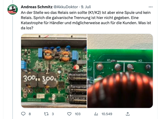

Es handelt sich um das Netztrennrelais, das zwingend vorgeschrieben ist.
Genauso wie die Netzprüfung und der Langsamhochlauf.
Das Problem ist, dass die Wechselrichter genau darauf zertifiziert
wurden, aber im Auslieferungszustand diese Zertifizierung ganz
vorsätzlich verletzen, denn sie haben den Platz des Relais genutzt, um
Netzfilter einzubauen, da sie scheinbar bei der EMV durchgefallen sind.
Die Bundesnetzagentur versteht hier ganz wenig Spaß und wird bereits
aktiv.
Dazu kommt, dass der im Originalvideo (gibt's auf Youtube) genannte
Wechselrichter eine Revision bekommen haben sollte, bei der das Relais
bestückt ist, aber bei einem ersten Versuch keine Funktion hatte. Es
sieht also so aus, als sei ein Dummy bestückt worden.
Der Grund ist klar: Die Chinesen sparen Geld, wo es nur geht. Das
Trennrelais ist ein Verschleißteil, das nur in teuren Ausführungen
langlebig genug ist. Und der Platz scheint zu fehlen, um die EMV-Filter
einzubauen, sodass man hier Sicherheit geopfert hat, um möglichst wenig
Aufwand zu haben.

ENS-Relais sollen ein Rückspeisen in ein nicht vorhandenes Netz
unterbinden. Das kann aber auch durch andere Maßnahmen erreicht werden,
z.B. durch netzgeführte Wechselrichter, die ohne das Vorhandensein eines
Netztes überhaupt nicht funktionieren.
Das Rückspeisen in nicht vorhandene Netzte ist ein Problem, weil sich so
Netzte nicht mehr eindeutig freischalten lassen, um z.B. daran zu
arbeiten.
Eine entsprechende Vorrichtung ist sicherlich richtig und nötig, aber ob
das über ein explizites ENS-Relais erfolgen muss steht auf einem anderen
Blatt.

Man kann diese Relais nicht durch Software ersetzen.
Beim Thema ENS geht es darum, daß das Gerät automatisch und sehr
zuverlässig die Verbindung zum Stromnetz trennt, sobald dieses ausfällt.
Auch dann noch, wenn ein Fehler auftritt, beispielsweise durchlegierte
Halbleiter. Diese brauchen auch nicht bereits kaputt zu sein, es reicht
wenn sie im "softwaremäßigen Abschaltzustand" durch eine Spannungsspitze
oder was auch immer beschädigt werden. Halbleiter zählen nicht als

In unserem Hoymiles HM-600 (knapp 120€) schaltet hörbar mindestens ein
Relais, wenn man den Stecker zieht - ebenso, wenn die Einspeisung
beginnt.
Ist doch schonmal was :-)

Hat jemand Zugriff auf die VDE AR-N 4105?
Das Kapitel 6 würde mich interessieren, aber so wie's aussieht muss man
zahlen wenn man das lesen möchte und daher habe ich leider keinen
Zugriff darauf.
Werden da redundante Relais vorgeschrieben?
Wenn ja, ist auch ein einziges Relais leider nicht konform.
> beginnt.
Hier gibt es ein 1 Tag altes Video zu dem Thema.
https://www.youtube.com/watch?v=DXpKdo3q_ZU
Unabhängig von der Qualität des Videos sieht man mehrere Hoymiles
Wechselrichter geöffnet, da ist jeweils ein Relais zu sehen, nicht zwei
in Reihe.
Ja bitte! das würde mich auch mal interessieren. Gottseidank hinter
Verschluss da kein Gesetz!

Euch ist hoffentlich klar, dass die  4105 quasi ein gridcode ist.
Für CE relevant ist hier die EN/IEC 62109 Reihe.
73

irgendwie kommt nun der Skandal im Skandal.... es braucht wohl sogar 2
Relais... Da hat Holger L. was übersehen ;-)
https://www.elektro.net/file/show/80630/83945d/032_DE_21_11_EI44.pdf
Ich halte zwar nicht so viel von Youtube-Videos zu dem Thema, da gibt's
mir zuviele grüngefärbte Schreihälse und Verkäufer... aber dieser Autor
hier scheint zumindest zu wissen von was er redet und ein gewisses
Grundverständnis für Elektrotechnik zu haben.
https://www.youtube.com/watch?v=exdwlU-tnzM&t=343s
Sieht für mich irgendwie nicht so aus, als würde ein einfaches Relais
reichen.
Ich glaube echt, das wird noch lustig.

Ihr habt auch alle beide kein bißchen aus der Norm gelesen.
Warum diskutiert ihr dann überhaupt mit? Einfach nur mal rumkreischen
weil mit der Gesamtsituation unzufrieden oder was soll das dann werden?
Tatsache ist, daß in der VDE AR-N 4105 ein mechanischer Kuppelschalter
gefordert wird, Halbleiter gelten nicht als mechanisch trennender
Kuppelschalter. So einfach ist das.
Das Problem ist auch, daß es immer denkbare Szenarien gibt, in denen ein
Fehler dazu führen kann, daß doch ungewollt Spannung/Energie auf die
Sekundärseite eines Trafos oder durch eine Vollbrücke gelangt und dann
ist eine wirksame ENS die letzte Instanz, die verhindert, daß das
ungeplant am Ausgang herauskommt. Solange alles funktioniert kein
Problem, aber hier geht's ja drum was passiert wenn etwas nicht
korrekt funktioniert.
Und ich weiß halt nicht ob unter einer Betrachtung eines Erstfehlers der
Ausfall des Kuppelschalters mit der Norm vereinbar ist - wohlgemerkt der
Ausfall zum dauerhaft geschlossenen Zustand, nicht zum dauerhaft
geöffneten. Letzteres wäre kein Problem, aber Relais kleben nunmal nicht
in offenem Zustand.
Nein. Sie fordert für einen integrierten Kuppelschalter eine galvanische
Trennung. Relais,... sind nur als Beispiele genannt.

von Armin X. (werweiswas)
Was ich mich bei dem ganzen Tohuwabohu frage, ob man da nicht mal wieder
völlig übers Ziel hinausschießt!
Mein Gedanke dabei:
In der AR 4105 ist die Forfderung, dass "alle Außenleiter" geschaltet
werden.
Welches ist denn nun in dem Balkon-WR der Außenleiter?
Gibt es denn da überhaupt einen Außenleiter.
Wenn ich den WR mal mit einem IT-Netz gleichstelle müsste die Forderung
doch nur lauten, dass keine zwei gleichzeitig berührbaren Abnehmer
gleichzeitig angeschlossen sein dürfen.
Zu dem Versuch eine DC-Spannung von 600VDC herbeizureden sag ich lieber
nichts.

Mi N. schrieb im Beitrag #7454032:
> Wie gesagt hätte ich gerne eine Schaltung gesehen, die normkonform
> ausgelegt ist.
Christian M. hatte Auszüge aus der Norm gezeigt. Das war vorgestern.
Such halt mal im Thread oben.

(prx) A. K. schrieb:
> Golem dazu, mit Bild von externer Abschaltvorrichtuung (S2):
https://www.golem.de/news/fehlende-relais-deye-schlaegt-loesung-fuer-balkonkraftwerk-wechselrichter-vor-2307-175839.html
Sieht das nur für mich so aus als ob die Relais einer stromkompensierten
Drossel weichen mussten?
Ist da etwa jemand durch den EMI Test gerasselt und hatte schon die PCBs
geordert?
von Peter S. (peter_sch)
> geordert?
Auffällig ist auch, dass es zwei Zertifikate von unterschiedlichen
Firmen gibt, siehe Beitrag "Re: Wechselrichter-Hersteller vergisst wichtiges Bauteil".
