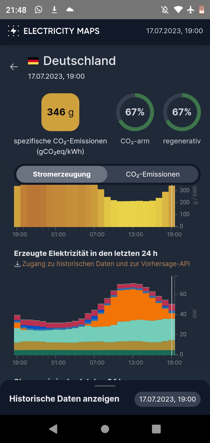

Der tatsächliche Energiefluss ist über den Tag aber nicht so krass auf 100%. Oder sind das gar -100% auf +100% und zurück?
Schaut man sich die realen Werte über den Tag an, werden erhebliche Energiemengen per Speicherkraftwerk gespeichert. Ich schätze so 6%.
App "Electricity Maps" gibt eine gute Übersicht.

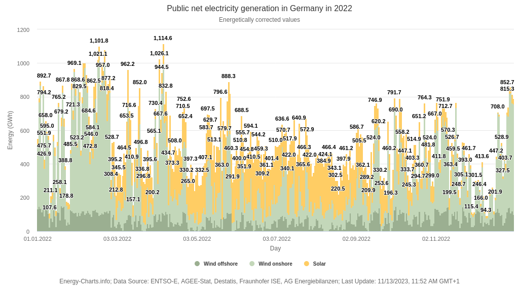

Schön verschätzt! Bei "Schätzen Sie mal" oder "der Preis ist heißt" wärst du jetzt raus! Aber als Energiewendeberater in Börlin reicht's allemal!
Bei gerade mal 40GWh Speicherkapazität in Pumpspeichern in Deutschland und 1500GWh Tagesbedarf kannst du BESTENFALLS 2,7% speichern. Real vermutlich eher die Hälfte. Früher wurden Pumpspeicher nachts geladen und tagsüber für die Spitzenlast benutzt. Heute haben wir ein massives Überangebot am Tag, vor allem im Sommer. Also JETZT!
Nö. Bunte Bildchen für einfache Gemüter. Daß du mittlerweile zu denen gehörst, ist eher bedauerlich.
