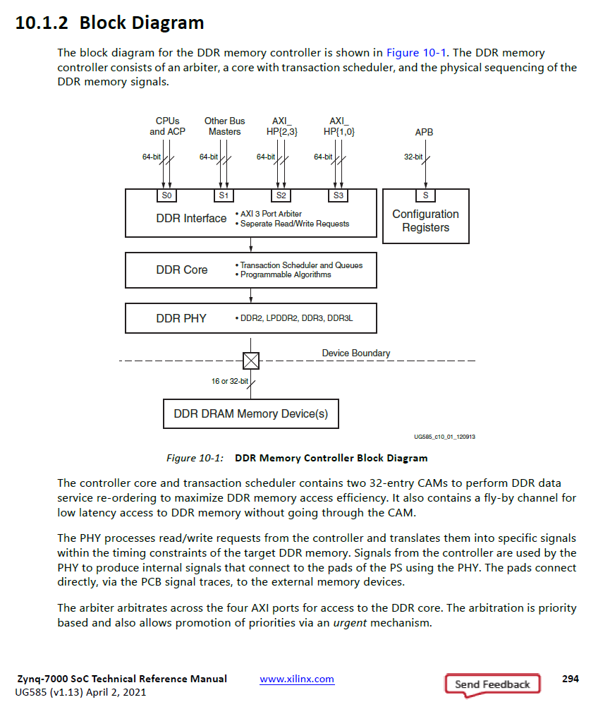

von DSGV-Violator (Gast)
Letztlich ist das doe Frage was der Memorycontroller an den Userports an
Datenrate zur Verfügung stellt. Du musst also mal einen passenden
DDR-Controller Konfigurieren, das steht in der Beschreibung der "Memory
interface solution - MIS, früher auch MiG - Memory Interface Generator.
https://docs.xilinx.com/v/u/1.4-English/ug586_7Series_MIS
Die Angaben für den userport sind meist isochrounous über eine längere
consecutive Blocklänge gemeint, währen DDR-RAM burstartig arbeitet, also
nur kurze Blöcke schnell liefert, nachdem diese erst addressiert werden.
DRAM-typisches-Refresh muss auch noch automatisiert werden. Da muss also
einiges an Cache/Buffer-speicher dazwischen, das könnte man auch im
Memory-controller konfigurieren. Natürlich sollte man auch ein paar
FIFO's zwischen Memory-Controller-Userport und deinen Bitgeschubse
einbauen.

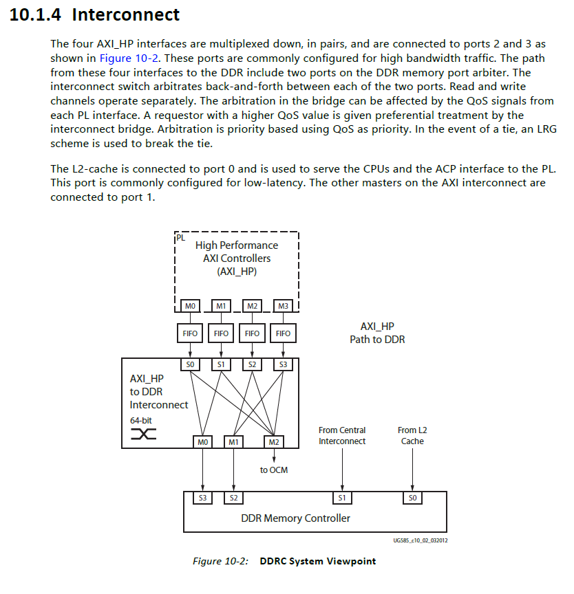

Anbau Auszüge aus der Zynq-Doc die die Blöcke mit einer konhreten
Realisierung der UserPorts als AXI-Stream-Interface aufzeigen.

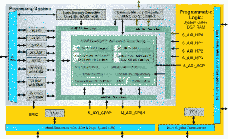

> PL?
> PS?
Ich spring mal für den TO ein...
Der Zynq als System-on-a-(FPGA)-Chip besteht in der Xilinx-Sprache aus
zwei Teilen: PL und PS (siehe Anhang)
PL programmable-Logic (gelber Hintergrund) enzhält LUT's FF und den
ganzen Kram die alte recken aus Zeiten von Spartan-2 bis Spartan-6
kennen.
PS (Processing system -grauer Hintergrund) dagen bezeichnet das System
aus (Hard-silicon)Dual-ARM-Core, diverse Priphereals (i.e I2C), dynamic
memory controller, ..., vielen dieser Komponenten sind Pins fest
zugeordnet.Es kann also sein das der DDR-Speicher auf einem
Zynq-Eval-Board fest nur über das PS (eben als Speicher für die
ARM-Core) angesprochen werden kann und nicht direkt vom (in HDL-)
geschriebenen Memory-controller im PL-Teil.
Es gibt natürlich auch verbindungen zwischen PS und PL Teil;
 * AXI_GP ((Registerzugriff basierte general purpose) AXI-Bridges aber
auch
 * AXI_HP_schnelle (streamfähige) Highperformance Interface eben um auch
vom DDR um PS ans PL zu kommen. Dieser (umständliche weg übers PS) zum
PL hat aber verständlicherweise eine höhere Latenz.

ja das würde ich auch schätzen, aber die Schaltmatritzen der AXI-Busse
suggerieren mir eine Bandbreitenbremse. Dem Bild oben z.B. ist zu
entnehmen, dass auf dem PHY 4 Teilnehmer arbeiten (können) während nur 2
davon über eine Matrix an die 4 PS-Teilnehmer angeschlossen sind.
Frage der Frage: Welche Bandbreite bleibt für einen einzelnen übrig,
wenn die anderen gerade nichts tun? Sicher keine 100%.
Ferner ist dem Diagramm zu entnehmen, dass es 64 Bit-breite Busse sind.
Das würde auch bei 250MHz nicht reichen.
> Du könntest genauso gut z.B. einen Artix mit angeschlossenem
> DDR-Speicher nehmen, wie z.B. auf dem Arty-Board von Digilent.
Das wird mit 16 Bit angeschlossen und mit 600 MHz ausgelesen. Der Zynq
im avisierten board kann 1GHz und 32 Bit.

Manni T. schrieb:
> Falk B. schrieb:
>>> und dieses eben an am "Computerteil", also der PS.
>> PS?
> Ja, das "programmierbare System".
Nein, nicht programmierbar sondern "processing System". "Programmierbar"
ist alles auf den SoC wenn man nicht gerade ein
Schmalspur-Software-Entwickler ist, der nur C kann.
Als unqualifizierter deutschsprachiger Halb-Laie würde man aus dem Bauch
wohl eher zum Logic-Teil "processing (verarbeitend) sagen, das ist hier
aber nicht gemeint. Vielleicht konzentriert man sich eher auf die
Begriffe Logik und System. Dann ist PS das System das die Logik am
Laufen (processing) hält. Xilinx betont das mit der Bezeichnung als
"close coupled" SoC, während die SoftCore SoC Geschichten als loose
coupled bezeichnet werden.
> Die Dokumentation unterscheidet PS und
> PL beim Zugriff auf den Controller.
Welcher Controller? Es gibt PL, PS und die Bridges GeneralPurpose (GP)
und HP (high performance) dazwischen. Aber keinen Controller daneben.
Die ARM-Cores gehören zum PS, ebenso der dynamic memory controller.

A bisserl zu den verschiedenen Möglichkeiten der Speicheranbindungen am
Zynq wurde im dortigen thread erötert:
Beitrag "Re: Terasic DE10-Nano & weitere Fragen" . Wobei, dort geht
es im Retro-Computing, wo es, im Unterschied zu deinem hingekaspelten
Systembeschreibung, keine "Zwischenpausen" im Speicherzugriff gibt.

von Gustl B. (gustl_b)
Manni T. schrieb:
> mit welchen Datenraten man rechnen kann.
Zwischen PS und PL ist AXI und schnell, aber je nachdem was du im PS
machst limitiert dann auch die CPU. Wenn es nur vom RAM an IOs gehen
soll dein Muster, dann nimm doch ein Board mit schnellem/mehreren RAMs
am PL selbst. Dann ist der Durchsatz klar aus dem Datenblatt
ersichtlich.
