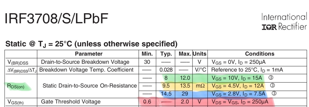

Kurz..der Transistor muss im gesperrten Zustand die Versorgungsspannung
aushalten, bei Dir 24V, also ein Transistor mit min. U(ds) 30V. Des
weiteren muss er bei 3V3 vom GPIO sicher durchschalten. Je nach Art der
Last muss er den Einschaltstrom verkraften.

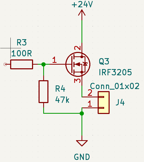

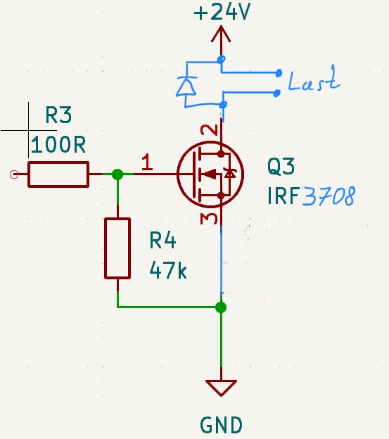

von Tobias (topbicor)
Jörg R. schrieb:
> 100R zwischen GPIO und Gate sowie um die 47K zwischen Gate und GND
> schaden aber nicht.
Passt die Schaltung (im Anhang) so und muss ich bei induktiven Lasten
noch auf etwas achten?
von Jörg R. (solar77)
Tobias schrieb:
>> schaden aber nicht.
Die Last muss zwischen +24V und Mosfet. Freilaufdiode antiparallel zur
Last.
Spess53 .. schrieb:
> Kommt darauf an, wofür die 12/24 V gebraucht werden.
Ich möchte Lüfter, Lampen und Pumpen betreiben.
von Rainer W. (rawi)
Nein, um auf der 12V-Seite zu schalten, bräuchtest du zwischen Logik und
Gate noch einen Pegelumsetzer

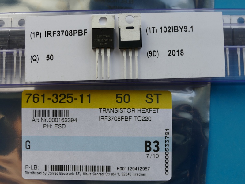

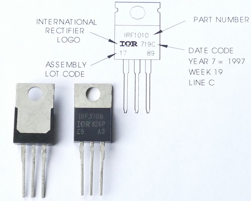

von H. H. (Gast)
Klaus R. schrieb:
> Der IRF3708 ist da sehr robust, schon bald überdimensioniert für die
> beschriebenen Anforderungen. Ich denke, Tobias wird den IRF3708 nicht
> killen können, so lange er nicht die Freilaufdiode bei Induktivitäten
> vergisst.
Gibts aber nur noch als Fälschung aus China...
von Manfred P. (pruckelfred)
Enrico E. (pussy_brauser) schrieb:
> Wenn es unbedingt ein THT-Transistor sein soll, dann nimm einen BD135.
Unsere Pussy hat leider nicht nachgedacht, wo der Basisstrom herkommen
soll.
H. H. schrieb:
>> vergisst.
Falls er ihn nicht per ESD tötet.

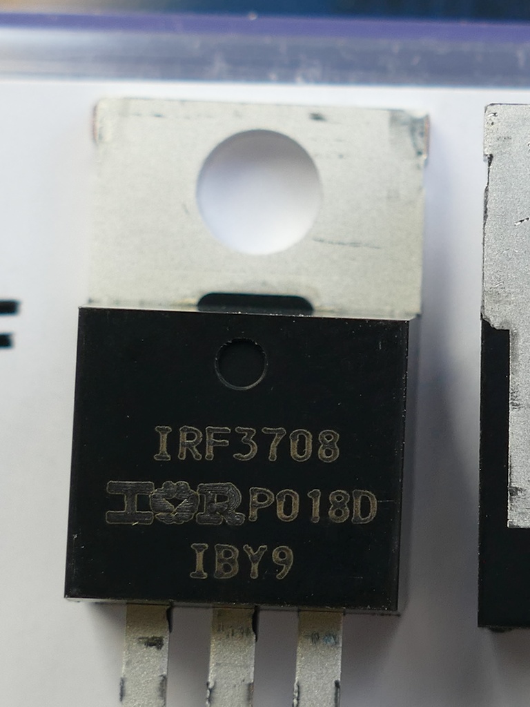

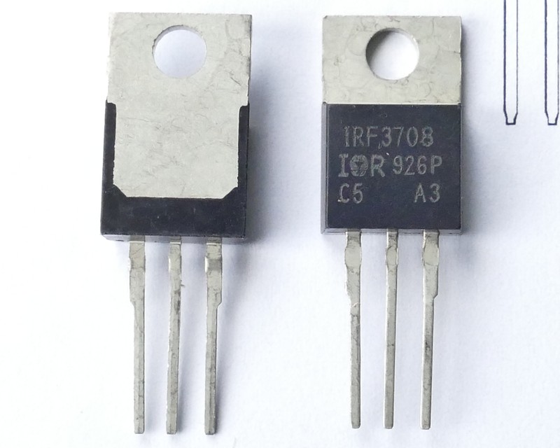

12.09.2023 00:49 wurde Conrad verlinkt. Denkst Du, dass der Fakes
eingelagert hat?
von Enrico E. (pussy_brauser)
> soll.
Logischer Weise aus dem 3V3 GPIO Ausgang über einen 470R Widerstand an
die Basis des BD135!
von H. H. (Gast)
> eingelagert hat?
Ja.

von Stefan K. (stk)
H. H. schrieb:
>> eingelagert hat?
> Ja.

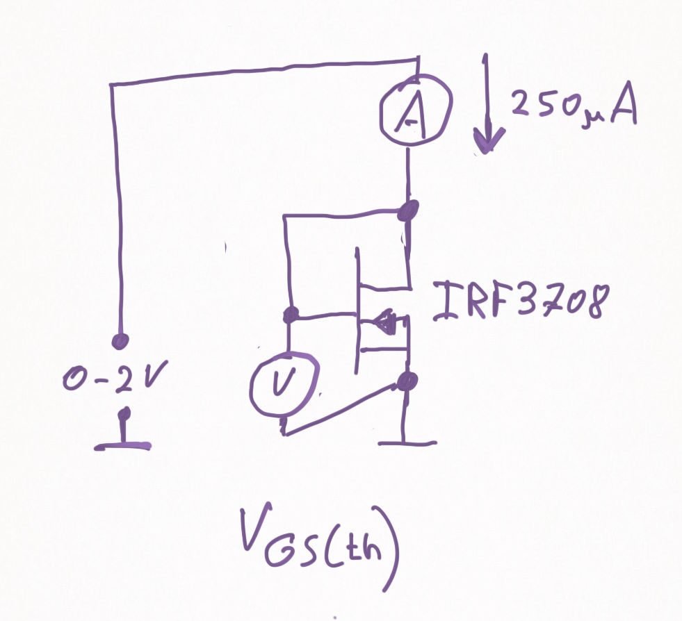

Die IRF3708 bei Conrad/Voelkner sind höchstwahrscheinlich echt. Conrad
hatte bei Abkündigung des IRF3708 wohl noch ausreichend bestellt
Am 1.10.2022 waren dort noch 1400 Stück verfügbar:
Beitrag "Re: Betrieb von MOSFETS bei maximalstrom?"
Irgendwann um die Zeit habe ich bei Voelkner welche bestellt und ich
halte die erhaltenen Exemplare für echt.
Seither ist der Bestand bei Conrad/Voelkner beständig gefallen und es
kommt schon lange der Hinweis "Nur solange der Vorrat reicht".

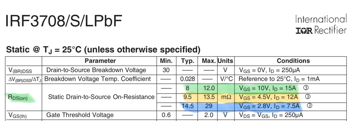

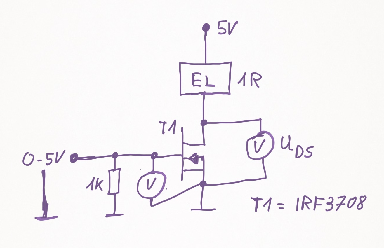

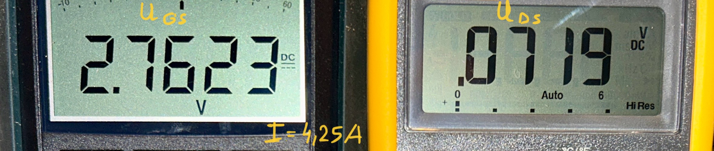

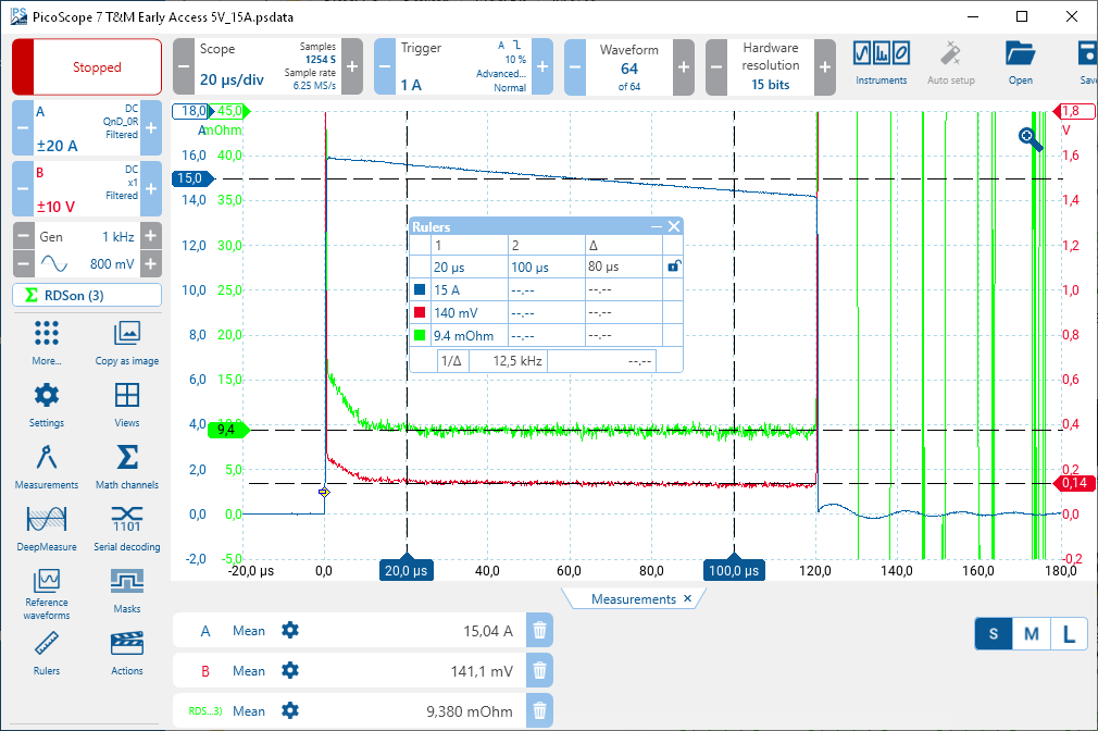

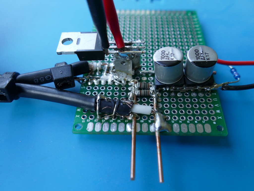

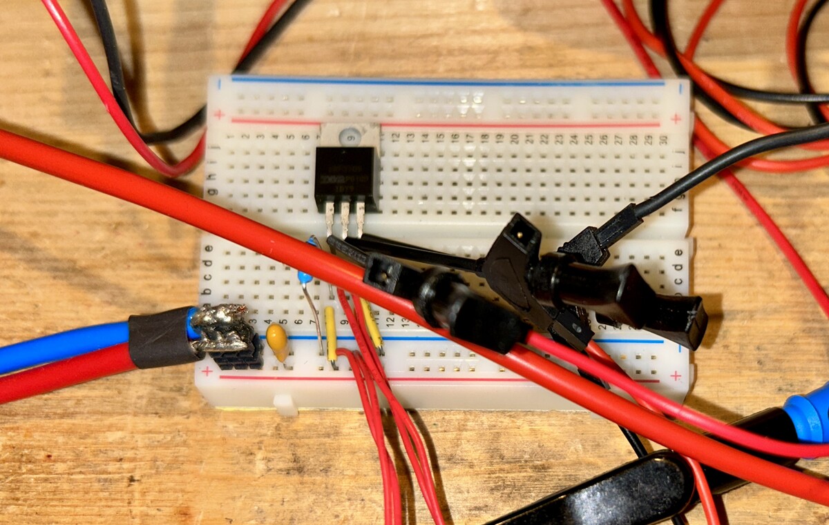

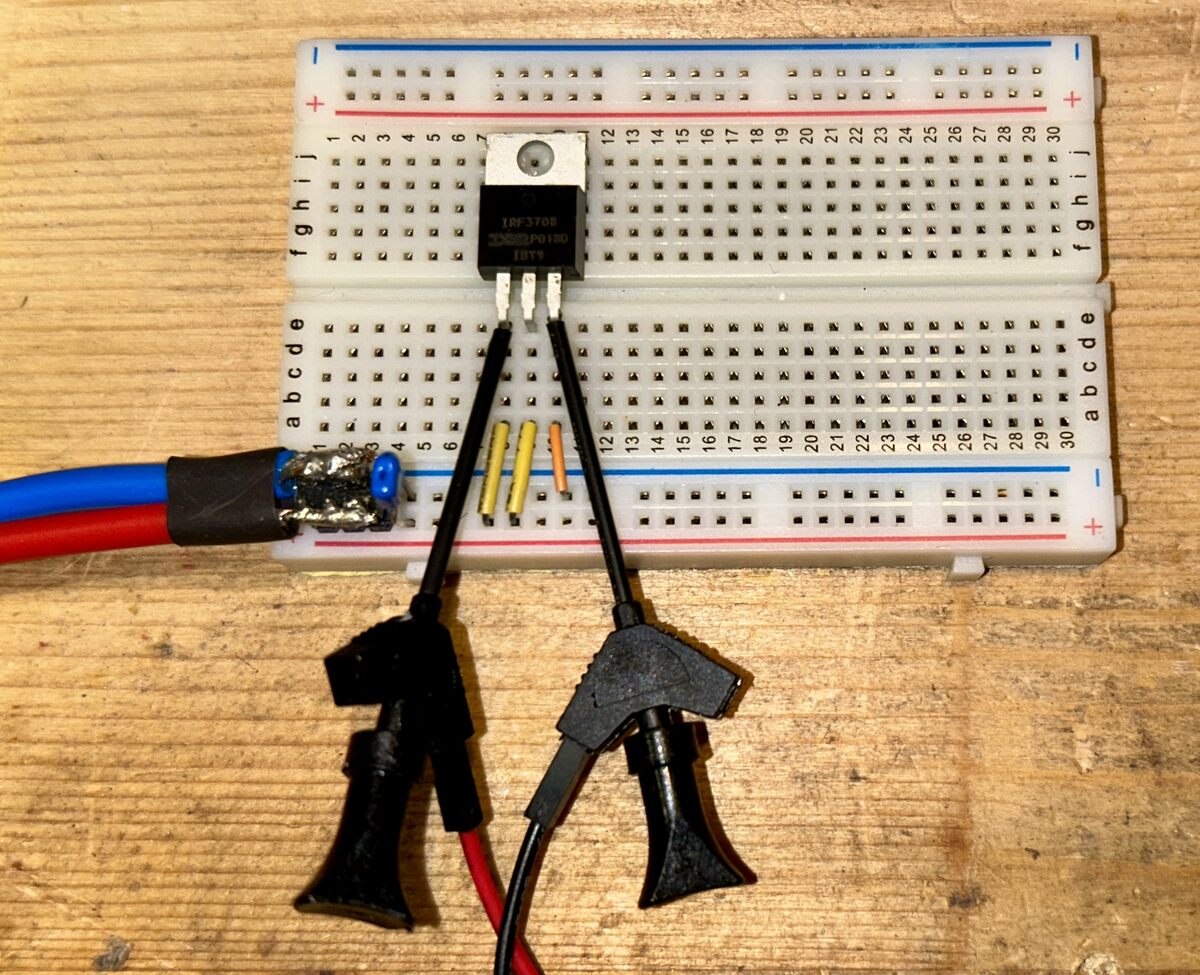

Ich habe einige von den IRF3708 bei Voelkner gekauft, kommen aus dem
selben Lager wie wenn man bei Conrad bestellt.
3 von den Exemplaren habe ich getestet. Meine Messungen waren statisch,
die 3 getesteten IRF3708 weichen nur unwesentlich voneinander ab.
Ugs(th) wird im DB mit min. 0,6V bis max. 2V spezifiziert, für einen
Strom Id von 250uA. Den Wert erreichen meine Exemplare bei Ugs von ca.
900mV.
Rds(on) ist ab Ugs 2,8V spezifiziert. In meinem Aufbau habe ich mit
einem Strom von 4,25A getestet. Dabei war Uds 0,0719V. Das entspricht
einem Rds(on) von 17mR, nahezu ideal.
Mein statistischer einfacher Test entspricht natürlich nicht dem aus dem
DB. Ich bin aber der Meinung die IRF3708 sind in Ordnung.
Nachtrag:
Die Werte für Ugs und Uds habe ich über Prüfklemmen direkt an den
Anschlüssen abgegriffen. Zuerst hatte ich Drähte in das Breadboard
gesteckt um die Messwerte abzugreifen. Das hat den Wert für Uds aber
total verfälscht.

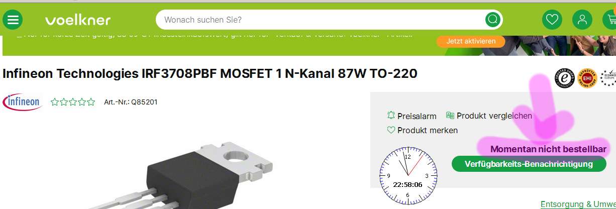

Vermutlich Zufall, aber unmittelbar bevor ich meinen Kommentar
geschrieben habe waren noch 49 Stück bei Conrad/Voelkner verfügbar. Kurz
danach waren sie ausverkauft.

von Stefan K. (stk)
H. H. schrieb:
> Ja, sieht gut aus, auch das Marking.

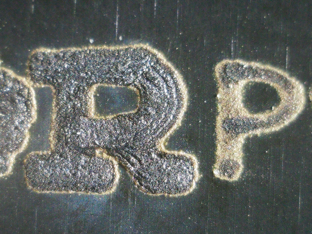

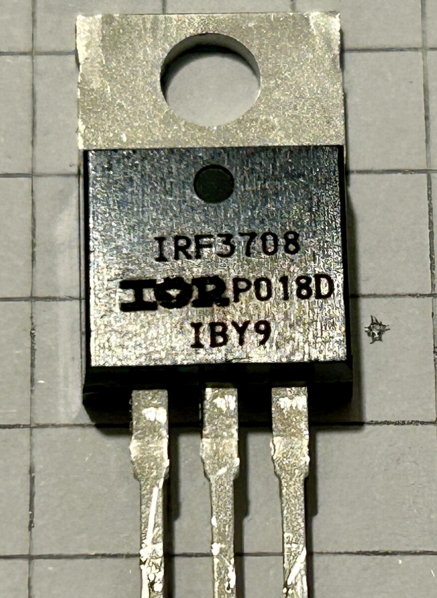

Ich hatte mir nach einigem Zögern auch über Voelkner IRF3708
aus dem Conrad-Bestand bestellt, wegen des guten Preises und weil ich
eine ganze Stange mit Etikett haben wollte gleich 50 Stück.
Ich wollte mich vergewissern, dass diese echt sind nachdem ich das hier
geschrieben hatte.
Ja, die sehen echt aus, das Marking sieht allerdings nicht gut aus (im
Sinne von schön). Es wirkt wie schlecht gedruckt ist aber gelasert und
das mit einem Laser der deutlich feinere Strukturen erzeugen könnte.
Infineon hat anscheinend nicht alle Abschnitte der Fertigung der
International Rectifier MOSFETs im Griff, auch bei solchen die noch
produziert werden.
Wie alle halbwegs aktuellen IRF im TO220 Gehäuse, die ich in den letzten
Jahren gesehen habe, haben diese IRF3708PbF das Langloch im Leadframe am
Übergang vom Gehäuse zur Kühlfahne. Auch andere Hersteller haben solche
Langlöcher zu besseren Verankerung der Vergussmasse aber die sind
normalerseise weiter unten und somit nicht von der Vorderseite sichtbar.
Ich wollte die MOSFETs erst noch testen bevor ich hier schreibe, da ist
mir Jörg jetzt zuvorgekommen.

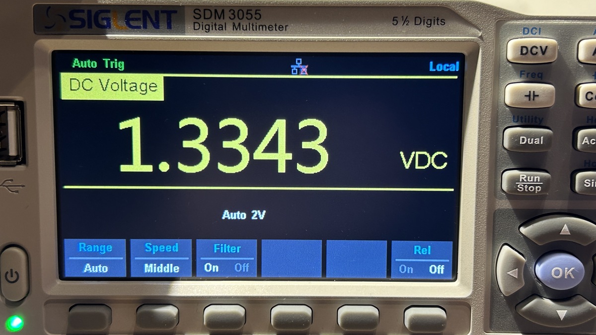

> 900mV.
Bis zum Test von Ugs(th) war ich bei 10 meiner Exemplare schon gekommen:
alle liegen sehr dicht beieinander bei 1,34V bis 1,36V.
Da die aus dem gleichen Fertigungslos wie deine sind hätte ich auch bei
deinen einen ähnlichen Wert erwartet. Kannst du deine Messung einmal
überprüfen? Eine ganz schnelle Möglichkeit ist der Diodentest eines
Multimeters: + Messspitze zwischen Gate und Drain um die beiden
miteinander zu verbinden und - an Source. Bei etwa 1mA Teststrom sehe
ich dann rund 1,4V.

von Stefan K. (stk)

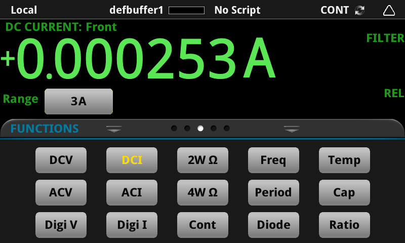

Ich habe jetzt bei allen 50 IRF3708 aus meiner Stange Ugs(th) bei einem
ID von 0,25mA gemessen: alle Werte lagen zwischen 1,3V und 1,4V. Bei
einem habe ich getestet welcher Strom bei Ugs=0,9V fließt, das waren
eher 0,25µA als 250µA.

betrifft ok, denn er hat Recht. Die Messung die ich gemacht habe ist
falsch. In meinem Aufbau ist der Strom abhängig von der
Versorgungsspannung, bei mir 5V. Daher stimmt meine Messung
diesbezüglich nicht.
Daher habe ich einen neuen Aufbau gemacht. LT. DB wird Ugs(th) für einen
Strom Id=250uA bestimmt für Ugs=Uds. Ich habe die Spannung im Aufbau,
siehe Anhang „Vgs-th.jpg“, so lange erhöht bis Id=250uA erreicht hat.
Mit dieser Messung komme ich auf nahezu ähnliche Werte wie Stefan K.,
siehe Fotos.
https://www.mikrocontroller.net/attachment/610938/250uA.png
https://www.mikrocontroller.net/attachment/610939/U-ID250uA.jpg
https://www.mikrocontroller.net/attachment/610942/Vgs-th.jpg
https://www.mikrocontroller.net/attachment/610943/IRF3708-DB-Auszug.jpg
Auch mit den ca. 1,3V liegen die gelieferten IRF3708 voll in der
Toleranz.
Ich habe noch eine weitere Messung gemacht, ohne Fotos. Id=15A, Ugs=10V.
Rds(on) beträgt dann 12mR. Lt. DB der max. Wert, aber in der Toleranz.

von Stefan K. (stk)
Danke für die erneute Messung.
Jörg R. schrieb:
> Es gibt noch weitere Threads zum Thema (Fake) IRF3708. In einem der
> Threads gab es tatsächlich Fake IRF3708.
Gefälschte IRF3708 habe ich auch. Die sehen, anders als die echten,
sogar fast so aus wie im Datenblatt gezeigt. Das Diodensymbol im Logo
ist etwas unsauber und dem R fehlen die Serifen, aber sonst ist alles da
wo es sein soll.

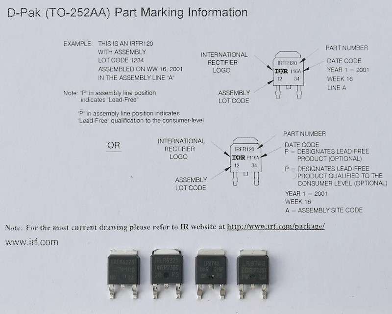

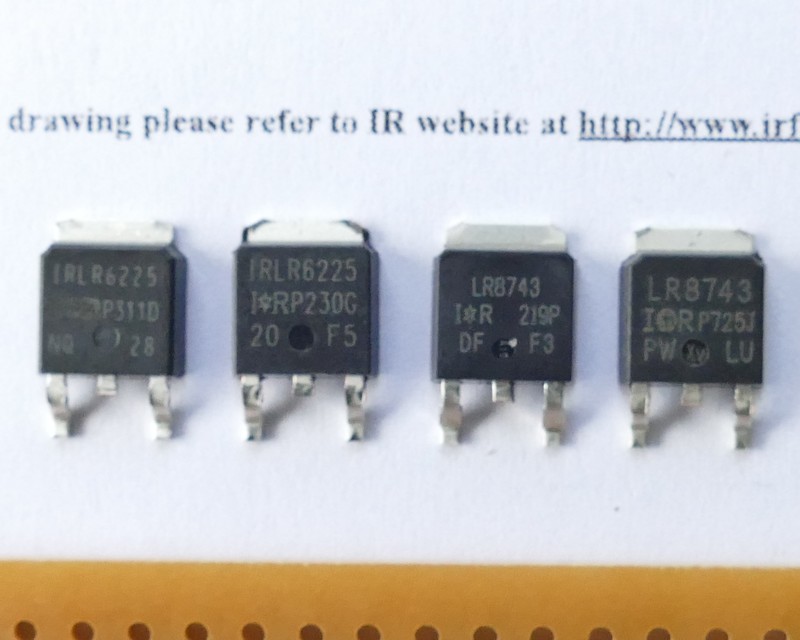

Von den "Part Marking Information" in den International Rectifier
Datenblättern scheinen Infineon oder die beauftragten Fertiger häufiger
abzuweichen. Von den vier Mosfets in den leider ziemlich misslungenen
IR_D-Pak Fotos sind drei echt und einer ist eine per Messung leicht
erkennbare Fälschung.
Bei dem linken IRLR6225 ist das Logo ähnlich unsauber wie bei den
IRF3708 von Voelkner.
Auf den zweiten IRLR6225 ist das uralte Logo mit dem Diodensymbol
gelasert.
Auf dem linken der beiden IRLR8743 ist ebenfalls das alte Logo und beim
Date Code steht nur der Buchstabe "P" für bleifrei aber kein weiterer
für die Fertigungslinie.
Der IRLR8743 ganz rechts im den Fotos sieht so aus, wie er laut
Datenblatt auszusehen hat.
Die linken drei Mosfets habe ich bei Digikey gekauft, den ganz links in
diesem Monat, die beiden in der Mitte im November letzten Jahres. Der
Fake-IRLR8743 ganz rechts wurde über ebay gekauft.

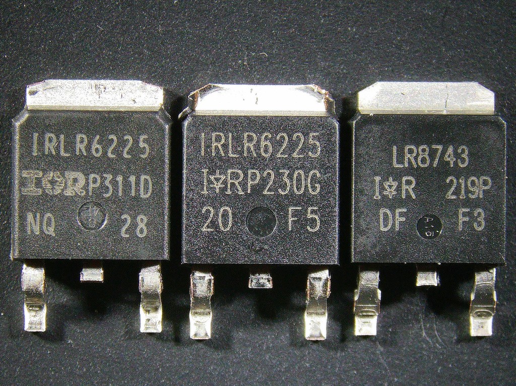

Über die schlechte Qualität der letzten beiden Fotos habe ich mich ein
wenig geärgert und dann das USB-Mikroskop rausgeholt.
Auf dem Foto sind nur die echten IRLR.
Auf den Etiketten der drei Digikey-Tüten steht bei COO bzw. CTRY ORGN
als Herkunftsland UNITED KINGDOM. Damit ist leider nur angegeben wo der
letzte Arbeitsschritt erfolgte (Back-End) nicht wo der Wafer gefertigt
wurde (Front-End). Auf einer Originalverpackung von Infineon CoolMOS
IPD... an meinem Arbeitsplatz steht es vollständiger: "Diffused in
GERMANY, Assembled in CHINA".

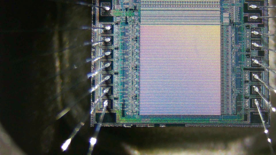

Das sind ja gute Aufnahmen. Ich glaube so ein USB-Mikroskop kaufe ich
mir auch. Welches benutzt Du? Mit den Teilen habe ich mich noch
überhaupt nicht beschäftigt.

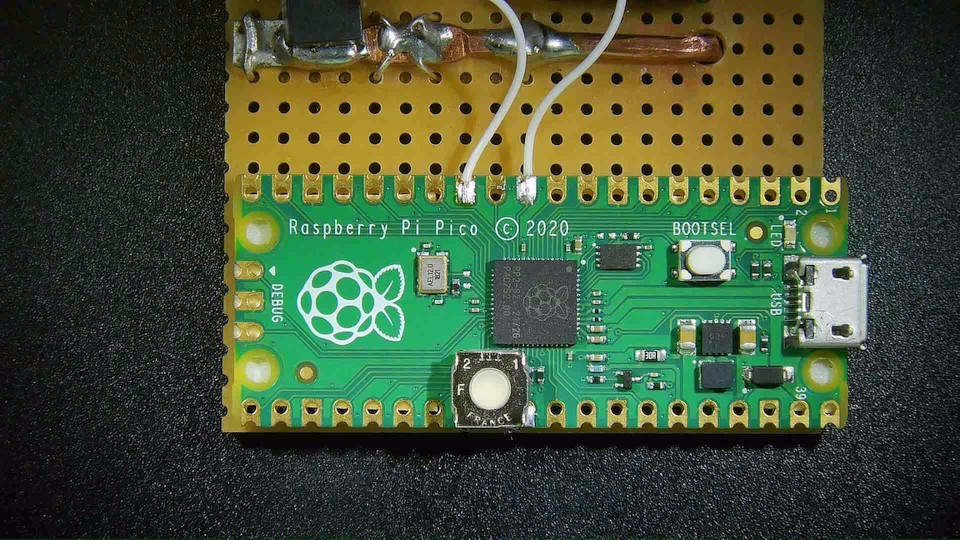

von Stefan K. (stk)
Die Aufnahmen hebe ich mit einem Andonstar AD249S-M mit der A-Linse für
einen Objektabstand von 12mm bis 320 mm gemacht. Den vollen Abstand
erreicht man mit dem Ständer nicht, aber es reicht um eine kleines
Mikrocontroller-Board ganz zu erfassen. Bei weniger Abstand reicht es
dann noch für ein IC und ganz nah dran kann man schon sehr feine Details
erkennen. Dann wird allerdings die richtige Beleuchtung schwieriger weil
das Objektiv im Weg ist und die kleinste Berührung führt zu heftigen
Wacklern. Die drei Bilder vom Pi-Pico und dem EPROM habe ich auf 50%
herunterskaliert.
Ich habe noch nicht viel mit dem Mikroskop gemacht, die L-Linse unter
der man löten können soll und den HDMI-Anschluss habe ich nicht einmal
getestet. Da finden sich im Forum bestimmt bessere Informationen zu
USB-Oszilloskopen - das Thema taucht ja immer wieder mal auf.
Das Foto mit dem Pi Pico zeigt einen Teil eines ersten Versuches zur
Messung des Rds(on) von Power MOSFETS. Der RP2040 steuert einen IRLR6225
(ganz links oben im Foto) mit kurzen Impulsen an. In Reihe zu diesem
Schalttransistor liegen der zu testende MOSFET (Vgs kommt von einem
Labornetzteil) und ein Shunt zur Strommessung und Strombegrenzung.
Versorgt wir das ganze aus einer kleinen Kondensatorbatterie aus
mehreren 1000µF 10V Elkos die über einen Widerstand langsam geladen
wird. Da ich bei kurzen Pulsen eh mit einem Oszilloskop messen muss
spielt es keine Rolle wenn der Strom während des Pulses nicht konstant
ist wenn nur die RC-Zeitkonstante lang genug ist. Bei diesem ersten
Versuch hatte ich nicht auf einen kompakten Aufbau mit möglichst kurzer
Leitungsführung und andere Details geachtet, eine neuere Version ist
noch in Planung.
Mit einem ganz übel zusammengebratenen Testaufbau mit 120µs Pulsen:
Echter IRF3708
knapp 10mΩ bei Id=15A, Ugs=5V
knapp 10mΩ bei Id=12A, Ugs=4,5V
rund 13mΩ bei Id=7,5A, Ugs=2,8V
Fake IRF3708
gut 7mΩ bei Id=15A, Ugs=5V
gut 7mΩ bei Id=12A, Ugs=4,5V
Ja, dieser eine gefälschte MOSFET ist bei den getesteten Strömen etwas
besser als der eine getestete echte.
Der MOSFET wird von einem Frequenzgenerator mit 120µs langen Pulsen am
Gate angesteuert. Weil ich das BNC-Kabel hinten links auf der Platine
mit 50Ω abgeschlossen habe sind max. 5V Vgs möglich. Masse von
Oszilloskop und Frequenzgenerator liegen am Sourceanschluss des MOSFETs
ebenso ein Ende des Shunts aus zwei parallelen 1Ω Widerständen. Die
beiden Klemmhaken an Drain und Source sind für die Messung von Ugs, Die
Kondensatoren werden über einen 100Ω Widerstand von einem einstellbaren
Netzteil geladen.
Diese Art der Messung hat einige heftige Nachteile: man braucht einen
Frquenzgenerator und ein Oszilloskop mit hoher Auflösung. Solange der
MOSFET sperrt liegt an seiner Drain-Source-Strecke die volle
Kondensatorspannung von bis zu 10V an, während des Pulses dann nur noch
einige 10mV bis höchstens einige 100mV. Damit wird dann entweder das
Oszilloskop gnadenlos übersteuert oder man nutzt nur einen winzigen Teil
des Messbereichs. Ich habe mich für zweites entschieden und Ugs im +-10V
Bereiich gemessen (ganzer Bereich, nicht pro DIV). Mit einem Oszilloskop
mit 8 Bit Auflösung wäre das sehr ungenau geworden. Die unten im
Oszillogramm des echten IRF3708 gezeigten Werte  sind die Mittelwerte
über die 80µs zwischen den beiden Linealen bei Ugs=5V und Id=15A.

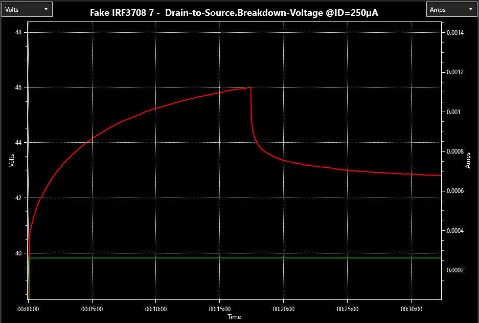

Die starke Streuung bei bei Ugs(th) zwischen den verschiedenen
Exemplaren ist neben dem Aussehen ein starkes Indiz für Fälschungen: Bei
10 getesteten Exemplaren lag der niedrigste Wert bei 1,38V der höchste
bei 1,71V.
Ebenso der zu hohe Wert der Durchbruchsspannung von über 40V der zudem
nicht konstant ist. Die Spannung steigt zunächst langsam an, fällt dann
plötzlich ab und sinkt dann langsam weiter und stabilisiert sich
schließlich bei immer noch über 40V. Diesen plötzllichen Abfall kann ich
nur ein Mal pro Exemplar sehen. Starte ich später eine weitere Messung
mit dem gleichen MOSFET geht es mit etwa der Spannung weiter mit der die
erste Messung endete.
Bei den echten IRF3708 konnte ich solch ein Verhalten nie beobachten.
Bei denen liegt die Durchbruchsspannung bei etwa 34V und beibt bleibt
konstant solange die (Umgebungs-) Temperatur sich nicht ändert.

Voelkner sagt sich..4,50,- Euro/Stk. sind gut, 8,21,- Euro/Stk. sind
aber besser;-(
https://www.voelkner.de/products/25939/Infineon-Technologies-IRF3708PBF-MOSFET-1-N-Kanal-87W-TO-220.html
Lustiger Weise sind aktuell 49 Stück lieferbar. Das war der Bestand den
ich gesehen habe unmittelbar bevor er dann nicht mehr lieferbar war.
von H. H. (Gast)
Jörg R. schrieb:
> H. H. schrieb:
>> Stefan K. schrieb:
>>> Im Conrad Marketplace für Geschäftskunden sind schon welche "Lieferung
>>> in 8 Wochen (49 Stück)".
>> Für 4,50€/Stk...
> aber besser;-(
Da wird Conrad/Völkner nur als Marktplatz genutzt, in dem Falle von
"Tease Solutions GmbH". Am Ende sind das die selben 49 Stück, oder jetzt
Fälschungen aus CHina...

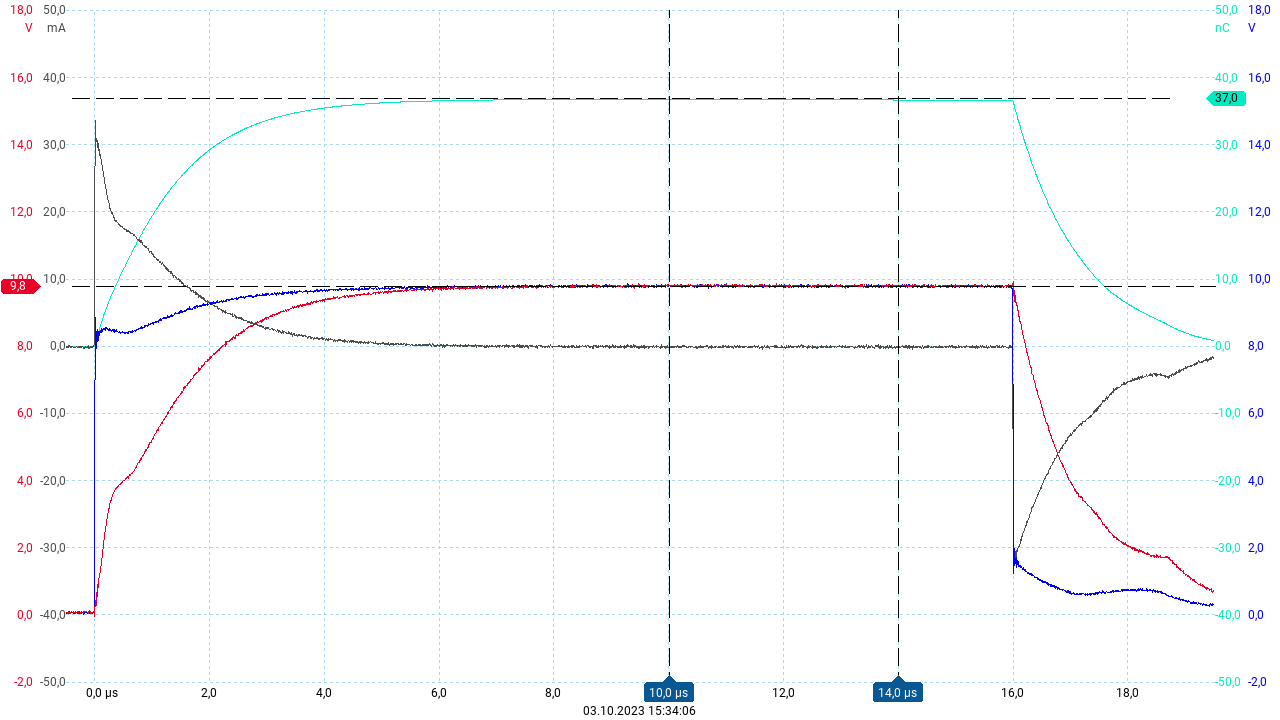

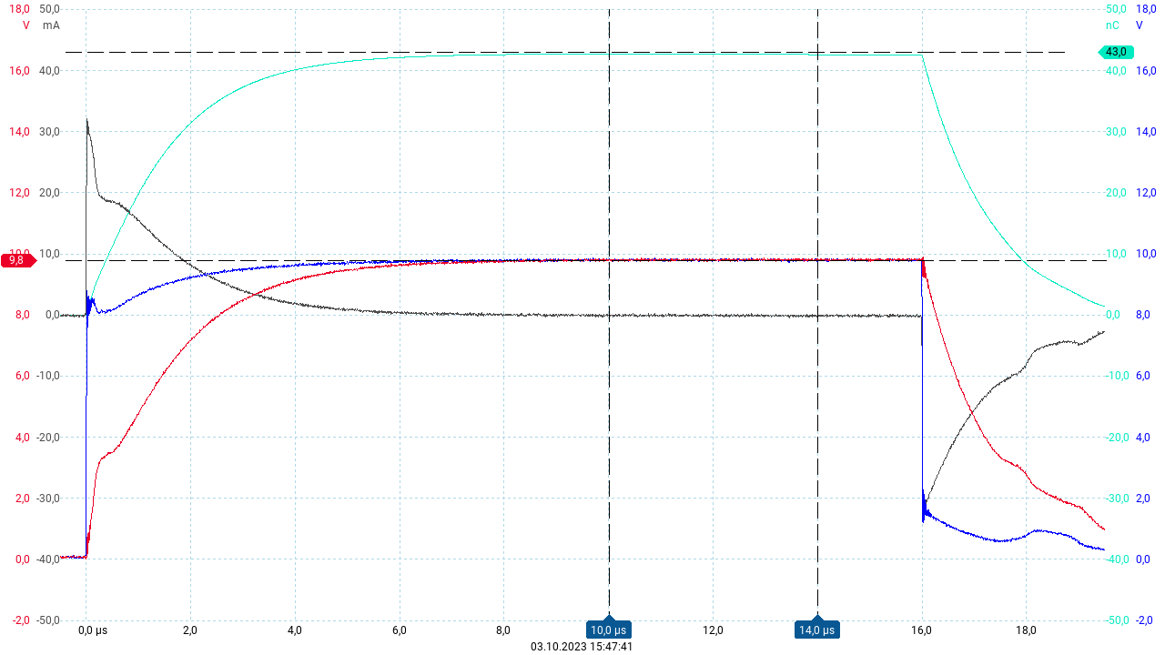

von Stefan K. (stk)
H. H. schrieb:
> Q_g und C_iss?
Ich habe meinen Testadapter heute etwas umgebaut:
* Shunt 50mΩ statt vorher 500mΩ
* 5 Stück 1000µF 10V Elkos statt vorher 2
* sperrige Koaxkabel entfernt, Anschluss an FG und Oszilloskop jetzt
über 10cm Zwillingslitze
* 50Ω Abschluss am Gateanschluss enfernt
* Serienwiderstände am Gate eingefügt die zusammen mit dem 50Ω Ausgang
des Fünktionsgenerators wahlweise 50Ω. 100Ω, 200Ω und 300Ω
Gesamt-Gatevorwiderstand ermöglichen.
Bei auf 10V aufgeladenen Kondensatoren und 16µs 10V Ugs Pulsen erreiche
ich jetzt mit einem echten IRF3708 gut 125A Drainstrom, mit einem Fake
sogar gut 133A.
Bei 130A fallen von den 10V Kondensatorspannung 6,5V über dem Shunt ab,
die restlichen 3,5V enstsprchen etwa 27mΩ und davon entfallen rund 16mΩ
auf die Kondensatoren selbst (80mΩ/5).
Mit der Spannung über dem 250Ω Gatevorwiderstand auf dem Testadapter
kann ich den Gatestrom bestimmen und zu Q_g integrieren: Original etwa
43nC, Fake 37nC.
Das ganze ist noch sehr vorläufig, das waren die ersten Messungen mit
dem umgebauten Testadapter
In den Oszillogrammen ist rot Ugs, blau die Spannug zwischen dem Eingang
des 250Ω Gatevorwiderstandes und Source, schwarz der daraus berechnete
Gatestrom "(B-A)/250)" und türkis die Gateladung "integral((B-A)/250)"
Schade, dass mein Picoscope nur 2 Kanäle hat, ich könnte jetzt gut 4
gebrauchen um gleichzeitig auch Uds und Id zu messen.
