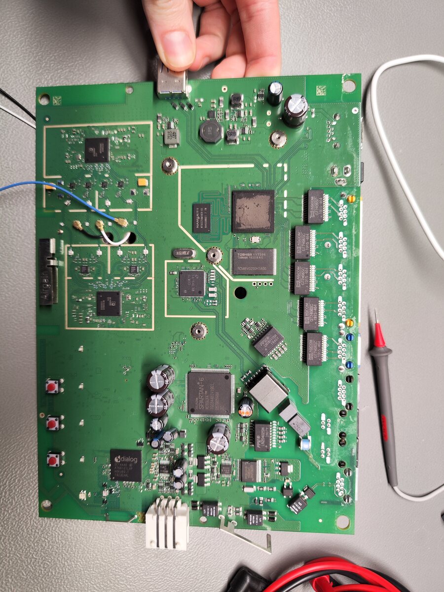

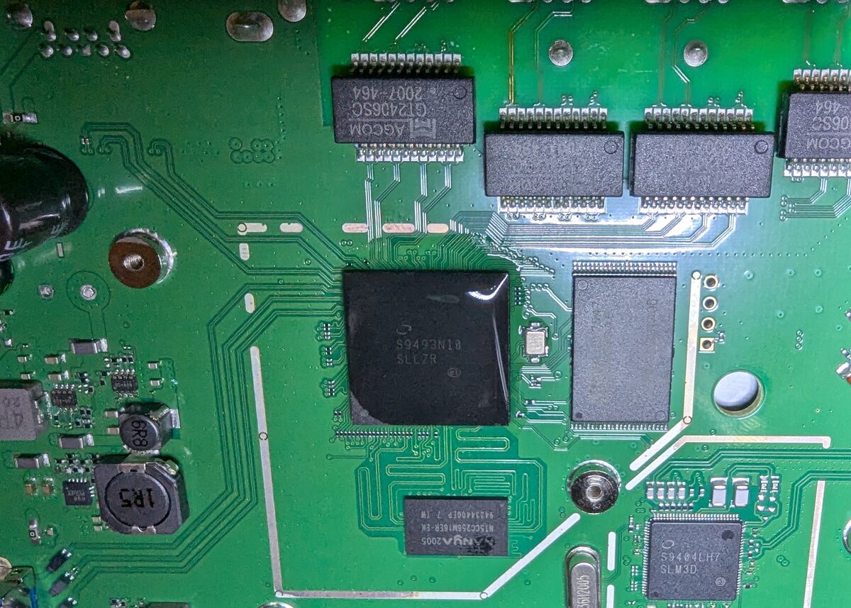

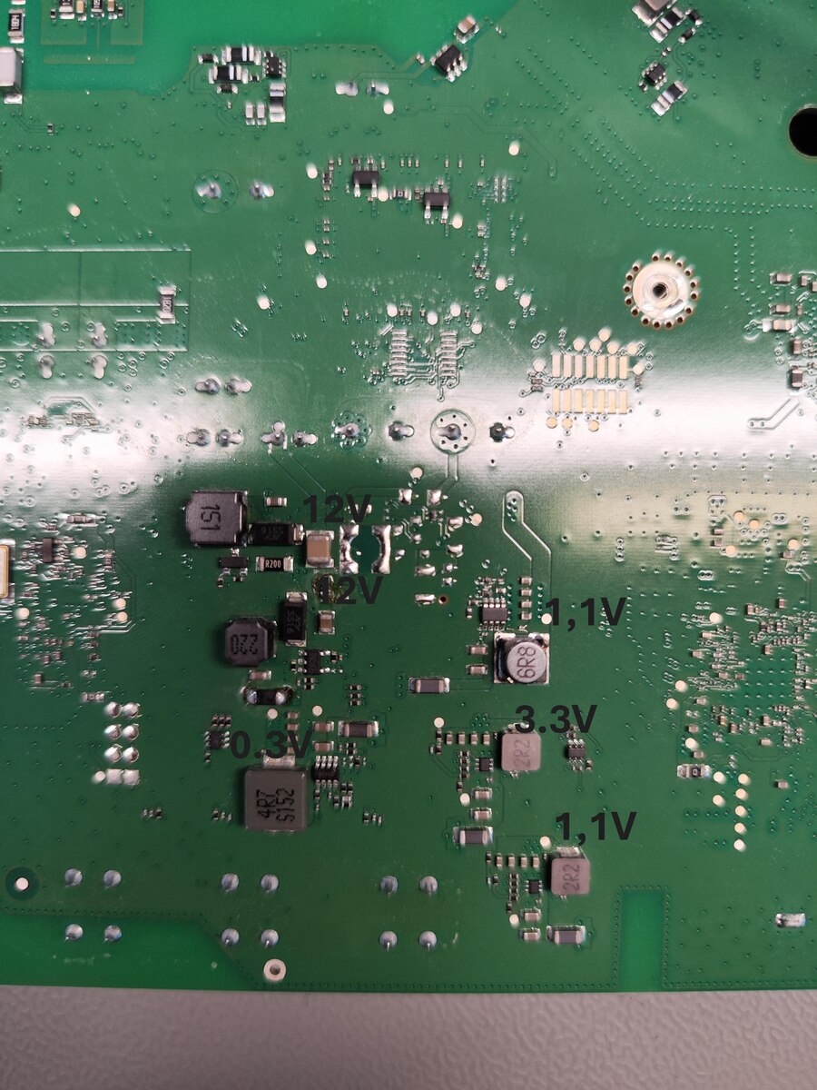

Die F!B7590 (aus 2018, beginnt mit "K") meiner Schwiegermutter hat es
auch erwischt, sagt zumindest einer meiner sie gelegentlich besuchenden
Söhne, deutliches Fiepen aber angeblich noch kein Ausfall des WLANs.
Schwiegermama hört nichts und ob ich das noch hören würde .... :-/.

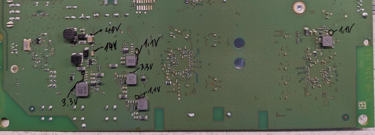

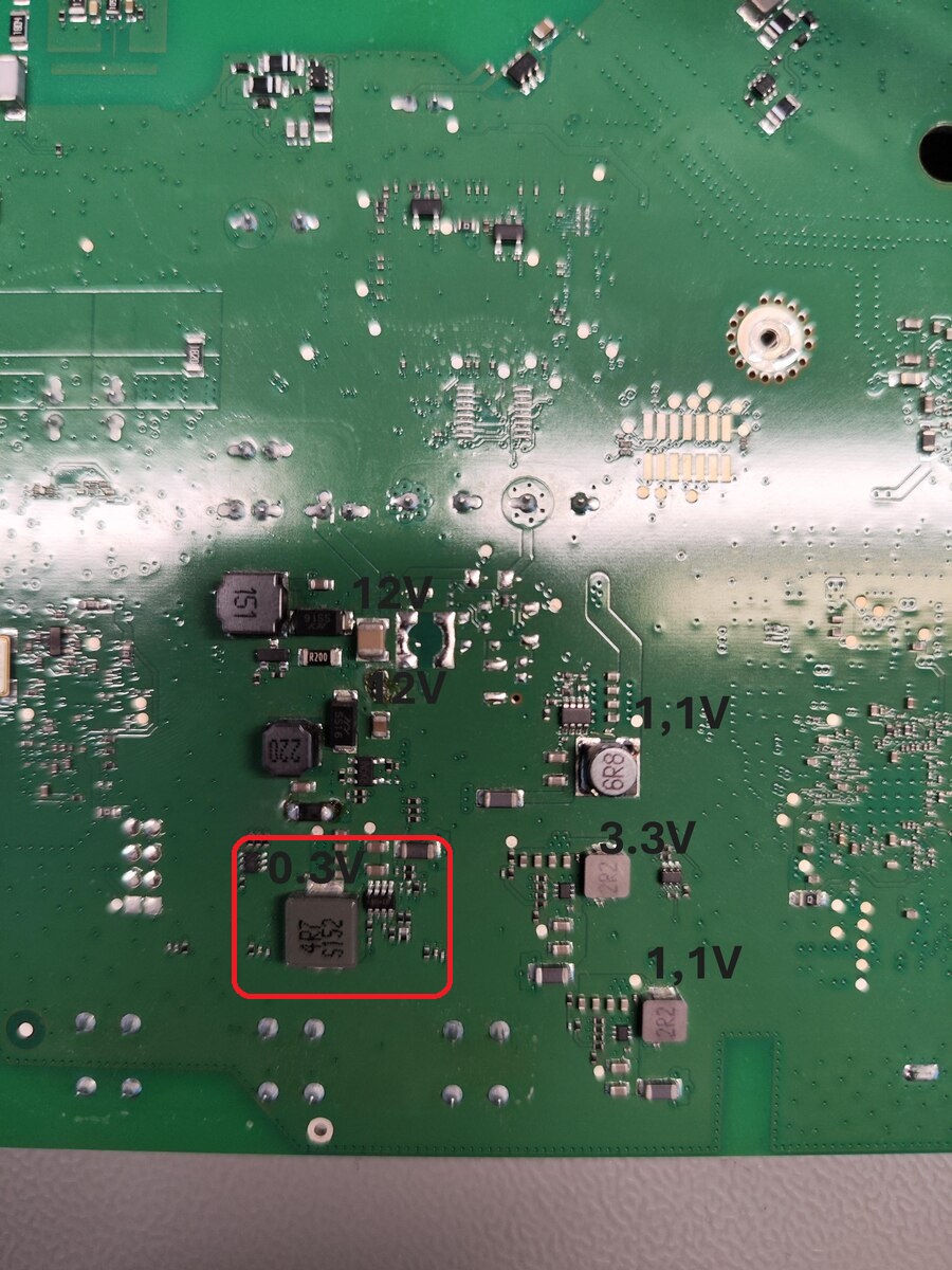

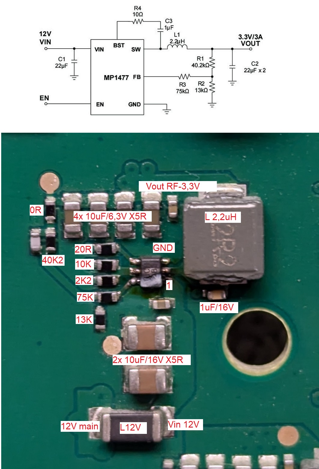

Egal, aufgemacht, die MP1477 heißen natürlich "AUCH", aber bevor ich mir
die Mühe mache, die doch recht kleinen Teile auszulöten und ggfs zu
ersetzen, würde ich gerne selbst hören, die Spannungen messen und deren
Qualität auf dem Skop anschauen und testen, ob die WLAN-Chips wirklich
noch o.k. sind. Aber da, wie zu lesen ist, jedes Einschalten den Tod der
WLAN-Chips bedeuten kann ... wie gehe ich da am besten vor?
Wo sind die Meßpunkte für was?
An welcher Stelle kann ich bei ausgeschaltet F!B die externen 3,3V
einspeisen (würde es für den Test auch eine 3V-CR2032 tun?)?
Würde für die kurze Zeit der Tests eine Z-Diode 3V9 von 3,3V zu Masse
den Tod der WLAN-Chips verhindern?
Und schließlich: Hat jemand drei neue MP1477 zu viel oder würde
ebenfalls bestellen wollen? Allein drei Stück zu bestellen lohnt sich
nicht.

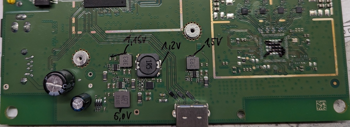

Als Bastler erscheint es mir fast sinnvoller, den für 3,3V zuständigen
MP1477 einfach ersatzlos rauszuschmeissen und einen der - kaum faßbar -
billgeren step-down-Wandler (fest) auf 3,3V einzustellen und frei
verdrahtet einzulöten.
Gibt es eigentlich Erkenntnisse, was genau den Tod der MP1477
verursacht, d.h. ob abzusehen ist, daß es die für 1,1V zuständigen
anderen MP1477 auch erwischen wird?

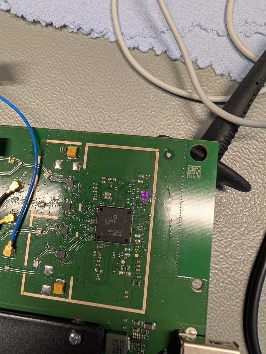

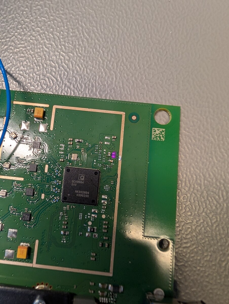

von Mark K. (mamikoe)
Leider kein Edit mehr möglich, daher als Nachtrag:

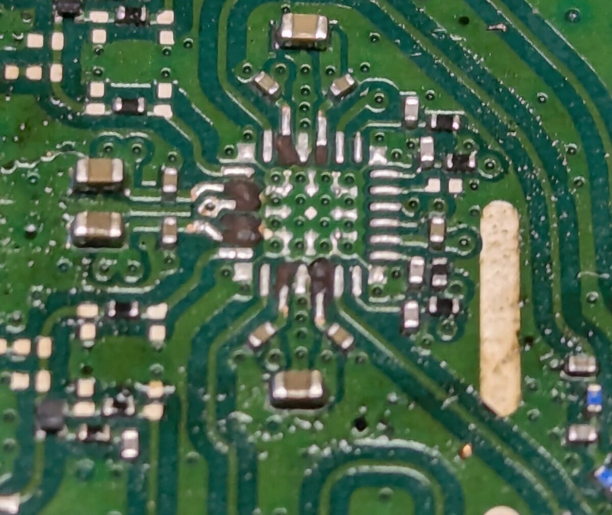

Das Skop zeigt auf den 3,3V einen Sägezahn mit Spannungspitzen bis 6V.
Weder Z-Dioden 3V9 noch gar 2V7 gegen Masse zeigen eine signifkante
Änderungen, über 5V sind es immer noch und die Frequenz steigt etwas an.

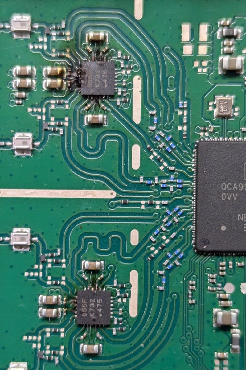

Und bei sehr genauer Betrachtung zeigt der obere WLAN-Chip schon drei
Hitzepickelchen. Das war´s dann wohl ... :-(
In dem Moment wo das 2,4Ghz WLAN nur noch sehr schwach ist (ein Meter
Reichweite) sind die WLAN Frontends bereits tot, egal wie oft man das
Ding noch einschaltet, 6V Peaks zerstören die auch sehr zuverlässig.
Wenn der Verlust des 2,4Ghz WLANs nicht stört, kann man die Fritzbox
problemlos weiterbetreiben. Ich habe das eine Weile mit meiner eigenen
gemacht, bei der das 2,4Ghz WLAN ebenfalls verreckt ist. Das 5Ghz WLAN
funktioniert aber weiterhin, alle anderen Funktionen der Fritzbox auch,
jedenfalls solange bis weitere dieser beschissenen Schaltregler sterben.

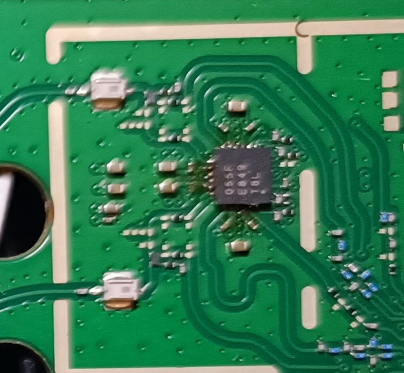

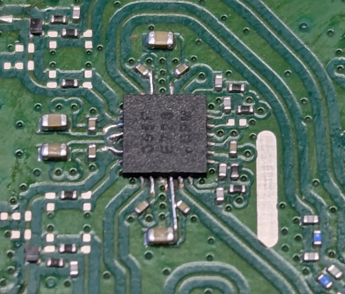

Kennt jemand eine vertrauenswürde Bezugsquelle für die Frontends
QFE-1922-0-24MQFN-MT-55-0?
Das tauschen wäre kein Problem..

Das ist ja kein Einzelfall sondern betrifft viele. Wie sollte eine
kulante Lösung aussehen - außer das Gerät auszutauschen? Irgendein
"Einkaufsrabatt" bringt´s idR nicht, denn in den meisten Fälle braucht
man ja kein neueres Gerät, da reichen die Leistungen der 7590 noch aus.
Da ist eine Reparatur allemal wirtschaftlicher.
Die Schaltregler hätte ich wohl noch selbst ersetzen können, zumal sie
ja nicht wiederverwendet werden können, aber bei den Frontend-ICs hört
es auf, von der Ersatzteilbeschaffung nicht zu reden. Nee, ich werde ihr
erklären, daß eine Reparatur durch Dritte möglich ist, aber natürlich
kostet, und dann muß sie entscheiden ...
Vom Weiterbetreiben ohne wenigstens den Schaltregler rauszunehmen werde
ich abraten, bei externer Einspeisung von 3V schlucken die Frotend ca.
100mA in Ruhe, das kann man nicht so lassen.
Warum stirbt fast immer nur der für 3,3V zuständige Regler und nicht die
anderen beiden? Den Serienfehler habe sie doch alle ...
von Peter K. (chips)
> anderen beiden?
die beiden anderen sterben doch auch, nur seltener - dürfte mMn an dem
Laststrom der Regler liegen
Reparatur und Beschaffung der Frontends ist machbar....

Kannst du eine vertrauenswürdige Quelle nennen? Finde irgendwie nur
Links zu AliExpress..
Saugten die WLAN-Chips so viel Strom?
https://www.alibaba.com/product-detail/Integrated-Circuits-for-QFE-1922-0_1600868402005.html
Das zeigt aber doch nicht den WLAN-Chip ...
die Abbildung ist egal - frag nach den Frontends
"QFE-1922-0-24MQFN-MT-55-0"
kosten 2,2$+Steuer pro Stk +Versand (einige 10$)
b) die WLAN-SOCs ziehen schon >0,3A bei 1,1V; vielleicht 0,5-1A
Naja, für mich ist das nichts, die Spannungsregler könnte ich noch
austauschen, aber nicht die WLAN-Chips.
Aber wenn die neuen Versionen des Spannungsreglers nicht ausfallen, dann
ist doch nicht der Strombedarf der WLAN-Chips die Ursache für die
Ausfälle ...
von Grisu (krisu)
Eh nicht, sondern die >5V Spitzen der Spannungsregler beim Einschwingen.

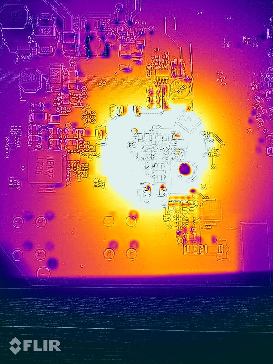

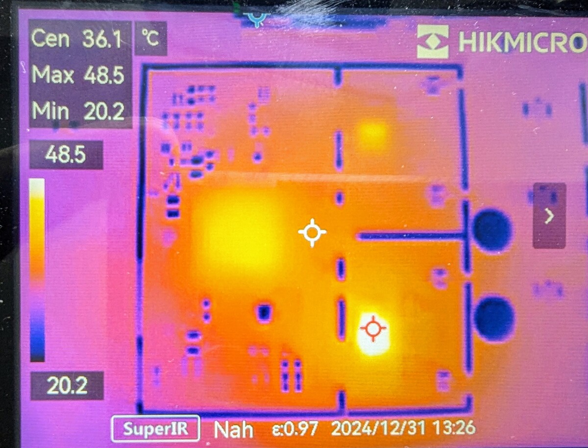

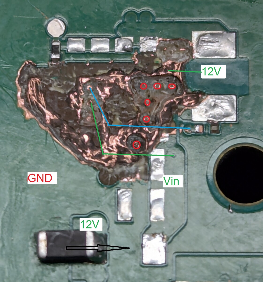

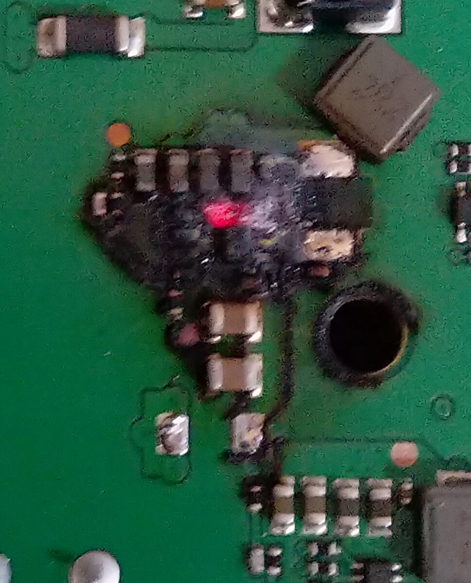

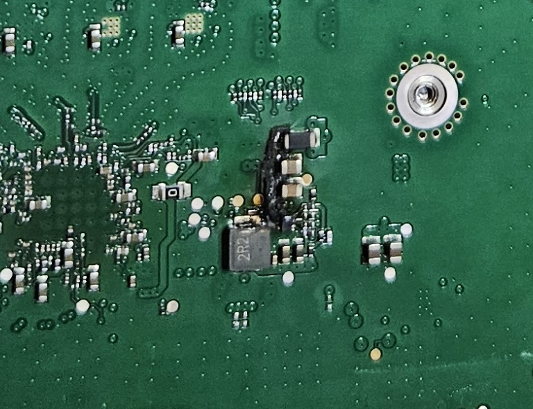

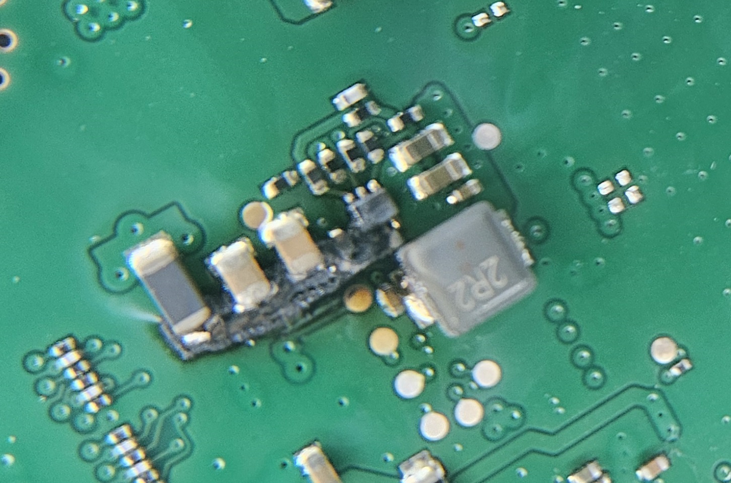

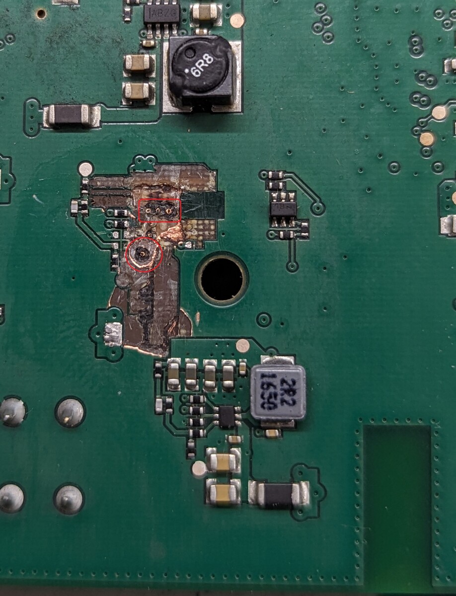

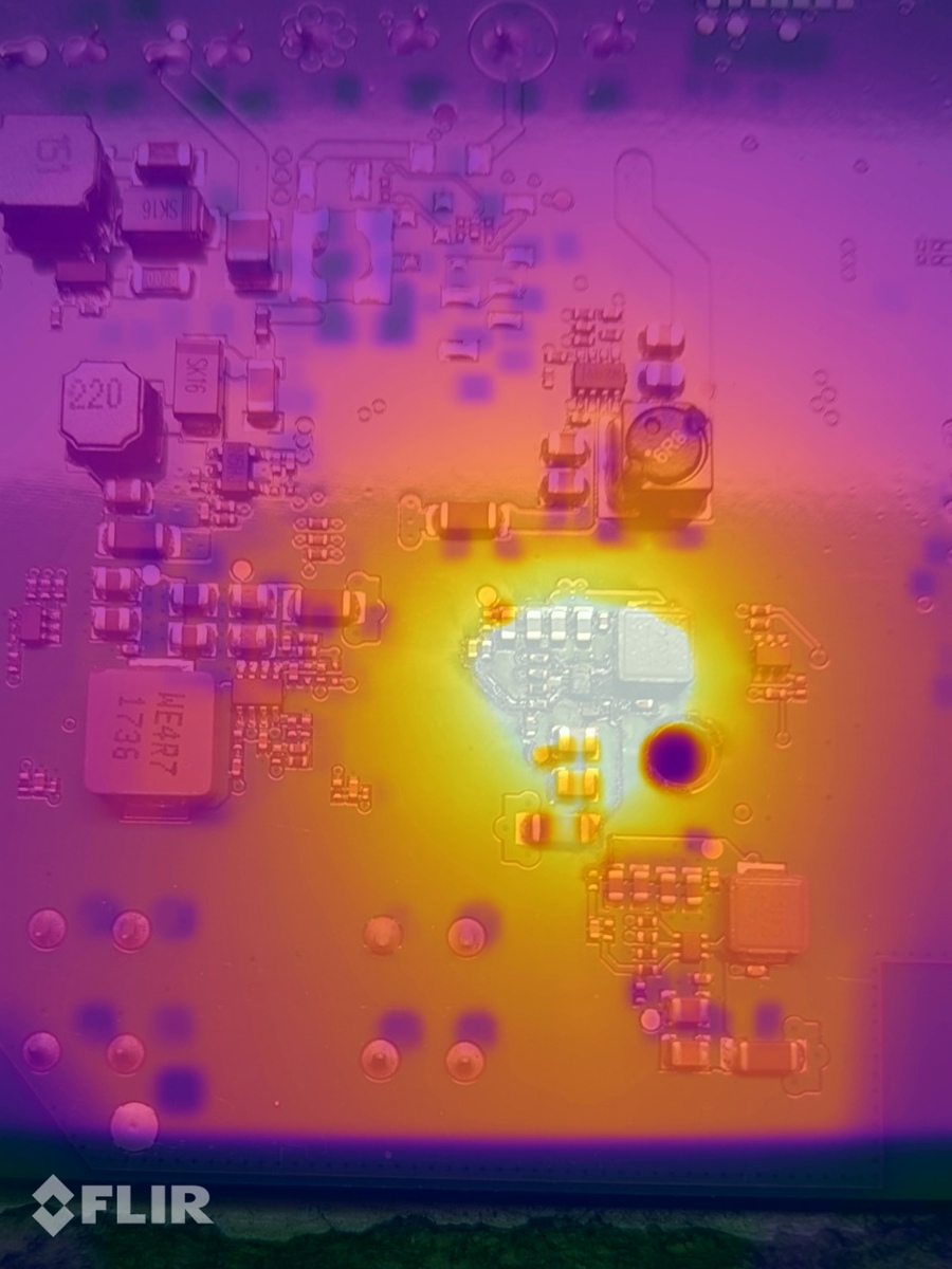

wenn man die 7590 mit dem WLAN-Fehler lange werkeln lässt, sieht das
Ergebnis irgendwann so aus:
Gefällt mir, genau so gehört sich das für diesen Dreck...
Burn baby, BURN!!

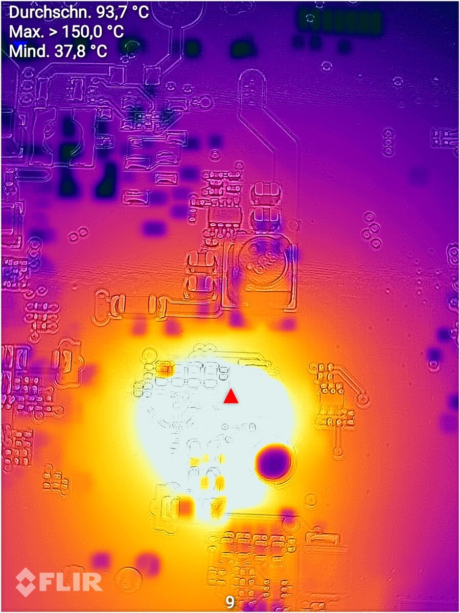

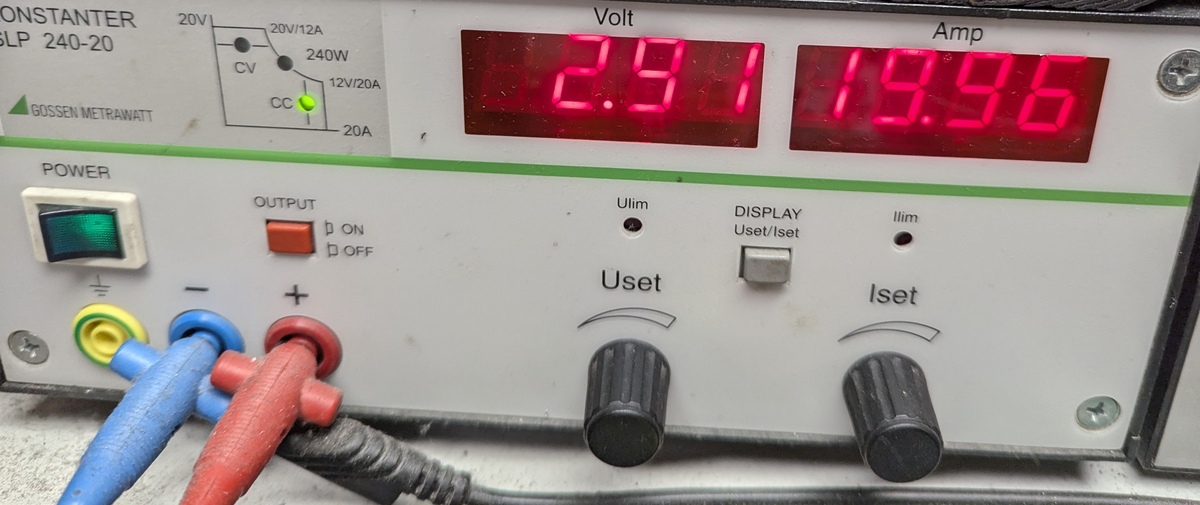

jetzt bestromen wir mal mit 3A den 12V-Eingang der Box - also schlappe
18W "schluckt" der Bereich um den Regler...
Warum nur 3A? Dein Netzteil kann 20. Lass mal hochskillen die Scheiße!
von Markus W. (dl8mby)
@Peter K.
kannst Du bei Deiner IR-Cam dahingehend skalieren, falls möglich,
dass sie z.B. nur den Range 70-110°C anzeigt (also die Dynamik spreizen)
und man damit z.B. das wärmste Teil als Verursacher identifizieren kann.
LG
Markus

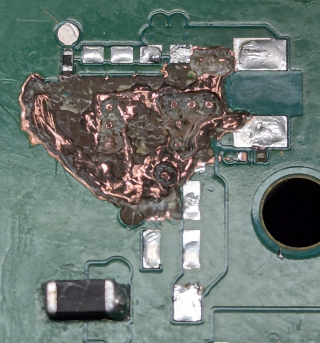

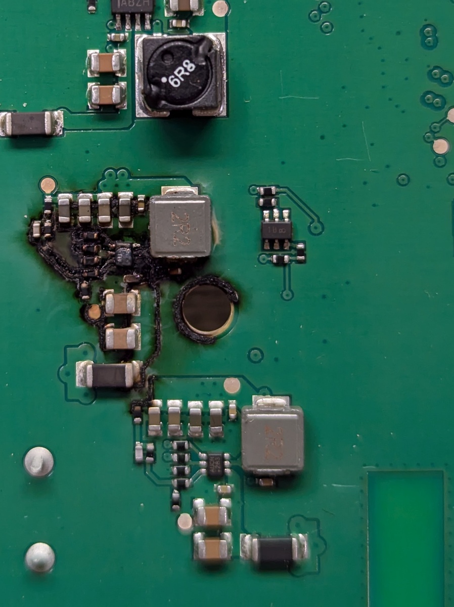

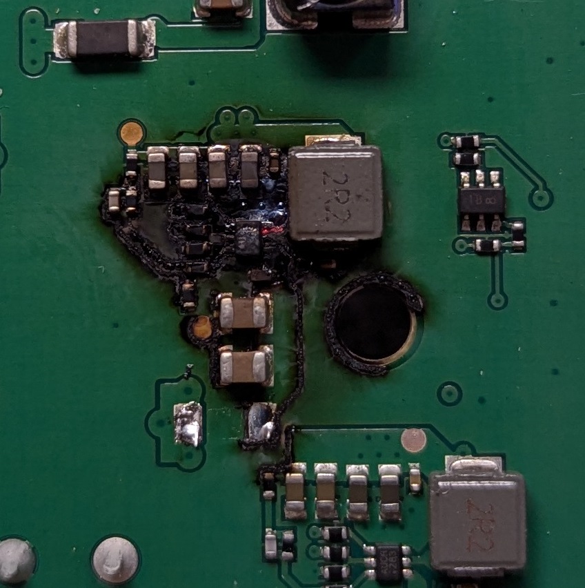

so - 12V zu dem Regler abgetrennt (SMD-Drossel raus) und max. Strom an
einem ELko der 12V eingespeist;
man sieht das glimmende LP-Basismaterial - es ist ein Schluss zwischen
Außenlage und benachbarter Innenlage, die 12V an der Stelle führt,
entstanden.

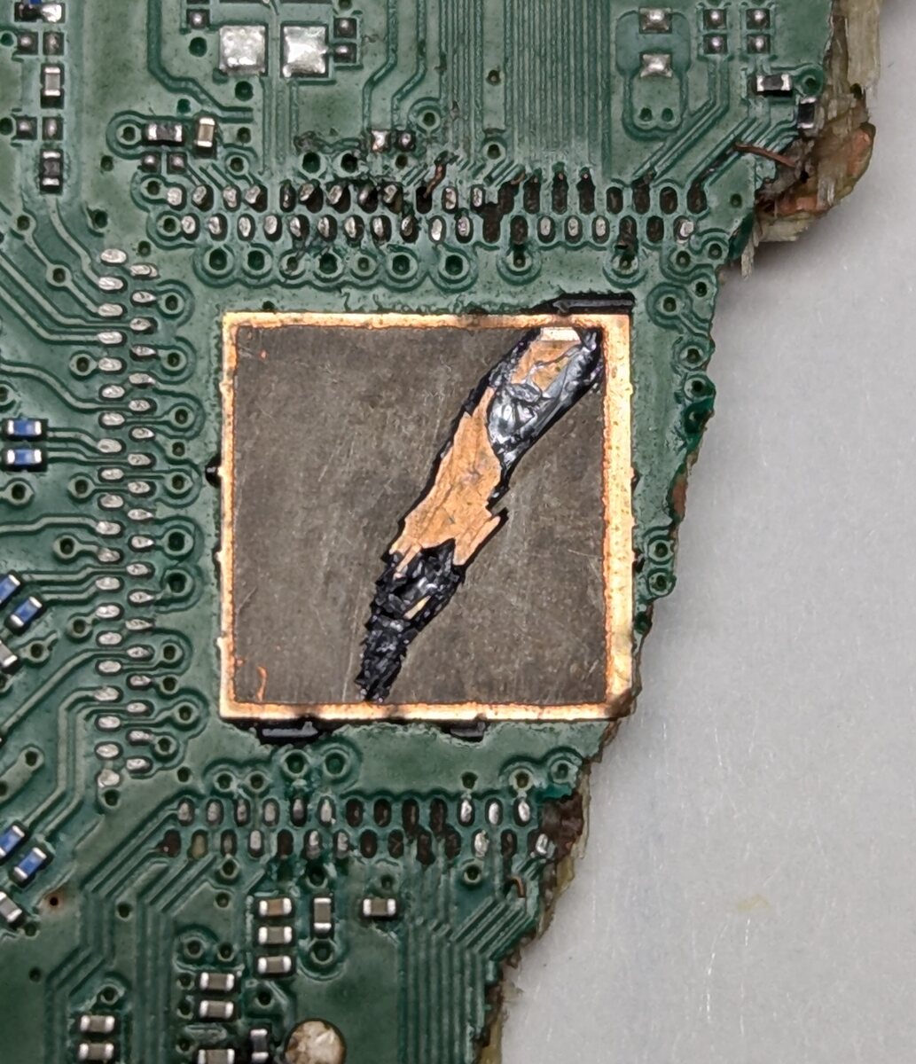

weitere Bilder bei 20A:
So gefällt mir das, kriegst ein Like dafür. xD
Ich finde es wirklich traurig, welche Qualität man bekommt, wenn man
eine nicht gerade billige Flagschiff-Fritzbox kauft. Reparieren lässt
sich sowas meiner Meinung nach nicht mehr sinnvoll. Klar, man könnte
sich einen Hartmetall-Fräser schnappen und den Bereich aus der Platine
herausfräsen, in der Hoffnung, daß dabei keine wichtigen Leiterzüge
unterbrochen werden. Dann kokelt's zwar nicht mehr mehr, aber die
WLAN-Frontends sind immer noch kaputt.
Man sollte AVM den Mist vor die Füße schmeißen, in der Hoffnung, daß sie
für spätere Versionen draus lernen.

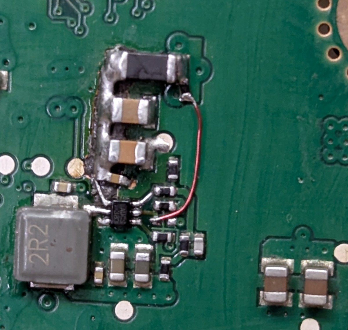

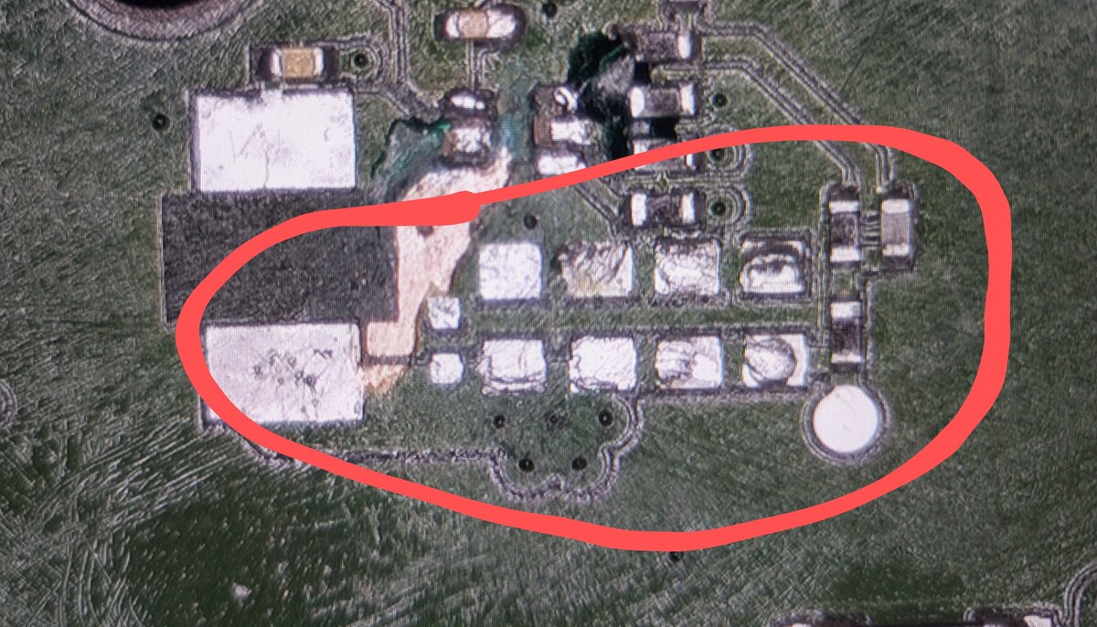

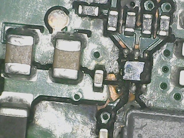

Ben B. schrieb:
> den Bereich aus der Platine herausfräsen
wäre vorher gegangen, aber nach der 20A-Tortur jetzt wohl nicht mehr...
hab das mal früher an einer anderen Box gemacht: obere Lage "abgeschält"
und die Masse-VIAs (markiert) freigekratzt - kann man machen und mit
einem China-DCDC den Regler ersetzen;
das ganze ist eher als Warnung zu verstehen, wenn - wie man oft liest -
manche denken/sagen:
ok, schalte ich halt 2,4GHz ab und nehm einem Repeater dafür...
dann brennt ein paar Wochen oder Monate später der Regler ab und legt
die ganze Box lahm
Ich meinte eher, durch die komplette Platine hindurch fräsen, so daß der
Bereich des Reglers als Ganzes verschwindet - aber ich weiß nicht, ob
sich auf der anderen Seite Bauteile befinden oder irgendwelche
Leiterzüge, die danach ebenfalls weg sind.

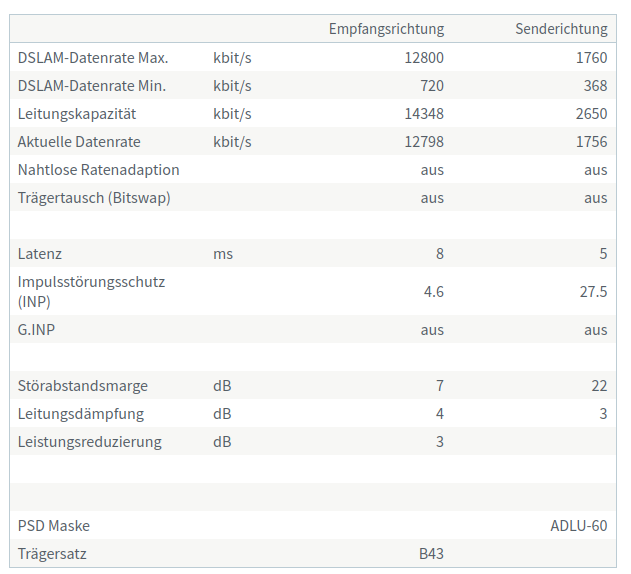

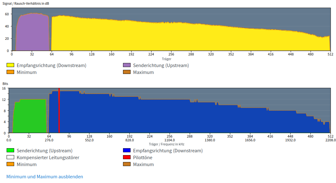

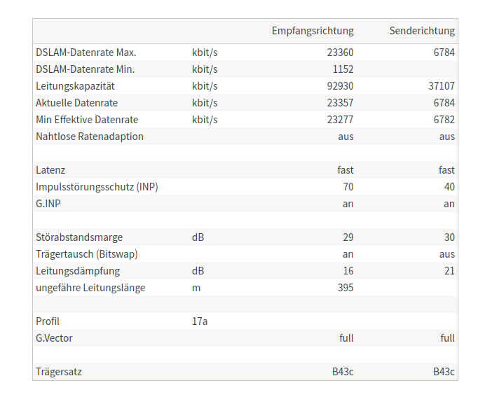

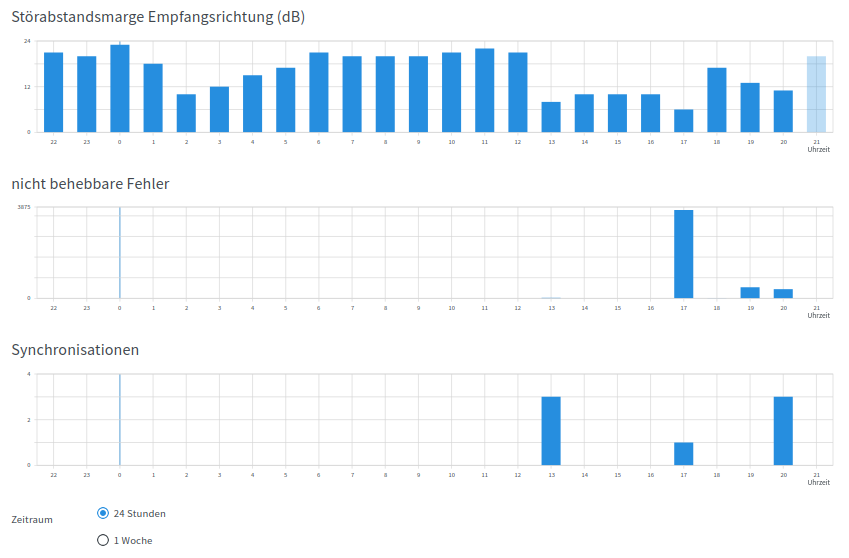

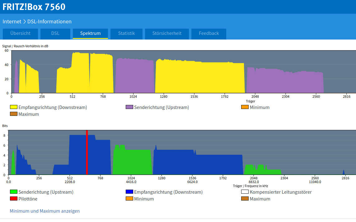

von Rick (rick)

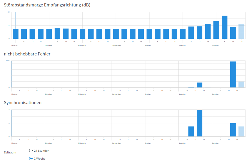

Kann der durchdrehende Spannungsregler eigentlich auch zu DSL-Ausfällen
führen?
Hier an der 7590 fällt sporadisch das DSL (16 MBit/s) aus:
DSL antwortet nicht (Keine DSL-Synchronisierung).
Dabei scheint es wochen- oder gar monatelang keine Probleme zu geben
(oder nur zu Zeiten wo es niemandem auffällt) und dann häufen sich die
Ausfälle und das Internet ist alle paar Minuten weg :/
Zeitliche Muster sind dabei keine zu erkennen. Weder beim Tag noch bei
der Uhrzeit.
Gibt es das bei Euch auch?
Liegt das Problem an meiner Fritzbox oder am Netzbetreiber?
Wenn letzteres der Fall ist, wie tritt man an den Netzbetreiber heran
ohne das man geflissentlich ignoriert wird?
Anbei noch zwei Screenshots aus der FBox.
von Wolf17 (wolf17)
Ist es eine der vom MP1477 Ausfall betroffene Seriennummer?
Karteireiter Spektrum, Bild mit eingeblendetem Min/Max posten.
Karteireiter DSL, Bild posten
Karteireiter Störsicherheit steht schon auf maximale Stabilität?
ADSL2-J fähige Fritzbox (ab 7270V2) mit den aktuellen Sicherungsdaten
laden und zum Vergleich probieen.
Telekomabfrage, welches VDSL ist vefügbar? Mit VDSL ist üblicherweise
die Leitung kürzer und stabiler.
https://www.telekom.de/shop/tarife/internet-tarife?fixedStep=availabilityCheck
von Nerd 8. (nerd81)
Zur Info:
Ich habe meine Frontends bei AliExpress von der Fa. JJW bestellt und
diese funktonieren tadellos.
Meine Box läuft wieder.. ;-)
darf man fragen, was du bezahlt hast? (kannst mir auch per PN antworten)
31.67EUR all incl. für 5 Stück
Das bedeutet, der hat noch drei. AUF IHN!! xD
von Rick (rick)
Prinzipiell ja, aber bisher geht das WLAN (noch).
Deswegen hab ich auch hier gepostet und nicht in einem neuen Thread.
Momentan sieht es gut aus, aber wenn die Probleme auftauchen gibt es
auch schon mal nur 6 oder 8 Bit pro Träger im Downstream.
Jein. Wenn ich 'Angestrebte Störabstandsmarge' auf maximale Stabilität
stelle, wird zwar synchronisiert aber ich bekomme keine IP zugewiesen,
weil vmtl. die erreichte Datenrate zu gering ist.
Die Einstellungen INP und RFI scheinen auf die Störungen keinen Einfluß
zu haben.
Hab ich nicht zur Hand. Nur eine 7390, die vor ein paar Jahren das
Problem auch schon hatte, aber bei der die Synchronisation immer ewig
braucht.

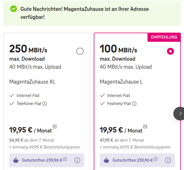

Angeblich bis zu 250 MBit/s.
Prinzipiell würde ich ja auch wechseln. Möglich wäre schnelleres DSL
oder über Kabelnetz, aber die höheren Grundgebühren (spätestens nach
einem halben Jahr) sind es mir nicht Wert.
von Wolf17 (wolf17)
Rick schrieb:
Spektrum.png: keinen Reset machen, damit man den Einbruch am Minimumwert
sieht und nochmal posten.
DSL.png:  Misteriös, 4dB Leitungsdämpfung ist sehr wenig. Ist das
Fernmeldeamt oder der DSLAM Kasten nur 100m weg?
Ist das Telekom? Bei 4dB sollten 16Mbit gehen.
Ist das noch mit Splitter? Alle Klemmstellen/Dosen im Leitungsweg
inspizieren.
Die Fritzbox auch mal gleich am Hausanschluss direkt betreiben, ob es
dann stabil ist.
von Michael L. (nanu)
IMHO wird er ADSL aus dem DSLAM bekommen und, sofern er bei T. Kunde
ist, ein VDSL fähiges Modem/Router hat/hatte und die sonstigen Umstände
stimmen, längstens von ADSL auf VDSL migriert sein. Schließlich ist das
vor 2 jahren bereits angekündigt gewesen und alle mir persönlich
bekannten Anschlüsse sind auch migriert worden.
Wir haben in einer Wohnung so einen Anschluß und aktuell hat der 22,6 Mb
Down und 6,6 Mbit Up (Daten angehängt). Aber, wenn ich mich recht
erinnere (ich finde den Artikel nicht mehr), wird IMHO, wenn er ADSL vom
Kasten draußen bekommt, die Sendeleistung gedrosselt, um andere Kunden
nicht zu stören.

von Alexander P. (alpo)
Hallo liebes Forum!
Ich bin durch einen Defekt einer Fritzbox 7590 mit Datecode L123 (März
2019) auf dieses Thema im Forum gestoßen.
Erst einmal vielen Dank an Alle für diese vielen Infos, die hier bereits
zusammengetragen wurden!
Die Box funktionierte quasi "über Nacht" nicht mehr - aufgefallen ist
das nur, da die Telefonanlage, welche am ISDN Anschluss hängt, am
nächsten Tag nicht mehr nach Außen telefonieren wollte.
Da die 7590 lediglich als ISDN-VoIP-Gateway in einem Serverschrank als
Netzwerkteilnehmer werkelt(e), ist nichts bekannt über evtl. schwaches
WLAN oder Fiepgeräusche. (WLAN war sowieso aus - aber spielt ja keine
Rolle beim Fehlerbild.)
Eine Anfrage bei AVM hinsichtlich der Garantie verlief mit der
Rückmeldung, dass hier nichts mehr gemacht werden kann, da >5 Jahre.
Daraufhin habe ich die Box mal geöffnet und den verkokelten DCDC-Wandler
für die 2,4GHz-SoC 1,1V entdeckt.
Beim MP1477 handelt es sich um einen AUCK, zumindest lt. der anderen
beiden verbauten.
Im Anhang das Fehlerbild nach Reinigung mit Leiterplattenreiniger und
den MP1477 vom 5GHz-SoC.
Auch nach dem "Ausräumen" des beschädigten DCDC-Bereichs besteht
weiterhin ein Kurzschluss am kompletten Board. Die Platine dient nun
max. als Ersatzteilspender. Das FR4 ist hier großflächig in
Mitleidenschaft gezogen worden.

Mit SMD löte ich seit etwa 25 Jahren hobbymäßig herum, in DIY eigentlich
nur in Teilen, bei denen kleine Abmessungen wichtig sind. Daher verstehe
ich bis heute nicht wirklich, warum auch in großen Teilen/Geräten SMD
verwendet werden. Ja klar, aus dem gewerblichen Bereich hört man, daß
SMD einfacher/billiger zu bestücken und SMD-Platinen energetisch
günstiger und viele Dinge (daher) nur noch in SMD erhältlich seien.
Naja. Aber warum dann so (unnötig) winzig wie in den F!Ben? Auf der
Platine ist doch wirklich noch viel Platz, selbst wenn es SMD sein muß,
dann hätte man doch weitaus größere Ausführungen verwenden können. Oder
in meinem A4-Reader Sony DPT-RP1: Da steckt eine Platine von vielleicht
10x10cm drin, nicht eben dicht bestückt (verglichen mit eigenen
Basteleien, zugestanden nur bis 0603), und Platz wäre für eine zwei- bis
dreimal so große Platine gewesen. Dafür sind die SMD-Teile so klein wie
in den F!Ben, echter Fliegendreck, für einen Normalo nicht zu
reparieren, sofern man überhaupt einen Fehler finden würde.

Du sollst nicht reparieren. Du sollst NEU KAUFEN!
unnötig? nee - AVM hat einen Key-Lieferanten und nimmt von dem nicht den
MP1494 wie in den Vorgängern, da "not recommended for new designs -
refer to MP1477" !
Ihr müsst mal überlegen: 7590-Start in 2017, in 2025 immer noch
lieferbar + 5 Jahre Garantieverpflichtung = macht > 13 Jahre
Produktlebensdauer, und das im Consumerbereich!
da muss man einfach auf Key-Lieferanten und Highrunner-Typen setzen,
egal wieviel Platz auf der LP ist...

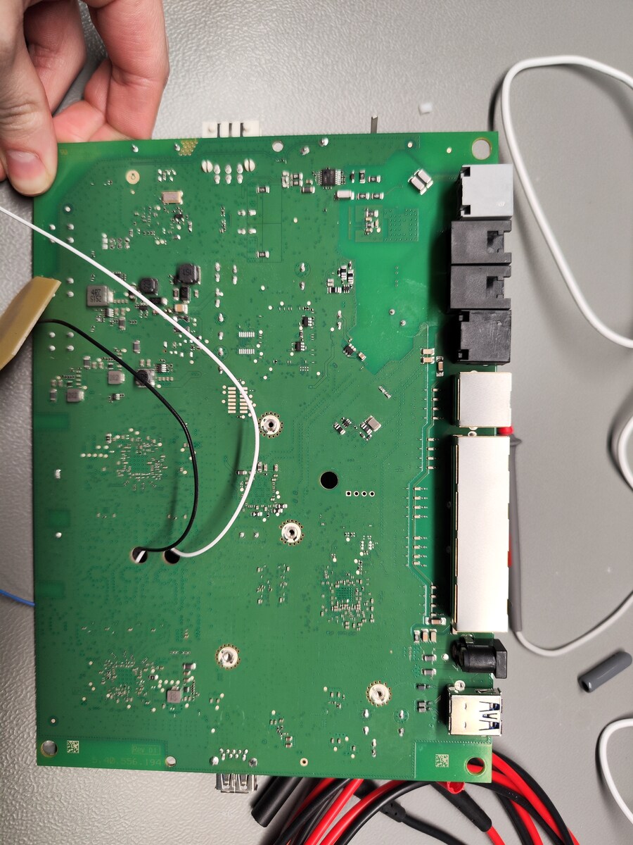

von Lukas (lukasvfl99)
Ich habe hier nun auch eine 7590 auf dem Tisch liegen, welche gar keinen
Mucks mehr von sich gibt (alle LEDs dunkel). Mal ans Labornetzteil
angeschlossen zieht sie nur 0.27A. Jemand eine Idee wie ich da jetzt am
besten vorgehe?
erstmal Sichtkontrolle: Spuren von Überspannung? Wasser? Sturz?
dann Spannungen messen - an den Spulen der DCDC-Wandler sollte eine
vernünftige Spannung rauskommen
Nein sieht alles i.O. aus
Wo genau muss ich denn da messen?
hier:
Alles klar. Hier sind meine gemessenen Werte.
das wichtigste ist erstmal die Main-3,3V - die muss auf alle Fälle da
sein;
vermutlich ein Schluss auf der Rail;
mach mal Gesamtbild von oben und unten (Steckerbereich)
Hier.
ok, da ist nichts auffällig - wird wohl ein MLCC schlüssig sein auf der
Main-3,3V-Rail
Mit einer Wärmebildkamera kannst du mit sehr hoher Wahrscheinlichkeit
den Schuldigen identifizieren..
Wer hat schon so was ....
Aber kann man da nicht irgendwie mit einer normalen Handykamera im
Dunkeln oder geringem Licht tricksen? Mit der Handykamera kann man ja
das Funktionieren von IR-LEDs prüfen und IR its ja Wärmestrahlung.
"Einfach so" geht das leider nicht, auch ein heißer Lötkolben ist nicht
zu sehen ...
von Vanye R. (vanye_rijan)
Ich schon, aber anscheinend zu wenige. Denn die wird die da nichts
nutzen. Wenn so ein kondensator einen satten Kurzschluss hat dann ist I
vielleicht hoch, aber U ist 0. .-)
Ansonsten waere der Trick fuer Arme da Isoprop drauf zu pinseln und
kucken wo es am schnellsten verdunstet.
Und die ganz vornehmen nehmen einen iProber und stupsen den einmal auf
jeden Kondensator und kucken was da fuer Strom durch geht. :-p Ich gebe
aber zu das ich es selber noch nicht probiert habe. Muss ich beim
naechstenmal dran denken...
Vanye
Bisher konnte ich noch jeden ursächlichen KerKo/Halbleiter damit
identifizieren. So teuer ist eine WBK auch wieder nicht. Meine hat
400EUR gekostet und reicht vollkommen. Damit kann man auch deutlich mehr
machen, als nur in der E-Werkstatt Kurzschlüsse zu suchen.. :)

von Frank O. (frank_o)
Mark K. schrieb:
> Und ich wüßte nicht, wozu ich so ein Teil wirklich (ge)brauchen könnte.
> Selbst für diesen genannten Anwendungszweck nicht. Aber ich bin ja auch
> nur Bastler ...
Wenn du sie hast, findest du automatisch immer neue Einsatzzwecke.
Angenommen du willst ein Loch in den Fußboden bohren, hast aber Angst
die Fußbodenheizung zu treffen.
Zack - schon wieder ein neuer Einsatzzweck.
Während ich noch die Batterie unter Last ausmesse (immerhin 40 Zellen),
ist der Typ vom Batteriedienst schon wieder weg gewesen. Weil er eine
Wärmebildkamera hatte.
Ich habe jetzt auch eine. Absolut geil!

Wie macht ihr das mit der Wärmebildkamera?
Einfach den Stecker von der Fritte einstecken und warten bis es warm
wird, oder speist ihr die irgendwie anders?
Einfach kurz warten und gucken, wo es ungewöhnlich warm wird. Zur Not
direkt an der Rail mit korrekter Spannung (falls sich der Kurzschluss
"auflöst") und etwas mehr Dampf einspeisen..
Wie genau mache ich das am besten?
Labornetzteil mit Strombegrenzung?
Oder was meinst du?
Nerd 8. schrieb:
> Oder was meinst du?
Wo ich an der Rail ran gehen soll. Also an welchen Punkten ich
einspeisen soll
Am Besten dort, wo die entsprechende Spannung erzeugt wird. Ansonsten
besteht die Gefahr, dass bei externer Einspeisung an einem "schwachen"
Punkt dir ein Via wegbrennt..  ;)
Macht Sin ;)
Also an den markierten Stellen von Chips
So, stopp, hier bitte mit etwas mehr Vorsicht, solange an dem Gerät noch
was zu retten ist.
Wenn man eine Fritzbox mit Kurzschluss normal bestromt, wird der
Kurzschluss selbst nicht heiß, sondern nur Teile, die nichts dafür
können. Entweder der Regler und/oder die Induktivität am Eingang des
Reglers, die dort Störungen unterdrücken soll.
Mit Wärmebildkamera kann man dadurch aber ganz gut sehen wo der Strom
hin geht und gezielt nach dem Fehler suchen. Wenn man den Fehler aber
sonstwie eingrenzen kann (z.B. fehlende Spannung nach einem Regler),
dann dort Kabel anlöten und diese Spannung (die der Regler bringen soll)
mit so 1..2..3A maximal einspeisen. So wenig wie möglich, so viel wie
nötig. Meistens wird dann irgendwo ein kleiner MLCC warm/heiß, sieht man
mit einer guten Wärmebildkamera sehr schön, alternativ wie schon gesagt
wurde, etwas Isopropanol auf verdächtige Teile, an warmen Teilen
verflüchtigt sich das Zeug schneller als an kalten Teilen.
Gut zusammengefasst, was schon gesagt wurde.. :)

So hab die Schuldigen gefunden. Waren 3 MLCs.
Jemand eine Idee welche Werte die haben?
Alle drei? Normalerweise ist es nur einer.
Edit: war doch nur einer.
Jemand einen Wert von diesem?
Liegt der parallel mit dem anderen links davon?
Wenn ja dann dessen Wert.
10uF
Nerd 8. schrieb:
> 10uF
Danke :)
den kannst auch weglassen - da hats eh einen "Überschuss" an Cs
a bisserl knifflig, aber machbar....
Klar, mach ich regelmaessig. Aber eine interessante Loetstoppmaske unter
dem Chip. Hab ich so noch nicht gesehen. Wollten sich wohl plugged Vias
einsparen.
Vanye
hier noch so ein kniffliger Fall - verschmorter MP1477 (AUCK)
- diesmal der 1,1V-Regler für den 5GHz-SOC QCA9984;
Vin des MP1477 - 12V - hatte Schluss mit der nächsten Innenlage - hier
GND (bei dem 3,3V-Regler für die Frontends ist die nächste Innenlage
12V);
Die 12V-Leiterbahn nach der Drossel kpl. raus und ersetzt;
auch die Leitung 12V zum Enable-Pin musste totgelegt werden, ersetzt
durch CuL-Wire;
p.s. auch die mit Marking AUCK sterben, nicht nur AUCH und AUCJ - bei
aliexpress bekommt man oft diese alten Datecodes (AUCK) geliefert -
Mouser liefert frische Ware - nach AUCP jetzt AUCS
pps. man sieht auch an der braunen Fläche, dass der Regler den 5GHz-SOC
QCA9984 gegrillt und schliesslich auch ermordet hatte

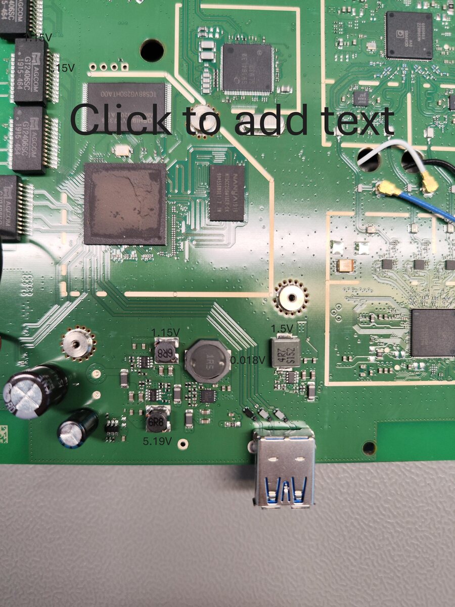

So, ich hab das Miststück aufgeschraubt und reingeschaut. Sind
AUCH-Regler drin, aber alle Regler und die beiden 2,4GHz WLAN-Frontends
sind optisch unbeschädigt. Also nicht so schön gegrillt wie auf manchen
Bildern, die ich davon gesehen habe, nicht der geringste Schaden an der
Platine.
Jetzt muss ich mir erstmal raussuchen, in welchem der Threads zu dem
Thema Dein Bild mit den Messpunkten war und die Spannungen nachmessen.
die kannst an den Ausgängen der AUCH-Spulen messen - 2x 1,1V und 1x 3,3V
Welcher war für die WLAN-Frontends? Der 3,3V korrekt?
ja
von D. B. (dbuergi20)

Die ganzen Testpunkte habe ich durchgemessen und habe die von Chips
(herzlichen Dank dafür) abgebildeten Werte.

So, gemessen... Ergebnis nicht gut. Mit dem Multimeter stimmen alle
Spannungen, auch die fraglichen 3,3V. Da muss ich wohl das Oszi
startklar machen und dann sehe ich da bestimmt schöne Spannungsspitzen
und kann mit das Testen der Frontends mit 3,3V Fremdeinspeisung sparen.
die RF-3,3V mal extern einspeisen (Box ohne Strom) und mit
Wärmebildkamera draufschauen - morgen schauen wir uns die Bilder an!
So eine gute Wärmebildkamera, daß es für Bilder reicht, habe ich leider
nicht. Aber die 3,3V draufgeben könnte ich machen. Welchen Strom
erwartest Du während der Rest der Fritzbox unbestromt ist? Der
vorhandene Regler macht ja die 3,3V noch (wobei ich halt nicht weiß wie
sauber die sind) und die Frontends werden nicht großartig warm dabei...
bei der Fingerprobe sind sie unauffällig.
Ich müsste auch einen der Elkos auf der Oberseite wechseln. Da ist in
der Nähe der Spannungsregler einer bei, der anfängt, dicke Backen zu
machen.
Ruhestrom ist 4-5mA, wenn der Regler und Spule dran ist;
ich messe bei 3,1V immer genau 4mA im Gutfall;
genauer ist, die 2,2uH Spule auszulöten - dann <0,5mA
(das meiste fließt rückwärts über den MP1477);
den Elko kannst erstmal ignorieren, der ist für USB-5V
da sind eigentlich immer beide Frontends tot
Ich habe jetzt beide ausgetauscht und die Wandler. Die Spannungen sind
normal aber das 2,4 GHz Netz ist immer noch schwach und bricht ab. Die
Wärmebildkamera zeigt auch nichts auffälliges. Die beiden Qualcomm Chips
haben 40 Grad, dürfte normale Betriebstemperatur sein.
da sind bestimmt die beiden Frontends nicht richtig gelötet
Hast du da vielleicht noch einen Tipp für mich, worauf zu achten ist?
Ich habe das jetzt bei mehreren Boxen hinbekommen immer nach dem
gleichen Ablauf aber diesmal klappt es irgendwie nicht.
Habe jetzt nochmals alles mit Litze gereinigt, neu verzinnt und mit
Heißluft verlötet aber mit dem selben Ergebnis...

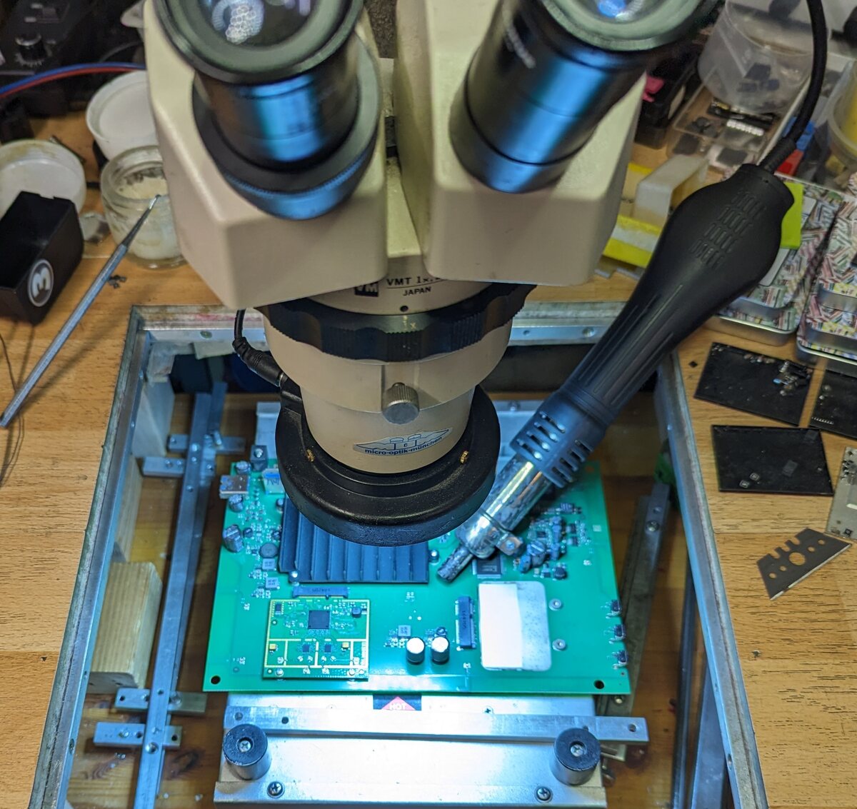

ich löte die immer gleich nach der Heißluftaktion nach; Flux nicht
vergessen!
einfach nur mit Heißluft ist schwierig, da bleiben immer Pins offen
> vergessen!

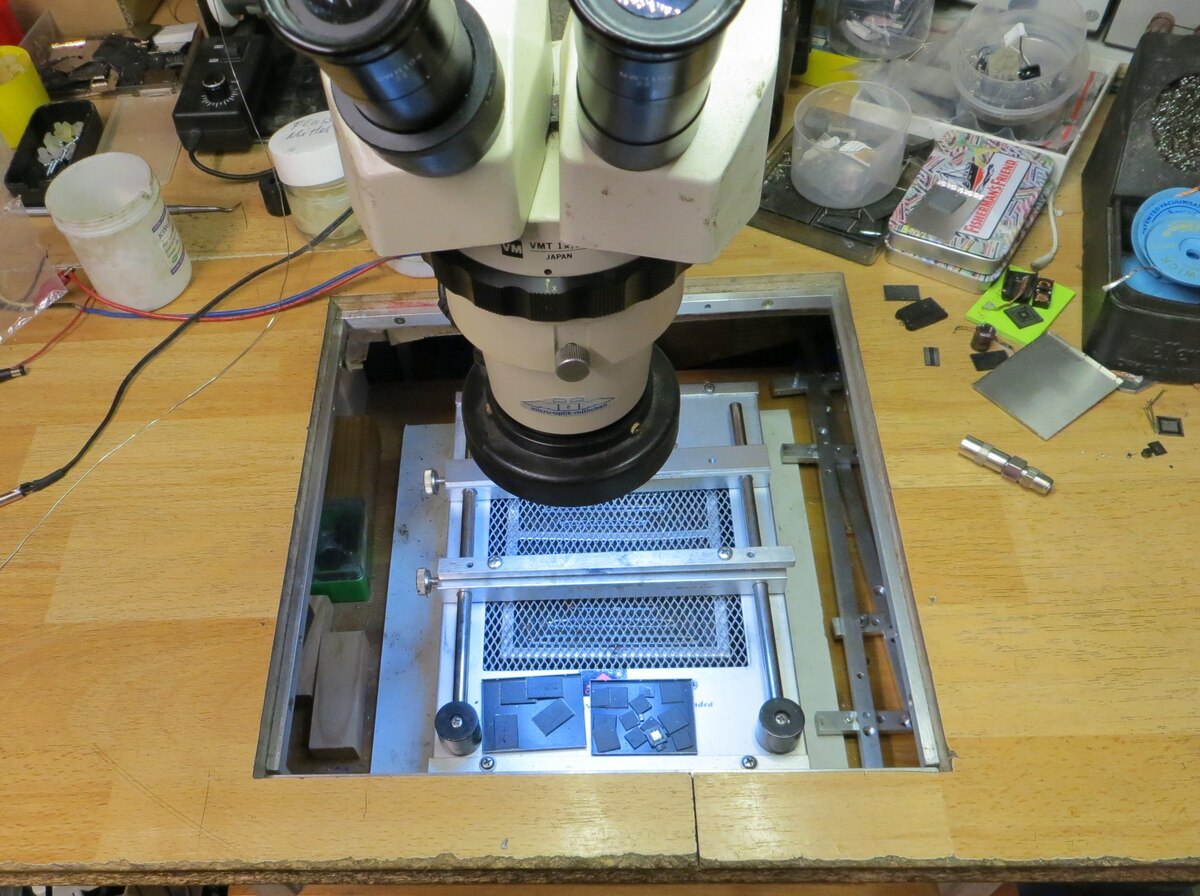

Arbeitest du dabei zusätzlich mit Unterhitze?
ja, immer - generell - machts einfacher; hab die Heizplatte versenkt,
damit ich bei laufender Unterhitze mit Mikroskop arbeiten kann
Beeindruckend, so weit bin ich noch lange nicht. Da muss die kleine USB
Platte reichen aber bisher funktioniert das auch.

Info für die geneigten Fritzbox-Bastler - Details zu dem RF-3,3V-DCDC:
weitere Info: Test, ob die 5GHz-Frontends auch getötet wurden:
2,2uH-Spule des DCDC auslöten, tote 2GHz-FEs "055F" entfernt - Ruhestrom
bei Einspeisung von 3,0V: ziemlich genau 100uA !
-> dann sind die 5GHz-FE wahrscheinlich noch am Leben
- mit der DCDC-Spule drin; ziemlich genau 4,0mA
Wieso bewirkt die Spule (ohne den Regler) einen Ruhestrom von fast 4mA?
ohne den Regler natürlich nicht - 3,9mA fliessen über Vsw nach Vin und
GND des Reglers; Rest 100uA sind Ruhestrom der Frontends + Strom über
das FB-Widerstandsnetzwerk;
die 4mA sind zur Kontrolle bei neuen Frontends "055F" + MP1477

Moin, mich hat die Recherche zu diesem Fehler auch her geführt.
Bei meiner 6890 (fast baugleich 7590) ist einer der beiden 1,1V Regler
verbrannt gewesen. Ich habe diesen ausgelötet, leider scheint dabei an
dem "Loch" welches darunter war ein kurzschluss entstanden zu sein.
Jedenfalls ist direkt danach der zweite 1,1V Regler abgeraucht.
Die 3,3V scheinen noch in Ordnung zu sein und können auch gemessen
werden.
Unter FritzOS 7.12 läuft die Box auch, meldet aber WLAN Fehler und es
lässt sich auch kein WLAN finden.
Um zu prüfen, ob die Box noch zu retten ist, habe ich die 1,1V durch ein
Labornetzteil angelegt. Beibei werden von den ICs (beide zusammen) ca.
200mA aufgenommen. Wenn die Fritzbox startet, steigt die Stromaufnahme
kurzfristig auf ca. 500mA. Aber leider bleibt der Fehler bestehen.
Wenn ich die Spannung leicht auf 1,2V erhöhe, startet die Box übrigens
gar nicht mehr.
Weiter oben hat chips geschrieben, bei >10mA Ruhestrom bei 3,3V ist der
WLAN Teil sowieso hin. Gilt das auch für die 1,1V oder mit welchen
Stromaufnahmen müsste man da rechnen?

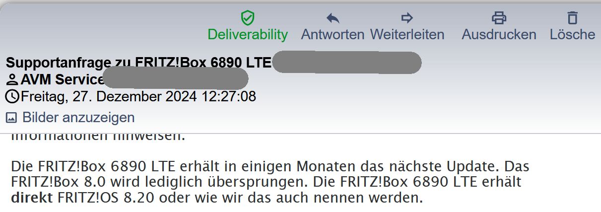

natürlich nicht, da hängt der Core des WLAN SOCs dran
warte einfach, bis es für die 6890 auch die FW 8.0 gibt, mit der gibts
dann kein bootloop mehr bei defektem WLAN,
die RF-3,3V dann auch totlegen, sonst gibts da die nächste
Brandstelle...
von Paul M. (paulmeins)
Peter K. schrieb:
> Brandstelle...
Das wäre natürlich Top und ich muss nur noch etwas warten ;)
Ein Release Datum habe ich leider noch nicht gefunden.
Alles was braun ist leitet und muss restlos entfernt werden.
Vanye
hätte restlos entfernt werden müssen :/
Peter K. schrieb:
>             71 KB
Super, danke dir, das hatte ich noch nicht gefunden. Allerdings heißt
"einige Monate" vermutlich eher nicht kurzfristig, dann halte ich doch
mal ausschau nach einer zweiten 6890 als Übergangslösung.
Ich habe aus dem Bekanntenkreis noch zwei Boxen zum üben bekommen. Bei
der einen kein Fiepen und der 3V Wandler 3,48V aber Frontends mit 128
Grad laut Wärmebildkamera.
Zwei Leiterbahnen hatten sich von der Platine gelöst, wurden aber von
den Bauteilen gehalten. Die wird definitiv ein größeres Übungsprojekt.
Es war wieder eine unsaubere Lötstelle bei den 2,4 Ghz Frontends.
Aber...5 GHz läuft nur noch direkt neben der Box. Ist hier dann auch die
Lösung die Frontends zu tauschen bzw. wie testet man diese? Mit der
Wärmebildkamera wirkt alles unauffällig.
Ich weiß, viele Fragen aber ich sehe die Boxen als willkommene
Übungsobjekte für das Hobby.
deshalb löt ich die nach Tausch immer nach...
ja - wie hoch ist der Ruhestrom der RF-3,3V?

Zuletzt schmort die Platine in dem Bereich ab, dann ist eine Reparatur
auch quasi unmöglich.

von M. G. (looking)
Ist der VIN Pin des für die 3V3 zuständigen MP1477 direkt an +12V
angeschlossen? Falls da z.B. noch eine Drossel in Serie drin wäre,
könnte man die auslöten und so evtl. feststellen, ob ein Kurzschluss
zwischen +12V und GND über die Innenlagen der Leiterplatte vorliegt oder
nur im abgerauchten Bereich um den MP1477.
der Schluss ist zwischen oberer Lage, wo GND liegt und der nächsten
Innenlage, die 12V führt
von M. G. (looking)
Peter K. schrieb:
> Ben B. schrieb:
>> Ein Teil der Pads ist weg und die Platine hat wirklich gut Schaden
>> genommen
> ja, da kanns bei verkohlter Leiterplatte zu Schluss 12V gegen GND kommen
> (Außenlayer GND, 2.Layer 12V)
> hab hier eine, bei der ich deshalb den kpl. DCDC großzügig ausräumen
> musste;
> besonders bei der markierten VIA (=GND) hats schön gebruzzelt zur 12V -
> das sichtbare Kupfer ist Layer2 12V
Großen Respekt, dass du den Kurzschluss entfernen konntest!
Wie hast du bloß den Außenlayer so sauber abbekommen?

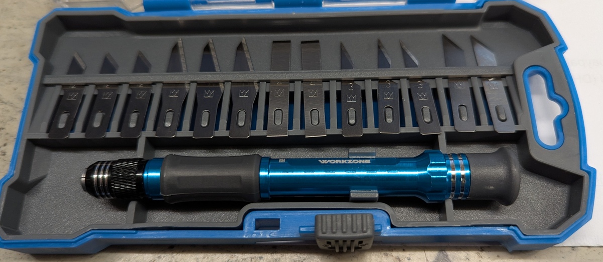

mit einem Skalpellmesser - gabs übrigens vor kurzem bei
"Werkzeug-Albrecht"  für 5€;
noch ein weiteres Exemplar - Regler ausgeräumt; leider ist eine
Leiterbahn in der 2.Lage mit verlorengegangen (oben rechts) ...
rot: GND und VIAs an GND, grün: 12V 1.Innenlage - tw. ausgeknabbert, Vin
und Leitung zum R-Netzwerk Enable-Pin (die Leitung musste ich in einem
früheren Fall extern legen - siehe Beitrag früher);
an den GND-VIAs bilden sich auch schöne leitenden Ringe, daher sind die
auch freigekratzt und rausgeschnitten;
blau: Leitung zum Pin Bst (über C an VSW / Spule)
wenns da schön großflächig geschmort hat, ist da GND eh lose
(delaminiert) - lässt sich dann leicht "abziehen" und mit dem Messer
abschneiden
Ich bin immer ziemlich entsetzt wenn ich diese Klingen unter
dem Mikroskop sehe, arbeite zu 90% Prozent unter dem Mikroskop,
weil die so ungenau gefertigt sind.
Mein Geheimtip ist da ein gutes Cuttermesser aus Metall fuer
die kleinen Klingen und die dann regelmaessig abbrechen.
Die sind viel schaerfer und haben einen besseren Winkel
zum schnibbeln auf der Platine.
Vanye
Heute hatte ich die Ruhe an die alte Box von meinem Bruder zu gehen, wo
sich schon zwei Leiterbahnen an den Frontends gelöst hatten.
Mittlerweile startet die Box wieder und beide Frequenzen sind voll da
aber der Qualcomm QCA9985 zeigt an einer Ecke 75 Grad.
Ich hätte noch ein Spenderboard, falls man den auch tauschen kann. Gibt
es dazu Erfahrungen?
klar kann man den tauschen, wenn man weiß, wie...
wär mir aber nicht sicher mit der Ecke... normal werden die in der Mitte
heiß, an der Ecke ist da nichts - fyi ein Bild einer Bruchplatine, wo es
den Die weggerissen hat, nur der Träger/Heatspreader ist noch da;
die Hitze verteilt sich da über den Träger, da kommt nichts an die
Ecken;
ich würde mal die Eingangsleistung WLAN on vs. WLAN off messen; wenn da
ca. 2W Delta rauskommen, sollte das ok sein
> Ecken;
Alles unauffällig. Bei den anderen Boxen lag die Temperatur der Qualcomm
Chips immer bei um die 45 Grad, deshalb wundert mich das.
Kann das auch in direkten Zusammenhang mit einem Fehler bei den
Spannungswandlern stehen? Ich hatte hier nur noch 2x AUCH von Alibaba
zum tauschen...
> zum tauschen...
ja, ist die 1,1V für den QCA evt. zu hoch oder gestört?
evt. ist der QCA halb tot;
AUCH würd ich nicht verbauen... älter gehts ja kaum...

Eine Frage zu den 5 GHz Frontends. Lässt sich bei denen bestimmen, wenn
einer defekt ist oder müssen auch alle getauscht werden?
mir ist keine Methode bekannt - immer alle tauschen!
p.s das sind Qorvo QPF8538TR7: https://www.qorvo.com/products/p/QPF8538

Ich habe hier noch einen Problemfall, wo ich einfach nicht den Fehler
finde ich habe im gesamten Bereich Durchgang aber finde nicht die
Stelle, die das verursacht
Hat jemand eine Idee?
Die Box mit den halbtoten 5 GHz Frontends läuft übrigens auch wieder.
von Grisu (krisu)
Da vielleicht?
von wo nach wo? die untere Schiene ist die RF-3,3V - von da Schluss
gegen Masse kann von den Frontends 055F kommen
