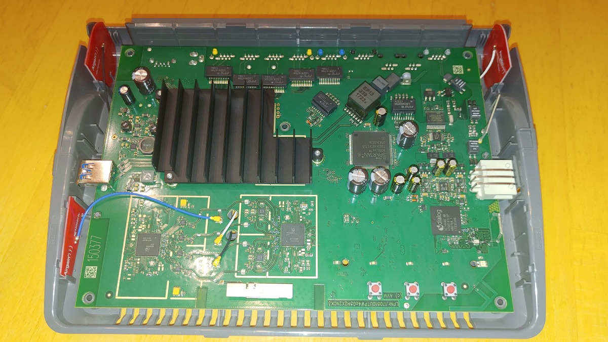

Hallo Zusammen, meine Fritzbox 7590 macht seit ca. 1 Monat Fiepgeräusche. Die 5 Jahre Garantie sind seit 10 Monaten abgelaufen. Es handelt sich wohl um ein bekanntes Problem einiger Serien. Konnte von euch jemand herausfinden, wie man diese Geräusche beseitigen kann? Habe ein anderes Netztteil ausprobiert und ein paar Elkos getauscht die mit 1000 uF und 470 uF. Hat leider nichts gebracht. Danke für eure Hilfe.
piepen tun nur Spulen und KerKos, einfach den Finger draufhalten und hören wo sich das ändert, man könnte auch diese Bauteile alle mit Schmelzkleber vollklecksen, aber nur auf das wirklich betroffe Teil (Fingerprobe) wäre sinnvoller.
Peter F. schrieb: > Konnte von euch jemand herausfinden, > wie man diese Geräusche beseitigen kann ja, eindeutig - lies hier: https://www.ip-phone-forum.de/threads/fritzbox-7590-2-4ghz-wlan-nur-noch-sehr-sehr-schwach.314938/ hab da einiges dazu geschrieben (user: chips) - Stichwort MP1477 vorab: Elkos und Heißkleber helfen da garantiert nicht
Danke für die Hinweise. Hatte ich schon probiert mit Abtasten ohne Erfolg aber ich versuche es einfach nochmal.
Ok...Danke. Hab mir alles durchgelesen-hat ein Bischen gedauert 😄 Muss mir morgen meine Box nochmal von innen anschauen. Glaube nicht, dass ich einen 3.3v Regler oder die 055F tauschen könnte. Sind so kleine Lötstellen - weiss nicht wie man das auslötet. Kann man die auch irgendwo kaufen oder lötest du die aus zig alten Boxen aus?

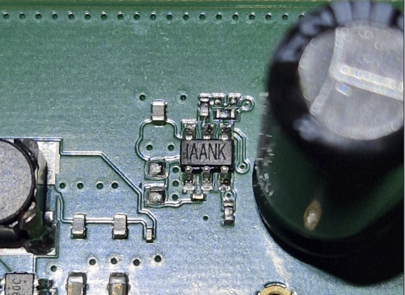

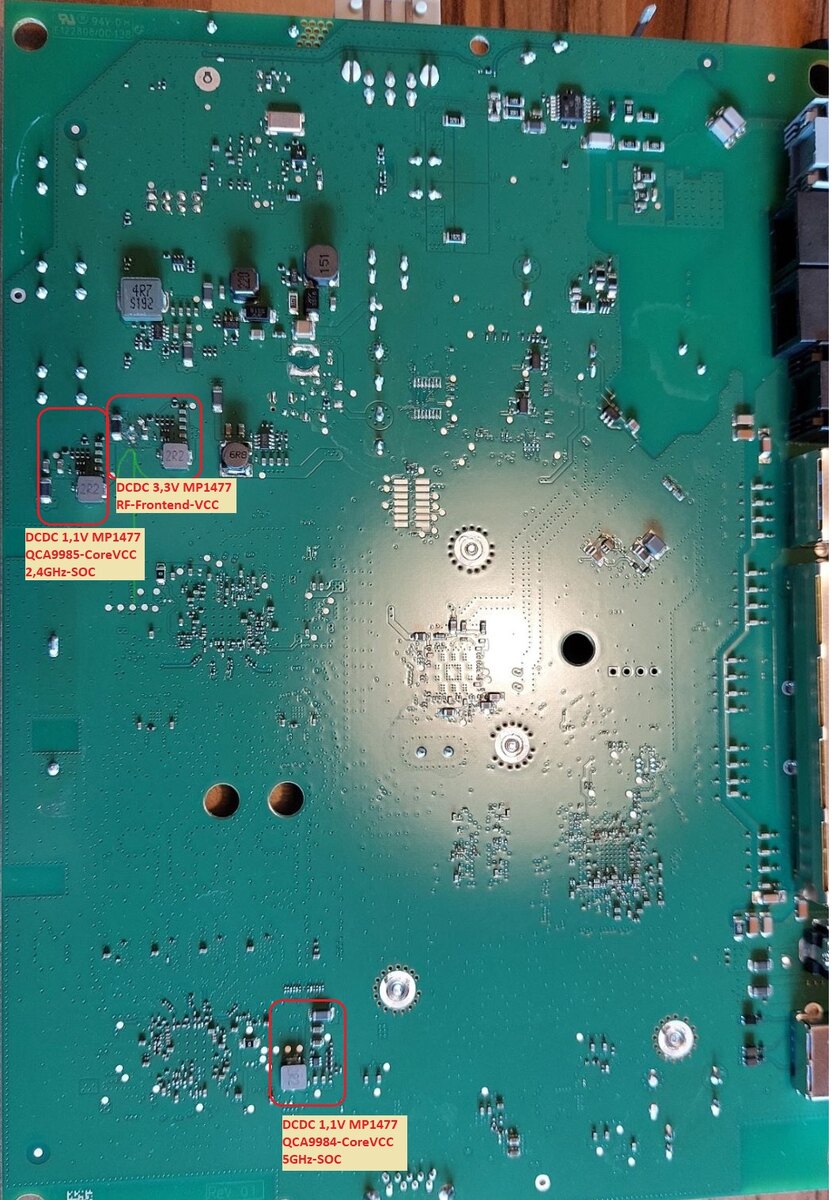

den Regler MP1477 kann man kaufen, die Frontends "055F" leider nicht - ich muss die auch immer aus 7590 oder 7580 mit anderen Fehler wie Überspannung entnehmen; wenn das 2,4GHz WLAN noch funktioniert, sind die 055F vermutlich noch ok - ist aber eine Frage der Zeit, bis die auch sterben, da der MP1477 mit der Zeit immer höhere Spannungen produziert(bis 5V und mehr statt 3,3V) Peter F. schrieb: > Glaube nicht, dass ich > einen 3.3v Regler oder die 055F tauschen könnte. Sind so kleine > Lötstellen - weiss nicht wie man das auslötet. am einfachsten geht das mit Unterhitze + Heißluft und Mikroskop; den MP1477 kann ein geübter mit guten Augen auch mit 2 feinen Lötkolben tauschen bei Bedarf kann ich das machen, wie ich das schon bei vielen aus dem IPPF gemacht habe
Peter K. schrieb: > wenn das 2,4GHz WLAN noch funktioniert, sind die 055F vermutlich noch ok Ich habe hier ebenfalls eine 7590 stehen, bei welcher das 2.4Ghz Signal nur noch im Abstand von 30cm leicht empfangbar ist. Kann dies dann auch der 055F sein? Da meine Box aber noch in den 5 Jahren liegt, habe ich ein Ticket bei AVM eröffnet. Mal sehen was da kommt.
Rene K. schrieb: > Ich habe hier ebenfalls eine 7590 stehen, bei welcher das 2.4Ghz Signal > nur noch im Abstand von 30cm leicht empfangbar ist. Kann dies dann auch > der 055F sein? zu 99% ja, die beiden Frontends "055F" dürften gestorben sein
Mein WLan 2.4 und 5 GHz funktioniert noch. Welcher ist denn der MP1477? Hab auf der Vorder und Rückseite mehrere so kleine schwarze Teile mit links und rechts je 3 Pins gefunden. Hab ich das richtig gelesen...ist der nur 1.6x1.6 mm groß?
Vielen Dank für deine schnellen Erläuterungen. Ich schlafe mal drüber ob ich mich an diese kleinen Dinger ran traue oder nicht. Danke auch für das Angebot, dass du mir die 3 Teile tauschen würdest. Den müsste man an allen 3 DCDC tauschen: https://www.monolithicpower.com/en/mp1477.html
Peter F. schrieb: > Den müsste man an allen 3 DCDC tauschen: eigentlich nur den für die 3,3V, die anderen "preifen" nicht und gehen selten kaputt - aber vorsorglich alle tauschen schadet nicht

Danke nochmal für deine Hilfe. Hab jetzt die 3 MP1477 bestellt. Hoffentlich finde ich ne Markierung, nicht dass ich die noch falsch herum reinlöte.
Peter F. schrieb: > Hab jetzt die 3 MP1477 bestellt wo hast du die bestellt? (hättest auch von mir haben können...) Tipp am Rande: FB 7590 ohne Versorgung - speis an der 2,2uH-Spule extern 3,3V strombegrenzt ein; wenn dann ziemlich genau 5mA Ruhestrom fließen, sind die beiden "055F" mit Sicherheit heile - bei 10...200mA sind die tot, manchmal auch noch die 4 Stk Frontends für 5GHz (kommt selten vor, die halten etwas mehr Überspannung aus)
Hab direkt hier bestellt https://www.monolithicpower.com/en/mp1477.html So ein Gerät hab ich nicht, dass ich da 3.3V anlegen könnte. Ich versuche mal ob ich das mit dem aus und einlöten hinkriege...wenn ich es nicht schaffe würde ich mich bei dir melden. Danke nochmal für die ganzen Tipps.

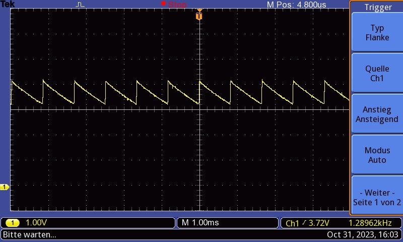

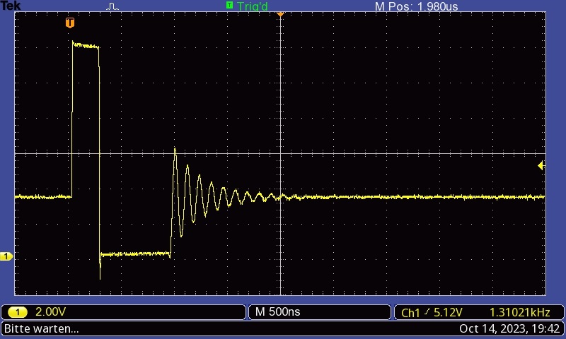

hier noch 2 Bilder ok vs. fail des MP1477; man sieht: zum Zeitpunkt, wo der gute Bst den lowside FET abschaltet, spinnt der defekte rum
Ich hoffe mal du weisst nicht wie man sowas misst. :-)
Wenn du naemlich richtig gemessen hast dann finde
ich das der "gute" Schaltregler ganz schoen klingelt.

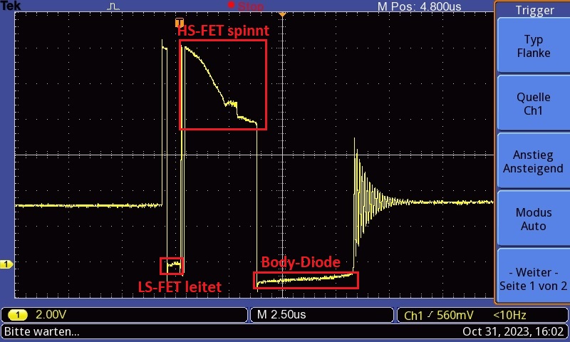

> ich das der "gute" Schaltregler ganz schoen klingelt. Das ist im Lückbetrieb einigermaßen normal und schwierig zu verhindern, zumal man beim Messen zusätzliche Kapazität einkoppelt. Sieht irgendwie so aus, als würde sich beim defekten IC irgend ein Leckstrom einstellen, interessantes Fehlerbild. Aber eigentlich ein Fehler, den man sich als Hersteller bei einem Netzteil keinesfalls erlauben darf, eben wegen der Folgeschäden in daran angeschlossenen Schaltungsteilen. Wenn's mein Design wäre, dann würde der Hersteller oder mindestens diese Schaltregler-Serie auf der schwarzen Liste landen. Auf solchen Mist hätte ich keine Lust. > Also sollte man nicht jammern wenn es einen erwischt > und man ausserhalb der Garantie ist und einfach neu kaufen. Auch wenn Du prinzipiell Recht haben magst, würde ich den Satz gerne noch einmal so hören nachdem es Dich getroffen hat (Samstag 18 Uhr und kein Kleinanzeigen-Angebot im Umkreis von 100km) und Du mit ganzer Freude 200 Euro für das neue Fritzbox-Topmodell berappt hast.

Vanye R. schrieb: > Wenn du naemlich richtig gemessen hast dann finde > ich das der "gute" Schaltregler ganz schoen klingelt ich war auch lange Zeit HW-Entwickler und weiß, wie man richtig misst; das Klingeln ist völlig normal, kommt daher: "When the MP1477 works in pulse-frequency modulation (PFM) mode during light-load operation, the MP1477 reduces the switching frequency automatically to maintain high efficiency, and the inductor current drops almost to zero. When the inductor current reaches zero, the low-side driver goes into tristate (Hi-Z). Therefore, the output capacitors discharge slowly to GND through R1 and R2."
Ben B. schrieb: > Sieht irgendwie so aus, als würde sich beim defekten IC irgend ein > Leckstrom einstellen ich vermute eher, dass zum Zeitpunkt des Abschalten des lowside-Fets die Logic oder der HS-Driver spinnt; der HS-Fet wird ab dann seltsam angesteuert; die Ansteuerung des LS-Fets scheint ok zu sein, erkennbar an dem niedrigeren L-Pegel <0V durch die Body-Diode; das ganze führt dann auch zu hohen IC-Temperaturen und führt gelegentlich zur Zerstörung (siehe Bild)
Darüber kann man leider nur spekulieren, ein Leckstrom würde durch den low side FET kurzgeschlossen, was auch zur Erwärmung führt. Schade, ich würde mir einfach wünschen, daß Hersteller solche Bauteile bauen könnten, ohne daß solche Fehler auftreten. So muss man sich schon fast wieder Gedanken über eine Crowbar machen, um seine Schaltung gegen solche Fehler zu härten.

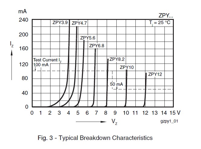

Ben B. schrieb: > Crowbar Ich frage mich ohnehin, warum angesichts des verseuchten E-Netzes dieser einfache und wirkungsvolle Schutz nicht Standard in (mehr) elektronischen Geräten ist.
Vanye R. schrieb: > Ich hoffe mal du weisst nicht wie man sowas misst. :-) chips hat richtig gemessen. Siehe MP1477 Datenblattbild von Seite 7.

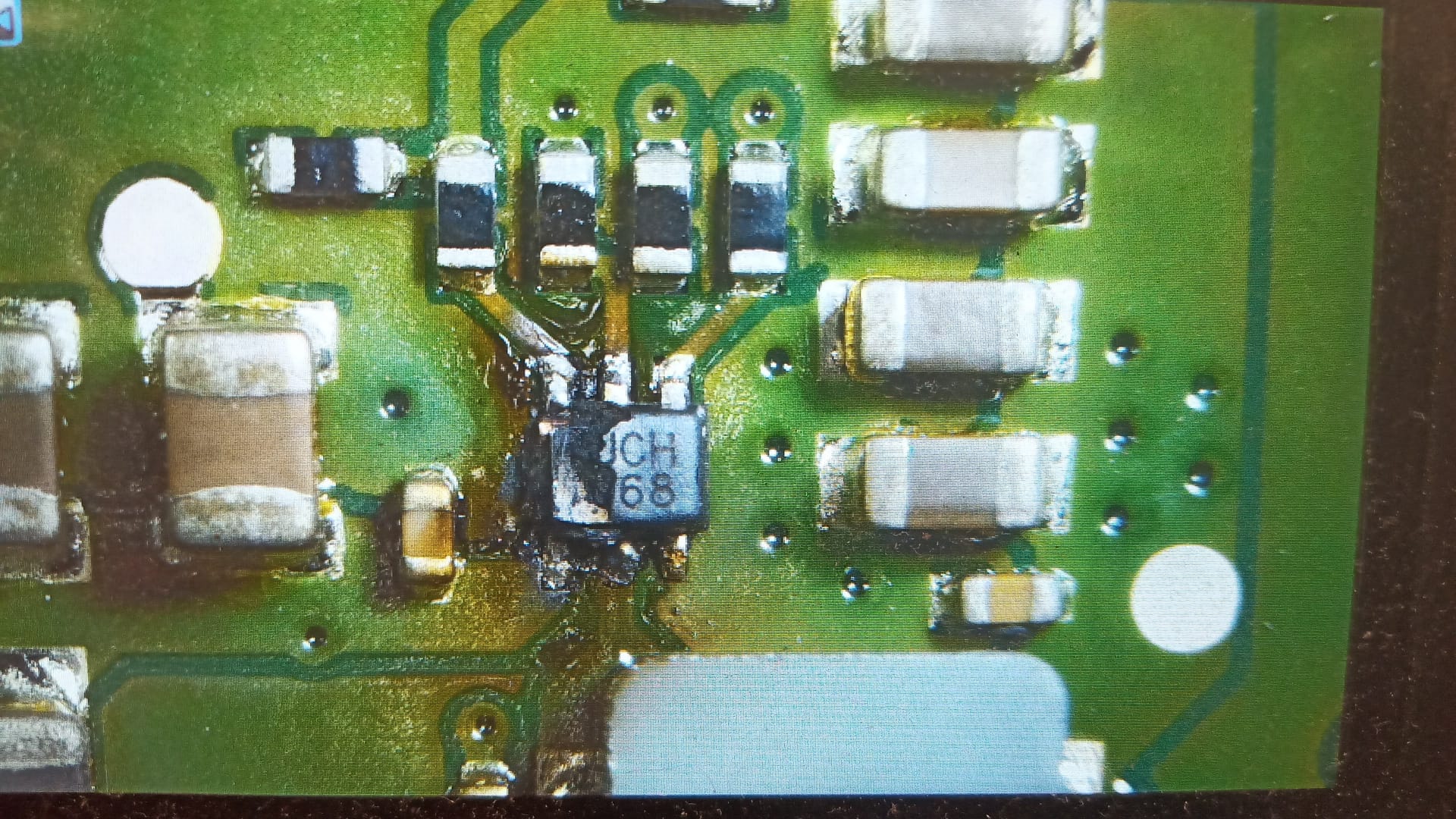

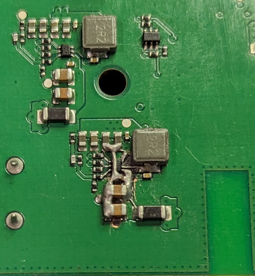

So, jetzt hat mein Nachbar tatsächlich eine Fritzbox 7590 mit defektem MP1477 angeschleppt. Der Regler für's 5Ghz WLAN hat sich in einen Krater verwandelt, ich glaube, bei dem Schaden bekommt man auch keinen neuen mehr drauf. Was mich interessieren würde: liefert der wirklich 1,1V am Ausgang? Ich denke gerade über eine "externe" Lösung nach und die 1,1V an der Spule des alten Wandlers einspeisen. Wie stehen die Chancen, daß das 5Ghz-SoC das überlebt hat?
Ben B. schrieb: > bei dem Schaden bekommt man auch keinen neuen mehr drauf Feigling! Ben B. schrieb: > liefert der wirklich 1,1V am Ausgang? ja Ben B. schrieb: > Wie stehen die Chancen, daß das 5Ghz-SoC > das überlebt hat? hoch, meiner Erfahrung nach überlebt der QCA das
> chips hat richtig gemessen. Siehe MP1477 Datenblattbild von Seite 7. Okay okay, finde ich aber schon etwas heftig. Gibt das nicht einen haesslichen Peak auf dem Messempfaenger in der EMV? > Wie stehen die Chancen, daß das 5Ghz-SoC das überlebt hat? Wohl eher gering. Aber du kannst doch einfach mal dein Labornetzeil anschliessen und das testen bevor du ernsthaft Aufwand betreibst. Vanye
Vanye R. schrieb: > Gibt das nicht einen > haesslichen Peak auf dem Messempfaenger in der EMV vermutlich weniger als die 12V-Schaltflanken, außerdem ist da quasi keine Antenne da zum abstrahlen Vanye R. schrieb: > Aber du kannst doch einfach mal dein Labornetzeil > anschliessen und das testen einfacher ist, eine Leitung von dem anderen 1,1V-Wandler von dem 2,4GHz-SOC rüberzulegen zum Test
> Feigling! Ein Teil der Pads ist weg und die Platine hat wirklich gut Schaden genommen. Kann evtl. morgen mal ein Bild davon machen. > einfacher ist, eine Leitung von dem anderen 1,1V-Wandler > von dem 2,4GHz-SOC rüberzulegen zum Test Ungerne, ich weiß nicht ob der Wandler den zusätzlichen Strom mag. AVM hat da bestimmt nicht aus Spaß zwei komplett eigene Wandler verbaut. Wenn er's nicht mag, habe ich danach zwei Baustellen. Ich finde das Design trotzdem kackakacka, man hätte auch größere ICs verwenden können oder gleich einen stärkeren Wandler bauen, der beide SoC schafft, anstatt solche Mini-Versionen, die dann auch noch in größeren Stückzahlen den Arsch hochreißen. Genug Platz wäre auf jeden Fall vorhanden gewesen.

Ben B. schrieb: > Ein Teil der Pads ist weg und die Platine hat wirklich gut Schaden > genommen ja, da kanns bei verkohlter Leiterplatte zu Schluss 12V gegen GND kommen (Außenlayer GND, 2.Layer 12V) hab hier eine, bei der ich deshalb den kpl. DCDC großzügig ausräumen musste; besonders bei der markierten VIA (=GND) hats schön gebruzzelt zur 12V - das sichtbare Kupfer ist Layer2 12V

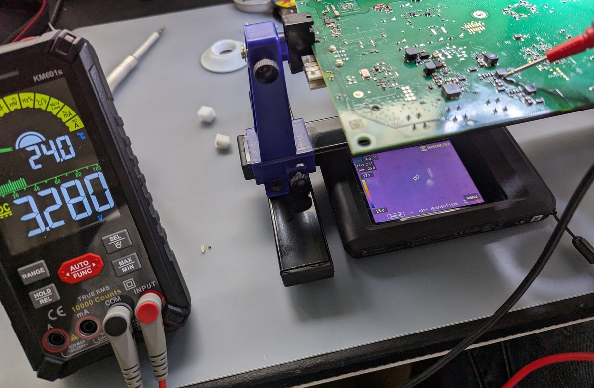

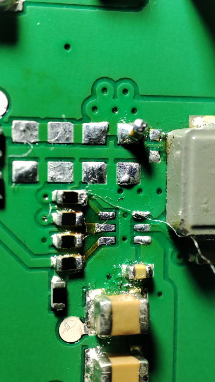

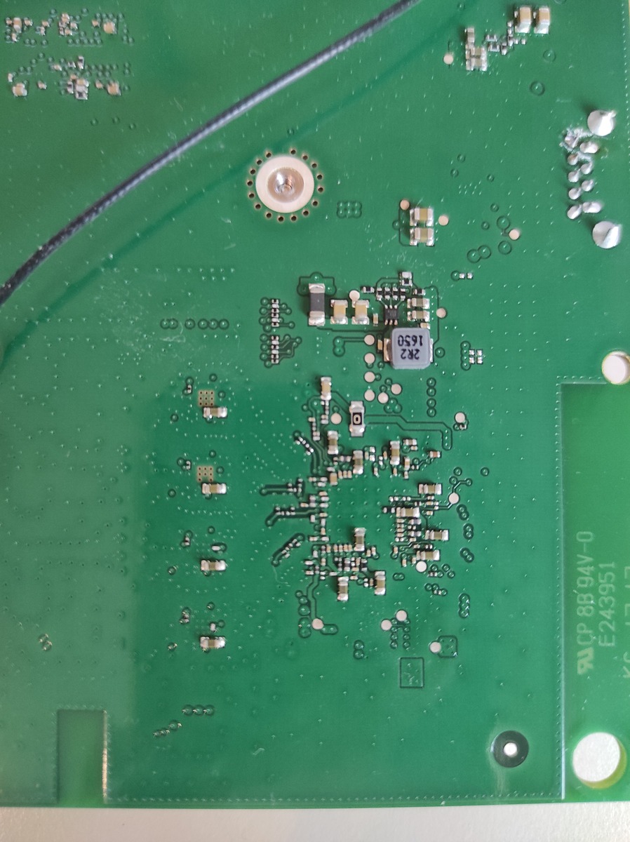

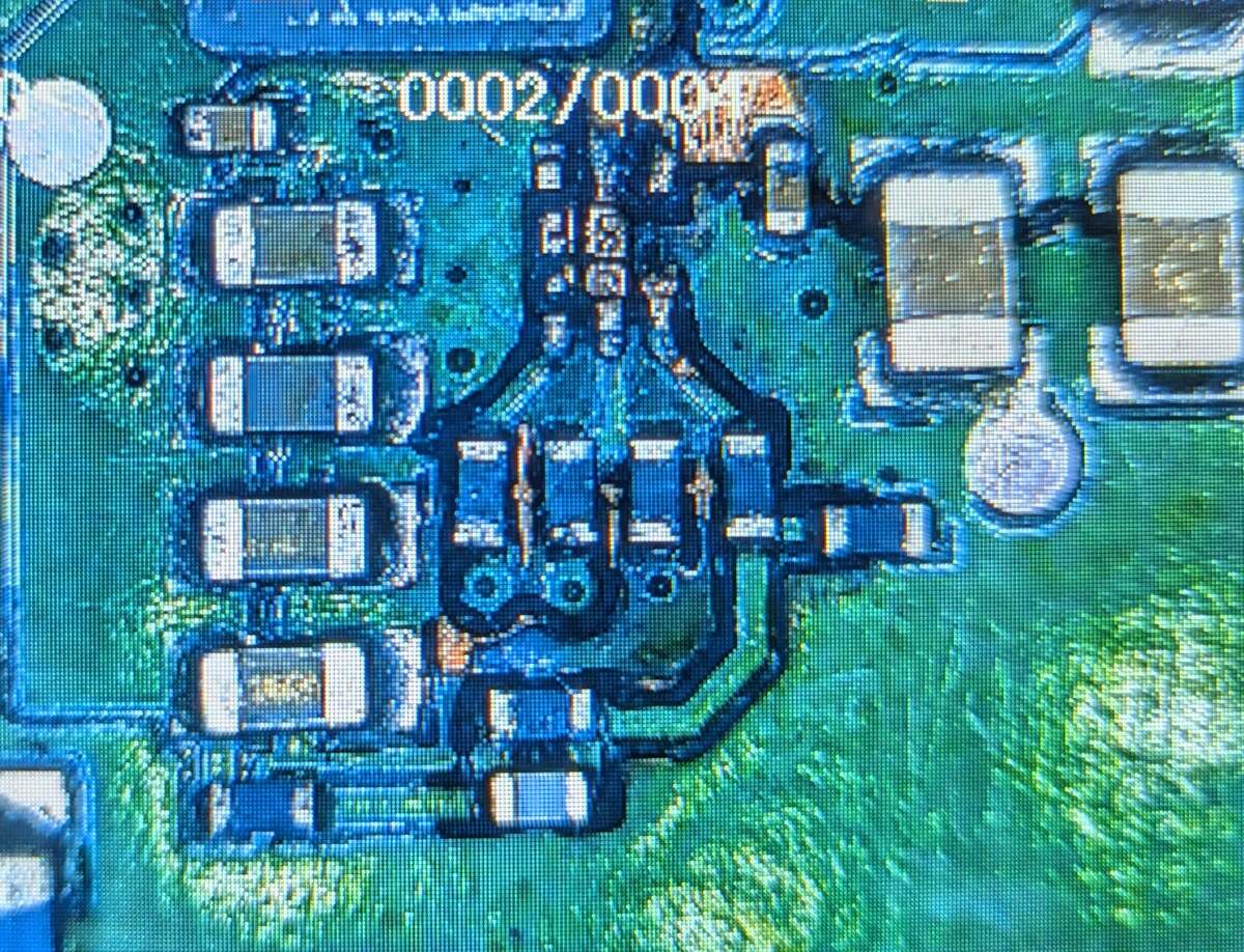

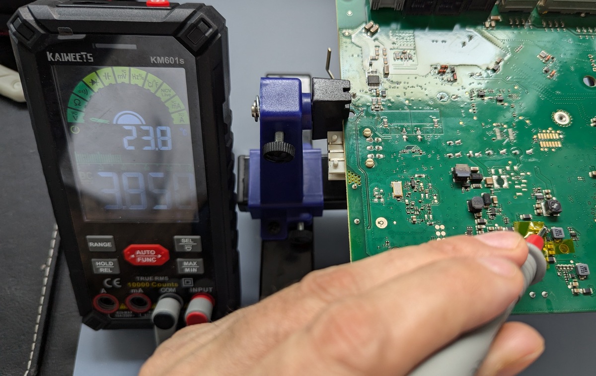

Hab den MP1477 getauscht. Fiepen ist weg aber WLan hat wohl doch was abbekommen. Ich nutze zwar nenn Repeater...wäre schön aber gewesen, wenn das auch wieder funktioniert hätte. Vielen Dank an Chips - ohne dich hätte ich das niemals geschafft. Noch ein Bild vom Ergebnis..
Hast Du mal gemessen, ob der Wandler jetzt wieder seine korrekte Ausgangsspannung macht?
Nein hab ich nicht gemessen. Ich weiss gar nicht, wo man genau die Spannung messen muss. Von einem bestimmten Pin zu Masse ?
gut gemacht ! messen kannst du 3,30V gegen Masse an der 2,2uH-Spule, Pin links auf deinem Bild, oder an den 4 Cs, die parallel übereinander sind; da das 2,4G WLAN tot ist, hat der alte Regler die beiden Frontends 055F getötet

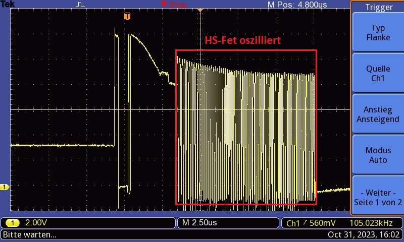

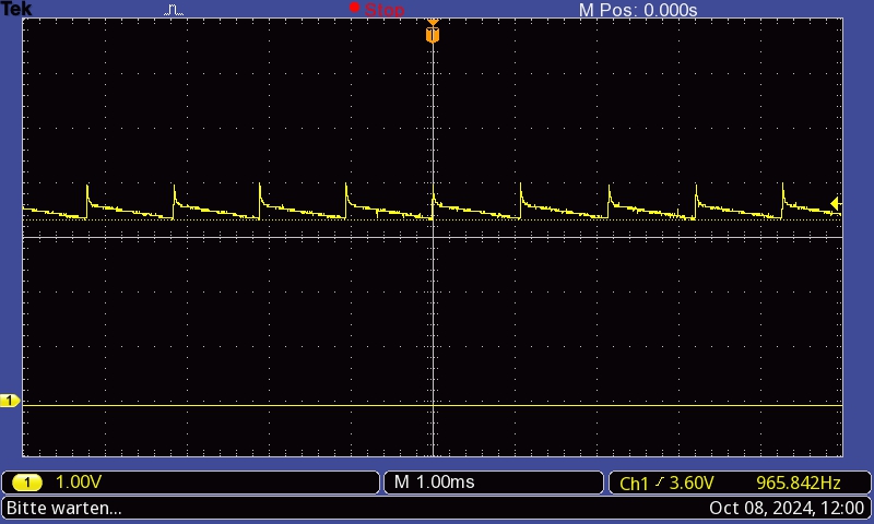

zum Thema MP1477-Sterben hier ein paar Oszillogramme vom IC#3; gemessen an einer 7590, Frühphase des MP1477-Tods; RF-Frontends 055F sind noch ok (4,2V vertragen die noch) - mp1477#3c: Ausgang Sägezahn 3,2V min / 4,2V max / 1,3kHz - mp1477#3a, 3b: Spannung an SW, Variationen des fehlerhaften Schaltens - mp1477#3d: wie 3b, andere Zeitbasis 5us/div

Ben B. schrieb: > Tolle Sache... sind keine Schaltregler, sondern Scheißregler. Vielleicht auch nicht. Vielleicht hat auch AVM bei der Auslegung der Schaltung was falsch gemacht.
Harald K. schrieb: > Vielleicht hat auch AVM bei der Auslegung der > Schaltung was falsch gemacht glaube ich nicht, die Schaltung ist ziemlich genau nach MPS-Applikation und so ein Auslegungsfehler tritt schneller auf, nicht nach 5+ Jahren; was auffällig ist, dass jede Menge KerCos am Ausgang dran sind, 4 am Ausgang und >10 Stk an der Last; weiterhin wurde die Spule geändert auf eine größere Bauform, aber auch 2,2uH - vielleicht macht das ja auch was aus...
Peter K. schrieb: > FB 7590 ohne Versorgung - speis an der 2,2uH-Spule extern 3,3V > strombegrenzt ein; > wenn dann ziemlich genau 5mA Ruhestrom fließen, sind die beiden "055F" > mit Sicherheit heile - bei 10...200mA sind die tot, Peter F. schrieb: > So ein Gerät hab ich nicht, dass ich da 3.3V anlegen könnte. könnte man da nicht einfach eine CR2032 dran halten (mit Messgerät)? 5 mA könnten die vermutlich schaffen, und bei mehr Stromentnahme bricht da einfach die Spannung an der Knopfzelle gnadenlos zusammen..

Ben B. schrieb: > Ich finde das Design trotzdem kackakacka, man hätte auch größere ICs > verwenden können oder gleich einen stärkeren Wandler bauen, der beide > SoC schafft, anstatt solche Mini-Versionen, die dann auch noch in > größeren Stückzahlen den Arsch hochreißen. Genug Platz wäre auf jeden > Fall vorhanden gewesen. - größere ICs? ich vermute, das MPS da beraten hat und den MP1477 empfohlen hat - Hauptgrund Wirkungsgrad und Preis (Highrunner-Type) - ein Wandler für beide SOCs? ich vermute, das Qualcomm da separate Wandler empfohlen hat - damit ist man flexibel, falls der eine SOC mal eine andere Spannung benötigt als der andere
Abdul K. schrieb: > Warum allerdings der betreffende QCAx das nicht intern regelt, ist etwas > seltsam der hat zwar ein internen Regler, ist aber nicht für Vin=12V geeignet
Ich meinte damit natürlich ein Enable der Endstufen, nicht die Spannungsregelung. Also ein EN direkt an der Endstufe, wenn die extern ist. Vielleicht schwingen die Wandler auch wegen zu niedrigem ESR am Ausgang. Immer dann, wenn das Scope/Tastkopf nicht hinguckt😂 Anyway. Man wartet auf eine Seriennummer, ab der das Problem behoben ist.
Abdul K. schrieb: > Warum allerdings der betreffende QCAx das nicht intern regelt, ist etwas > seltsam. Abdul K. schrieb: > Ich meinte damit natürlich ein Enable der Endstufen ok, falsch verstanden da gehen einige Control-I/Os von den Frontends an den QCA - ich meine 5 gezählt zu haben, da ist sowas wie enable bestimmt dabei

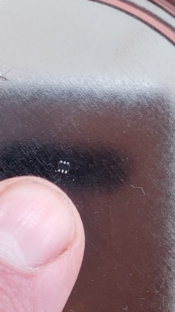

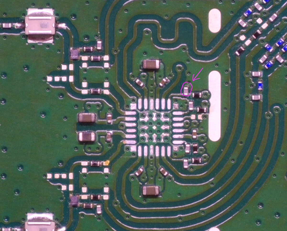

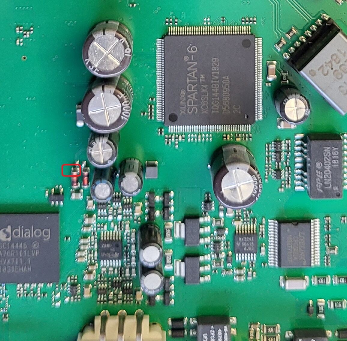

Hallo zusammen, nachdem auch an meiner 7590 vor wenigen Wochen und nach Ablauf der Garantie, ein signifikanter Stärkeverlust des 2,4Ghz Signals auftrat habe ich das 2,4GHz WiFi abgeschaltet. Nun beginnt die Box seit wenigen Tagen das mysteriöse Fiepen jenseits von 8000Hz dauerhaft zu emittieren. Zuvor nur sporadisch und nach einem ausschalten der Box war für Tage/Wochen Ruhe. Die Schallquelle habe ich nun das im ersten Bild rot umrahmte Bauteil identifiziert. Ich würde gerne verifizieren ob es sich um einen funktionstüchtigen KeKo handelt oder dieser defekt ist und ersetzt werden kann. Vielleicht kann mir jemand die Werte verifizieren und nötigenfalls ein Ersatzbauteil benennen. Widerstand >40MOhm und eine Kapazität von ~1,12nF. Ich füge weitere Bilder der DCDC Wandler an. Äußerlich sind jedoch keine weiteren Schäden zu sehen, sodass ich sicher auch von einer Fehlerkombination der Bauteile MP1477 bzw. 055F ausgehen kann!? Beste Grüße SK

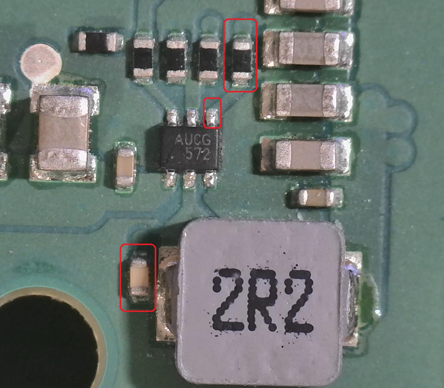

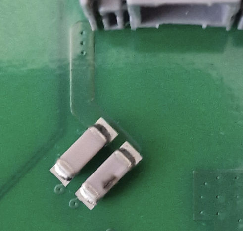

Soenke schrieb: > Die Schallquelle habe ich nun das im ersten Bild rot umrahmte Bauteil > identifiziert. Auf der anderen Seite des großen ICs ist doch fast die gleiche Anordnung. Löte doch beide aus und miss sie!

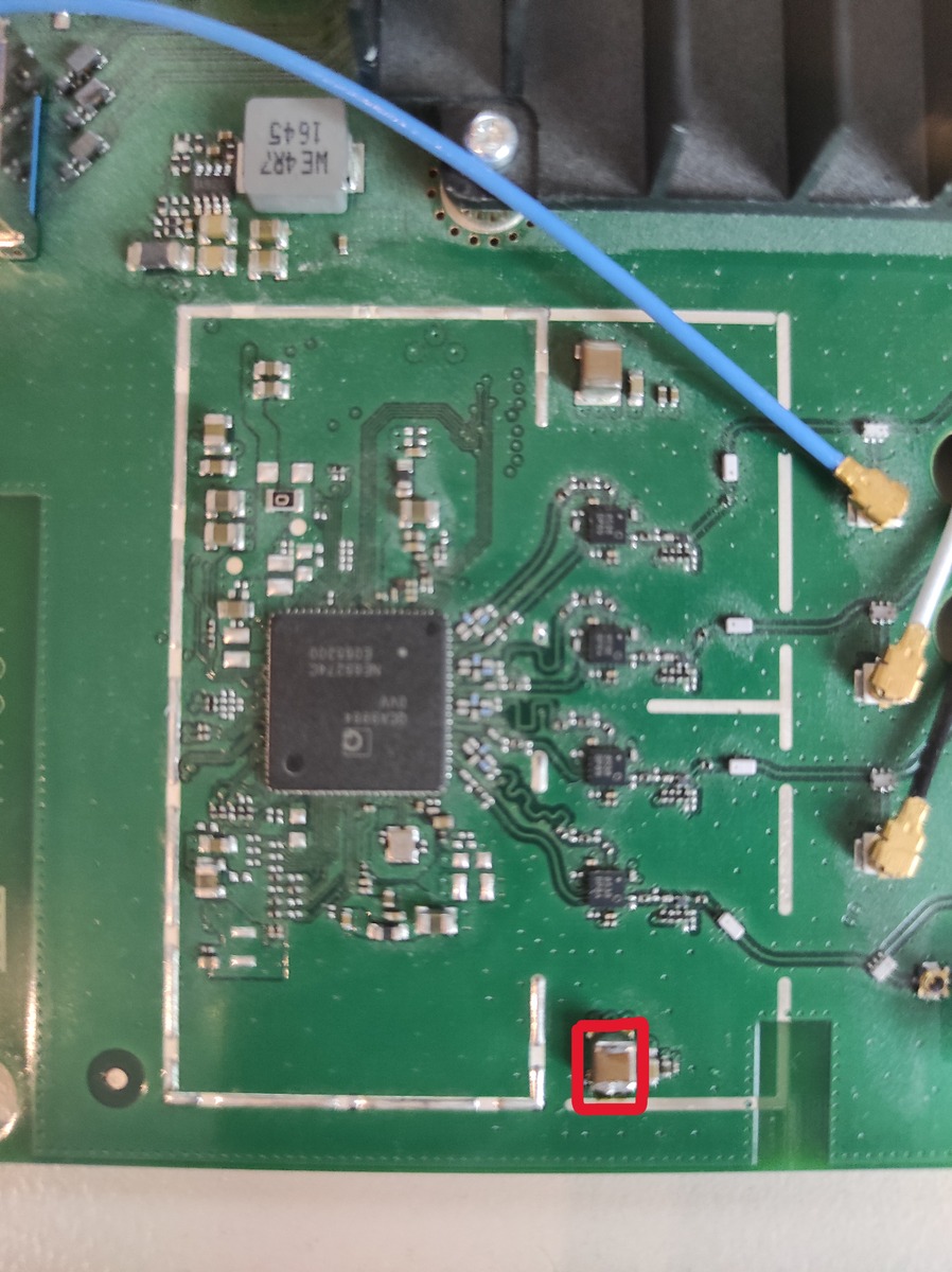

Hallo Frank, danke für den Tip. Ich habe den ähnlich aussehenden Keko ebenfalls ausgelötet und gemessen. Die Kapazität beträgt 100µF. Ergibt sich dadurch aber automatisch das mein eigentlicher Problem-Keko die gleiche Kapazität hat bzw. haben sollte? Im Anschluss habe ich beide KeKo wieder eingelötet. Interessanterweise zeigt sich nun auch wieder das zuvor ausgefallene 2,4GHz WiFi. Das Fiepen hingegen taucht nach 15-30 Minuten aber leider wieder auf.
Vtx-slayer schrieb: > hat mir einfach eine neue 7590 geschickt, trotz ausgelöteter > Bauteile wieso nicht? meinst du etwa, die schrauben die auf und sehen nach?
Soenke schrieb: > sodass ich sicher auch von einer > Fehlerkombination der Bauteile MP1477 bzw. 055F ausgehen kann mess doch mal die Spannung an dem "Problem-Keko" - wenn die während dem Fiepen mehr als 3,3V ist, liegt das zu 99% an dem MP1477 - da hift nur das tauschen des ICs; und wenn du lange genug wartest, sterben die 055F und irgendwann danach die ganze Box - hab ich oft genug so gesehen
> danke für den Tip. Ich habe den ähnlich aussehenden Keko ebenfalls > ausgelötet und gemessen. Die Kapazität beträgt 100µF. Ergibt sich > dadurch aber automatisch das mein eigentlicher Problem-Keko die gleiche > Kapazität hat bzw. haben sollte? Ja, weisst du genau weiss das nur der Schaltplan des Entwicklers, aber die Wahrscheinlichkeit ist sehr hoch. > Im Anschluss habe ich beide KeKo wieder eingelötet. > Interessanterweise zeigt sich nun auch wieder das zuvor ausgefallene > 2,4GHz WiFi. Das Fiepen hingegen taucht nach 15-30 Minuten aber leider > wieder auf. Tja deine Waermebehandlung hat den Kerko kurz repariert, aber es ist schon eher sinnvoll du ersetzt einfach mal beide. Und vor allem lass die Kiste nicht so weiter laufen weil es sein kann das da was anderes kaputt geht. Falls nicht sowieso der Schaltregler bei dir den Abgang macht... Vanye

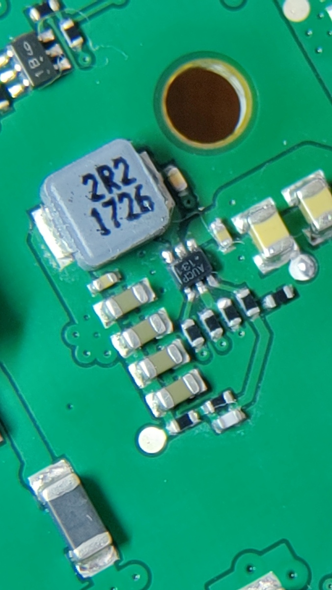

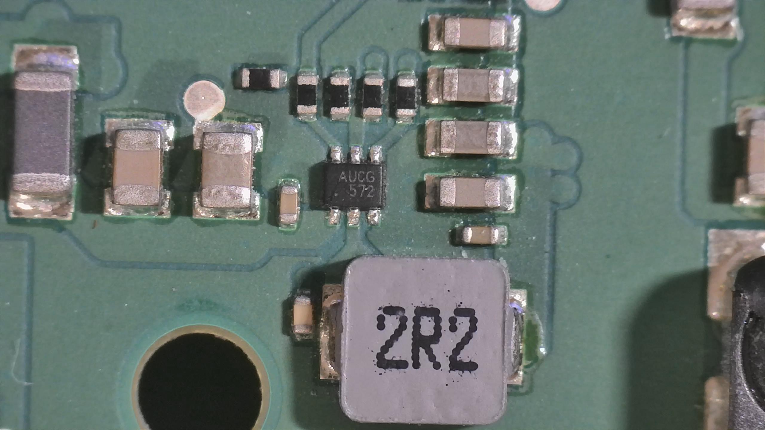

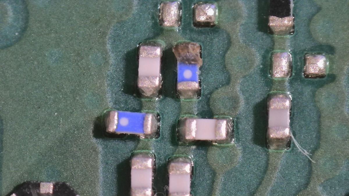

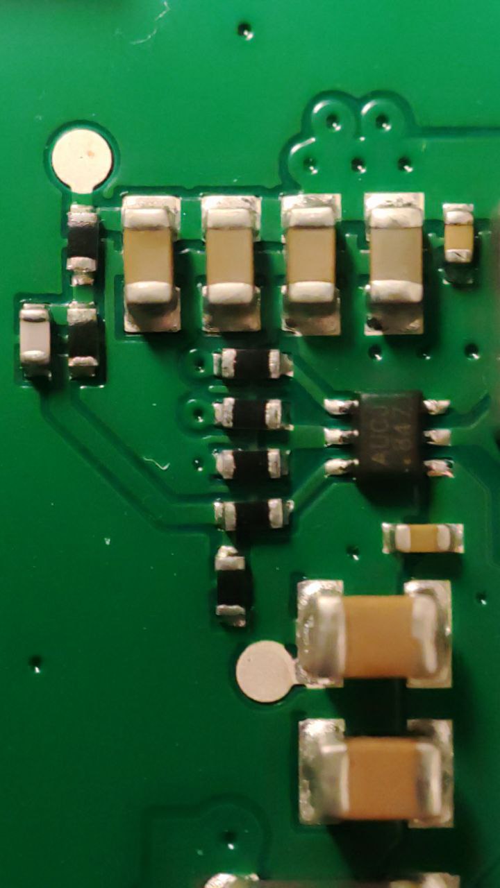

Hallo, kann mir jemand sagen welchen Wert die vier blau eingekreisten und der rot eingekreiste Kondensatoren von dem Beispielfoto haben? Und welche Bauform ist das 0402?

Markus S. schrieb: > Hallo, kann mir jemand sagen welchen Wert die vier blau blau tippe auf Versorgung 100nF, rot ist kein Kondensator liegt wohl in der Antennenleitung, Anpassungsspule (auch Verlängerungsspule oder einfach nur 0 Ohm)

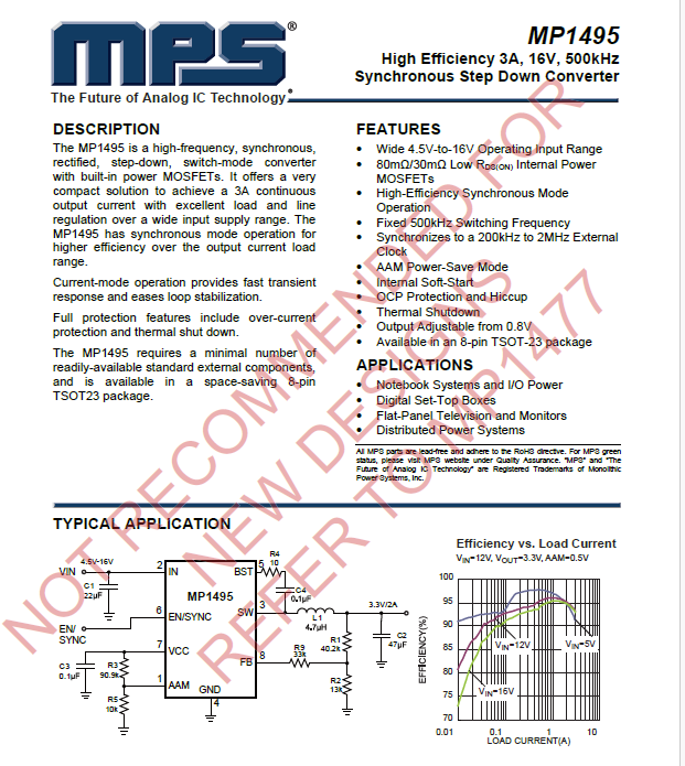

so ein Teil gibts nicht aus EU, ähnlichen Chip kenn ich nur von DIODES: AP62300 https://www.mouser.de/new/diodes-inc/diodes-ap62300-buck-converter/ neuere Datecodes des MP1477 müssen verbessert sein, sonst hätte AVM da was gründlich falsch gemacht - der Chip ist immer noch in fast allen Fritzboxen und Fritz-Repeatern drin (z.B. 7590AX und Repeater 1200); bei der Unmenge von Geräten, die in der 5J-Garantie von AVM bisher und in Zukunft getauscht wurden/werden, muss MPS das Problem (mittels 8D-Report z.B.) auf "Drängen" der Kunden nachhaltig abgestellt haben, sonst wird das für AVM zur Dauerbaustelle btw. MPS ist nicht gerade klein und einer der Marktführer in der Sparte https://companiesmarketcap.com/semiconductors/most-profitable-semiconductor-companies/

Peter K. schrieb: > zum Thema MP1477-Sterben hier ein paar Oszillogramme vom IC#3; > gemessen an einer 7590, Frühphase des MP1477-Tods; > RF-Frontends 055F sind noch ok (4,2V vertragen die noch) > - mp1477#3c: Ausgang Sägezahn 3,2V min / 4,2V max / 1,3kHz > - mp1477#3a, 3b: Spannung an SW, Variationen des fehlerhaften Schaltens > - mp1477#3d: wie 3b, andere Zeitbasis 5us/div Ich habe hier eine 7590 liegen bei der das komplette WLAN tot ist, bis jetzt ist noch geräuschlos und ohne verbrannten MPS1477. Die 3,3V direkt am Testpunkt habe ich mit einen Oszi angeschaut, ist glatt wie ein Aal. Ich habe den MPS1477 (3,3V) ausgelötet und 3,3V extern eingespeist. Das WLAN funktionierte wieder. An welchen Punkt hattest du den Sägezahn bei der Messung (mp1477#3c)? Direkt am Testpunkt / Coil oder? Welche/n der vier MP1477 sollte als Ersatz verbaut werden? MP1477GTF-Z [Schaltspannungsregler High-Efficiency, 3A, 18V, 800kHz] MP1477GTF-P [Schaltspannungsregler High-Efficiency, 3A, 18V, 800kHz] MP1477HGTF-P [Schaltspannungsregler 3A, 4.2-17V, 1.2MHz] MP1477HGTF-Z [Schaltspannungsregler 3A, 4.2-17V, 1.2MHz]
ΜC N. schrieb: > An welchen Punkt hattest du den Sägezahn bei der Messung (mp1477#3c)? > Direkt am Testpunkt / Coil oder? ja ΜC N. schrieb: > Welche/n der vier MP1477 sollte als Ersatz verbaut werden? MP1477GTF-Z oder -P (-Z und -P sind nur die Reelgröße, von der abgeschnitten wird)
@chips: Wäre der HGTF nicht sogar sinnvoller? Braucht vielleicht das eine oder andere mA mehr Saft, dafür bleibt er vor Versagen nach x Jahren aber ziemlich sicher verschont.
ich denke, die geben sich nichts - zumal der MP1477H mit 1,2MHz statt 800kHz arbeitet und eigentlich die Dimensionierung angepasst werden müsste für die 3 Regler

Ich bins nochmal.. hab mir die MP1477 jetzt genauer angeschaut und die sollte ich ausgetauscht bekommen. Danach funktioniert mein WLAN wieder oder? Die Frontends lassen wir erstmal in der Hoffnung das es noch heil ist und aushält. Wenn ja, sind es genau die die ich brauche? https://www.mouser.de/ProductDetail/Monolithic-Power-Systems-MPS/MP1477GTF-Z?qs=nmF%252BdLtsfhVxDzvnpTawJA%3D%3D&utm_id=1435090772&gad_source=1&gclid=Cj0KCQjwrp-3BhDgARIsAEWJ6SzvgAYblLvR0ujenTLQZcKoMTl081NyFwQF8wjrEJtv_sS50F1nXVUaAgkNEALw_wcB
Peter K. schrieb: > ja, das sind die richtigen (MP1477GTF-x) Wie viele muss ich davon austauschen? Und danach wird mein WLAN funktionieren?
3 Stück sind davon in jeder 7590 verbaut. Sinnvollerweise gleich alle 3 tauschen.
MGMBH P. schrieb: > Und danach wird mein WLAN > funktionieren vermutlich nicht, wenn vorher das 2,4GHz schon schwach war
Grisu schrieb: > 3 Stück sind davon in jeder 7590 verbaut. > Sinnvollerweise gleich alle 3 tauschen. Danke, werde es versuchen und berichten.

hi, ich messe bei mir 3.34V und die sehen auch gut aus. Trotzdem hört man leies Fiepen, welches aber aus der Mitte der Print von unter dem großen KK kommt. Würde es ev. Schutz bieten, über die 3V3 Schiene für die 2.4Gz eine 3.9V Z-Diode zu löten? Gruß, schufti
Peter F. schrieb: > Peter K. schrieb: >> gut gemacht ! >> messen kannst du 3,30V gegen Masse an der 2,2uH-Spule, Pin links auf >> deinem Bild, oder an den 4 Cs, die parallel übereinander sind; >> da das 2,4G WLAN tot ist, hat der alte Regler die beiden Frontends 055F >> getötet > > > Hallo nochmal, > habe jetzt nach ein paar Monaten doch nochmal meine 7590 aufgeschraubt. > Ich hatte damals den MP1477 getauscht...fiepen war anschließend weg aber > wlan ging nur innerhalb 30 cm neben der Box. Hab jetzt die Soannung an > der Spule gemessen und es waren nur 0.8 V. Ich hatte wohl einen Pin beim > löten damals nicht richtig erwischt, da ich den MP1477 jetzt nochmal > rausgenacht und neu eingelötet habe. Und jetzt liegen wenn Wlan > eingeschaltet ist 3.3v an der Spule an. Wlan geht wieder 2 4 und 5 Ghz. > Sau geil...is wieder wie neu. Danke für eure Tipps. Peter, ich habe alle deine Nachrichten noch einmal durchgelesen und möchte dir eine Frage stellen. Hast du beim zweiten Mal eine neue Komponente verwendet oder einfach die alte neu verlötet? Die Sache ist die, dass ich ebenfalls versuche, meinen Fritzbox 7590 wieder in Gang zu bringen. Ich habe den MP1477 bestellt und eingelötet. Am Ausgang bekomme ich jedoch 1,5 Volt statt der 3,3 Volt. Ich habe es mehrmals versucht, da ich gleich drei Stück bestellt habe, aber das Ergebnis ist immer das gleiche. Das Einzige, was mir nicht so gut gelingt, ist die Qualität der Lötstellen, da ich kein gutes Flussmittel habe. Trotzdem ist das Ergebnis einigermaßen zufriedenstellend. Ich wäre dankbar, wenn mir jemand sagen könnte, warum ich 1,5 Volt statt 3,3 bekomme. Der Router funktioniert, er piept nicht, aber das Signal ist sehr schwach.

Heute habe ich eine fiepende Box kurieren können. Vor dem Wechsel habe ich 3,85V gemessen und teilweise Spitzen von 4,2V und nach dem Wechsel waren es konstant 3,28V und Stille. Den Chip habe ich mit Heißluft (420 Grad) entfernt, die Kontakte gereinigt und Lötzinn mit niedrigem Schmelzpunkt aufgetragen. Den neuen Chip installieren ging dann sehr schnell und ich konnte mit der Temperatur auch runter gehen.

die Z-Diode könnte kurzzeitig helfen bei der RF-3,3V, um die Frontends zu schützen - die Z-Diode wird im fortschreitenden Verfall des Reglers richtig Leistung (>1W) umsetzen müssen - sollte also vom Typ her eher eine 1,3W Type sein, z.B. ZPY3,9; das einzig richtige wäre: bei den Boxen mit Seriennummer J/K/L alle 3 Regler vorsorglich ersetzen;
> Hilft es ev, um gröbere Folgeschäden (an z.B. Frontends) zu vermeiden, > eine 3V9 Z-Diode über die 3V3 Schiene zu löten? Nein. Die sind viel zu weich. Da muesstest du schon eine Crowbar nehmen. Vanye
die muss ja nur sicher auf etwas unter 5V begrenzen, das macht die ZPY3,9 schon, allerdings schon mit ca. 30mA Strom bei 3,3V - besser wäre vielleicht eine ZPY4,3. aber was würde passieren? die Z-Diode würde irgendwann überhitzen und dann mit Schluss (im besten Fall) oder Unterbrechung reagieren; der Regler würde sowieso im Laufe der Zeit mit oder ohne Z-Diode überhitzen und anfangen zu schmoren mit Folgeschaden: Schluss auf der 12V-Schiene - also Box kpl. tot; der einzige Sinn der Z-Diode wäre ein Schutz der Frontends vor Überspannung für ein paar Monate
Nuja, man könnte es auch ein wenig leistungsstärker bauen, etwa einen Darlington-Transistor mit einem TL431 steuern. Damit brenne ich bei 3,3..4,0V locker 30A weg wenn es sein muss, mit einer sehr steilen Stromkurve... der tolle MP1477 wird auf jeden Fall dagegen verlieren. Bringt nur meiner Meinung nach nichts, da es das Problem nicht beseitigt und der MP1477 doch glatt so gemein ist, die Platine mitzureißen wenn man ihn mit irgendwelchen Spannungsbegrenzern abrauchen lässt. Wenn man eine zuverlässig funktionierende Fritzbox will, bleibt nur der Austausch des MP1477 Scheißteils bevor es Amok läuft und die Frontends zerstört.
Hallo zusammen, ich habe eine Box bekommen, wo der MP1477 im 1,1v Bereich komplett verbrannt ist inklusive umliegender Widerstände. Hat jemand eine Idee, wie das zustande kommen kann? Alles andere sieht unauffällig aus.
Wenn Du den Thread gelesen hättest, dann wüsstest Du, daß die MP1477 Schaltregler selbst oft das Problem sind. Möglicherweise wurde er auch durch einen SMD-Keramikkondensator kurzgeschlossen, diese Defekte sind leider ebenfalls sehr häufig bei diesen Boxen.
Ben B. schrieb: > Wenn Du den Thread gelesen hättest, dann wüsstest Du, daß die MP1477 > Schaltregler selbst oft das Problem sind. Möglicherweise wurde er auch > durch einen SMD-Keramikkondensator kurzgeschlossen, diese Defekte sind > leider ebenfalls sehr häufig bei diesen Boxen. Gelesen ja aber eben auch, dass die Bereiche eher die Ausnahme bei Problemen sind. Deshalb habe ich ja nach Erfahrungen gefragt Würdet ihr hier noch einen Rettungsversuch starten oder direkt als möglichen Spender weg packen?
wenn die Schmorerei bis über die Widerstände reicht, wirds schwierig. hier als Beispiel ein ähnlicher Fall mit weniger Schmorschaden - war eigentlich schon zu aufwendig; alternativ einen DCDC-Wandler von aliexpress für 1-2€ reinkleben oder einen Bypass legen von dem anderen 1,1V-Wandler
Die F!B7590 (aus 2018, beginnt mit "K") meiner Schwiegermutter hat es auch erwischt, sagt zumindest einer meiner sie gelegentlich besuchenden Söhne, deutliches Fiepen aber angeblich noch kein Ausfall des WLANs. Schwiegermama hört nichts und ob ich das noch hören würde .... :-/. Egal, aufgemacht, die MP1477 heißen natürlich "AUCH", aber bevor ich mir die Mühe mache, die doch recht kleinen Teile auszulöten und ggfs zu ersetzen, würde ich gerne selbst hören, die Spannungen messen und deren Qualität auf dem Skop anschauen und testen, ob die WLAN-Chips wirklich noch o.k. sind. Aber da, wie zu lesen ist, jedes Einschalten den Tod der WLAN-Chips bedeuten kann ... wie gehe ich da am besten vor? Wo sind die Meßpunkte für was? An welcher Stelle kann ich bei ausgeschaltet F!B die externen 3,3V einspeisen (würde es für den Test auch eine 3V-CR2032 tun?)? Würde für die kurze Zeit der Tests eine Z-Diode 3V9 von 3,3V zu Masse den Tod der WLAN-Chips verhindern? Und schließlich: Hat jemand drei neue MP1477 zu viel oder würde ebenfalls bestellen wollen? Allein drei Stück zu bestellen lohnt sich nicht. Als Bastler erscheint es mir fast sinnvoller, den für 3,3V zuständigen MP1477 einfach ersatzlos rauszuschmeissen und einen der - kaum faßbar - billgeren step-down-Wandler (fest) auf 3,3V einzustellen und frei verdrahtet einzulöten. Gibt es eigentlich Erkenntnisse, was genau den Tod der MP1477 verursacht, d.h. ob abzusehen ist, daß es die für 1,1V zuständigen anderen MP1477 auch erwischen wird?
Leider kein Edit mehr möglich, daher als Nachtrag: Das Skop zeigt auf den 3,3V einen Sägezahn mit Spannungspitzen bis 6V. Weder Z-Dioden 3V9 noch gar 2V7 gegen Masse zeigen eine signifkante Änderungen, über 5V sind es immer noch und die Frequenz steigt etwas an. Und bei sehr genauer Betrachtung zeigt der obere WLAN-Chip schon drei Hitzepickelchen. Das war´s dann wohl ... :-(

Kennt jemand eine vertrauenswürde Bezugsquelle für die Frontends QFE-1922-0-24MQFN-MT-55-0? Das tauschen wäre kein Problem..
Jens D. schrieb: > Mark K. schrieb: >> Die F!B7590 (aus 2018, beginnt mit "K") meiner Schwiegermutter hat es >> auch erwischt, > Vielleicht versucht ihr beim Support von AVM eine kulante Lösung zu > finden, nicht via Garantieformular. Das ist ja kein Einzelfall sondern betrifft viele. Wie sollte eine kulante Lösung aussehen - außer das Gerät auszutauschen? Irgendein "Einkaufsrabatt" bringt´s idR nicht, denn in den meisten Fälle braucht man ja kein neueres Gerät, da reichen die Leistungen der 7590 noch aus. Da ist eine Reparatur allemal wirtschaftlicher. Die Schaltregler hätte ich wohl noch selbst ersetzen können, zumal sie ja nicht wiederverwendet werden können, aber bei den Frontend-ICs hört es auf, von der Ersatzteilbeschaffung nicht zu reden. Nee, ich werde ihr erklären, daß eine Reparatur durch Dritte möglich ist, aber natürlich kostet, und dann muß sie entscheiden ... Vom Weiterbetreiben ohne wenigstens den Schaltregler rauszunehmen werde ich abraten, bei externer Einspeisung von 3V schlucken die Frotend ca. 100mA in Ruhe, das kann man nicht so lassen. Warum stirbt fast immer nur der für 3,3V zuständige Regler und nicht die anderen beiden? Den Serienfehler habe sie doch alle ...
Mark K. schrieb: > Warum stirbt fast immer nur der für 3,3V zuständige Regler und nicht die > anderen beiden? die beiden anderen sterben doch auch, nur seltener - dürfte mMn an dem Laststrom der Regler liegen Reparatur und Beschaffung der Frontends ist machbar....
Peter K. schrieb: > .. und Beschaffung der Frontends ist machbar.... Kannst du eine vertrauenswürdige Quelle nennen? Finde irgendwie nur Links zu AliExpress..
Peter K. schrieb: >die beiden anderen sterben doch auch, nur seltener - dürfte mMn an dem >Laststrom der Regler liegen Saugten die WLAN-Chips so viel Strom? > https://www.alibaba.com/product-detail/Integrated-Circuits-for-QFE-1922-0_1600868402005.html Das zeigt aber doch nicht den WLAN-Chip ...
die Abbildung ist egal - frag nach den Frontends "QFE-1922-0-24MQFN-MT-55-0" kosten 2,2$+Steuer pro Stk +Versand (einige 10$) b) die WLAN-SOCs ziehen schon >0,3A bei 1,1V; vielleicht 0,5-1A

Hallo, habe das Fiepen jetzt auch erfolgreich abgestellt. Alle 3 MP1477 "AUCK" getauscht gegen "AUCP". Das 2,4GHz WLAN hat noch funktioniert. Gruß Peter
AUCK? Sind die genau so problematisch wie die AUCH? Welches Herstellungsjahr hat Deine Fritzbox (Buchstabe am Anfang der Seriennummer)?
AUCK sind auch problematisch (Boxen mit L-Seriennr), allerdings hat MPS da schon was geändert?! - die fallen mit einem anderen Fehlerbild aus (short Ausgang gg. Masse oder short 12V-Ausgang-Masse) und brennen nicht ab; allerdings reißen die auch die Frontends (2,4GHz und manchmal auch 5GHz) mit in den Tod; hatte mit AUCK bisher 4 Fälle, ab AUCM noch keiner - könnte aber eine Frage der Zeit sein....

So hab die Schuldigen gefunden. Waren 3 MLCs. Jemand eine Idee welche Werte die haben?
> a bisserl knifflig, aber machbar....
Klar, mach ich regelmaessig. Aber eine interessante Loetstoppmaske unter
dem Chip. Hab ich so noch nicht gesehen. Wollten sich wohl plugged Vias

hier noch so ein kniffliger Fall - verschmorter MP1477 (AUCK) - diesmal der 1,1V-Regler für den 5GHz-SOC QCA9984; Vin des MP1477 - 12V - hatte Schluss mit der nächsten Innenlage - hier GND (bei dem 3,3V-Regler für die Frontends ist die nächste Innenlage 12V); Die 12V-Leiterbahn nach der Drossel kpl. raus und ersetzt; auch die Leitung 12V zum Enable-Pin musste totgelegt werden, ersetzt durch CuL-Wire; p.s. auch die mit Marking AUCK sterben, nicht nur AUCH und AUCJ - bei aliexpress bekommt man oft diese alten Datecodes (AUCK) geliefert - Mouser liefert frische Ware - nach AUCP jetzt AUCS pps. man sieht auch an der braunen Fläche, dass der Regler den 5GHz-SOC QCA9984 gegrillt und schliesslich auch ermordet hatte
Ich glaube ich muss wirklich mal schauen, welche Regler in meiner Fritzbox aus 2021 tatsächlich verbaut wurden. Bevor ich dafür die Box abklemme, kann man die durch die Lüftungsschlitze sehen oder muss man dafür die Platine ausbauen?
da dürfte die eine Seriennr mit N haben, die Regler dann AUCM oder AUCN; das kann man ohne Öffnen sehen mit etwas Glück; p.s. sieh das als Motivation für deine abgebrannte Box
Ey, soll das ein Motivationsversuch zur Reparatur meiner defekten sein? Ich glaube vorher frage ich bei der Bundeswehr an, ob ich mir mal für fünf Minuten so eine schicke olivgrüne Großraumlimousine Marke Leopard 2 ausleihen darf, um das Ding damit zu überfahren. Aber Du hast Recht, ich kann bei dem Ding nachsehen, ob man die Regler durch die Lüftungsschlitze sieht, da hätte ich auch selbst drauf kommen können.
Vanye R. schrieb: >> a bisserl knifflig, aber machbar.... > Klar, mach ich regelmaessig. Auf den vergrößernden Fotos sieht das zwar anspruchsvoll, aber noch machbar aus. Aber wenn ich es in Natura betrachte und selbst mit Kopfbandlupe die Pins nur schwer erkennen und zählen kann, merke ich doch, wie weit außerhalb meiner Bastlerfähigkeiten die Reparatur liegt. Einen defekten Regler zerstörend ablöten/entfernen und einen Ersatz auflöten würde ich mir ja gerade noch zutrauen, aber die WLAN-Chips .... nee. Daher empfinde ich blanke Bewunderung für euch, die ihr so etwas auf die Reihe bekommt.
Ben B. schrieb: > Ey, soll das ein Motivationsversuch zur Reparatur meiner defekten sein? ja, schon der 2. - wieviel brauchts noch?
So, ich hab das Miststück aufgeschraubt und reingeschaut. Sind AUCH-Regler drin, aber alle Regler und die beiden 2,4GHz WLAN-Frontends sind optisch unbeschädigt. Also nicht so schön gegrillt wie auf manchen Bildern, die ich davon gesehen habe, nicht der geringste Schaden an der Platine. Jetzt muss ich mir erstmal raussuchen, in welchem der Threads zu dem Thema Dein Bild mit den Messpunkten war und die Spannungen nachmessen.

So, gemessen... Ergebnis nicht gut. Mit dem Multimeter stimmen alle Spannungen, auch die fraglichen 3,3V. Da muss ich wohl das Oszi startklar machen und dann sehe ich da bestimmt schöne Spannungsspitzen und kann mit das Testen der Frontends mit 3,3V Fremdeinspeisung sparen.
die RF-3,3V mal extern einspeisen (Box ohne Strom) und mit Wärmebildkamera draufschauen - morgen schauen wir uns die Bilder an!
So eine gute Wärmebildkamera, daß es für Bilder reicht, habe ich leider nicht. Aber die 3,3V draufgeben könnte ich machen. Welchen Strom erwartest Du während der Rest der Fritzbox unbestromt ist? Der vorhandene Regler macht ja die 3,3V noch (wobei ich halt nicht weiß wie sauber die sind) und die Frontends werden nicht großartig warm dabei... bei der Fingerprobe sind sie unauffällig. Ich müsste auch einen der Elkos auf der Oberseite wechseln. Da ist in der Nähe der Spannungsregler einer bei, der anfängt, dicke Backen zu machen.
Ruhestrom ist 4-5mA, wenn der Regler und Spule dran ist; ich messe bei 3,1V immer genau 4mA im Gutfall; genauer ist, die 2,2uH Spule auszulöten - dann <0,5mA (das meiste fließt rückwärts über den MP1477); den Elko kannst erstmal ignorieren, der ist für USB-5V

Info für die geneigten Fritzbox-Bastler - Details zu dem RF-3,3V-DCDC: weitere Info: Test, ob die 5GHz-Frontends auch getötet wurden: 2,2uH-Spule des DCDC auslöten, tote 2GHz-FEs "055F" entfernt - Ruhestrom bei Einspeisung von 3,0V: ziemlich genau 100uA ! -> dann sind die 5GHz-FE wahrscheinlich noch am Leben - mit der DCDC-Spule drin; ziemlich genau 4,0mA
Peter K. schrieb: > - mit der DCDC-Spule drin; ziemlich genau 4,0mA Wieso bewirkt die Spule (ohne den Regler) einen Ruhestrom von fast 4mA?
ohne den Regler natürlich nicht - 3,9mA fliessen über Vsw nach Vin und GND des Reglers; Rest 100uA sind Ruhestrom der Frontends + Strom über das FB-Widerstandsnetzwerk; die 4mA sind zur Kontrolle bei neuen Frontends "055F" + MP1477

> leider scheint dabei an > dem "Loch" welches darunter war ein kurzschluss entstanden zu sein. Alles was braun ist leitet und muss restlos entfernt werden. Vanye
Vanye R. schrieb: > Alles was braun ist leitet und muss restlos entfernt werden. hätte restlos entfernt werden müssen :/ Peter K. schrieb: > 6890update.jpg > > 71 KB Super, danke dir, das hatte ich noch nicht gefunden. Allerdings heißt "einige Monate" vermutlich eher nicht kurzfristig, dann halte ich doch mal ausschau nach einer zweiten 6890 als Übergangslösung. Eigentlich der perfekte Router, möchte mich noch nicht von der ISDN Anlage trennen da ist die Auswahl dann schon sehr eingeschränkt...

in dem Fall sollten ziemlich genau 4,0mA fließen - schon 5mA sind verdächtig
Peter K. schrieb: > in dem Fall sollten ziemlich genau 4,0mA fließen - schon 5mA sind > verdächtig Danke, ich gebe eine Rückmeldung, sobald ich zum testen komme.

Ist der VIN Pin des für die 3V3 zuständigen MP1477 direkt an +12V angeschlossen? Falls da z.B. noch eine Drossel in Serie drin wäre, könnte man die auslöten und so evtl. feststellen, ob ein Kurzschluss zwischen +12V und GND über die Innenlagen der Leiterplatte vorliegt oder nur im abgerauchten Bereich um den MP1477.
der Schluss ist zwischen oberer Lage, wo GND liegt und der nächsten Innenlage, die 12V führt
Peter K. schrieb: > Ben B. schrieb: >> Ein Teil der Pads ist weg und die Platine hat wirklich gut Schaden >> genommen > > ja, da kanns bei verkohlter Leiterplatte zu Schluss 12V gegen GND kommen > (Außenlayer GND, 2.Layer 12V) > hab hier eine, bei der ich deshalb den kpl. DCDC großzügig ausräumen > musste; > besonders bei der markierten VIA (=GND) hats schön gebruzzelt zur 12V - > das sichtbare Kupfer ist Layer2 12V Großen Respekt, dass du den Kurzschluss entfernen konntest! Wie hast du bloß den Außenlayer so sauber abbekommen?
mit einem Skalpellmesser - gabs übrigens vor kurzem bei "Werkzeug-Albrecht" für 5€; noch ein weiteres Exemplar - Regler ausgeräumt; leider ist eine Leiterbahn in der 2.Lage mit verlorengegangen (oben rechts) ... rot: GND und VIAs an GND, grün: 12V 1.Innenlage - tw. ausgeknabbert, Vin und Leitung zum R-Netzwerk Enable-Pin (die Leitung musste ich in einem früheren Fall extern legen - siehe Beitrag früher); an den GND-VIAs bilden sich auch schöne leitenden Ringe, daher sind die auch freigekratzt und rausgeschnitten; blau: Leitung zum Pin Bst (über C an VSW / Spule) wenns da schön großflächig geschmort hat, ist da GND eh lose (delaminiert) - lässt sich dann leicht "abziehen" und mit dem Messer abschneiden
Hast du dann nach Beseitigung des Kurzschlusses die 3V3 auf einem Selbstbau-Platinchen erzeugt und eingespeist? Ging dann auch WLAN wieder?
M. G. schrieb: > Hast du dann nach Beseitigung des Kurzschlusses die 3V3 auf einem > Selbstbau-Platinchen erzeugt und eingespeist nee, das waren für mich dann Schrottplatinen, wollte da nix weiter reinstecken; ich hab einmal aus Jux einen Bypass gelegt zur Main-3,3V, ist ja nicht viel weiter links davon; und der Regler kann die zusätzlichen 0,3A mMn locker, nur die Spannung dürfte nicht so sauber sein wie bei einem extra Regler; getestet hab ich da weiter nicht mit der Platine, keine Zeit dafür...
Elegant wäre, wenn man den Kurzschluss auf der 12V mit Strom "rausbrennen" könnte (Labornetzteil mit Strombegrenzung nehmen statt Original-Steckernetzteil). Aber vermutlich würde das hier nicht funktionieren und man würde die Platine in diesem Fall eher verschlimmbessern ... ;)
das verschmorte wird nur noch niederohmiger, siehe Beitrag "Re: Fritzbox 7590 fiept", da gings von 6V/3A auf 3V/20A runter...

Ich habe hier noch einen Problemfall, wo ich einfach nicht den Fehler finde ich habe im gesamten Bereich Durchgang aber finde nicht die Stelle, die das verursacht Hat jemand eine Idee? Die Box mit den halbtoten 5 GHz Frontends läuft übrigens auch wieder.
D. B. schrieb: > ich habe im gesamten Bereich Durchgang von wo nach wo? die untere Schiene ist die RF-3,3V - von da Schluss gegen Masse kann von den Frontends 055F kommen
Die untere Schiene hat Durchgang zu dem großen Massepad beim MP1477. Der war in der Box komplett abgeraucht. Mein Ersatzwandler hat nicht für die richtige Spannung gesorgt und hatte nach dem ersten Testlauf auf einmal Durchgang zwischen Pin 2 und 3. Auch nach dem Ausbau und das war vorher nicht. Die Stelle, die Grisu meint sieht wegen dem UV Lack so aus aber da ist nichts.

D. B. schrieb: > Die untere Schiene hat Durchgang zu dem großen Massepad beim MP1477 das würde ich bestromen und mit Wärmebildkamera den Hotspot suchen
Peter K. schrieb: > D. B. schrieb: >> Die untere Schiene hat Durchgang zu dem großen Massepad beim MP1477 > > das würde ich bestromen und mit Wärmebildkamera den Hotspot suchen Danke, werde ich in Angriff nehmen. Runter habe ich den Chip, das ging relativ einfach aber meine Sorge ist es, ihn wieder vernünftig drauf zu bekommen. Die großen Pads schlucken einiges an Wärme.
Eine Frage habe ich doch noch, lässt sich erkennen, wenn ein QCA nicht richtig angelötet wurde? Wenn ich die Funktion richtig verstehe, dann setzt er die Wi-Fi Verarbeitung um, während die Frontends reine Signalverstärker sind. Bedeutet also falsch angelöteter QCA, dann gar kein Funksignal?
der QCA muss richtig runterschwimmen, wenn der nicht "runterkommt", ist Dreck, Sandkorn oder sowar darunter - oder zuviel Zinn auf der Massefläche; ohne funktionierenden WLAN-SOC QCA geht kein WLAN
Peter K. schrieb: > D. B. schrieb: >> Die untere Schiene hat Durchgang zu dem großen Massepad beim MP1477 > > das würde ich bestromen und mit Wärmebildkamera den Hotspot suchen Der Fehler war eigentlich simpel aber schwer zu sehen. Ich hatte eine Lötbrücke unter einem 2,4GhZ Frontend. Jetzt passt die Spannung und ich muss nur noch die Frontends sauber nachlöten.

Es dürfte neue sehr interessante und vor allem für Reparaturen wichtige Erkenntnisse zu diesem Thema geben. Schuld scheint ein falsch bestückter oder von extremer Alterung betroffener Bootstrap-Kondensator zu sein, der in den Messungen nur um die 1nF aufweist und bei neueren oder anderen Boxen mit dieser Schaltung, wo der Fehler nicht auftritt, etwa 100nF hat. Hier Links, wo dieses Thema ausführlich behandelt wird. https://www.youtube.com/watch?v=Hj19aStSizA https://www.ip-phone-forum.de/threads/fritzbox-7590-2-4ghz-wlan-nur-noch-sehr-sehr-schwach.314938/post-2596785 Falls man also eine noch funktionierende 7590 in Verwendung hat, sollte man zu diesen 3 Kondensatoren (einer pro Schaltkreis) einen 100nF dazupacken, damit die Box noch recht lange leben möge. Und auch bei allen bereits reparierten Boxen ist es ratsam dies zu tun.
Grisu schrieb: > einen 100nF dazupacken Kannst du die genaue Bezeichnung eines verwendbaren Kondensators oder einen Link posten?
Hab mir hier ein paar bestellt, sagt er aber auch im Video oder der textuellen Beschreibung. https://pfister.dev/blog/2025/fritz-7590-nachtrag.html SMD Keramik Kondensator Bauform: 0402 (oder 0603) Wert: 100nF (oder 220nF) Spannungsfestigkeit: 25V (oder 16V) Güte: X7R (oder X5R) meine Auswahl 0402 100nF 25V: https://de.aliexpress.com/item/1005007470747384.html
Grisu schrieb: > Schuld scheint ein falsch bestückter oder von extremer Alterung > betroffener Bootstrap-Kondensator zu sein, der in den Messungen nur um > die 1nF aufweist und bei neueren oder anderen Boxen mit dieser > Schaltung, wo der Fehler nicht auftritt, etwa 100nF hat. @chips: Du hast doch schon sehr viele Boxen repariert, was sagst du dazu, könnte da was dran sein? Hast du noch alte Boxen und könntest mal den Kondensator messen? Und ist das BST-Signal nach dem austauschen des Reglers immer noch so treppenförmig?
lies mal den thread im IPPF, da stehen die Antworten - ab: https://www.ip-phone-forum.de/threads/fritzbox-7590-2-4ghz-wlan-nur-noch-sehr-sehr-schwach.314938/post-2596785
Kannst du bitte dein gut/schlecht-Bild von heute vormittag auch hier posten? Ich brauch keinen Account für ein Forum in dem ich nur lese.
Ist ja schön, wenn sich einige Personen Erkenntnisse anderer zu Nutze machen. Peter K. teilt sein Wissen mMn,

Danke fürs Selbstvertrauen puschen. :) Mehr Hitze... und siehe da.. es geht. Echt strange das zwischen 2 quasi baugleichen Platinen Thermal so ein Unterschied herrscht. Jetzt muss ich nur noch die C's etwas ausrichten... oh man.
Hey Leute. Ich könnte nochmal euere Hilfe brauchen. Bei meiner anderen Fritzbox ist einer der Caps gestorben bzw. war schon tod, siehe Bild. Jetzt hab ich am zweiten 55er diesen ausgelötet um die Größe nachzumessen (Datenblatt hab ich leider keins gefunden)... und blöderweise hat meine Messpitze das Teil auf Lichtgeschwindigkeit beschleunigt. :) Weis jemand zufällig wieviel Kappa der hat? Oder ist der nebendran der gleiche? Sieht symmetrisch aus, aber bei den beiden Boxen hatten die immer unterschiedliche Farben... sieht nicht wie die selbe Charge aus. Danke
> Weis jemand zufällig wieviel Kappa der hat? Oder ist > der nebendran der gleiche? Ich wuerde erwarten das der daneben denselben Wert hat. Ich denke aber die liegen so irgendwo zwischen 1 und 10uF. Nimm das groesste was du in der Bauform mit 6.3V bekommst. Vanye
wahrscheinlich 10uF, damit "kleistert" AVM so ziemlich alles voll; der daneben ist der gleiche, wie auch der oberhalb und unterhalb des ICs;
Hab den Spigelzwilling ausgebaut und nachgemessen... 5,5uF und 1,1*0,6mm... also vermutlich ein 0402 4,7uF oder ein ausgelutscher 10uF. Wobei die 10uF in 0402 eher selten verbaut werden, oder?
Hallo, ich habe gerade auch eine defekte 7590 auf dem Tisch, welche nicht komplett bootet. Weiß zufällig jemand, was das für ein IC ist? Am 470µF Elko daneben messe ich im Betrieb nur 0,9V aber keinen Kurzschluss. Vielen Dank Nachtrag: Der letzte Eintrag im Bootlog: No answer on upper layer Control channel! PCMLINK probably dead!
das ist nur der Powerswitch für USB, der hat mit dem Fehler nichts zu tun; "PCMLINK probably dead" deutet auf einen defekten FPGA oder einen defekten DECT-Chip hin; manchmal auch abgerissene Pads am DECT-Chip wegen Sturz; kontrollier mal die VCCs für den FPGA - unten sitzen 2 LDOs im SOT23-5 (Marking "3XB" und 3XT"), da müssen 1,2V und 2,5V raus kommen

Peter K. schrieb: > controllier mal die VCCs für den FPGA - unten sitzen 2 LDOs im SOT23-5 > (Marking "3XB" und 3XT"), da müssen 1,2V und 2,5V raus kommen Vielen Dank für die Tipps. Die FPGA Spannungen habe ich beide kontrolliert, sind ok. Einen Sturz würde ich ausschließen, die Box hing bis zum Ausfall friedlich an der Wand. Dann vielleicht eher einen Gewitterschaden, der C im Bild deutet darauf hin.
dann vielleicht der DECT-Chip - wird der heiß? war an ISDN oder TAE was angeschlossen? sind an dem markierten Punkt ca.40V meßbar?
Danke für Deine Mühe. Nein heiß wird nichts und die 40V sind vorhanden. Es war ein ISDN-Telefon angeschlossen, am TAE nichts.
dann würde ich testhalber den DECT-Chip tauschen, vielleicht vorher noch den Clock des DECT messen (am Quarz unten)
Das ist ein Plan, ich muss nur schauen, wo ich den Chip bekomme. Das scheint auf den ersten Blick nicht ganz einfach zu sein.
eigentlich schon - bietet ja hier jemand an: Beitrag "[V] diverse Fritzbox-Teile 7590 6890 7530 etc"
Nur mal so zur Info, in der aktuellen c't von gestern ist ein Artikel über die Sachlage. AVM leugnet alles. :) Ich finde den Artikel allerdings etwas duenn. Wenn man bedenkt welchen Anspruch die c't frueher hatte als sie noch kein Lifestylemagazin waren das Breikocher und Grills getestet hat, damals haetten sie wenigstens die Hintergruende erklaert. Der besagte Kondensator hat naemlich die Aufgabe eine Spannung bereitzustellen die ueber der Betriebspannung des Schaltreglers liegt damit der seinen internen Schalttransistor sauber und gut durchschalten kann. Wenn die Spannung nicht belastbar genug ist dann schaltet der nur noch schlaff durch und wird dabei zu heiss bis es irgendwann zur Kernschmelze kommt. Das es bei so einer Fehlbestueckung ueberhaubt solange gut geht zeigt eigentlich das der Schaltregler selbst nicht so schlecht ist. Vanye
Vanye R. schrieb: > wird dabei zu heiss bis es irgendwann zur > Kernschmelze kommt. Das es bei so einer Fehlbestueckung ueberhaubt > solange gut geht zeigt eigentlich das der Schaltregler selbst nicht so > schlecht ist. Im Datenblatt steht "Full protection features include (...) thermal shutdown." Ist also wohl nur relativ full, der Schutz. :-(
Man muss sich aber schon an die Vorgaben vom Datenblatt halten. Wenn du
dein Auto anstatt mit Benzin mit Diesel (oder umgekehrt) betankst dann
darfst du auch nicht jammern. Das sind einfach die Palmfacemomente im
leben.
Aber etwas positives hat der Artikel ja, er ist erstaunlich AVM
kritisch. Angesichts dessen wie c`t in der Vergangenheit mit AVM
umgegangen ist und Vergleiche mit der Konkurrenz weitestgehend vermieden
haben, hab ich schon fast gedacht die beiden CEOs von Heise und AVM sind
mindestens im selben Golfclub. Aber man kann sich ja auch mal irren...
Bin mal gespannt wie es weitergeht. Ich hab kein Problem damit das so
ein Fehler mal passiert! Aber so wie die damit umgehen sind Produkte der
Firma fuer mich damit unkaufbar geworden.
Vanye
klar hat jemand da bei AVM einen Bock geschossen - es ist aber nicht zweifelsfrei belegt, ob das der Root Cause der Ausfälle ist - siehe mein Beitrag dazu: https://www.ip-phone-forum.de/threads/fritzbox-7590-2-4ghz-wlan-nur-noch-sehr-sehr-schwach.314938/post-2599295 btw. der c`t-Redakteur ist da ähnlicher Meinung, hatte nen email-Austausch mit ihm

Oh je, das tut ja weh. Vielleicht erstmal die Grundlagen aneignen? https://fscdn.rohm.com/en/products/databook/applinote/ic/power/switching_regulator/boost%20behavior%20with%20bootstrap%20capacitance_an-e.pdf Der Kondensator ist Teil einer Ladungspumpe. Ist der zu klein ist die Spannung zu niedrig um den Ausgangstransistor im Schaltregler voll durchzuschalten. Vanye
Das ist doch keine Ladungspumpe?! Der Cap ist die Versorgung des Highsidetreibers, und wenn er zu klein ist schaltet der Treiber wg. seines UVLO ab, was lt. Dabla bei ca. 2,2V passiert (ggü. VSW). Peter hat aber festgestellt, das die Spannung am Cap zu hoch wird, und das ist entweder die Folge eines Defekts, von Leckströmen oder m.M.n. evtl. auch ein Effekt der falschen Dimensionierung. Immerhin ist 1µ vorgegeben und 1n verbaut, ein Faktor von 1000, und es könnte evtl. sein das der im Dabla erwähnte Spannungsregler damit nicht klarkommt, schwingt oder eben einfach den Cap überlädt. Würde bei 1µ nicht auffallen, bei 100n ist der Effekt sichtbar aber unchädlich und bei 1n geht halt was kaputt. Wenn alles im Rahmen funktioniert, kann die Spannung am Cap nicht über 3,3V steigen, und sie darf eh nur bis 5V. Bei allem über 3,5V würde ich schon sagen das grob was nicht stimmt. Jetzt kommst du... MPS hat typisch immer Fehler und vor allem Unerwähntes in den Datenblättern, die Chips sind nicht schlecht, vor allem günstig und sehr gut so lange man nahe an den Vorgabeschaltungen bleibt (was hier der Fall ist, wenn der Cap ncht falsch bestückt wäre).
Vanye R. schrieb: > Nur mal so zur Info, in der aktuellen c't von gestern Mal einen Blick zum Goldesel ..
> Das ist doch keine Ladungspumpe?! Seufz! > Mal einen Blick zum Goldesel .. Ist es nicht illegal einfach den Artikel zu klauen? Vanye

In Beitrag "Re: Neues zu fiependen Fritzboxen 7590, 6890 LTE u. a." hatte chips geschrieben, dass ab L250 das neue Layout gefertigt wurde. Gilt dieses Datum auch für die 1&1 Version? Ist ab da der Serienfehler zuverlässig weg? Ich frage, weil ab 6/19(L) sollen MP1477 AUCK bestückt worden sein. Irgendwo stand aber, dass es auch schon defekte Router mit AUCK gibt.
Weil es eben gar nicht am MP1477 liegt (egal welchen Jahreskode der hat) sondern an der Fehlbestückung der 3 Kondensatoren, die die Ursache des Ausfalls darstellen. Und die wurden irgendwann korrigiert.
Grisu schrieb: > Weil es eben gar nicht am MP1477 liegt (egal welchen Jahreskode > der hat) > sondern an der Fehlbestückung der 3 Kondensatoren, die die Ursache des > Ausfalls darstellen. Und die wurden irgendwann korrigiert. Da hast du Recht. Ich habe bei meiner FB7590 auch erst den Chip getauscht und dann die 1nF Bootstrap-Kondensatoren gegen 100nF Kondensatoren getauscht. Hier muss der Kondensator C3 getauscht werden: https://youtu.be/Hj19aStSizA?t=2051
Hallole, ein Verwandter hat mir seine 7590 gebracht, deren WLAN noch funktioniert, die aber das bekannte Fiepen aufweist (weil ich ihm gesagt hatte, daß er darauf achten solle). Datumscode "J", also schon älter. Nachdem nun bekannt ist, daß es an den bootstrap-Kondensatoren der Spannungsregler liegt: Wie ist der Zusammenhang mit dem Fiepen? Tritt das erst auf, wenn der Spannungsregler bereits beschädigt ist? Und läßt vor dem Ersetzen der Kondensatoren überprüfen, ob der Spannungsregler beschädigt (wie sollte mit Skop gemessen werden, ohne etwaas zu beschädigen)? Denn wenn Spannungsregler bereits beschädigt sind und ersetzt werden müssen, was ich mir nach allen Berichten dazu nicht zutraue, dann kann ich mir den Aufwand des Austauschs der Kondensatoren auch sparen.
Der Aufwand hält sich sehr in Grenzen, wenn du einfach nur die 3 100nF Kondensatoren dazupappst. Dann siehst du eh, ob das Fiepen weg ist. Müssen auch gar keine SMD sein, normale mit Haxen (Beinchen) kann man noch leicht angreifen und viel leichter dazulöten. Das ist in 5 Minuten erledigt.

Habe den 3V3-Regler identifiziert - der "Platineninnere" des "Doppelpacks". Die Spule einseitig, am "Ausgang" abgelötet und dort 3,3V eingespeist - fast 100mA Ruhestrom. So ein Mist!
Mark K. schrieb: > fast 100mA Ruhestrom. So ein Mist! Hältst du das für einen hohen Stromverbrauch? 12W soll sie angeblich verbrauchen.
Mark K. schrieb: > Die Spule einseitig, am "Ausgang" abgelötet und dort 3,3V > eingespeist - fast 100mA Ruhestrom. Die ganze FritzBox verbraucht bei mir etwa 7 Watt. Wenn der W-Lan Ausgangstreiber 0,33W verbraucht, dann ist das eigentlich nicht viel. Probiere es einfach mal aus ob das Ding startet und ob es dann ein aktives W-Lan hat in welches du dich anmelden kannst.
es geht um den Ruhestrom, nicht den Strom im aktiven Zustand - der ist eher 150-300mA bei 3,3V; die 3,8mA teilen sich auf in 3,7mA rückwärts über den MP1477, 0,1mA für das Feedback-Widerstandsnetzwerk und 0mA für die Frontends; daher kann man alles drin lassen und 3,3V einspeisen bei Box aus an der 2,2uH-Spule - bei gemessenen 3,8mA sind dann die Frontends zu 90% ok (aber nicht immer) - wenn man die 2,2uH Spule entfernt, sollten ca.100uA zu messen sein - bei deutlich mehr Ruhestrom sind sicher die 2,4GHz-Frontends tot Informationen zum Ausfall incl. Messpunkte und Blockschaltbild hab ich für Günter Born hier beschrieben - ist mMn eine kompakte Beschreibung: https://www.borncity.com/blog/2024/05/30/nachlese-ausfall-des-2-4-ghz-wlan-an-der-fritzbox-7590-nach-ca-5-jahren/ wobei inzwischen entgegen der "Stufe 1"-Beschreibung der Erfahrung nach bei Pfeifen die Frontends meistens schon tot sind; am ehesten sieht man das daran, dass die FB keine anderen 2,4GHz-Netzwerke mehr sieht
Bearbeitet durch User
Frank O. schrieb: > Mark K. schrieb: >> fast 100mA Ruhestrom. So ein Mist! > Hältst du das für einen hohen Stromverbrauch? 12W soll sie angeblich > verbrauchen. u.a. Es geht nicht um meine Meinung von irgendwas sondern darum, daß der Ruhestrom der 055F, die an dem 3,3V-Regler hängen, nicht mehr als als ca. 0,5mA sein darf. Und daß - so habe ich es verstanden - beim Auslöten der mit 2R2 markierten Spule und Einspeisen externer 3,3V an dieser Stelle (also an den 055F) bei ausgeschalteter Box jedenfalls ein (Ruhe)Strom von 100mA beweist, daß die 055F bereits beschädigt/defekt sind. Das ergibt sich für mich aus den obigen posts, wenn von dem Ruhestrom der 055F die Rede ist, z.B. den Posts von Chips vom 16.10.2023 12:31 und 28.12.2024 01:06. Und damit brauche ich nicht mit parallel hinzugelöteten Micro-Kondensatoren, die mit bloßem alten Auge kaum sichtbar sind, herumzufruckeln, sondern kann meinem Verwandten nur raten, die Box an einen Profi-Löter zwecks umfassender Reparatur zu geben oder als teildefekt zu verkaufen.

die "055F" sind empfindlicher auf Überspannung - die sterben bereits mit 5V - selbst probiert/erlebt

Was ist die Ursache der gelegentlichen Platinenschäden durch Hitze/Brand: Die Fehlfunktion der Schaltregler infolge der falschen bootstrap-Kondensatoren oder deren Überlastung durch den zu großen (? Strom, den die WLAN-Frontend nach ihrer Beschädigung/Zerstörung ziehen? Anders gefragt: Kann man die 7590 ohne WLAN gefahrlos weiterbetreiben, wenn man die Verbindung vom 3V3-Schaltregler zu den Frotends kappt, z.B. durch (einseitiges) Ab-/Auslöten der Spule, oder muß (stattdessen) der Schaltregler ausgelötet (schwierig) oder dessen Verbindung zu +12V durch (einseitiges) Ab-/Auslöten der "Ferritperle" FB1 gekappt werden? Und gilt das auch für die anderen beiden Schaltregler?
ich hab dazu einige Tests gemacht: https://www.ip-phone-forum.de/threads/fritzbox-7590-6890lte-2-4ghz-wlan-nur-noch-sehr-sehr-schwach.314938/post-2599295 warum die Platinenschäden: Voraussetzung: bereits weit degenerierte MP1477; - dann passiert ein Neustart durch FW-Update oder Power on/off - die Last geht auf 0 zurück bei Neustart (wenn die Frontends noch ok sind) - der Regler fällt wegen der wegfallenden Last in einen Fehlermode mit gestörter Ansteuerung des HS-Fets - der HS-Fet wird im Fehlerfall zulange durchgesteuert, die Spule geht in Sättigung - HS-Fet wird überlastet, Regler überhitzt und schmort, das LP-Material wird niederohmig und es schmort zwischen Außenlage (GND) und 1.Innenlage, die 12V führt - daher auch der "Flächenbrand" ausgehend von Pin1 des IC als Indiz dazu: es wird oft berichtet, dass die Box bei einem FW-Update sofort abgeraucht ist bei weniger degenerierten MP1477 fällt der 3,3V-Regler bei Neustart in einen Fehlermode, erzeugt kurz Überspannung von ca. 7V - killt damit die Frontends, was die durch höheren Ruhestrom quittieren und den Regler wieder aus dem Leerlauf-Fehlermode bringen - die Spannungen sind dann wieder unauffällig, bis der Regler weiter degeneriert das ist dann der häufigere Fall: nach Update ist das 2,4-WLAN schlecht/defekt Mark K. schrieb: > Kann man die 7590 ohne WLAN gefahrlos weiterbetreiben)? - nur wenn man die 12V-Zuleitung kappt, am besten bei allen 3 Reglern; dann läuft die Box ab FW 8.x auch nicht in einen bootloop; das hilft bei der 6890 nicht, da es für die (bisher) keine FW 8.x gibt; da kann man nur die 12V bei dem 3,3V-Regler kappen warum rauchen die 1,1V-Regler weniger oft ab? - bei den 1,1V ist der Ruhestrom der WLAN-SOCs recht hoch (>100mA), so dass der Regler erst bei weiterer Degeneration in einen Fehlermode fällt - das passiert bei den 1,1V-Regler mMn auch nicht bei Neustart, da gibts die Bedingung Leerlauf nicht wie weit hilft die Korrektur 1nF-C auf 100nF-C? - eigentlich nur präventiv; wenn man pfeifen oder schlechtes WLAN bemerkt, sind fast immer die Frontends bereits gekillt
Ist das Bild Ki generiert? Warum sind dort Brandmarken um dem Bohrloch kreisförmig?
das Bild ist von der c't https://www.heise.de/hintergrund/Routerdefekte-durch-falsche-Kondensatoren-auch-bei-Fritzbox-6890-LTE-11086055.html an dem Loch kommt das 1.Prepreg zum Vorschein, das durch die 12V-Plane (Innenlage) geschmort hat; man sieht die Brandstellen an den CU-freien Stellen - wie auch rechts an dem kleinen IC 1B = BC857D

Mike J. schrieb: > Das Bild ist echt Unsinn du irrst - das sind reale Bilder - hab ich oft genug so gesehen; 2 Bilder hatte ich G.Born geliefert für seinen Blog: https://www.borncity.com/blog/2024/05/30/nachlese-ausfall-des-2-4-ghz-wlan-an-der-fritzbox-7590-nach-ca-5-jahren/
Mike J. schrieb: > kann man absolut nicht > nachvollziehen welcher Regler das Geräusch von sich gibt das liegt daran, dass das Pfeifen nachweislich nicht von den Spulen, sondern von den MLCCs kommt - siehe https://www.ip-phone-forum.de/threads/fritzbox-7590-6890lte-2-4ghz-wlan-nur-noch-sehr-sehr-schwach.314938/page-43#post-2571719
solche Verbrennungen sieht man ja schon selbst auf Platinen, wo wirklich Leistung fliesst, nicht oft
Ich hab sowas, woanders, auch oft genug gesehen, aber trotzdem
erstaunlich.
Man wuerde eigentlich vermuten das es im Netzteil noch eine Sicherung
gibt die ausloesst. Denn es sind ja schon erhebliche Stroeme geflossen
bis es so aussieht.
Vanye
Vanye R. schrieb: > Man wuerde eigentlich vermuten das es im Netzteil noch eine Sicherung > gibt die ausloesst Der Strom vom mitgelieferten 12V 2,5A Netzteil reicht nicht, um eine 2,5A Sicherung auszulösen. Denn ich glaube nicht, dass dieses überhaupt 3A liefert. Aber z.B. noch verfügbare 20W an einer beengten Leiterbahn oder Innenlage langen für das gezeigte Schadensbild.
Vanye R. schrieb: > aber trotzdem erstaunlich. Ja, besonders wenn die linke Seite einer Leiterbahn total verbrannt ist und die rechte Seite noch tadellos ist. Das ist so als ob nur die linke Seite vom im Haus verlegten NYM-Kabel verbrannt ist und die rechte sieht noch aus wie neu. Da hat die Physik kurz Urlaub gemacht damit das passieren konnte.
die Leiterbahnen sind ja nicht verbrannt - das Cu hält einiges aus; das Prepreg schmort ausgehend von dem Bereich des ICs; werde mal gelegentlich bei einem Exemplar die obere Lage abschälen, dann sieht man das besser
Peter K. schrieb: > werde mal gelegentlich bei einem Exemplar die obere Lage abschälen, > dann sieht man das besser Hast du eine Kamera mit der man das gut aufnehmen kann? Das Schadensbild sieht für mich total unglaubwürdig aus.
hier 4 Bilder, allerdings von dem abgerauchten 1,1V-Wandler, nicht dem für RF-3,3V und 2 Bilder eines Frühschadens desselben Wandlers zum Vergleich
Peter K. schrieb: > hier 4 Bilder, allerdings von dem abgerauchten 1,1V-Wandler, Sieht echt schlimm aus. Aber so findet man den Fehler schneller. Kriegst du die noch hin?
Peter K. schrieb: > und 2 Bilder eines Frühschadens desselben Wandlers zum Vergleich Die beiden "defekt" Bilder sind okay, sehen richtig aus. MP1477_4.jpg Hier frage ich mich wo das schwarze Zeug am Rande des Bohrlochs her kommt. Wie und wo soll da etwas warm werden um so ein Schadensbild zu erzeugen? Ist da Wasser hoch getropft? Man sieht ja im Bild dass nicht der Ferrit heiß geworden ist, sondern die Bereiche zwischen +12V und GND Potential. Das hat rein gar nichts mit dem Schaltreglerschaden zu tun. Ich tippe da eher auf irgend eine Flüssigkeit die in die FritzBox hinein getropft ist.
Frank O. schrieb: > Kriegst du die noch hin? nee, lohnt nicht, dient nur zur Abschreckung und als Spender für andere Teile Mike J. schrieb: > Hier frage ich mich wo das schwarze Zeug am Rande des Bohrlochs her > kommt man sieht, dass das CU zurückgezogen ist und ca. 0,5mm des Prepreg unter dem LÖtstopplack sichtbar ist - das hat geschmort; war auch kein Flüssigkeitsschaden
so, mal die obere Lage (GND) etwas umgeklappt - ich denke, man sieht gut das geschmorte Prepreg; wenn man die Lage weiter abschält, wird vermutlich die Kontur der ersten Innenlage (12V) sichtbar

Hilmar S. schrieb: > Bei degenerierten MP1477 hilft ja das Hinzufügen eines 100nF > Kondensators. eher nicht - bereits degradierte MP1477 hält nur die Grundlast der gekillten Frontends noch etwas am Leben; enfernt man die Frontends und damit die Grundlast, rauchen solche Regler trotz korrigiertem Kondensator teilweise sofort ab, wie ich an einem Testboard verifiziert hatte siehe auch Ergebnisse unter "Test2": https://www.ip-phone-forum.de/threads/fritzbox-7590-6890lte-2-4ghz-wlan-nur-noch-sehr-sehr-schwach.314938/post-2599131

WLAN kpl. totlegen: alle 3 SMD-Drosseln entfernen (ggf. rauszwicken); FW muss auf Stand 8.x sein, sonst reagiert die Box mit bootloop
Hi Peter, danke dir für die schnelle Antwort :) Firmware ist 8.20 drauf, das passt dann so oder? Wenn ja probier ich das mal :) Danke und Grüße Maximilian
Kurz zur Info, falls weitere User das selbe Problem haben. Hab die 3 SMD-Drosseln entfernt, nun ist die Box wieder leise :) Man muss sich aber im klaren sein, das dann kein WLAN mehr funktioniert. Danke dir Peter.K für die schnelle Hilfe :) Grüße Maximilian
"3 SMD-Drosseln entfernt" - so habe ich es auch gemacht. Danach habe ich mir einen gebrauchten WiFi 6-Repeater (Netgear EAX15) gekauft und über Ethernet angeschlossen, jetzt habe ich die defekte Fritzbox 7590 quasi zur Fritzbox 7590 AX "upgegradet". Was natürlich nicht damit geht, ist "Mesh" - aber das brauche ich aktuell nicht.
Hallo, ich habe bei meiner FB7590 nun auch alle Spannungsregler mit Kondensator und die zwei Frontend Chips getauscht. Augenscheinlich funktioniert das Wlan jetzt, aber wie kann ich sicher sein, dass auch beide Frontendchips funktionieren? Die Fremdstromeinspeisung mit 3.3V am Testpunkt, ergab vor dem Tausch der Frontendchips 14mA und danach 4,2mA, der Wert sollte passen. Ich bin mir nur beim Verlöten unsicher ob alles passt und eventuell nur ein Chip funkt...

R. H. schrieb: > Ich bin mir nur beim Verlöten unsicher ob alles passt und eventuell nur > ein Chip funkt... Du kannst Chips löten, aber kennst das per Browser aufrufbare UI der Fritzbox nicht?
wo gibts in der UI bitte die Aussage, ob beide Frontends funktionieren oder evt. nur einer (das war die Frage)
Peter K. schrieb: > wo gibts in der UI bitte die Aussage, ob beide Frontends funktionieren z.B. unter WLAN/Funkkanal/Andere WLAN-Funknetze in Ihrer Umgebung für 2,4 und 5GHz nachsehen, ob genauso viele Nachbarnetze gefunden werden, wie mit anderem WLAN Geräten.

Stutzig macht mich der schlechte Datendurchsatz bei 2,4ghz. Jetzt bin ich am zweifeln ob die Chips von AliExpress Fake Chips sind, sie schlecht verlötet sind, oder ob ich sie beim Einlöten eventuell beschädigt habe, weil ich durch die massive Platine mit 450C Heißluft drauf gehen musste, damit sich was tut. In der Fritz WLAN App werden mir teilweise Verbindungsraten von über 150mbit angezeigt, im Test sehe ich aber im Schnitt nur was bei 20-30mbit. Ich muss schon bis auf 1 Meter an die Box gehen, damit ich Mal Datenraten bis 100mbit sehe. Das Smartphone ist mit 2x2 MIMO angebunden. Ich habe leider keinen Vergleichswert zu der Box, da ich diese geschenkt bekommen habe und repariert habe. Ist das normal mit so einer niedrigen Datenrate auf 2,4ghz? Ich habe hier im Schuppen noch ne 4020 als repeater hängen, die bringt laut Fritz WLAN App im Test gute 80-90 mbit bei gleicher Entfernung wie die 7590.
Das sind die Datenraten, die meine 7590 hier anzeigt. Keine Ahnung, ob diese Raten auch wirklich genutzt werden können. Neben der Entfernung spielt ja auch die allgemeine Belegung der WLAN-Frequenzen eine Rolle.
