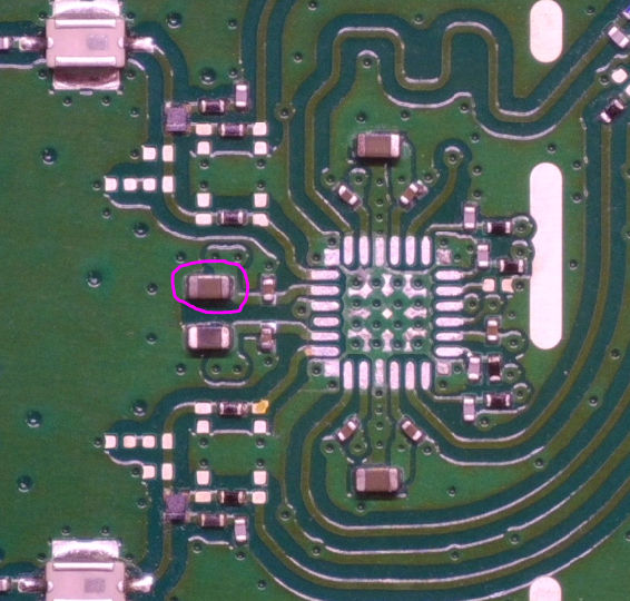

Die untere Schiene hat Durchgang zu dem großen Massepad beim MP1477. Der war in der Box komplett abgeraucht. Mein Ersatzwandler hat nicht für die richtige Spannung gesorgt und hatte nach dem ersten Testlauf auf einmal Durchgang zwischen Pin 2 und 3. Auch nach dem Ausbau und das war vorher nicht. Die Stelle, die Grisu meint sieht wegen dem UV Lack so aus aber da ist nichts.
Eine Frage habe ich doch noch, lässt sich erkennen, wenn ein QCA nicht richtig angelötet wurde? Wenn ich die Funktion richtig verstehe, dann setzt er die Wi-Fi Verarbeitung um, während die Frontends reine Signalverstärker sind. Bedeutet also falsch angelöteter QCA, dann gar kein Funksignal?

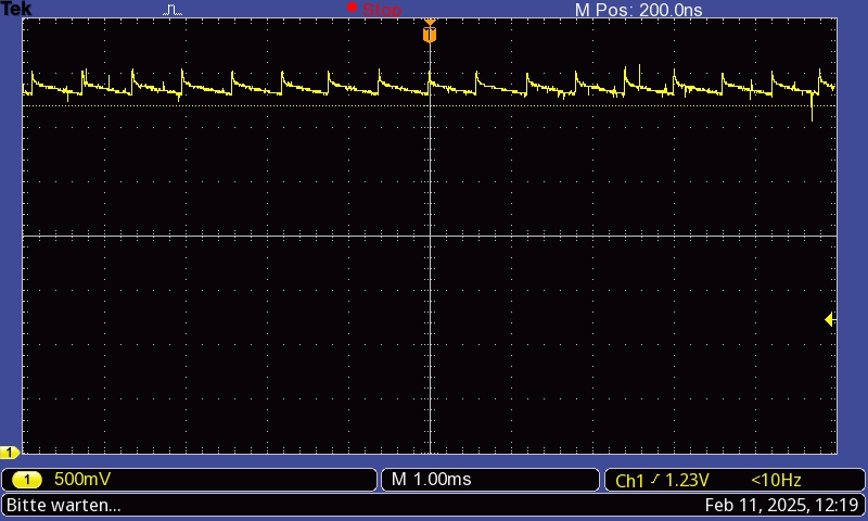

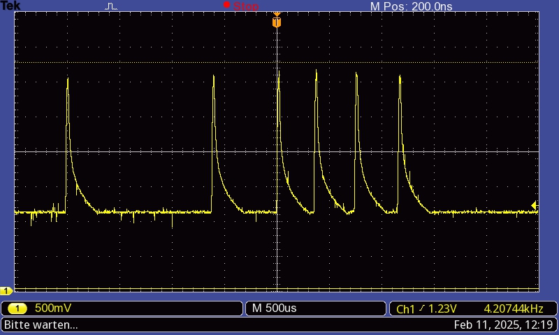

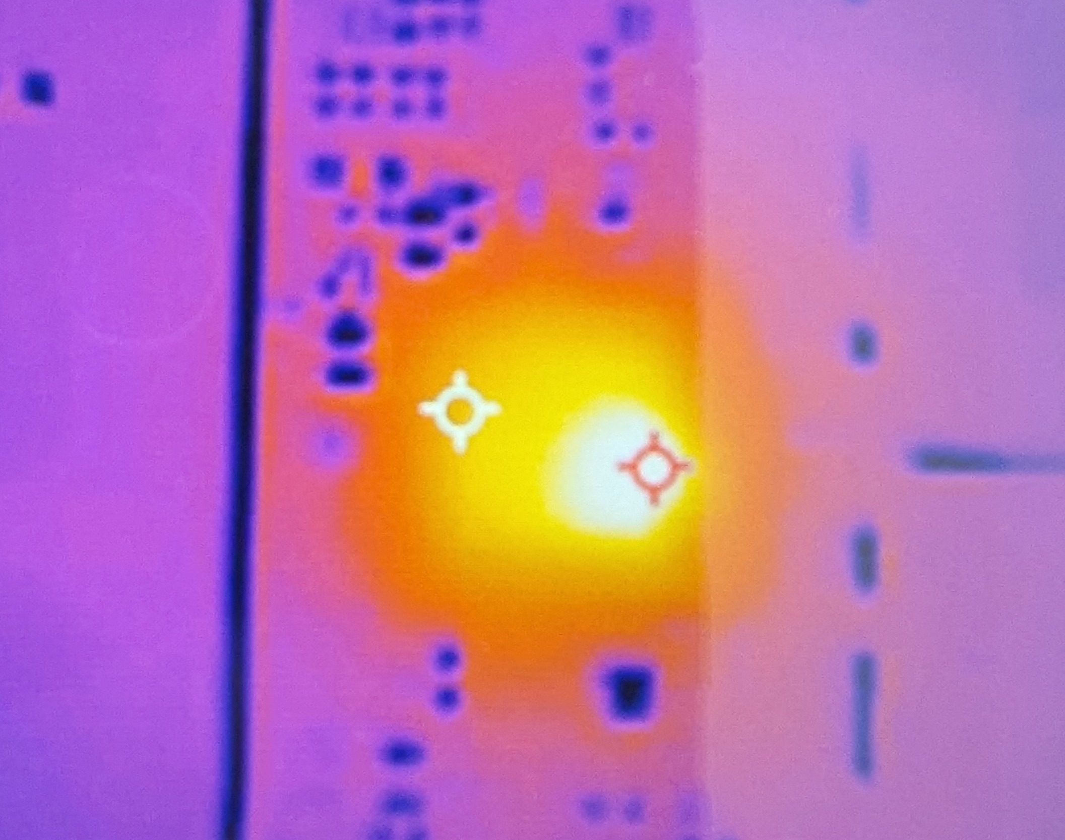

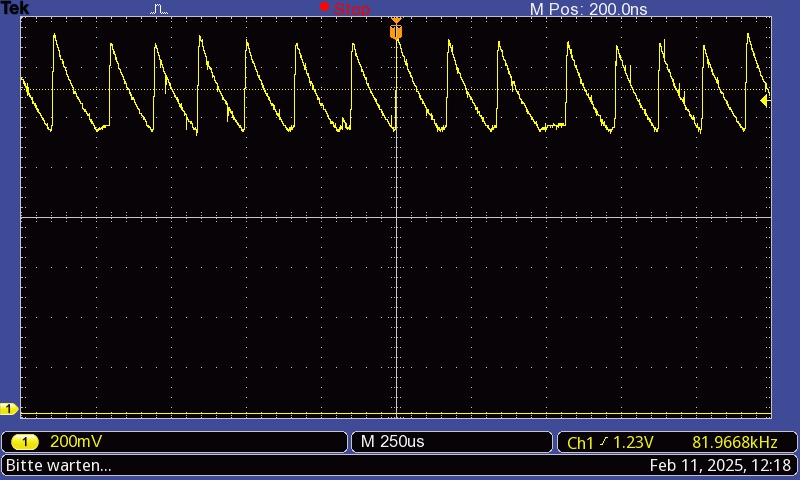

hier wieder mal ein Fall - 7590 / WLAN LED blinkt schnell: Ursache: 1,1V-Regler für 2,4GHz-WLAN-SOC QCA9985-Corespannung spinnt
  • MP1477_1,1V_ohneLast: spinnt leicht, mit DVM gemessen 1,25V
  • MP1477_1,1V_mitLast: jetzt dreht der Regler hohl, Spitzen bis 3V
  • MP1477_RF3,3V: Kontrolle des 3,3V-Reglers: der fängt auch schon an zu spinnen - Sägezahn bis 3,5V; Frontends leben noch

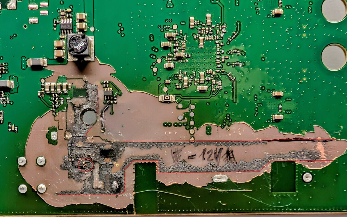

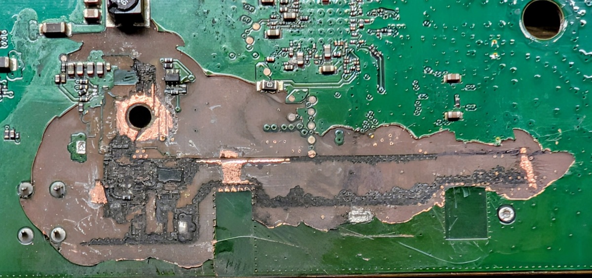

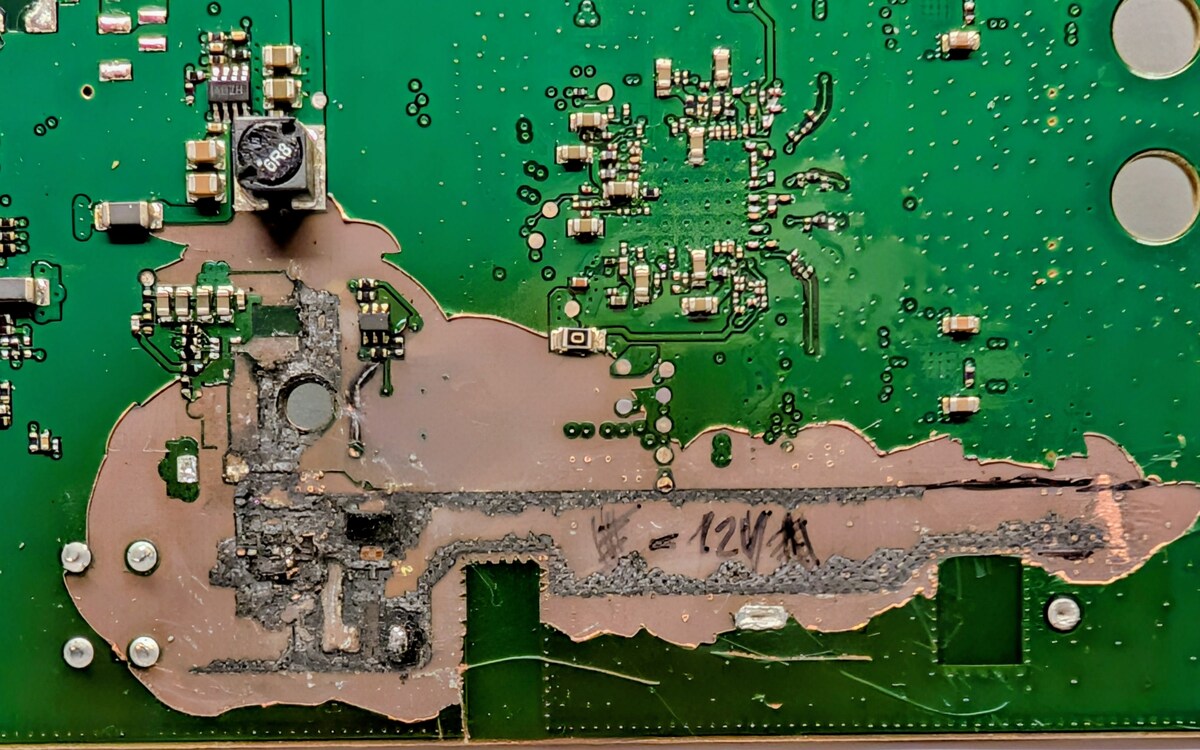

ich mach das immer so - zuerst die Frontends, dann die MP1477:
1.) Platine Unterseite auf Heizung, Heizung auf 100% - wenn die Anzeige 350°C hat, noch 2 min warten (dabei die neuen Frontends verzinnen und Flußmittel auf die alten drauf)
2.) Frontends raus (mit Pinzette), ggf. Schmorstellen reparieren, neue Frontends rein (dabei bleibt die Platine auf der Heizung (100%) liegen)
3.) Heizung etwas runter (Regler auf 80%) - 2min warten (damit die Frontends fest werden - dann drehen sich die nicht mehr beim folgenden nachlöten)
4.) Frontends nachlöten mit sehr feiner Spitze wie z.B. C245-032 mit Zugabe Flux
5.) Heizung weiter runter (Regler auf 50%) - 2min warten
6.) Platine drehen, MP1477 mit 2 Lötkolben raus und mit Pinzette + einem Lötkolben wieder rein (jeweils mit Zugabe von Flußmittel);
6.a) Alternativ: Platine drehen, MP1477 mit Heißluft raus und wieder rein mit Flußmittel (vor Ausbau und vor Einbau der neuen)
p.s. es hilft, die neuen Teile mit Flußmittel an der Platine zu binden, lose fliegen die sofort weg...

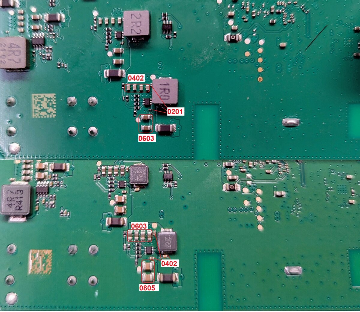

Grüßt euch. Seid gestern bin ich nun auch ein Besitzer einer defekten FB7590. Ich hoffe sie mit viel Glück und eurer Hilfe wieder zum Laufen bekommen zu können. Falls nicht wäre das auch nicht so schlimm, da sie mich nichts gekostet hat und ich das auch eher als Spaß und Lernprozess als Anfänger betrachte.
Das Problem mit ihr ist das bekannte wlan. Kein Empfang und die wlan led blinkt. Ebenfalls kommt sie mir hinten ziemlich warm vor. Einmal am Kühlkörper sowie am spartan chip.
Gemessen habe ich bisher die 3 Punkte am spannungswandler. 2x 0,9v statt 1.1v und 2,9v statt 3.3v. Kurzschlüsse konnte ich bisher keine finden. Außer eine Auffälligkeit an einem spannungsregler oder transistor am spartan chip, wo 2 pins schon spannungsfrei Durchgang haben.

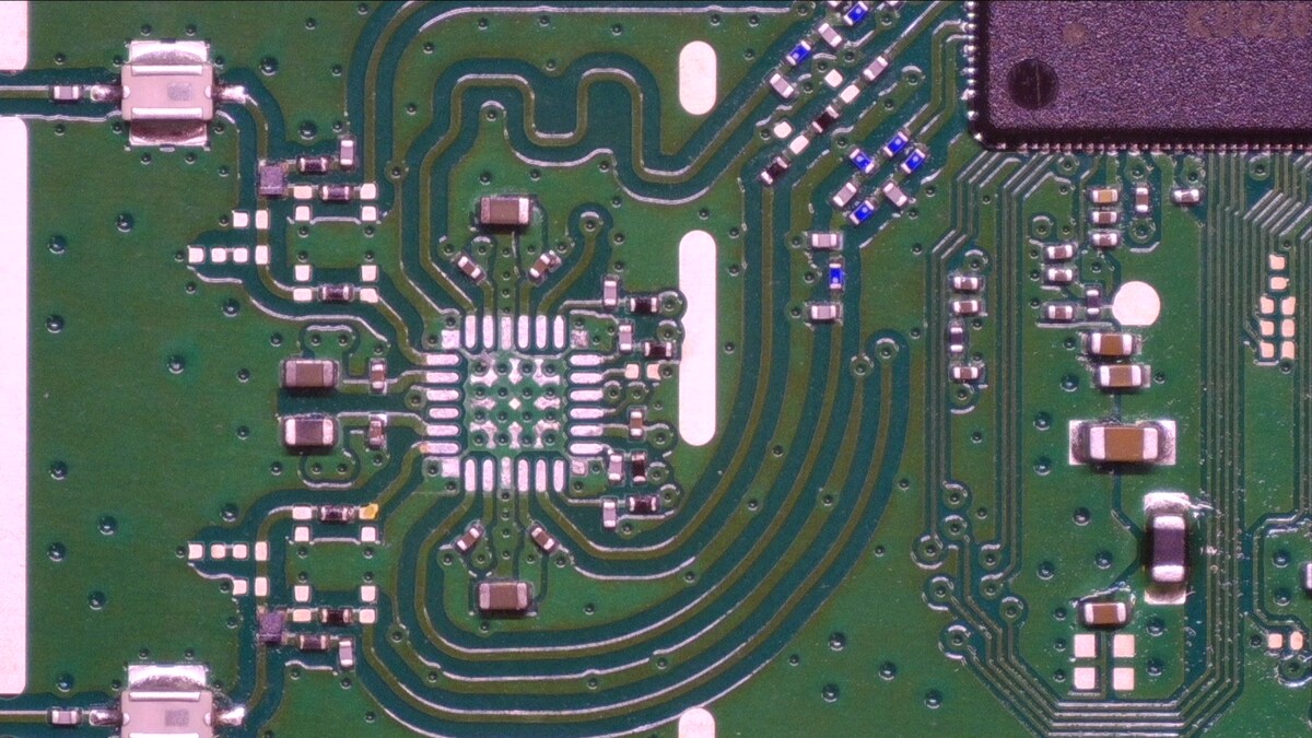

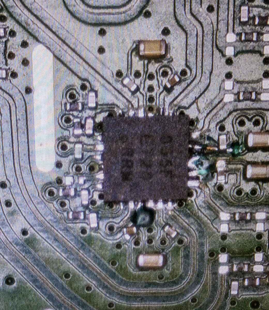

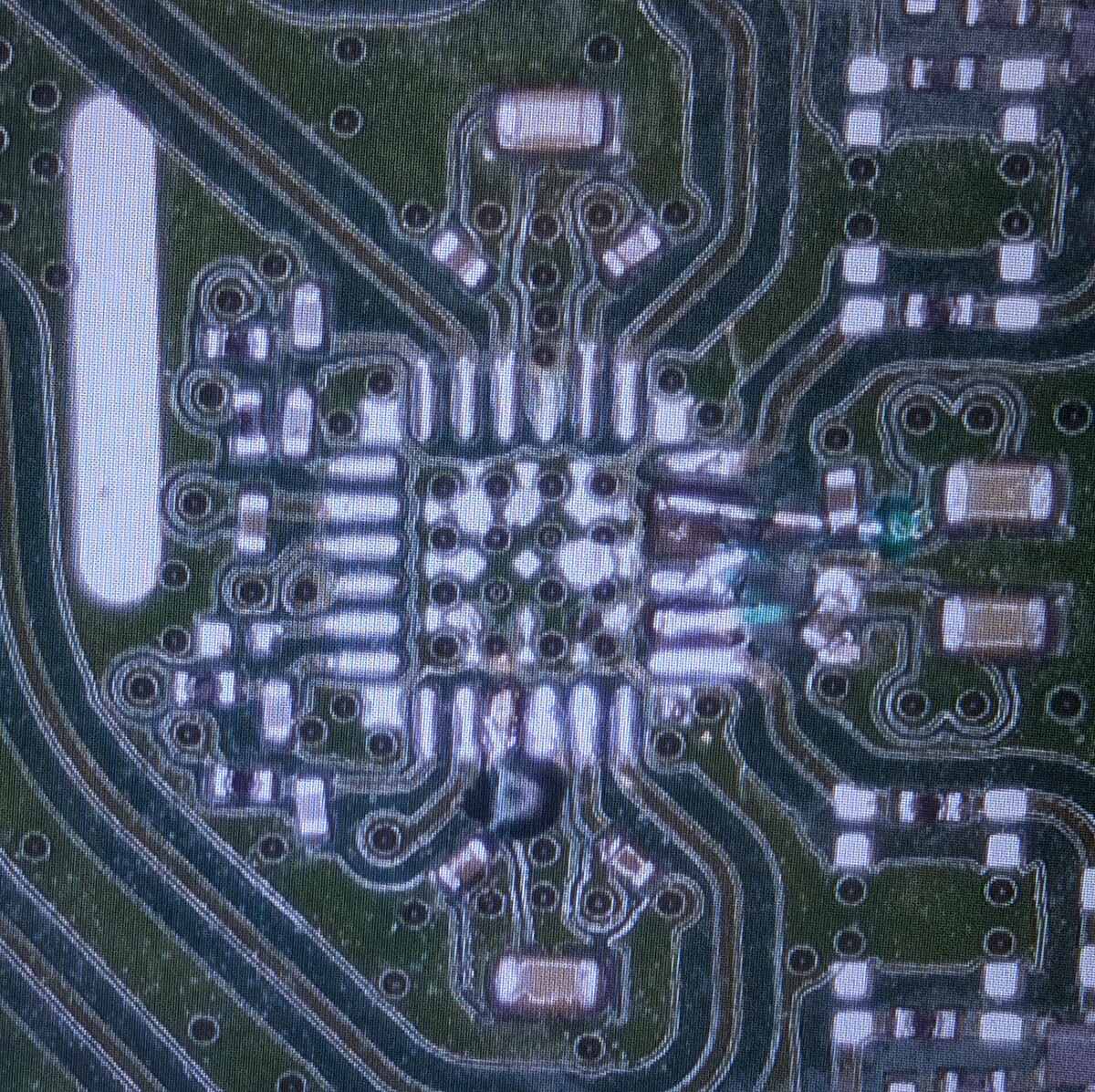

Ich habe noch eine Box bekommen, bei der ich auch nach mehreren Anläufen mit nachlöten und neu ausrichten kein 2,4 GHz Netz mit neuen 055F bekommen habe. Der Qualcomm Chip sieht unter dem Wärmebild so wie abgebildet aus und wird wärmer als der Rest. Kann der defekt sein oder gibt es noch einen Fehler, den ich nicht in Betracht gezogen habe?
Es scheint doch an den Lötstellen bei den Frontends zu liegen, jedenfalls an einem. Zwei Leiterbahnen waren unter dem Lack "gerissen". Ich werde das morgen einmal ausbessern und dann schauen, ob es vielleicht doch daran lag. Wobei die Wärmeentwicklung schon merkwürdig ist.
Peter K. schrieb:
der QCA kann schon in seltenen Fällen defekt sein, der hängt ja auch an der RF-3,3V; wie groß ist der Ruhestrom auf der RF-3,3V?
Ich hätte eine Bitte, könntest du einmal erklären, wie du die neuen Frontends verlötest? Ich habe jetzt schon mehrere mit Heißluft im ersten Anfall geschafft aber die aktuelle Box treibt mich in den Wahnsinn, nur "halbes" 2,4 Ghz Signal. Verzinnst du die Pads und / oder auch den Chip? Welche Spitze benutzt du zum nachlöten und wie dick ist das Lötzinn?
ich verzinne nur den den Chip (mit Flux), dabei das exposed Pad nur minimal; zum Nachlöten der 055F nehm ich inzwischen die C245-032 - echt superfein - kommst auch gut in den Zwischenraum an den Cs vorbei... geht aber nur mit gut Unterhitze, die Spitze selbst bringt zuwenig Wärme rüber; Lötzinn ist 0,5mm, da muss eh nur ein wenig auf der Spitze drauf sein; p.s. du bist nicht der einzige, der damit Probleme hat...
Wahrscheinlich macht die konsequente Unterhitze auch den Unterschied. Ordentlich Flussmittel und dann den Chip "tanzen" lassen, bis er in die Position zurück geht, scheint einfach nicht zu reichen. Dann muss ich das Wärmepad doch ausgraben.

Der Aufwand hält sich sehr in Grenzen, wenn du einfach nur die 3 100nF Kondensatoren dazupappst. Dann siehst du eh, ob das Fiepen weg ist. Müssen auch gar keine SMD sein, normale mit Haxen (Beinchen) kann man noch leicht angreifen und viel leichter dazulöten. Das ist in 5 Minuten erledigt.

Ich habe den 100nF 0603 Kondensator eingebaut und das war durch die Größe ein Problem. Eigentlich wäre ein 0402 100nF Kerko die bessere Wahl.

ja, das Fiepen kommt von dem Regler, der am Ausgang eine sägezahnförmige Spannung liefert statt DC - die MLCC-Kondensatoren auf der Spannung machen das hörbar; Ursache ist eine durch den falschen Boost-C bedingte/forcierte Degeneration des Reglers, genauer gesagt der Ansteuerlogic des High-Side-Fets im Regler Ändern der Cs könnte eine Zeitlang helfen, der Regler ist aber bereits geschädigt/degradiert;
Außerdem sind bei PFeifen meistens die 2,4GHz-Frontends bereits geschädigt - ein Indiz ist die erhöhte Ruhestromaufnahme der RF-3,3V (extern eingespeist bei Box aus) - Soll: ca. 3,8mA das würde ich zuerst mal prüfen - dann lohnt sich weiterer Aufwand nicht mehr

  • bei gemessenen 3,8mA sind dann die Frontends zu 90% ok (aber nicht immer)
  • wenn man die 2,2uH Spule entfernt, sollten ca.100uA zu messen sein
  • bei deutlich mehr Ruhestrom sind sicher die 2,4GHz-Frontends tot

Danke. Bei genauer Betrachtung mit der Lupe war mir aufgefallen, daß einer der 055F ein "Pickelchen". Was aber hinsichtlich des anderen sicherlich nichts zu bedeuten hat, die "Pickelchen" sind ja wohl kein notwendiges Zeichen für den Exitus.

  • eigentlich nur präventiv; wenn man pfeifen oder schlechtes WLAN bemerkt, sind fast immer die Frontends bereits gekillt

Es ist nur der Regler defekt der pfeift, nur kann man absolut nicht nachvollziehen welcher Regler das Geräusch von sich gibt. Ich habe es probiert und ich konnte mit dem Mikrofon keinen Lautstärkeunterschied ausmachen.
Das beste Anzeichen dafür ist die falsche DC-Spannung die man mit dem Multimeter misst oder wenn man ein Oszi hat, der große Ripple auf der Ausgangsspannung.

Peter K. schrieb:
und 2 Bilder eines Frühschadens desselben Wandlers zum Vergleich
Die beiden "defekt" Bilder sind okay, sehen richtig aus.
MP1477_4.jpg Hier frage ich mich wo das schwarze Zeug am Rande des Bohrlochs her kommt. Wie und wo soll da etwas warm werden um so ein Schadensbild zu erzeugen?
Ist da Wasser hoch getropft? Man sieht ja im Bild dass nicht der Ferrit heiß geworden ist, sondern die Bereiche zwischen +12V und GND Potential. Das hat rein gar nichts mit dem Schaltreglerschaden zu tun. Ich tippe da eher auf irgend eine Flüssigkeit die in die FritzBox hinein getropft ist.
Frank O. schrieb:
Kriegst du die noch hin?
nee, lohnt nicht, dient nur zur Abschreckung und als Spender für andere Teile
man sieht, dass das CU zurückgezogen ist und ca. 0,5mm des Prepreg unter dem LÖtstopplack sichtbar ist - das hat geschmort; war auch kein Flüssigkeitsschaden
hier 4 Bilder,
Schon faszinierend. Wuerde der Wandler selbst defekt und haette einen gewissen Widerstand wuerde er selber sicher verbrutzeln, aber nicht die Platine so grossflaechig. Wird der Wandler zum 0R Widerstand und die Platine ist auch niederohmig so sollte die Spannnung vom Netzteil zusammenbrechen und auf der Platine kaum Leistung freiwerden. So sieht es aber so aus als wenn die Platine selber einen Restwiderstand hat der gross genug ist damit das Netzteil lange weiterlaufen kann. Tja, wohl Leiterbahnen etwas duenn. :)
Vanye
Schau dir das doch mal an.
  • Das schwarze Zeug befindet sich zwischen GND-Fläche und +12V Leiterbahn.
  • Man sieht da eine Ferritperle, so ein 1206 Bauelement welches nicht mal warm geworden ist, aber drumherum ist alles wie wild verbrannt.
  • Bei dem Bohrloch frage ich mich auch wo und wie der Strom da fließen soll. Das sieht für mich nach Flüssigkeit aus die sich auf der Platine verteilt hat. Das Gerät hing nicht an der Wand, sondern stand auf einen Tisch und irgend jemand hat zufällig beim Blumen gießen oder mit einem Getränk einen Tropfen rüber geschüttet.
Beitrag #7974567 wurde von einem Moderator gelöscht.
zur Ergänzung weitere Bilder, die die Kontur der 12V in der 1.Innenlage teilweise erkennen lässt (rote Linien); Ausgangspunkt des "Flächenbrands" am Regler (roter Kreis); bei der Bohrung erkennt man, dass die 12V die Bohrung ca. 270° umschliessen; erstaunlich auch, wie weit nach rechts die heiße 12V-Leiterbahn das Prepreg verbrannt hat
Vielen Dank an Peter K. (chips) für die beharrliche Fehlerverfolgung und die ausgezeichneten Analysen! Ich habe gestern die 70+ Seiten wie ein Krimi verschlungen und bin seit heute im Forum mit dabei.
Ich habe mir eine 7590 mit defekten 2.4 GHz-Frontends (5 GHz scheint noch etwas zu gehen) gekauft und noch nicht in Betrieb genommen. Dazu habe ich eine Frage: Bei degenerierten MP1477 hilft ja das Hinzufügen eines 100nF Kondensators. Wäre es für den ersten Start besser, statt des 100nf einen 1uF zu verwenden? Wenn ja, darf der auch polar sein (und wie gepolt)?
1µF steht im Dabla des Chips als Standardwert, 100n reichen aber aus. Mehr bringt nicht mehr, Chip kaputt = Problem, der wird nicht magisch besser wenn er mehr Kapazität bekommt.
In Verbindung mit dem Austausch der degenerierten MP1477! Beschädigt ist hinüber, das mit dem richtigen Kondensator hilft nur, solange noch kein Schaden aufgetreten ist. Also neue Schaltregler-ICs rein und neue Kondensatoren mit korrektem Wert.
Kann man machen. Die Standard-Applikationsschaltung von MPS sieht einen 1µF MLCC mit einem 10Ω Widerstand in Reihe vor.

Kurz zur Info, falls weitere User das selbe Problem haben. Hab die 3 SMD-Drosseln entfernt, nun ist die Box wieder leise :) Man muss sich aber im klaren sein, das dann kein WLAN mehr funktioniert.
Danke dir Peter.K für die schnelle Hilfe :)
Grüße Maximilian
"3 SMD-Drosseln entfernt" - so habe ich es auch gemacht. Danach habe ich mir einen gebrauchten WiFi 6-Repeater (Netgear EAX15) gekauft und über Ethernet angeschlossen, jetzt habe ich die defekte Fritzbox 7590 quasi zur Fritzbox 7590 AX "upgegradet". Was natürlich nicht damit geht, ist "Mesh" - aber das brauche ich aktuell nicht.
ich habe bei meiner FB7590 nun auch alle Spannungsregler mit Kondensator und die zwei Frontend Chips getauscht. Augenscheinlich funktioniert das Wlan jetzt, aber wie kann ich sicher sein, dass auch beide Frontendchips funktionieren?
Die Fremdstromeinspeisung mit 3.3V am Testpunkt, ergab vor dem Tausch der Frontendchips 14mA und danach 4,2mA, der Wert sollte passen.
Ich bin mir nur beim Verlöten unsicher ob alles passt und eventuell nur ein Chip funkt...
