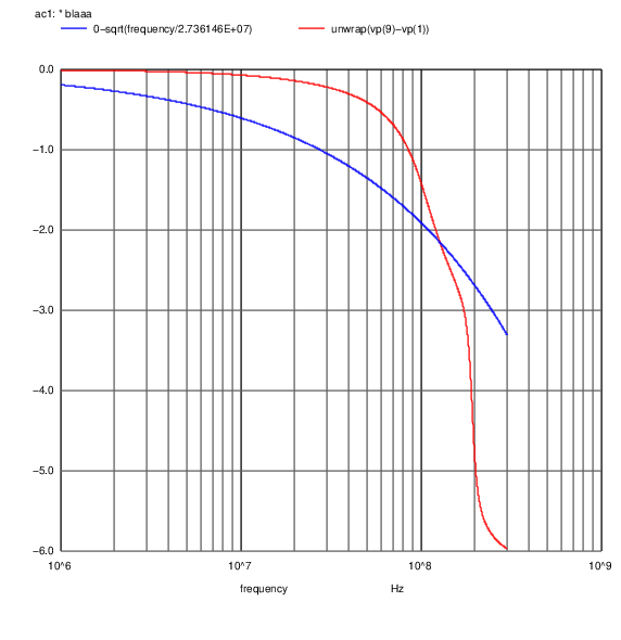

Hier, wie waers mit sowas:
    75 Ohm      L1         L2         L3
 +--/\/\/\-+--UUUUUU--+--UUUUUU--+--UUUUUU--+------+
 |         |       C1 |       C2 |       C3 |      \
 Uo        A         ---        ---        ---     \  300 Ohm
Das Dingens soll bei f=135MHz an den 300 Ohm die Spannung Uo abfallen
lassen.
Zusaetzlich sollte der Phasengang von dem Apparat zwischen "A" und 300
Ohm im Bereich zwischen 0 und 135MHz moeglichst gut diese Formel
approximieren:
Phi = - sqrt(f/fo)
Mit fo irgend eine Konstante > 0Hz.
Gesucht: Werte fuer L1..3 und C1..3
Gerne auch mit mehr LC-Gliedern in Kette fuer bessere Approximation.
Gruss
WK
Geometrische Impedanzanpassung zwischen den Stufen, schätze ich als
Lösung. Wenn das so definiert ist, kann man dann die einzelnen Stufen
direkt berechnen.

von Dergute W. (derguteweka)
Moin,
Uebrigens hier mal, was bei mir per asco und ngspice rauskam.
Kann auch durchaus sein, dass da noch irgendwas voellig schief laeuft,
hab's nicht in alle Einzelheiten getestet. Werte scheinen mir auf den
ersten Blick plausibel, die Naehrung des Phasenverlaufs halt schlechter
als erhofft.
Im tar.gz die sourcefiles.
L1:  7.845645E-08
C1:  1.357967E-11
L2:  2.333868E-07
C2:  4.828468E-12
L3:  1.595007E-08
C3:  1.214463E-12
fo:  2.736146E+07
Obs mit Python besser geht? Und wenn ja, dann mit Python2 oder 3? ;-)
