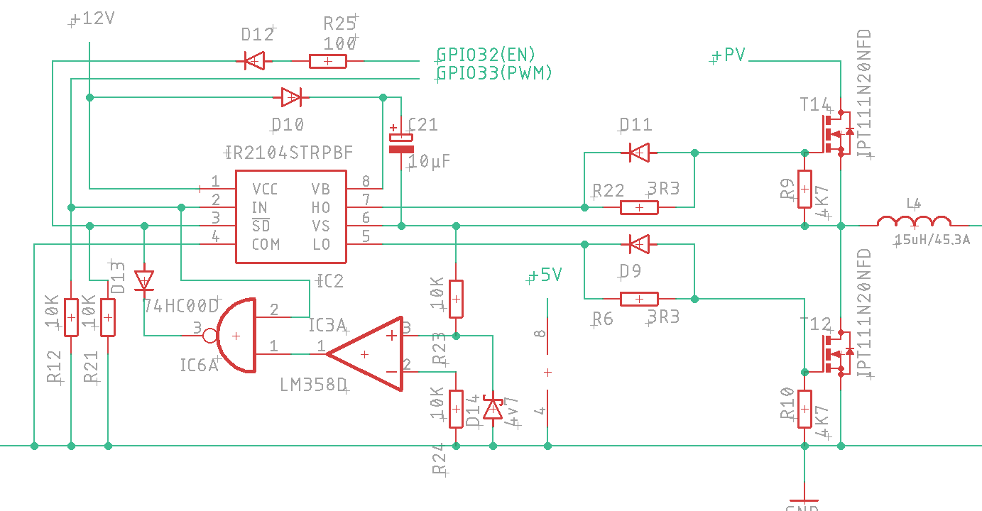

ich habe eine Schaltung die als synchroner Step-Down Wandler arbeitet.
Diese wird von einem ESP32 angesteuert, dient als MPPT für Solarzellen
und Pb Batterien.
Da die Software noch nicht ausgereift ist, ist mir schon ein paar Mal
der bzw. die LOW-Side Mosfets abgeraucht.
Ich finde die Hardware sollte möglichst Zerstörungsfrei sein, selbst
wenn der Controller mal abschmiert.
Daher meine Idee:
mittels Shunt zwischen LOW Side Mosfets und GND mit einem OP (welcher?)
den Strom messen und bei einem gewissen Wert der unterhalb des maximalen
vom Mosfet liegen muss, den /SD Shutdown Eingang des IR22104 auf Low zu
ziehen.
Das ganze wird mit 70 oder 150KHz getaktet (je nach Speicherdrossel).
Frage: habt Ihr Erfahrungen, ein Beispielschaltbild oder andere
Vorschläge
wie man den Mosfet vor dem Tod schützen kann?

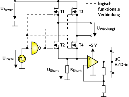

Edit:würde sowas wie im Bild H-Brücke funktionieren? Nur als Komperator?
von Michael B. (laberkopp)
Normalerweise macht man das mit einem FlipFlop: eingeschaltet von
steigender Flanke des PWM Ausgangs und zurückgesetzt von fallender, wird
es auch (vorzeitig, innerhalb 1us) zurückgesetzt wenn Überstrom erkannt
wird und bleibt dann bis zum Ende der PWM Periode aus.
Dein SD bewirkt Ausschalten beider MOSFETs nur so lange Überstrom da ist
und der ist beim ausschalten ja gleich wieder weg.

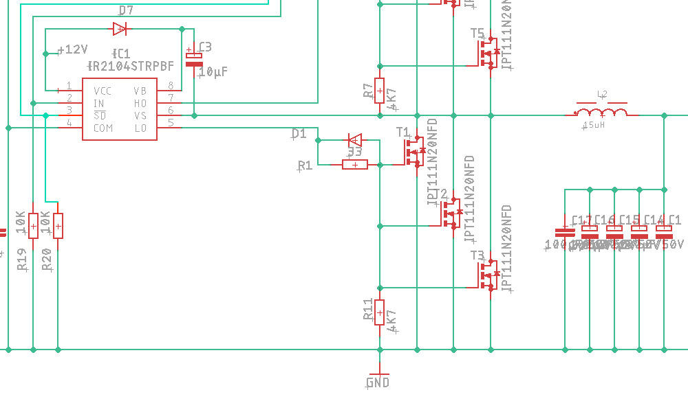

Aber die direkte Parallelschaltung der 3 low side MOSFETs ohne
Gate-Widerstânde is begging for problems.
Ok, da hast Du Recht, 3x 33Ohm davor sollte gut sein, ändert aber nicht
das eigentliche Problem.

von Dirk F. (dirkf)
Wie das? Werden die Mosfets durch zu langes Einschalten (evtl. sogar
wegen Breakpoints) von der Energie in den Ausgangskondensatoren oder
sogar vom angeschlossenen Akku zerstört?
In diesem Fall würde sogar schon ein simples Monoflop ausreichen, das
bei Ausbleiben von PWM-Impulsen nach einem Taktzyklus den Treiber per SD
deaktiviert.
Wenn es natürlich daran liegt, dass du die Dinger aufgrund von
Rechenfehlern mit dem falschen Tastverhältnis ansteuerst, dann brauchst
du die Lösung mit dem Flipflop. Aber im Grunde eben so aufgebaut, dass
sie auch für die Highside-Fets funktioniert.
Da ist jetzt die Abschaltung der Mosfets ja noch nicht drin.
> Nur als Komperator?
Komp_a_rator. Aber der ist nichtmal nötig, wenn bei Überstrom die
Spannung an den Shunts soweit ansteigt, dass du damit ein Flipflop
direkt triggern kannst.

von Nils S. (wall-e)
Bist du sicher das eine fehlerhafte SW die Ursache ist?
Ich würde erstmal die wirkliche Ursache suchen!
Drei fette Optimos3 parallel mit 70kHz oder mehr durch einen IR2104
treiben zu lassen finde ich mehr als spannend.
Das Ding kann ja nur 130mA source und 270mA sink. Und dann noch 33Ohm
Vorwiderstand. Alles sehr langsam.
Was zeigt denn das Oszi bei der Gate-Spannung?
Ich vermute durch das langsame Schalten eher Halbbrücken-Kurzschlüsse.

von Roland D. (roland_d284)
Moin,
die Frage ist, warum die Lowside abraucht. Falsch dimensioniert werden
die Mosfets ja wohl nicht sein. Bleibt nur, dass sie fehlerhafterweise
manchmal zu lange angeschaltet sind. Gleichzeitig mit der Highside an
kann nicht passieren, das verhindert ja der Treiber.
Also zu lange Low angeschaltet heißt, dass irgendwann der Strom
rückwärts aus dem Bleiakku durch die Spule über Lowside auf Masse
fließt. Und der Bleiakku kann vermutlich VIEL Strom liefern.
In der Phase in der Lowside an sein soll, sollte die Spannung an VS (Pin
6) nagativ sein. Fliest der Strom rückwärts, wird die Spannung dort
positiv. Also der Fehler ist daran zu erkennen, dass der Input (IN, 2)
low ist und gleichzeitig die Spannung an VS (6) größer Null.
Also logisch in pseudocode "if IN==Low and v(VS)>0 then SD=low
D.h., du benutzt den RDSon der Lowside-Mosfets als Shunt. Der genaue
Wert der Spannung ist ja egal, nur das Vorzeichen zählt.
Ich meine, wenn du synchron machst, anstatt einfach Dioden an lowside zu
nehmen, dann wohl, weil dir der Spannungsfall der Dioden zu viel wäre.
Dann willst du doch bestimmt keinen Shunt da reinbauen?
Mal ne Frage: Hast du wirklich diese Mosfets (IPT111N20NFD) benutzt?
200V, 100A und gleich drei davon? Wenn ja, weil sie nötig sind, dann bin
ich raus, das ist nicht meine Leistungsklasse :-) . Aber wenn doch, dann
wieso 33 Ohm Gatewiderstand für alle (also 100 Ohm pro Mosfet)? Im
Datenblatt reden sie von 1.6 Ohm. Und wenn ja, noch eine Frage: Wo hast
du die Spule (L2) dafür kaufen können? IMO ist bei 10u und 40A Ende des
regulären Lieferprogramms der meisten Hersteller.
Gruß Roland
> Ja, die hatte ich aus einem anderen Projekt noch über und irgendwann
> soll das ganze auch mit mehr Leistung arbeiten.
> Bei Würth:
https://www.mouser.de/ProductDetail/Wurth-Elektronik/7443763540150?qs=u16ybLDytRZO7De%2FWjUvWQ%3D%3D
Ah, stimmt, die hatte ich auch schon mal auf dem Schirm. War aber in
meinem Fall nicht brauchbar, weil ich gerne 90A gehabt hätte und vor
allem weil ich echten Wechselstrom brauche. Also nicht viel DC mit etwas
AC oben drauf, sondern viel AC mit etwas DC drauf. Und da dürften diese
Spulen mit Volldraht wegen Skineffekt schnell brennen. Übrigens steht im
Datenblatt von Würth nichts von der zulässigen Spannung. Finde ich
befremdlich. Ich hätte damals 600V haben wollen.
> Hast Du noch eine Idee mit welchen stärkeren Treiber man den IR2104
> austauschen könnte?
Schwierig, habe auf die Schnelle nichts so richtig schönes gefunden.
Einer möglicher ist der hier: FAN7393A
Aber die Frage ist, welche Spannung du brauchst (Eingangsspannung). Je
höher, desto enger wird es. Und im gleichen Case und gleicher
Pinbelegung habe ich nichts gefunden.
Möglicherweise ein halber Eigenbau mit einem starken Lowside-Treiber und
eine Gate-Transformer für Highside (und für Lowside sicherheitshalber
auch einen Trafo, immerhin einige Amperes - die können einem schnell die
Signalmasse verreißen und so ein Trafo kann da Power-Masse und
Signalmasse trennen).
Gruß Roland

Die ursprüngliche Schaltung verwendete nur 2 Mosfets CSD19505 und da
hats nicht nur den low-fet sondern auch den IR2104 und auch den 7812
zerschossen, oft auch dann noch die 5V. Daher jetzt die IPT111N20NFD.
Vielleicht ist das auch etwas überdimensioniert mit 2x3Stück...
>> austauschen könnte?
Vielleicht mit seperater gegentaktstufe vor den gates?
Mehrere IR2104 paralell geht bestimmt nicht gut, oder?
50V z.z. Gleiches Gehäuse und Pinbelegung muss nicht sein.
> Gruß Roland

von Wolfram F. (mega-hz)
@Roland D.:
Wenn ich mich nicht irre, müsste die Schaltung so funktionieren, oder?
Gruß,
Wolfram.
von Enrico E. (pussy_brauser)
Der R25 ist vielleicht mit 100R ein bisschen mager. Wenn der GPIO 32
high hat und der 74HC00 low, dann sind da nur diese 100R als
Strombegrenzung dazwischen.
Moin,
Wolfram F. schrieb:
> @Roland D.:
Ja, das ist das was ich meinte. Ich würd's aber sicherheitshalber mal
simulieren. Jedenfalls mit dem Treiber ist es auch egal mit D11/R22 bzw.
dem Lowside-Äquivalent: für den Gatetreiber ist das in beide Richtungen
~0Ohm.
Hatte nebenan im Thrad einen Gatetreiber mit wehr Wumms vorgeschlagen.
Gruss, Roland
